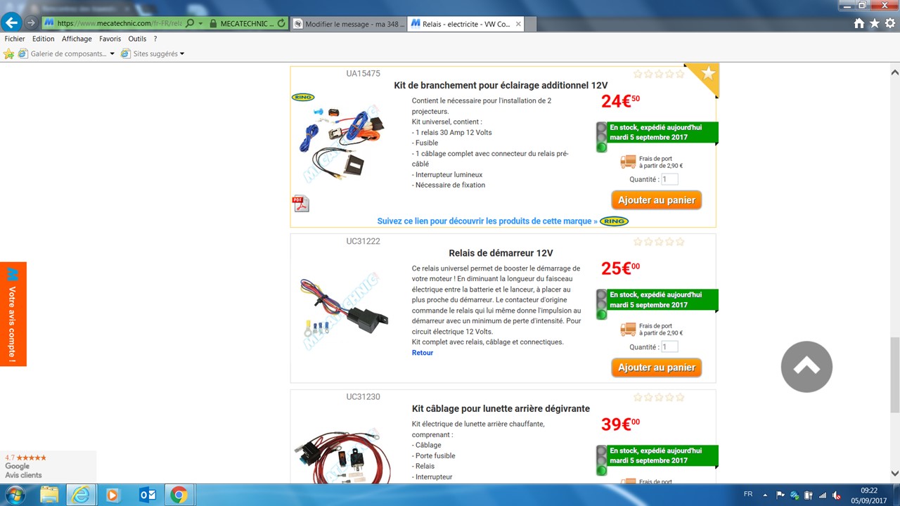

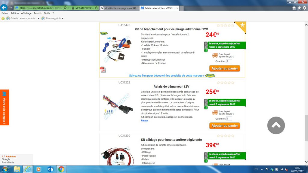

Glyde • Ferrari 348 TB Adhérent Ferrarista • 14 ans Ferrarista Signaler ce message Posté(e) le 5 septembre 2017 (modifié) Hormis le manque de tension de batterie, un des problèmes récurrents de la 348 (et de bien d'autres) reste le faisceau électrique d'alimentation du démarreur. L'une des solutions est d'installer un relai de démarrage. Le kit est très facile à installer, depuis que je l'ai monté sur la mienne plus aucun souci pour lancer le démarreur : Modifié le 5 septembre 2017 par Glyde Citer Il faut toujours croire en ses rêves...Ma présentation : http://www.ferrarista.fr/forum-ferrari/index.php/topic/6355-passion-rouge-depuis-toujours/ Partager ce message Lien à poster Partager sur d’autres sites
