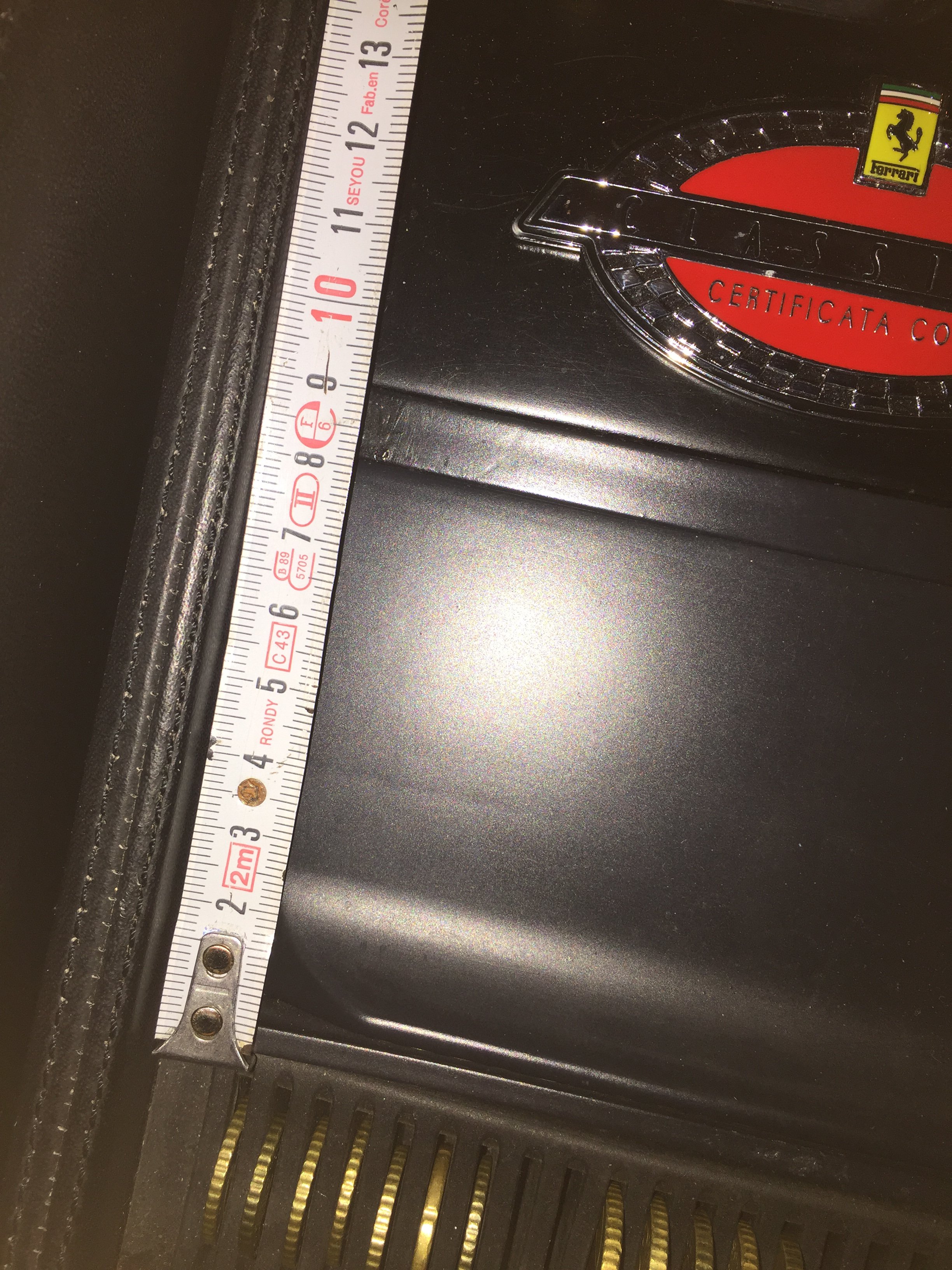

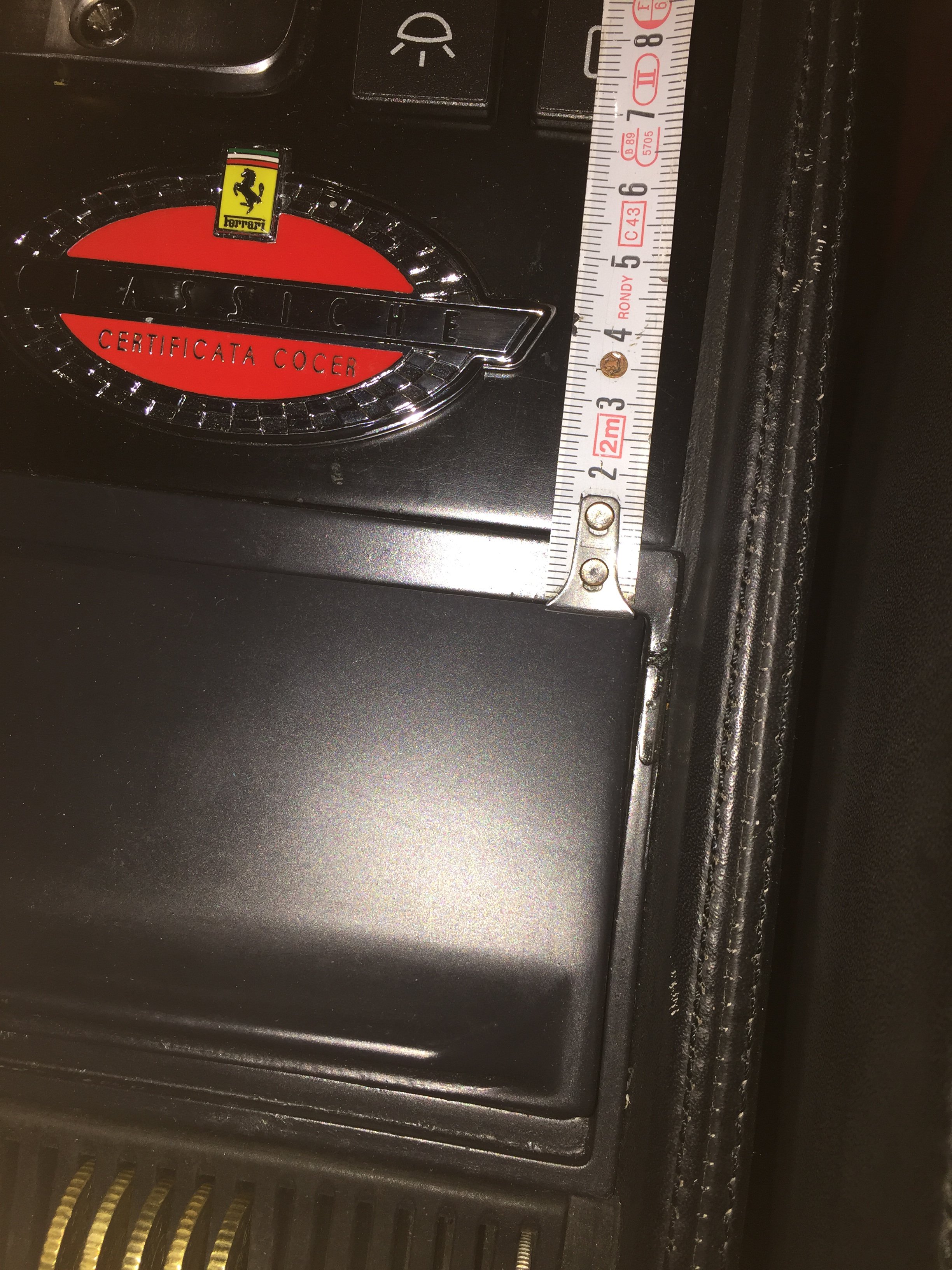

Pour cette réparation j'ai eu des données fournies par mes suiveurs. (merci a eux) hors j'ai du réduire de moitié la pièce ajoutée pour que le cendrier rentre dans son logement..ce qui me fait dire qu'il y a peut etre deux montages différents ? ma 348 est une des premières avec la vilaine boite a gant...
img-6445832093.jpg?v=1
J'ai donc besoin de croiser des données pour m'assurer que les plans soient bons.
Il me faut un maximum de réponses pour ces deux mesures svp.
Plus ce sera précis mieux ce sera.
MERCI !

Le casier "range-monnaie" c'est le bidule en caoutchouc rempli de fentes pour y mettre ses pièces de 1, 5 & 10 FF. Coup de bol, il est compatible avec les €
Ensuite le cendrier dont vous parlez c'est en réalité le couvercle et le support, les véritables cendriers (ou l'on met cendres et mégots) ce sont les 2 petites cuvettes. Sinon, comment le videriez-vous ?

ok ça semble être le standard, ce serai la mienne qui a un truc ??? peut etre un des accessoires de la planche de bord mal calé.
merci

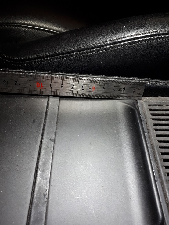

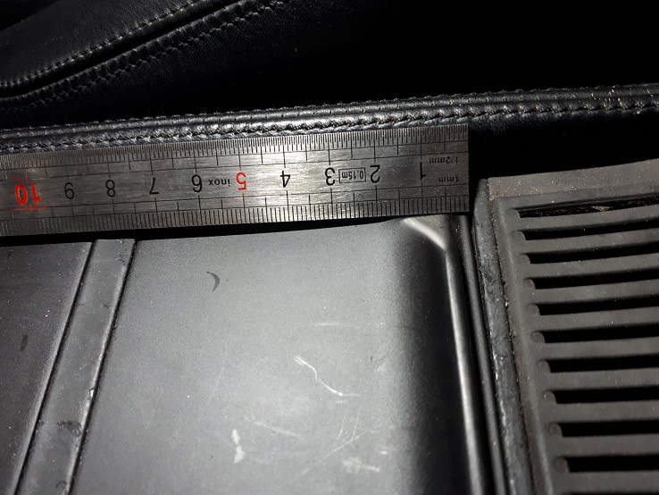

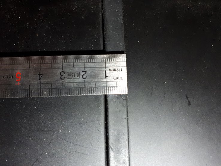

Le ‎30‎/‎10‎/‎2017 à 19:56, guillaume84 a dit :
1=92
2=10
La mienne est de 90 et j'ai relevé les mêmes côtes que Guillaume. J'ai aussi relevé la hauteur du couvercle de cendrier (la partie qui se rabat) et j'ai mesuré 7.5 pour cette pièce au cas où.
