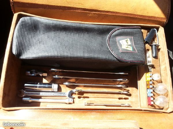

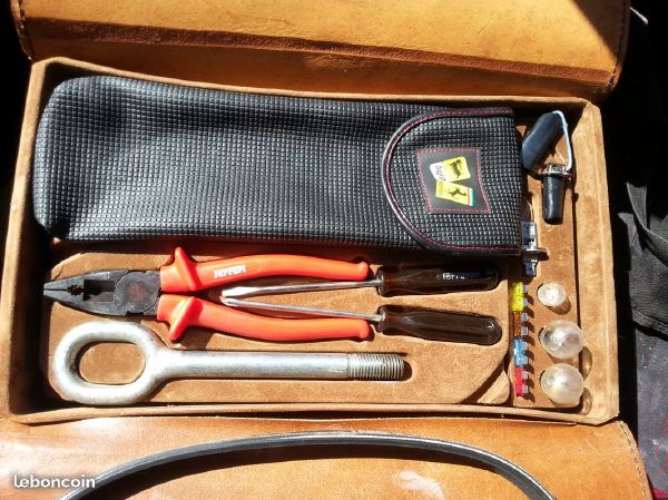

Je connais 2 versions pour la 348:
- plate (poignée sur le grand coté) avec la bombe anti-crevaison et, à coté, 2 étages, la plus courante (illustrée en photo)
- version haute avec la poignée en haut
La version haute est arrivée sur la fin de production, approximativement lors de l'arrivée du spider, au printemps 1993. Je crois que cette version est commune avec les 355, au moins les 1°.
Bien évidemment, je ne parle que des versions €, puisque les versions US sont différentes avec, au moins, des ampoules différentes.

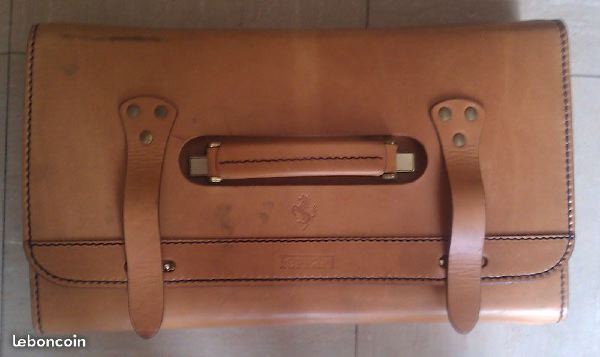

Actuellement, plusieurs en vente sur Le Bon Coin :
- Trousse à Outils 500€, a priori complète, mais version US (ampoules) et en vente à La Réunion, il faut toujours rester méfiant sur ces prix alléchant de produits se trouvant au bout du monde.... à moins d'envisager une remise en main propre :D
- Trousse à Outils 750€, mais incomplète. Il manque la pince et 2 tournevis et une clef plate.... rien de dramatique pour l'usage que l'on en fait !
- Trousse à Outils 1800€,  complète... mais à ce prix, on est, à mon sens, dans le délire le plus total !:rolleyes:

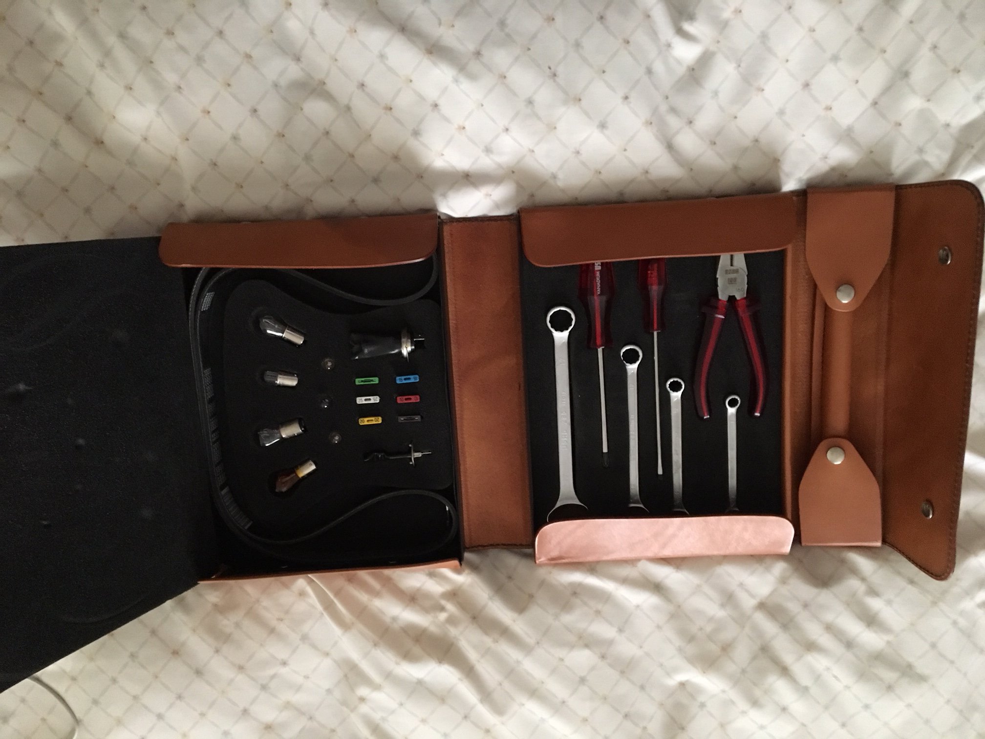

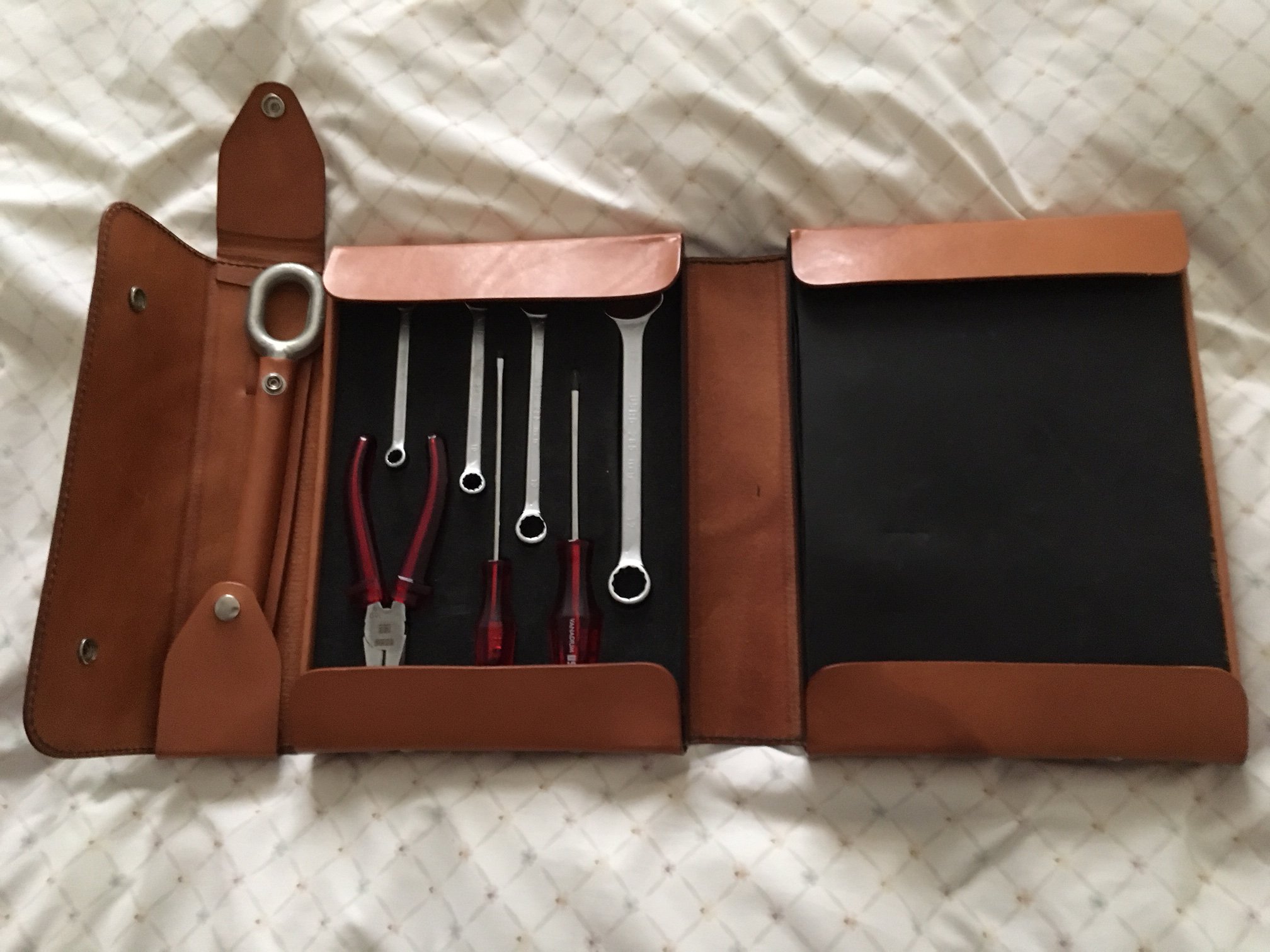

Voilà le "modèle intermédiaire": trois plateaux à outils, mais pas de bombe anti-crevaison.
Merci, je ne l'avais jamais vu...
A priori, ampoules US....
J'imagine bien un marché ou la bombe anti-crevaison n'était pas obligatoire (ou pas tolérée) en remplacement de la roue de secours.
D'ailleurs, relis le nom de ton fichier.... 355spiderToolKit
