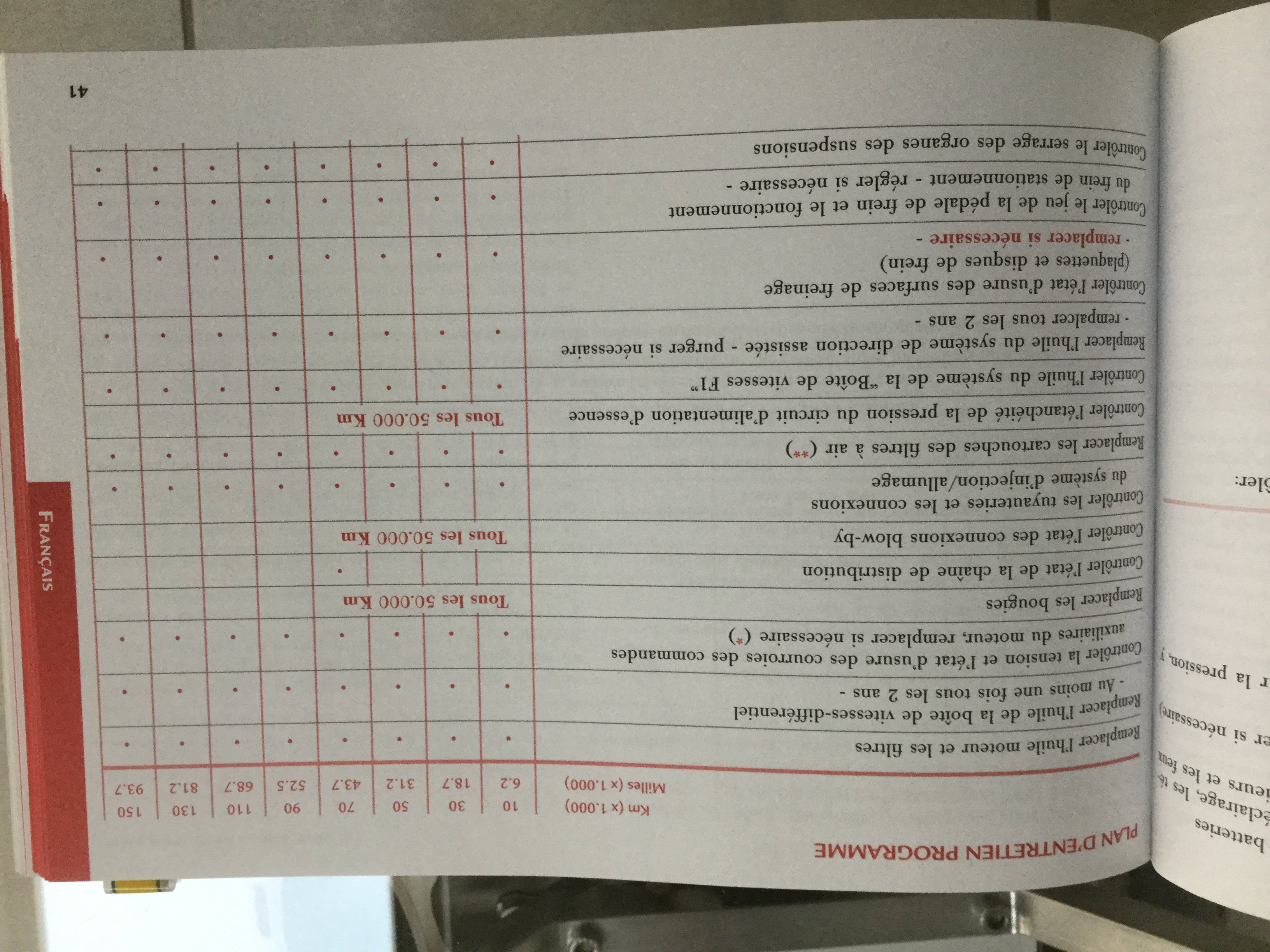

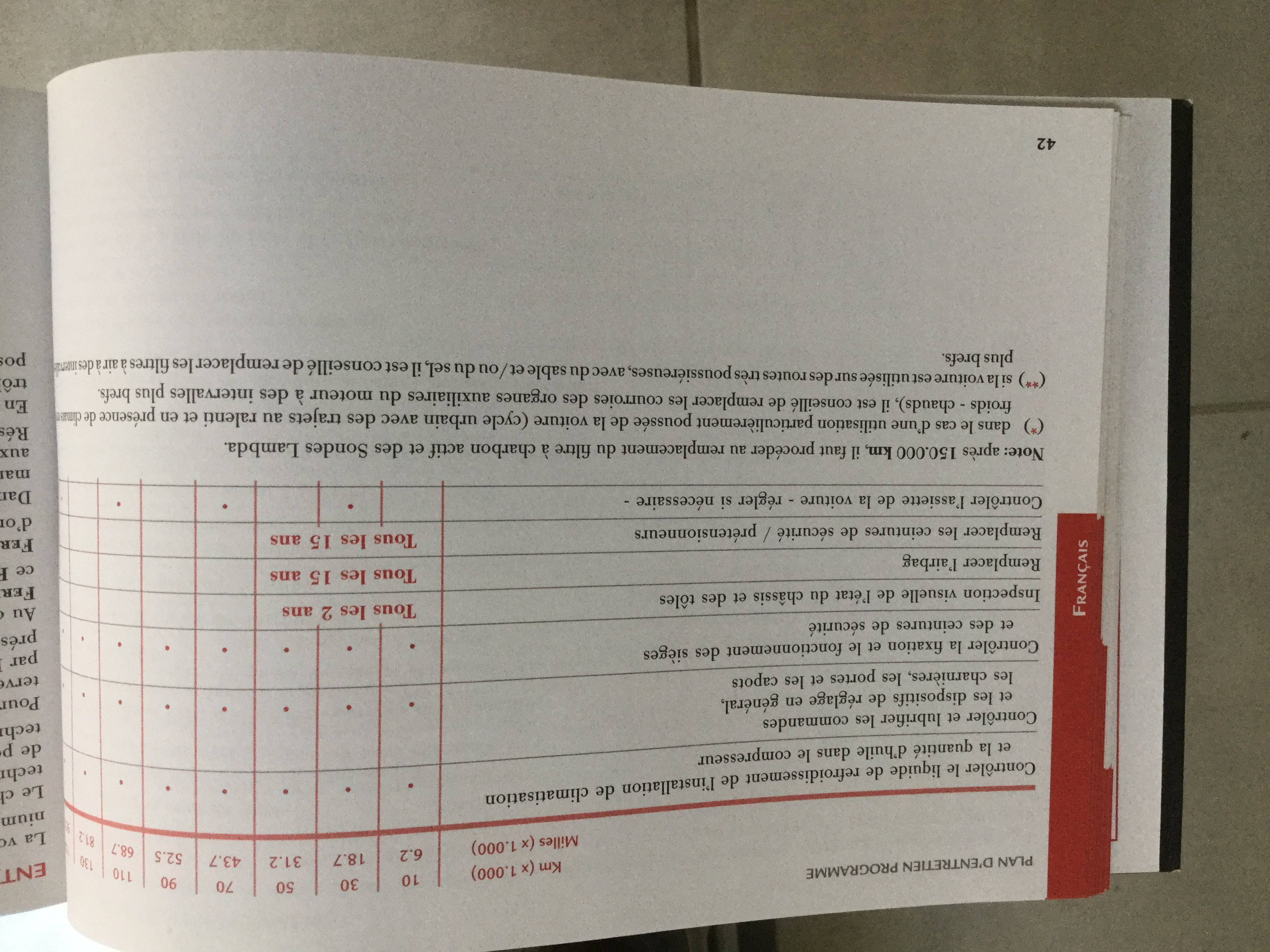

Pouvez-vous me dire si le manuel d'utilisation de l'auto contient le programme de maintenance ?
Avec les opérations à effectuer pour chaque entretien, les fluides conseillés, les couples de serrage, etc...
Si tel n'est pas le cas où peut-on trouver cet élément ?
Merci
Thomas D.
Le 15/12/2017 à 16:38, guillaume84 a dit :
C’est pas dans le manuel
Merci de la confirmation.
J'ai lu qu'en revanche, les infos pouvaient se trouver sur le "plan d'entretien" qui va avec le "carnet de garantie".
Quelqu'un confirme ?
guillaume84
il y a 8 minutes, Thomas D. a dit :
Oui exact
guillaume84
à l’instant, Thomas D. a dit :
Parfait merci !
Reste plus qu'à faire le pas et surtout rallonger le budget de 4000€ :angry::angry::angry:...
Ou faire très vite
Thomas D.
à l’instant, guillaume84 a dit :
Mince c’est a l’envers ;)
C'est pas grave, sympa merci pour l'aperçu.
