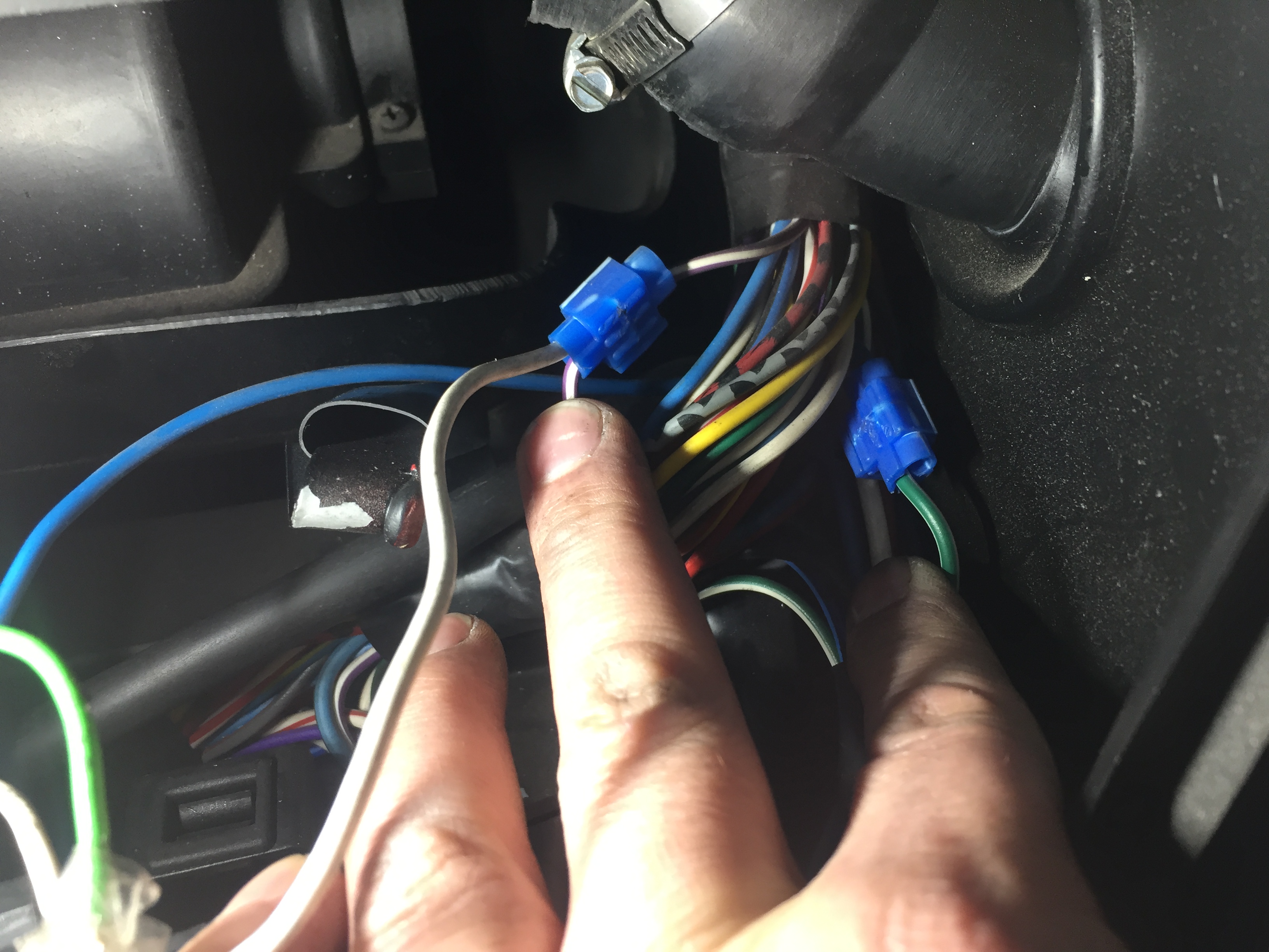

Scuderia-francesco • Tifosi Ferrarista • 9 ans Ferrarista Report post Posted January 21, 2018 Bonjour les Ferrarista's, J'ai une TestaRossa qui ne démarre pas. J'au un sérieux problème électrique. J'ai eu un sérieux cours circuit entre le neiman et le fil bleu après contact Pas d'allumage franc (j'ai une étincelle très faible aux bougies) Pas de pompes a carburant. Pas de signal tableau de bord après contact. Pas témoin batterie, pas témoin temperature, pas de témoin pression d'huile ... que la montre qui clignote après le premier contact. En mettant du 12V sur le fil bleu derriere le neiman, j'ai juste le témoin batterie qui s'allume et du démarreur si je l'actionne .. Mon relais tachymétrique est bon. Mais je n'ai pas de courant qui arrive a la borne qui excite le relais (borne 50). En excitant la borne 50 mes pompes a carburant fonctionnent et toujours pas d'allumage franc et donc elle se noie ... j'ai remplacé aussi les amplificateurs de bobines (petit boitier sur les bobines) ou j'ai bien du 12V qui arrive sur le 15+ et la borne 4 du boitier. Une folie furieuse ... Ici sur la photo, on distingue la réparation qui a été faite avec deux fils et surtout sans isolation. C'est a cet endroit qu'il y a eu un méchant court circuit. Il faut savoir qu'elle est arrivée sur un banc de cylindre et après le lendemain elle n'a jamais plus démarré sans rien toucher. Quote Share this post Link to post Share on other sites
33manu • Ferrari 308 GTB Tifosi Ferrarista • 15 ans Ferrarista Report post Posted January 21, 2018 La réparation en photo est totalement inacceptable, à reprendre mais avant il faut s'assurer de la conformité au circuit d'origine. Vérifies ensuite les boites à fusibles, plus particulièrement les platines qui vieillissent mal. Tu as probablement plusieurs pbs donc faut les régler un par un. Imprimes en grand le schéma électrique (le bon, y'a des variantes) puis reprends méthodiquement fil par fil en commençant par celui qui part du neiman. Ensuite contrôle en détails les platines surtout celle de la boite à fusible. Enfin il y a des chances que lors d'une réparation précédente, un bourrin ait tiré sur un fil et/ou ait mal remis un faisceau qui ensuite a frotté sur une partie métallique à la masse jusqu'à faire un court-circuit aléatoire, j'en ai très souvent des comme ça. @+ Quote Share this post Link to post Share on other sites

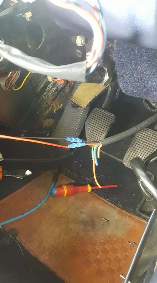

Scuderia-francesco • Tifosi Ferrarista • 9 ans Ferrarista Report post Posted January 21, 2018 Oui 33manu j'ai plusieurs problèmes électrique et en espérant que la centrale du K-jetronic n'a rien .. je posterais quelques photos de ce que j'ai trouvé en dessous de la boite a fusible et sous le tableau de bord ... C'est un carnage Quote Share this post Link to post Share on other sites
33manu • Ferrari 308 GTB Tifosi Ferrarista • 15 ans Ferrarista Report post Posted January 21, 2018 il y a 1 minute, Scuderia-francesco a dit : Oui 33manu j'ai plusieurs problèmes électrique et en espérant que la centrale du K-jetronic n'a rien .. je posterais quelques photos de ce que j'ai trouvé en dessous de la boite a fusible et sous le tableau de bord ... C'est un carnage Bof j'ai l'habitude, Ferrari ou pas ces voitures sont passées entre des mains pas toujours soigneuses. Sur la mienne y'avait un anti-démarrage et une installation audio faite par un espèce de sagouin qui n'a pas mérité son salaire Perso j'imprime sur du A3 le schéma en couleurs ou si n&b je met du stabilo sur les fils qui m'intéressent, ensuite j'ai un appareil HF pour recherche des fils planqués et des court-jus. @+ Quote Share this post Link to post Share on other sites

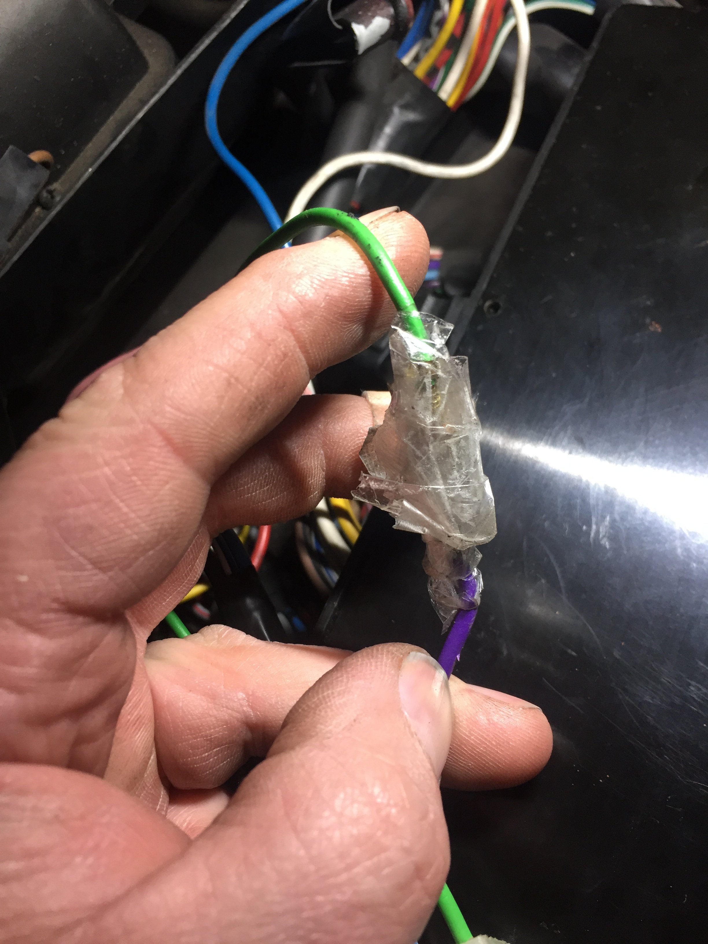

Scuderia-francesco • Tifosi Ferrarista • 9 ans Ferrarista Report post Posted January 24, 2018 (edited) Des isolatuons au selophane Edited January 24, 2018 by Scuderia-francesco Quote Share this post Link to post Share on other sites
33manu • Ferrari 308 GTB Tifosi Ferrarista • 15 ans Ferrarista Report post Posted January 24, 2018 Et ben t'as du boulot Y'a vraiment des mecs qui doutent de rien, même si t'es mal payé pour un job y'a un minimum, sinon tu refuses On ne peut s'empêcher de penser que si ce que tu vois est comme ça, imagines le reste, mécanique comprise @+ Quote Share this post Link to post Share on other sites

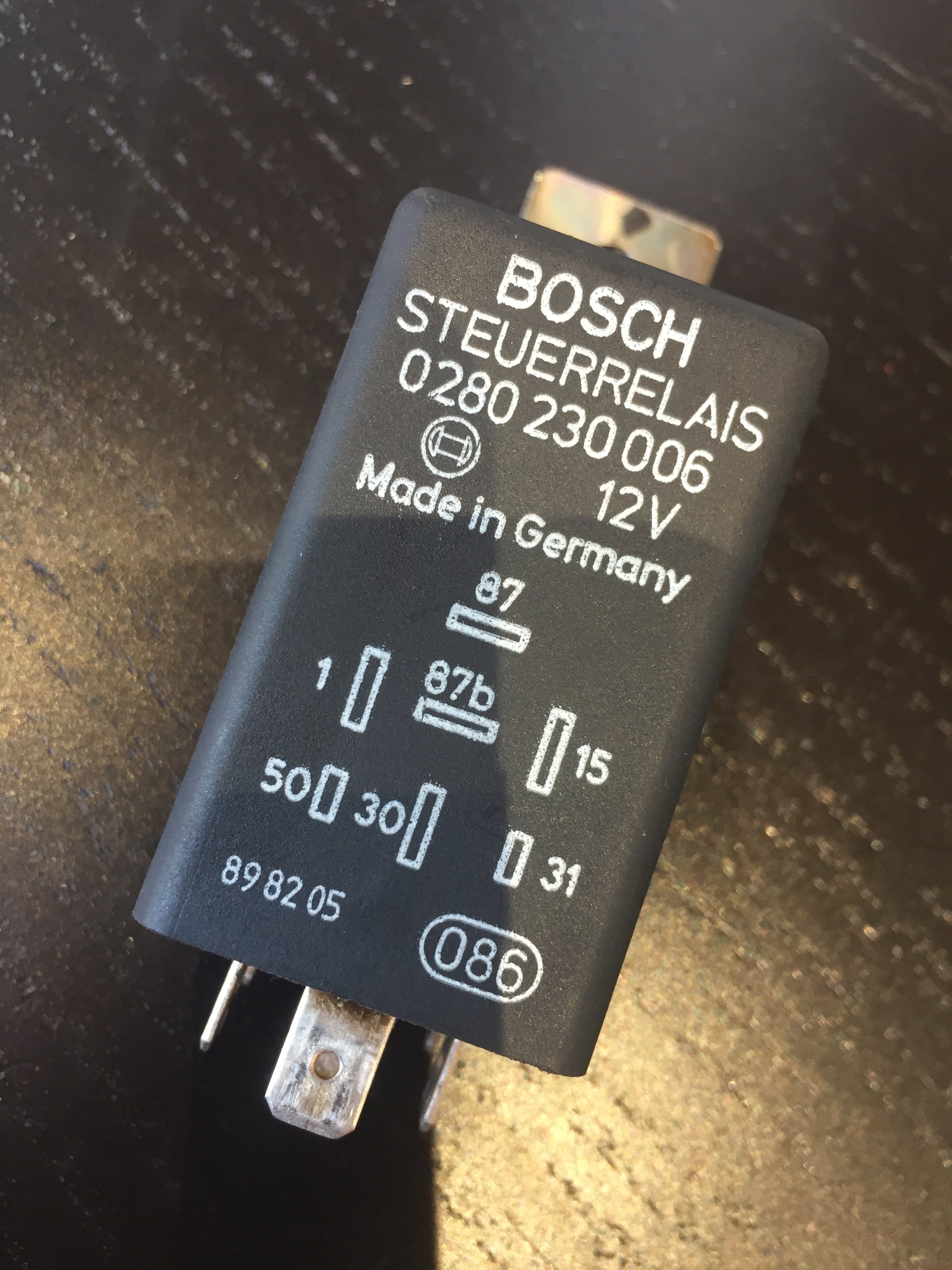

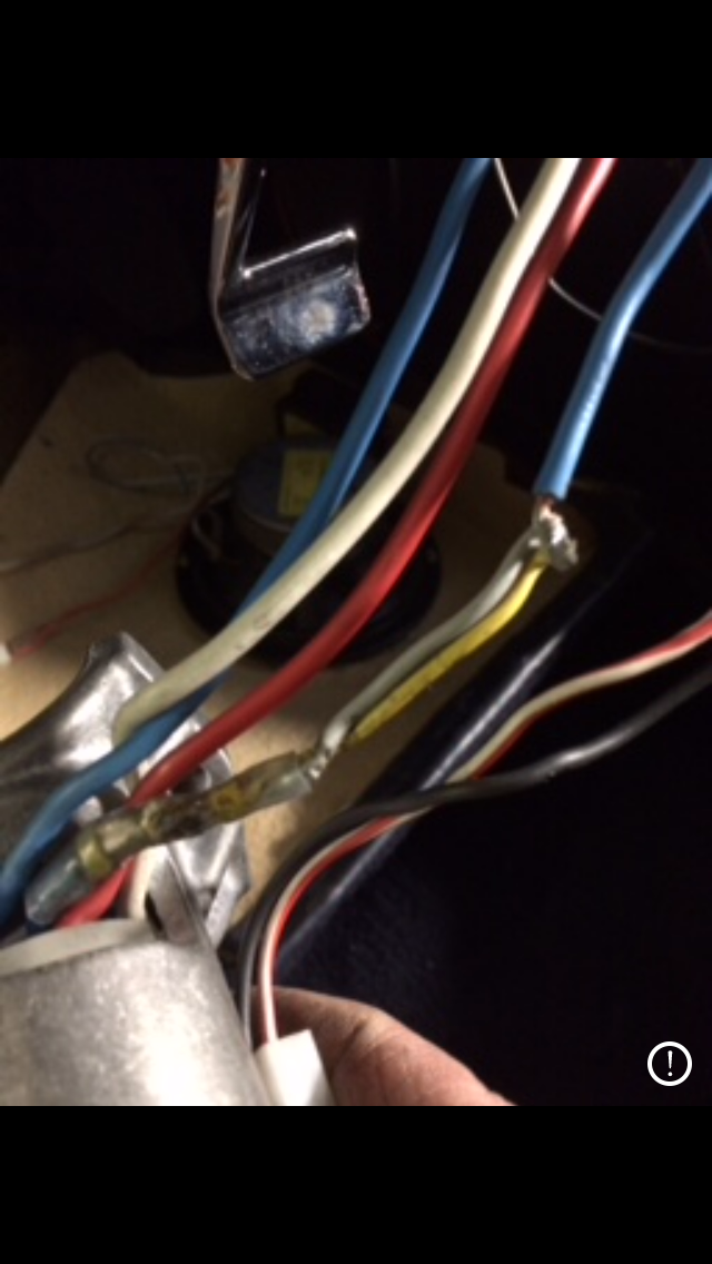

Scuderia-francesco • Tifosi Ferrarista • 9 ans Ferrarista Report post Posted February 11, 2018 Encore un câblage trouvé sous le tableau de bord lle a enfin démarré sur ses 12 cylindres et ensuite 6 cylindres maintenant elle ne démarre de nouveau plus le relais tachymetrique aurais rendu l'âme. Quote Share this post Link to post Share on other sites
michel3482 • Ferrari 512 TR Adhérent Ferrarista • 14 ans Ferrarista Report post Posted February 11, 2018 le relais tachymetrique , si tu le souhaites , tu peux le supprimer , il n' à qu'une fonction de securité , à savoir qu'il interdit aux pompes electriques de debiter si le contact est mis et le moteur non tournant , pour eviter l'incendie en cas d'accident . sur le systeme kjet bosch , sur certaines autres autos , il y a une autre securité sur le plateau sonde qui joue le meme role que le relais tachymetrique . Quote Share this post Link to post Share on other sites
