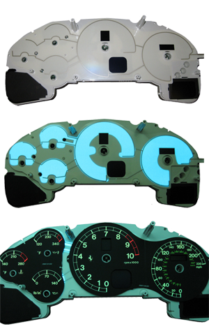

C'est l'une des maladies connues de la 360. Il s'agit d'un panneau électroluminescent complet à remplacer et par chance ça existe au détail :
https://rover.ebay.com/rover/0/0/0?mpre=https%3A%2F%2Fwww.ebay.co.uk%2Fulk%2Fitm%2F232679496050
Ou là :
https://elpanelandtape.co.uk/products/elbacklights/ferrari-360-f131-replacement-instrument-panel-dashboard-el-backlight/
L'occasion de passer au fond de compteur jaune pour les fans de la CS B)

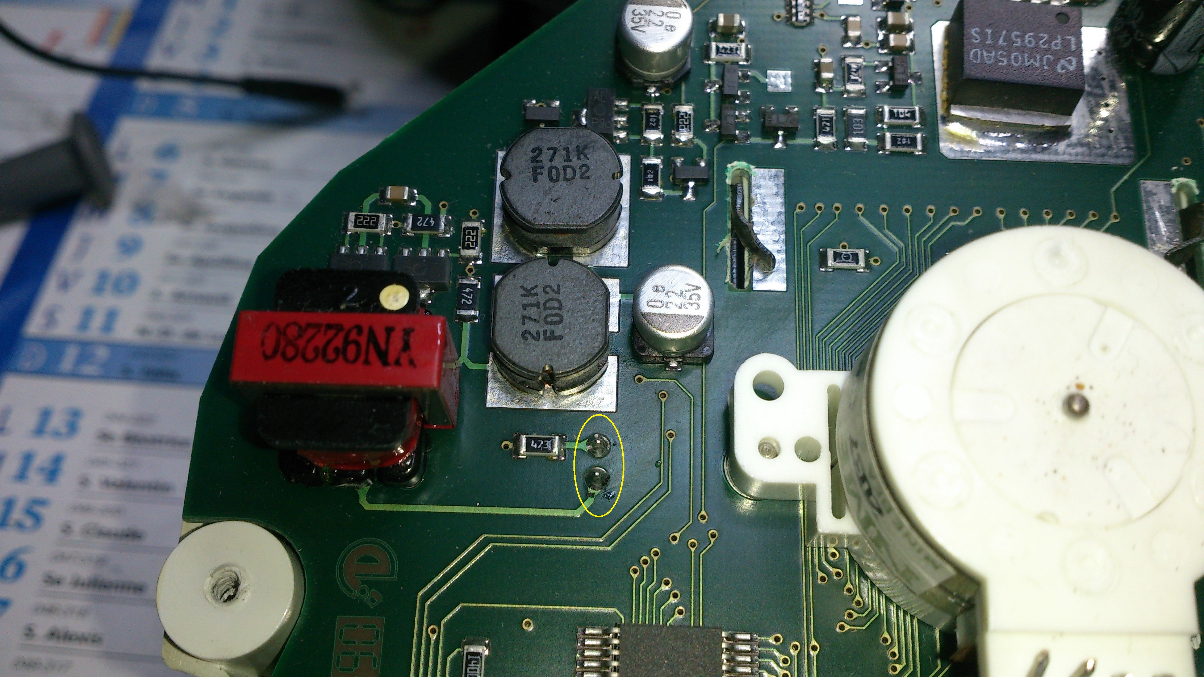

Le convertisseur est sous la face arrière en plastique.
Pour le tester il faut mesurer la tension sur les points entourés en jaune :
En function de la luminosité, ça varie entre 80 à 110 VAC. Le mieux est quand meme d'y mettre un oscilloscope pour voir la forme de l'alim (environ sinusoidale à 200 Hz).
Avce le TdB hors de la voiture, il faut l'alimenter en 12V sur ... les bonnes broches (!) et commander l'éclairage, là aussi, sur ... la bonne broche. Il faut vraiment savoir ce que l'on fait sous peine de gros dégats ...

Salut @eric355 :) Je viens de tester a l'instant( remontage du compteur dans la voiture avec ses 4 fiches , j'avais soudé 2 fils aux endroits entourés pour éviter tout court circuit ), et malheureusement, je n'ai pas de tension( calibre de mon multimètre sur 200V AC) :(  J'ai tenté de régler la luminosité , mais seulement l'intensité lumineuse des aiguilles variait...
Sais tu me donner la marche a suivre pour tester les autres composants du circuit du convertisseur? ( A moins que la panne vienne d'un composant unique a chaque fois? )
Merci d'avance :)
eric355
il y a 25 minutes, Seba a dit :
Merci d'avance :)
Refait la mesure en débranchant le film électroluminescent. Il est possible que le convertisseur ne soit pas en panne mais qu'il soit  court-circuité par le film.

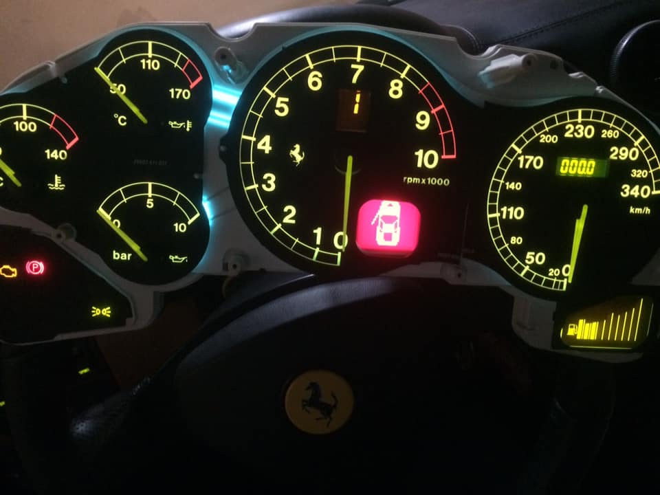

@eric355 Encore un immense merci, ça fonctionne impeccable malgré une petite frayeur... Au départ, je branche la petite prise en dessous du fond de compteur dans un sens, ça ne fonctionnait pas( et le convertisseur ne faisait pas de bruit ) j'ai tenté d'inverser la prise, et miracle, le  convertisseur  faisait son sifflement, et le compteur était éclairé :D
