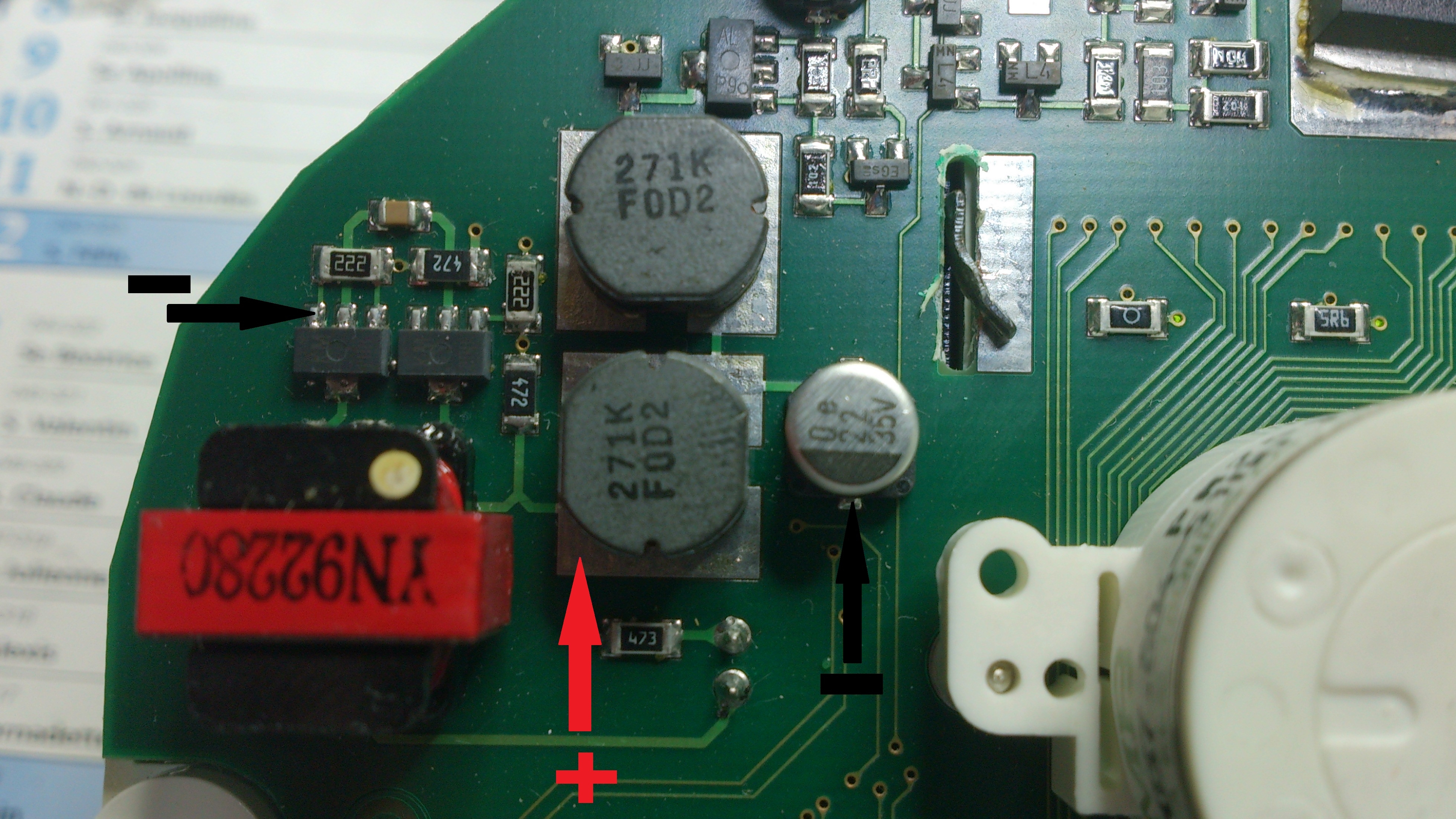

Voila des petites nouvelles @eric355 boitier reçu, et installé  cette après midi 🙂  . Ca fonctionne... Ne sachant pas ou le brancher sur le compteur pour garder le réglage de luminosité, je ne me suis pas cassé la tête, et je l'ai branché  provisoirement en parallèle  de l'ampoule du bouton de lève vitre  .
Encore un grand merci pour ton aide précieuse 🙂
Modifié par Seba
eric355
Il y a 17 heures, Seba a dit :
Voilà où il faut te brancher (+ et -) pour conserver le réglage de luminosité :
Comme tu ne te sers plus de l'inverter je te conseille de l'isoler. Il y a plusieurs solutions (couper les pattes du transfo ou la piste qui est juste à gauche de la flêche rouge) mais le mieux est de dessouder les transistors.
