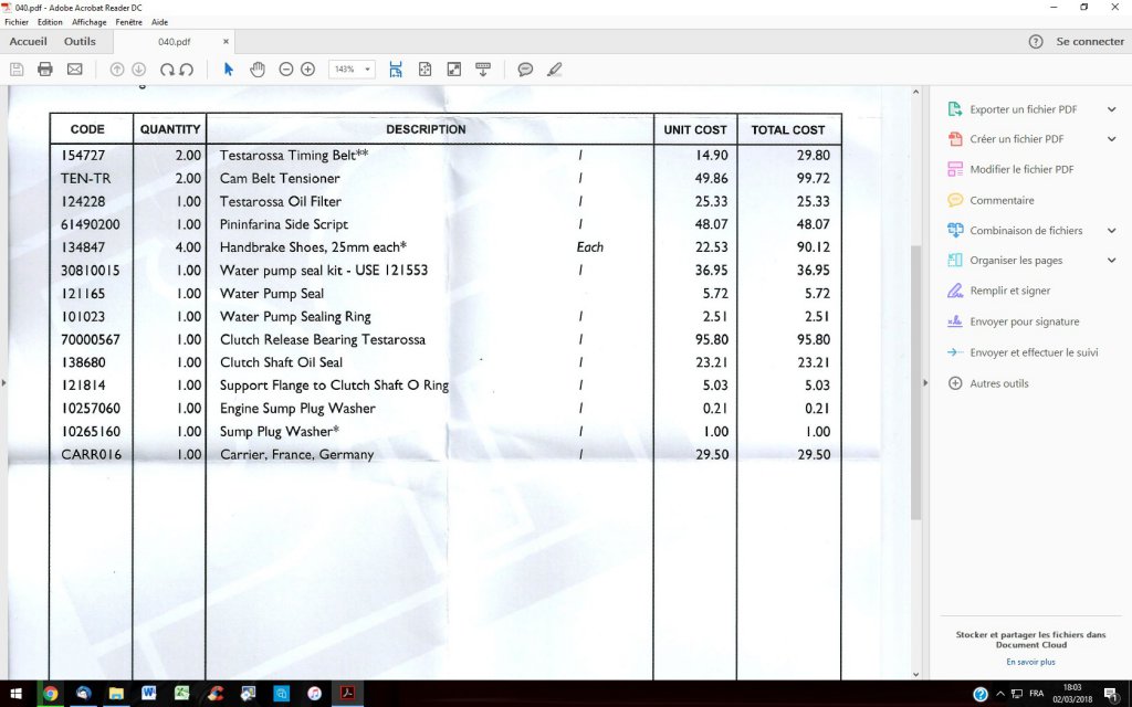

Voici la facture de superformance, il y a la butée d'embrayage en plus (la mienne "grognait" assez fort, les mâchoires de frein à main (que je n'ai finalement pas changé) et d'autres bricoles. Les références correspondent à une Testarossa première série (attention il y a plusieurs modèles de presse étoupe de pompe à eau

Antoine B.
Ha cool, ça va bien m aider ça. Merci pour le partage
