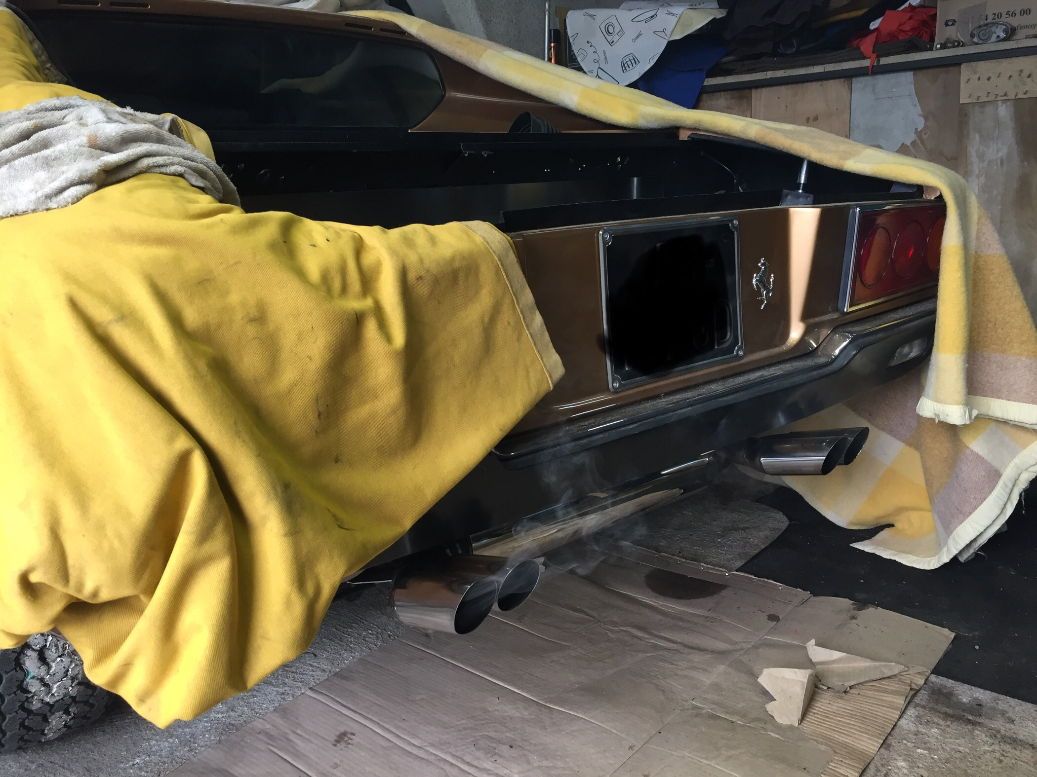

Un indien dans le moteur ... la fumée est blanche !
Fredybart
Beaucoup d’humidité dans l’echappement à évacuer. Donc de la vapeur d’eau blanche ?
kitcar
C est rien du tout cette fumée pour une remise en route c est normal
Quand tu fais refaire les collecteurs d une f355 tu as intérêt d ouvrir les fenêtres car c est une grosse fumée qui s échappe
Attends que ton auto monté en température et après se sera bon tout rentrera dans l ordre

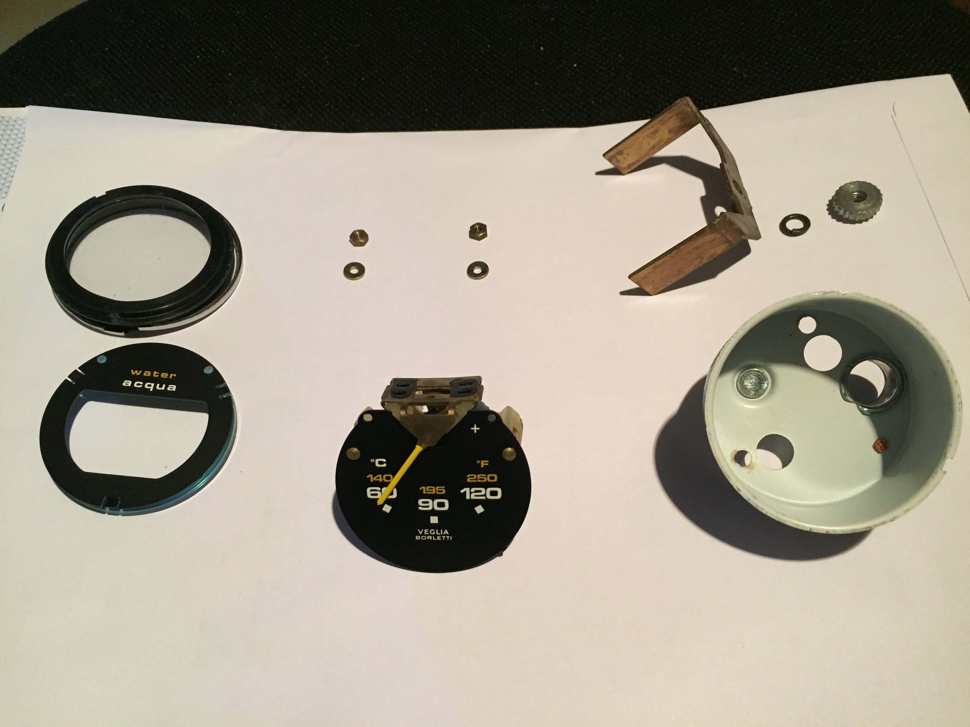

Il me reste encore qq travaux comme le réglage des carbus et de l’allumage, le remontage des capots, les sièges et la console centrale ET régler qq problèmes électriques.
j’ai notamment une bizarrerie entre la sonde de température d’eau et le mano au tableau de bord:
Dès que je mets le contact, l’aiguille indique 90 degrés alors que le moteur est froid.
J’ai bien sûr pensé à la sonde (qui doit être d’origine) mais lorsque que je la débranche, ça ne change rien au mano!
Une idée sur l’origine du pb.
PS: les bosses électriques ont toutes été démontées et desoxydees.
j’ai testé le Mano seul ... il a l’air de fonctionner.

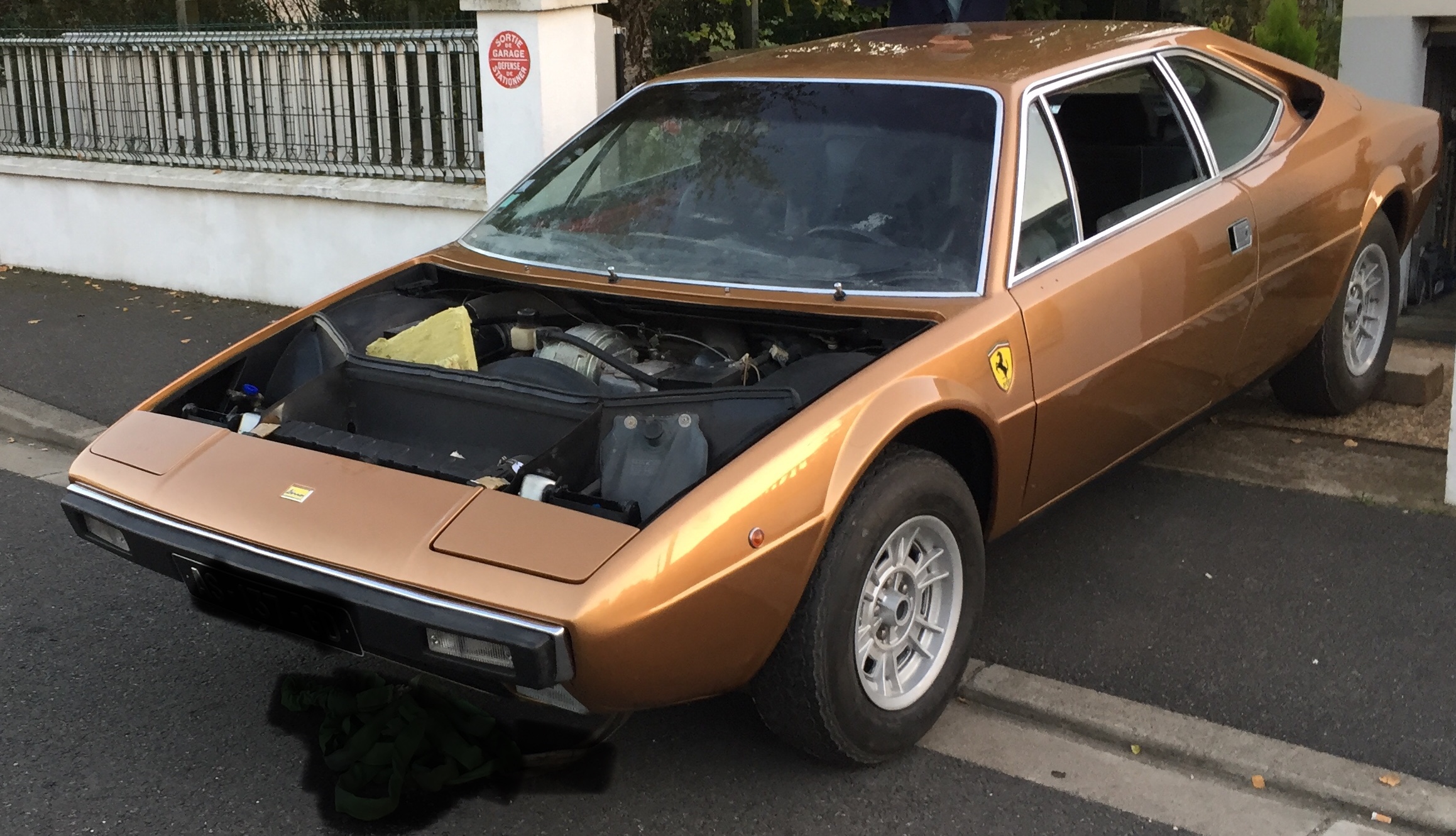

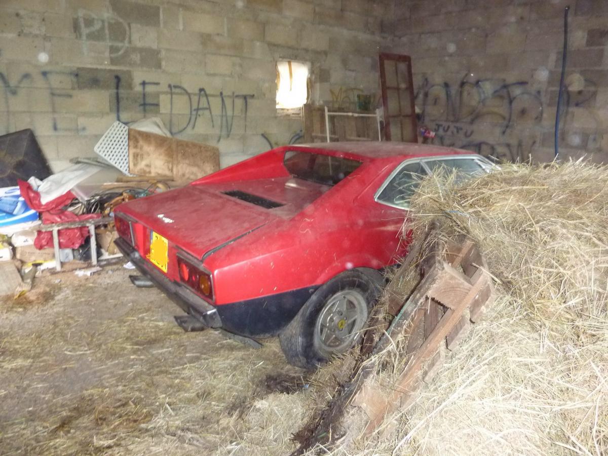

PS bis: pour les amateurs de photographies: la première, le jour de l’achat ... la sortie de grange.
La seconde, état actuel de l’auto
xav86
Sacré boulot ! sacré voiture et chouette couleur ! j'adore ce modèle, en bleu profond elle est juste irrésistible.

Le 18/04/2018 à 06:38, 27 a dit :
Tu as donc un problème électrique ;)
Regardes ce qui se passe en mettant à la masse le fil de la sonde de température (elle est en dessous des 4 weber, au milieu).

Sympa dans cette couleur! Oro metalizato? Enfin de bonnes volontés qui remettent les gt4 dans leurs couleurs d'origine et qui prennent le temps de les refaire.
En ce qui me concerne la mienne était jaune sur rouge sur bleu Azur (!!!). Du coup je suis parti sur une complète il y a deux ans et demi....et c'est pas fini. Enfin elle est maintenant sur ses roues. prochaine étape reinstaller le moteur donc il faudra encore un peu attendre pour la fumée blanche...

Pour répondre à Manu
J’avais fait le test mais ça ne changeait rien.
j’ai fini par me faire un circuit de test en dehors de l’auto avec un mano et une sonde de Spitfire et une batterie.
En chauffant la sonde (dans l’eau bouillante) le mano indiquait bien la bonne température.
j’ai ensuite remplacé la sonde par celle de ma gt4 ... le mano indiquait quasi la même température.
j’ai ensuite fait le test avec la sonde anglaise et le mano italien ... un festival de n’importe quoi !
Bien sûr, même résultat en montant les 2 composants gt4 ... ça m’a permis de dédouaner le circuit électrique de l’auto puisque sur le circuit de test et sur l’auto, j’ai le même résultat.
J’ai démonté le mano ... il semble neuf à l’intérieur. Pourtant il y a bien un problème.
Les bobinages, peut être.
Connaitriez vous un établissement capable de les refaire?
Je poursuis mes aventures électriques... et c’est long.

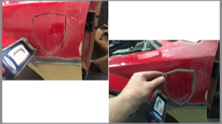

t'a fabriqué des ailes embouties pour les scudettos ?   :)
sacré boulot !  bravo
27
Ah, les supports d’écussons, c’est tout une histoire ...
Pas des emboutis ... plus moderne comme process ....
il y a 5 minutes, 27 a dit :
je remet une pièce pour savoir la suite .....   :D
27
En Additive Manufacturing et plus exactement en  SLM: Selective Laser Melting en maraging.
Le support est galbé et suis la courbure de l’aile.
