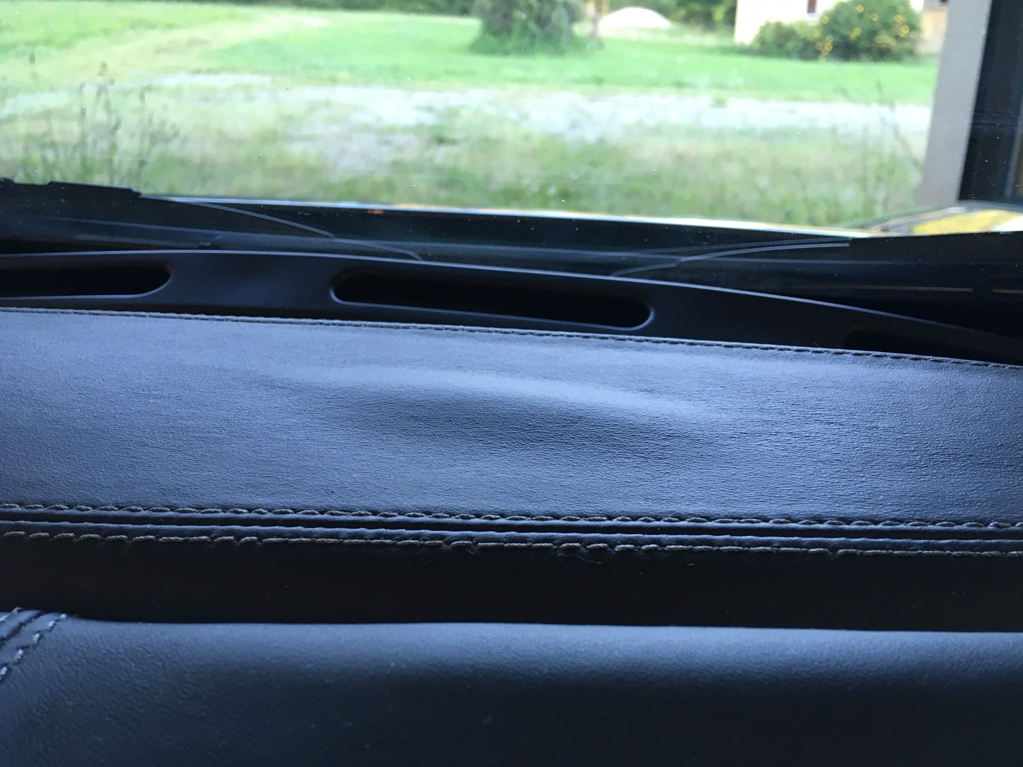

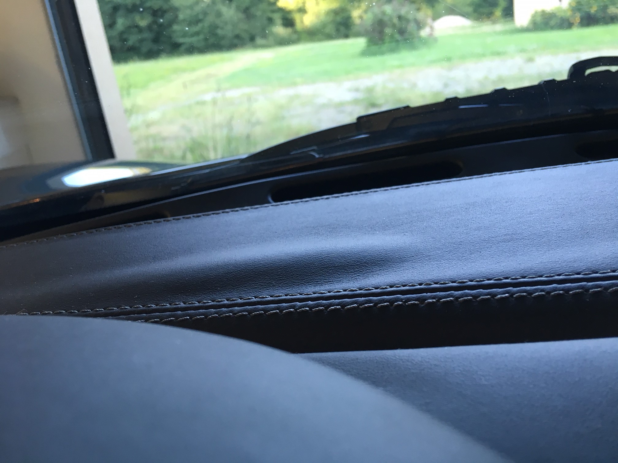

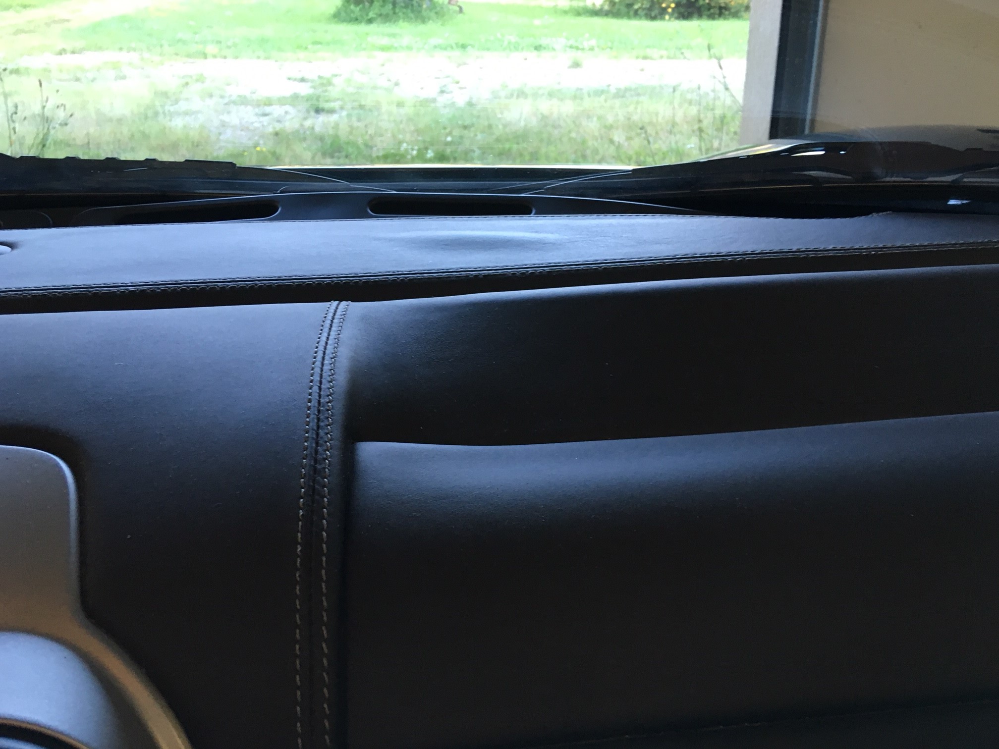

colin 1 126 Signaler ce message Posté(e) le 22 juin 2018 apres une recherche sur le site je ne trouve pas ce que je veux savoir, comment reparer le decollage du cuir sur mon TDB due au soleil (au Portugal au debut) devenu plus grave depuis . merci pour vos reponses sensées Citer Partager ce message Lien à poster Partager sur d’autres sites

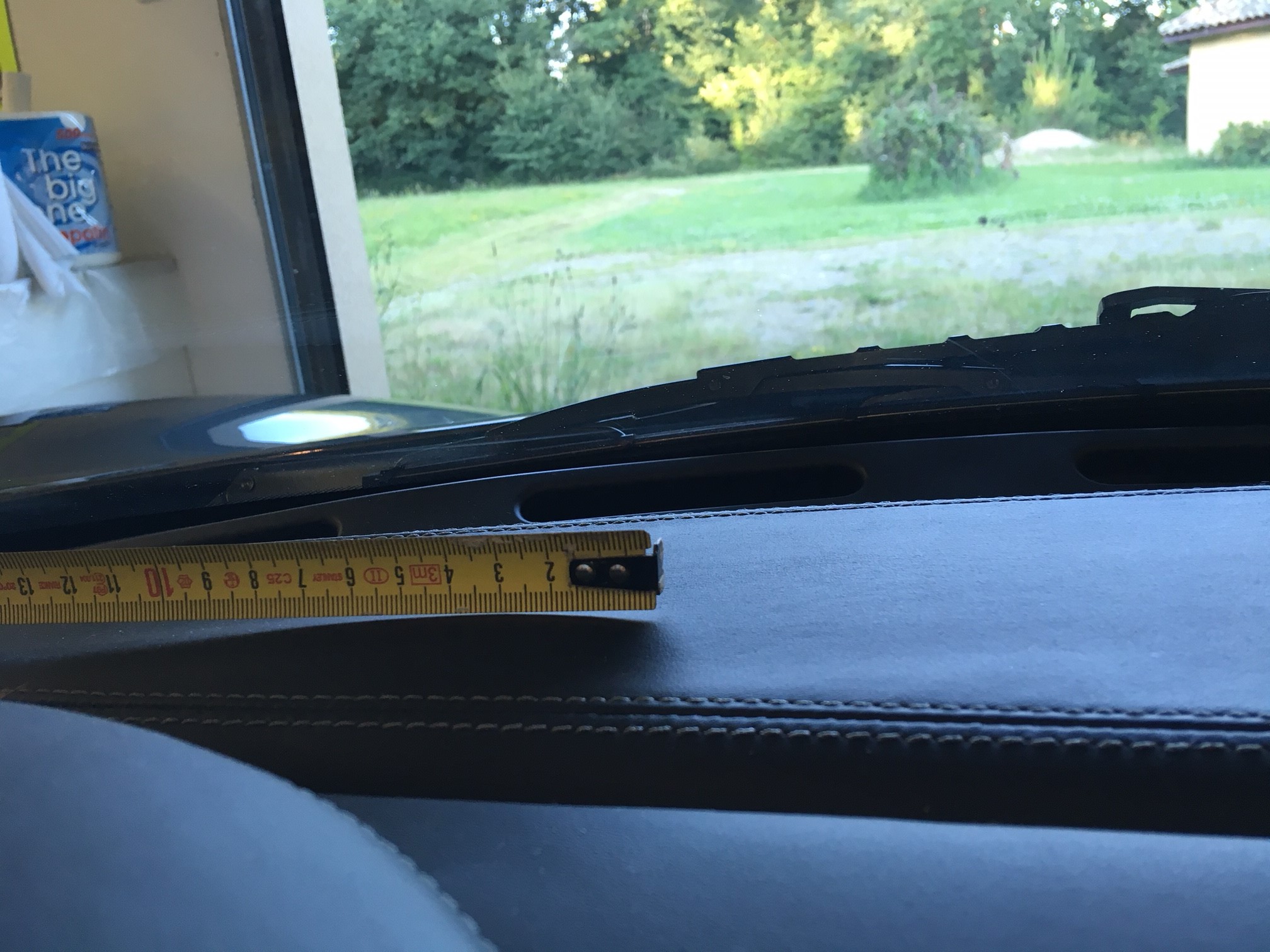

colin 1 126 Signaler ce message Posté(e) le 22 juin 2018 (modifié) il y a 2 ovales de 10cmx5cm , je me demand si on ne peux pas injecter de la colle ou autre ? mon plus gros problem c'est que si je tel a une entreprise il ne comprends pas ce que je dis ....(quid!) Modifié le 22 juin 2018 par colin Citer Partager ce message Lien à poster Partager sur d’autres sites

colin 1 126 Signaler ce message Posté(e) le 22 juin 2018 coté pilote Citer Partager ce message Lien à poster Partager sur d’autres sites
colin 1 126 Signaler ce message Posté(e) le 22 juin 2018 coté passager Citer Partager ce message Lien à poster Partager sur d’autres sites
philM 3 540 Signaler ce message Posté(e) le 22 juin 2018 là pour refaire faut tomber tout le tableau de bord , je doute qu'aller injecter un peu de colle à travers le cuir fasse l'affaire, tu peux demander à un sellier sinon c'est pas dramatique non plus Citer "Dans la vie d'un HOMME il y a un avant et un après avoir réalisé un rêve de gamin" ScuderiaCH mon coming out le-jour-où-philm-a-perdu-la-boule/ mes vidéos youtube Partager ce message Lien à poster Partager sur d’autres sites
