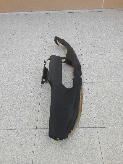

Chiamani 241 Signaler ce message Posté(e) le 23 septembre 2018 Alors voilà quelques nouvelles de ma 400 ! Tout d’abord je tiens à remercier Nicolas pour les conseils qu’il a pu me donner et qui m’ont été très très utiles !!! Nous avons donc démonté le TdB fin Août. Cette opération ne s’est pas faite sans mal . J’ai d’abord été surpris par le mode de fixation de certains éléments qui par moment semble plutôt léger !! Il y a surtout 2 vis à trouver dans la baie moteur qui tiennent la partie centrale haute du TdB ! Et ce n’est pas forcément simple même si j’avais été briefé à leur sujet ! Actuellement les différents éléments sont en cours de garnissage . Les photos à suivre .... Citer Partager ce message Lien à poster Partager sur d’autres sites

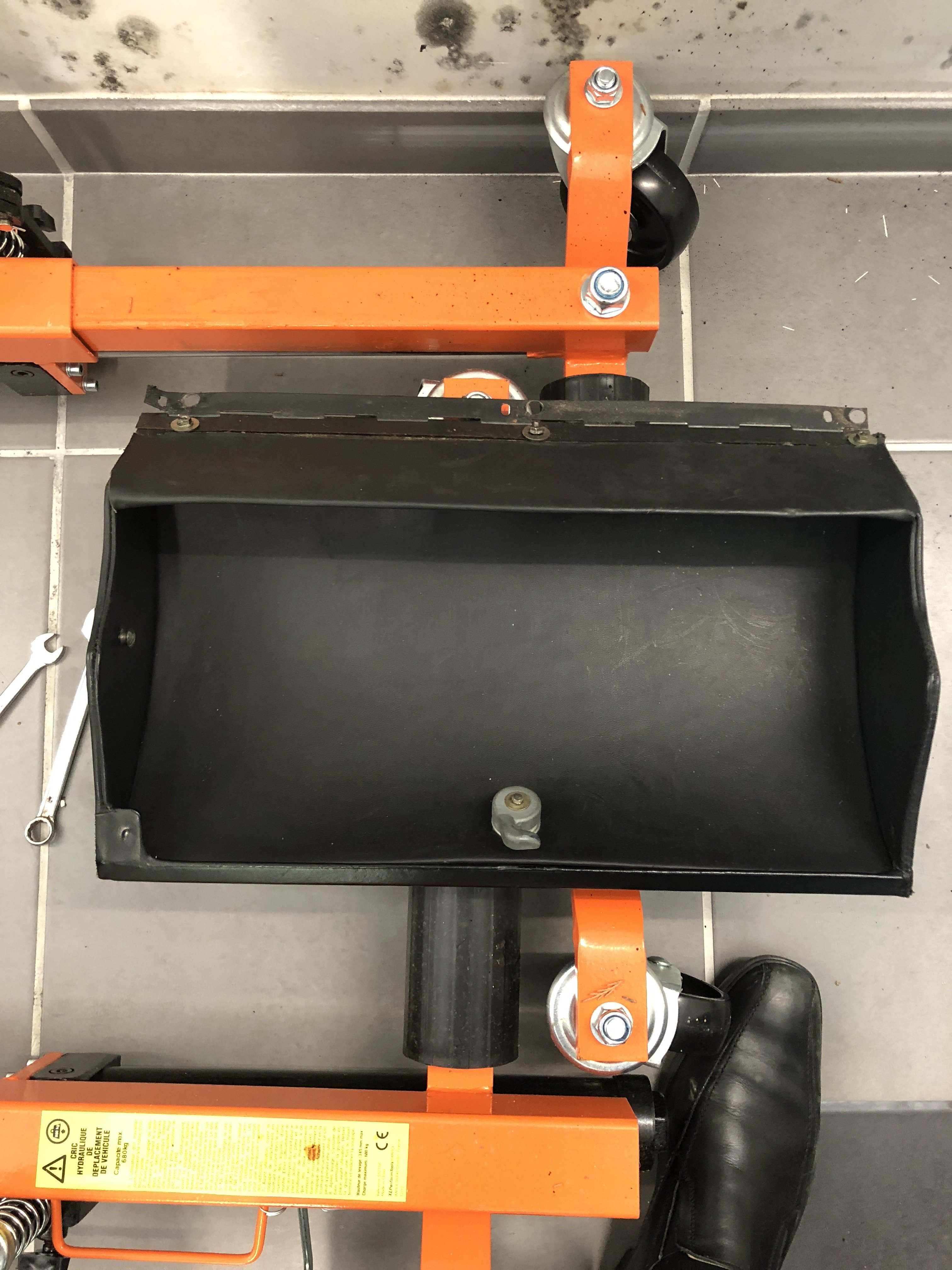

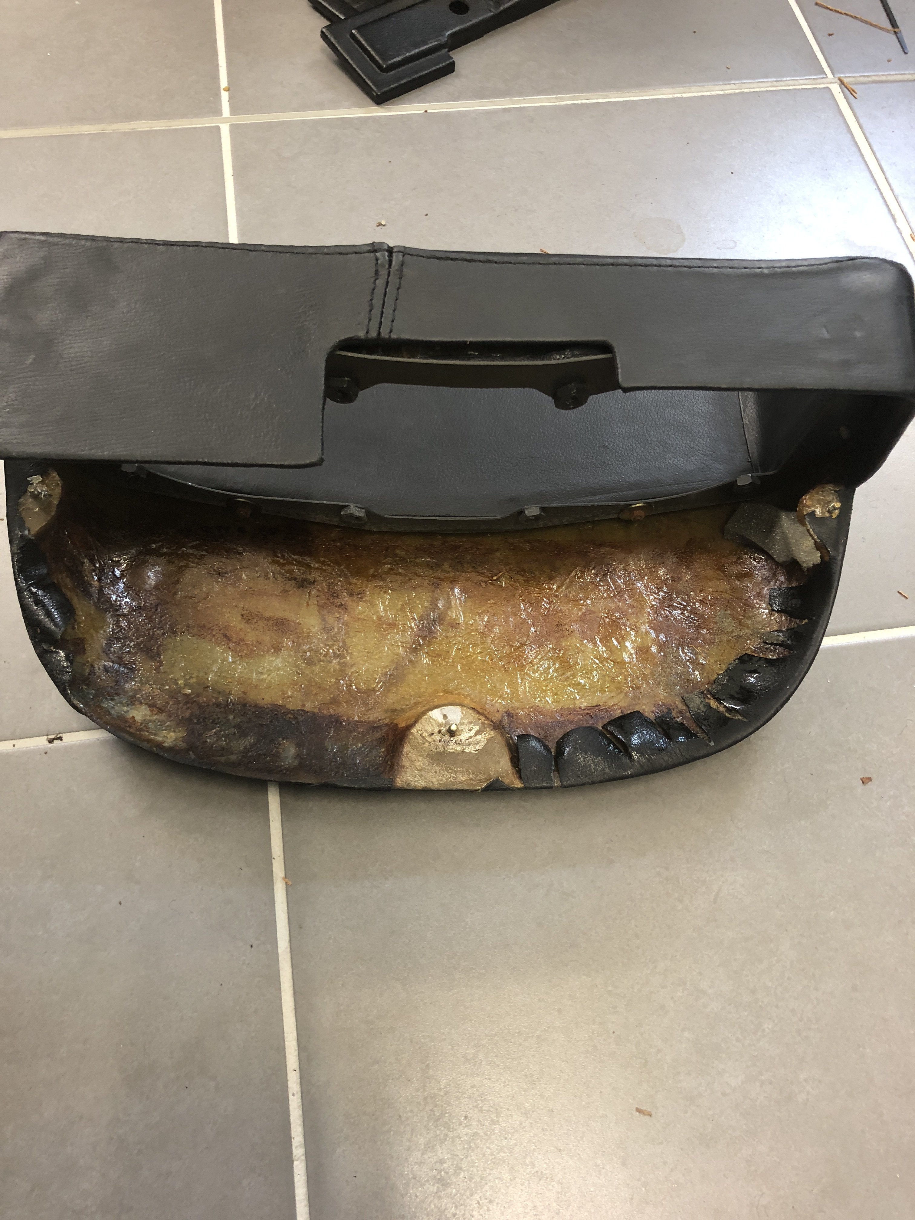

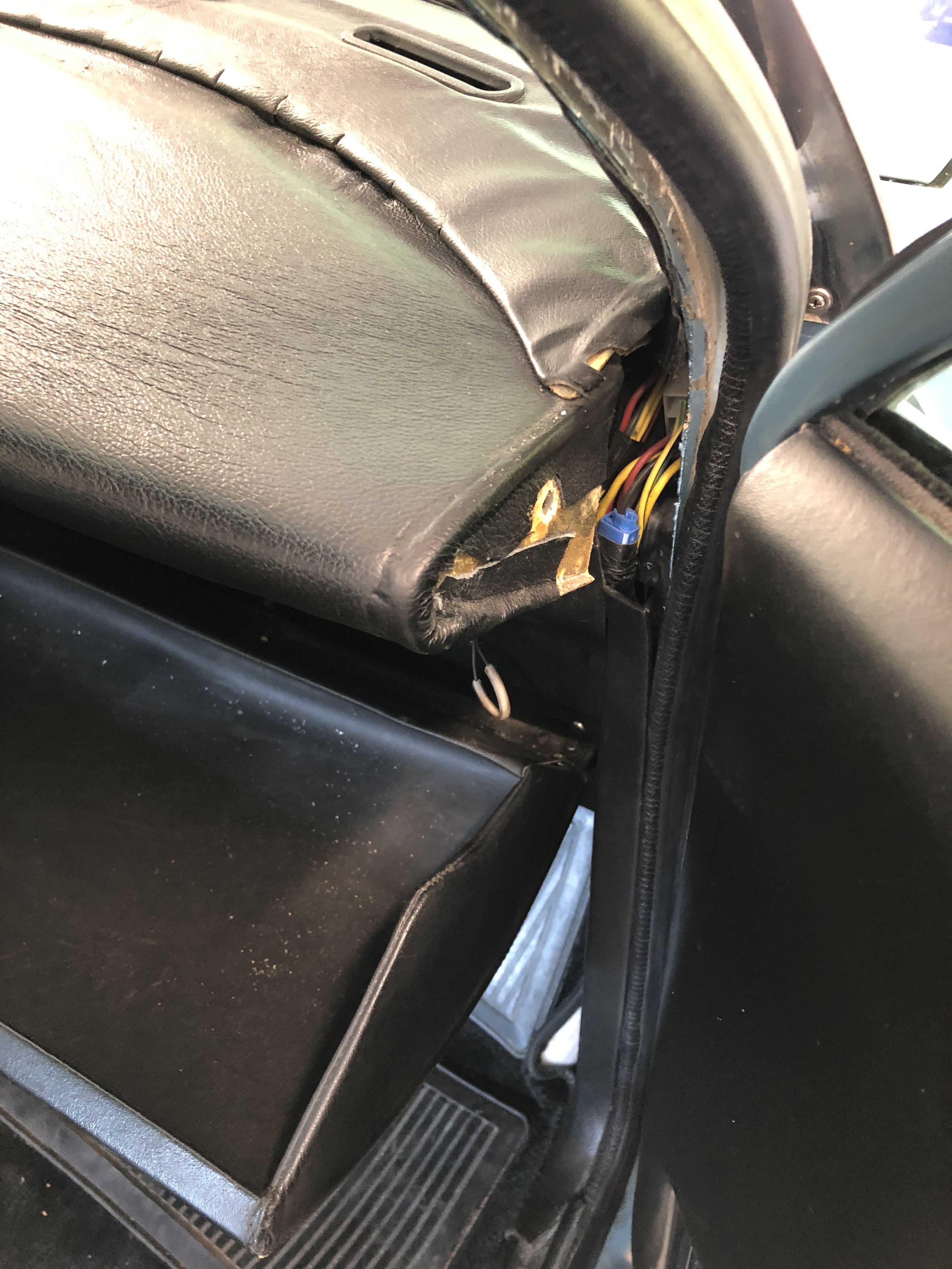

Chiamani 241 Signaler ce message Posté(e) le 23 septembre 2018 Tout commence par les 2 petites pièces « triangulaires « de chaque côté du TdB et par la boîte à gants. Citer Partager ce message Lien à poster Partager sur d’autres sites
Chiamani 241 Signaler ce message Posté(e) le 23 septembre 2018 On peut voir au passage le cuire détendu !! Citer Partager ce message Lien à poster Partager sur d’autres sites

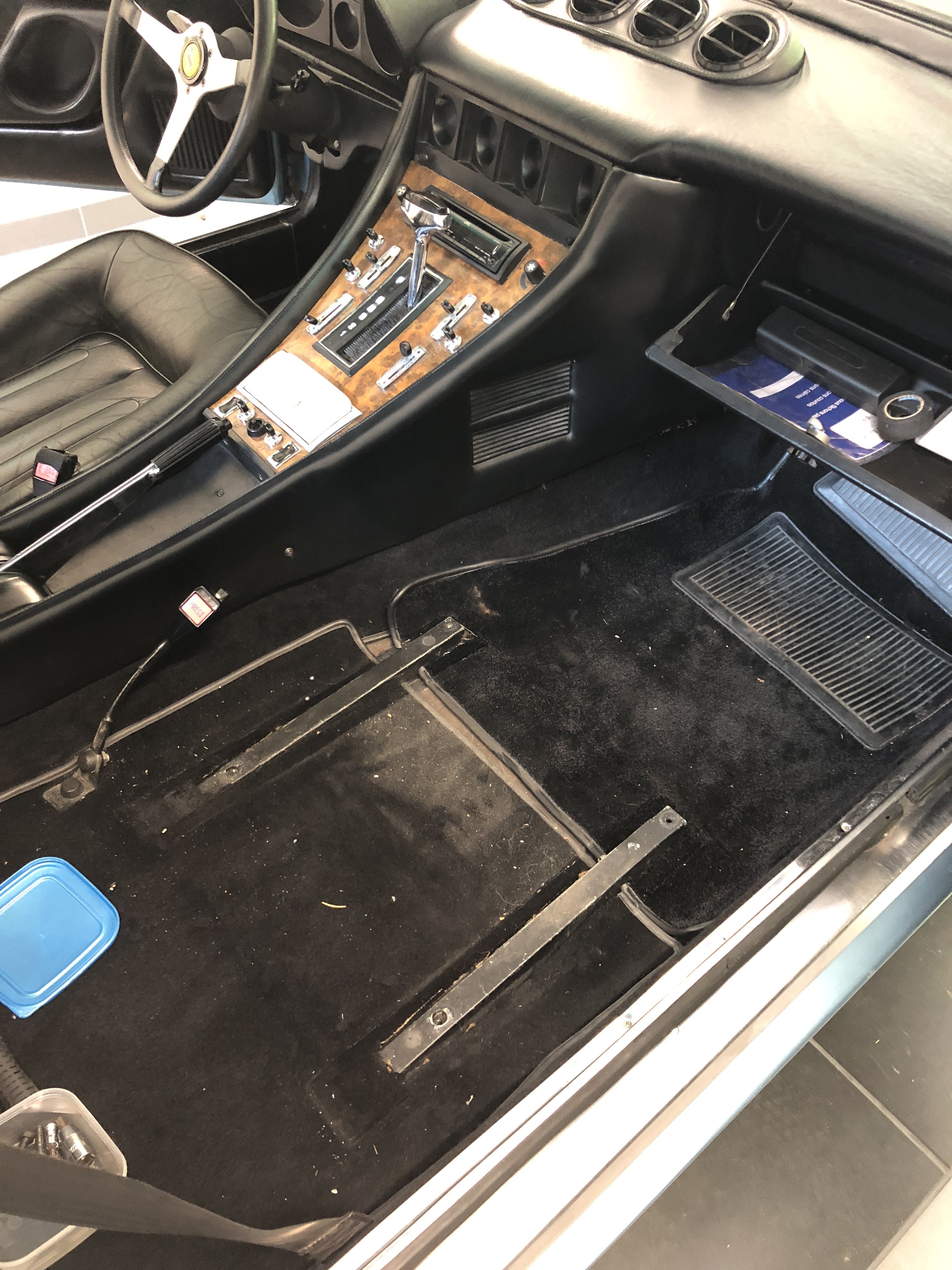

Chiamani 241 Signaler ce message Posté(e) le 23 septembre 2018 Les sièges ont bien évidemment été enlevés au préalable Citer Partager ce message Lien à poster Partager sur d’autres sites

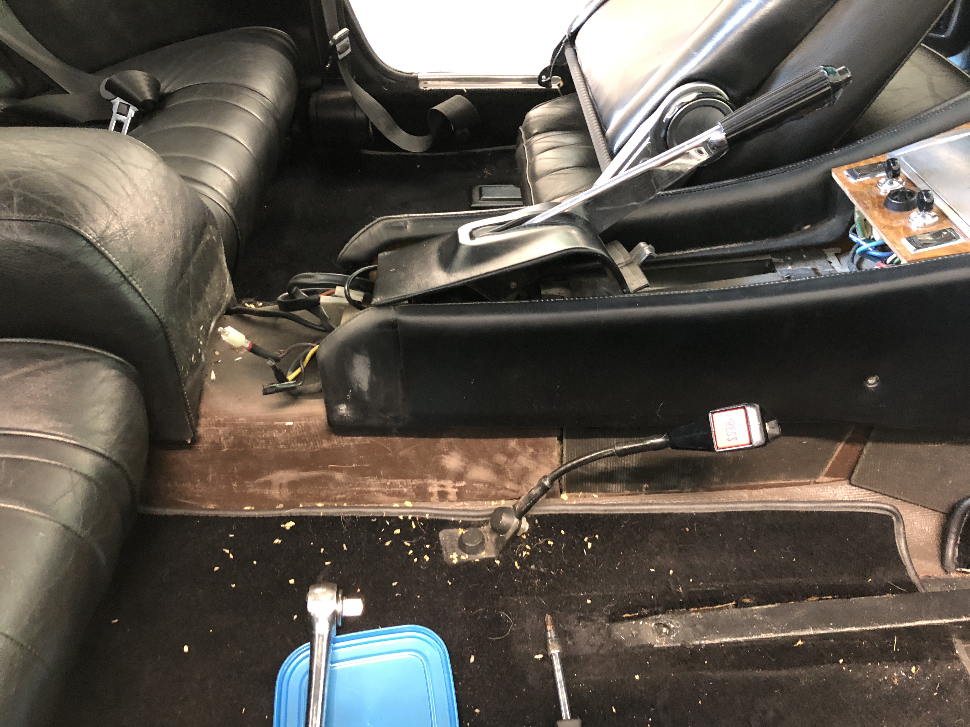

Chiamani 241 Signaler ce message Posté(e) le 23 septembre 2018 L’etape Suivante a consisté à démonter l’habillage de la console centrale. Seulement quelques vis bien accessibles suffisent pour cela ! Citer Partager ce message Lien à poster Partager sur d’autres sites

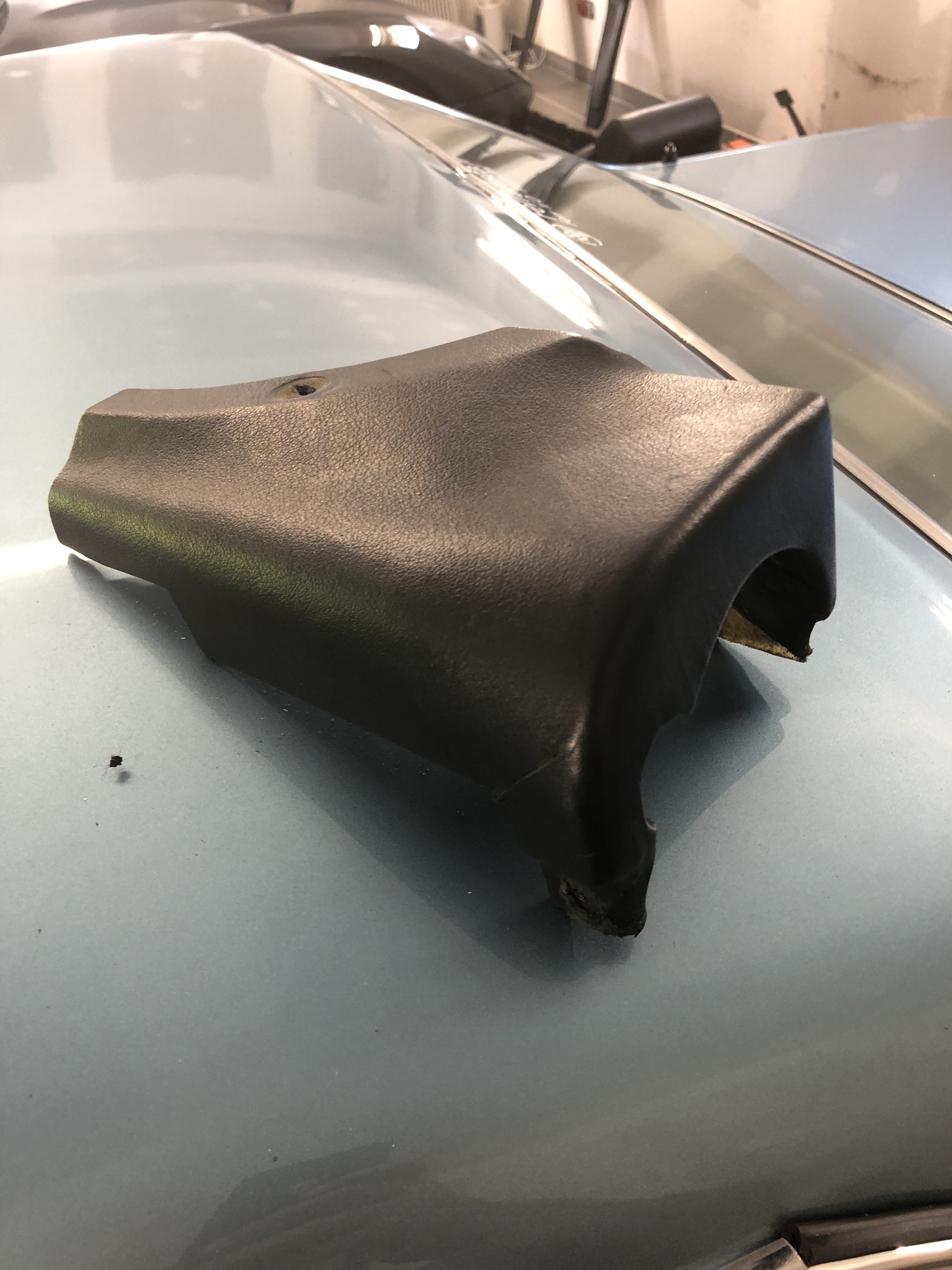

Chiamani 241 Signaler ce message Posté(e) le 23 septembre 2018 (modifié) Puis nous avons enlevé l’habillage Sous le volant Modifié le 23 septembre 2018 par Chiamani Citer Partager ce message Lien à poster Partager sur d’autres sites

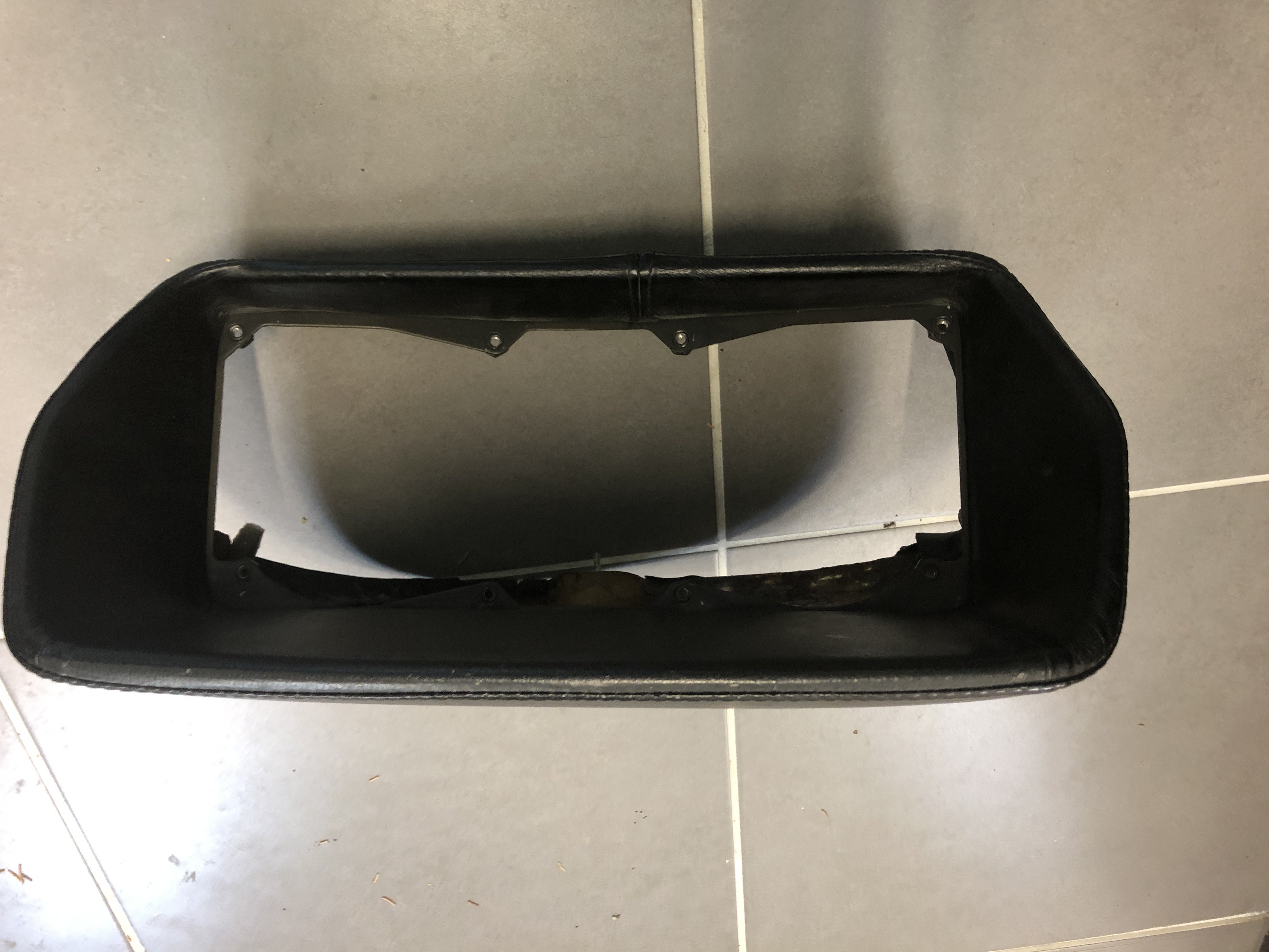

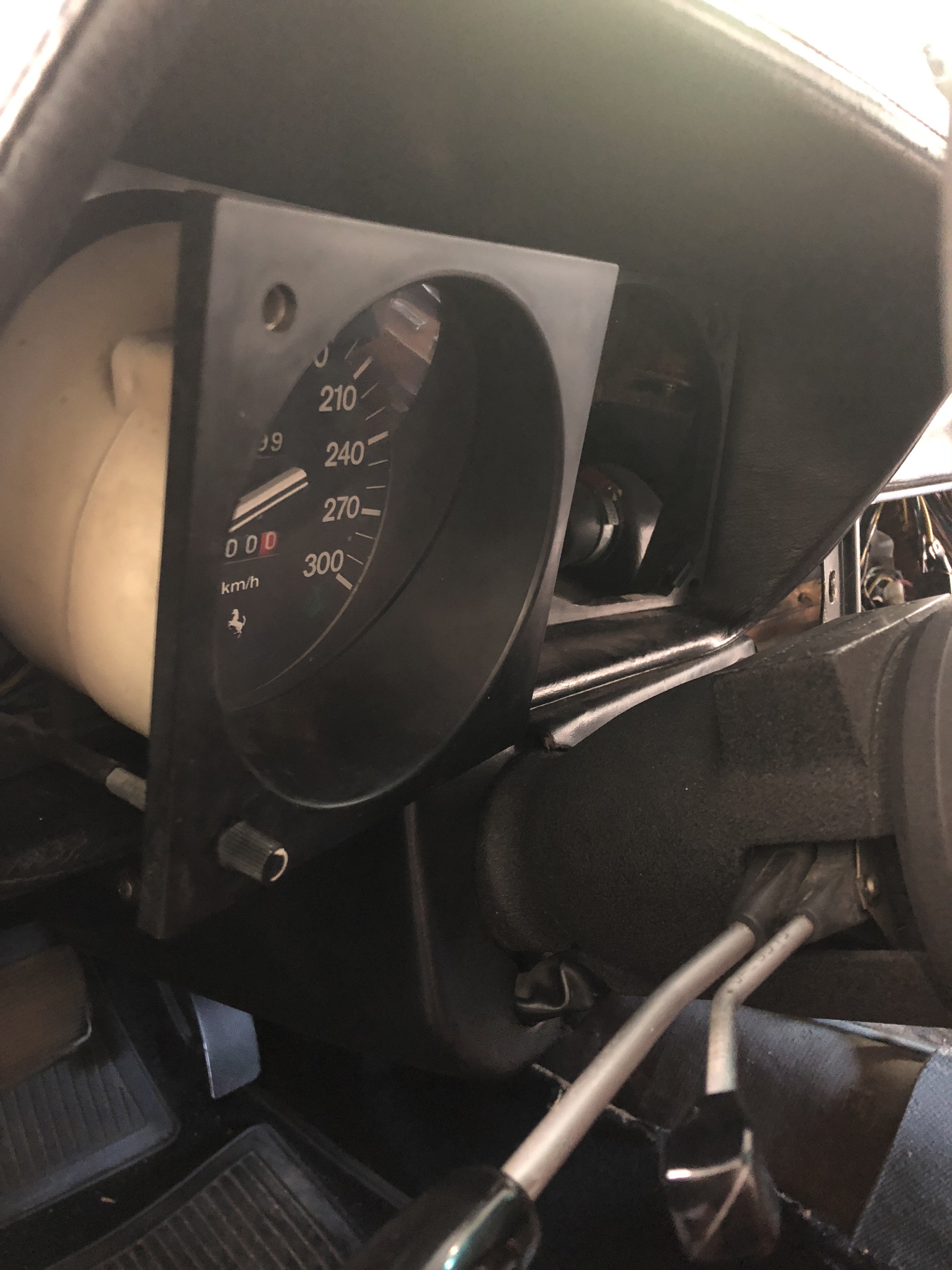

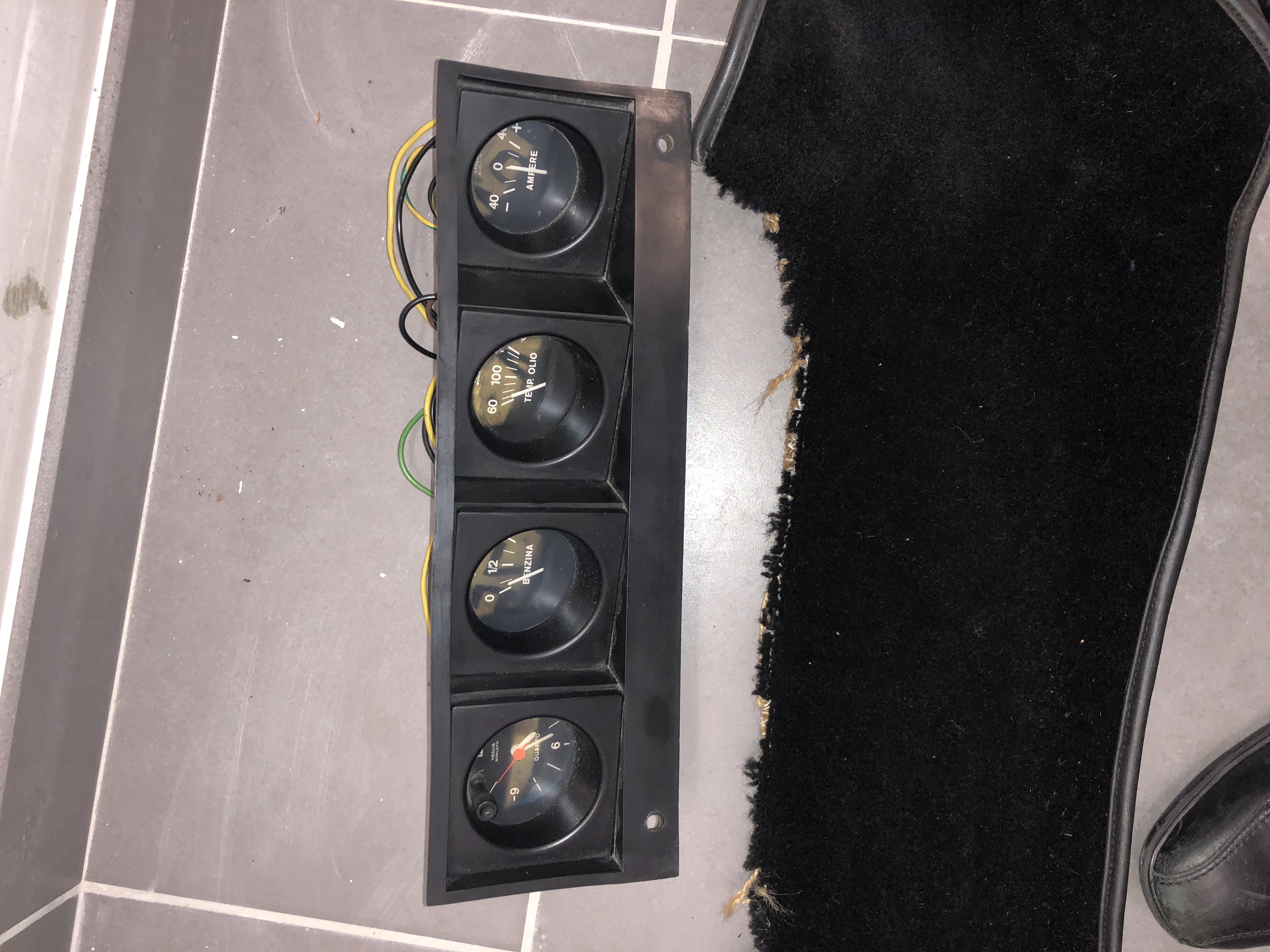

Chiamani 241 Signaler ce message Posté(e) le 23 septembre 2018 Puis les cadrans de la console centrale et ceux de la casquette derrière le volant Citer Partager ce message Lien à poster Partager sur d’autres sites
Chiamani 241 Signaler ce message Posté(e) le 23 septembre 2018 La casquette du TdB a pu ainsi être démontée facilement... Citer Partager ce message Lien à poster Partager sur d’autres sites

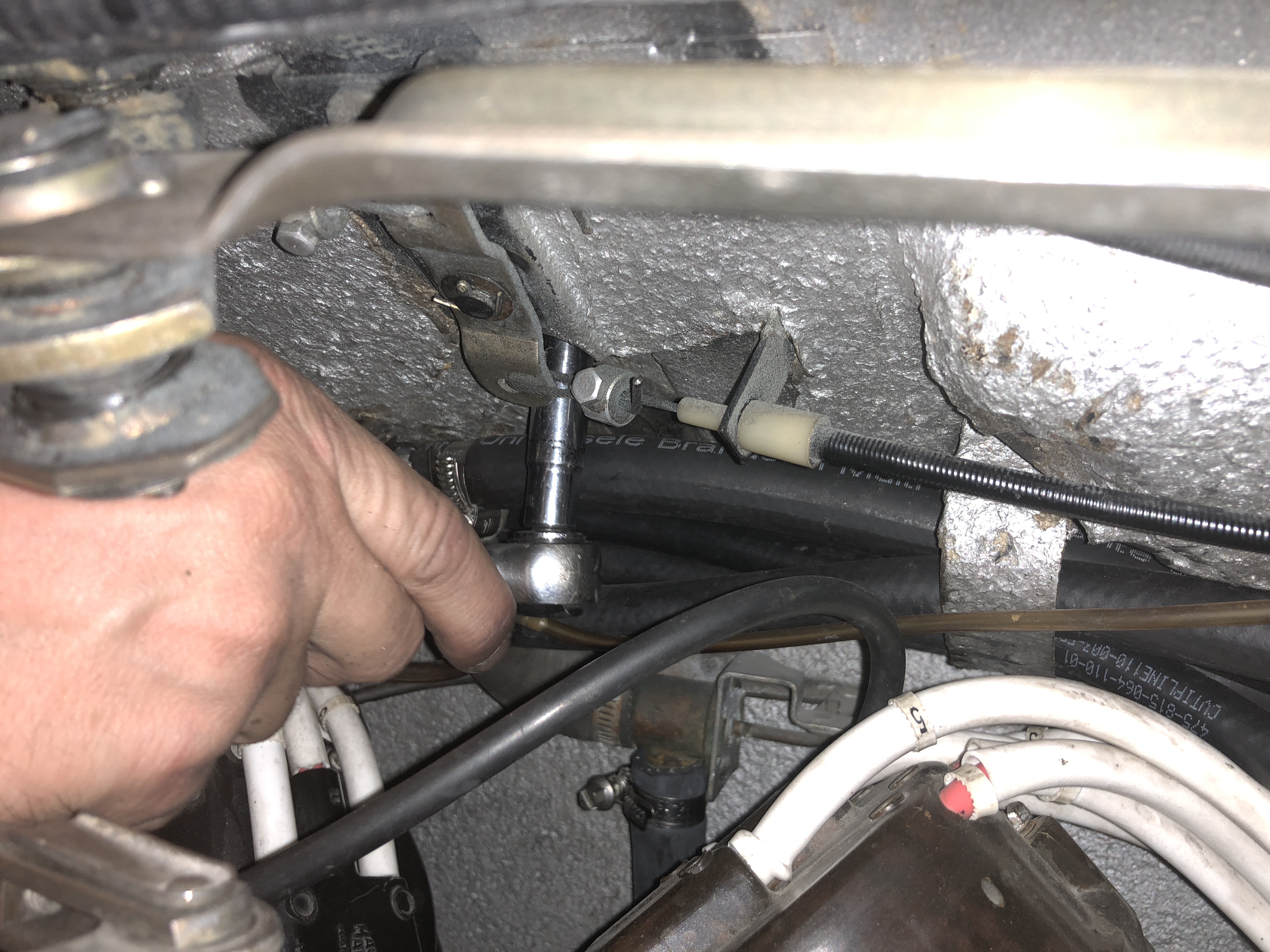

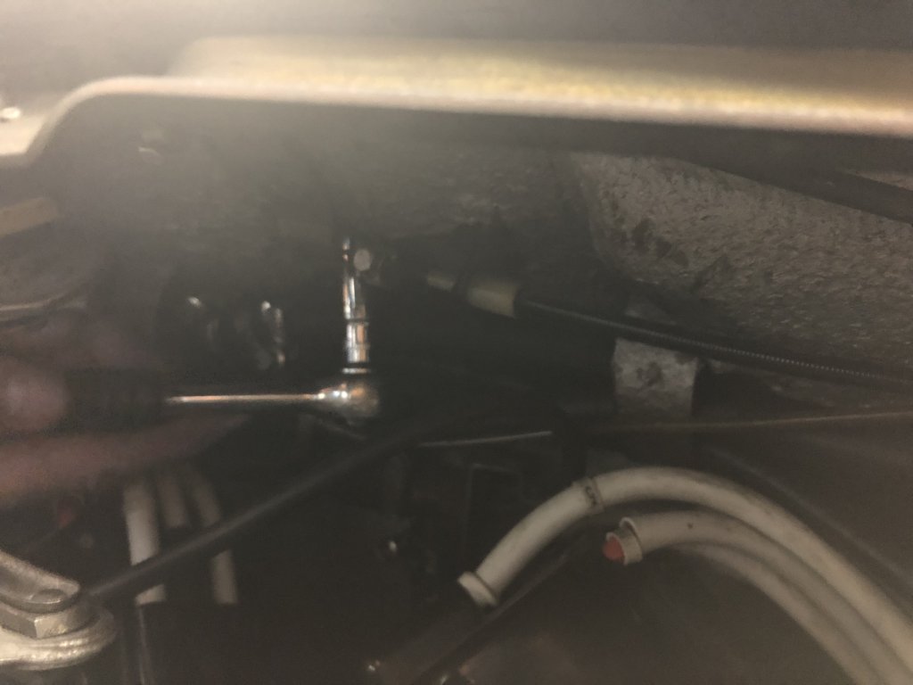

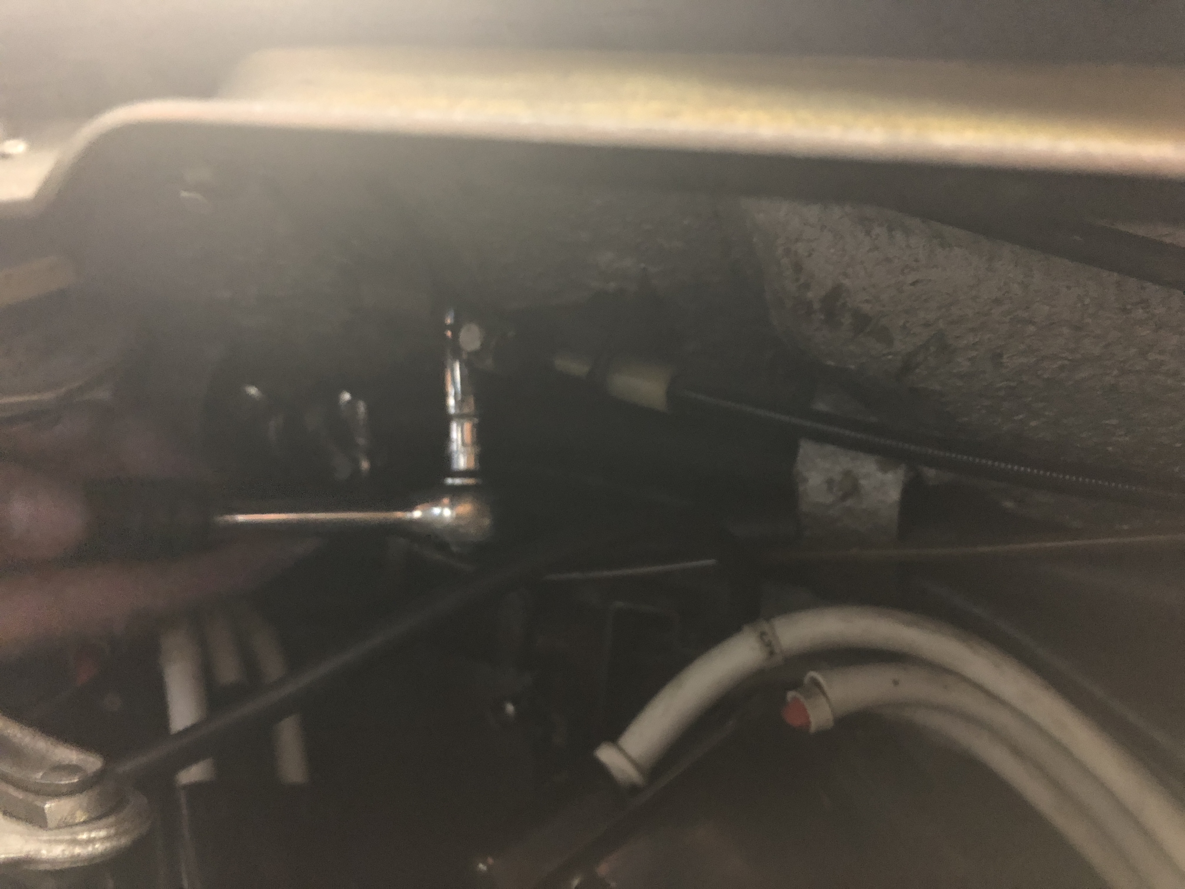

Chiamani 241 Signaler ce message Posté(e) le 23 septembre 2018 (modifié) Cela permet d’acceder aux dernières vis de l’habitacle. Mais il reste encore 2 vis à trouver ET à démonter dans la baie moteur au centre du tableau de bord dont l’accès est plutôt difficile en sachant que l’une d’entre elles est protégée sous un cache en caoutchouc très discret Modifié le 23 septembre 2018 par Chiamani Citer Partager ce message Lien à poster Partager sur d’autres sites
Chiamani 241 Signaler ce message Posté(e) le 23 septembre 2018 Une fois ces 2 vis enlevées le TdB vient tout seul Citer Partager ce message Lien à poster Partager sur d’autres sites

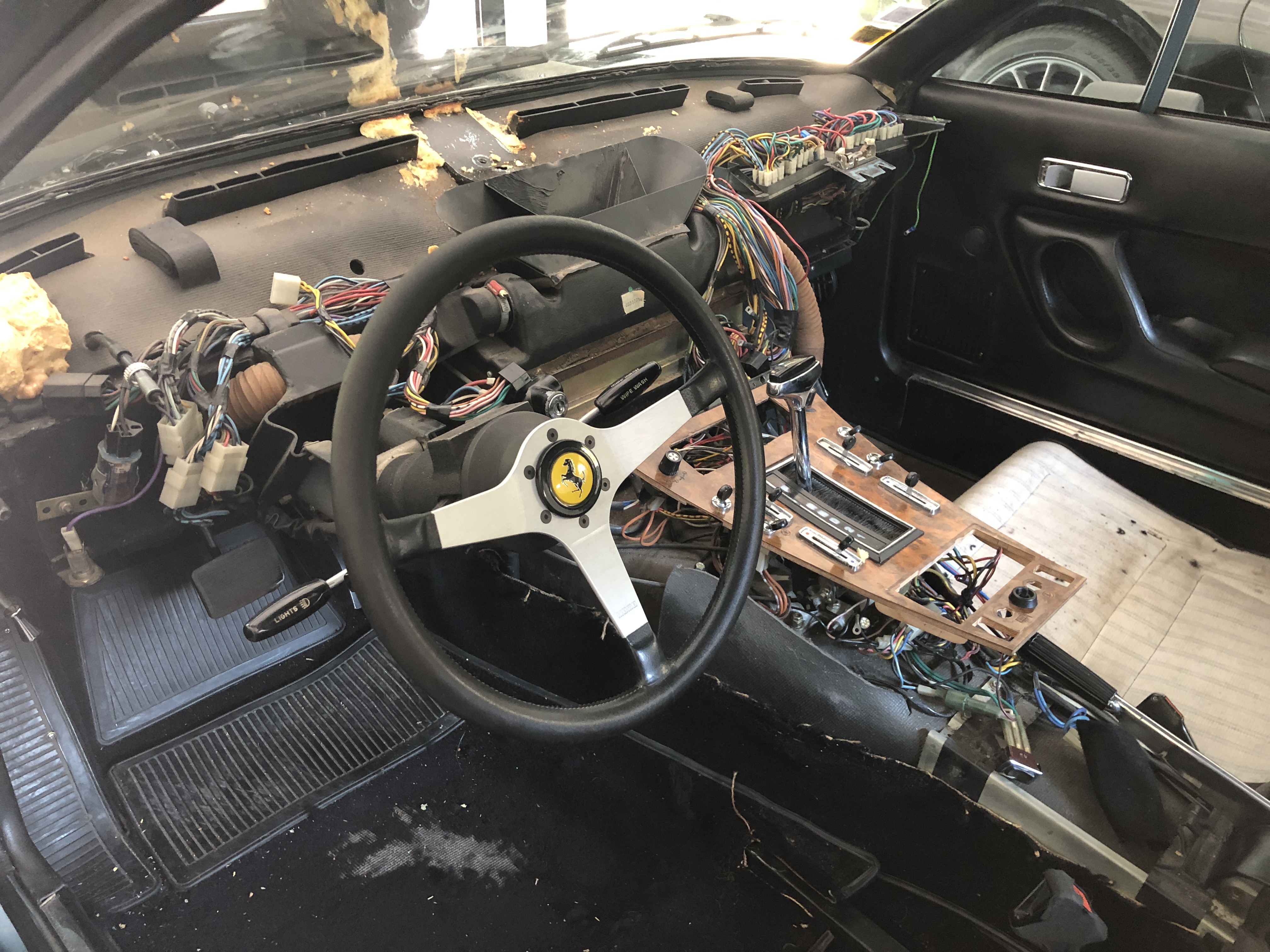

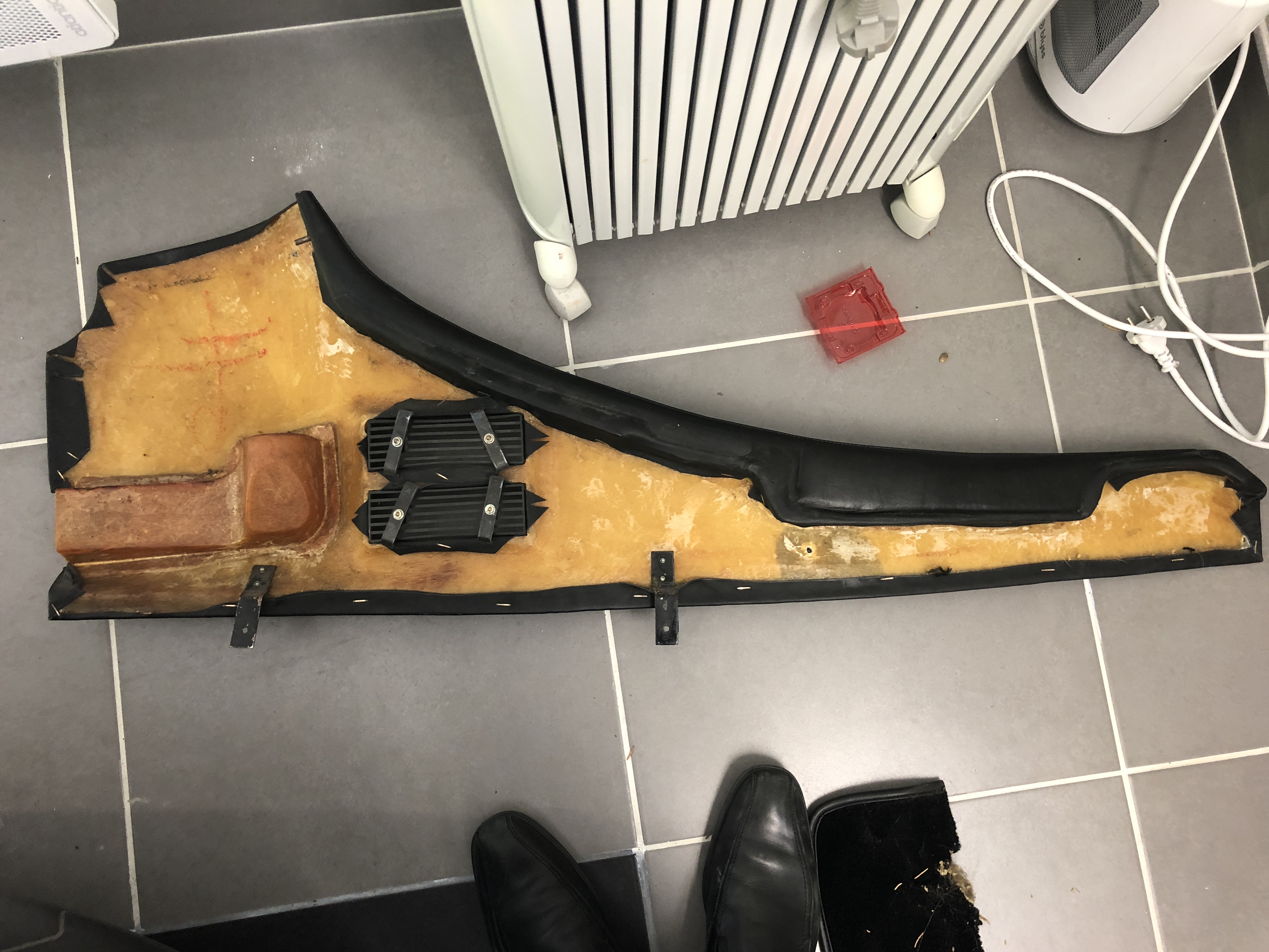

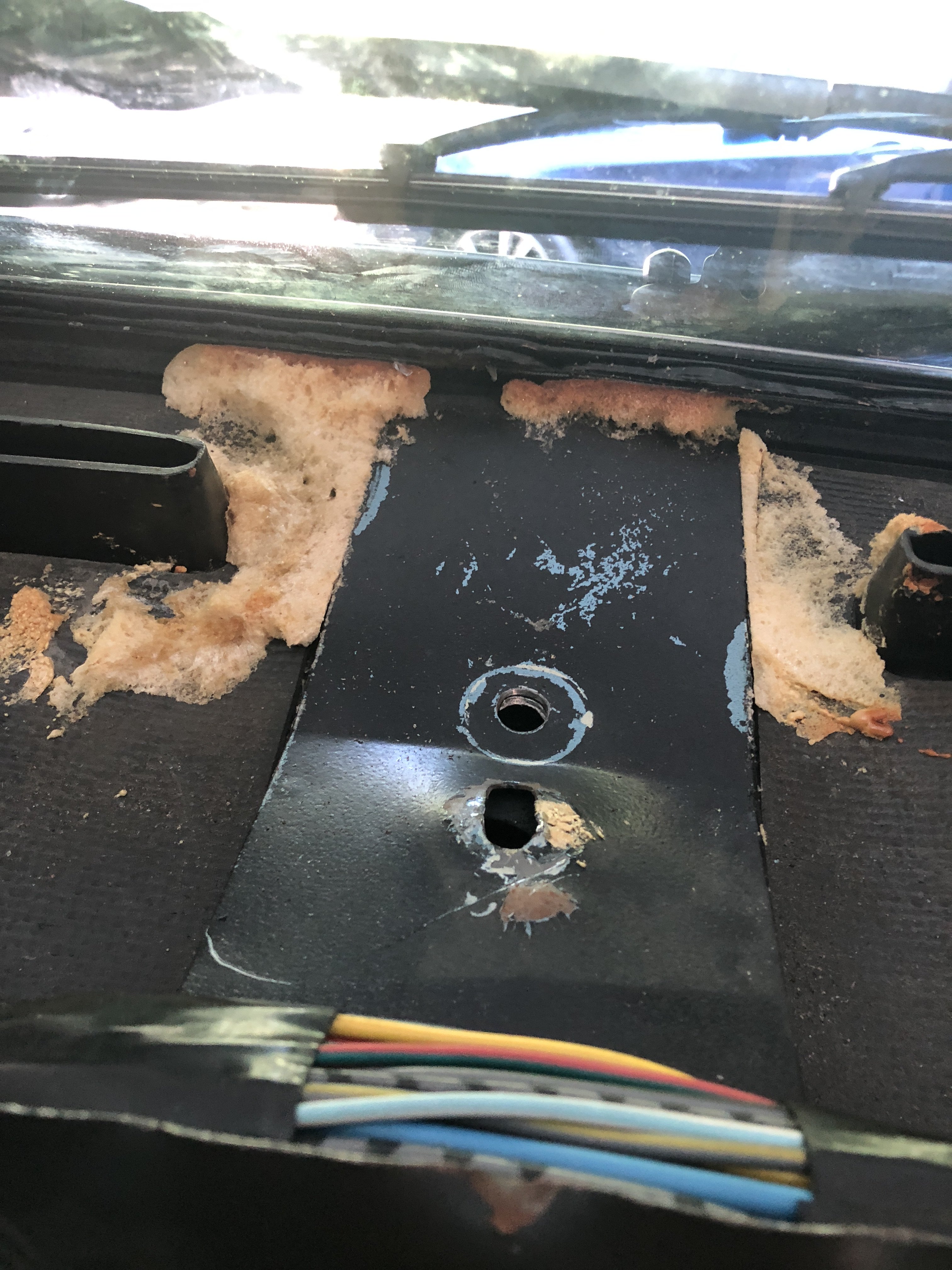

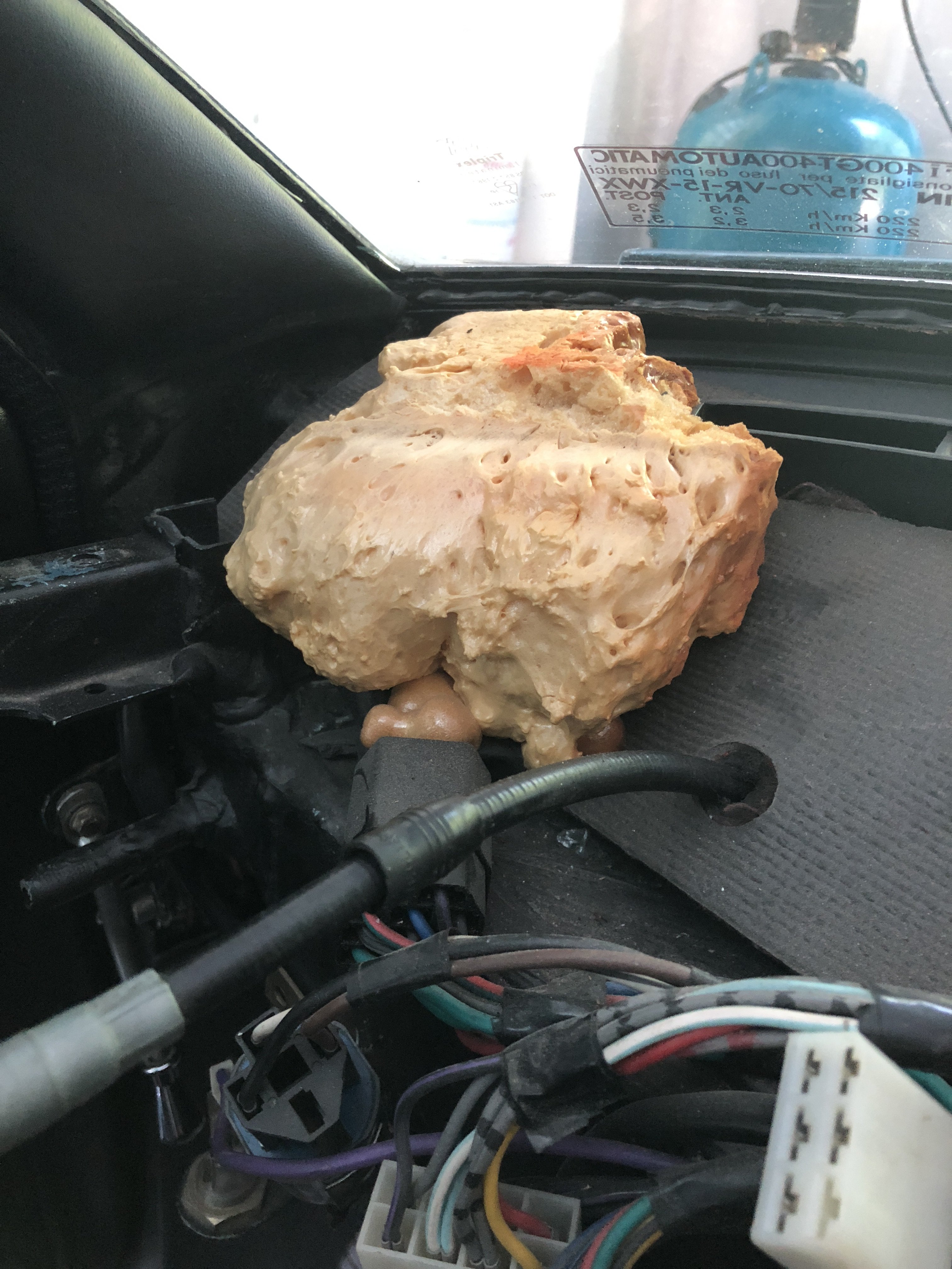

Chiamani 241 Signaler ce message Posté(e) le 23 septembre 2018 A condition que vous n’ayez pas la même surprise que moi de découvrir que le TdB qui avait déjà été démonté auparavant n’ait pas été refixé avec une mousse polyuréthane !!!! Citer Partager ce message Lien à poster Partager sur d’autres sites
Chiamani 241 Signaler ce message Posté(e) le 23 septembre 2018 Voilà le résultat !! Citer Partager ce message Lien à poster Partager sur d’autres sites

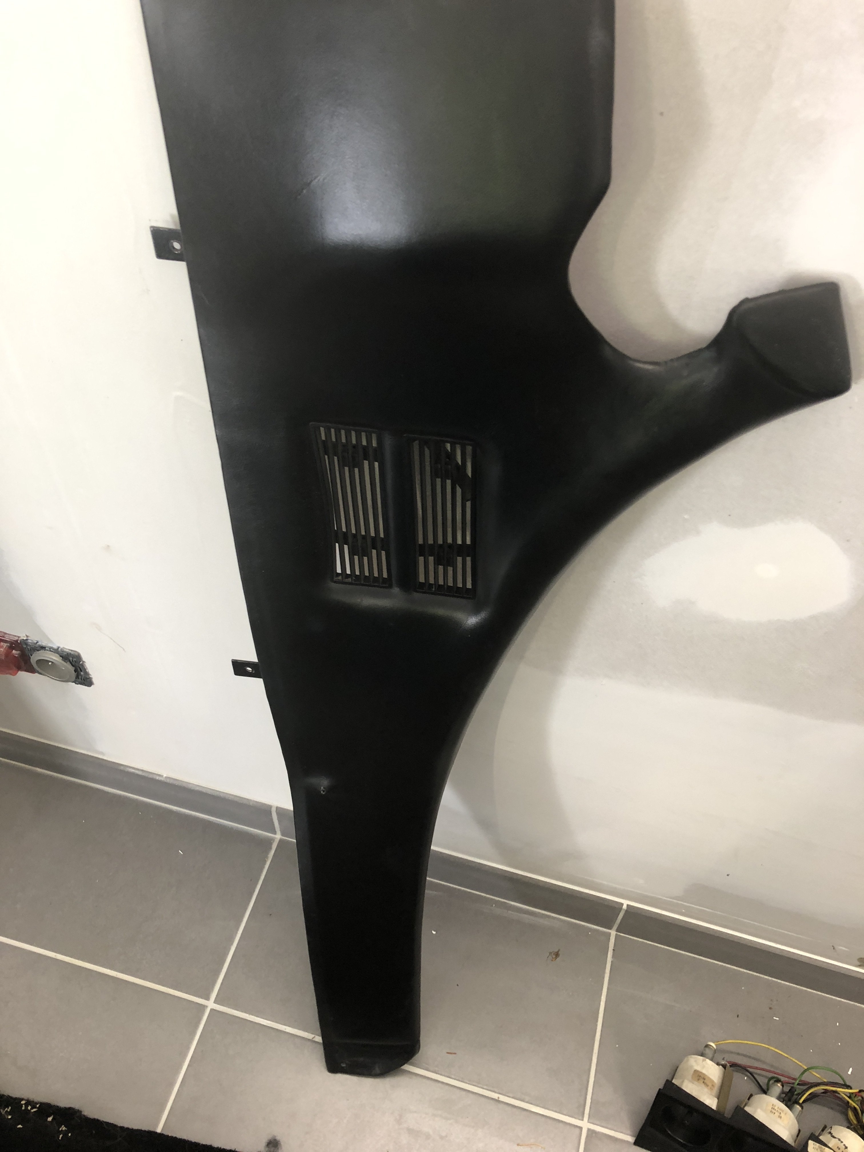

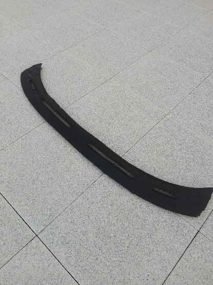

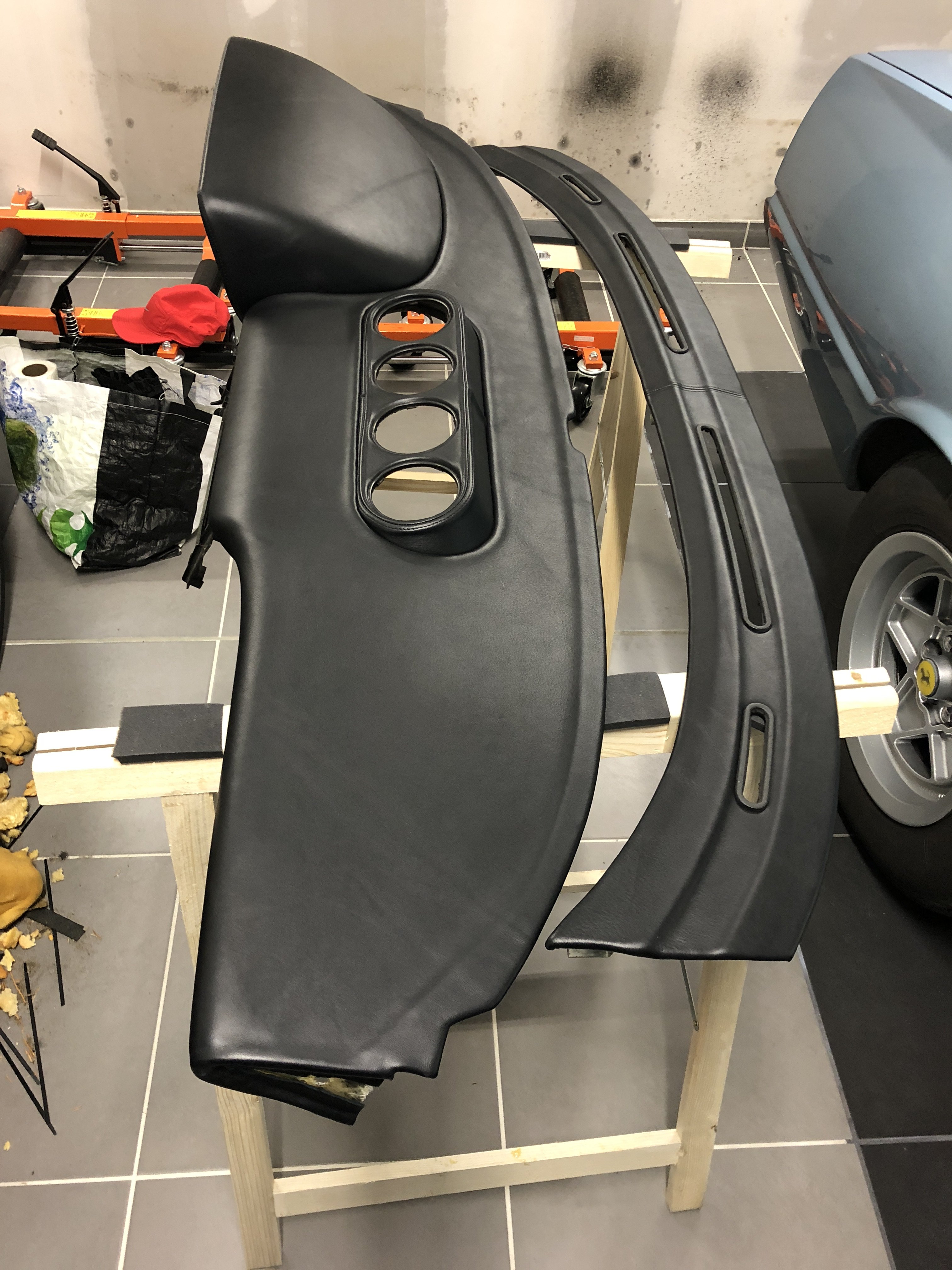

Chiamani 241 Signaler ce message Posté(e) le 23 septembre 2018 Mais les premières pièces commencent à revenir au garage Citer Partager ce message Lien à poster Partager sur d’autres sites

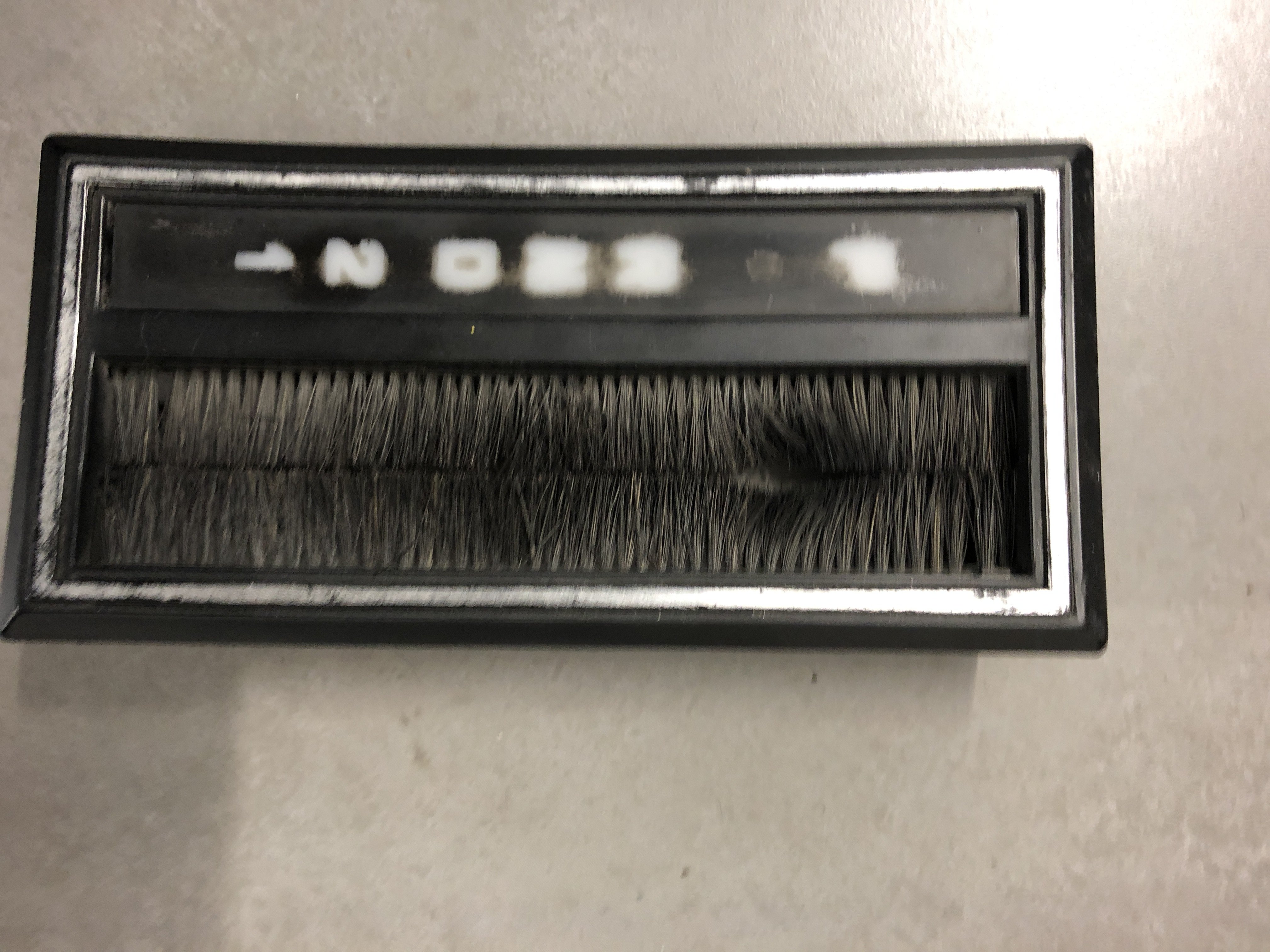

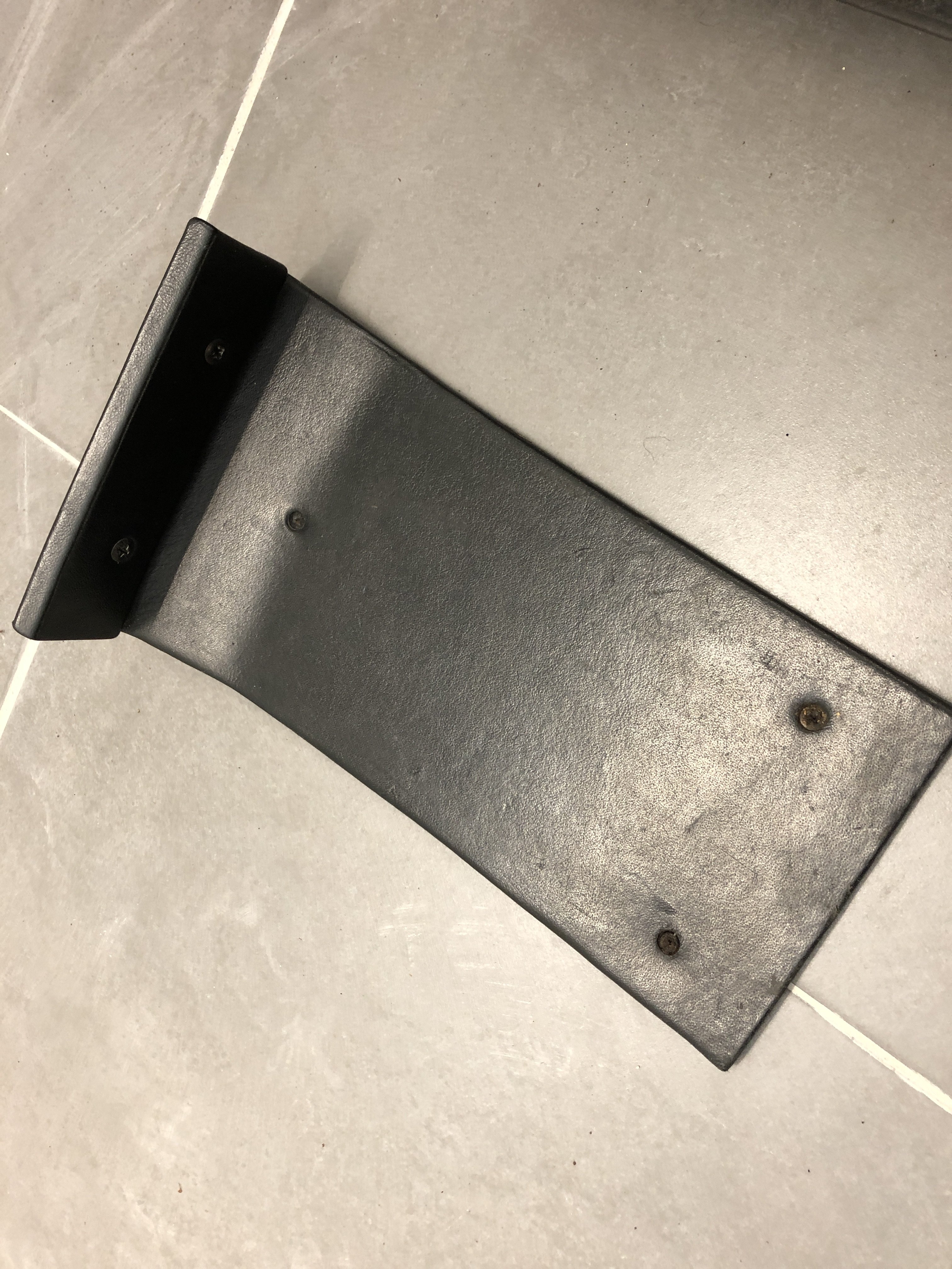

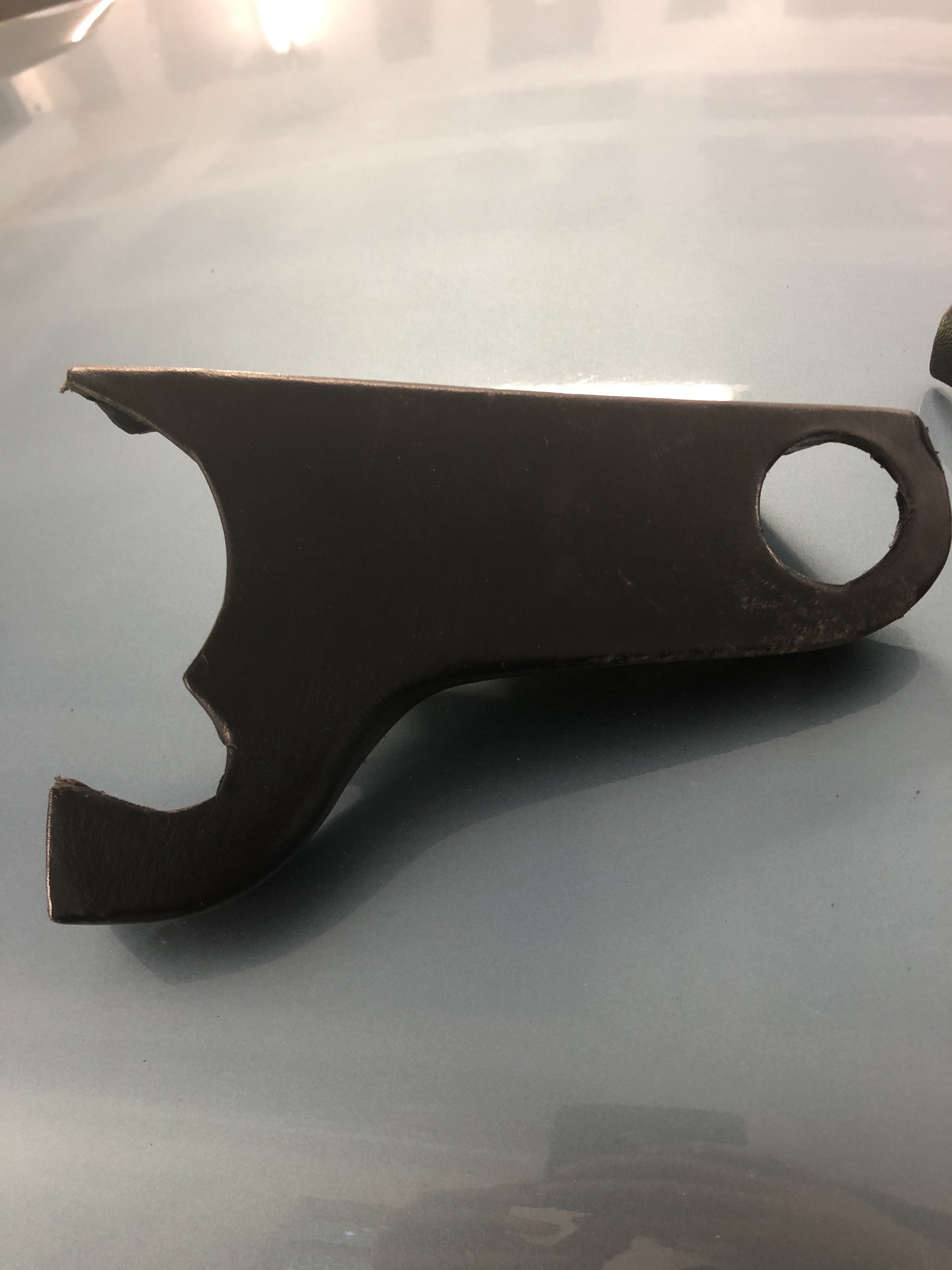

Chiamani 241 Signaler ce message Posté(e) le 23 septembre 2018 Auriez-vous un tuyau pour faire « réimprimer « certaines pièces en plastique ? (Celles de la boîte automatique cf photos) Et une adresse où je pourrais dégoter un poste audio de l’époque plutôt haut de gamme (Fin des années 70 début 80)? Citer Partager ce message Lien à poster Partager sur d’autres sites
philM 3 540 Signaler ce message Posté(e) le 30 septembre 2018 (modifié) Le 23/09/2018 à 09:08, Chiamani a dit : Auriez-vous un tuyau pour faire « réimprimer « certaines pièces en plastique ? (Celles de la boîte automatique cf photos) Et une adresse où je pourrais dégoter un poste audio de l’époque plutôt haut de gamme (Fin des années 70 début 80)? c'est pas un bricolage que tu peux faire toi même ? tu colles des lettres/chiffres, un coup de peinture noire et roule ma poule non ? pour l'autoradio, il faudrait savoir quel modèle il y avait à l'époque (pioneer ?) Modifié le 30 septembre 2018 par philM Citer "Dans la vie d'un HOMME il y a un avant et un après avoir réalisé un rêve de gamin" ScuderiaCH mon coming out le-jour-où-philm-a-perdu-la-boule/ mes vidéos youtube Partager ce message Lien à poster Partager sur d’autres sites
