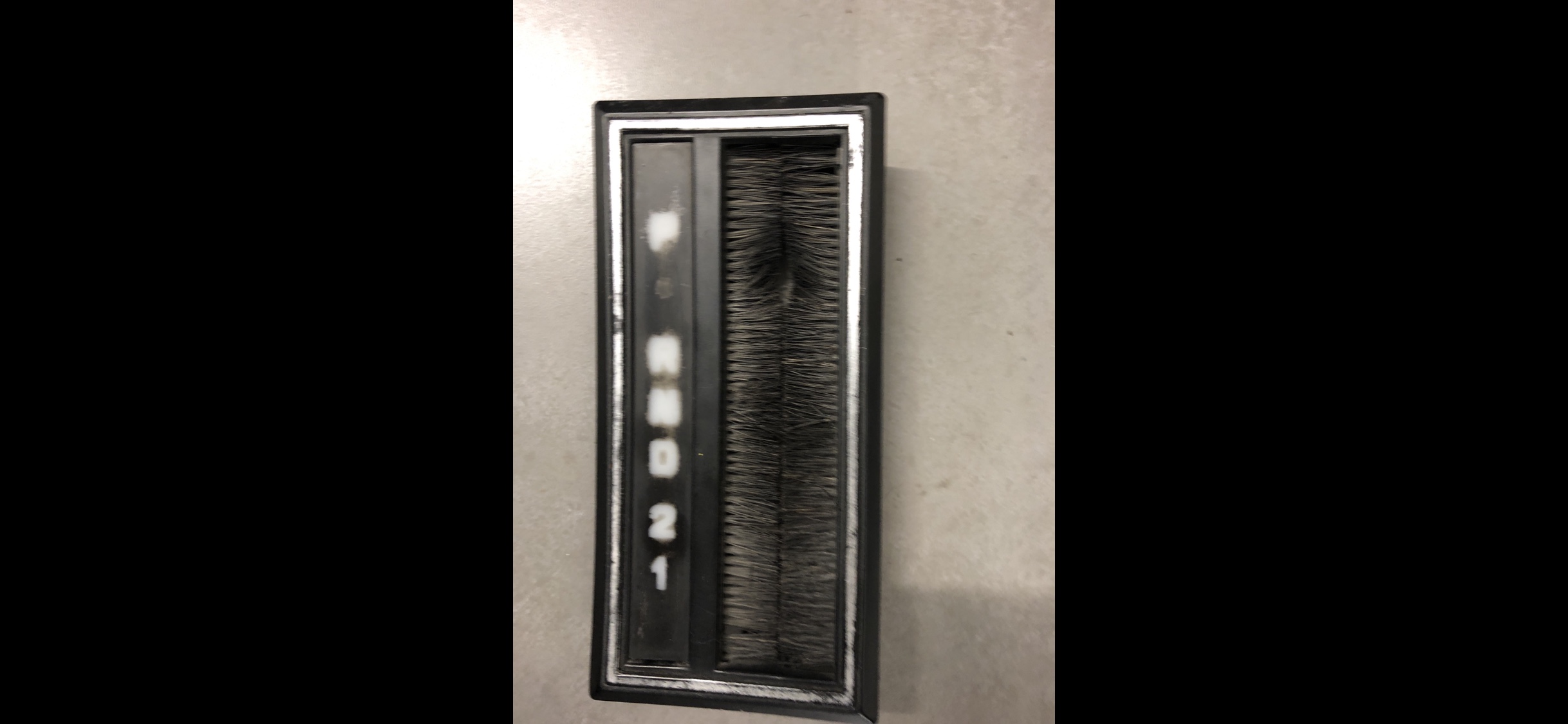

Pour la restauration des plastiques j’ai qq a priori sur des decalco ou autocollants mais peut-être à tort.  Un ami m’a parlé d’un carrossier moto (?) pour refaire une impression sur ces pièces.
Quelqu’un a t’il cette expérience ?

un petit truc à 2 balles qui pourrait t'aider pour tes plastiques
1) tu nettoie tout comme y faut
2) tu repeint une première couche bien blanche
3) tu mets des autocollants que l'on doit pouvoir trouver facilement en papeterie (peut importe la couleur), ils te serviront de pochoir
4) tu repeint en noir et tu retire tes pochoirs avant que tout soit sec
5) soit tu laisse comme ça, soit un petit vernis selon la finition souhaitée
pas bien difficile à réaliser, ça vaut le coup d'essayer avant de te lancer dans des solutions plus coûteuses ;)

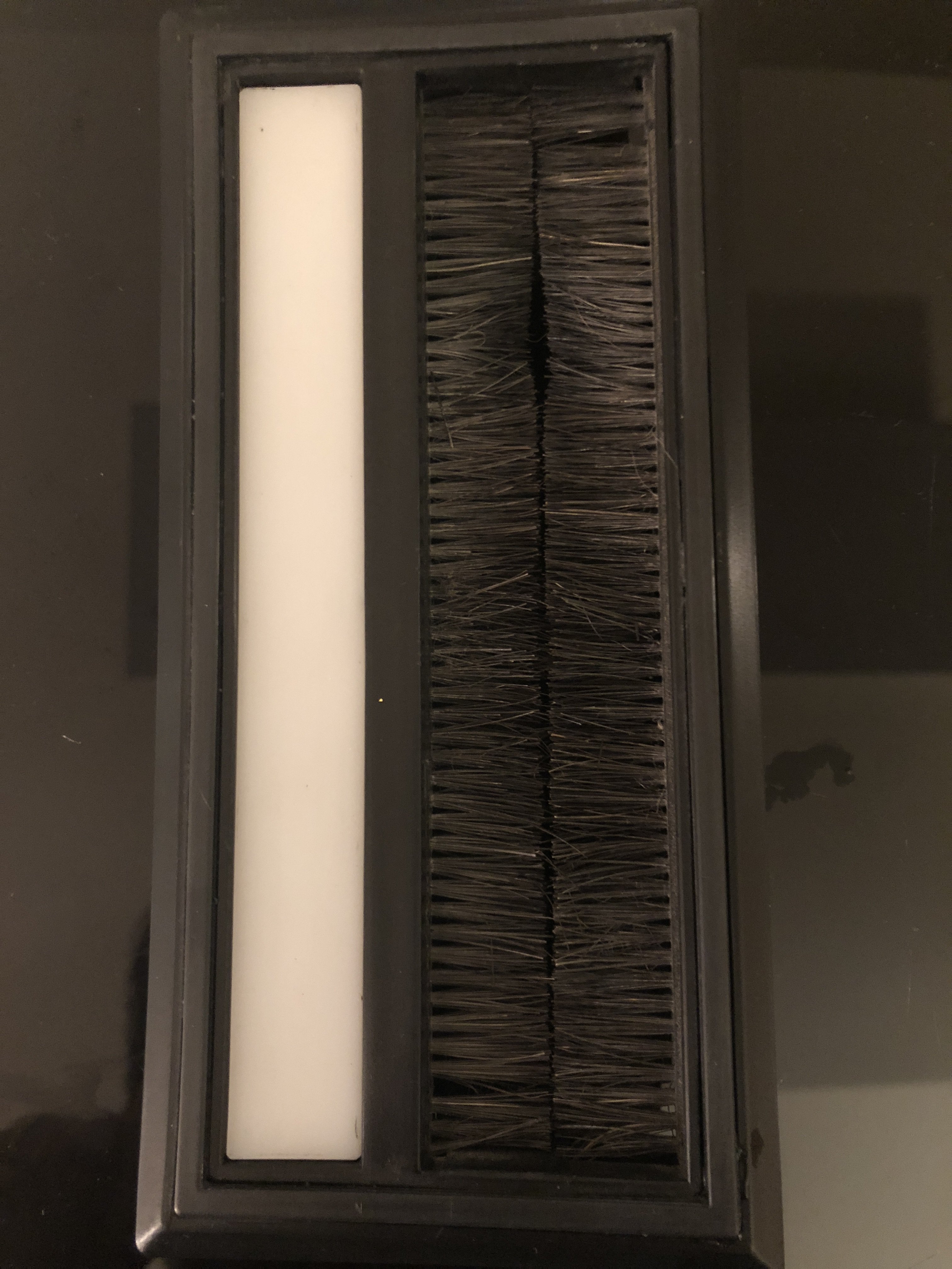

Bon voici quelques nouvelles.
J’ai donc décapé la peinture et en effet la teinte de la pièce que je souhaite repeindre est d’un blanc translucide (@philM ;)).
Donc je vais la repeindre et je voulais savoir si les bombes de peinture utilisées pour les carrosseries de modélisme en Lexan pourraient convenir. Il faudra ensuite je pense prévoir un vernis pour améliorer le rendu et la longévité. Auriez-vous  un avis sur la question ?:P
Cavalino_59
bonne nouvelle, ça va facilité l'étape suivante ;)
je n'ai jamais utilisé les peintures dont tu parles mais je pense que ça devrait le faire, à la base elles sont prévues pour un support plastique avec une résistance aux températures élevées

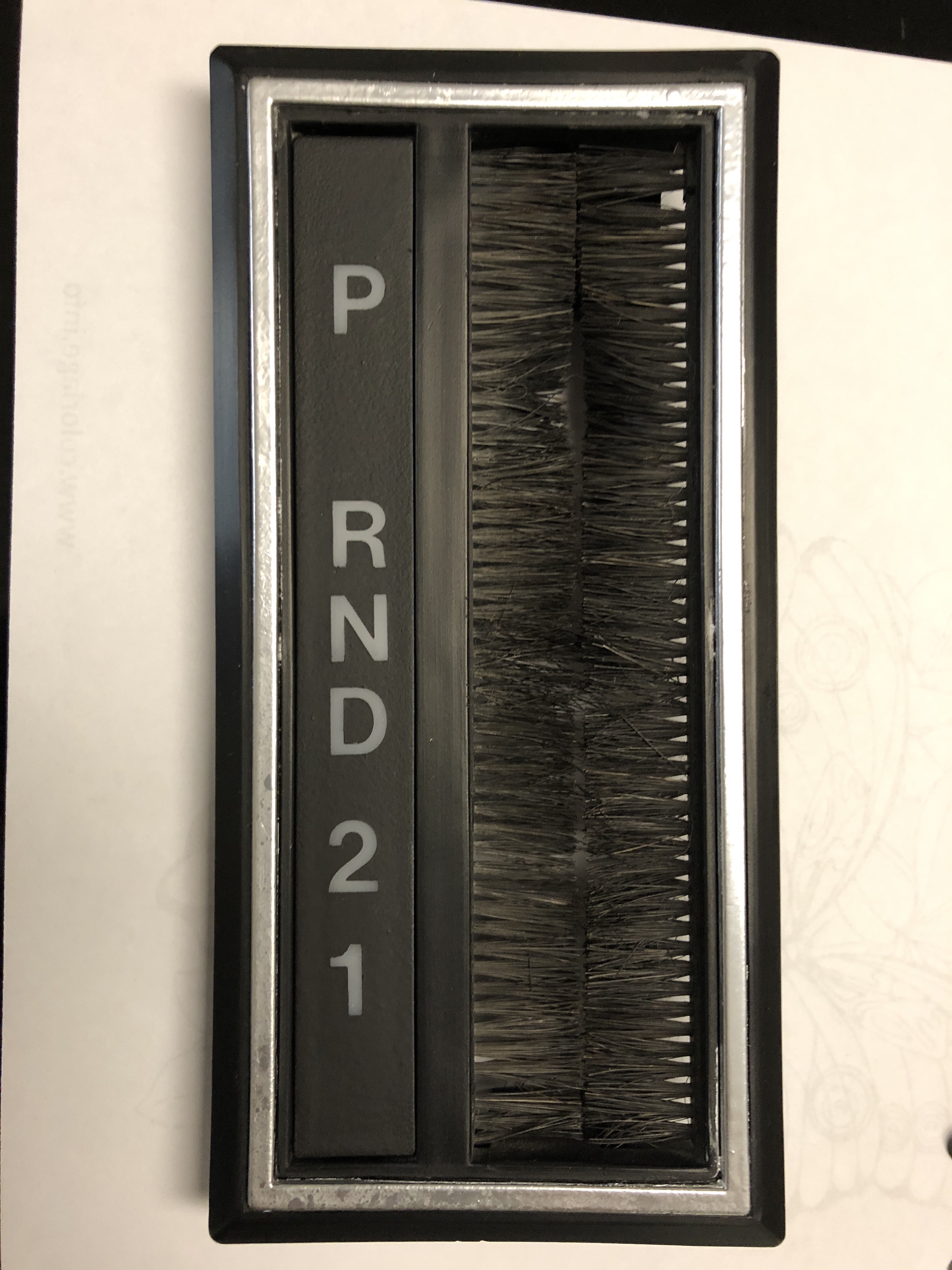

Bon après quelques jours de vacances (bien mérités:P) voilà le résultat de mes barbouilles !
Avant :
Chiamani
Ce qui m’inquiète  Le plus c’est la tenue dans le temps :unsure:
Le plastique est très lisse (je l’ai légèrement poncé) et j’ai un peu peur que la peinture ne résiste pas aux éventuels petits chocs voir aux produits d’entretien.
Est-ce qu’un vernis serait souhaitable ? Qu’en pensez-vous ?
Cavalino_59
j'avais loupé la fin des travaux :blush:
très beau résultat
pour ce qui est de la résistance aux chocs, pas sûr que le vernis soit efficace
mais pourquoi ne pas essayer un morceaux de film de protection comme sûr les carrosseries
là, pour la résistance, ça devrait être le top ;)

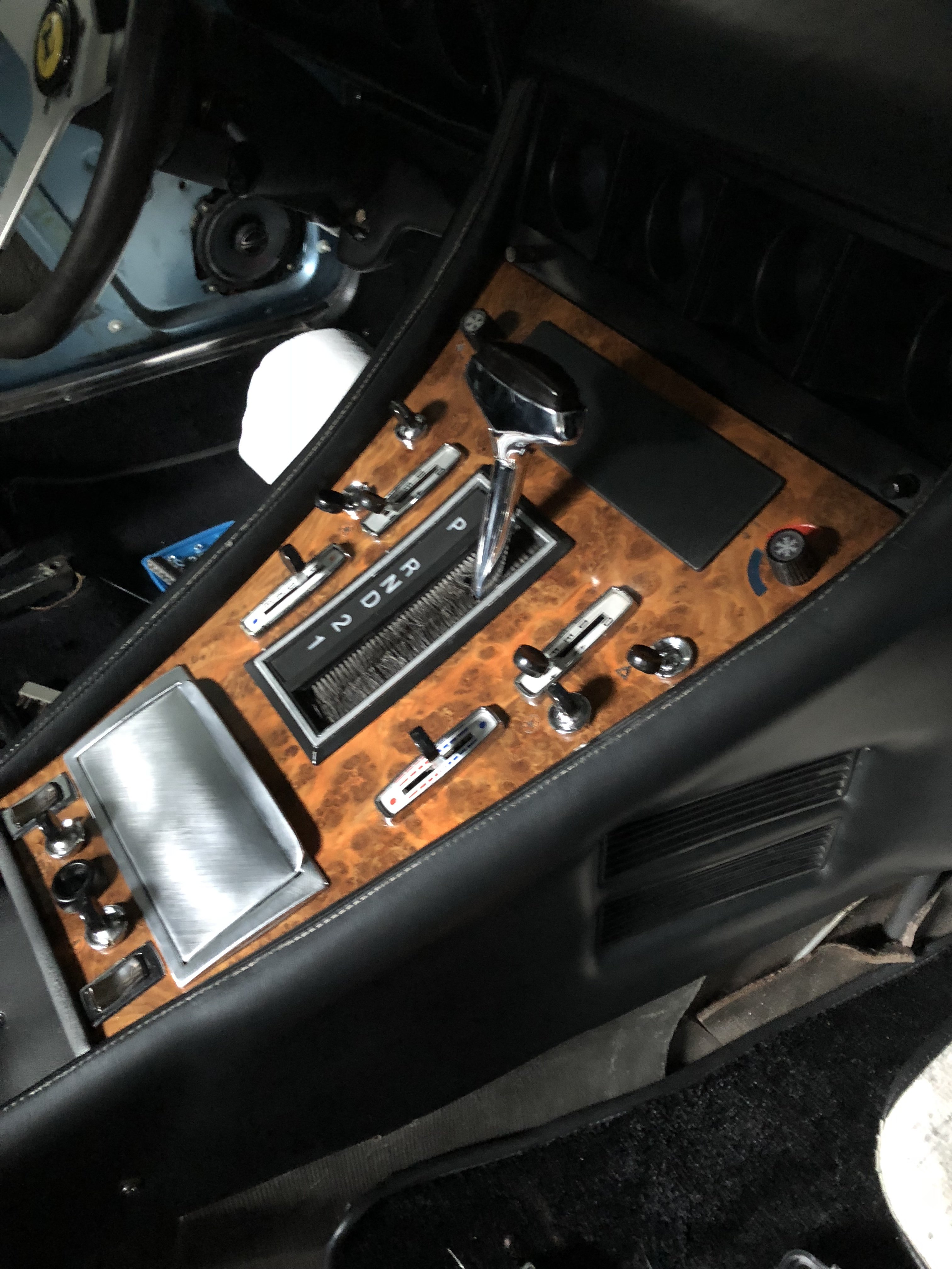

le Tdb a été remonté, les sièges et intérieurs de porte ont été traités chez un pro et remontés.
Pas mal de petites réparations ( grille de haut-parleurs, stop-porte, tirette pour rabattre les sièges, les coulisses de siège, boîte à gants et trappes pour ouverture coffre et essence, éclairage cendrier, attache ceinture sécurité chauffeur, ....).
J’ai enlevé l’autoRadio trop moderne en attendant d’en trouver un d’époque.
Les tapis de sol sont en attente mais ne devraient pas tarder.
Dès que ces derniers travaux seront finis je mettrai qq photos.
