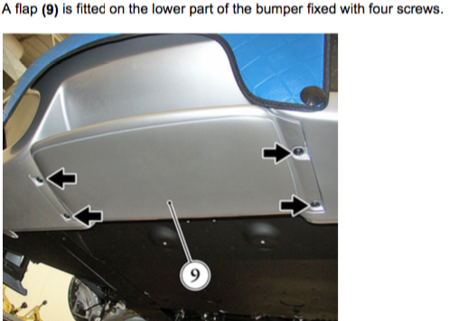

J'essaye de démonter le spoiler avant (indiqué en 9 sur le croquis ci-dessous) et les 4 vis tournent mais ne bougent pas !
J'ai l'impression qu'il y a un écrou derrière et qu'il faut démonter tout le pare-choc pour l'enlever.
Quelqu'un pourrait-il confirmer ?

Spider26
de mémoire (car je l'ai fait il y a plus d'un an),
il y a des écrous "collés" dans le pare-choc, mais avec le temps (et des serrages trop forts ? ), ils se décollent, et tournent avec la vis quand tu veux la desserrer (pour déposer le spoiler central)
tu peux néanmoins dévisser le bas du pare-choc, ainsi que l'avant du fond plat, pour accéder à ces écrous et les bloquer avec une clé plate (donc sans déposer le pare-choc) ... mais tu vas tâtonner pour trouver les écrous en "aveugle"
