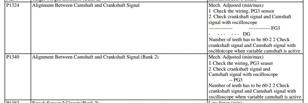

J'ai fait toutes les courroies sur ma Modéna et tout fonctionne correctement, simplement le témoin moteur s'est allumé au redémarrage de la voiture après une petite balade.
Je regarde avec ODB facile et le code P1324 est présent, je l'efface et il revient plusieurs fois alors que la voiture fonctionne parfaitement.
J'ai fini par la montrer à l'Atelier des sportives (témoin moteur toujours présent) car je devais partir dans le Sud Ouest. Passage à la valise et là ....RIEN !, pas de Pb moteur ils effacent de nouveau de code OBD, mais il revient à chaque fois.
J'ai regardé sa signification mais rien de codifié "Ferrari"
- Détection de cliquetis
- Alignement entre l'arbre à cames et le signal de vilebrequin
- Relais de Préchauffage dysfonctionnement
Avez vous une idée ?

Il existe bien une définition Ferrari pour ce code défaut sur la 360 :
Il serait aussi question du câblage ou de la position du variateur de phase du banc de cylindre numéro 1.
Le défaut apparaît quand même si tu ne dépasses pas le seuil de déphasage (environ 4000 tr/min) ?

je ne pense pas qu'en changeant le capteur de phase côté conducteur tu règles ton problème, car ton code est 1324 ce qui correspond au bank 1 (cylindres 1 à 4) côté passager. Côté conducteur c'est le bank 2 (cylindres 5 à 8) et tu aurais le code 1340. as tu le manuel d'atelier ? Si oui regardes bien la section allumage/injection , le rôle de chaque capteur.

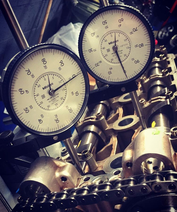

Moi je n'avais pas de defaut moteur et pourtant lors du changement de distribution chez "un "celèbre "spécialiste de l'Eure":angry: il y a 3 ans!  l'arbre a came echappement n'avait pas été hyper bien calé à priori et elle avait eu du mal a passer le CT coté polution (chose qui lm'avait surpris! et courant selon "lui"!  Cette fois le changement de la distribution à été effectué chez LV Prestige ( c'est lui qui s'est apercu de ce si petit dephasage!)
Et la tout est nickel, au CT polution in the noise!
Lino27
jean91
Laurent m'a dit que la poulie était décalée de 2 mm par rapport à la position de l'arbre à came d'échappement.
Ce qui est assez étonnant car on n'y a pas touché simplement un peu de mal à mettre la courroie ..... y a t il eu un décalage à ce moment ?
Là ou je suis étonné outre qu'elle fonctionnait bien avant et la sonorité actuelle est différente, (moins bien je trouve), mais  j'ai moins de résonance à bas régime (pot inox).
LINO27
L'déal c'est de faire ce qu'a fait LV prestige, démonter les caches arbres a cames et faire tout au comparateur!
Lino27
jean91
il y a 9 minutes, LINO27 a dit :
C'est à priori ce qu'il a fait ....18 h de MO !
il y a 28 minutes, jean91 a dit :
18 h de MO !
Pour faire une distribution avec comparateur mais moteur dans la voiture ou déposé ?!
jean91
Moteur dans la voiture. Il a failli enlever la capote pour mieux accéder aux repères d'arbre à cames (Cache culbuteurs) ! Mais a réussi a faire sans, et c'est bien ..... pour la main d'oeuvre !
