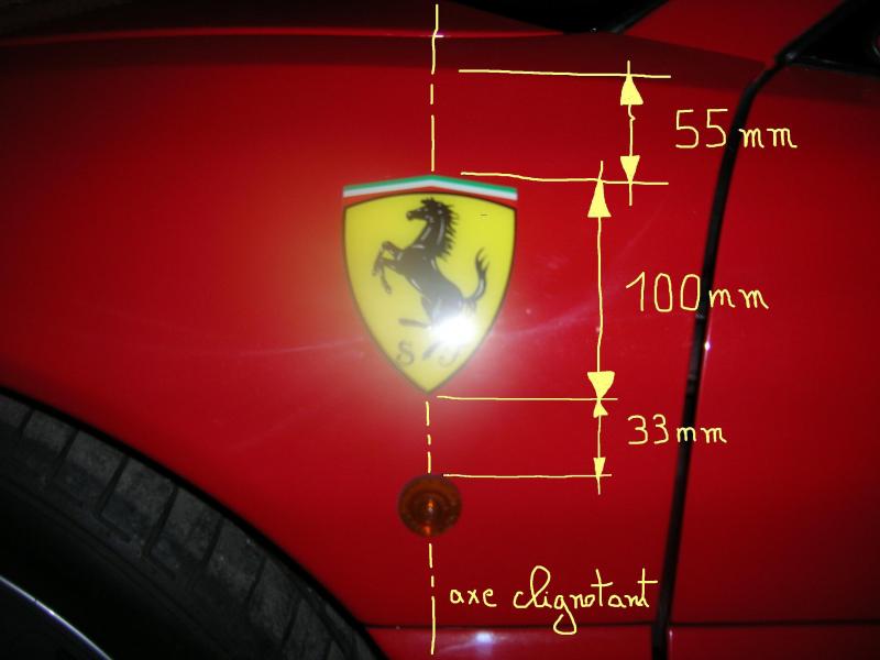

seadweller 531 Signaler ce message Posté(e) le 22 juillet 2018 Salut, Je voudrai poser un écusson d'aile émaillé sur ma 355, quelle est la situation idéale, savez vous ou trouver les côtes par rapport au clignotant, ouverture de porte...? Cette page n'existe plus http://www.ferrarista.fr/2010/11/5-facons-dajouter-les-ecussons-de-la-scuderia-sur-votre-ferrari/ Et je ne retrouve les côtes que pour une 348 Citer Partager ce message Lien à poster Partager sur d’autres sites
seadweller 531 Signaler ce message Posté(e) le 22 juillet 2018 J'ai çà pour une 348, vous feriez pareil? Citer Partager ce message Lien à poster Partager sur d’autres sites
bernard 2 959 Signaler ce message Posté(e) le 22 juillet 2018 Je n'ai plus les photos , il me reste les commentaires , en anglais ! Citation <308/328 - Driver's Side Fender> Using the crease that runs along the fender as your guide, the upper right hand corner of the shield should be 2 1/8" below the crease straight below 2 3/4" along the crease from the door/fender joint. Reverse all measurements for a passenger side. <348/F355 - Driver's Side Fender> Using the crease that runs along the fender as your guide, the upper right hand corner of the shield should be 1.5" below the crease straight below 4" along the crease from the door/fender joint. The left corner should be 1.75" below the crease from a point 7.5" along the crease from the door. Reverse all measurements for a passenger side. <550/575 - Driver's Side Fender> The bottom of the shield is 4" above the center of the side indicator light. (To check this light is in the same place as yours - its center is 3.5" horizontally from the front edge of the door) <360 Modena/F430 - Driver's Side Fender> When looking at the driver sider, the top right corner of the shield is 72mm from the door (excluding door gap). The bottom edge of the shield is 84mm from the door (again, excluding door gap). Reverse all measurements for a passenger side. Citer Partager ce message Lien à poster Partager sur d’autres sites
LeMans65 568 Signaler ce message Posté(e) le 22 juillet 2018 Salut, Perso, j'ai placé l'écusson à 65mm exactement au dessus du clignotant et pile à sa verticale. Citer Partager ce message Lien à poster Partager sur d’autres sites

Rosso Scuderia 2 920 Signaler ce message Posté(e) le 28 juillet 2018 Le 22 juillet 2018 à 13:09, seadweller a dit : J'ai çà pour une 348, vous feriez pareil? Bonjour, Moi, je ne le ferai pas car cela n'a jamais existé sur les 355 car l'option n'existait pas. Pour moi, elle doit être stock, comme à sa commercialisation. Après chacun fait ce qu'il lui plait Citer Partager ce message Lien à poster Partager sur d’autres sites
