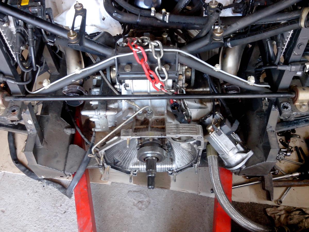

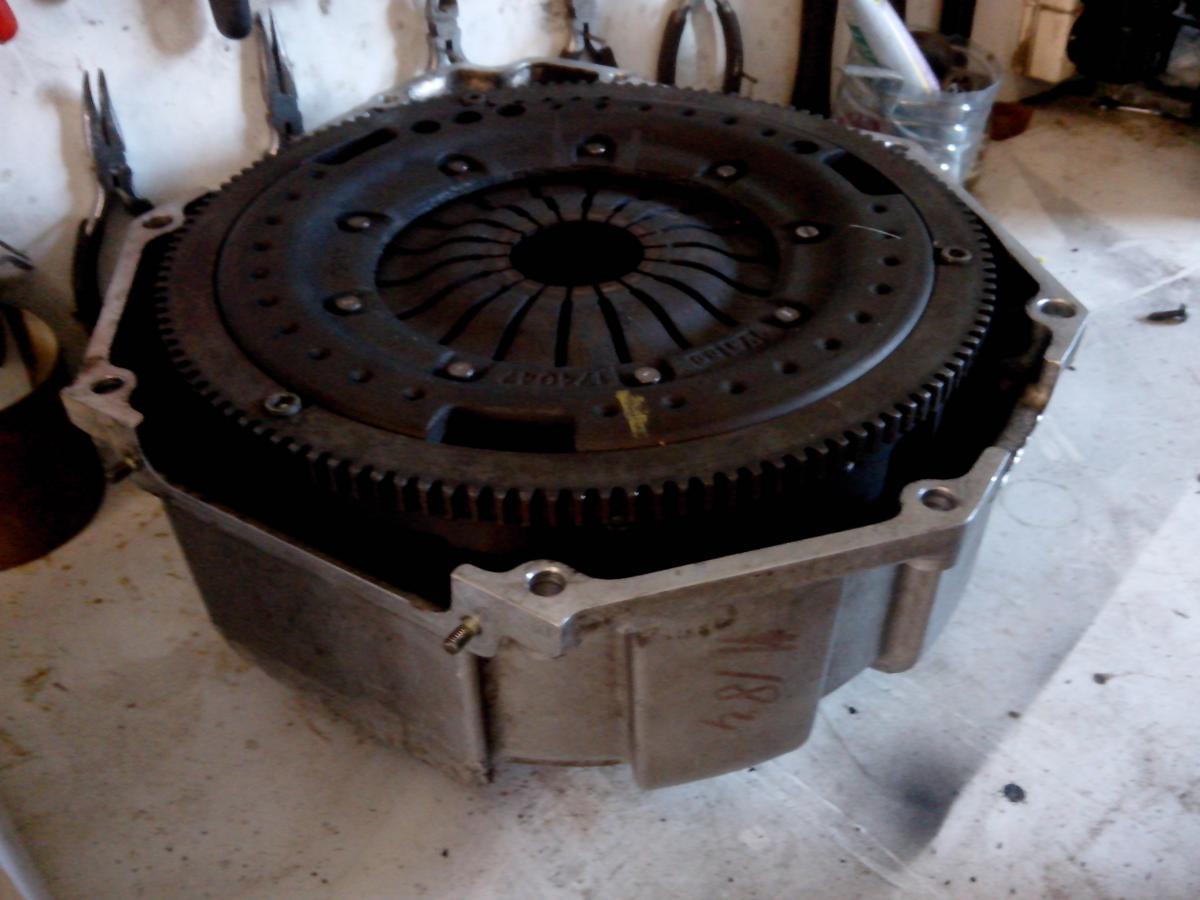

ensuite démontage cul de boite avec embrayage complet bi disque
kitcar

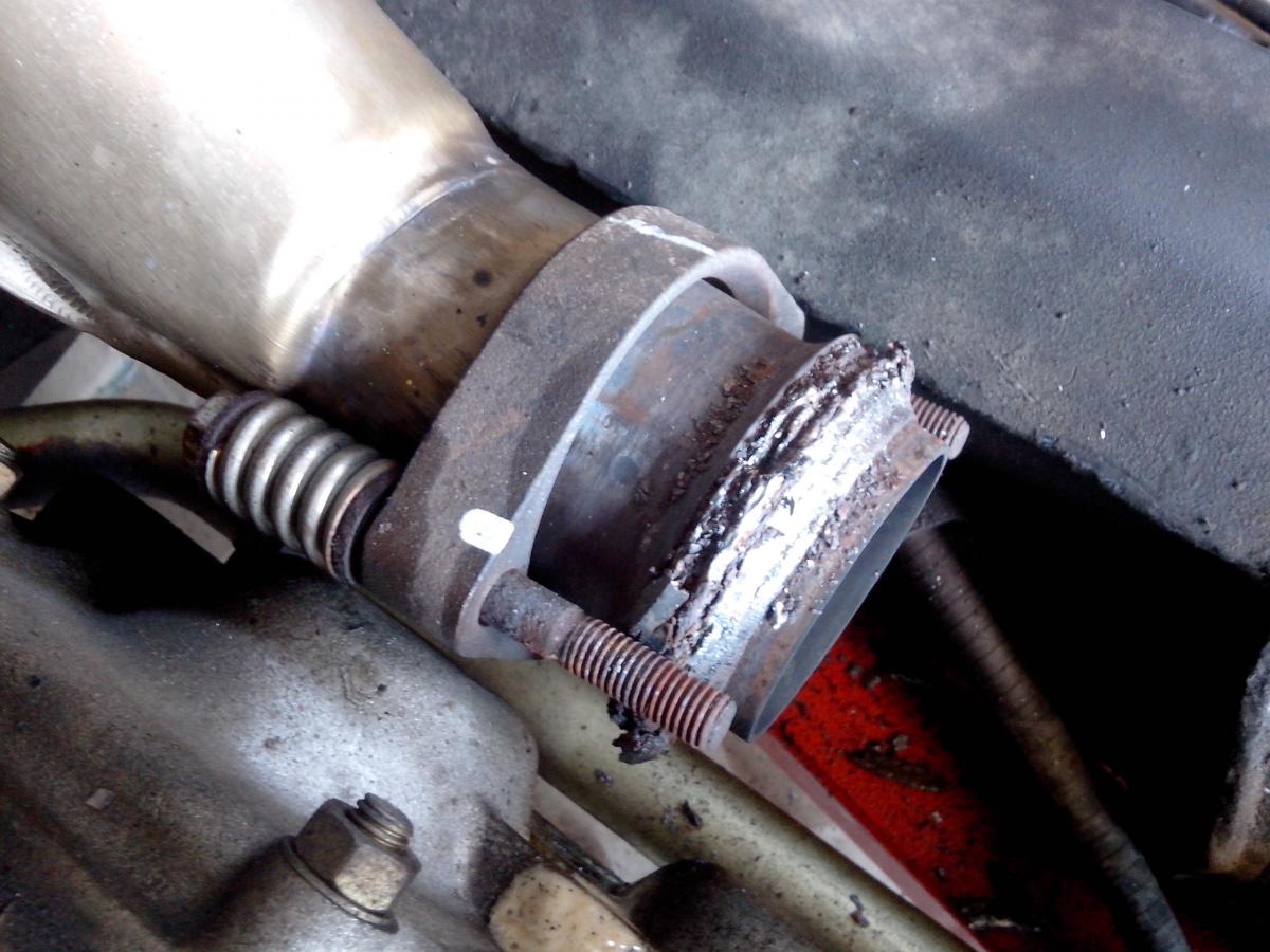

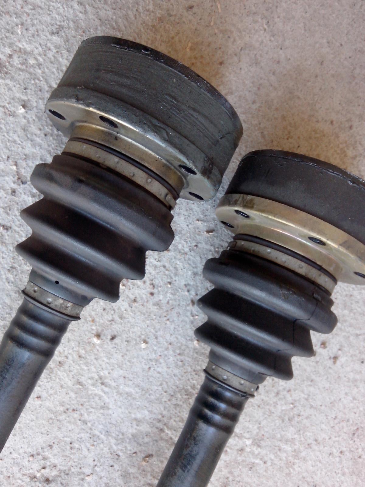

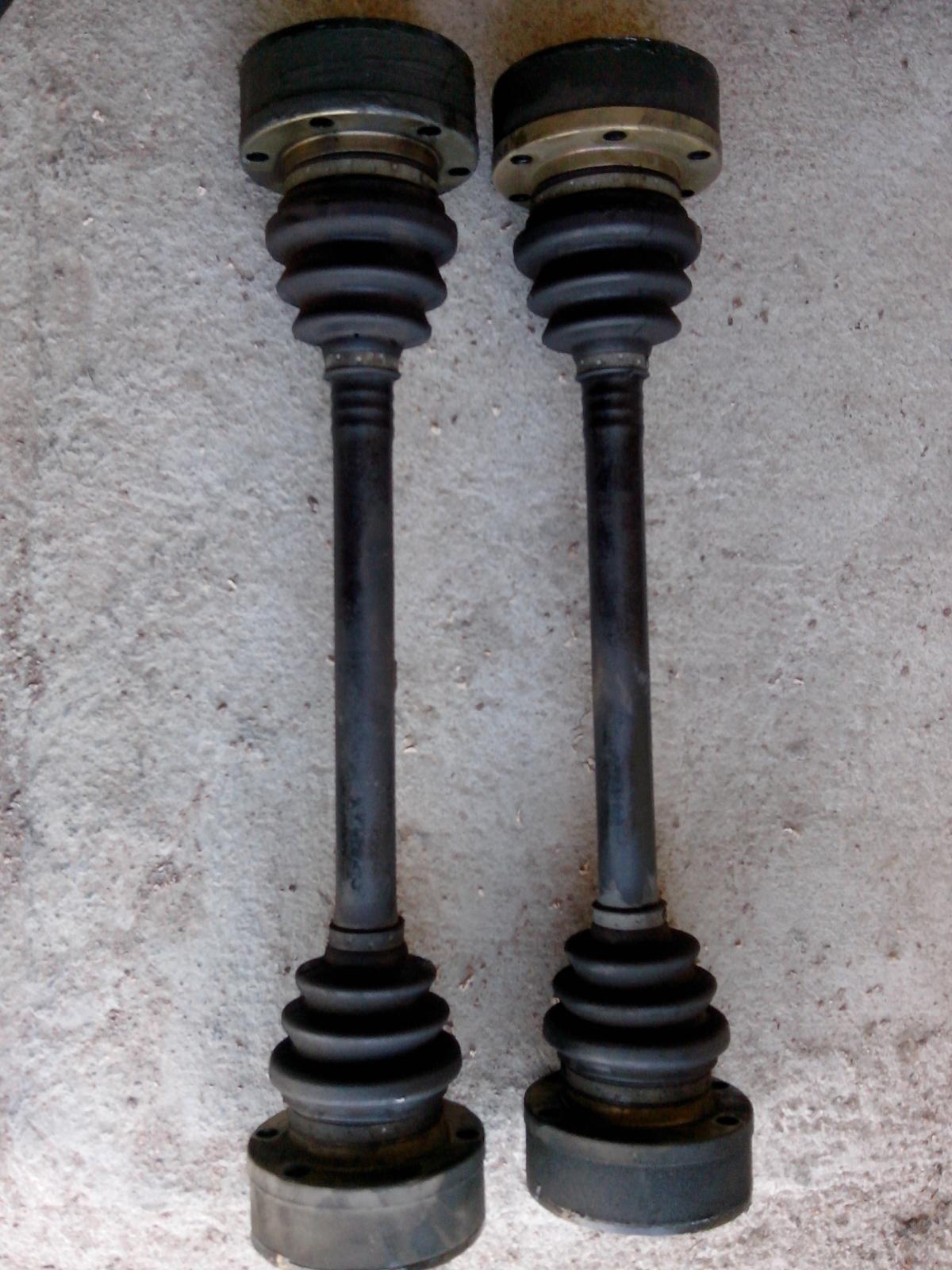

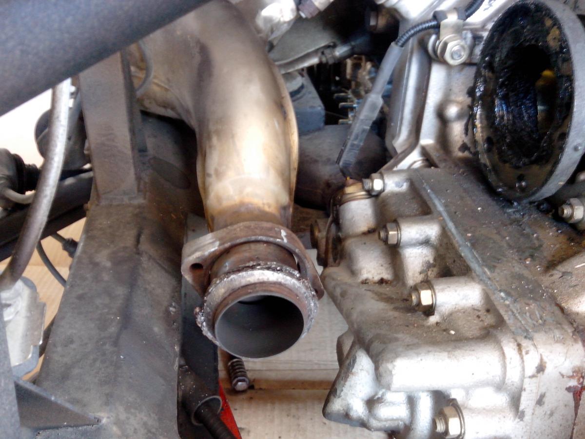

démontage également des catalyseurs ainsi que des transmissions pour réfections de ces dernières
les olives d'échappement et de collecteurs sont mortes , carrément effritées
les cardans sont pas mal , les soufflets aussi mais la graisse à l intérieur a bien vécue avec les années donc un démontage complet et remise à niveau s'impose comme tout ce que j'ai démonté tout sera révisé et remplacé :)

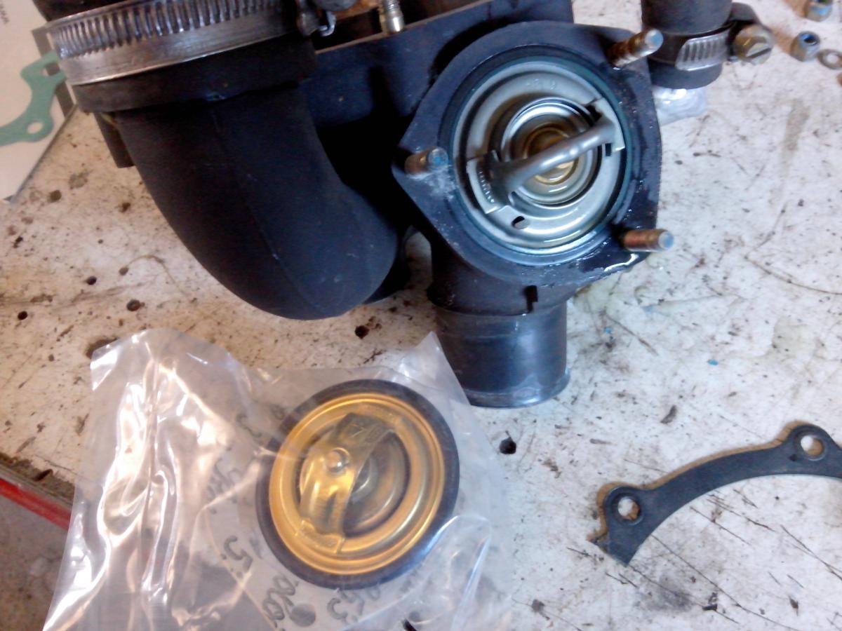

kitcar
les collecteurs sont ok , vérification avec mini caméra
sur la 348 contrairement à la 355 , les collecteurs c est du solide

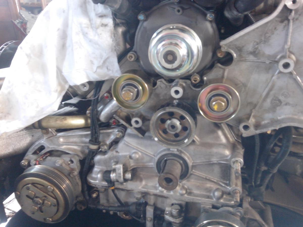

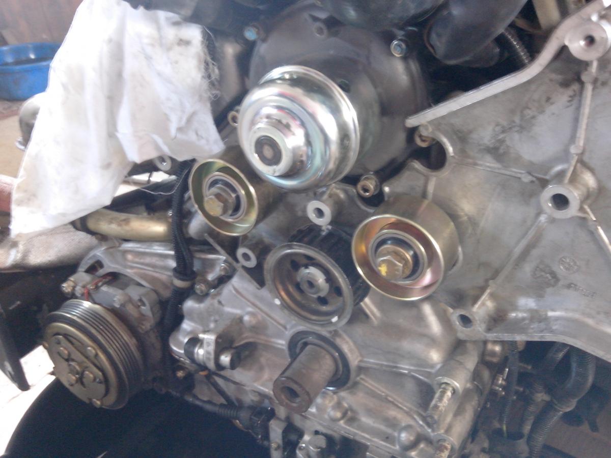

donc remontage des ces derniers sur le moteur dans la foulée avec changement des joints

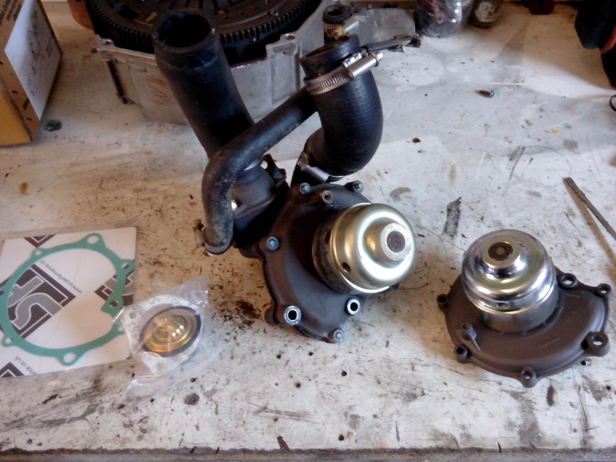

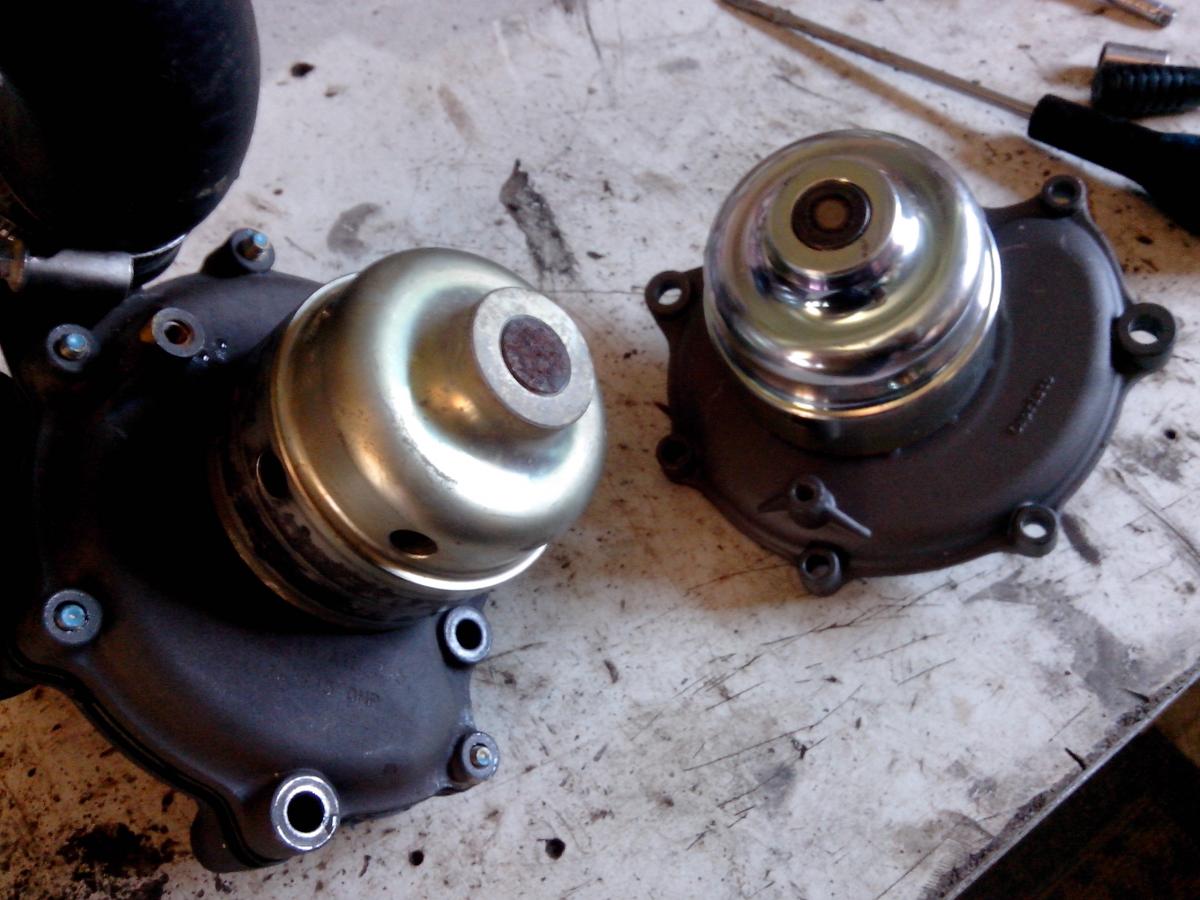

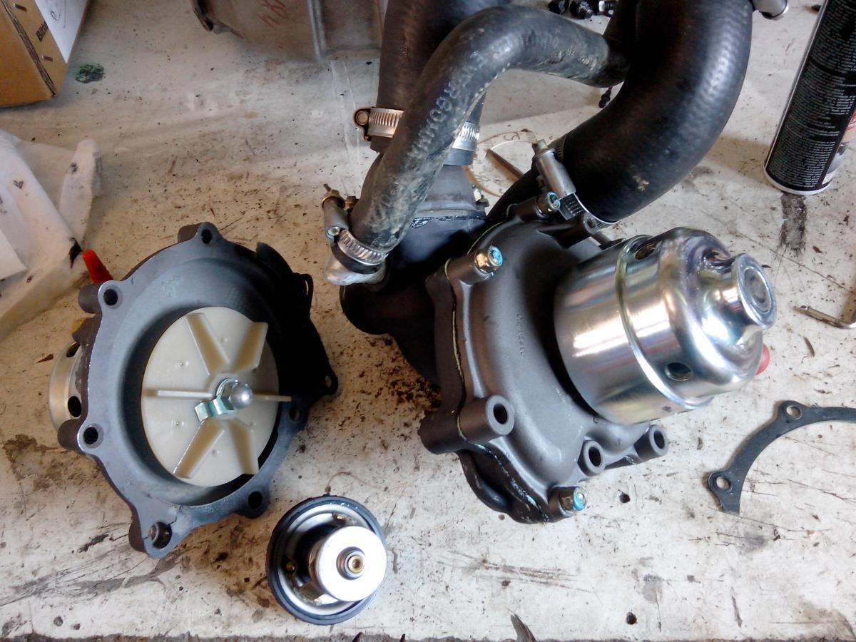

ensuite remontage du corps de pompe à eau complet avec thermostat et des galets tendeurs de distribution :)
cela va me permettre d avancer un peu en attendant mes pastilles de réglage et le changement des joints spi d arbres à cames ensuite viendra aussi le changement du joint spi de vilebrequin
il y a du travail encore mais maintenant c est du remontage :)
