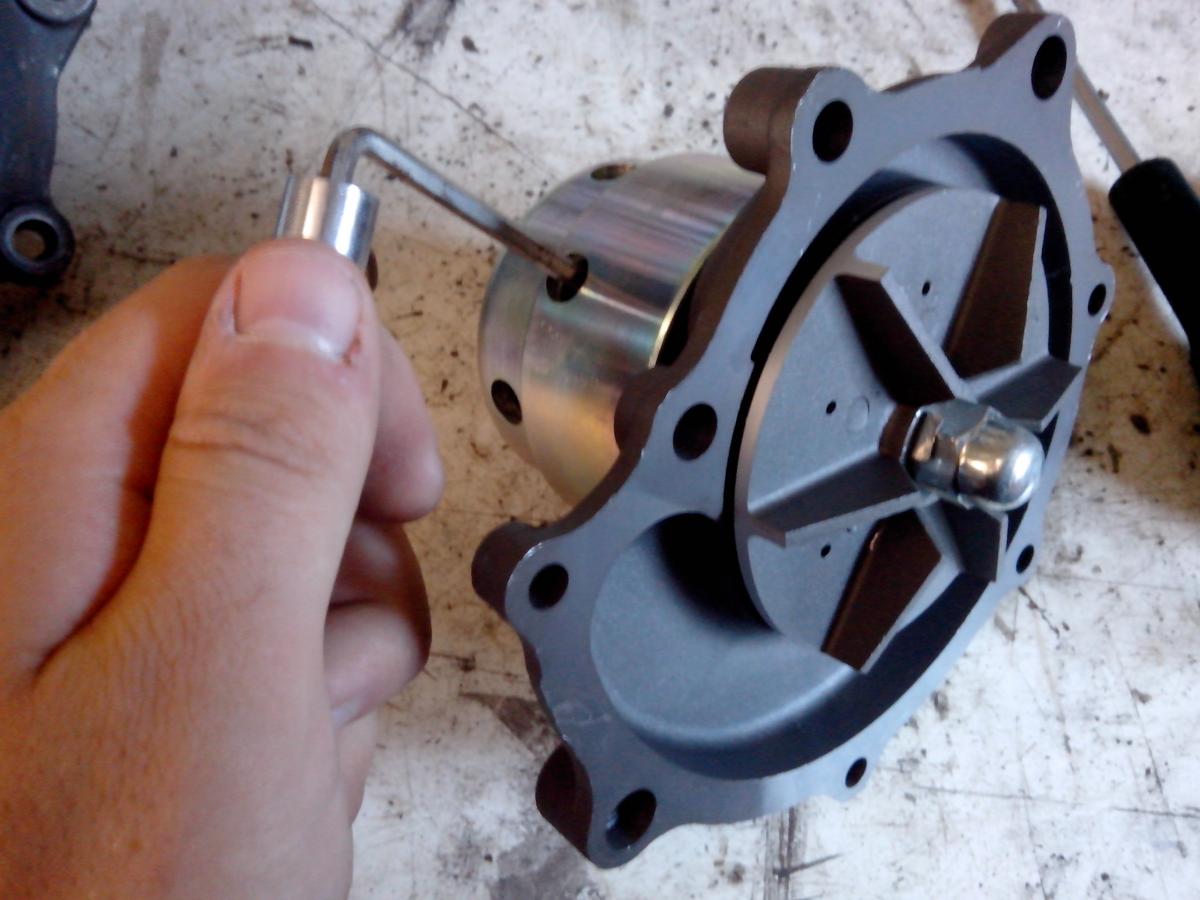

tu as mis la pompe Capristo, celle a causé tant de soucis à l'autre David ?
mes vidéos youtube
kitcar
philm oui pompe capristo  mais j ai bien vérifié si la vis était serré ... c est une pompe à eau parmi tant d autres
David a pas eu de chance avec cette vis qui s est barré :unsure: c est pour cela qu'il faut tout vérifier même sur des pièces neuves :angry:
oliv oui elle est clean mais la révision va lui faire un bien fou , elle en avait bien besoin :)

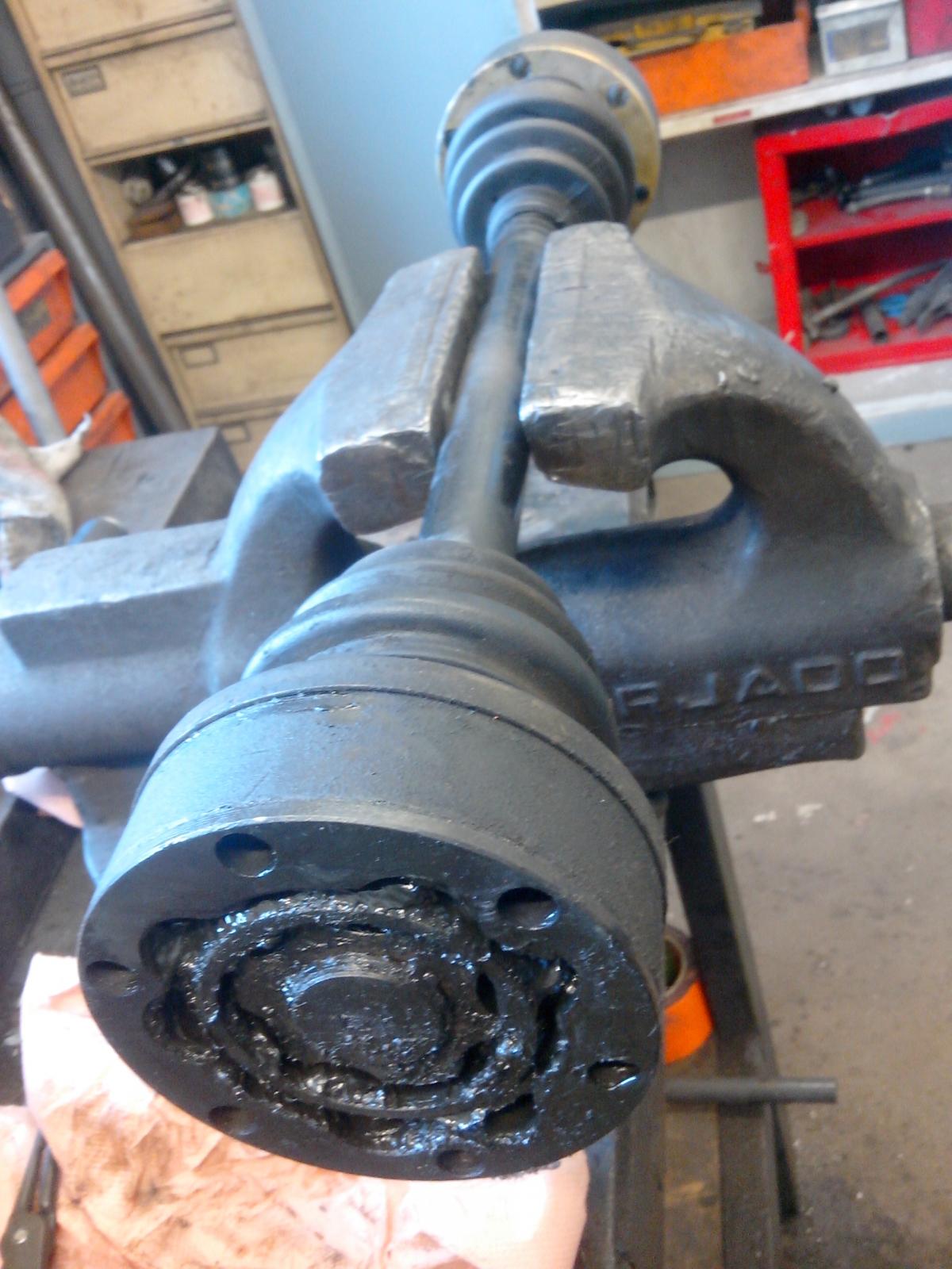

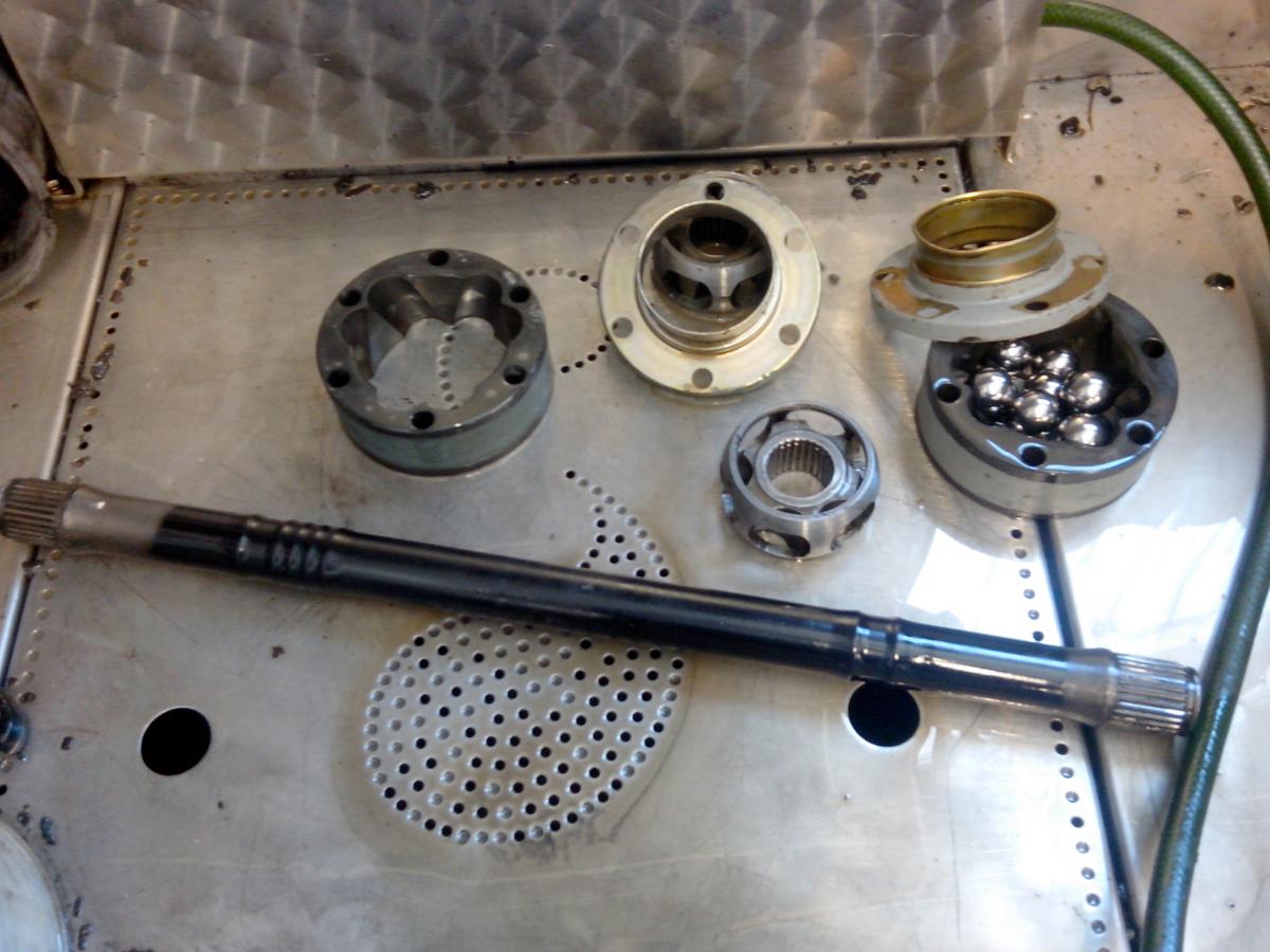

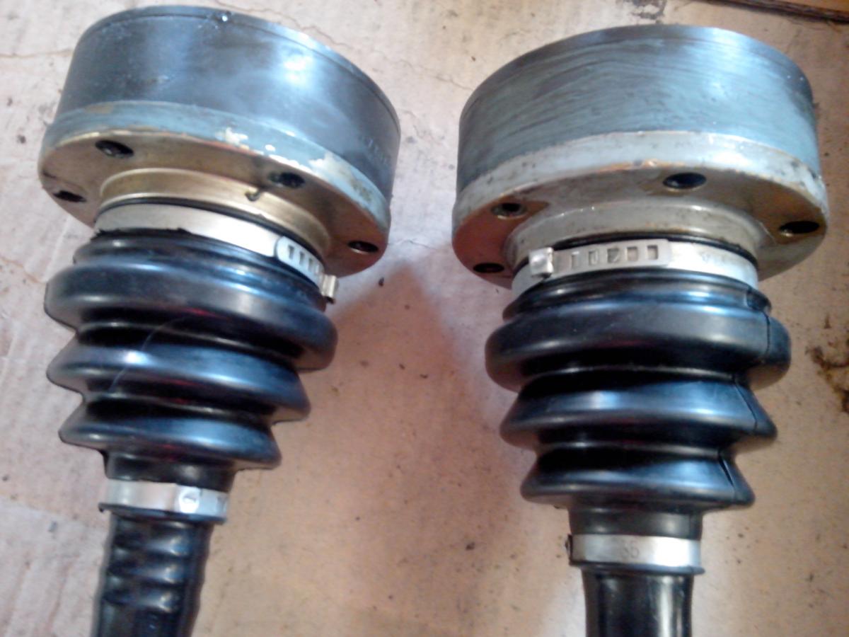

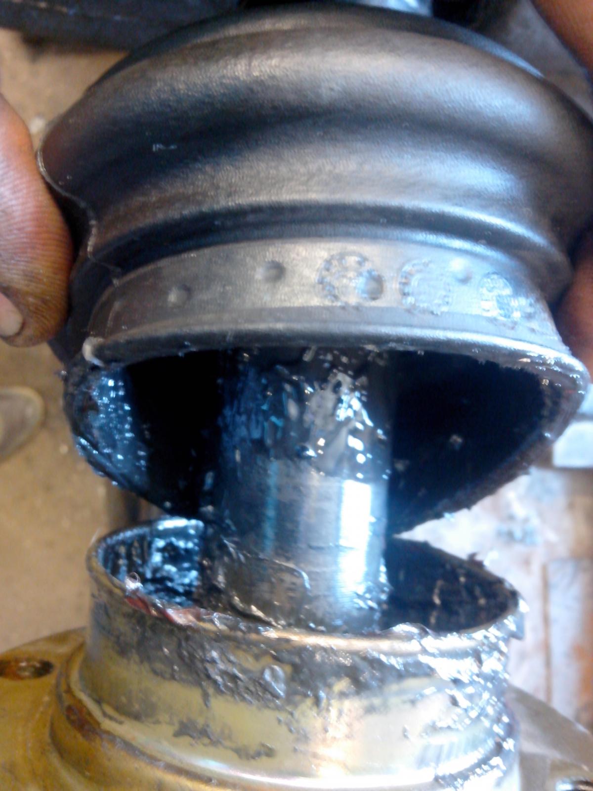

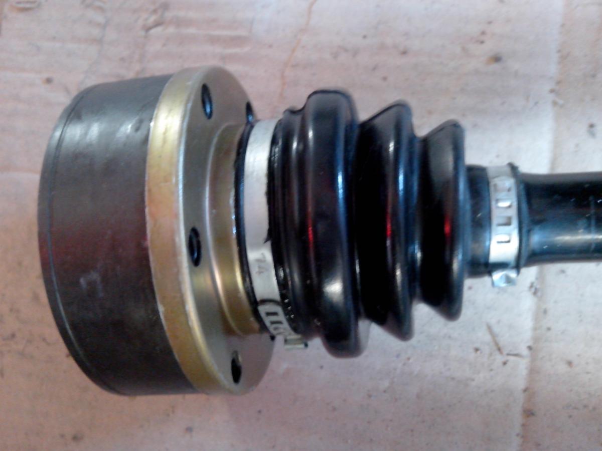

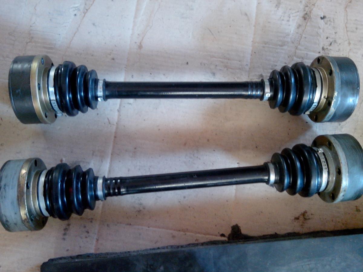

démontage et remise à neuf des  transmissions :) c est pas jolie
kitcar
à noter que les soufflets de cardant de chez superformances , c est de l'adaptable et non de la pièces d'origine Ferrari donc il a fallu re démonté pour mettre des soufflets d'origine ;) je m'en suis vu avec les transmissions au remontage .

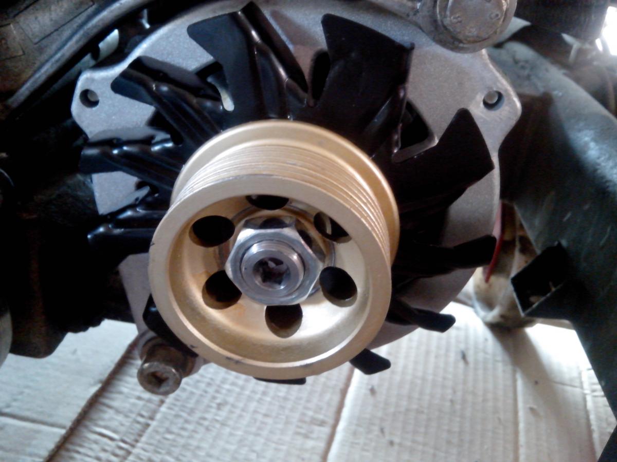

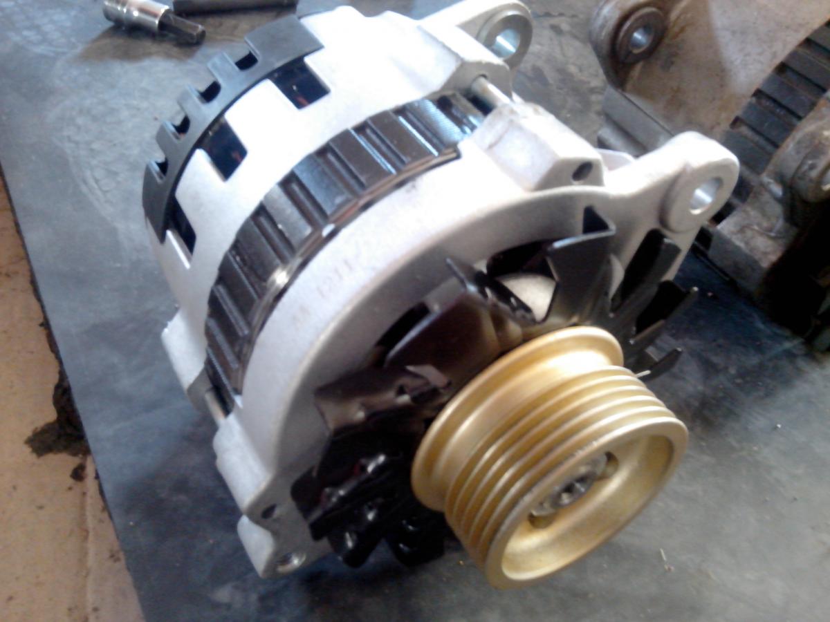

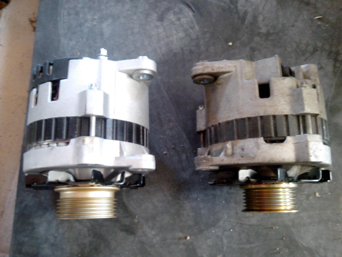

:)l alternateur a été remplacé par un neuf et d'origine ,
l'origine était pas frais du tout ;)

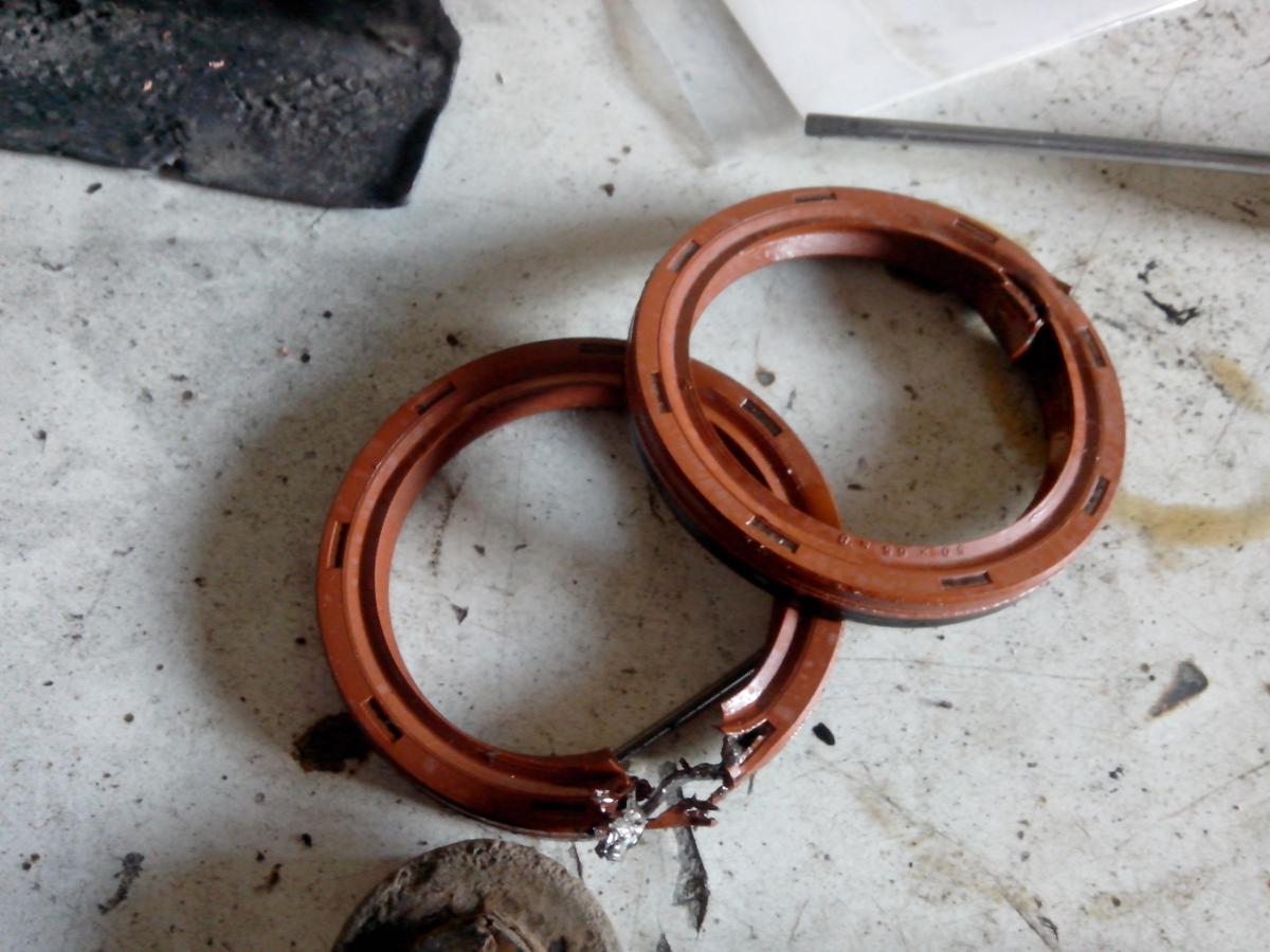

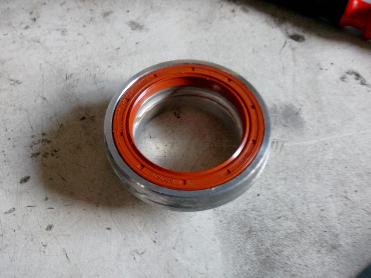

passons aux joints spi des arbres à cames , extraction des anciens et mise en place des nouveaux sur les flasques :)

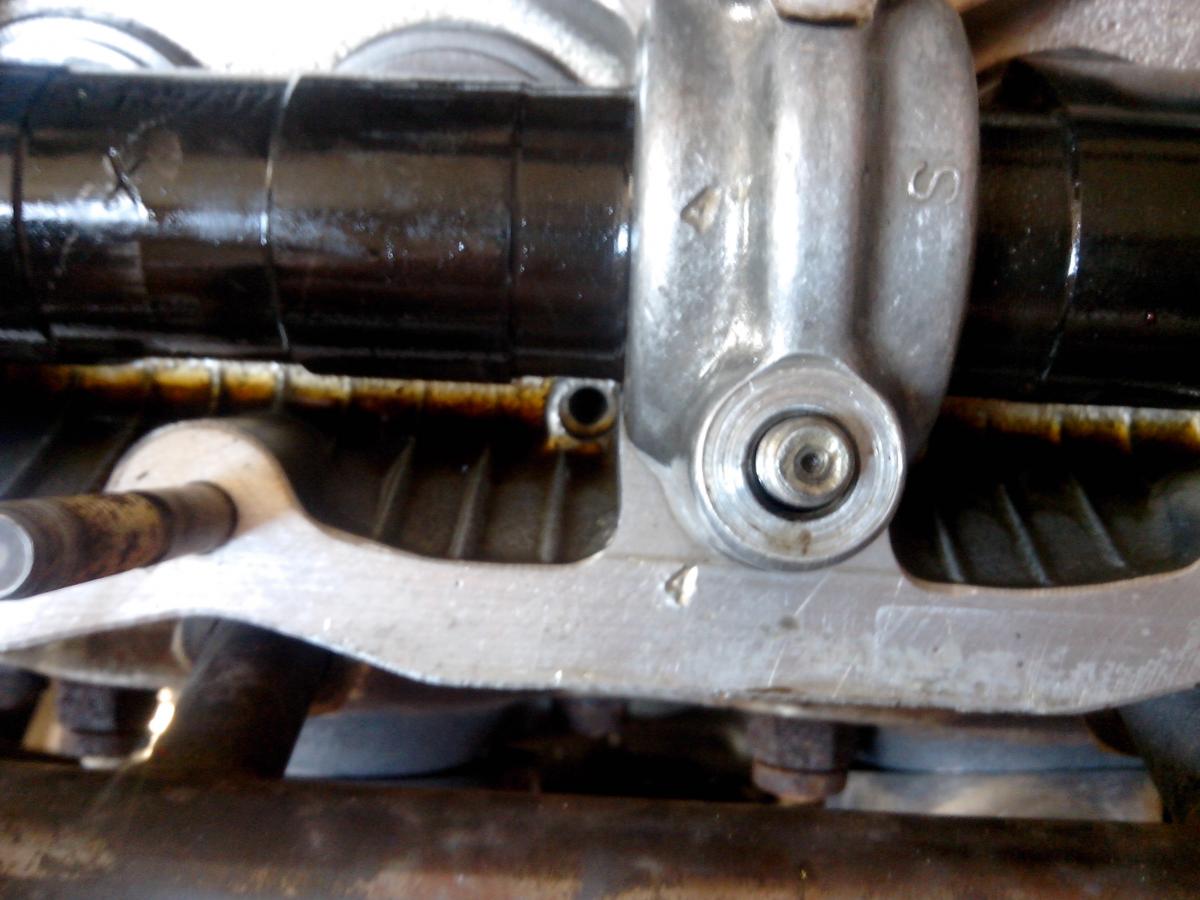

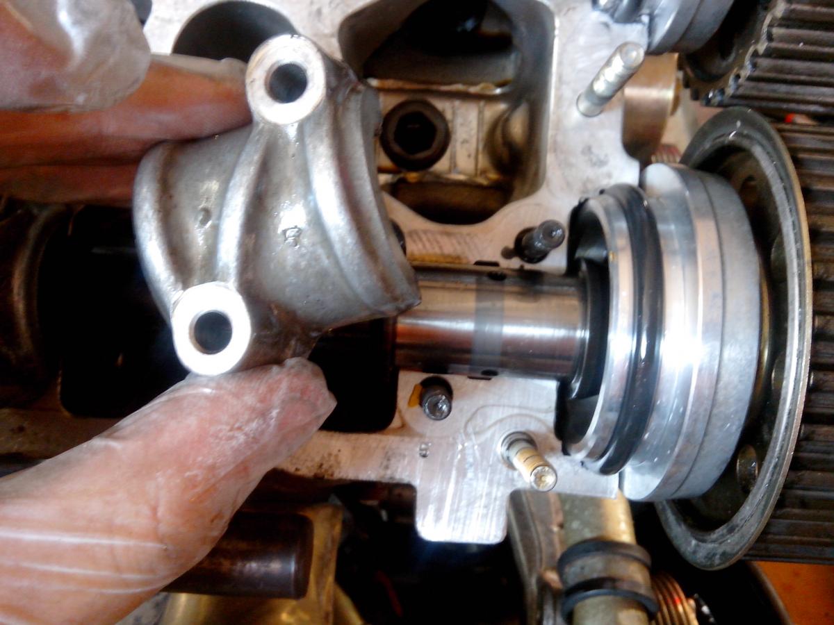

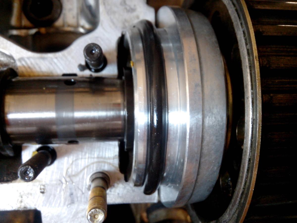

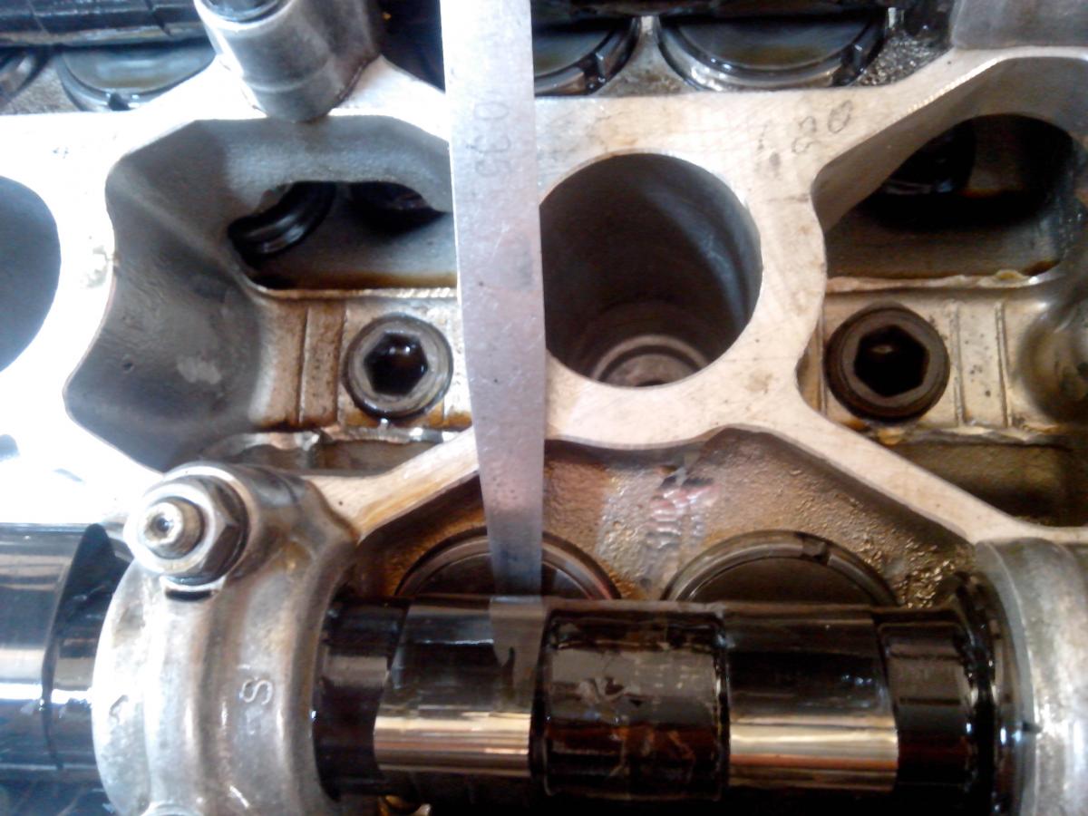

remontage des arbres à cames à blanc dans un premier temps pour effectuer le jeu aux soupapes avec les nouvelles pastilles :)
les paliers des arbres sont tous numéroté sur les paliers et la culasse (voir inscription gravée numéro )
kitcar

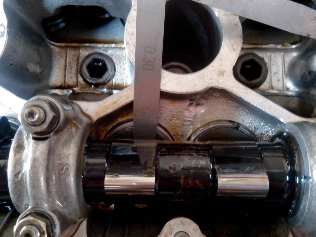

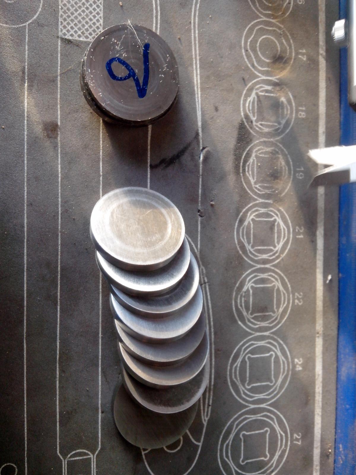

ensuite nous allons vérifié tout le jeu des soupapes d'échappement comme de l admission :)
kitcar
petit exemple au dessus avec la prise de cote sur une soupape d'échappement grosso modo ;)
le jeu doit être de 30 à 35 max en tolérance
ma paillette de 30 rentre entre la pastille et la came et à 35 la paillette ne passe plus du tout en forçant donc mon jeu est parfait   :)
nous allons faire la vérification sur toutes les pastilles et après re démonté puis effectuer le montage avec la pate à joint et remontage définitif  ;)
Modifié par kitcar
philM
Perso j'y laisserai une bonne goutte de frein filet fort !!!
je crois que c'est ce qu'a fait Gardette sur celle de David84
