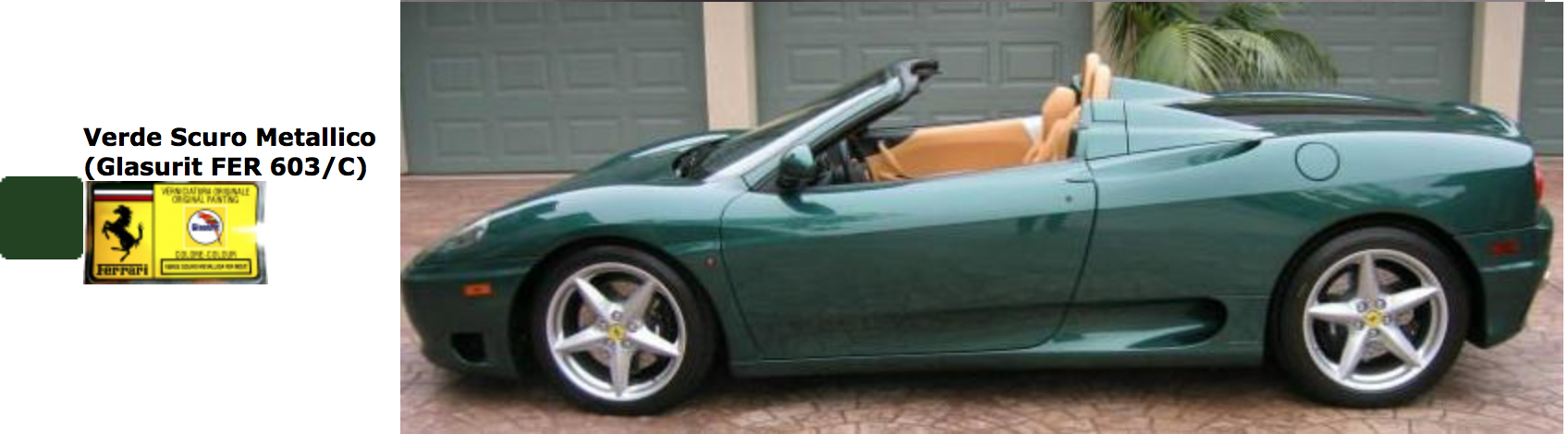

5bc70fce5e3de_Capturedcran2018-10-1712_31_32.thumb.png.daf9cfeee7574c804350b14243e6392c.png
On est loin du blanc/jaune ( même si celui-ci est métallique)
Ca donne une idée, mais c'est une peinture Glasurit. Les 308GT4 étaient en Glidden Salchi, le ton et la nuance peuvent pas mal varier.

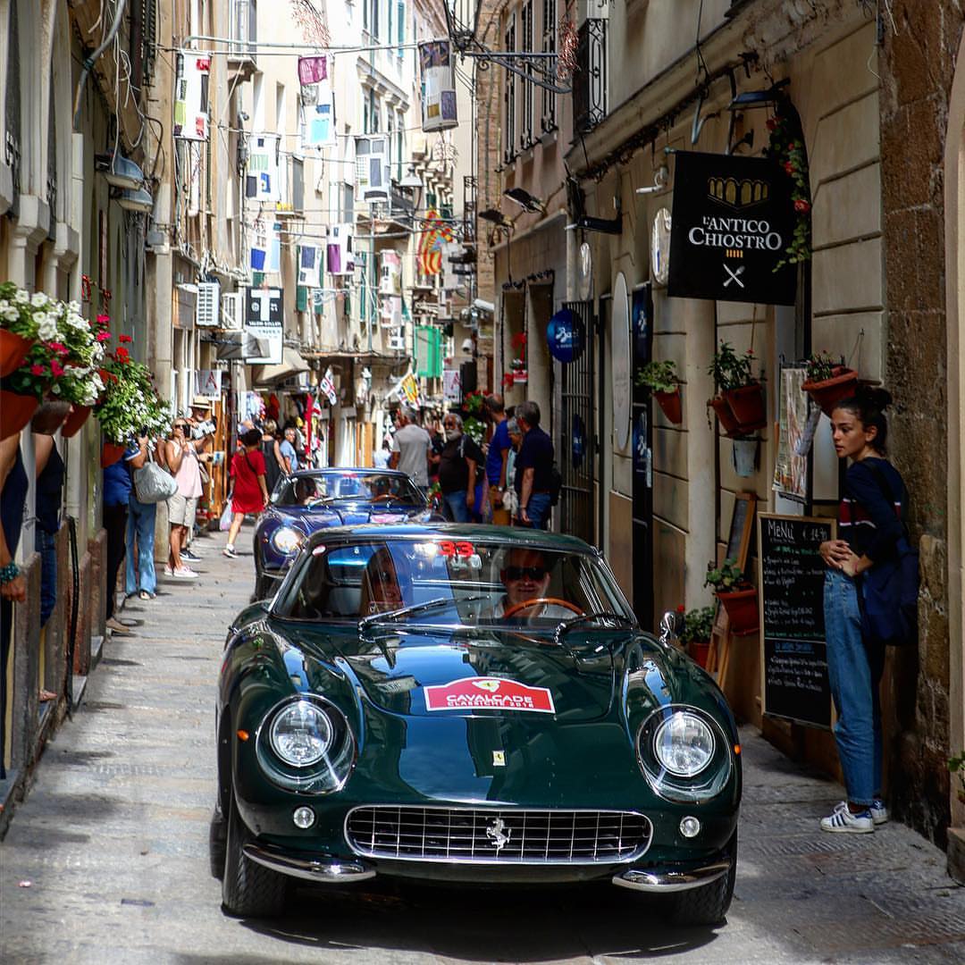

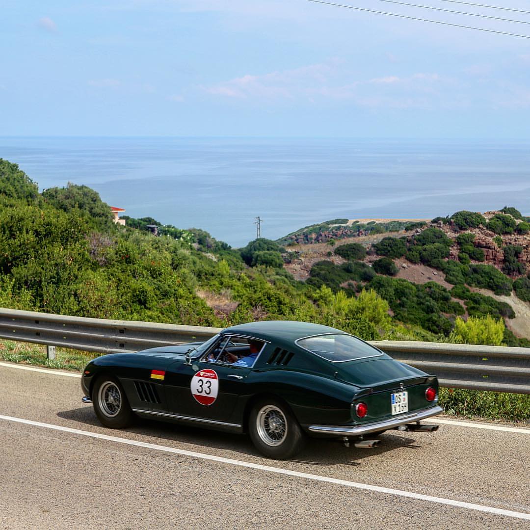

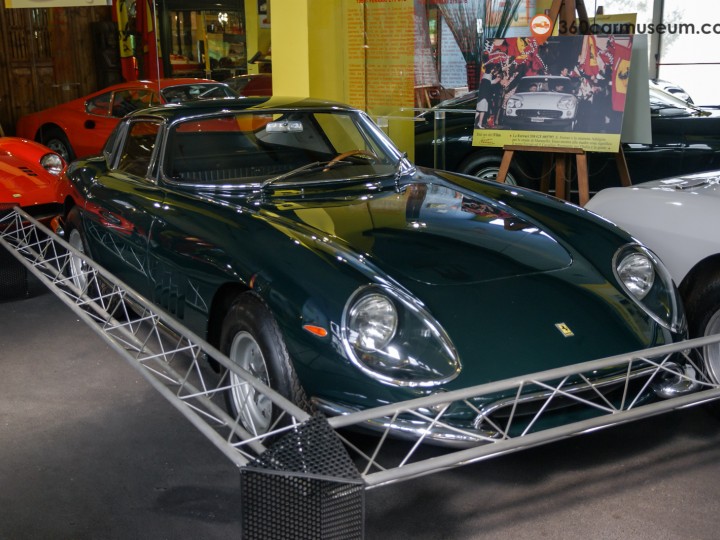

Exactement, c'est la version 20-G-186, c'est à dire, sans la metallisation. Très rare et à mon avis un special request. Tu ne le trouveras nulle part sur les paint chips de la GT4.
Il ne te reste qu'à trouver un échantillon sur ta voiture.
Avec l'intérieur noir, je trouve cela très chic, surtout en couleur opaque.

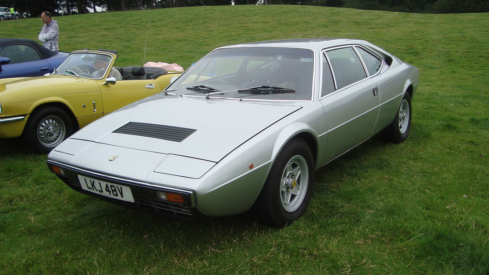

Attention, speedy a raison, la photo plus haut est une version beaucoup plus récente que la teinte de ta voiture, et celle d'après montre un Argento. Méfie toi des légendes des photos trouvées sur internet, il faut bien vérifier.
A part la photo de cette 275, je n'ai pas encore trouvé de Dino de cette couleur. Regardes chez PPG, dans les années 60, c'était eux le fournisseur. J'ai une liste de Glidden Salchi datant de 1966 ou il est aussi appelé "forest" et il est présent sur le paint chip de Scaglietti de la même année si tu veux te faire une idée.
