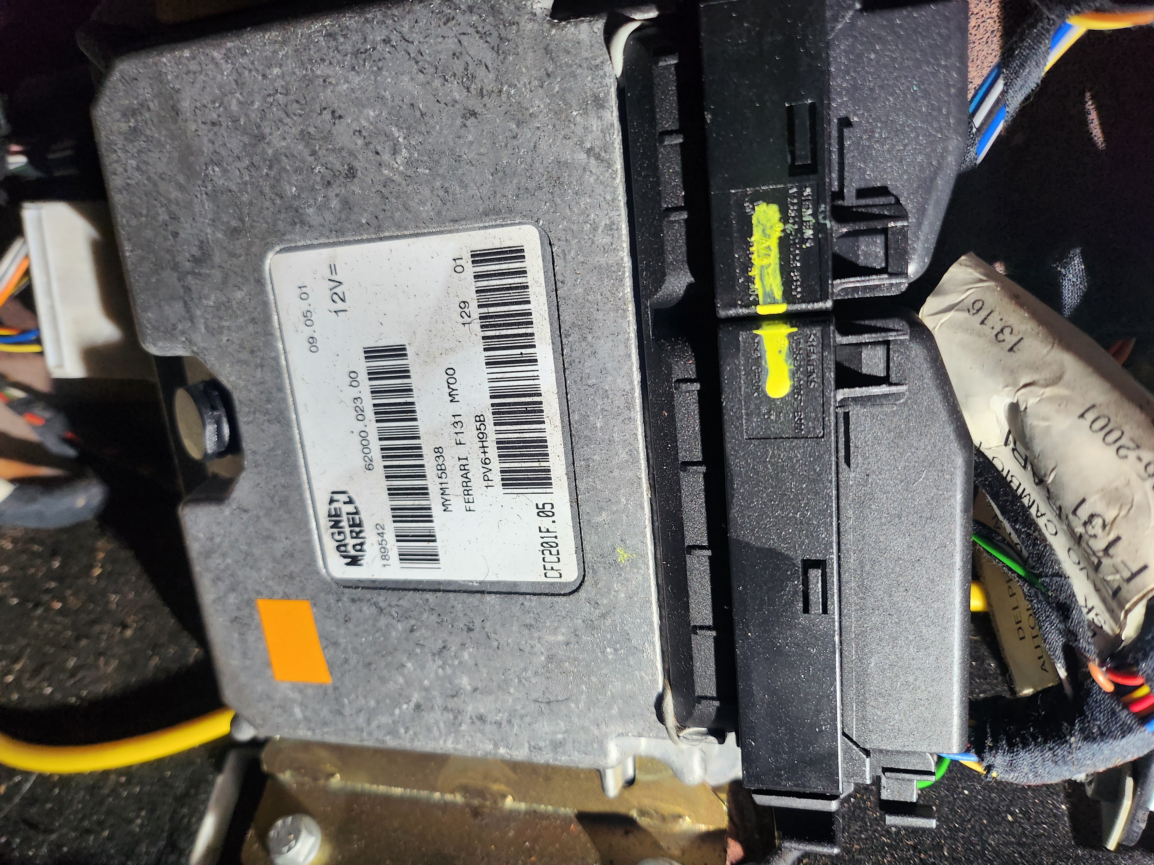

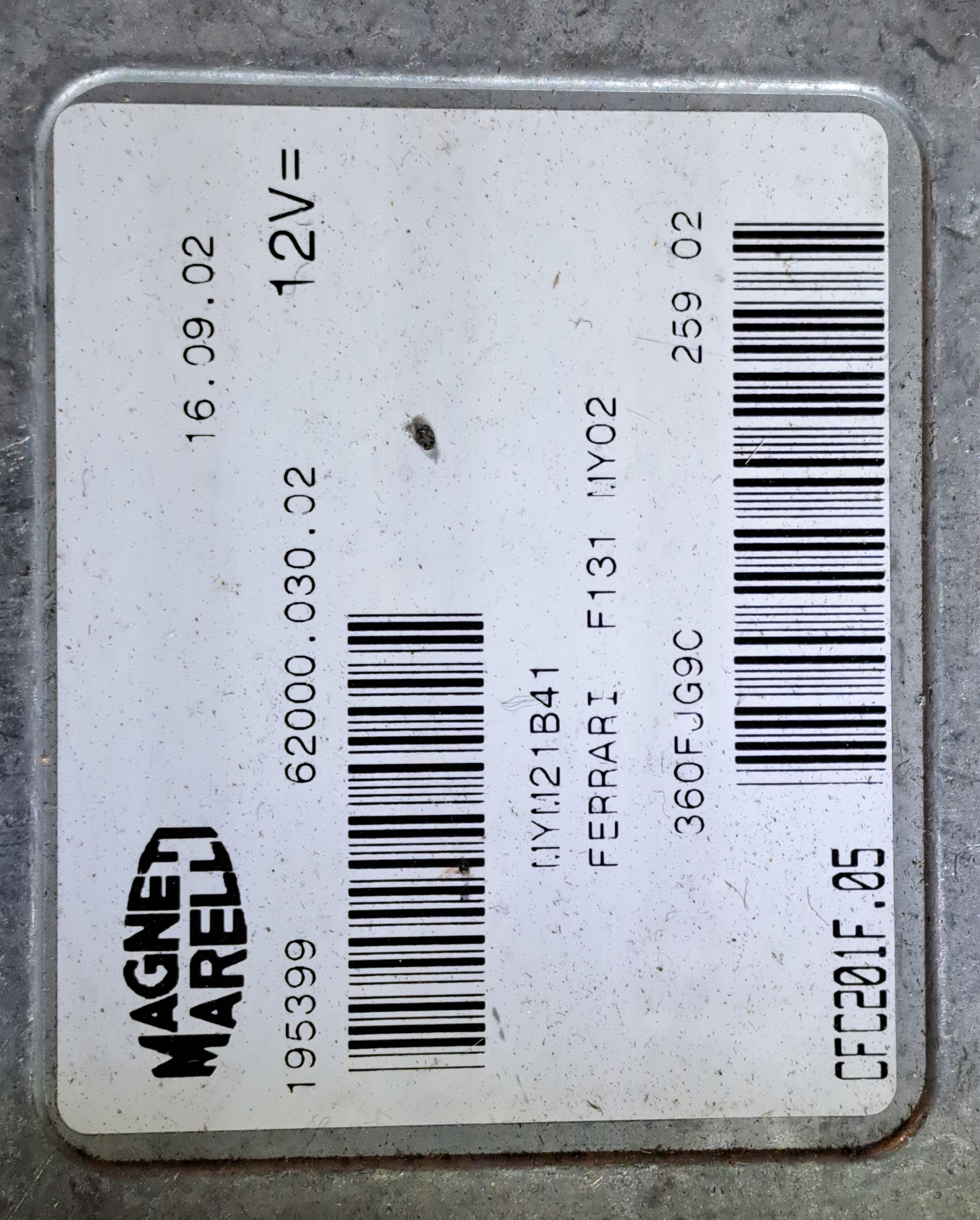

Spader
Hello,
Réception de ma Modena prévue jeudi, je pense que je vais rapidement m'intéresser à cet upgrade de gestion de la boîte F1.
Apparemment mon auto étant de août 2001 la version de mon boîtier est compatible avec la reprog.  Vous confirmez ?
eric355
Il y a 1 heure, Spader a dit :
C'est la période charnière, il faut vérifier la référence du TCU pour être sûr.
Spader
Ok Eric.
Il y a t il un tutoriel expliquant ou est localisé ce TCU afin que je puisse te communiquer les références ?
Merci à toi
eric355
il y a 51 minutes, Spader a dit :
Ok Eric.
Merci à toi
Pas vraiment besoin d'un tutoriel ;)
Il est situé derrière le siège passager, en bas, sous la protection recouverte de moquette.
Juste 5 vis à enlever avec un tournevis cruciforme.
