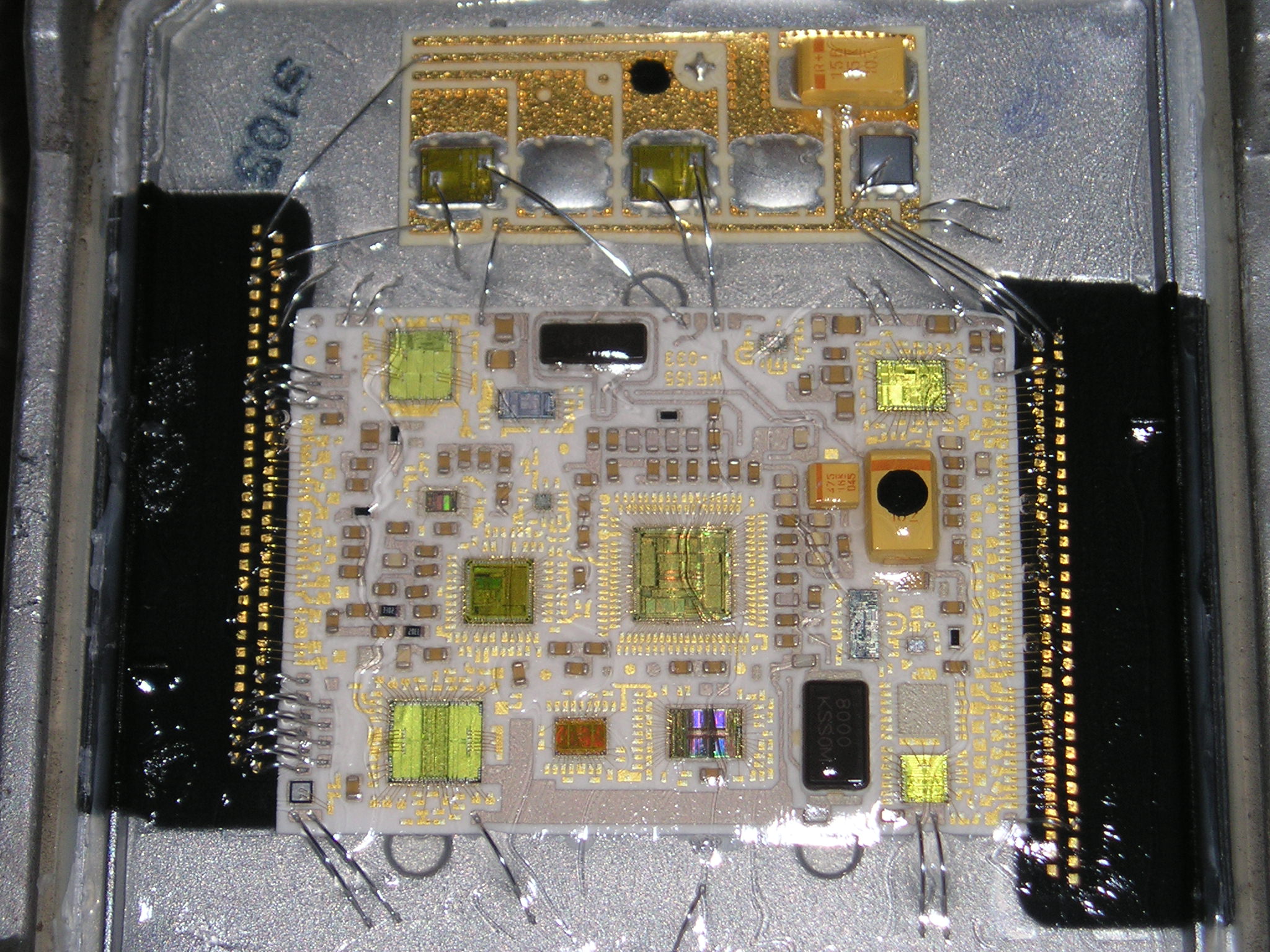

Ces ECUs n'utilisent pas une techno classique avec circuit imprimé et composants soudés, mais une techno hybrides où les puces (sans boitier) sont directement reportées et cablées sur un circuit céramique.
Ça fait peur cette finition de circuit électronique; ces pontages annexes font vraiment bricolage.
Et même dans les années 80, époque où l’électronique n'était pas intrusive, beaucoup de boitiers de connexion sur Mondial 8 se dégradaient car de très mauvaise qualité.
Bref, même si on ne jure que par Ferrari, ça doit dégouter tout ceux qui en passent par ces déboires.
