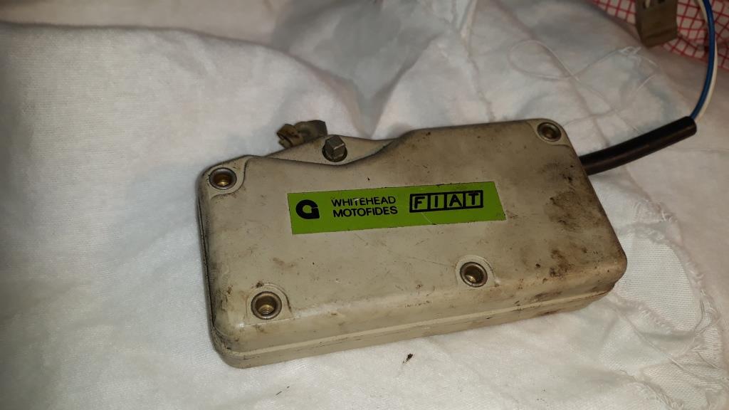

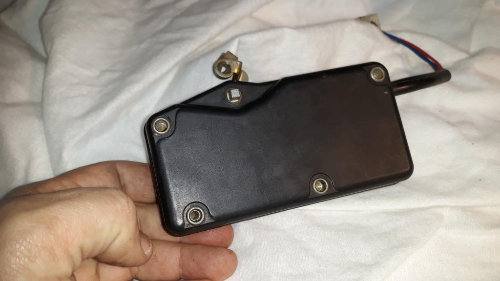

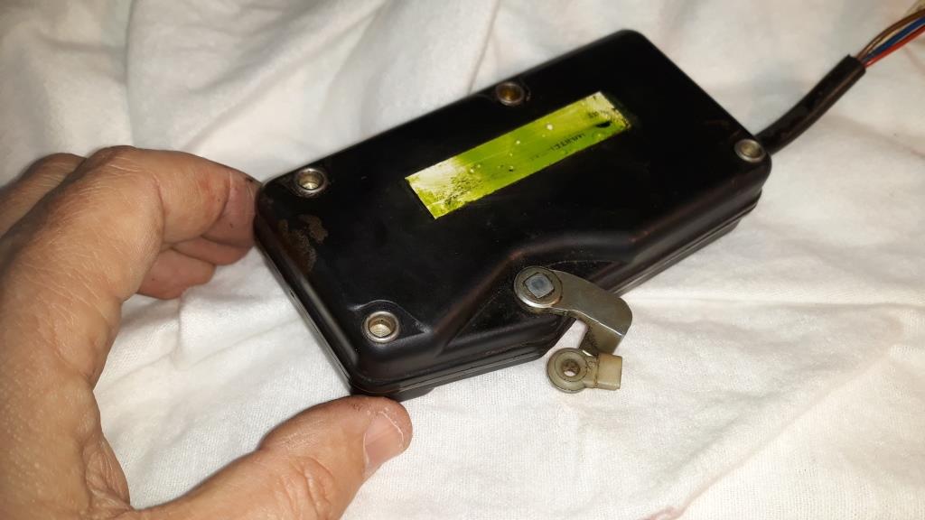

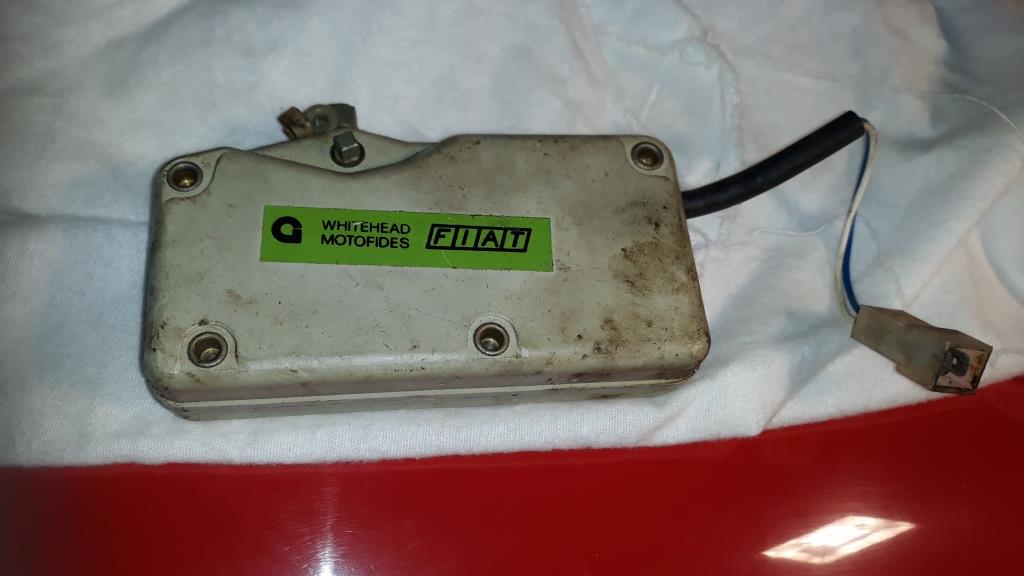

Pour le contacteur de porte, et pour répondre à "Nounou" effectivement ce boitier ressemble énormément à celui que j'ai pu voir sur des sites de pièces détachées Ferrari ou sur les éclatés. Sauf que sur ma voiture, le boitier monté ne ressemble pas à celui là mais à ceux laissés en pj. Le noir étant celui monté dans la portière gauche et ne faisant office que de contacteur/inverseur de polarité pour le "moteur" de la porte droite (en gris ) qui lui ferme ou ouvre la porte en fonction de la position de la serrure de la porte gauche (et donc du boitier gauche, le noir). Comme la voiture est de 1983, peut être que les premiers modèles de QV étaient montés avec les boitiers que j'ai et qu'après ils étaient montés avec les boitiers mis en photo par nounou ???

oui, le système a changé vers décembre 84.
Attention donc à la référence de la pièce que tu cherches. (60636800 passager + 60636900 pilote)
Si possible, il faut donner dès le départ le numéro de châssis de la voiture pour avoir une réponse pertinente, l'année ne veut pas dire grand chose chez Ferrari car aucune des améliorations ou aucun des changements n'a lieu en fonction....
Chaudesaigues
Donc Triple black a parfaitement résumé ma semaine de recherche. Les références sont exactes et effectivement j'ai bien le montage des 2 soupapes.... Bien que la voiture soit de mai 1983, en 4 soupapes... Donc pour l'instant j'en aurais trouvé un neuf sur ebay et peut être aussi sur Eurospares.com. J'attends leur réponse.
