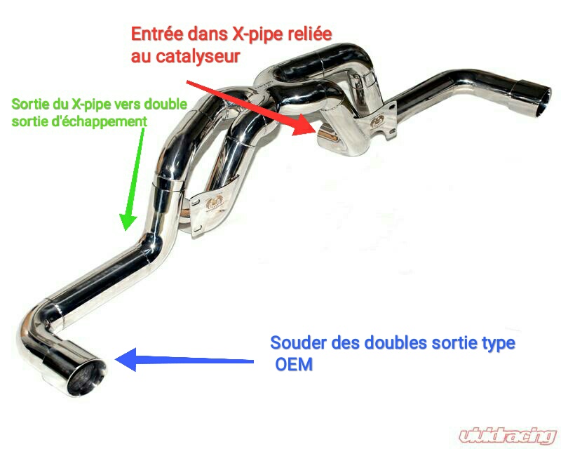

Pour la 360 il te faut suivre le schéma du Fabspeed Supersport X-pipe :
Tu en fais pour moi un au passage ! ;)

Il y a 19 heures, tifosi101 a dit :
Je ne comprends pas vraiment comment cela se monte.... Il n'y a plus qu'une seule sortie de chaque coté du coup???
Je le comprends comme cela et c'est différent de la F430 car sur la 360 d'origine (idem sur mon Tubi) il n'existe pas de valve d'échappement qui bypass (court-circuite) la marmite d'échappement. L'intégralité des gaz d'échappement passe dans la marmite même ceux de la sortie avec la valve.

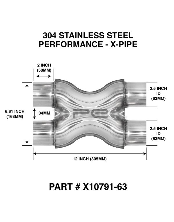

Il existe des X-pipe tout fait auquels il faut souder la tubulure de raccordement et celle de sortie :
Pour info le diamètre du tube (catalyseur) qui entre dans la marmite est du 60mm extérieur.

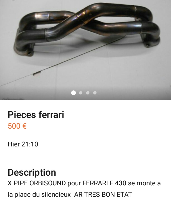

X-pipe Orbisoud en vente :wub:
Curieuse coïncidence avec le sujet, un membre du forum ? :huh:
https://www.leboncoin.fr/vi/1565423672.htm

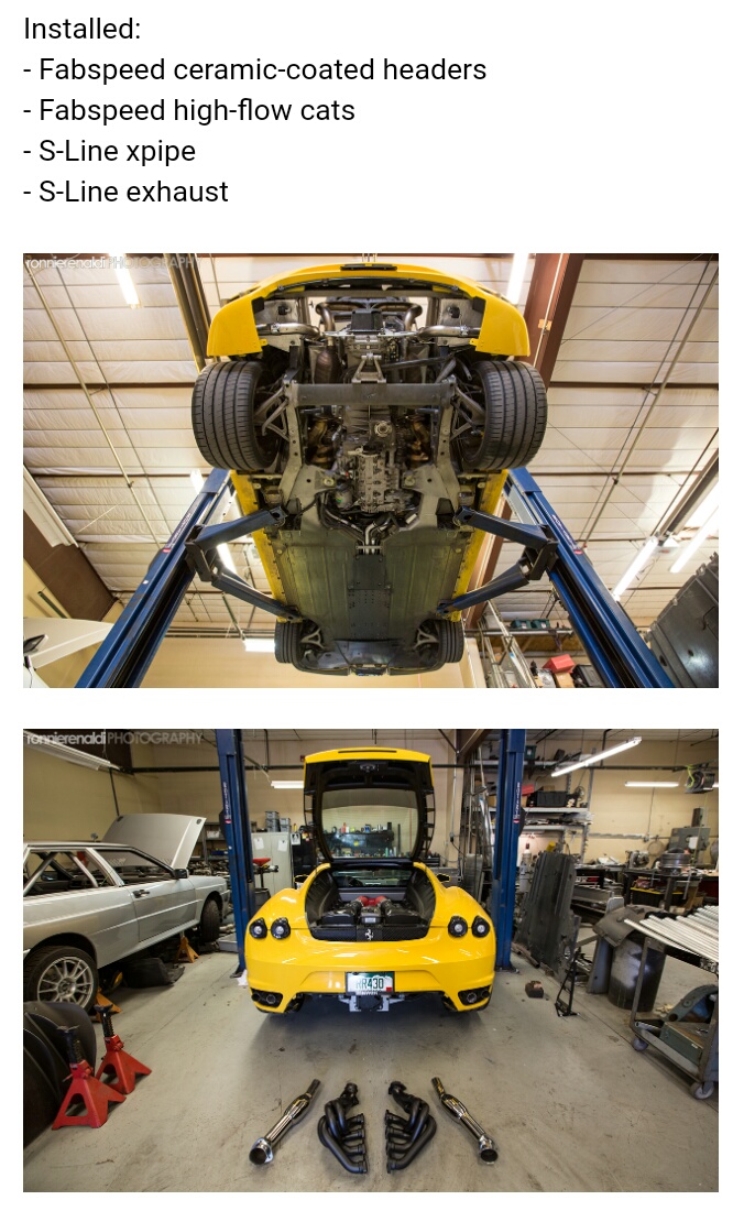

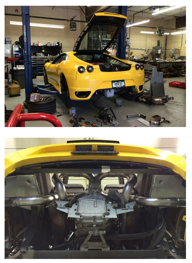

Mise en application sur F430 :
bypass + X-pipe = le son de l'enfer !! B)

Il y a 5 heures, tifosi101 a dit :
Full ligne fabspeed : collecteur decata xpipe
il y a 14 minutes, geronimo a dit :
Bin oui c’est indiqué :)
