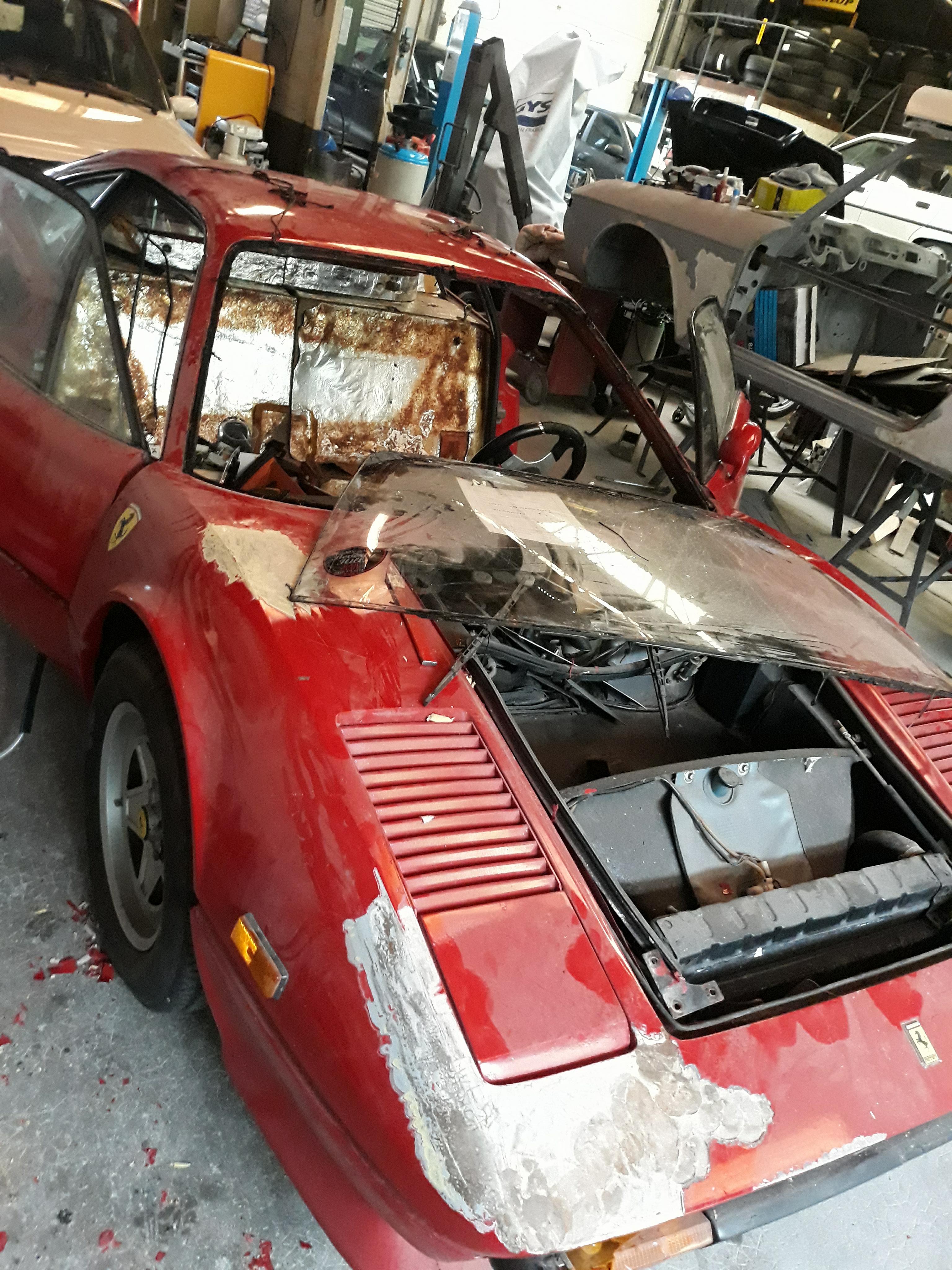

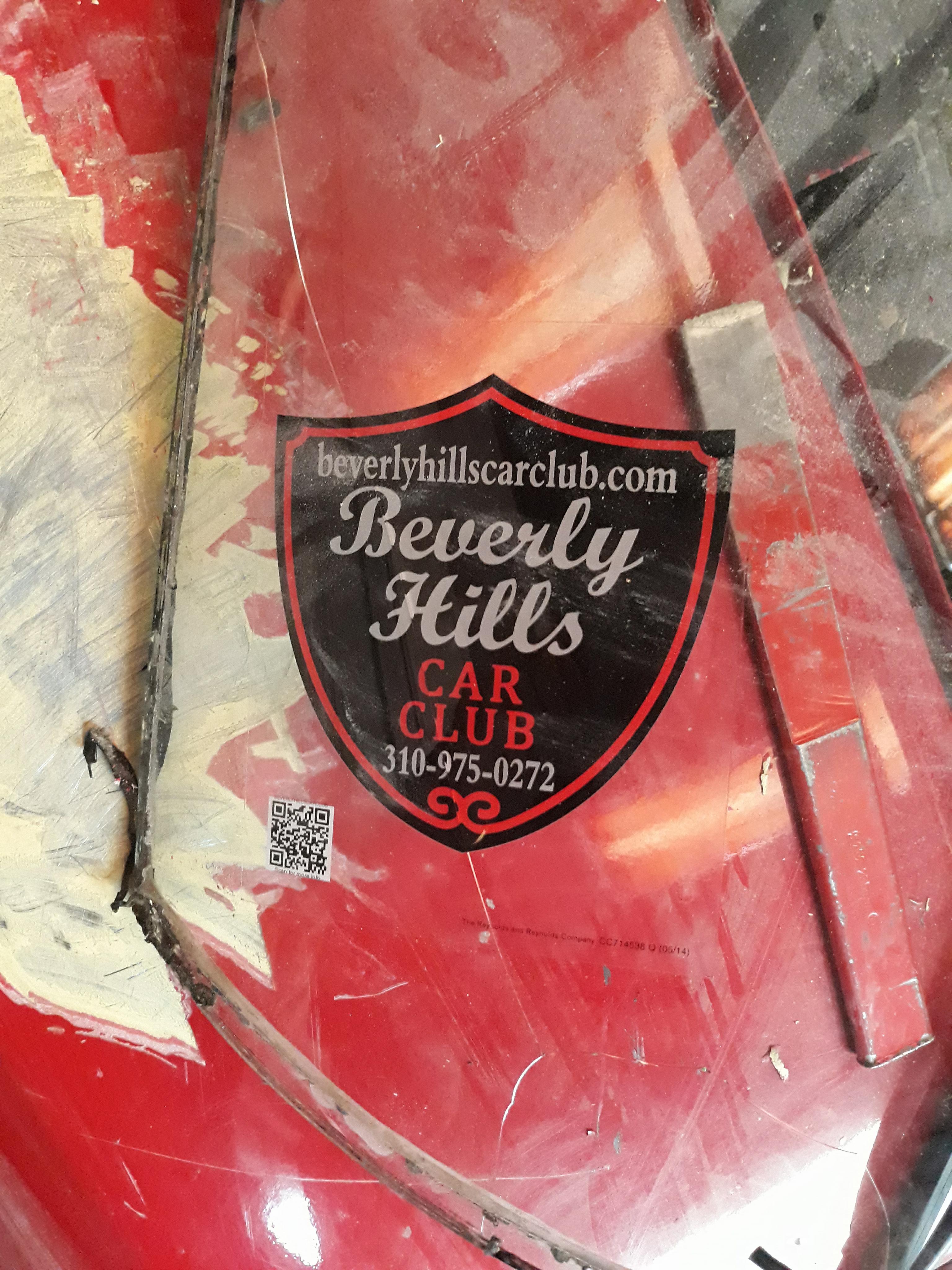

Bonjour TripleBlack,
il s'est fendu coté passager
effectivement il semble être clair avec un bandeau bleu
par contre il n'y avait plus l'autocollant transparent avec les indications des pneumatiques cité conducteur, aussi je me disais que le pare-brise avait du être changé...
j'imaginais que les versions USA etaient en verre teinté...
Merci en tt cas

TripleBlack®
Non, les Américaines n'ont aucun autocollant de pneumatique sur le pare brise, il est dans la boite à gant.
Je parlais des références du pare brise lui même qui sont côté pilote, pas passager.

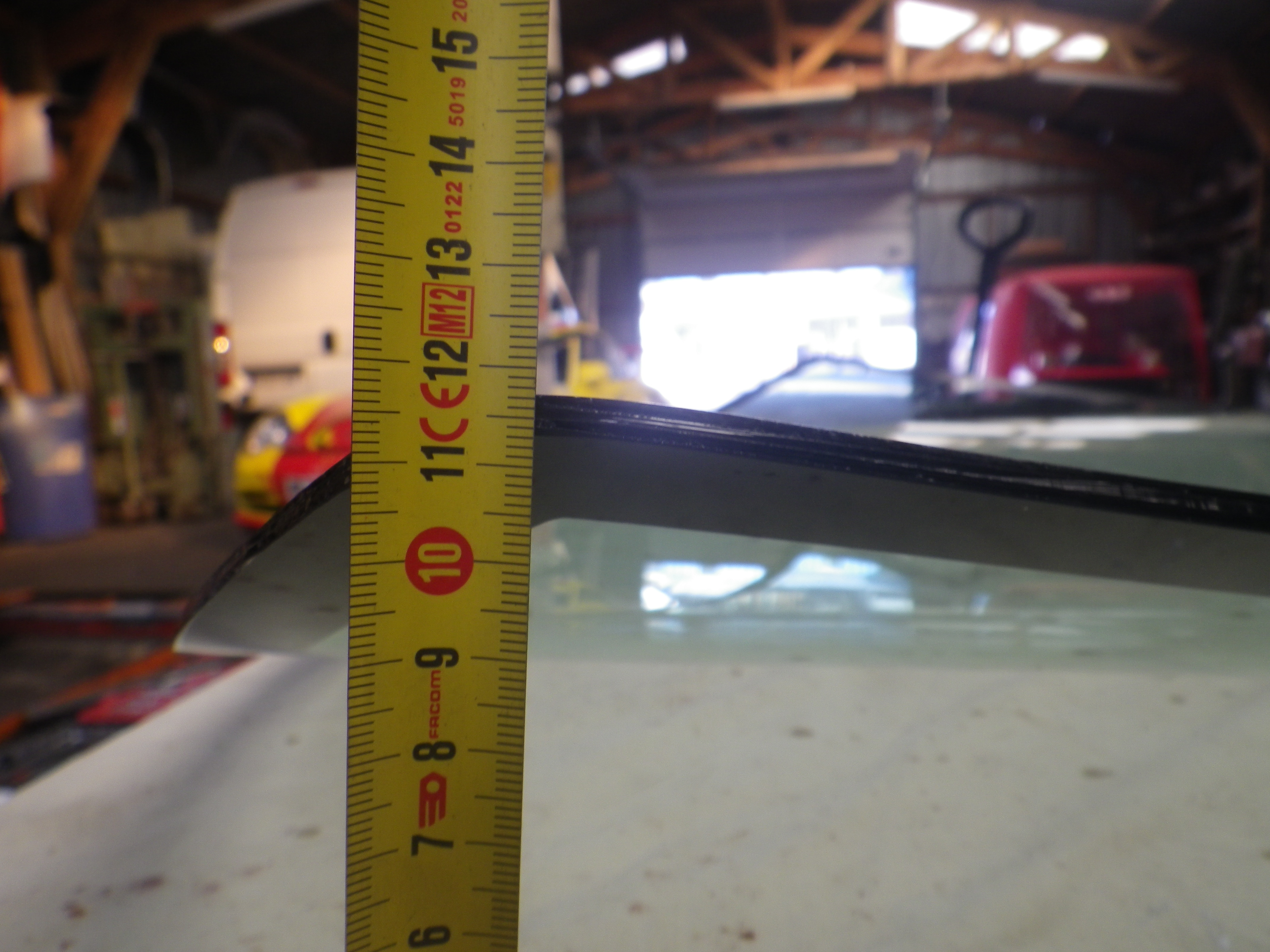

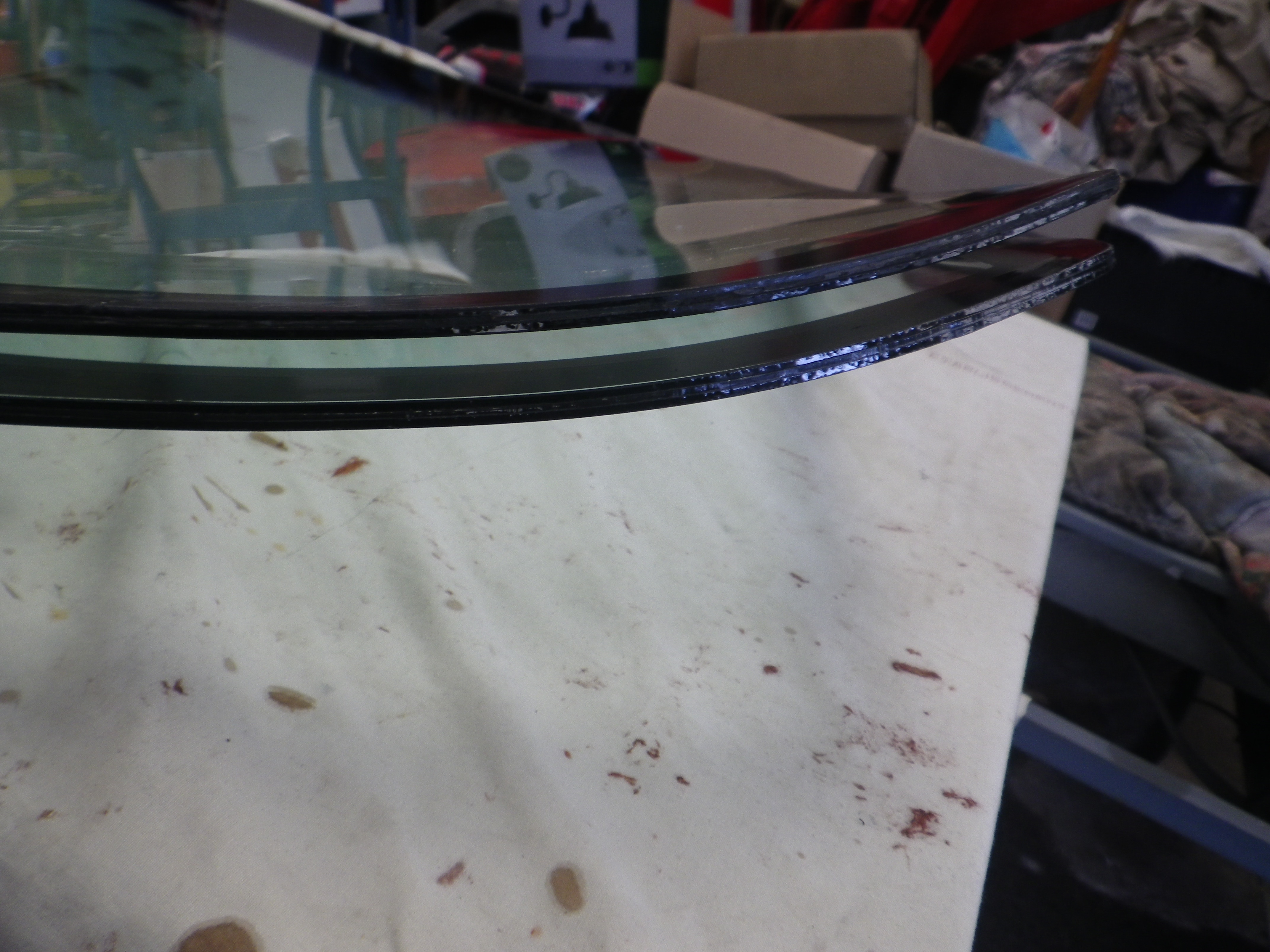

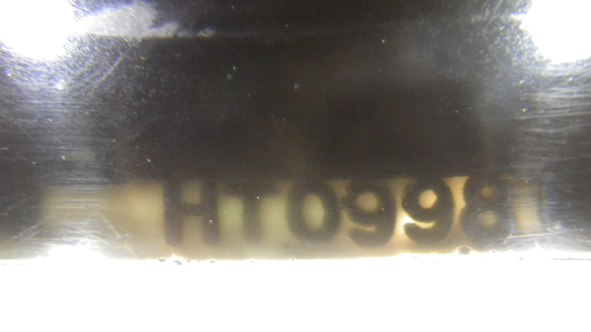

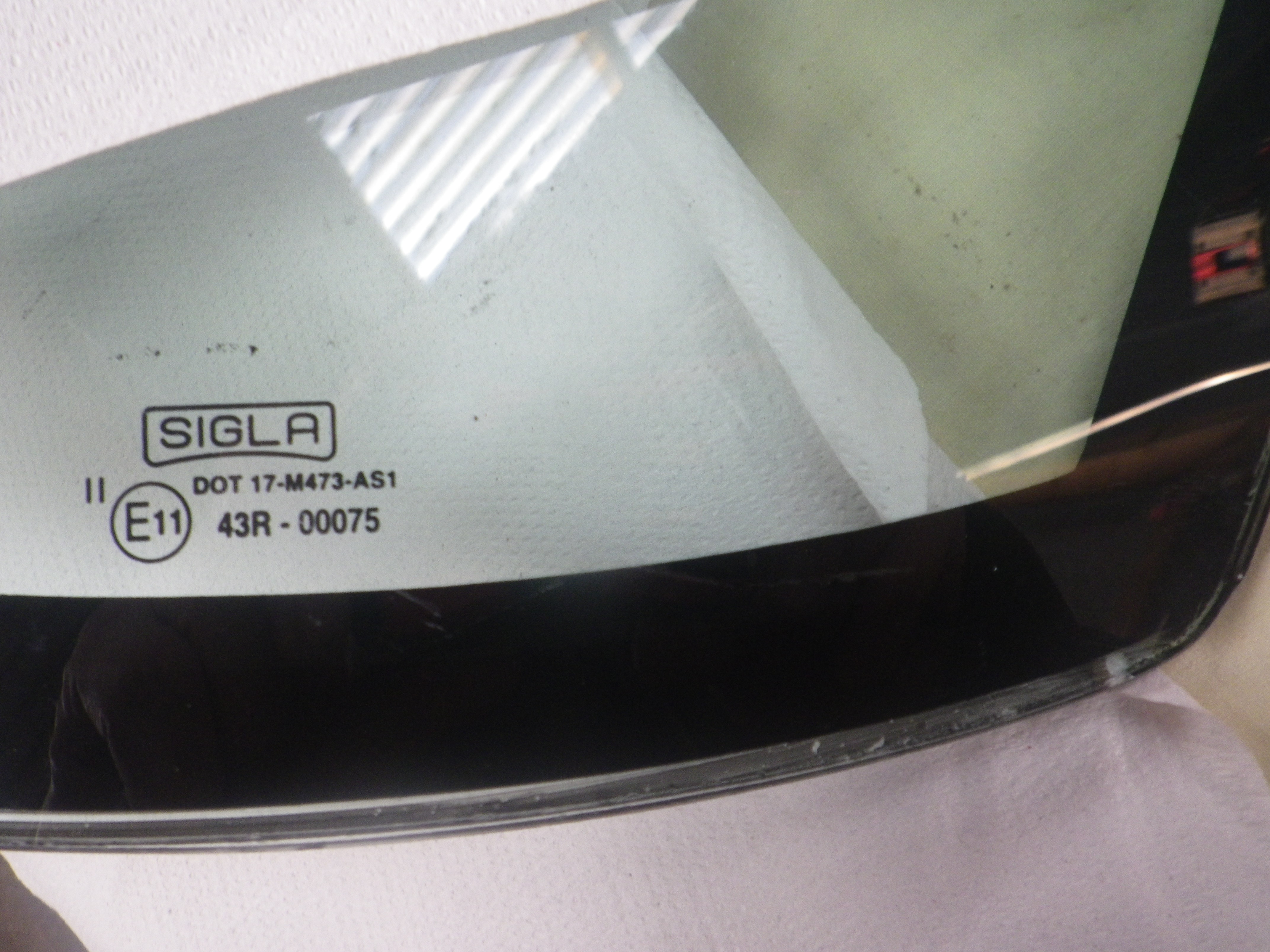

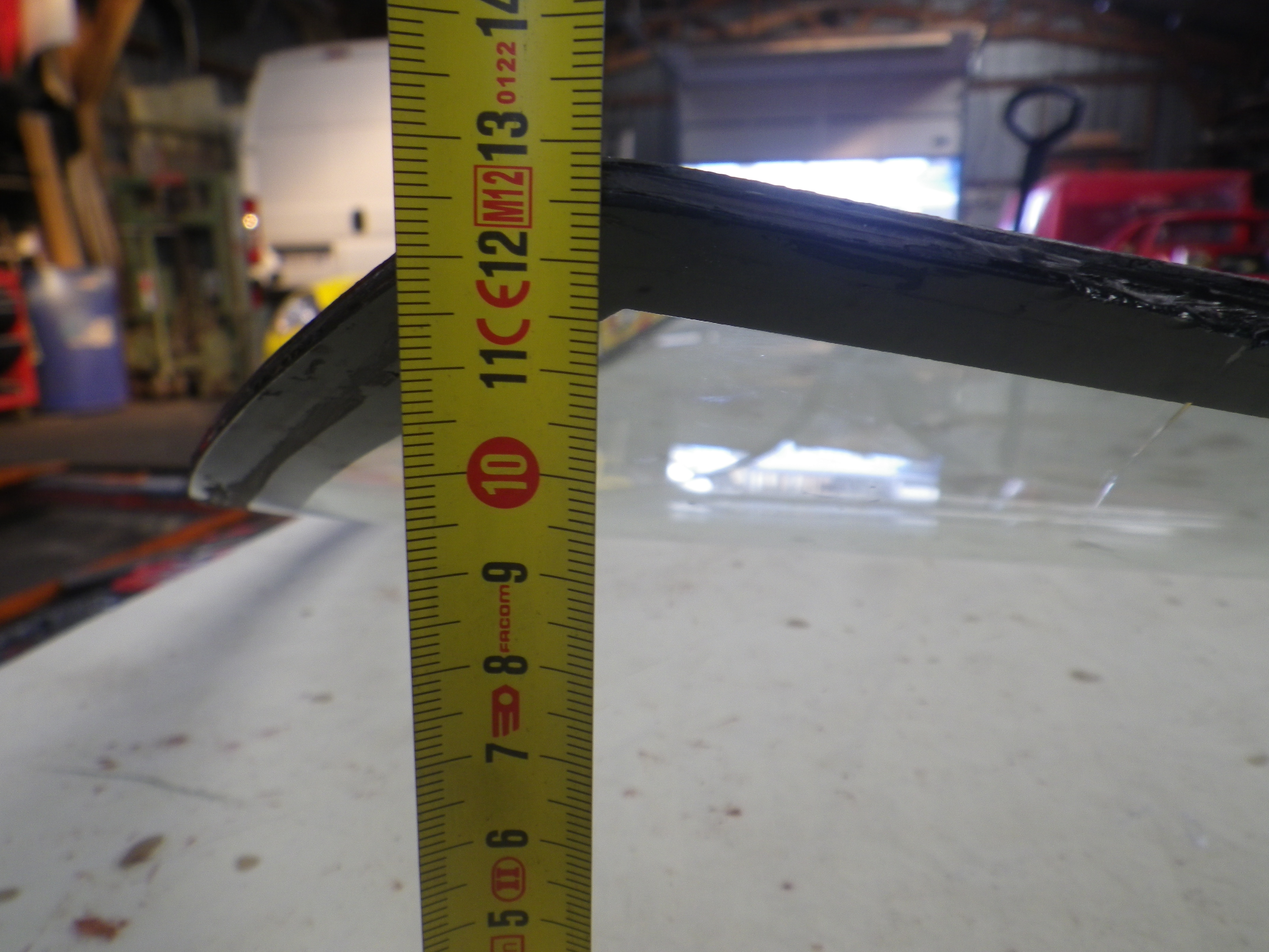

Bonjour,
J'ai essayé un pare-brise adaptable origine Angleterre E11.
Effectivement problème de courbe surtout en bas. A l'intérieur sur la bordure on peut lire HT 0998 comme la référence PILKINGTON.
De l'extérieur, un grand SIGLA qui est un adhésif posé de l'intérieur. La bande bleue haut est moins large que mon origine ( 18 cm) provenance Allemagne E1.
Chez POZZI, le pare-brise est disponible sur commande avec les moulures. Si quelqu'un à des informations sur ce produit? Je souhaiterai également rentrer en contact avec un monteur qui a déjà fait l'expérience de la pose de ce type de pare-brise.
Je recherche un pare-brise clair, bande bleue.
Merci pour votre aide.
(ci joint les photos des cotes du pare-brise adaptable posé sur un plan et de mon pare-brise qui est plus courbé 126 mm pour le mien et 115 mm pour l'adaptable.)
Bien entendu, présenté dans l'encadrement de pare-brise, l'adaptable est incorrect au montage.
Modifié par dupas
