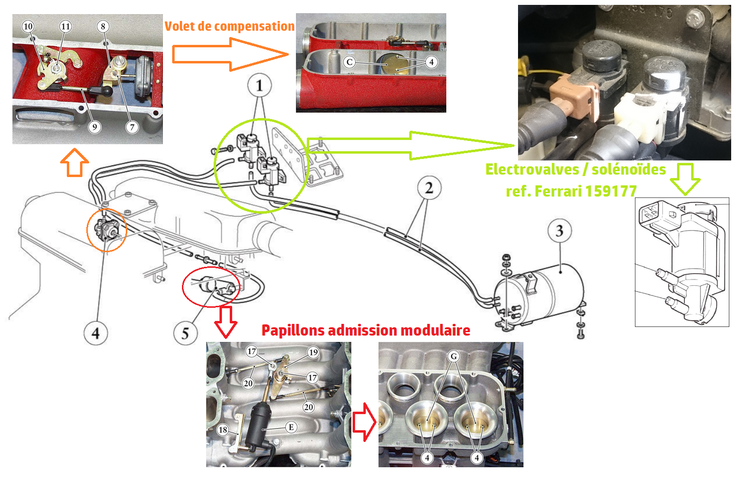

Le système d'admission d'air de la 360 possède deux "complications" (en hommage à l'horlogerie) :
- Un volet de compensation entre les deux volumes d'air rouge du plénum.
- Des papillons au niveau des conduits d'admission d'air dans les cylindres pour permettre un "trajet court" à l'air.
Le tout commandé par le réservoir de vide dont vous n'avez peut-être même pas connaissance de l'existence (existe sur beaucoup de modèle de Ferrari) mais qui commande aussi les valves à l'échappement.
Plus d'explication ici (merci Aldous Voice) :
https://aldousvoice.com/2013/01/07/ferrari-360-air-intake-system/

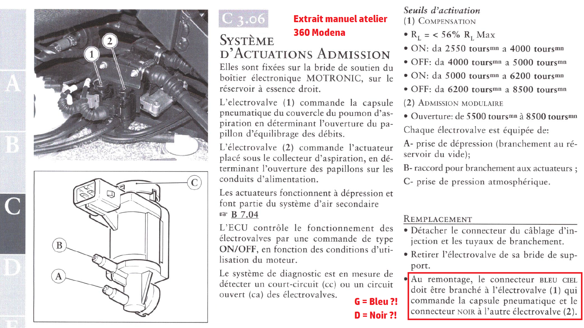

Ce qui m'intéresse c'est donc le branchement des électrovalves appelées aussi solénoïdes (ref. Ferrari 159177) avec le faisceau du calculateur droit.
En effet, le manuel d'atelier de la 360 Modena stipule :
- Connecteur bleu sur l'électrovalve de gauche
- Connecteur noir sur l'électrovalve de droite
Et bien sûr image en noir et blanc...
Alors je suis allé comparer avec le manuel d'atelier de la 360 Challenge Stradale qui lui offre le même contenu mais les images sont en couleur.
On obtient :
- Connecteur Blanc sur l'électrovalve de gauche
- Connecteur Marron sur l'électrovalve de droite
Super... c'est pas du tout les mêmes couleurs de connecteur.

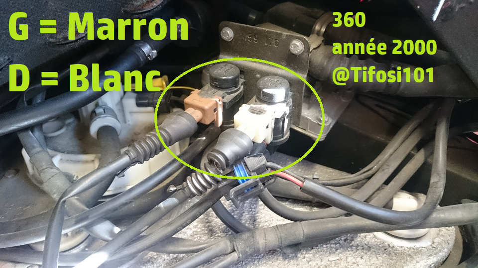

Sur ma 360 :
- Connecteur Marron sur l'électrovalve de gauche
- Connecteur Blanc sur l'électrovalve de droite
Alors je vais voir chez les copains...

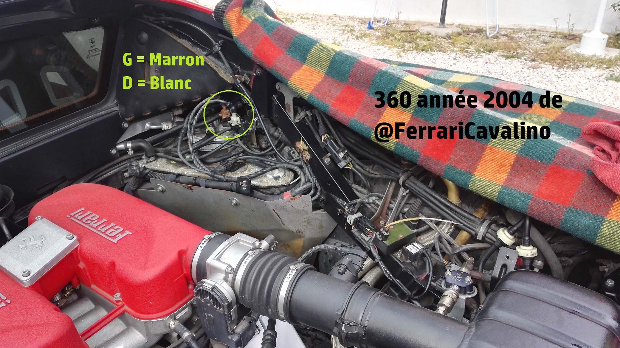

et c'est la récente photo de la malheureuse 360 de @FerrariCavalino qui m'a mis la puce à l'oreille car elle à la même config que moi alors qu'elle est de dernière série de production :
Donc sur la 360 de @FerrariCavalino :
5c80f441b1c98_360-2004_FerrariCavalino_MB.thumb.jpg.efe806f92695c59f25362bbd3c0072bd.jpg

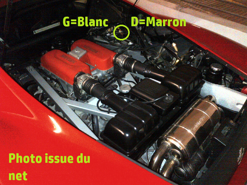

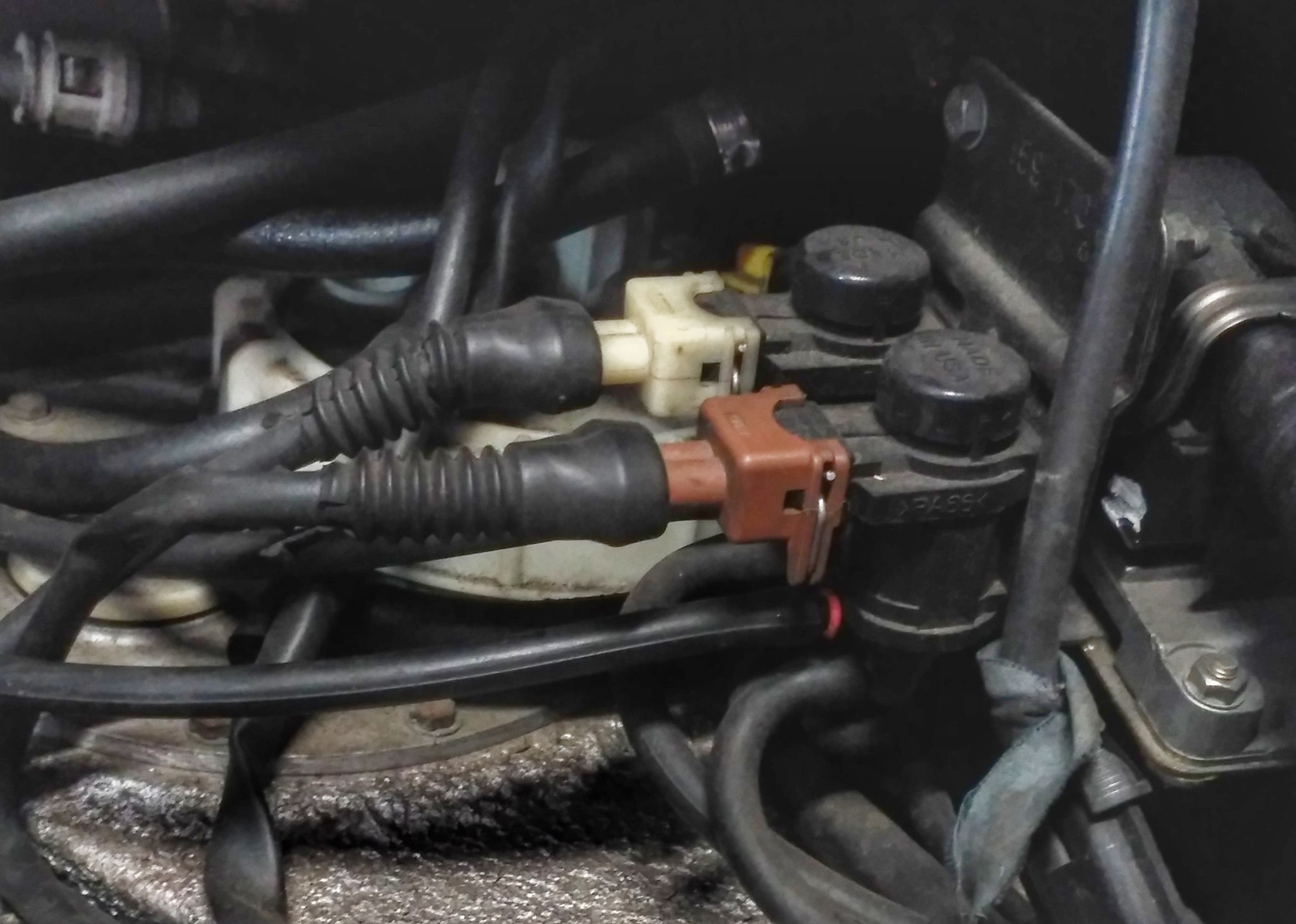

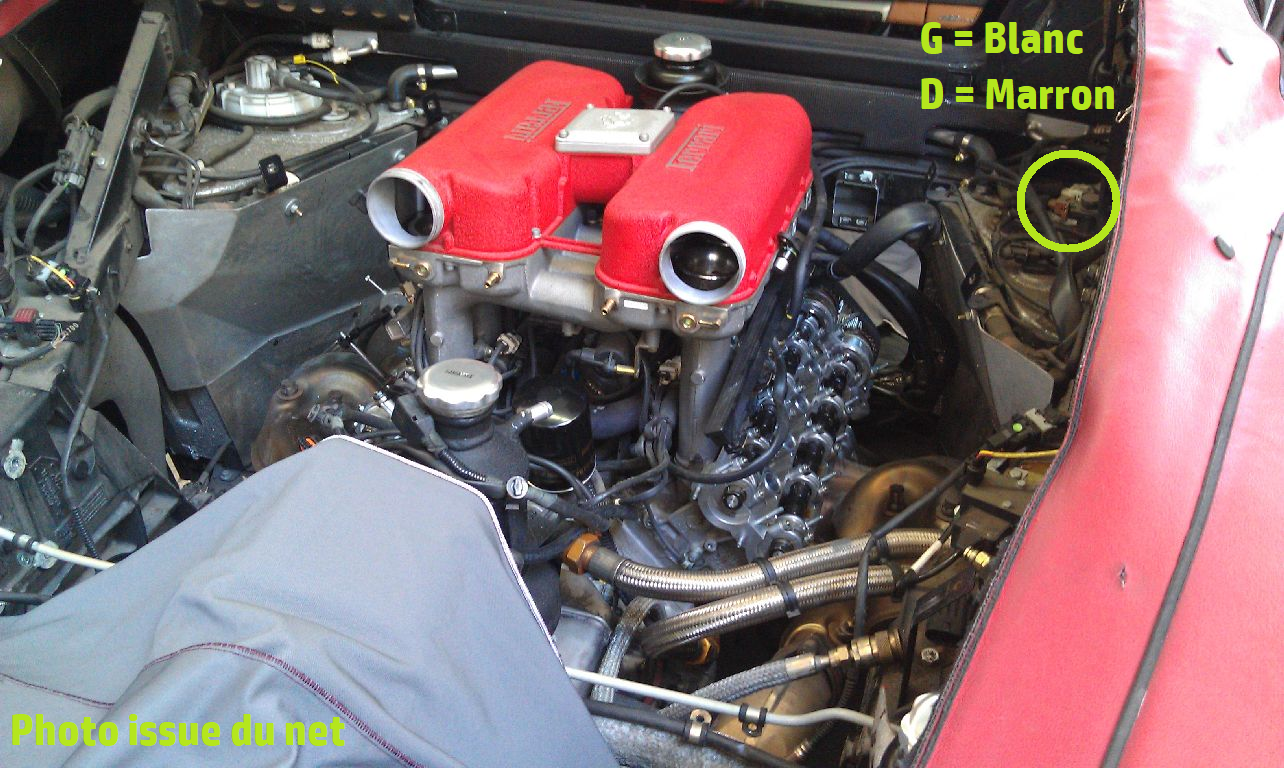

Et lorsque que je parviens à trouver des photos sur Internet c'est l'inverse !
Cas n°1 :
Cas n°2 : idem

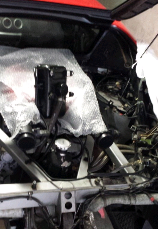

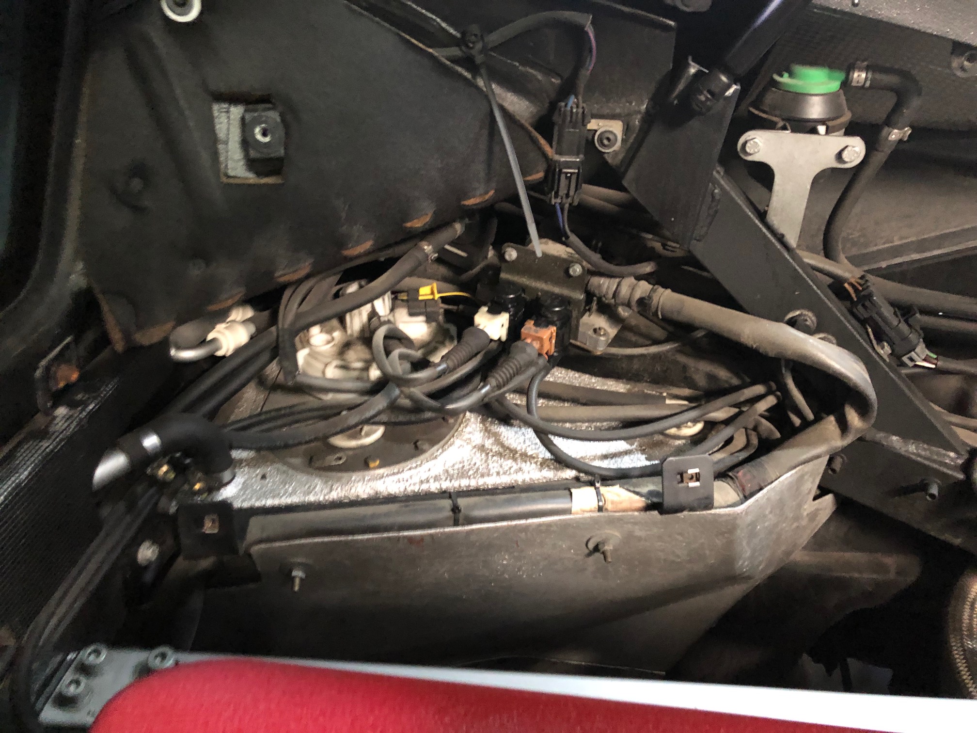

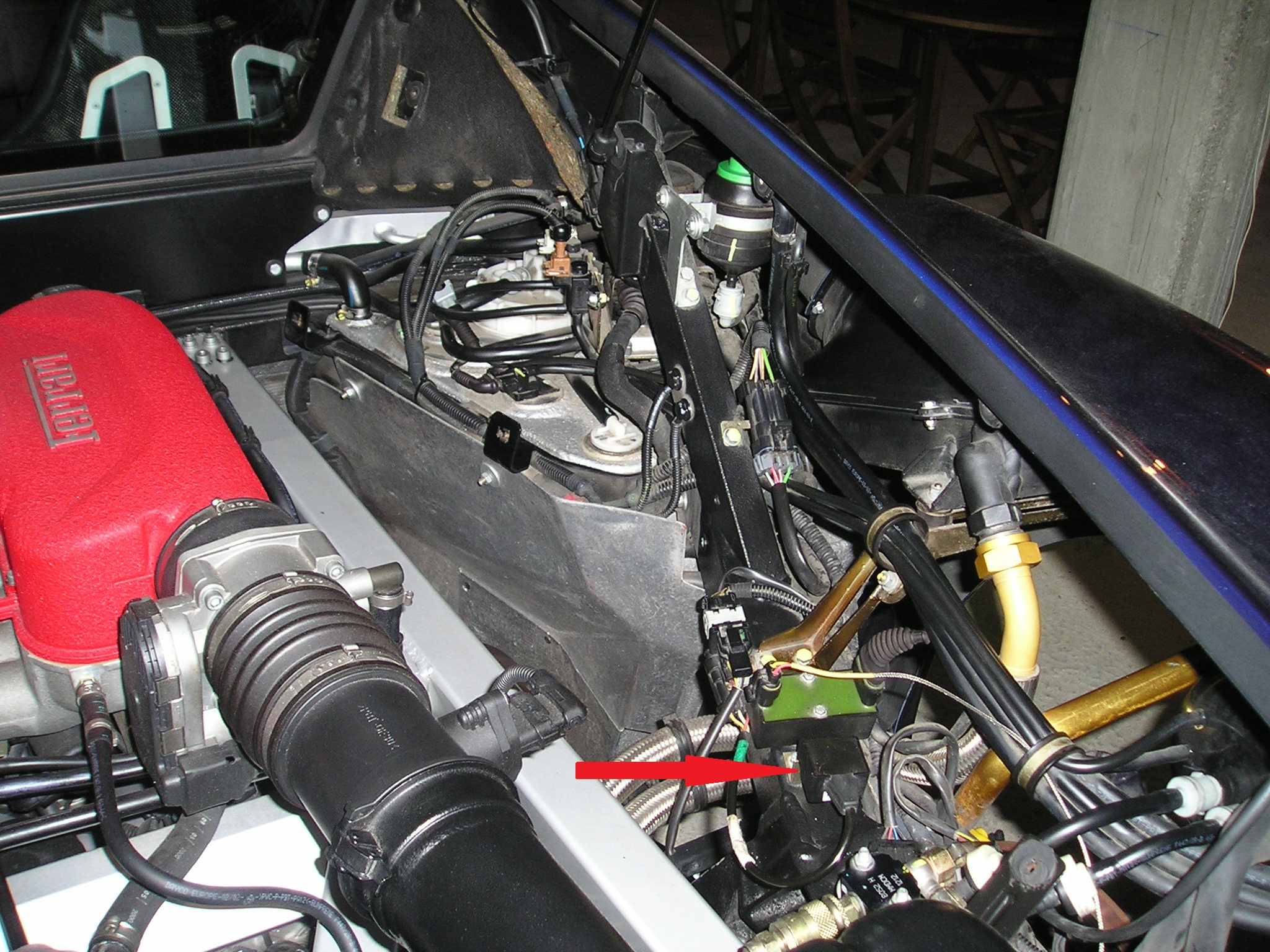

Une photo de mon ex :
Tu as raison, il est primordial qu'il n'y ait pas d'inversion sur ces connexions.
A l'époque, j'avais vérifié que les connexions étaient correctes, et le bon fonctionnement des capsules, en mettant une petite camera USB reliée à mon smartphone pendant un essai routier. On peut aussi suivre les tuyaux et vérifier les connexions vers les ECUs, mais avec la camera le test est direct et de bout en bout.
PS : la flêche rouge n'a rien à voir avec le sujet ... :D
Un grand merci @eric355 pour ton avis assorti de cette photo :)
Tu démontres donc que - si le cheminement des tubes post-électrovannes est correct - le branchement correct est :
Donc je devrais logiquement inverser les connecteurs (qui étaient déjà ainsi avant que je sorte le moteur en 2016, je n'ai fait que reproduire l'erreur...) pour ainsi retrouver un fonctionnement nominal des mes volets d'admission d'air et donc de mon moteur.

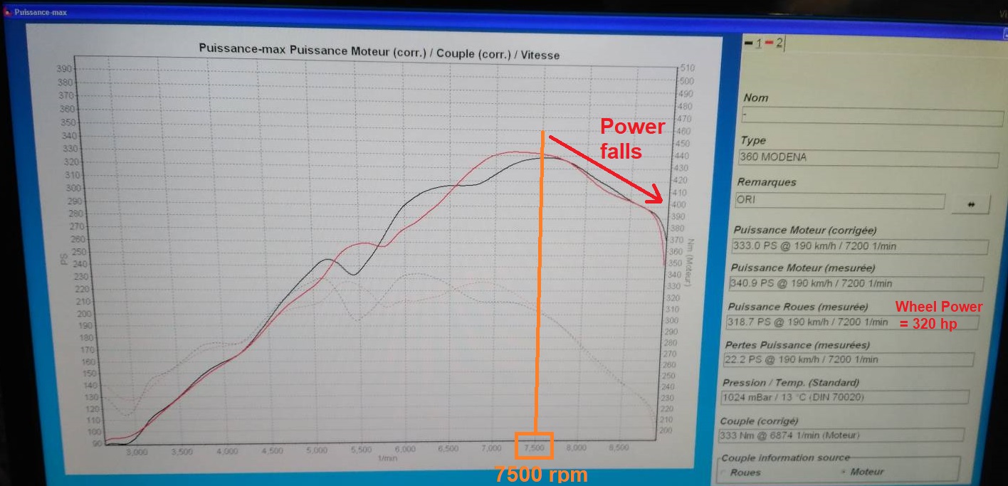

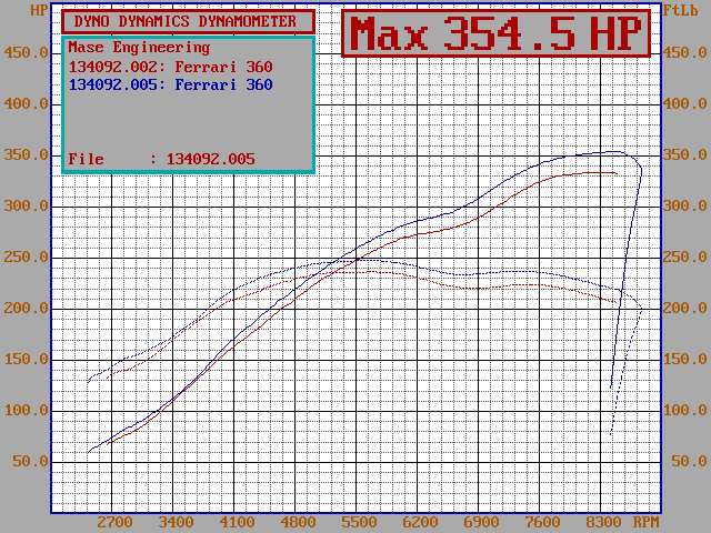

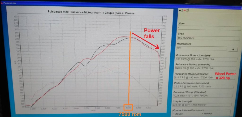

D'ailleurs pour illustrer le lien sur le fonctionnement du moteur, voici pour rappel mon résultat de passage au banc chez Motortech :
5c8132d125060_360Dynotestresult-note.thumb.jpg.3813f06c24d6e5bda1937dc7b4da2652.jpg.
Perso, au volant je ne ressens pas la chute de puissance autour de 7500 tr/min, certainement car je suis leurré par la montée en régime qui elle continue jusqu'à 8500 tr/min.
De plus, les nombreux creux et bosses de mes courbes semblent liés à l'ouverture des papillons suivant la logique du volet de compensation. Et ça ce n'est pas bon.
Voici à titre de comparaison le profil de courbe que je dois viser au prochain passage au banc :
C'est quand même bien plus "smooth"...

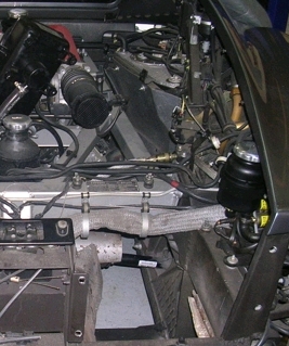

xmen59
Salut @tifosi101
pour ma part j'ai la meme configuration que Eric355 c'est a dire blanc a gauche et marron a droite. On le distingue sur la photo ci dessous en agrandissant.
Top ! merci pour ta contribution @xmen59 :)
Une confirmation de plus grâce à ta photo B)

n3sis21
D'après 2-3 petites recherches, tout semble allez de le sens cité plus haut (2 moteurs différents) :
Modifié par n3sis21
Merci pour ta contribution David ! B)

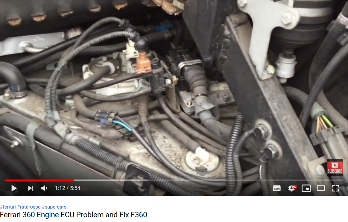

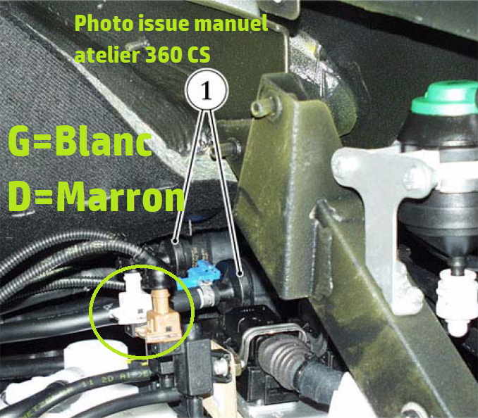

Un exemple de plus sur cette 360 CS qui colle bien avec le manuel d'atelier de la CS présenté plus haut :
La vidéo dont est extraite l'image est très intéressante car elle illustre la conséquence d'un calculateur moteur (ECU) malade sur la gestion du papillon des gaz motorisé (je n'ai pas hâte que cela m'arrive et pourtant cela semble être une fatalité ! :unsure: Sur la F430, Ferrari aurait corrigé le tir en déplaçant les ECU dans l'habitacle) :

FerrariCavalino
une idee stupide
mais etes vous sur que les electrovanes n on pas ete inversees au montage je parle pas du cablage bien sur je parle du montage puisque montees a la main
car sur la photo 1 wikipedia elles sont bien
Remarque très lucide, c'est bien évidemment la première chose à vérifier avant d'inverser les connecteurs.
Qu'en est-il de la tienne ?
PS : sur l'image "wikipédia" la photo est issue de ma voiture !
Modifié par tifosi101

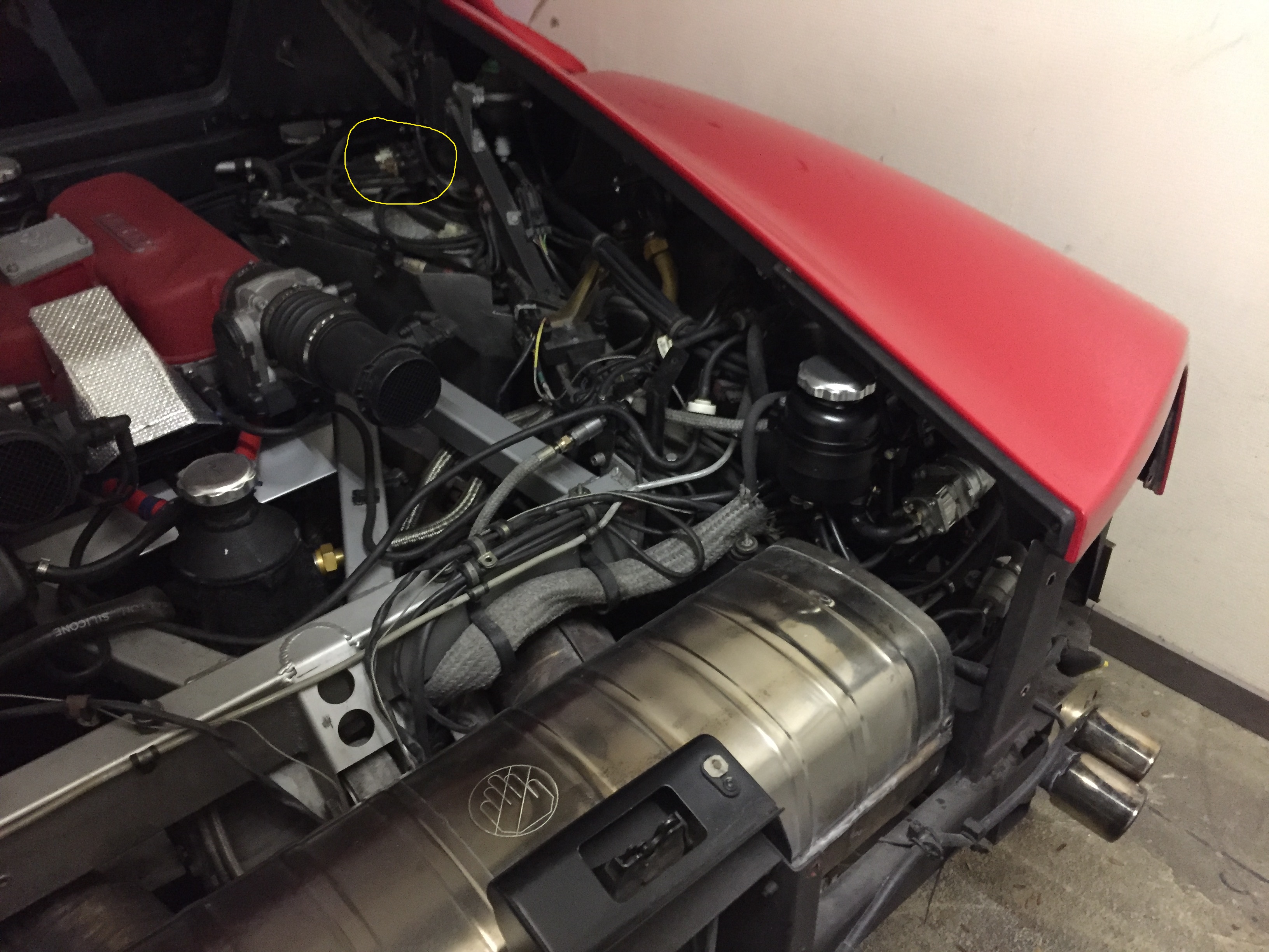

Dje69
Le 3/8/2019 à 00:34, n3sis21 a dit :
Merci d'avoir poster ces photos, la deuxième c'est la mienne du coup ça va mériter de démonter le cache pour vérifier :D:D:D

Dje69
Non du tout tkt ;)
Inversion des connecteurs réalisée, testée ce jour et effectivement un peu plus d'allonge dans l'accélération.
A valider au banc de puissance à présent B)
