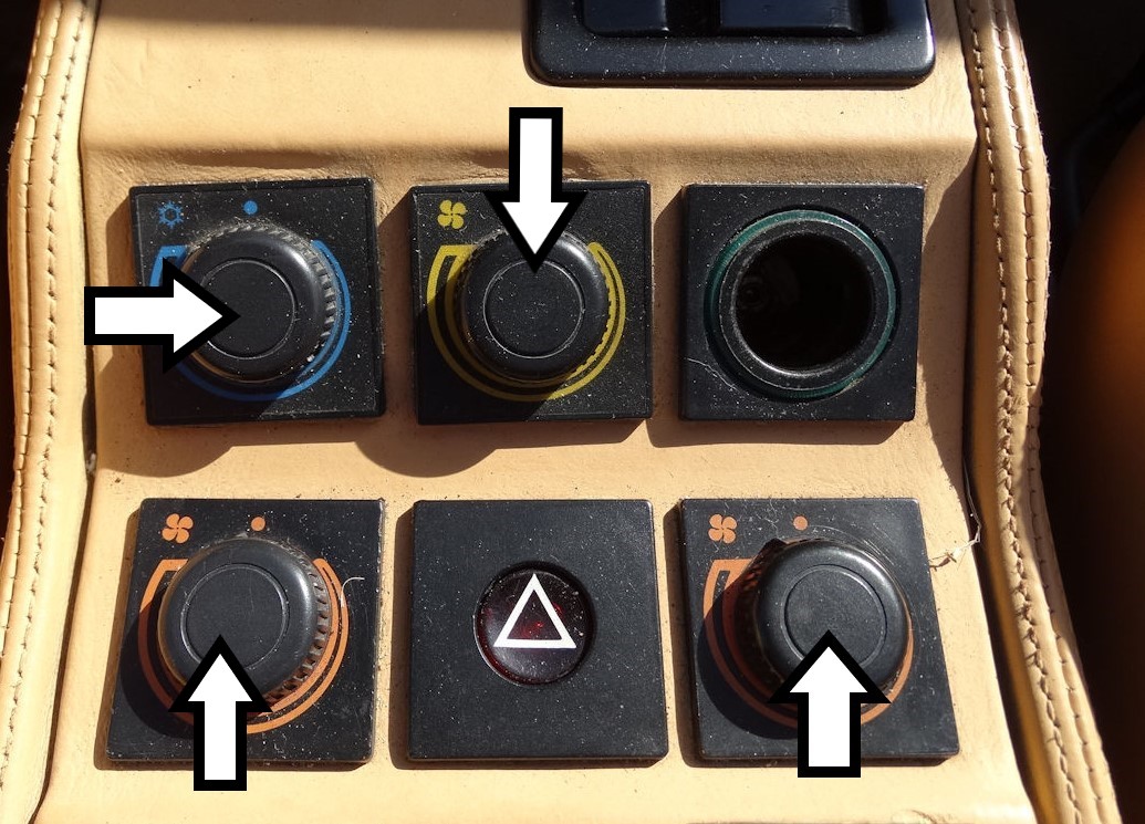

Merci de nous faire partager tout ce travail. J'en profite pour te demander une petite faveur.
Peux tu SVP faire la comparaison entre les commande de chauffage et clim de la Testarossa et la 328 ? Idéalement une photo des boutons et platines ( les carrés noirs avec les logos colorés sous les boutons ) de la console centrale.
Les boutons sont en principes les même que sur la 328 mais les platines ont des dessins qui différent.
D'avance merci
J'ai examiné une Testa il y a peu, mais je n'ai pas osé demandé a son propriétaire l'autorisation de la démonter. Et je viendrai avec plaisir voir cela moi-même, mais nous sommes un peu trop éloigné l'un de l'autre !

Il y a 10 heures, bertrand59 a dit :
D'avance merci
Je regarde cela et je reviens vers toi

Salut comme convenu je reviens vers toi pour les commandes
C'est visiblement pas les mêmes il me semble
Ferrari 328 GTB
bertrand59
Il y a 7 heures, Cavalino-974 a dit :
Les platines visiblement non, mais c'est une confirmation. Par contre je ne vois pas de différences sur les boutons.
Je t'envois par MP des photos plus détaillées
Merci pour la réponse
