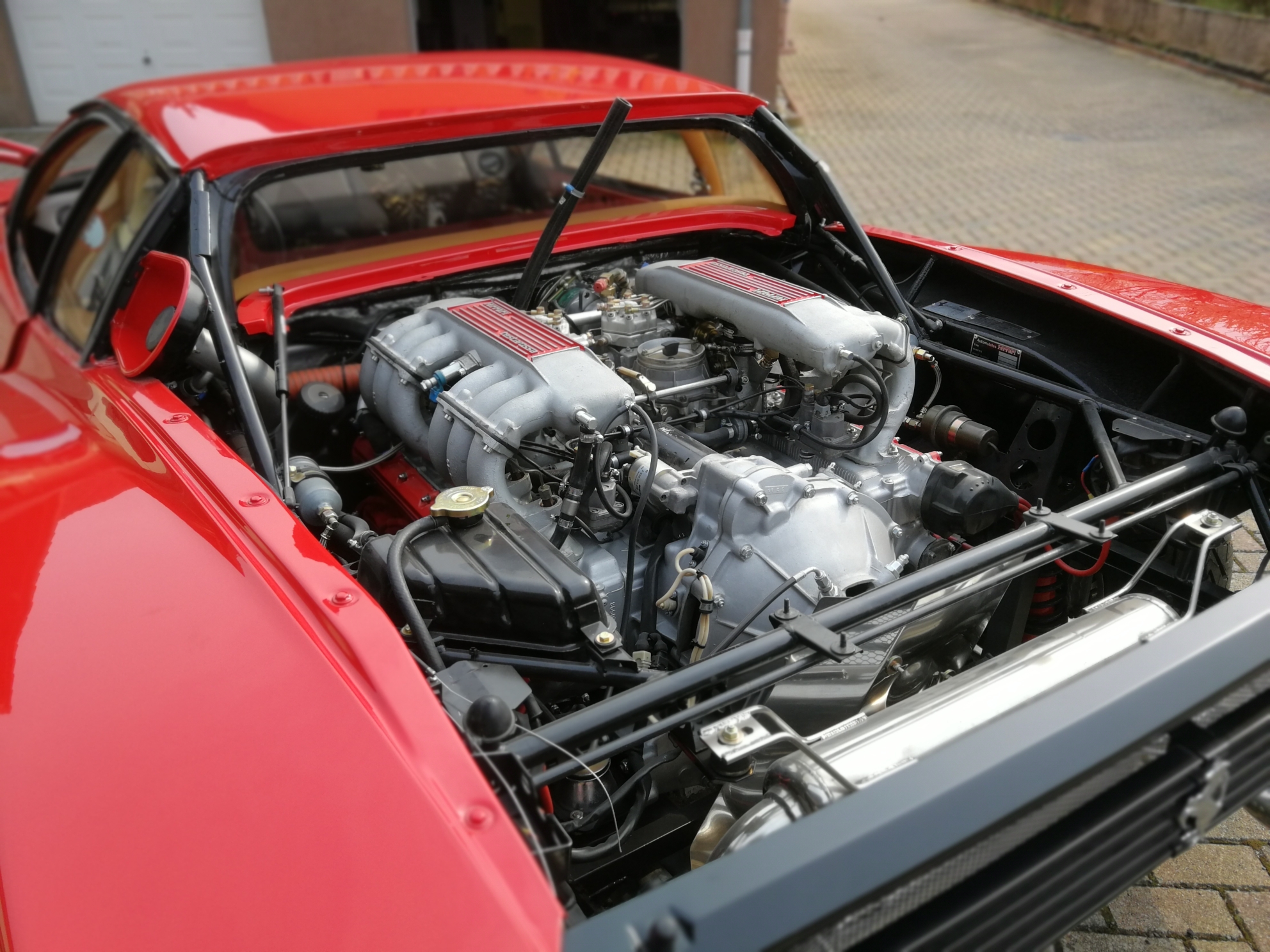

bonjour.
Après 5 ans de restauration je procède au démarrage, le moteur tourne mais que 2-3 secondes et coupe. quelqu'un a déjà eu ce problème ou aurait une idée?
Ferrari 308 GTB
Le système d'injection de la testa est une Bosch K-Jetronic qui est sensible aux arrêts prolongés, pour commencer le mieux serait de rincer/nettoyer tout le circuit carburant.
Ensuite ton pb pourrait être un simple problème d'enrichissement à froid (WUR, vanne d'air additionnelle ou sonde qui commande l'injecteur de départ à froid).
Le plus simple est de contrôler les pressions : celle délivrée par la pompe (système) et celle de contrôle (entre le WUR et le doseur distributeur).
Pour ce faire il suffit d'avoir un mano de contrôle de pression d'essence 0-8 bars monté sur un "T" équipé d'un robinet.

Si le moteur tourne quelques secondes et s'arrête,  ça voudrait dire que tu as de l'essence qui arrive et de l'allumage normalement ?
Entends-tu les pompes tourner quelques secondes puis s'arrêter à la mise du contact  ?
T'es-tu assuré que tes pompes tournent bien après avoir relâché la clé de contact, une fois le moteur en route ?
Si tu as un doute tu peux shunter les relais des pompes en les retirant et en faisant un pontage entre les bornes 87 et 30, elles vont tourner en permanence. Essaye de démarrer le moteur et regarde ce qui se passe.

Les pompe tourne a la mise du contact comme normal. mais je n'est pas encore vérifié si elle tourne la clé relâché. mais au starpilote elle continue pas de tourné.
Tu injectes ton start pilote sur les 2 plateaux des doseurs et en même temps ? Tu le fais sans le boîtier de filtre à air ?

Bonjour désolé du grand retard d'une réponse. j'ai envoyer le doseur un un spécialiste du k-jet. les doseurs étaient grippé après une grosse révision elle tourne juste quelque souci de ralentit.
