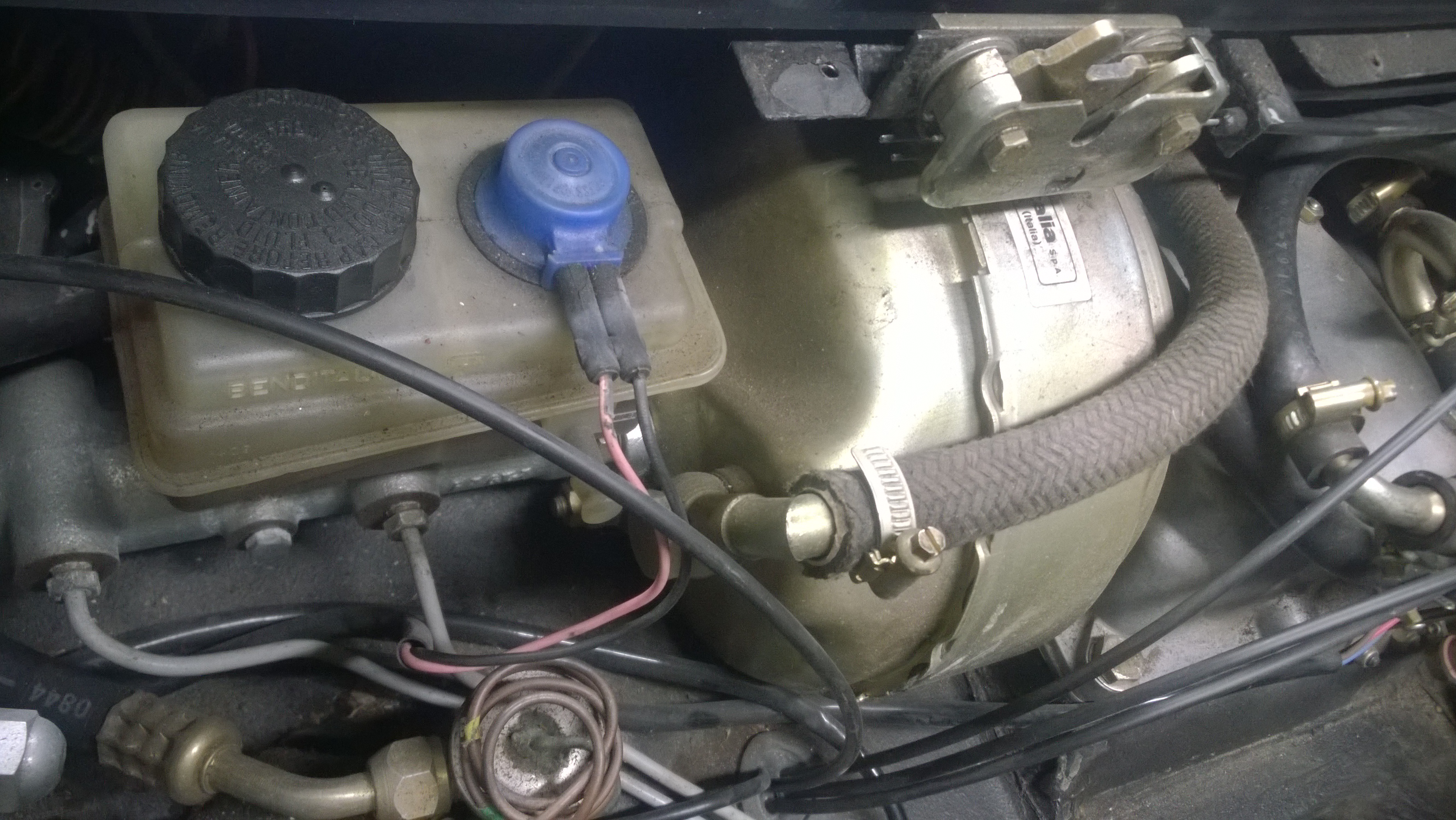

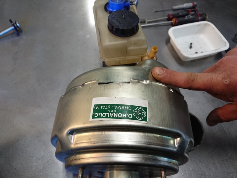

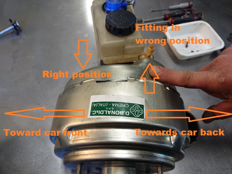

Mauvaise nouvelle, le servofrein reçu de chez Superformance a été mal assemblé, les demi coques sont décalées de 90° et il ne peux pas être monté sur mon auto... :(
Ferrari 308 GTB QV
RedDreams
Pour éviter de longues discutions avec Superformance, quelqu'un pourrait-il poster une photo vue de dessus du mastervac de sa 308 ou 328 pour montrer la position du raccord de dépression, j'ai oublié d'en faire une du mien qui est parti à la benne... :unsure:
Merci !
Voici mon problème : Le raccord est provisoire, mais ça ne change rien, car normalement il doit être à gauche du MC et donc plus bas, si je me rappelle bien...

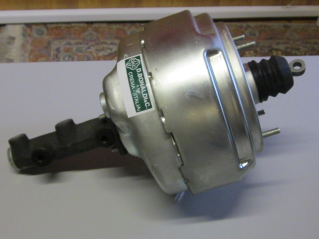

Ferrari 308 GT4
27
Voici

Merci @27, mais je préférerais une photo d'une GTB ou GTS pour la correspondance...
On voit déjà bien que le raccord positionné à gauche est plus décalé vers le bas pour laisser le passage au réservoir de liquide de frein.

ci-joint la photo , je ne pense pas que ce soit une question d'orientation , plutôt une erreur de réf .
salutations
Ferrari 308 GTS
nounou
je viens de regarder plus précisément , si tu fait passer le tuyau de dépression par le bas , au lieu du haut ça doit passer , les biellettes des essuie glace ne gêneront pas .

Merci Nounou pour la photo.
Je n'ai pas encore eu de retour de Superformance, mais la référence 151471 est la même pour toutes les 208, 308, 328, Dino, Mondial, 512 et 365 GT...
https://www.autoepoca.it/portfolio/ferrari-brake-booster/
Donc c'est bien un Pb d'assemblage à la fabrication de BONALDI...
