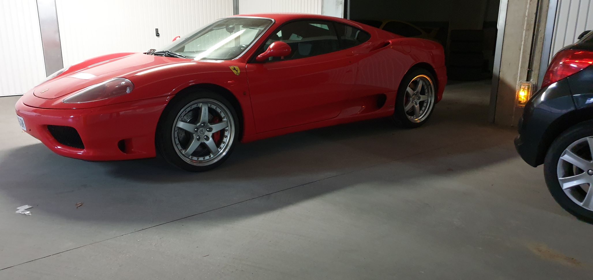

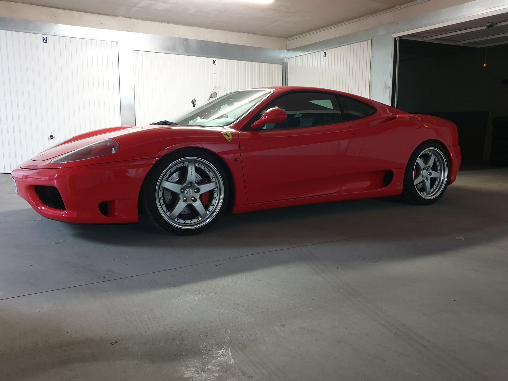

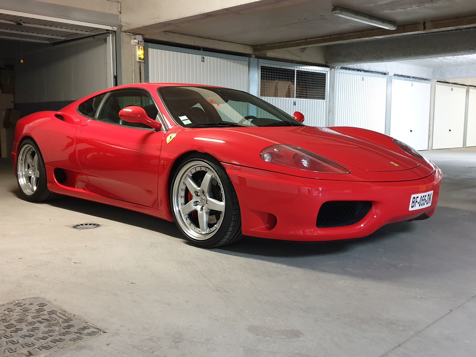

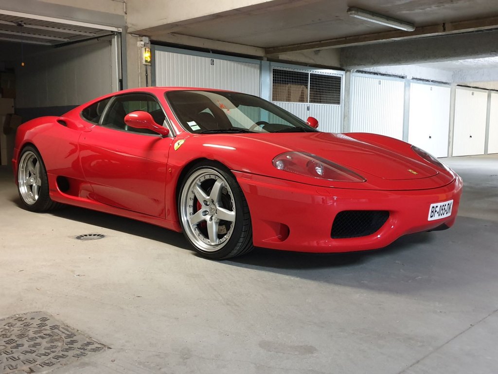

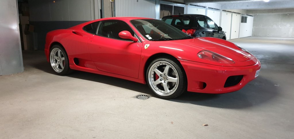

Alors, la voici avec ses nouvelles jantes et juste après les avoir montées... Donc suspension relevée...
Superbe ces jantes Hamman :wub:
Je blaguais pour carrosserie Lecoq, c'était pour illustrer le fait que bien des Ferraristes te traiteront de cafard si tu replis tes ailes au maillet dans ton garage ! :lol:

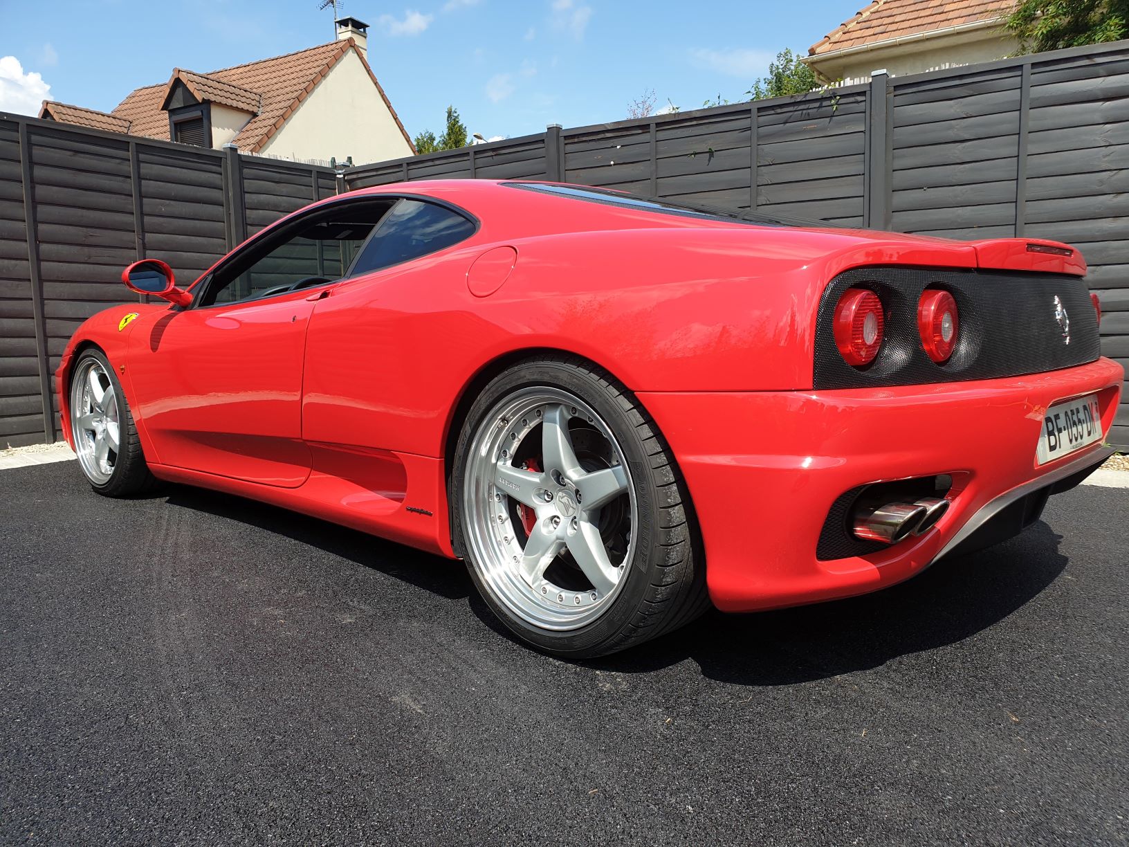

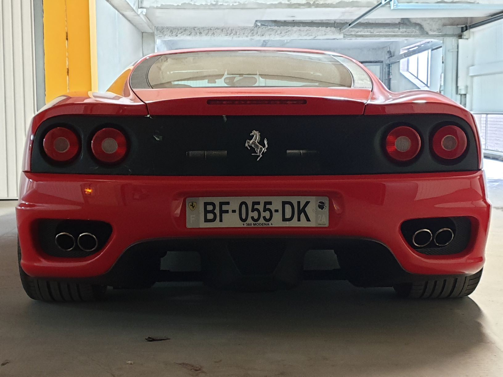

Ton support de silencieux AR (traverse) est monté à l'envers....tes sorties de silencieux touchent quasiment les grilles AR....
David4SS
Il y a 2 heures, fabrices a dit :
Ah ok, il va falloir que je regarde ça....
Merci ;)
fabrices
Tu démontes la traverse centrale qui tient le silencieux et tu la met avec les oreilles les plus longues en haut. Tu verras tes sorties de silencieux vont se retrouver pile poil en plein milieu des grilles du PC AR. Là, si tu accéléres fort, quand le moteur va basculer, tes sorties vont venir toucher les grilles voir même les tordre...
SLI94
Les sorties d'échappements basses, ça peut aussi venir du support de boite qui est HS ;)
David4SS
Le 11/08/2019 à 11:12, SLI94 a dit :
Elle est allée en révision en juillet 2018 pour changement en autre de la distribution.
Depuis, j'ai dû faire 3000kms, tu ne crois pas que le mécano l'aurait  vu?
Sinon, encore une piste a vérifier.;)

il y a une heure, David4SS a dit :
Un bon mécano aurait sûrement dû le voir si c'est ça !
Quand le support de boite est HS, normalement ça fait un bruit de "dong" quand le moteur revient en place

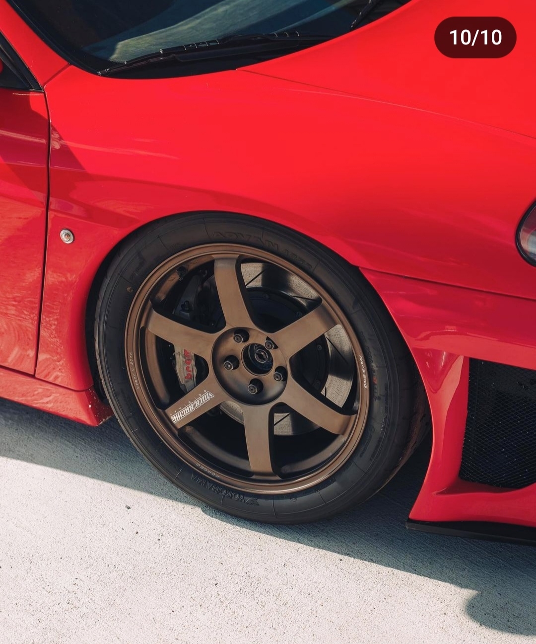

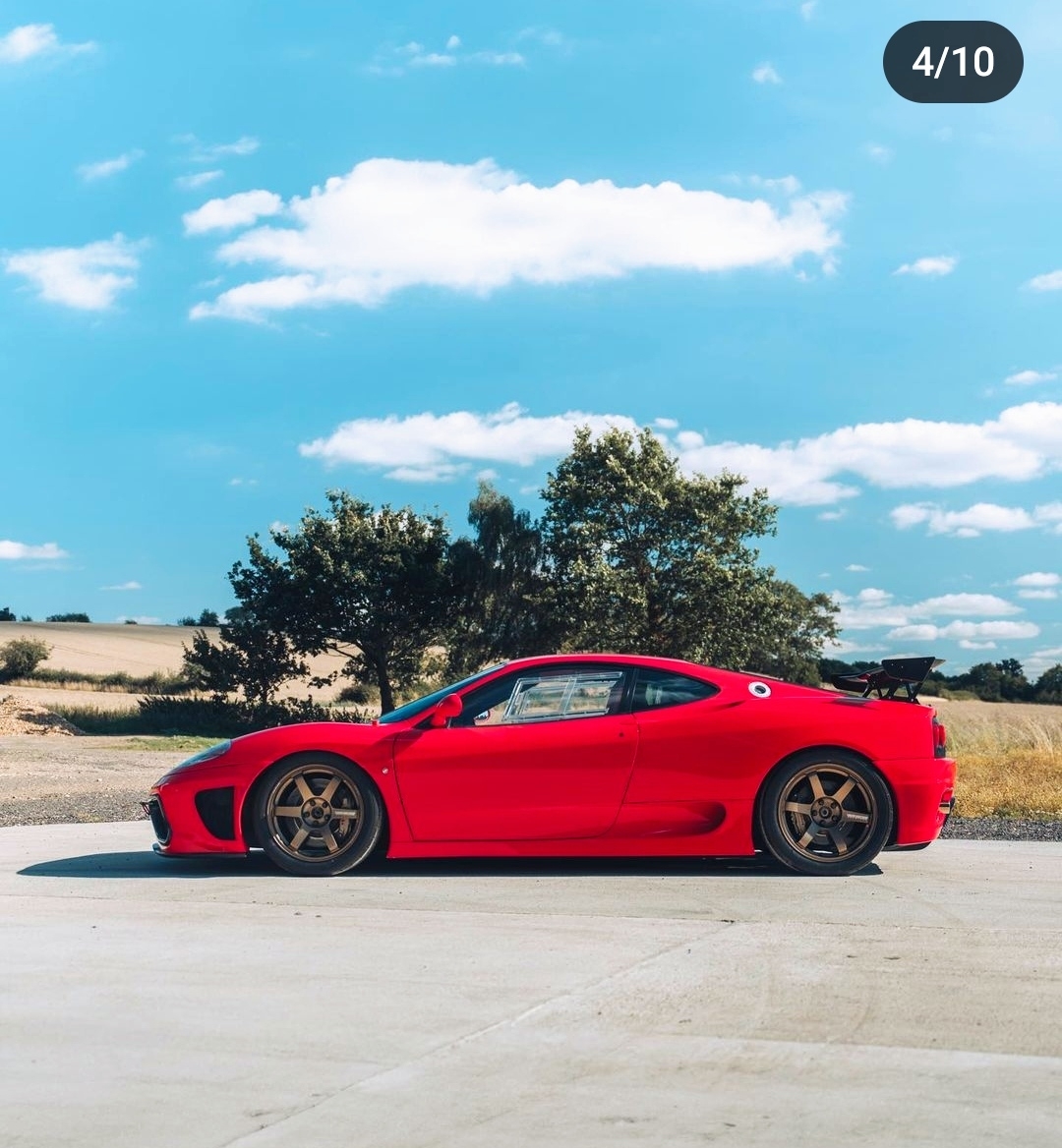

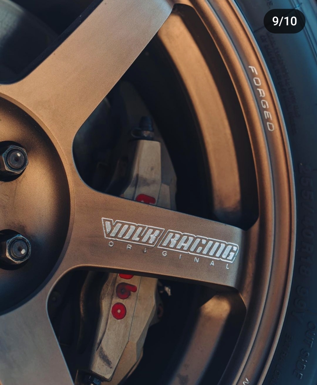

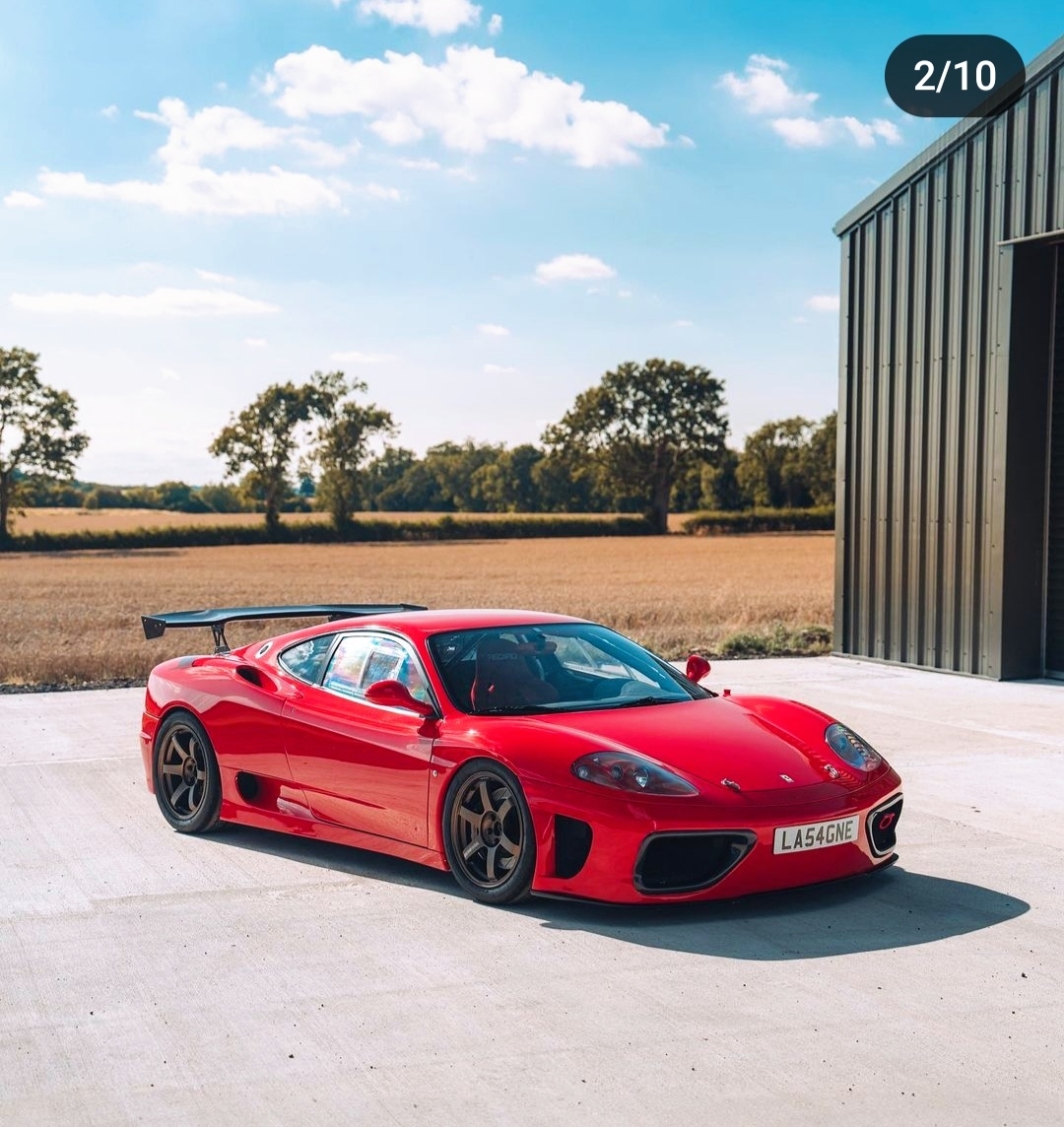

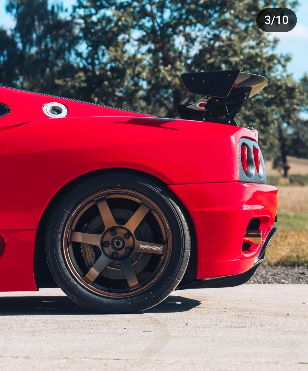

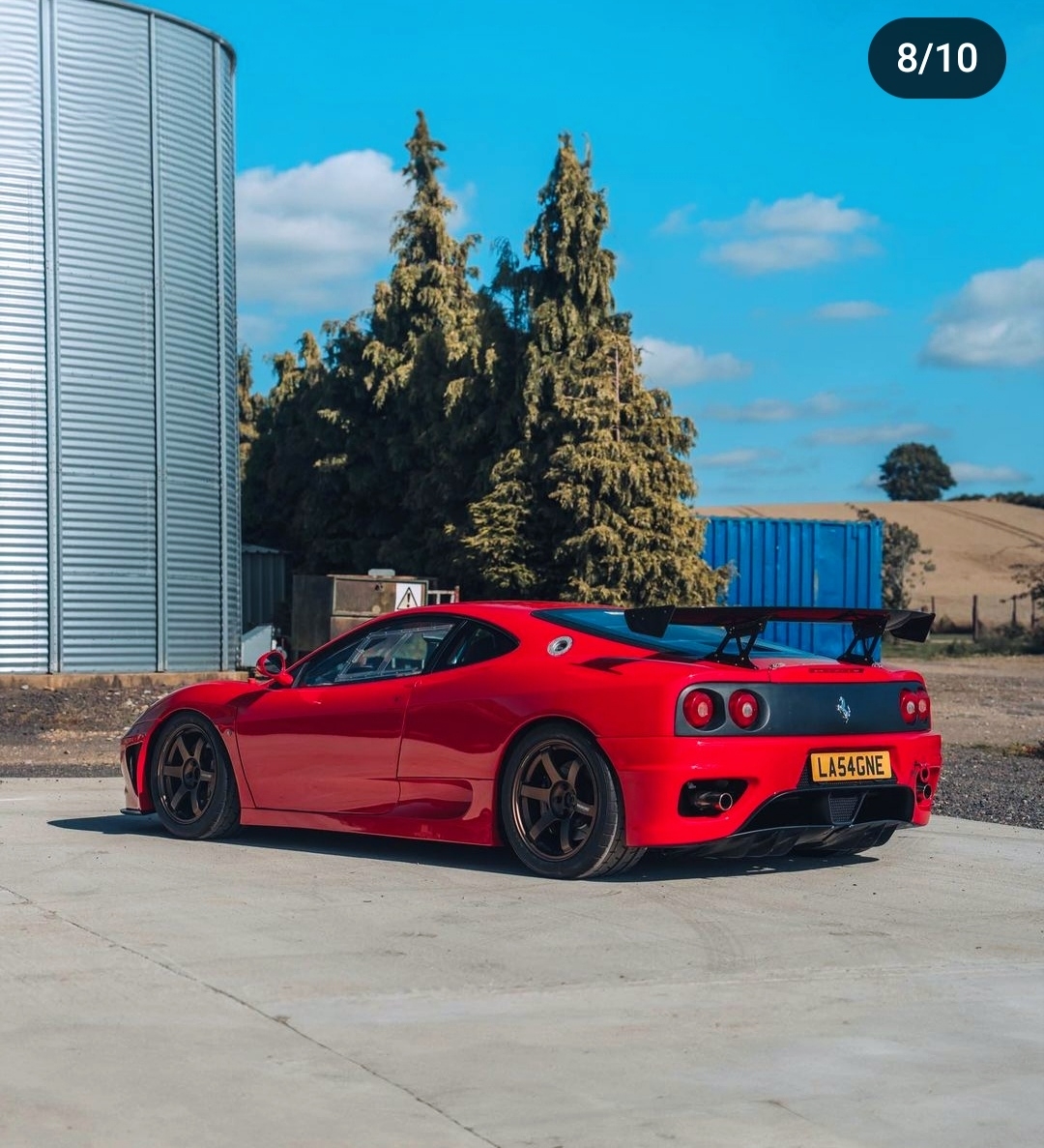

Jantes forgées Volk Racing by RAYS 🎌 le top du top et en plus la 360 l'a toujours bien portée.
https://www.instagram.com/p/CvvQX90o7mo/?igshid=MmU2YjMzNjRlOQ==
Son process de fabrication 🎌
Grenadine
Sympa de voir ça
merci
