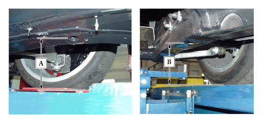

On m'a donné 158 + ou - 5 pour l'avant et 169 + ou - 5 pour l'arrière avec le plein d'essence et sans les sacs de sable dans les sièges avec l'endroit bien précis où se prendre derrière les roues avant sous le châssis et devant les roues arrières sous le châssis avec les photos à l'appui et sur la mienne j'ai
146 à l'avant gauche
142 à l'avant droit
158 l'arrière gauche
166 l'arrière droit
Si parmi vous quelqu'un pouvait bien m'aiguiller en me donnant la meilleure hauteur et les réglages des trains pour une conduite sportive

Ce matin j'ai contrôlé ma hauteur de caisse sur un sol parfaitement plat contrôler au laser alors qu'auparavant les mesures que j'avais fait était sur un sol qui me semblait plat mais ne l'était pas
Ferrari donne
pour l'avant   158 + ou - 5 : j,ai 156
pour l'arrière 169 + ou - 5 : j'ai 145
Qu'en pensez-vous est-ce que ça peut venir de l'arrière trop bas qu'elle cherche la route??

Tu es en train de faire n importe quoi, une hauteur de caisse se mesure sur un pont à partir des points d ancrage internes au chassis...
Qui plus est, en modifiant la hauteur , tu fais bouger la géometrie automatiquement...
