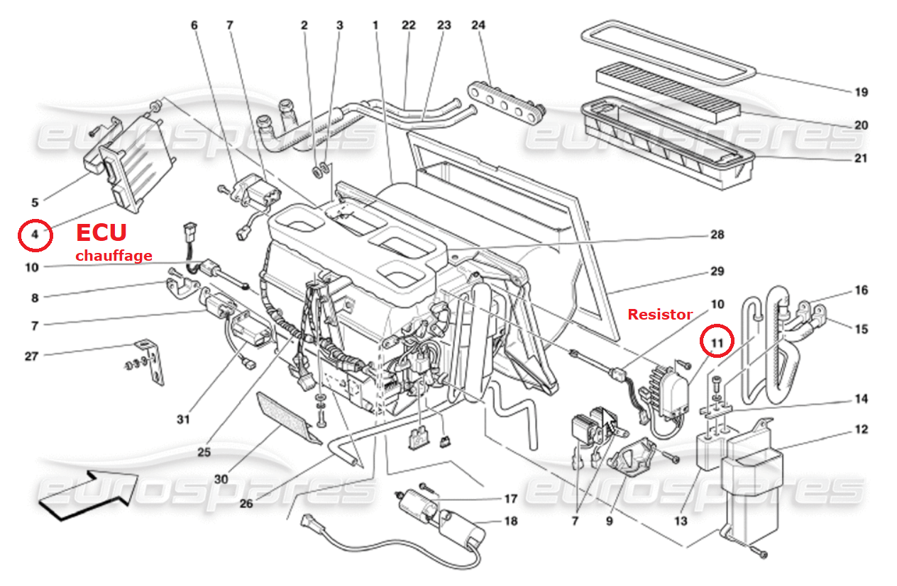

J'ai un soucis avec une Modena qui concerne la commande de chauffage .
le problème est le suivant :
Il n'y a plus de chauffage en température intermédiaire , c'est soit tout chaud , soit tout froid ( la clim fonctionne aussi de la même façon )   . En se penchant sous le tableau de bord et en actionnant la commande , on voit bien que cela passe direct , d'ouvert à fermé sans s’arrêter dans une position intermédiaire .... Donc , nous pensons au potentiomètre qui commande le moto réducteur du boitier de chauffage .
Coup de fil chez Pozzi , et là , soupe à la grimace après avoir raccroché. Selon leur atelier , c'est vraisemblablement le potentiomètre qu'il faut changer dans le boitier de chauffage , MAIS , toujours d'après eux , il faut leur amener l'auto car il y aurait un lien entre le boitier de chauffage et les BOITIERS DE GESTION MOTEUR , avec un risque d'en grillé un si cela n'est pas bien fait ! ???
Si quelqu'un a déjà eu ou connait le soucis , j'aimerais rendre l'auto au client sans lui facturer un boitier moteur avec la commande de chauffage ! :P:rolleyes:
J'attends vos avis éclairés...... Merci d'avance.
Rouge , c'est rouge !
De ma recherche sur Fchat, visiblement le sujet qui se rapproche le plus de ton problème :
https://www.ferrarichat.com/forum/threads/360-blower-heater-ac-motor-or-resistor.399057/
La pièce 11 est nommée "resistor" sur Fchat mais c'est plutôt "regulator" (electric fan regulator)
Je ne lis aucune opération particulière dans le manuel d'atelier pour préserver l'ECU moteur.

Eric77->83
J'avais un pb de clim sur mon ex 360:wub:,après le changement de  la pièce N° 11,clim ok.
Avenger
Je déterre un peu le sujet... N'ayant pas de soucis de clim , j'ai du froid , j'ai du chaud , mais idem qu'avec le chauffage clim éteinte , je passe de chaud maxi , à froid maxi. Pas de température intermédiaire...
Est ce que c'est vraiment la pièce numéro 11 sur le schéma ci dessus qu'il faut changer ?
