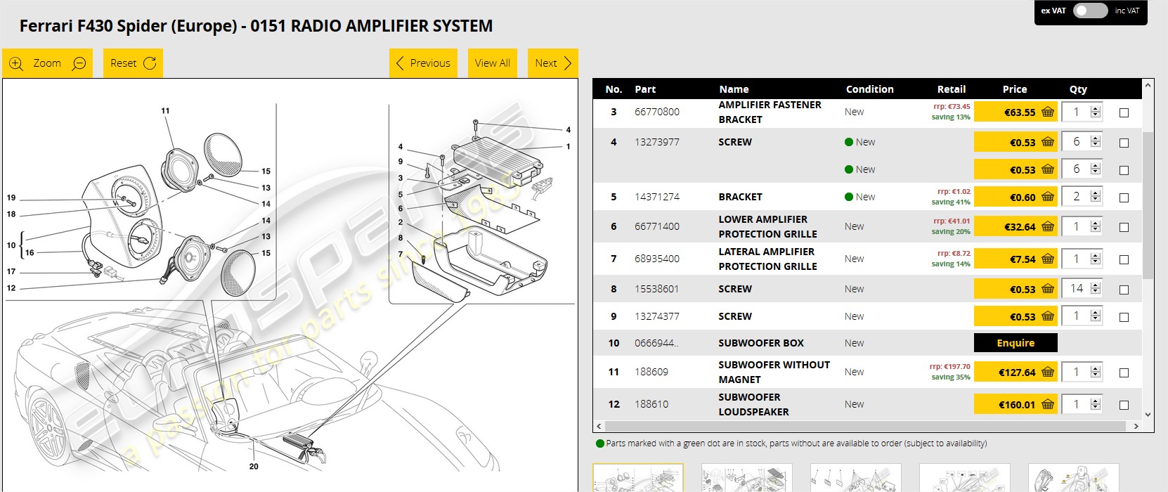

j'avoue quand même avoir un doute sur le fait que çà marchait mal au niveau des HP arrières ... :rolleyes:
en fait, en balançant le fader sur l'arrière, çà donne un son totalement étouffé, très sourd ... mais en réalité, c'est normal, car les deux HP centraux à l'arrière sortent exclusivement des basses :
celui du haut, n°11 : subwoofer without magnet
celui du bas, n°12 : subwoofer loudspeaker
Screenshot-2019-05-27-Eurospares-are-the
donc finalement, en mettant le fader sur l'arrière, et en montant les basses fréquences au max avec l'égaliseur, les deux subwoofer fonctionnement bien ...
