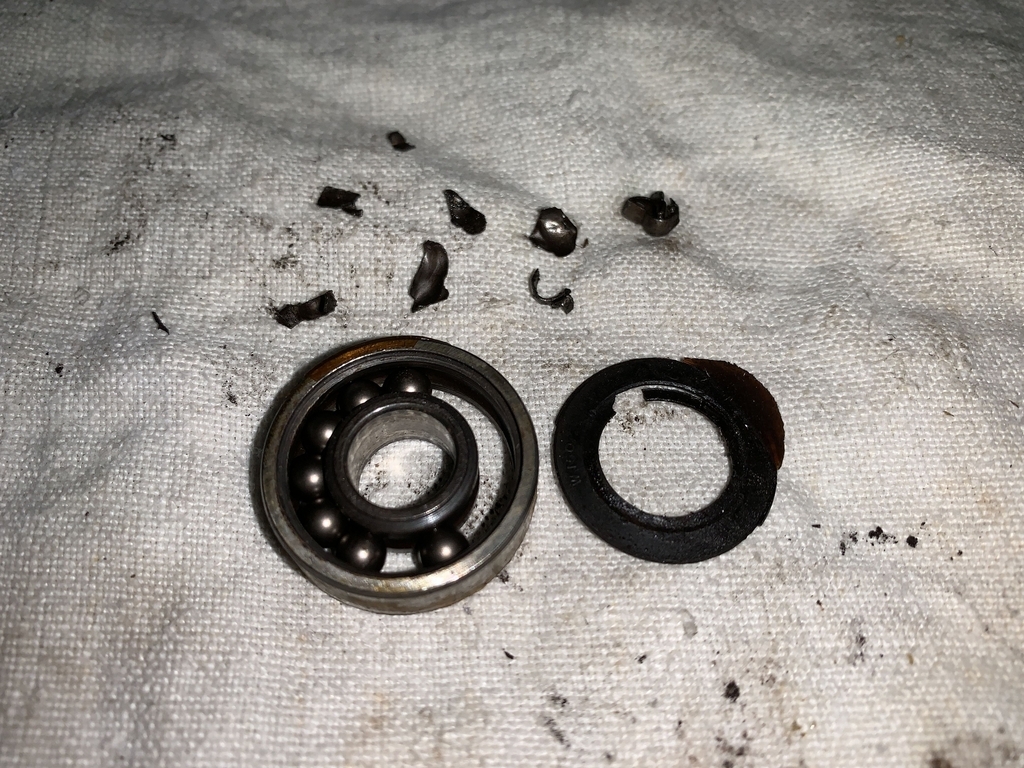

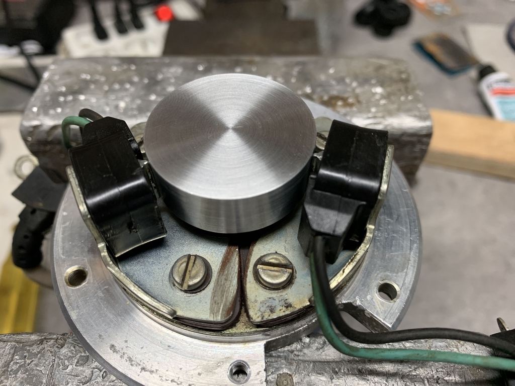

Voici quelques photos prises lors de la réfection de l'allumeur. Sur ma belle, il s'agit d'un allumeur unique (sortie 8 plots) pour allumage électronique. La ref est SM805A. A priori, seules les 308 GTB/S carbu des années 80 possèderaient un tel montage (peut-être quelques GT4 ??)
Mon allumeur était bien fatigué et la panne majeure était proche. Le petit roulement côté doigt était complètement sortie de son logement, les isolants des fils des capteurs partaient en poussières et l'un des plots de la tête d'allumeur était complètement dégradée. Malgré cela, le moteur tournait avec certes quelques ratés par moment.
L'opération n'est pas très complexe à réaliser mais il est nécessaire de fixer quelques points de repère pour éviter les déconvenues lors du lancement du démarreur. J'ai commencé à rédiger un petit mémo sur la remise en état de cet équipement. Ca vient, ça vient.
Tout d'abord, le remplacement des deux roulements par des neufs (de marque), puis l'échange des deux capteurs magnétiques. Rien de bien compliqué. En profiter pour remplacer la bague d'étanchéité présente sur la sortie d'AAC.
Puis ensuite, le réglage de l'entrefer (distance entre les parties saillantes de la noix du rotor et les capteurs. Plusieurs essais avec un oscilloscope m'ont permis de définir un intervalle acceptable permettant un démarrage du moteur. L'intervalle optimal est compris entre 2/10ème et 3/10ème de mm mais l'ensemble fonctionne jusqu'à 4/10ème de mm. Au delà, les boitiers d'allumage ne captent plus l'intégralité des infos émises par les capteurs (à la vitesse de rotation du démarreur).
L'ensemble a été remonté sur la belle depuis plusieurs semaines. Ca fonctionne  😃😃

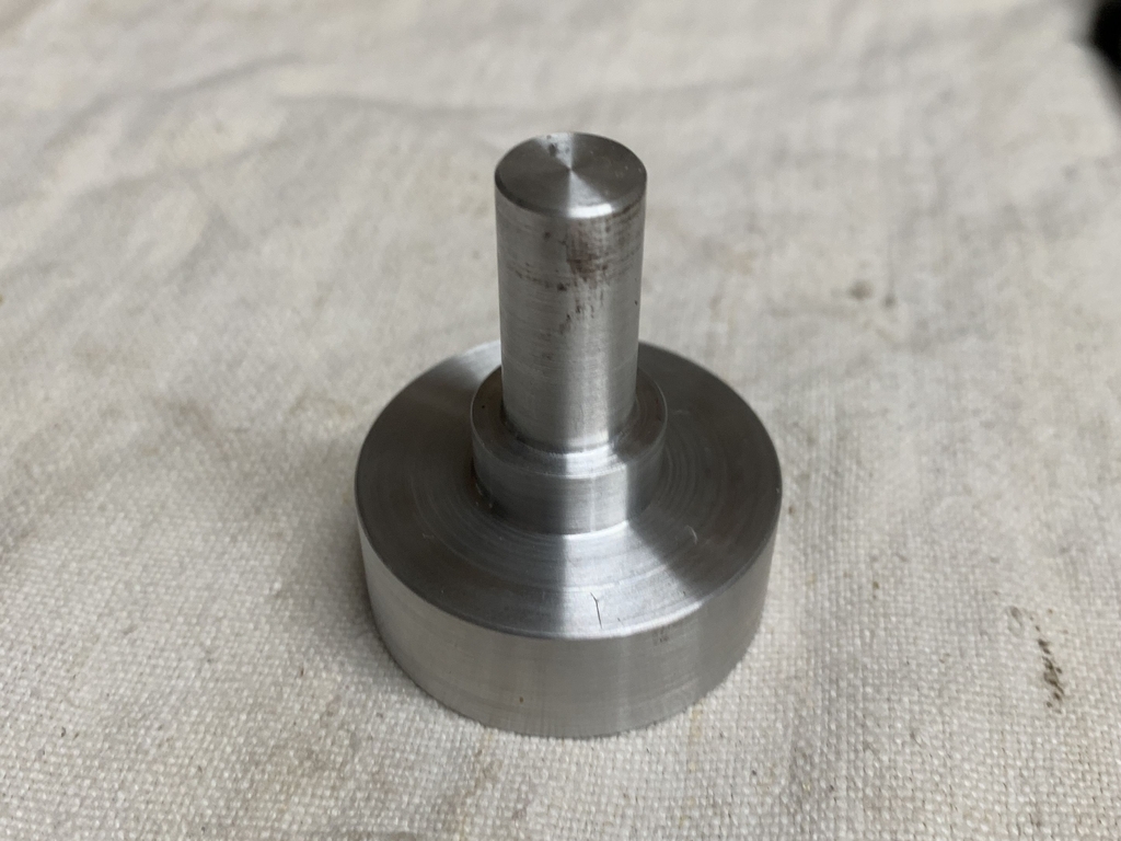

Re-Bonjour Dejdieji,
Moi aussi j'ai le même allumeur sur ma 308 GT4 de 1979. J'ai aussi remplacé les roulements car celui côté extérieur était complètement explosé !!!
Je me suis aussi posé ce genre de questions quant au réglage fin de la distance  entre les parties saillantes de la noix du rotor et les capteurs, préconisée à 0,3mm, mais surtout égale de chaque côté.
J'ai pour ma part utilisé une technique beaucoup plus simple et sans nulle doute très efficace. J'ai fait usiner au tour un petit centreur de 33,6mm de diamètre, centré sur le roulement extérieur.
Il n'y a plus qu'à mettre les aimants en contact et resserrer le vis. Aussi simple que ton gabarit pour niveau du flotteur 😉
Bonjour B3cabrio,
C'est simple et efficace également 👍   mais il nécessaire de posséder un tour et je n'en ai pas ☹️. Pourtant, j'aimerais bien en avoir un dans ma cave. Compliqué, un tour pour usiner de l'acier est imposant, très lourd et ne fonctionne qu'en tri.

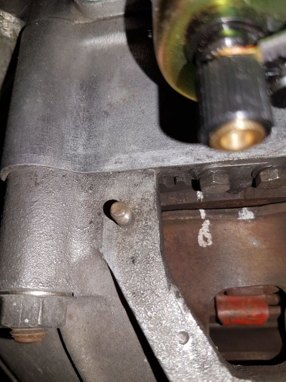

Bonjour,

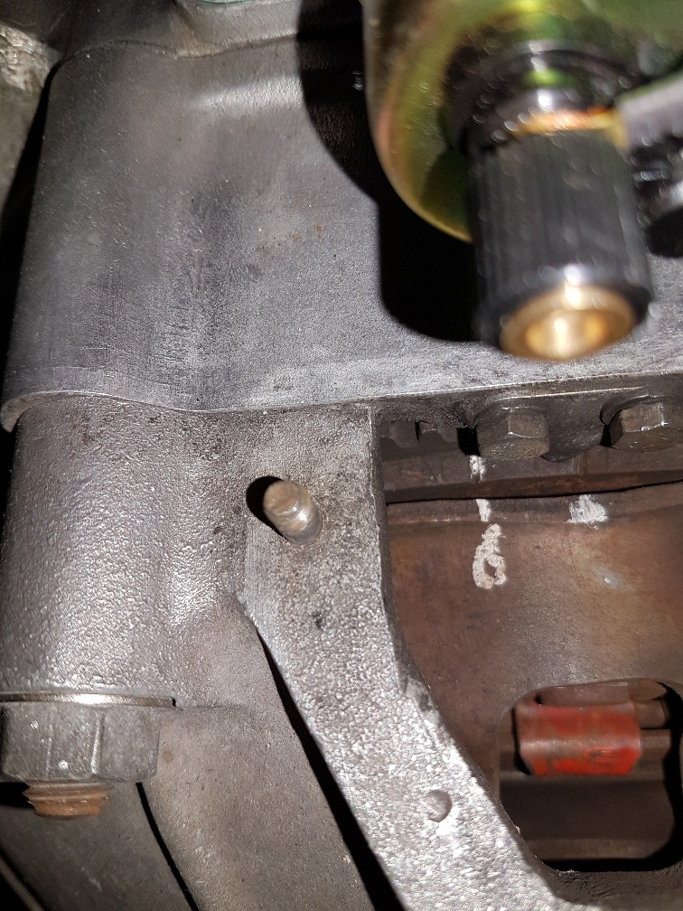

Un complément pour finaliser la remise en état de l'allumeur. Il s'agissait de vérifier et éventuellement de retoucher la position du point d'allumage initial; l'allumeur étant remonté sur la belle. Le doc technique de la GT4 indique une avance initiale de 6° au régime de 900tr/min.
Un repère avait été tracé sur le volant moteur de ma belle. Petite vérification à l'aide d'un pistolet stroboscopique munie d'un déphaseur et vérification de la courbe d'allumage en fonction des différents régimes moteur. Tout va bien !
une photo du haut du volant moteur et des repères de calage

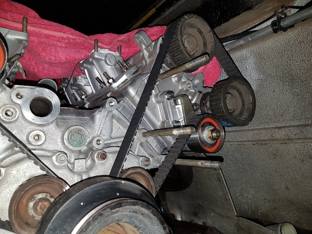

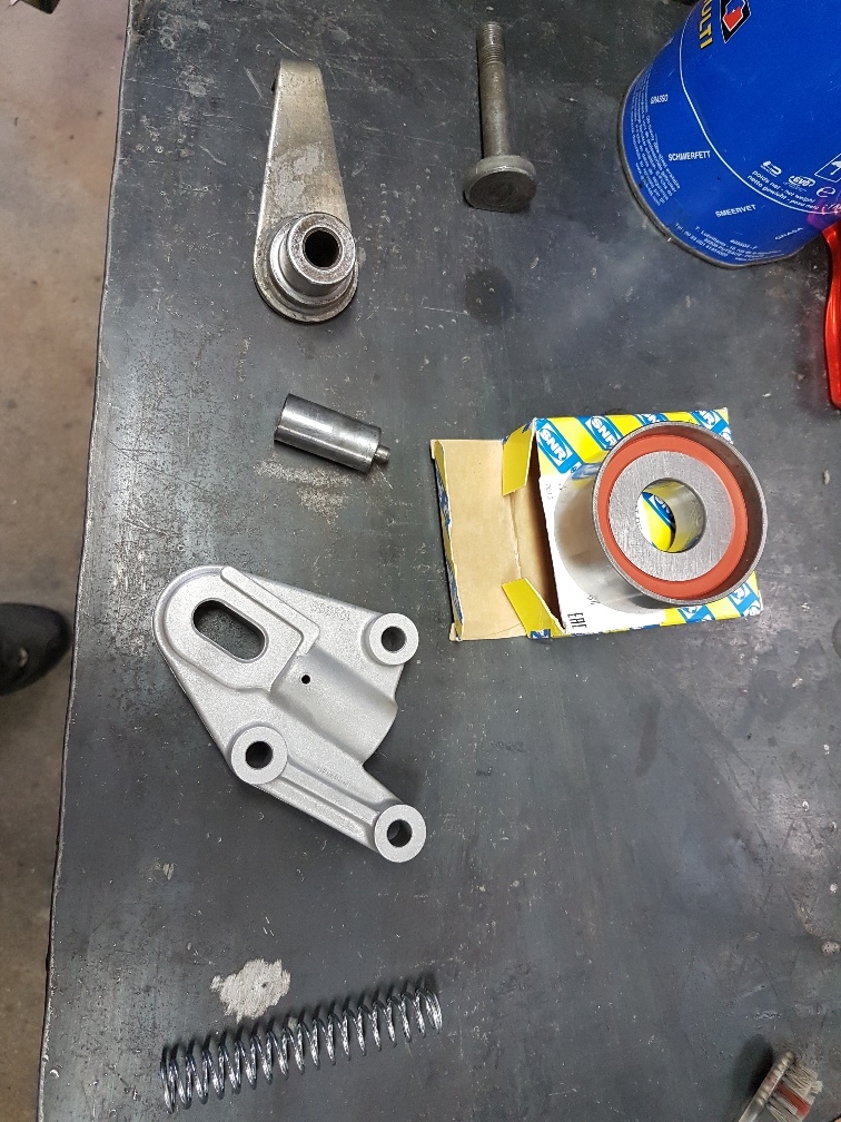

La suite des opérations : le remplacement des courroies de distribution
L'opération n'est pas très compliquée à réaliser une fois la roue et la protection intérieure de l'aile ARD déposées. La courroie côté AR étant dans un sale état, j'ai préféré prendre toutes les précautions possibles en changeant l'intégralité des éléments (ressorts, galets et courroies).
Plutôt qu'un long discours ennuyeux, voici quelques photos prises lors de cette mission :
Pendant l'opération, la courroie côté AV ayant déjà été remplacée
C'est bon, cette fois-ci tout est remonté, y compris la pompe à eau

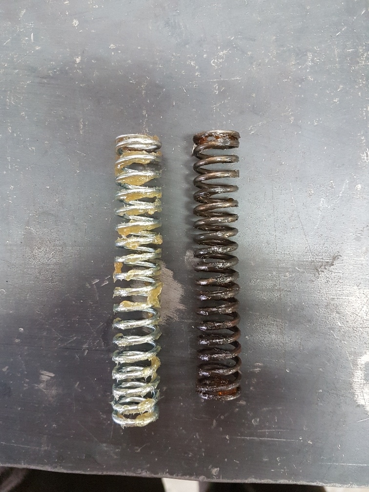

les nouveaux ressorts placés à côté des anciens. Difficile de juger l'état des anciens qui eux-mêmes présentaient déjà une dissymétrie. Tassement ou coefficient de raideur différent, (??). Le ressort neuf se trouve à gauche

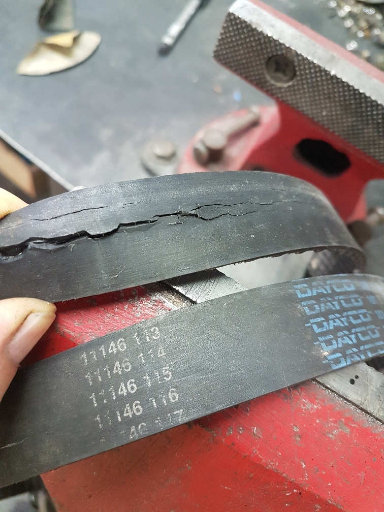

Les deux courroies qui à priori dateraient de l'année 2011. Si la première se trouve être dans un état critique 😬 , la seconde était quant à elle en bon état pour son âge. La présence de ''moisi'' sur la seconde m'avait fait craindre le pire. Pour conclure, les courroies de ces 308 me paraissent robustes
L'un des galets présentait un jeu de fonctionnement important à tel point que je pouvais le ressentir rien qu'en le manipulant alors que la courroie était toujours en position sur l'auto. La graisse s'était sauvée probablement épouvantée. Par contre le second galet ne présentait ni jeu anormal ni épanchement de graisse .
Elles sont robustes ces courroies !
Les porte-galets tendeurs, nettoyés et révisés

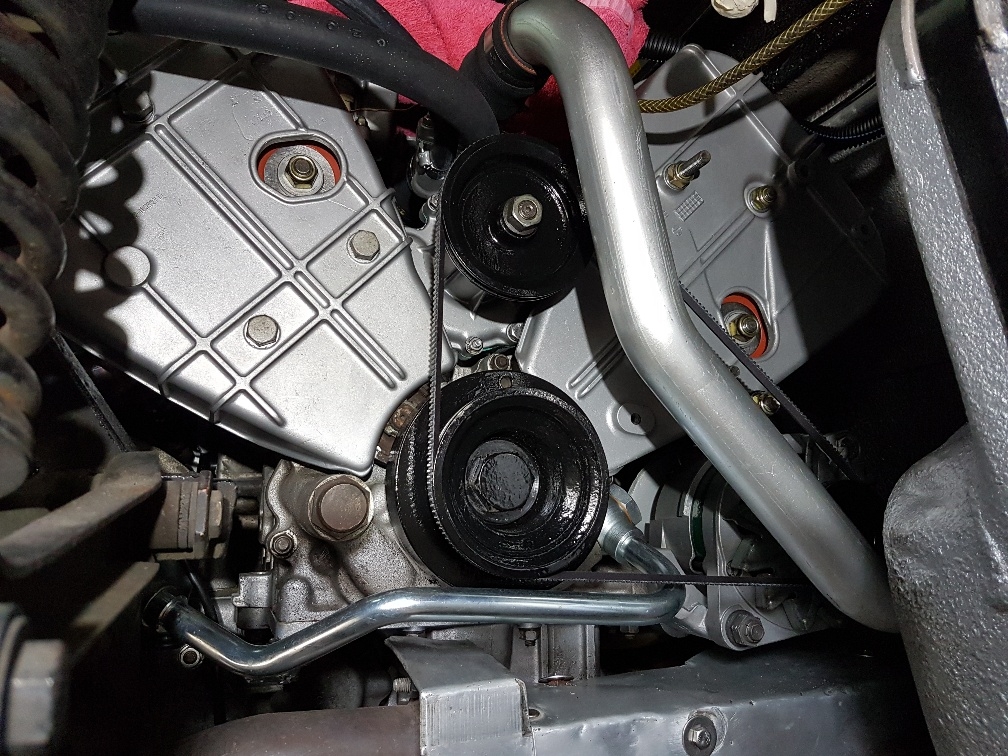

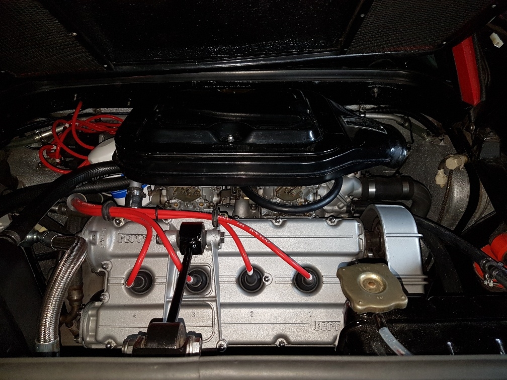

Une vue de la baie moteur une fois tout remonté. C'est mieux en réalité car le flash de mon téléphone n'est pas très performant
A noter que la clim est démontée et le restera car j'y suis malheureusement allergique. La fixation droite du capot a été déposée afin de pouvoir insérer le support de filtre à air sur les carbus (le capot n'est donc pas tordu 🙂 !!

Comme toi à la première révision j'ai refait les tendeurs, changé leurs ressorts etc... vu l'age de la graisse ce n'est pas inutile 😉

Pour tes courroies usées de façon différentes, il est possible qu'à la dernière révision, une seule ait été changée .... : la plus facile du banc arrière (qui ne demande pas la dépose du compresseur).

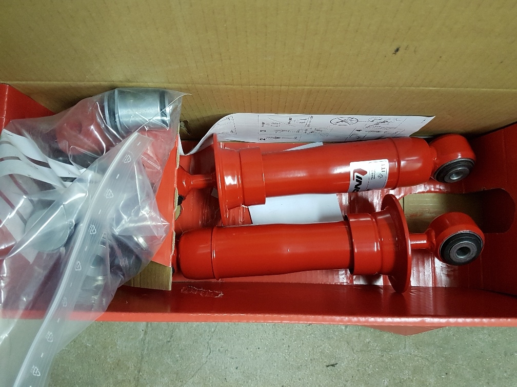

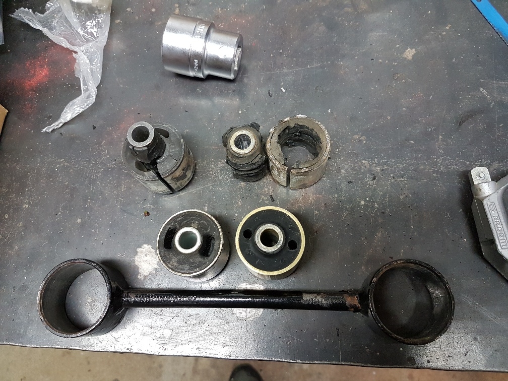

J'ai commandé les coussinets des triangles de suspensions et les amortisseurs. Les amortisseurs doivent être d'origine (??). Il ne fuient pas mais ils ne sont plus très efficaces. Les dérobades du train AV me le laissent penser.
J'avais souhaité faire reconditionner les amortisseurs actuels afin de ne pas retrouver avec des amortisseurs neufs dont la date de fabrication remonte à une dizaine d'années, puis j'ai réussi à en trouver des neufs fabriqués en 2020. Il n'y a plus qu'à ,...

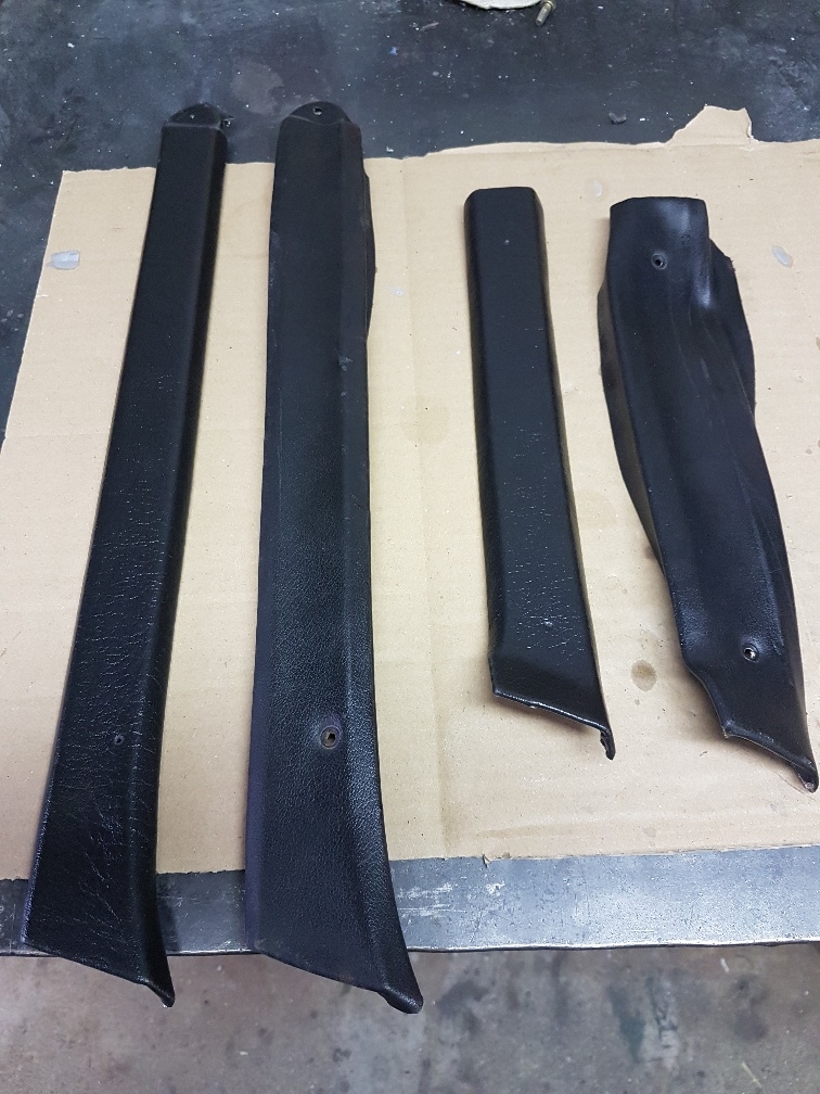

Petit chantier récent, le remplacement du revêtement en vinyl collé sur les montants intérieurs. Il y avait des petites traces de frottements ici et là.
C'est mieux depuis.

- la remise en état de la barre de poussée du moteur. Les silent-blocs étaient HS.
J'ai dû scier les bagues extérieurs des silent-blocs après avoir retiré chaque manchon central. J'avais tenté une extraction à l'aide d'une presse mais la barre montrait de fâcheuses tendances à vouloir s'éjecter. Pas bon !
Avant ou plutôt pendant
Tout est remonté depuis.
- le train avant
J'ai acquis tous les éléments pour réaliser cette opération. Il me manquait seulement les silent-blocs des amortisseurs car j'avais pensé qu'ils étaient livrés montés avec chaque amortisseur. Et bah non 🙄 !
Malheureusement, mon garage reste bien frais en cette saison. J'attends donc le moment propice pour déposer l'ensemble et traiter l'échange des silent-blocs des triangles dans ma cave (chauffée).
Une photo des matériels avant le lancement des travaux
Il reste le réglage des amortisseurs à réaliser. D'après la documentation Koni, la compression est réglable par rotation de la partie supérieur lorsque l'amortisseur se trouve en position hauteur mini.
Auriez-vous un conseil à me prodiguer afin d'obtenir un bon fonctionnement du train avant pour route sèche. Trop souple, les amortisseurs vont ''pomper'' et trop dur, je risque de me retrouver avec un ''tape-cul''.
Je compte partir sur un réglage des amortisseurs en position médiane. Qu'en dîtes-vous ?

J'ai réglé les miens au milieu de mémoire.

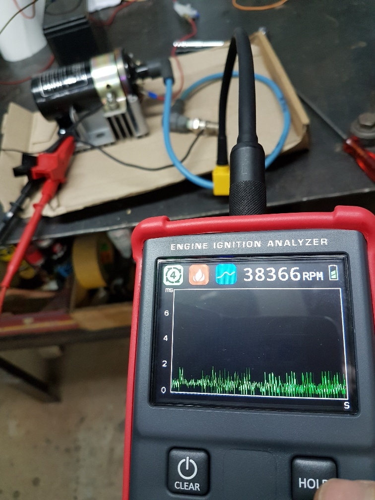

Le lendemain, démarrage du moteur pour déterminer la cause de ces problèmes. Tout fonctionna parfaitement pendant une quinzaine de minutes puis les anomalies refirent leurs apparitions lorsque le régime moteur dépassait les 4000 tr/min. Un contrôle rapide avec un analyseur d'allumage confirma mes craintes. Il y avait bien un souci avec l'allumage.

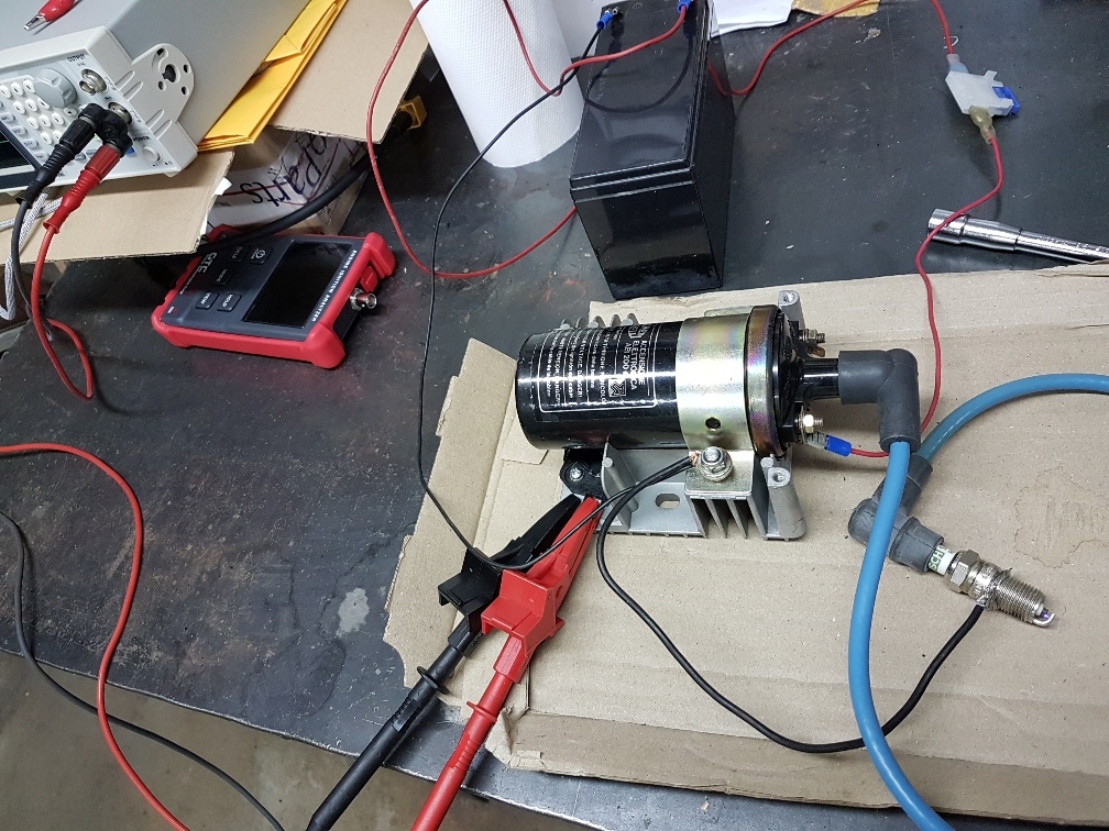

Donc, dépose des deux blocs bobines - boitier de commande. C'est super accessible, croyez-moi 😁 et j'imagine bien un échange sur le bord de la route en cas de panne 🤒
Vérification de chaque bloc à l'aide d'un générateur BF et d'un oscillo. Le premier se mit à débloquer quasi immédiatement et il me fallut attendre près d'une demi-heure de fonctionnement pour que le fonctionnement du second bloc s'accorde avec le premier bloc. Je soupçonne un acoquinement de ces deux blocs d'allumage 😉.
Petit banc test improvisé, un géné BF, une batterie 12V et une bougie d'essai
Contrôle avec un analyseur d'allumage. Jusqu'à 140 Hz (ce qui correspond environ à 4000 tr/min pour un moteur 4 cylindres), tout va bien. Au dessus de cette fréquence , ca débloque totalement avec un temps de rechargement de la bobine qui tend vers zéro.
J'ai commandé deux bobines et deux modules électroniques. J'attends leurs livraisons. Le reste (allumeur, tête allumeur, capteurs et fils HT) est soit révisé soit neuf. Tout sera neuf ainsi. L'été dernier, j'avais pourtant contrôlé ces deux blocs et ils tenaient parfaitement jusqu'à 500 Hz. Bon !!!!
De toute manière, la présence de HT dégrade les isolants et une bobine âgée d'une quarantaine d'années doit raisonnablement être remplacée. J'ignore la conception du module d'allumage (années 80) mais je pense que le condo interne qui gère l'angle de came doit être bien fatigué. Les condos vieillissent mal en général.
Comme tout est moulé, une réparation est quasi impossible. J'espère que les deux modules d'allumage (neufs) commandés n'auront pas trainé trop longtemps sur une étagère, ...
J'ai commandé deux bobines Bosch 0221 122 334 et deux modules Hella 5DA 006 623 05. J'ai trouvé ces références dans les discussions d'un forum américain sur les Ferrari.

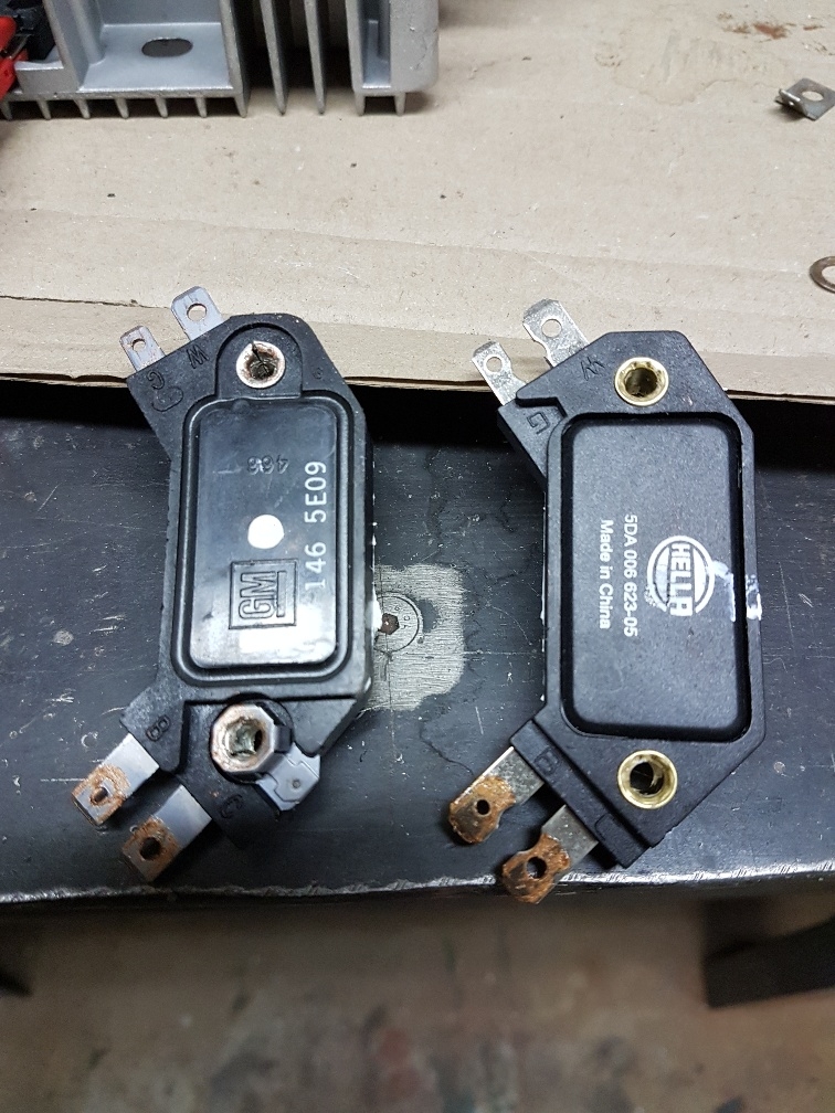

J'ai reçu les deux bobines et les deux boîtiers électroniques commandés (Bosch 0221122334 pour les bobines et Hella pour les boîtiers électroniques - commandés chez Osc...)
Sur les petits boitiers de remplacement, de marque Hella, trônait fièrement l'inscription ''made in China''. Humm, Pas bon tout cela, j'ai un doute !! Sans vouloir rejeter tous les produits fabriqués en Chine, mon niveau de confiance est toujours resté très bas face à cette inscription.😬
Un contrôle soigné des performances s'imposait .
Montage du premier boitier Hella, remplacement de la bobine, branchement d'un géné BF, du fil HT et sa bougie. Une batterie auto 12V bien chargée. Mise en marche, les étincelles jaillissent; cela semble fonctionner !!!!!
Essais à 30Hz (environ 900 tr/min pour un 4 cylindres), 60 Hz, 90Hz, puis 100Hz et là, la belle courbe d'allumage visible sur l'écran de l'oscillo s'effaça pour laisser la place à un ensemble de parasites !! Retour sous les 100Hz pour retrouver une courbe d'allumage normale. Plusieurs tentatives plus tard, je dus me rendre à l'évidence que ce module ne permettait pas à l'allumage de dépasser les 100Hz (soit environ 3500-4000 tr/min) . Vingt minutes plus tard, les signaux transmis par le boîtier électronique se transformèrent en un ensemble d'oscillations parasites sur toute la plage de fréquence d'utilisation. Un module électronique HS et donc --> poubelle !
Second boîtier, branchements, essais à 30Hz, 60, 90, 120, …, 210 Hz (900 à 7000 tr/min pour un 4 cylindres). Quelques instabilités tout de même vers 110Hz avec un temps de came vraiment mal géré. Cela fonctionna à peu près correctement pendant une vingtaine de minutes (pas de parasites et pas d'échauffement suspect) Puis peu à peu le boîtier refusa de recaler les temps de rechargement de la bobine et finit par ne plus vouloir émettre de signaux exploitables au delà des 110Hz.
En résumé, deux boîtiers neufs achetés qui vont terminer leurs courtes vies à la poubelle. 😡  S'agissant d'une ancienne technologie, je pense que le temps de came est déterminé par la valeur d'un condensateur. Si ces boîtiers (neufs) dorment sur une étagère depuis plusieurs décennies, il n'est pas impossible que la capacité de ce condo soit devenue hors cotes.
J'ai donc commandé deux modules de marque Béru. Je devrais les recevoir dès demain. Affaire à suivre !
Je crains surtout qu'il n'y ait qu'un seul fabricant (chinois) pour ce type de module. La différenciation se faisant uniquement au niveau du marquage.
S'il me faut acheter 10 modules pour espérer n'en trouver que 2 qui fonctionnent correctement, … et pour combien de temps ?
J'ai déjà rencontré une telle organisation pour les lampes d'éclairage dans les années 80. Une seule usine implantée en France qui fabriquait pour Philips, Mazda, Norma, Carrefour, … Seule l'estampille et l'emballage en bout de chaîne étaient différents, les politiques tarifaires étaient différentes et il était amusant de lire dans les revues comparatives de l'époque les classements définis par fabricant alors qu'il s'agissait de produits strictement identiques.
Modules d'allumage (à gauche la version GM d'origine et à droite la version Hella)
à suivre

Bonjour,
Merci @TripleBlack® pour les infos. J'en ai acheté une paire chez ARS shop en France dept 78. Les modules sont fabriqués en Chine également. Ils fonctionnent toujours après une longue séance d'essais sans ménagement (essais sur mon établi).
J'avais lu sur un forum américain que le couple ''module Hella + bobine Bosch 0 221 122 334'' était la meilleure alternative en remplacement des éléments d'origine, le module Béru arrivant en seconde position. J'ai souhaité vérifier.
J'ai testé plusieurs modules : Accel, Béru, Hella, GM d'époque et un module sans marque que j'avais acheté à la fin des années 80 (probablement un Pertronix D2000 mais je n'en suis plus certain). J'ai testé un CDI également
J'ai réalisé quelques mesures comparatives pour l'ensemble de ces modules avec les relevés qui vont bien, les courants primaires bobines, les temps de cames et les temps d'étincelles. J'ai testé également une dizaine de bobines (de la Marelli d'origine à la bobine 3 ohms pour rupteur en passant par la bobine compétition et la bobine d'une GT Turbo).
Je pense que je vais ouvrir un sujet particulier dans le registre 308 pour mettre en ligne ces relevés. Cela pourrait servir.
Un rapide résumé : chaque module propose des performances différentes en fonction de la bobine associée. Il est donc impératif de raisonner sur le couple module-bobine pour conserver une bonne énergie d'étincelle à tous les régimes moteur, sans bruler des matériels.
A suivre
Dejideji
