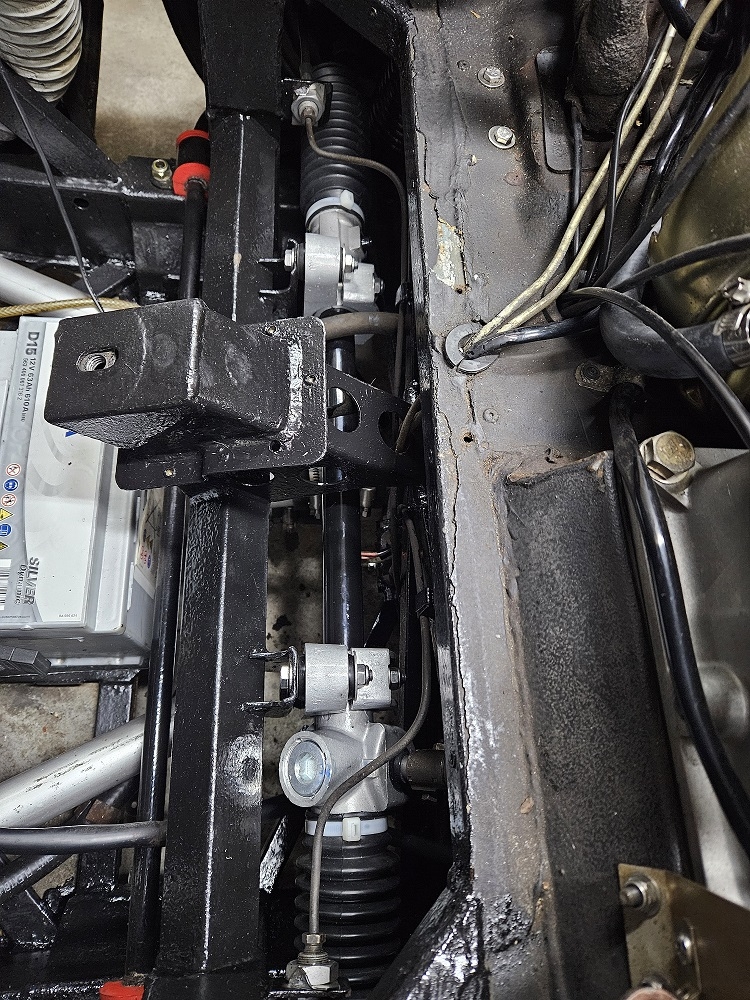

Je viens de terminer le remontage de cette crémaillère. J'en ai profité pour remplacer les silent-blocs et les rotules de direction car la fixation de l'une d'entre elles avait souffert d'un serrage excessif. Je ne pouvais pas laisser cela en l'état.
J'ai remplacé également les paliers lisses de la colonne. Sympa à réaliser, croyez-moi ! 😡😡
Depuis le jeu de direction a totalement disparu 😀.
Quelques photos pour immortaliser l'opération
1. la crémaillère remontée dans la belle.
Il n'y a plus de fuites d'huile et le jeu excessif de direction a disparu. 🍾🍾

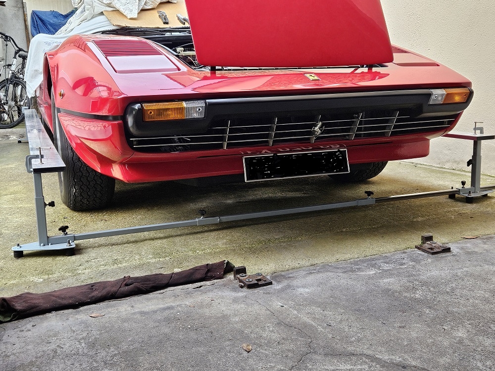

2. la suite logique avec le réglage du parallèlisme AV et AR.
Deux règles de maçon + qq bricolages, plus tard
Délicat à réaliser tant la place pour passer les outils (et les mains) est mesurée. J'ai réalisé cette opération quelques minutes avant une averse de pluie et, ..., manque de temps = tout est à reprendre !!!
je vais reprendre ces réglages car la belle a tendance à louvoyer à partir d'une certaine vitesse. J'ai seulement eu le temps de noter un pincement exagéré du train AR. Ensuite la pluie m'a contraint à ranger la belle dans son antre.
A suivre

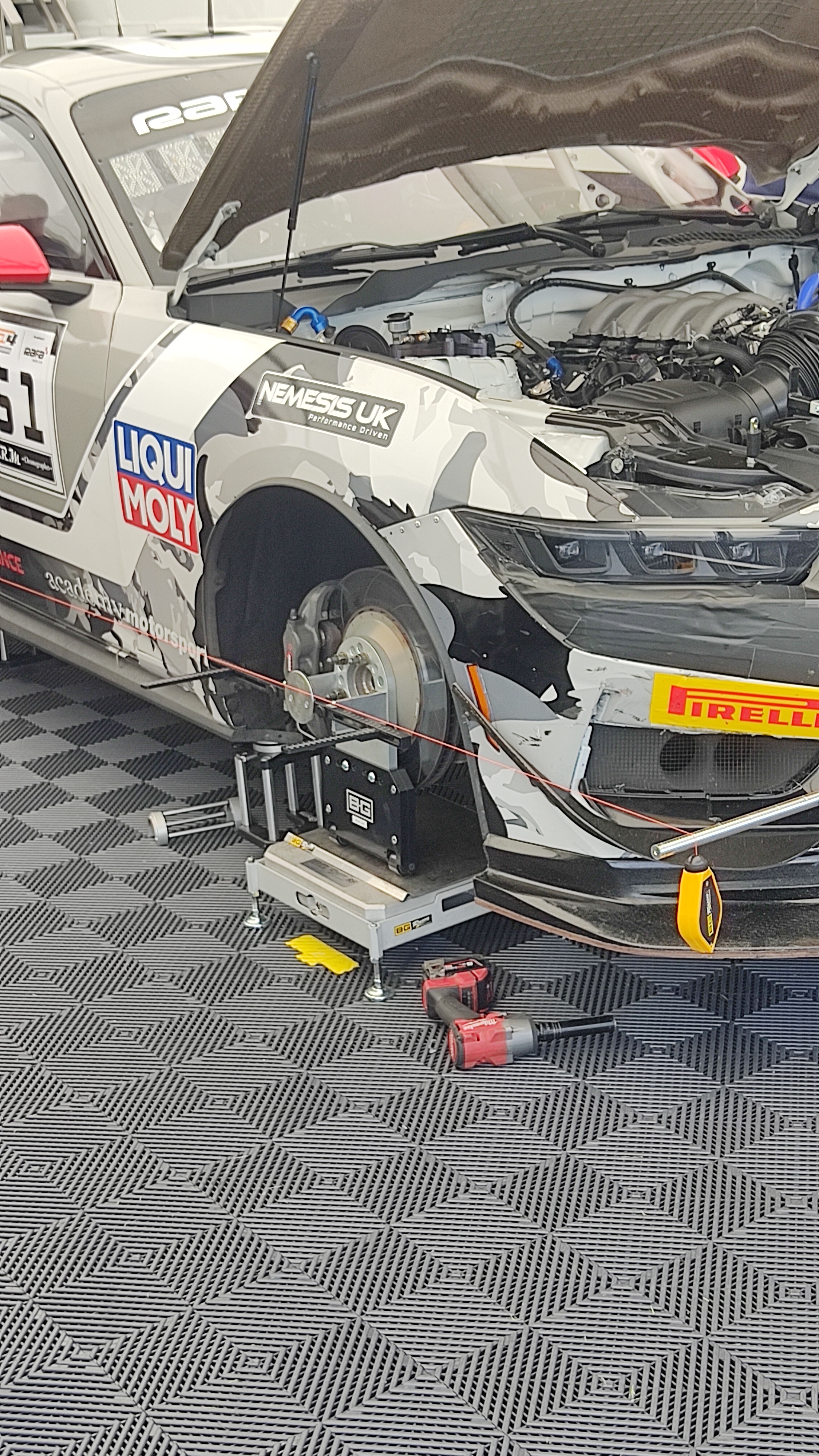

Bravo, mais je ne me risquerai pas avec ce type de réglage, un simple banc laser et ces bons ;)
Ferrari 512 TR
michel3482
il y a 10 minutes, Jean66 a dit :
Bravo, mais je ne me risquerai pas avec ce type de réglage, un simple banc laser et ces bons 😉
un banc laser , c'est pas frequent chez les particuliers ,  mais effectivement c'est le top precision

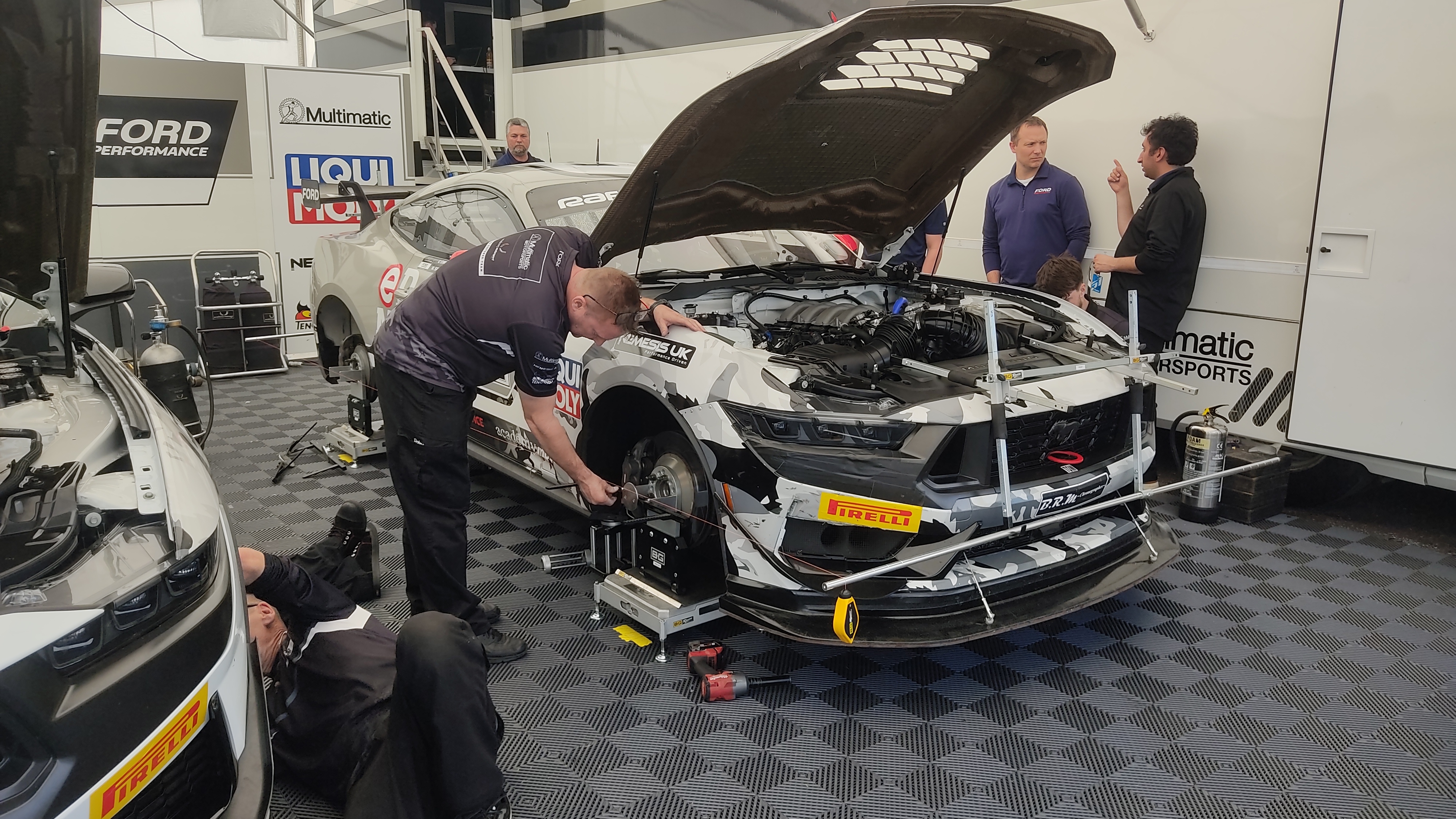

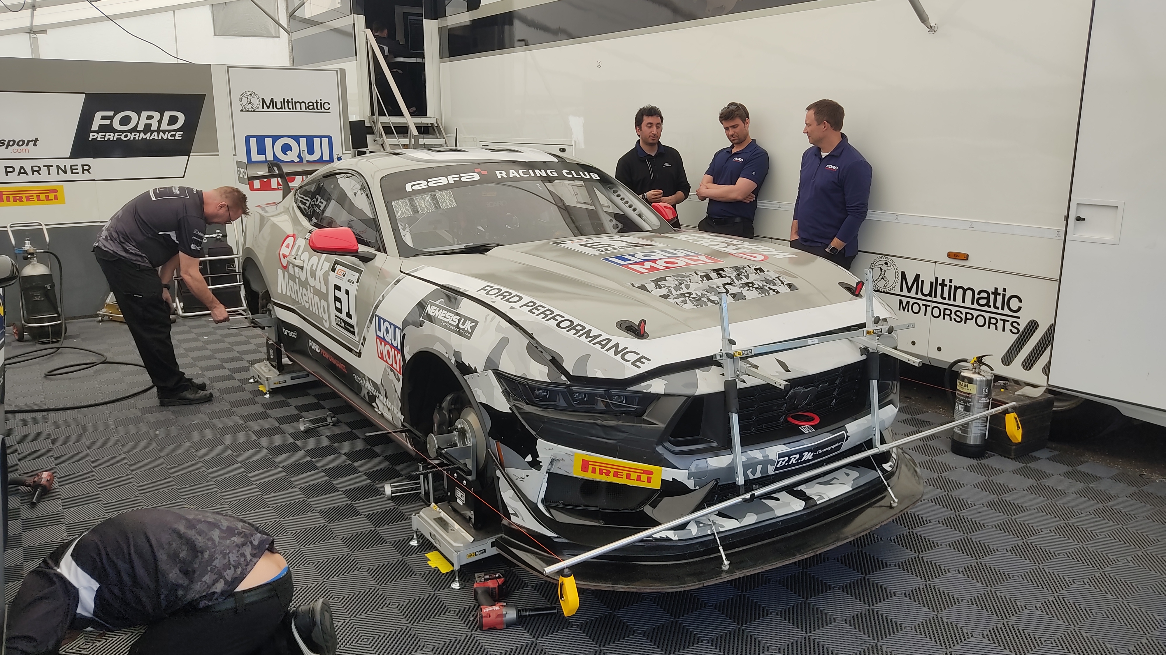

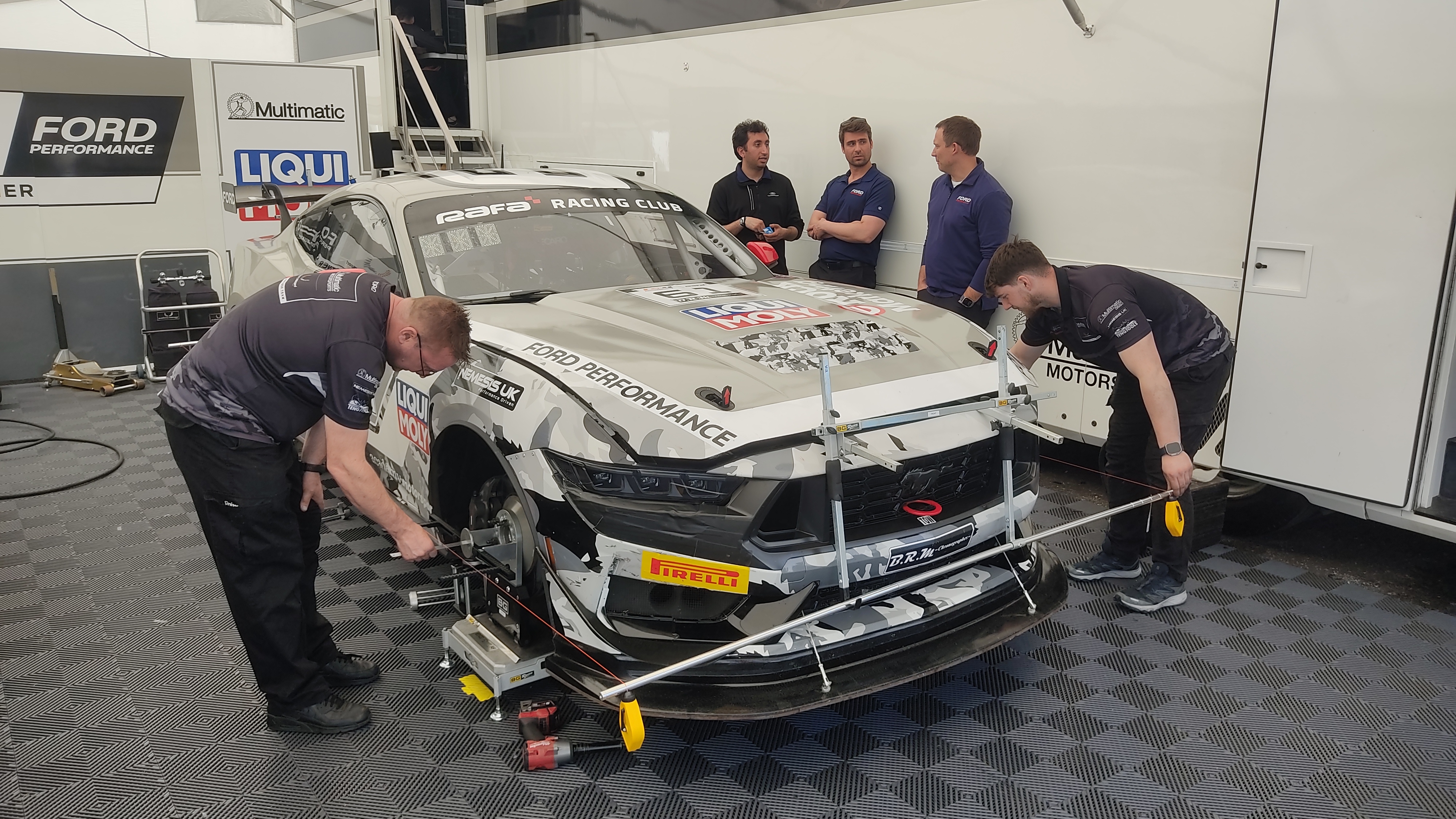

mais il y a encore pas mal de gens , dans le milieu de la course auto en amateur , qui continuent de regler la geometrie avec une ficelle , un niveau et des regles alu ,
De même chez Noël Racing 🙏 et même chez les pro de Ford en GT4 en 2024 🏁
Ferrari F12 Berlinetta
Il y a 21 heures, dejideji a dit :
Pas sur que tu sois aussi precis qu un banc laser derniere generation....
Ferrari 308 GTB
Il y a 1 heure, Trois cinquante cinq a dit :
C'est pas la technologie (LASER ou autre) qui change grand chose mais la justesse intrinsèque de l’appareil et la façon de s'en servir 😉
Tu as des LASER par exemple destinés à régler les niveaux certains sont à 1 mm/10 m, d'autres à 3 mm/10 m d'autres à 0,01 mm/ 10m.
Évidemment c'est pas le même prix et pour tous sont des LASER 🙂
Le gros avantage d'un banc optique (plutôt que LASER) c'est de pouvoir mesurer et régler tous les angles, à la ficelle on ne fait que la pince puis faut passer au niveau à bulle pour la chasse et le carrossage.
Ferrari 512 TR
michel3482
Il y a 3 heures, 33manu a dit :
il faut egalement un fil à plomb et un rapporteur d'angle ( c'est ce qu'on utilisait en superkart , egalement utilisé en monoplace , il y a longtemps )

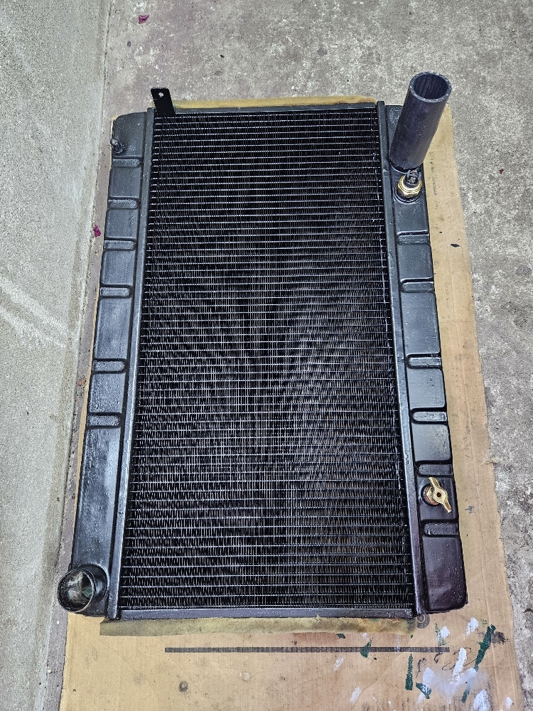

Quinze jours plus tard, le radiateur était à nouveau opérationnel (remplacement du faisceau, nettoyage des boites à eaux, soudures, mise en pression, contrôle et mise en peinture).
En discutant avec ce spécialiste, j'ai pu apprendre que ce radiateur est en fait divisé en trois petits radiateurs mis bout à bout. Des séparations internes aux boites à eaux guident le LDR dans le radiateur pour en ralentir la circulation et favoriser de bons échanges thermiques.
Selon lui, les ailettes de refroidissement en acier du radiateur se sont oxydées avec le temps et ont fini par percer les conduits en cuivre. Il y avait sans nul doute plusieurs micro-fuites quasi indétectables qui ont pu permettre à l'air de pénétrer dans le circuit lors de la (probable) dépression liée à la fin de refroidissement du moteur.

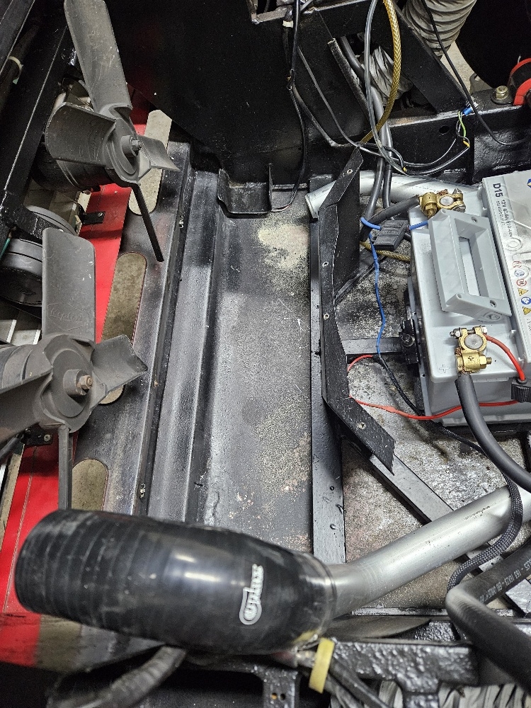

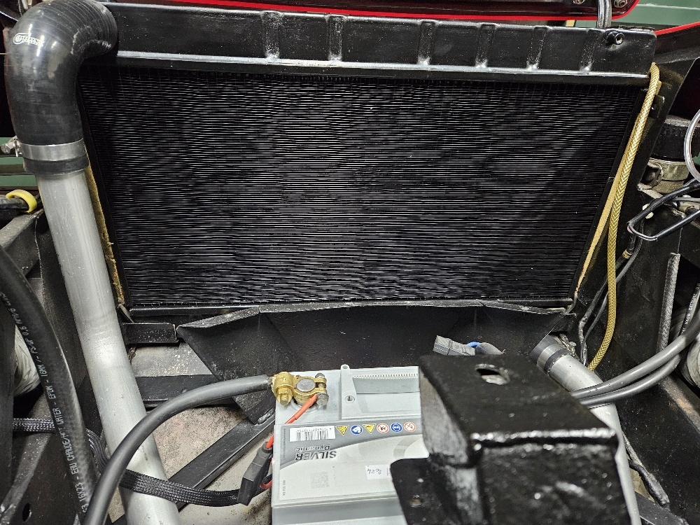

Quelques photos de mon radiateur rénové et de l'environnement proche.

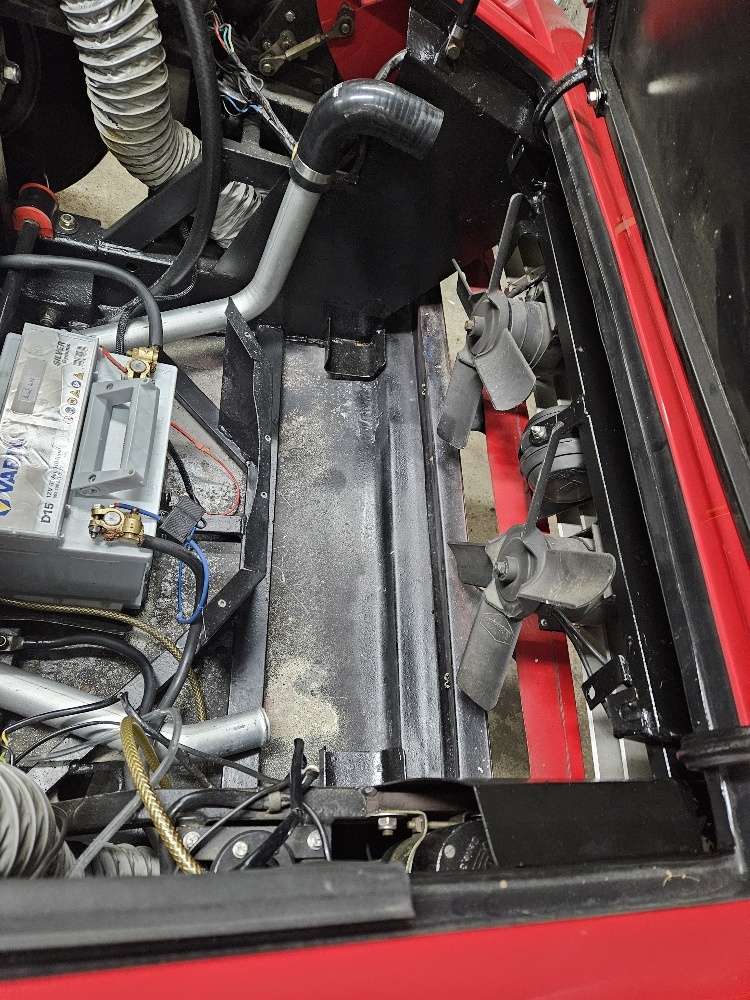

1. Le compartiment avant, radiateur déposé, repeint, durites remplacées
2. Le radiateur rénové
3. ce même radiateur en cours de remontage dans la belle
Le radiateur rénové est désormais remonté, circuit de refroidissement contrôlé et soigneusement purgé. La situation est redevenue ''normale''. Tout refonctionne comme avant sans transfert(s) de poche(s) d'air vers le radiateur.

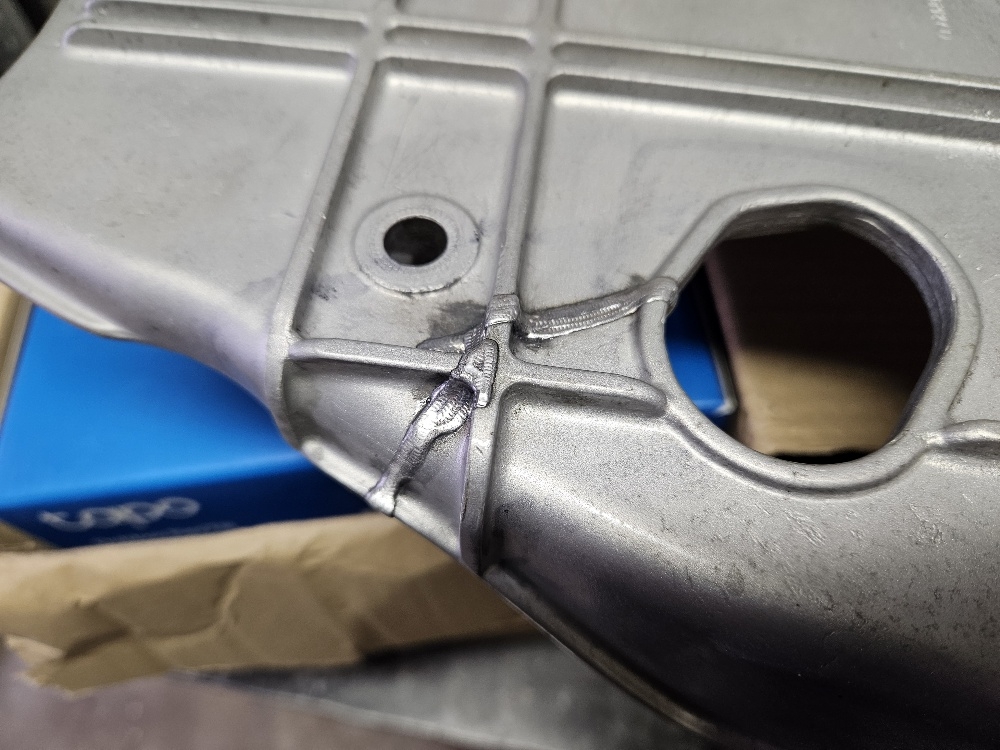

Lors de mes recherches de fuites de LDR, j'avais noté qqchose qui entrait en résonnance vers le bas du moteur côté distribution. Ce bruit parasite apparaissait épisodiquement en fonction du régime moteur. RAS à 1000 trs/min mais à 1400-1500 trs/min, le bruit indésirable se faisait présent pour disparaitre immédiatement qq dizaines de trs moteur plus haut. Un souci de roulements peut-être car il y en a quelques uns dans ce coin là, un truc qui vibre, ... Bref, des recherches s'imposait

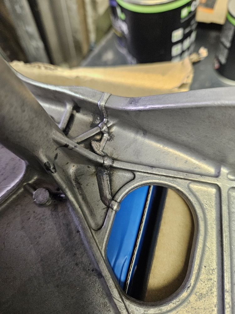

Après diverses recherches, j' identifiai l'origine de ce bruit. Il s'agissait du cache courroie de distribution arrière qui entrait en résonnance. Le bruit disparaissait immédiatement lorsque je posais mon doigt sur le bas du cache. le coupable était identifié !!
Trois vis pour déposer cet éléments et cinq bonnes minutes pour le sortir de l'auto plus tard, je notai la présence d'une petite fissure quasi invisible à l'œil nu.
A noter qu'il s'agit d'un point faible sur de nombreuses 308. J'avais noté ce détail sur plusieurs autos lorsque je recherchais une belle.
Une remise en état était alors programmée et pour réaliser cette tâche, un poste tig alu s'imposait et, ...,  j'en possède bien un mais il ne permet pas de souder l'alu. 🤕
Le spécialiste de l'usinage de pièces moteurs qui m'avait déjà remis en état qq culasses de moteurs m'a déconseillé de procéder à une soudure TIG ou MIG sur ce type d'élément. La soudure va entrainer un fort échauffement de la pièce entrainant des contraintes dans la matière avec pour conséquence l'apparition d'une nouvelle fissure qq temps plus tard. Il m'a conseillé la soudure laser qui permet de réaliser de parfaites soudures sans chauffer la pièce. C'est nouveau semble t'il et les spécialistes semblent rares sur le marché.
Le procédé de soudure laser est séduisant. Immédiatement après l'opération de soudage, la pièce réparée est quasi froide au toucher ! Intéressant comme technique de soudage. C'est précis et très propre au niveau du résultat.
Avec ce procédé de soudage, il est même possible de ressouder des culasses abimées sans créer de contraintes dans la matière. Il est même possible d'augmenter la hauteur d'une culasse (par passe de 3-4/10èmes de mm)  lorsque la pièce de remplacement n'est plus disponible en bon état (culasse de R8 Gordini par exemple) .
Les coordonnées de l'entreprise qui réalise ce type d'opération en IDF sont : ADS Laser, 60 Chemin des bœufs, 95540 Mery sur Oise, tel 01 34 48 71 19. Les personnels sont sympas. Je ne suis pas actionnaire de cette entreprise 😁
Concrètement, voici quelques photos de la pièce réparée (extérieur et intérieur)
Les traces noirâtres visibles sur les photos ont pour origine le feutre noir utilisé pour déterminer les contours de la fissure. Ce ne sont pas des traces d'échauffements.
Un léger meulage côté extérieur de la soudure + un nettoyage-finition à l'aide d'une micro-billeuse et le cache courroie sera (presque) neuf !
