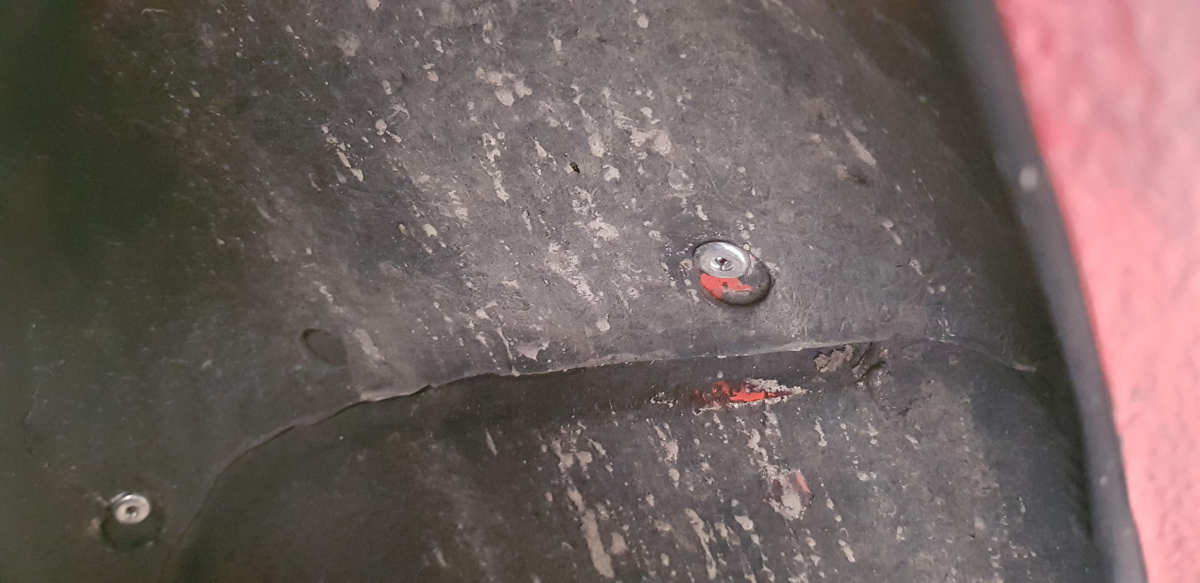

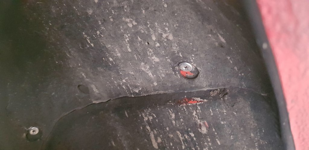

Premier élément, les passages de roues arrières. L’un de vous pourrait il me faire une photo de leurs fixations ?
Celles de mon auto me semblent peu adaptées pour remplir leur fonction.

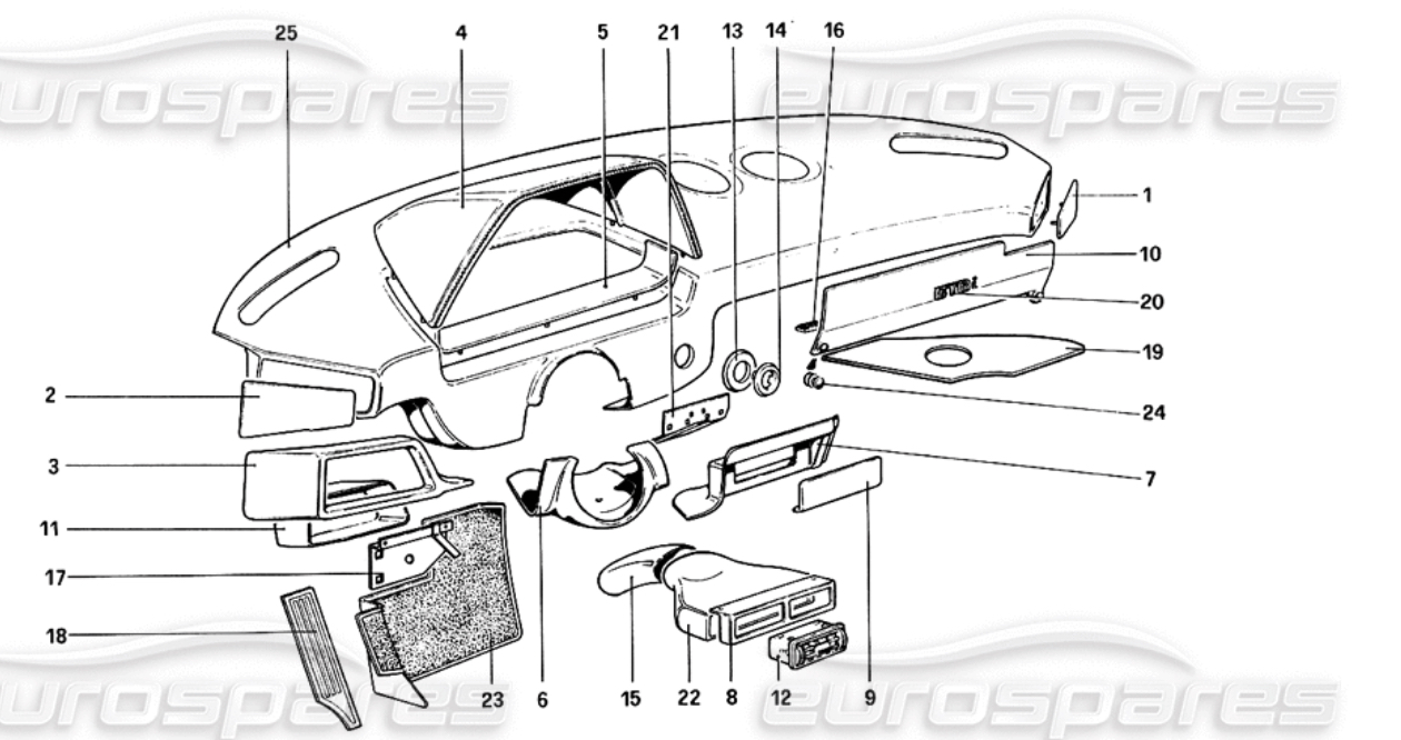

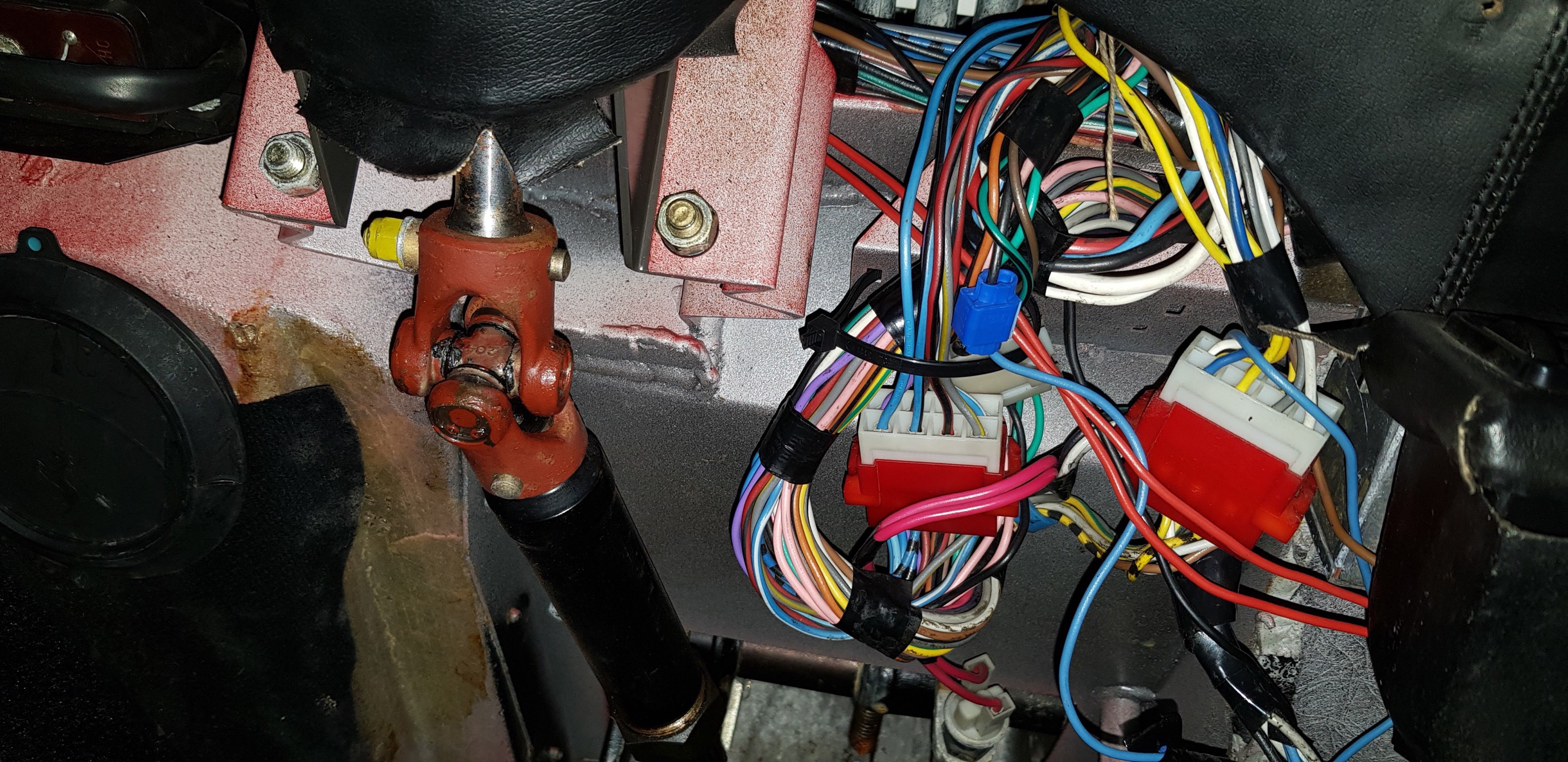

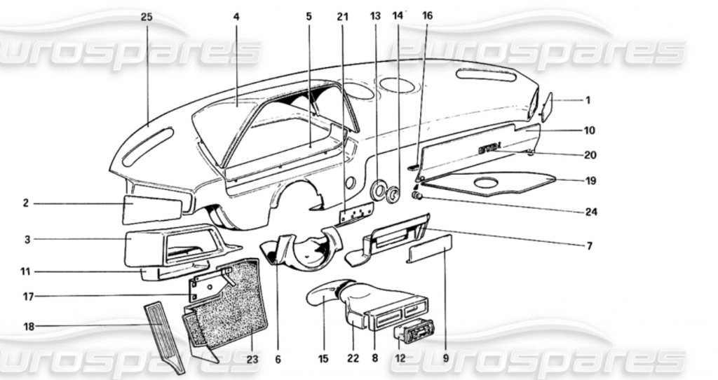

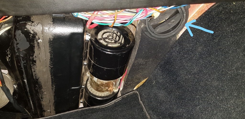

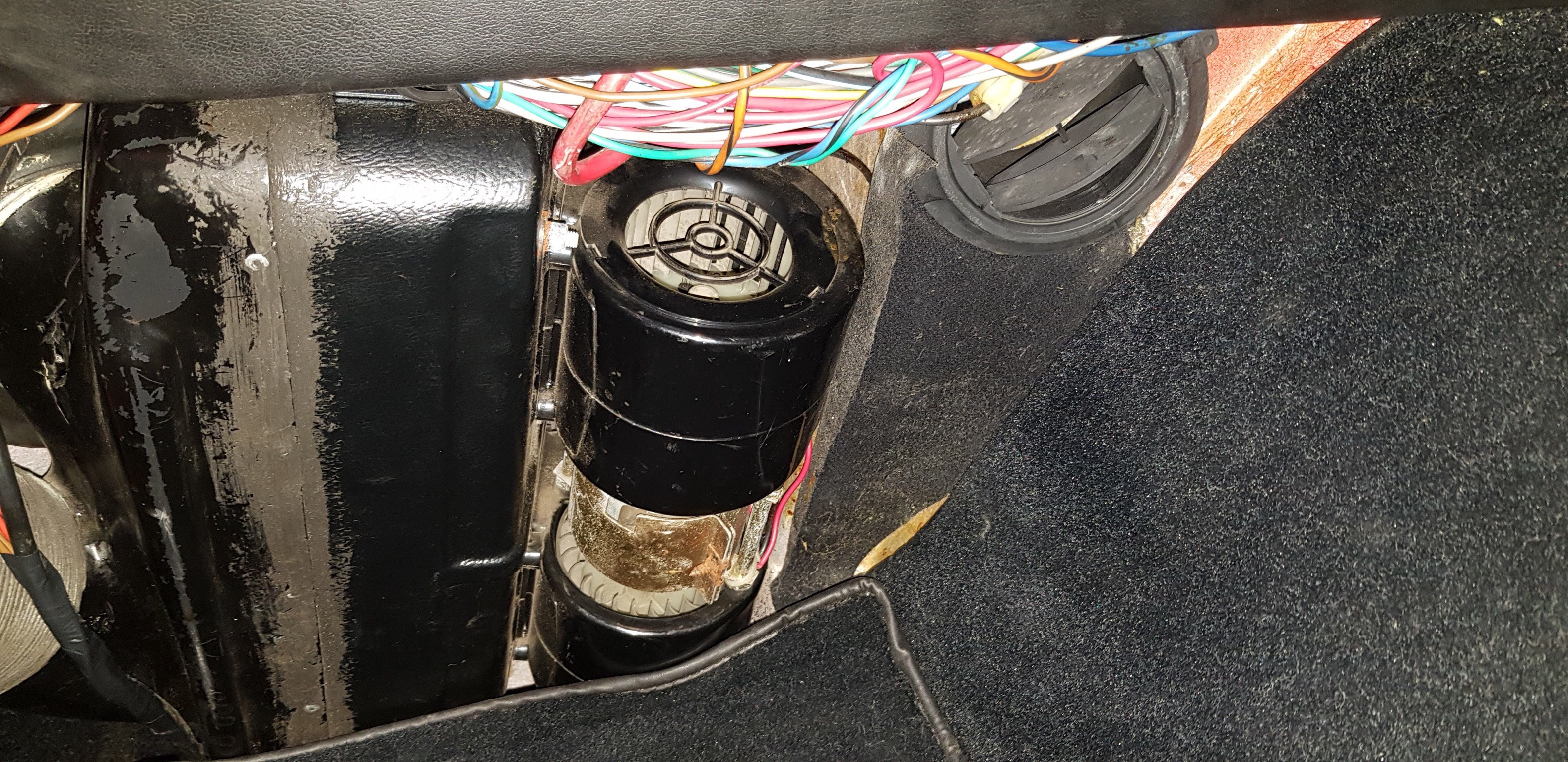

Deuxième question. J’imagine qu’à l’origine il devait y avoir des caches sous le tableau de bord. On en voit au moins un sur eurospares, là encore une petite photo de votre protégée m’aiderait bien...

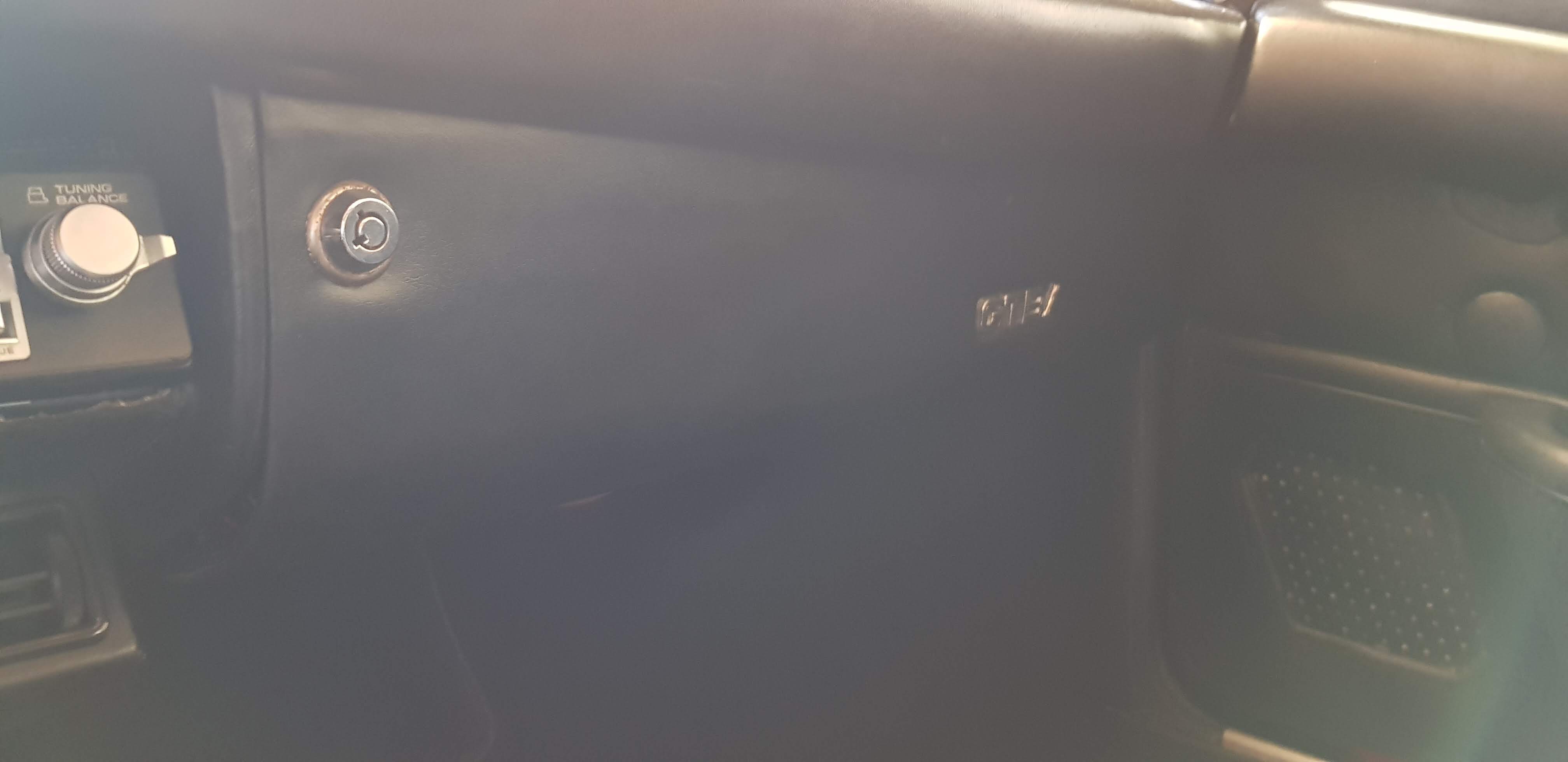

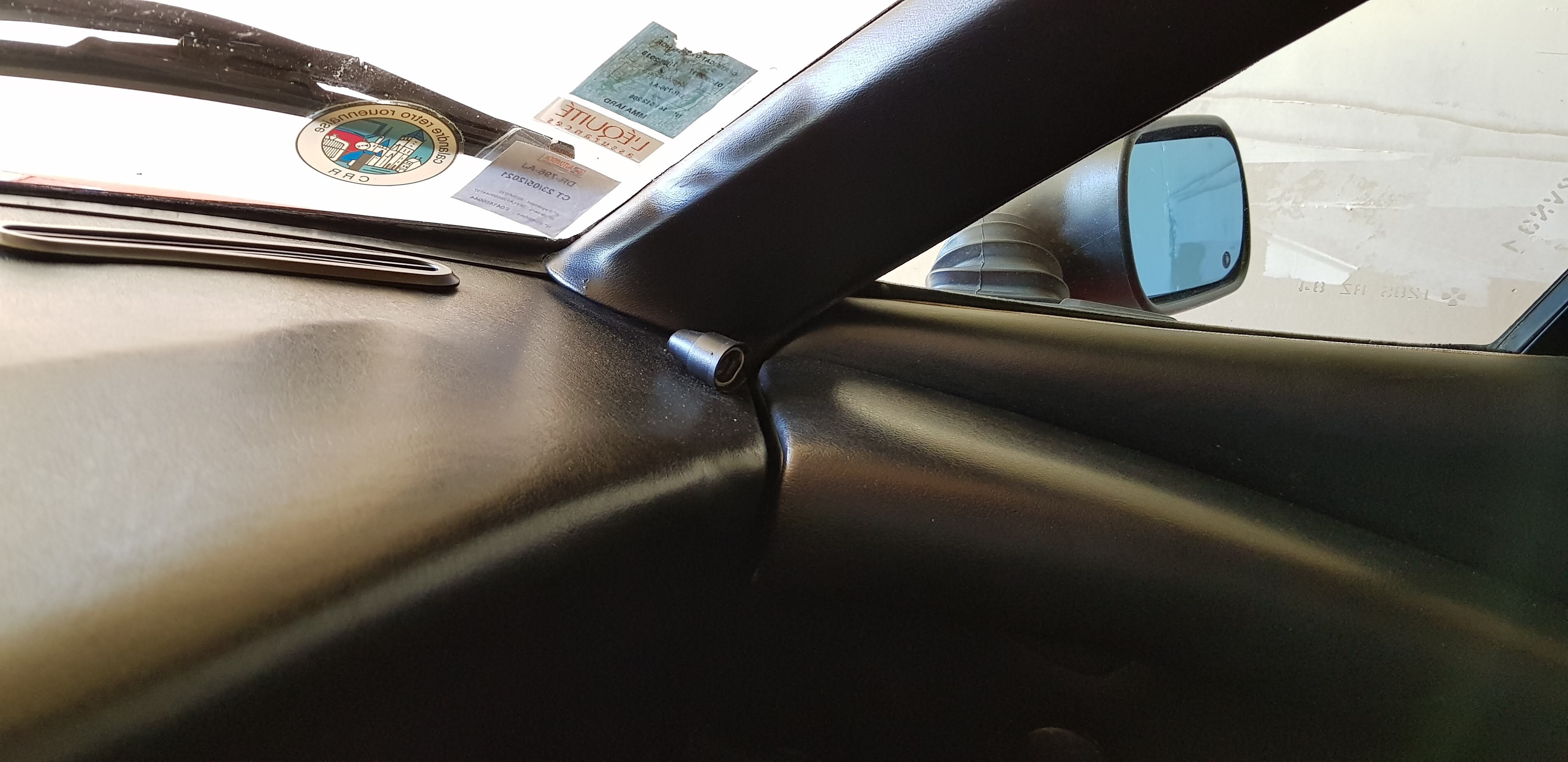

Un troisième point qui me chiffonne. Le cache fusible de ma 308 est doté d’une magnifique serrure d’alarme vintage. 2 capteurs volumétriques trônent sur le tableau de bord. Ce montage ne me semble pas non plus d’origine. Je pense donc à le démonter, puis à refaire à neuf le cache. L’un de vous pourrait il me confirmer que ces éléments sont bien rapportés et pas d’origine ?

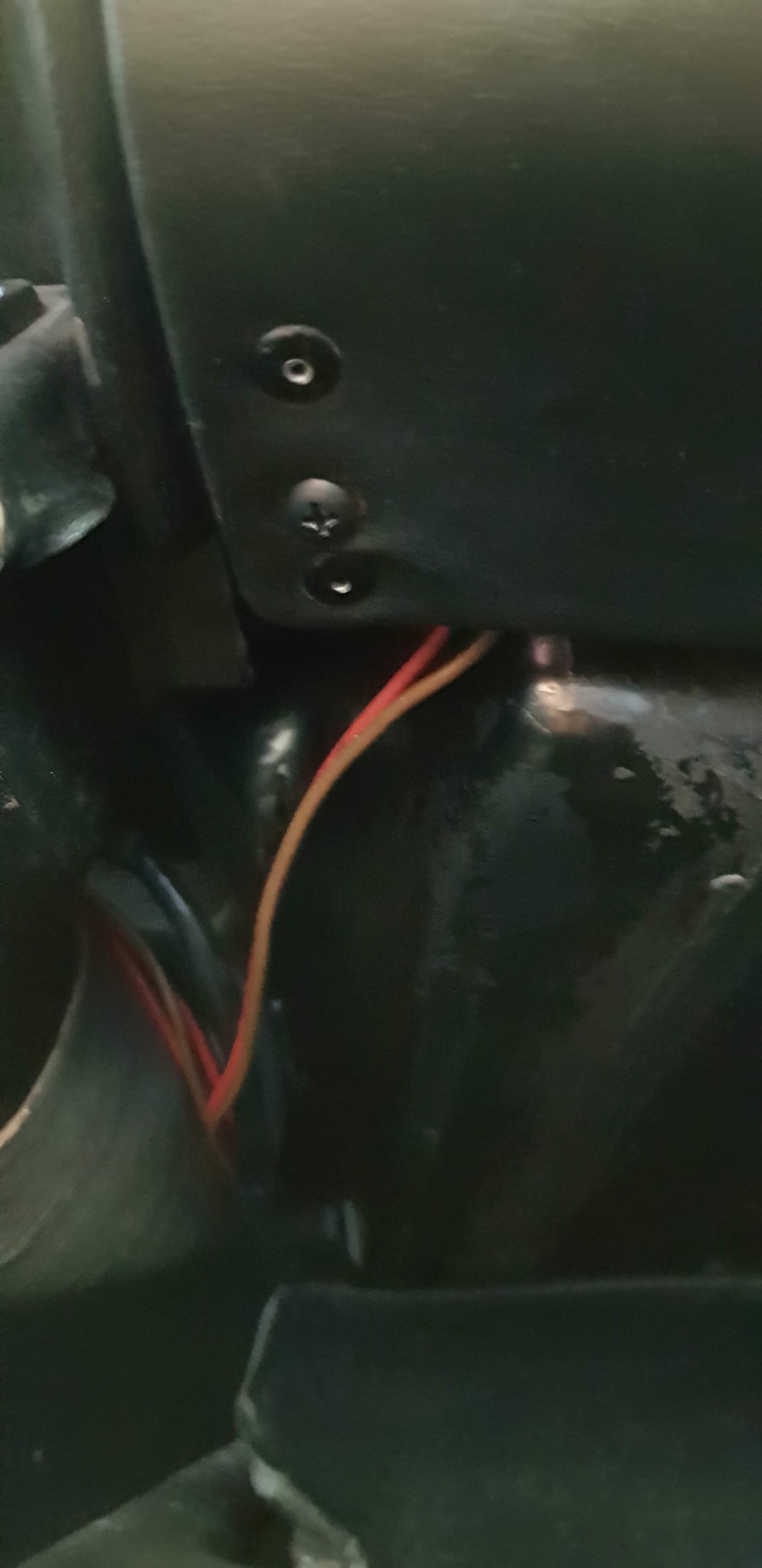

J’ai lu sur le forum que cette même plaque cache fusibles tient semble-t-il avec 2 tenax. La mienne est fixée avec 2 vis cruciforme.
tant qu’à la refaire à neuf, je souhaite remettre ces fixations en configuration originale. Là encore une petite photo m’aidera bien...

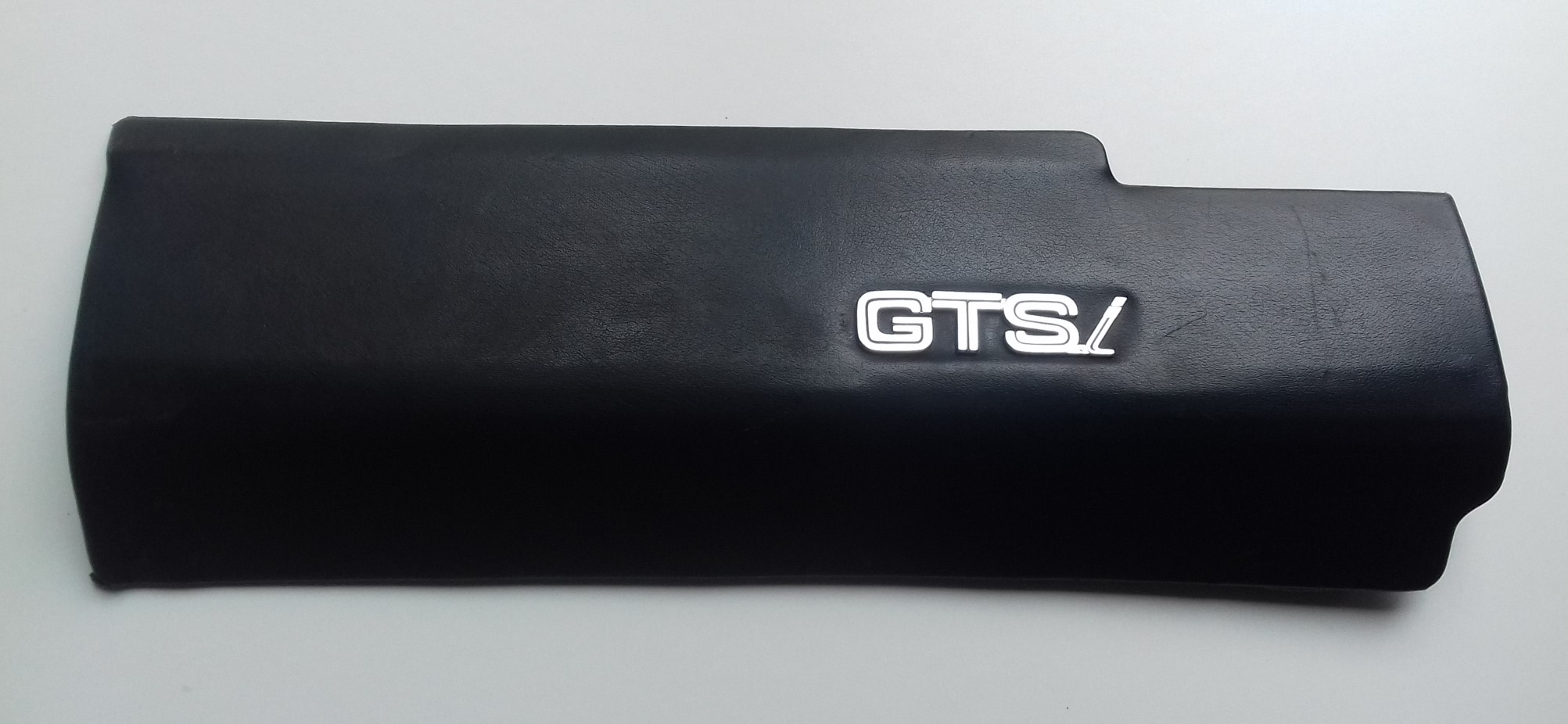

Ces alarmes ne sont pas d'origine ( sortie usine ) même si certaines ont été montées chez le concessionnaire qui a vendu l'auto au premier propriétaire. Il est assez courant que ce cache fusible ai été modifié ou "arrangé" par le passé. Celui de ma 328 s'est vu ajouter un cavallino sans doute de peur que le passager ne se rende pas compte qu'il était dans une Ferrari ! Le problème est qu'il avait été collé au vinyle et j'ai du le refaire pour effacer les traces de colle après l'avoir retiré.
Lors d'un échange de pièce de 328 j'ai récupéré un de ces caches pour une 328GTSi. A priori original et peut être identique au tien ( a vérifier avec les ref ) Le logo se démonte.
Si cela t'intéresses fait moi signe

Tout d’abord le dessous de mon tableau de bord ressemble parfaitement au tien ! Fouillis et bazar. Je n’ai aucune cache de protection, ni côté passager ni côté conducteur. J’espère ne pas apprendre que ces pièces sont manquantes, ce qui ferait chuter la cote d’amour!) de ma voiture ! :D
Ta plaque cache fusible doit en effet "tenir" par des tenax, mais cela reste très relatif... car très franchement ça ne tient pas très bien, moi j’ai mis une vis. Enfin je te confirme que ta serrure d’alarme et les capteurs volumétriques sont de l’aftermarket.

malheureusement, il semble selon l’éclaté d’Eurospares qu’il y ai bien une plaque sous le tableau de fusibles...
Une photo des tenax, idéalement près d’un point de comparaison me permettrait de me rendre compte de leur taille. Ainsi que de la partie femelle qui est solidaire du tableau de bord.. :)
il faut lire 308 GTSi et non 328 GTSi :blink:

je vais démonter le capot de boîte à fusible et le comparer à ta photo. Et je verrai également avec mon sellier si il pense pouvoir retrouver un Skaï identique...

Je n'ai pas encore réussi à trouver un Tenax ouvert dans mes archives mais regarde cette photo d'une voiture que j'ai vu il y a pas longtemps, on voit bien l'attache côté pilote. de l'autre côté, c'est plus simple, le tenax est directement dans le passage de roue.
Je n'ai pas le détail de ton auto, mais les qv ont changé de type de fixation après un certain numéro de série. Peut être que c'est à ce moment là qu'est apparu le cache sous les fusibles que d@vid n'a pas.

super, merci pour les photos JPhilippe. Donc il y a un peu de boulot pour revenir sur l'original au niveau des passages de roues. (Je pense du reste que le faut d'ajouter des joins caoutchouc dans les alésages ne ferai pas de mal)

Mais dans la photo que j'ai posté plus haut, on voit une aération qui pourrait faire penser au trous pratiqué dans le cache que l'on aperçoit dans la vue éclaté.

Bon, malheureusement, cette plaque est apparue pour l'injection 2v donc il ne te reste plus qu'à en trouver une.
Désolé, aucune photo de cette pièce.
Pour les passages de roues, il y a des joints sur la partie qui vient contre la carrosserie extérieure. Pas sur le haut (là ou il y a les vis en tôle).

Ma QV a été fabriquée en avril 1984 et le couvercle de la boîte à fusibles n'a pas de Tenax ni de patte inférieure droite.
Elle tient avec du velcro adhésif double faces... La vis inférieure gauche ayant vraisemblablement vécu !...
