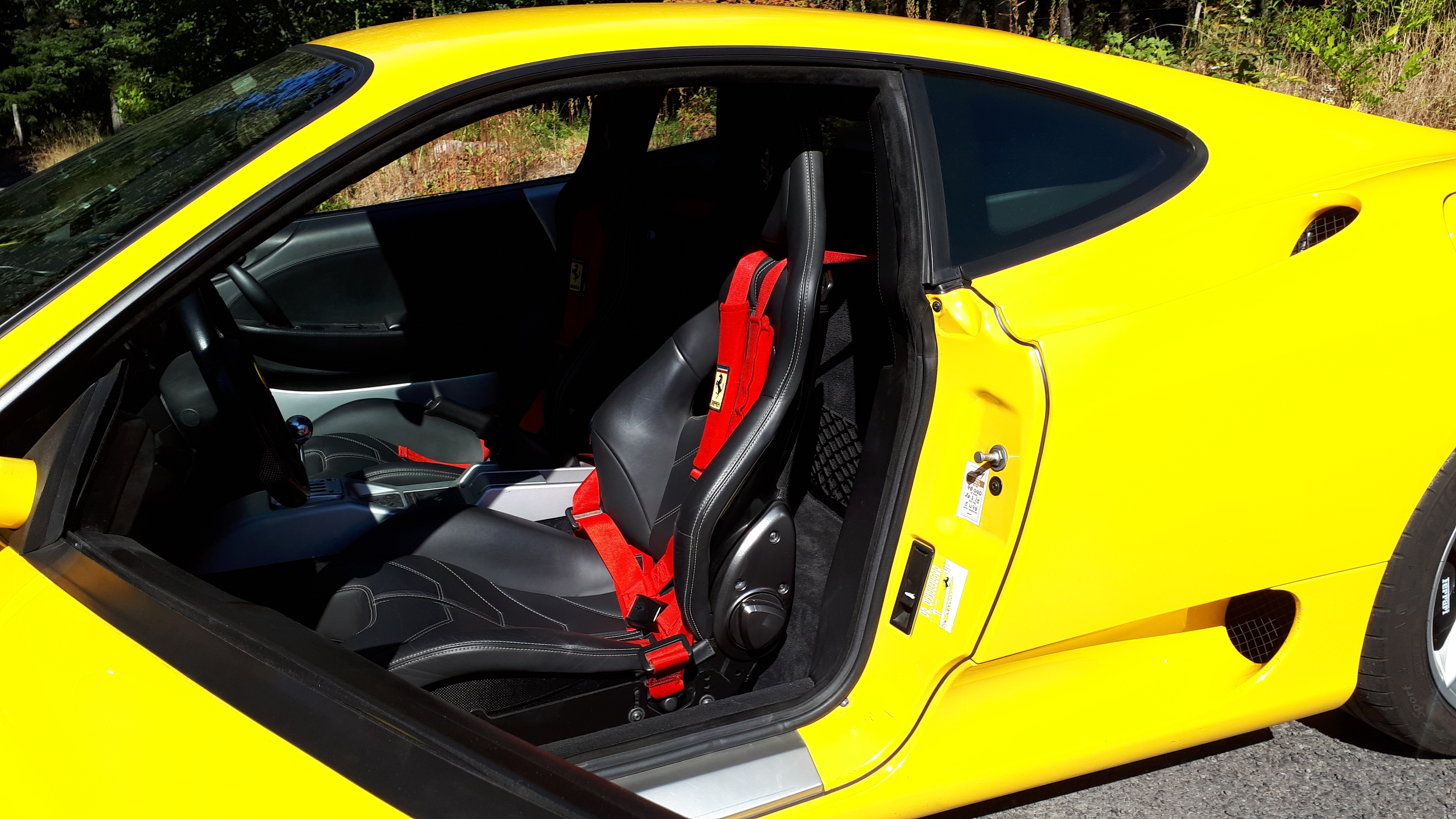

pour te répondre au sujet de l'encombrement intérieur .
je fais 1.98 et 115 kg ..
ça me paraissait invivable avec les sièges std  ( pavillon très près et visibilité nulle au pare brise)
obligé d'avoir des baquets car tu est assis un poil plus bas  .et là , c'est juste top !
j'ai fini par la vendre car elle avait des harnais aussi et c’était un calvaire sur un WE .:(  (  impossible de les serrer correctement sans avoir des douleurs aux épaules/clavicule )
avec des ceintures std , je n'aurait pas eu ce désagrément .
sinon, a l'interieur , ça va . elle est relativement habitable pour nos gabarits
ça reste un coupé sportif , faut pas oublier hein ?

Par contre pour avoir moi même des baquets de modena, attention il y a différentes tailles et les miens me serrent juste ce qu il faut aux épaules 1 m75/ 78kg
donc a mon avis un gabarit plus large serait mal a l aise dans ceux la ( taille m de memoire)
il y a 50 minutes, Nestorvet a dit :
la différence est surtout a l'assise .
les dossiers sont très peu différents .
il  y a un sujet la dessus .
qqun les a mesurés
j'avais des M sur la modena que j'avais remplacés par des L de 458
rien a voir niveau confort entre ces 2 versions  :wub:
