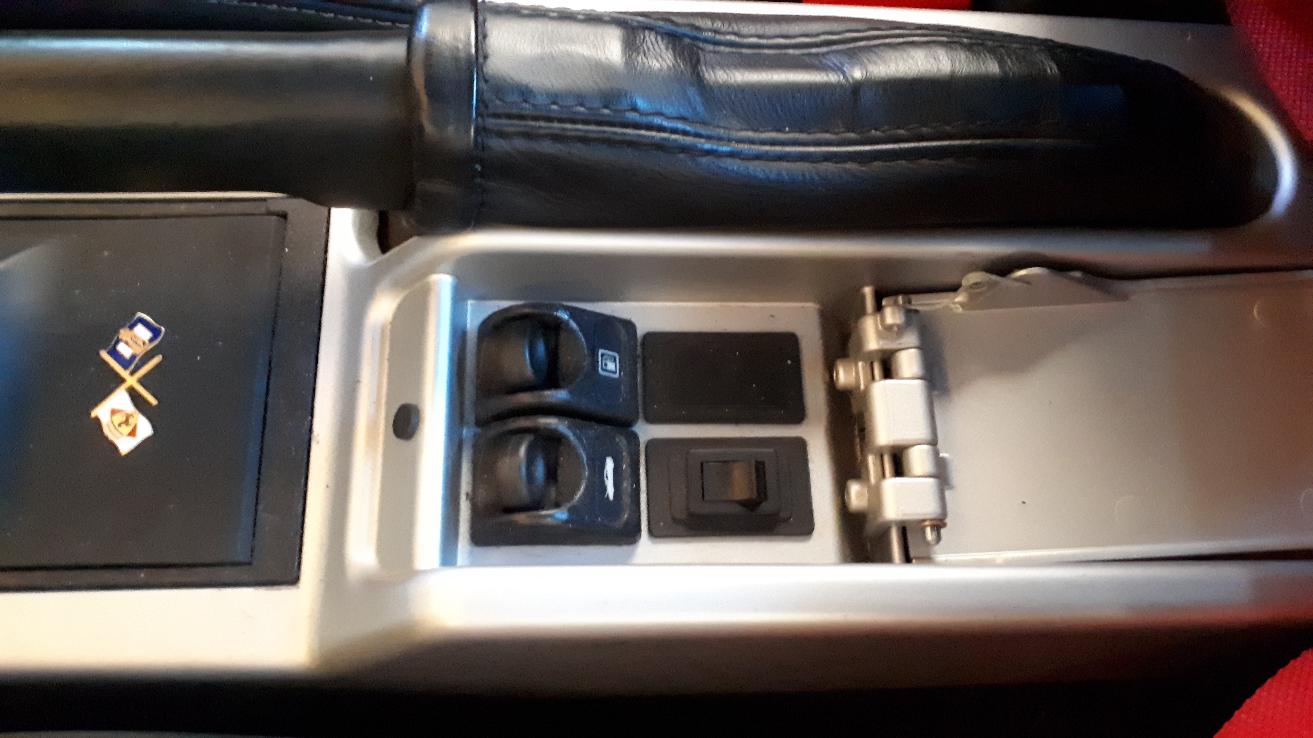

sur mon ex modena , un bête inter sur la console centrale  faisait le job tout aussi bien ...
Spider26
il y a 2 minutes, grhum a dit :
Un simple inter branché sur du 12V qui actionne l'ouverture des valves ?
Les 2 ECU de gestion des valves ne supporteraient apparemment pas bien ce genre de modif ... si j'en crois les postes sur FC ou FL ;)
on croit ce qu'on veut .. ^_^
je sais simplement que ça marche au top sur cette 360 .
le  fait de mettre une boitier radio évite juste de ramener du câblage ds l'habitacle .
maintenant , en lâchant 500 boules mini  pour le bidule , ça doit forcement mieux le faire ... enfin j’espère ;)
fairline
Idem sur mon ex F430 Spider ; j’avais un interrupteur sous le tableau de bord qui fonctionnait parfaitement pour actionner l’ouverture / fermeture des valves.

Tout à fait. Sur mon auto, j'avais demandé à ce que les valves à l'échappement puissent être commandées manuellement. Cette modification a été effectuée chez Pozzi et facturée 750 euros en juillet 2011 lors d'une révision annuelle. Il me suffit juste d'appuyer sur le bouton P, antérieurement dévolu aux veilleuses de stationnement et situé sur la console basse de l'habitacle, pour circuler valves ouvertes en deçà de 3500 tr/min. Et/ou d'appuyer de nouveau dessus pour revenir au fonctionnement de base.
fairline
il y a une heure, Artifils a dit :
Heu .. ça m’avait coûté je crois 80€ par l’électricien du coin :lol:
Spider26
pour 750€, on peut imaginer qu'l s'agit d'un kit comme ceux vendus par Capristo ou Forza Componenti, pour 450/500€ (+ 250 de pose)
