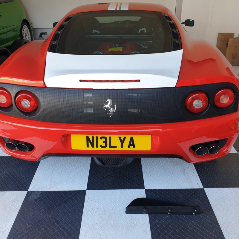

Tu veux reproduire l'initiative de Neil A sur Fchat je suppose :wub:
https://www.ferrarichat.com/forum/index.php?threads/605144/

Voilà, c'est ça...mais avec mon système de finition pas besoin de décoller la vitre arrière...

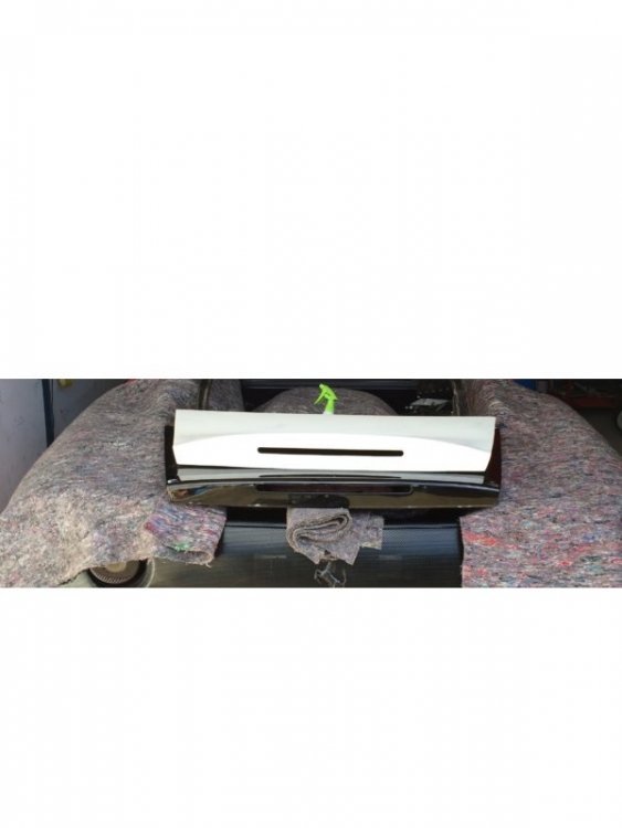

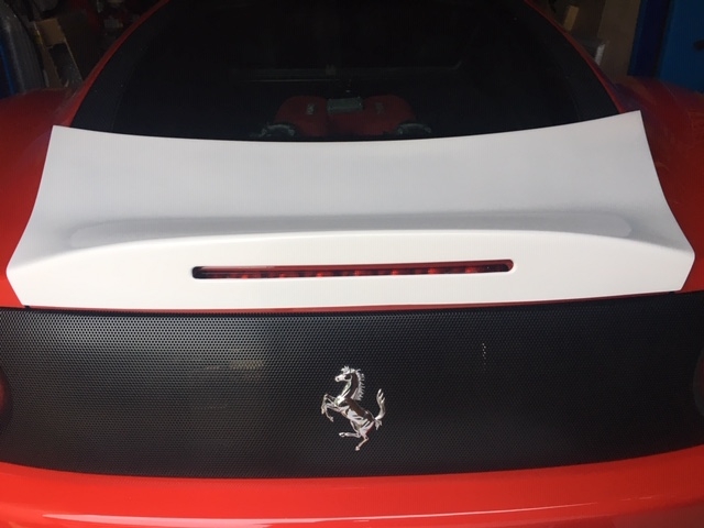

ferrarisal360

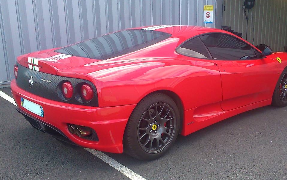

J'ai fait modifier mon hayon par un professionnel qui m'a fait exactement le hayon de 360 CS. ( J'avais présenté la modification à l'époque en 2011). Voir photo

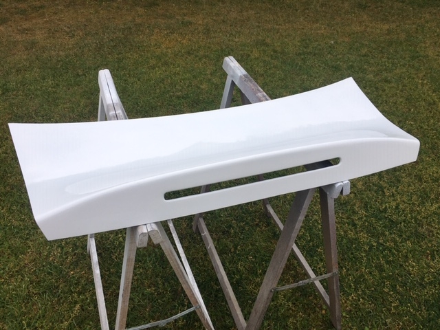

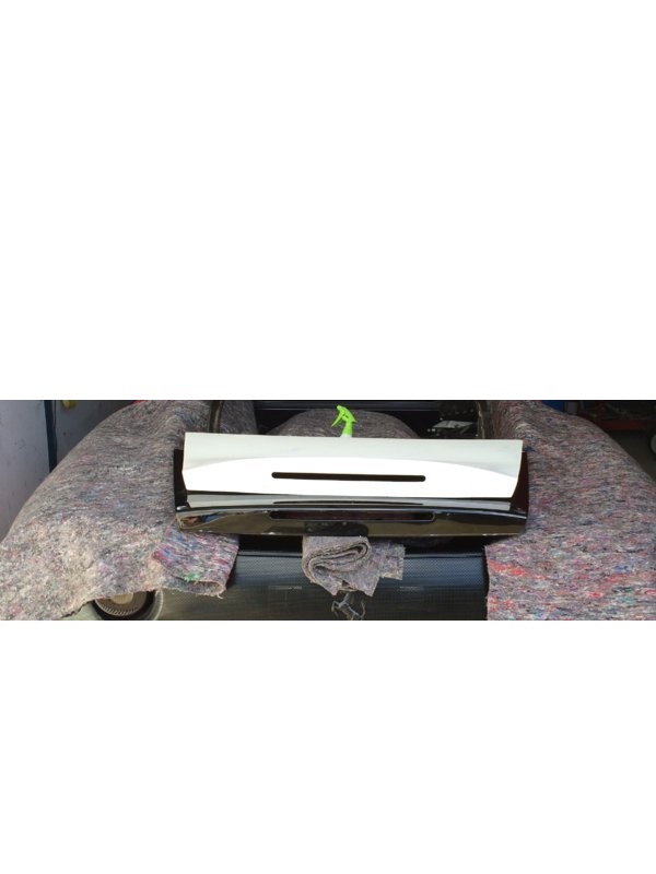

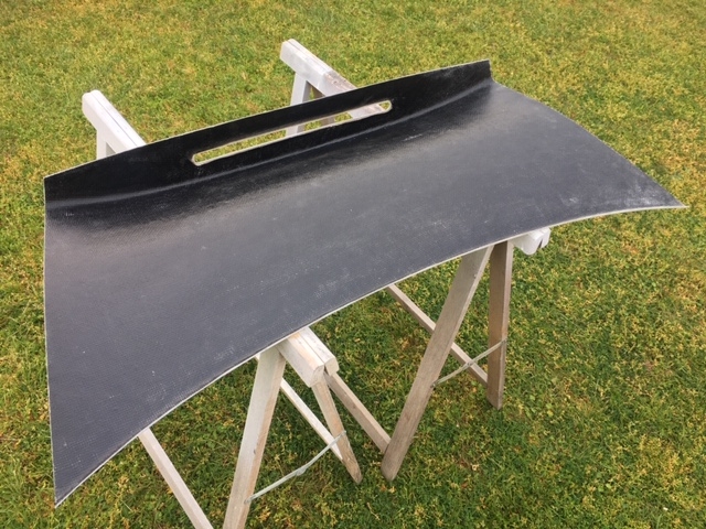

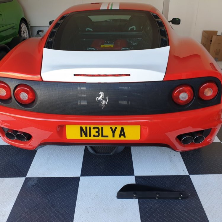

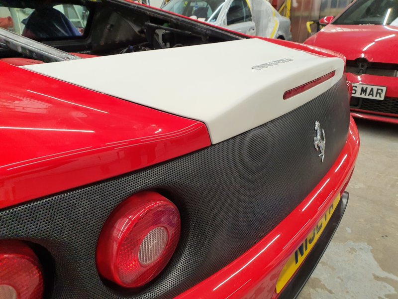

Info aux Ferraristas stradalisateurs de leur modena, j'ai réalisé un moule du capot arriere de challenge stradale et je peux donc dépanner ceux qui en cherchent un. 😉
Belle initiative 👍
C'est tout le capot à remplacer ou bien un enjoliveur à rajouter et à raccorder comme les lèvres de PC CS ?
Tu partages photos et tarif ?
Vincent 41

C'est une pièce en résine à coller (colle structurale) sur le capot d'origine, exactement comme l'a fait Neil.
Prix spécial Ferrarista boys en MP
Modifié par Vincent 41
Bravo pour cette réalisation et merci pour les photos 👌
C'est donc le même principe que celui expliqué par @fabrices avec la colle Renault ?
Ce dernier mettait en avant un collage directement sans modification.
Dans ton cas, c'est pareil ou bien il faut retirer la vitre ?
Et comment faire pour adoucir les bordures ? Un raccordement en résine ? Suivi d'une peinture complète ?

Oui, comme l'a précisé fabrices, à coller avec la colle IXELL réf : 7711219885 sur la hayon préalablement décapé sur les zones de collage.
Afin de limiter la sur-épaisseur, il faudra également préparer l'ajustage en ponçant les zones de collage en biseau sur la pièce en résine.
Collage possible vitre en place en l'ayant protégée auparavant, et en ayant coupé le retour de la pièce coté vitre, de sorte que le collage ne soit qu'à plat. (comme on l'aperçoit sur la photo ci-dessous au niveau de l'angle haut coté gauche)
Durant le collage, maintenir en place avec serre-joints, et tasseaux de bois épousant la forme originelle du galbe notamment pour l’arrière.
Lissage des bordures en essuyant le surplus de colle, puis finition habituelle comme sait le faire un carrossier.
Nota: le 3eme feu stop est réglable au niveau de ses fixations, on peut donc le régler afin qu'il soit affleurant comme à l'origine.
Merci pour les précisions @Vincent 41 👍
C'est technique et honnêtement je ne comprends pas bien comment au final il n'y aurait pas une surépaisseur par rapport aux ailes ? 🤔
Tu l'as fait sur la tienne de 360 ou c'est en cours ?

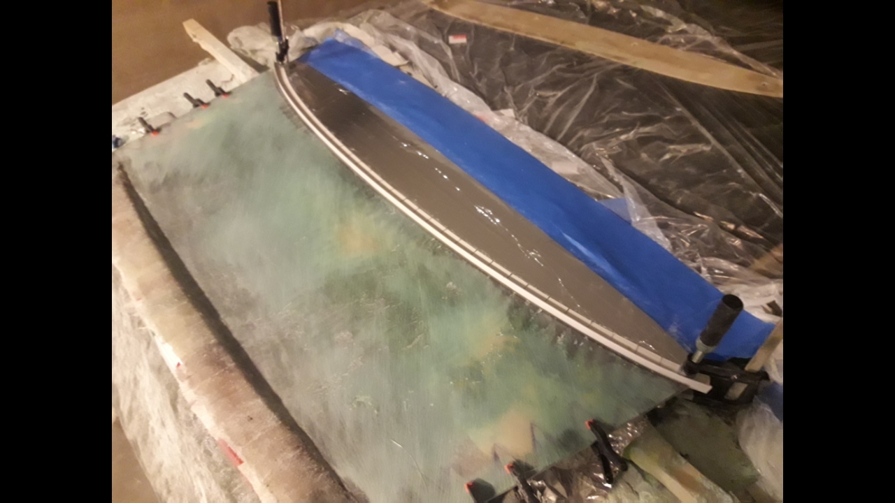

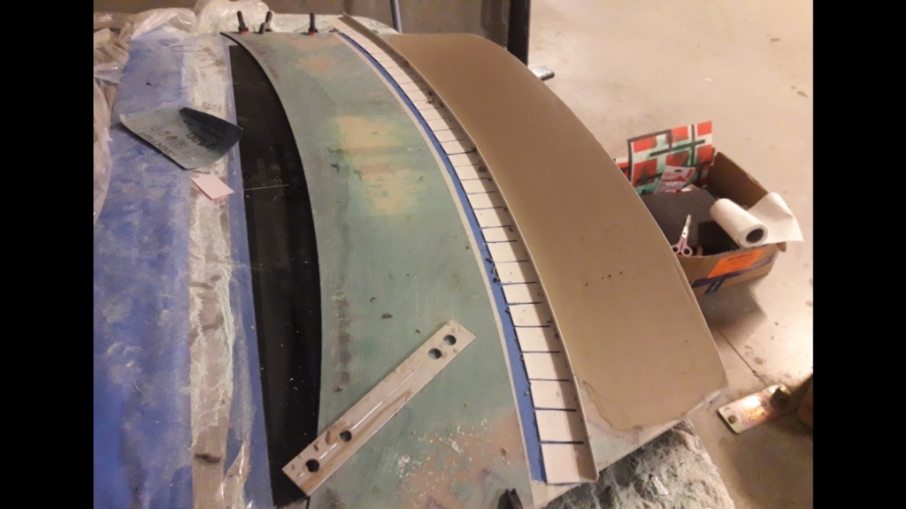

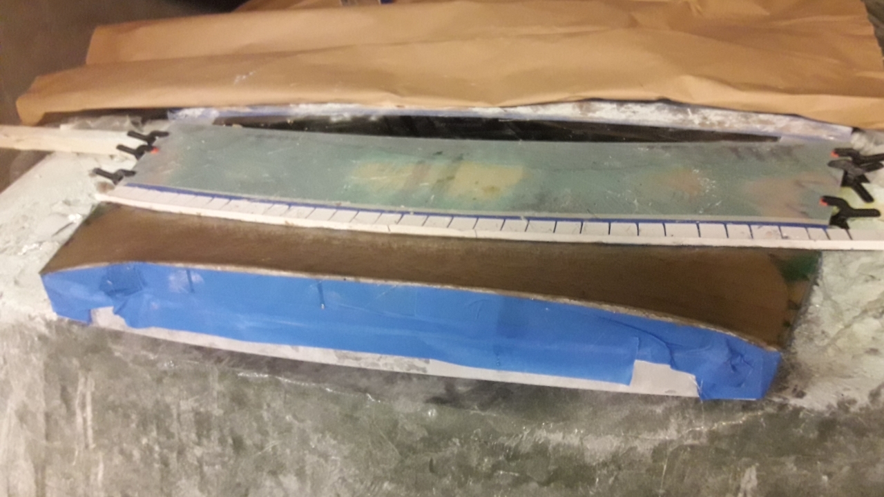

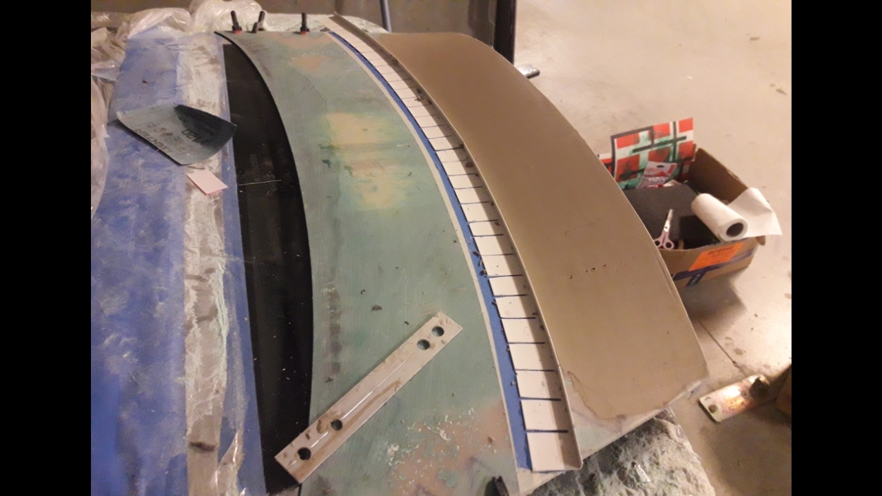

Salut les gars,

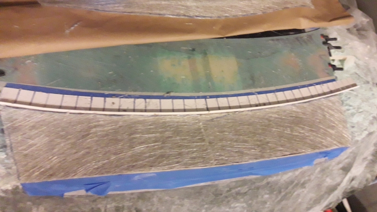

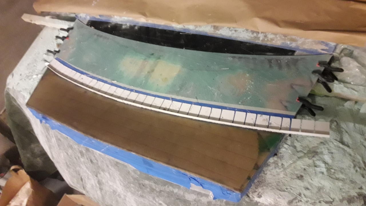

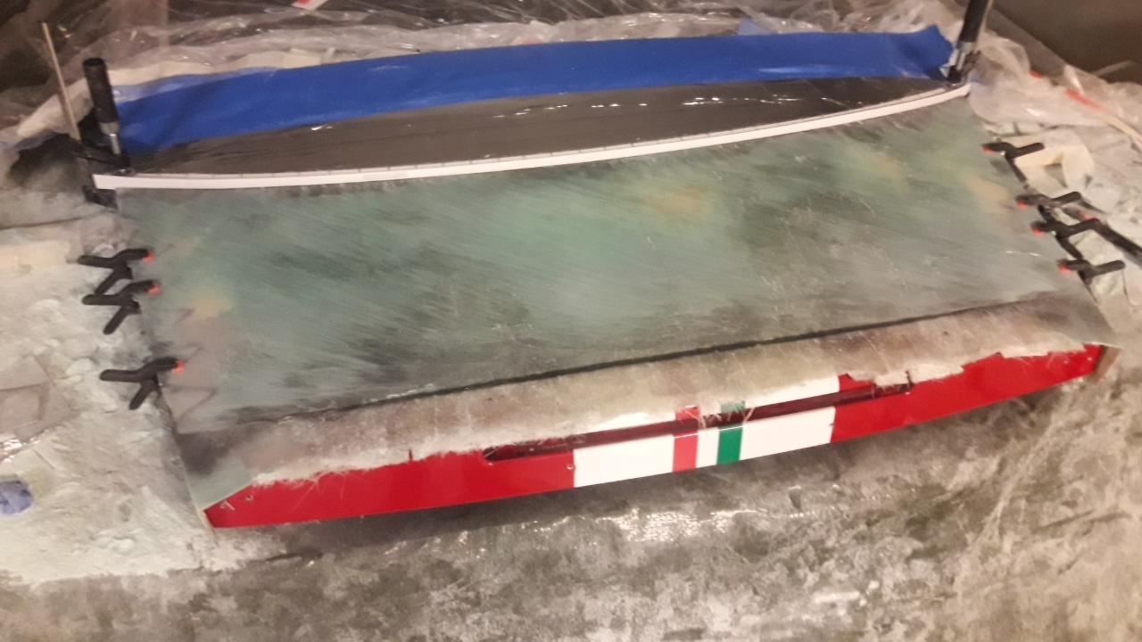

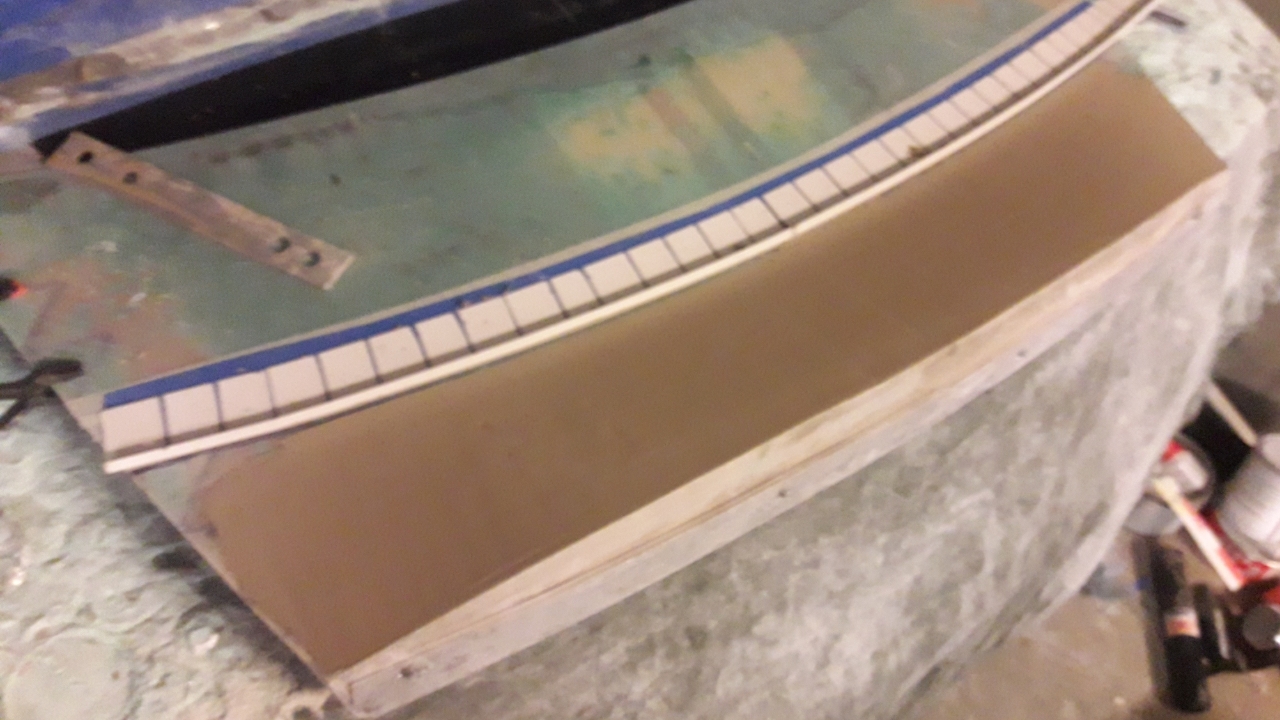

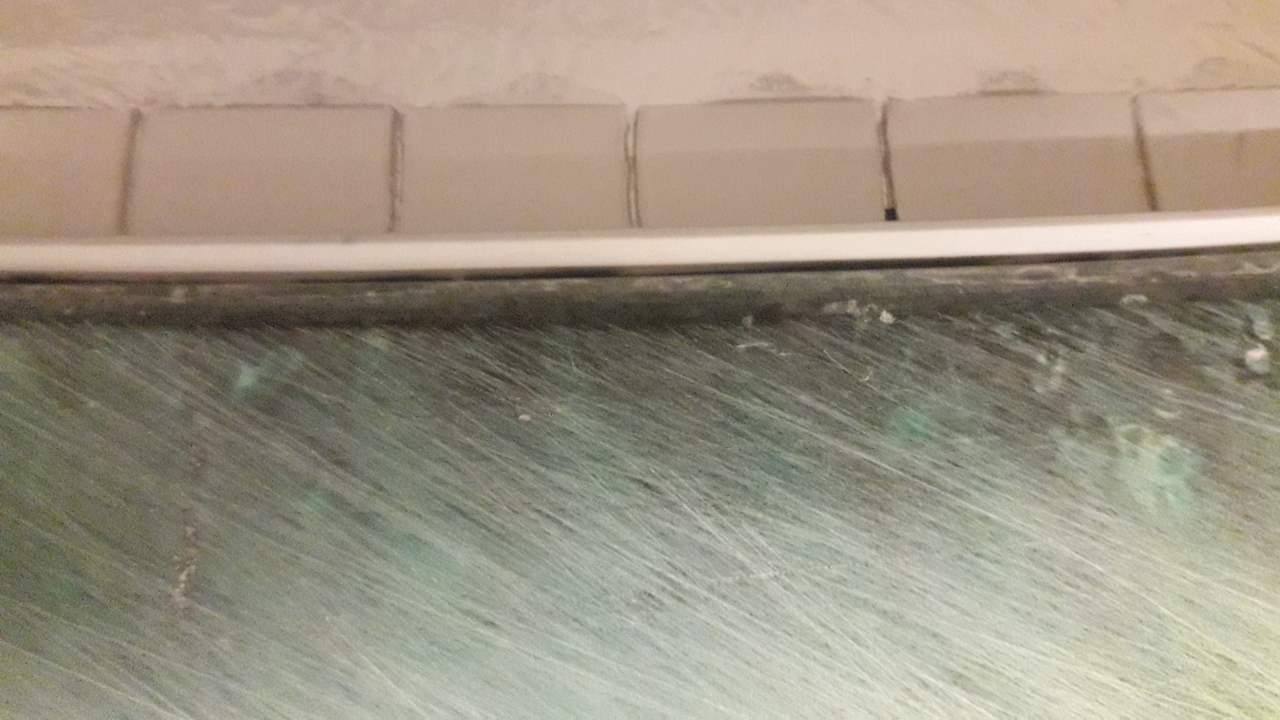

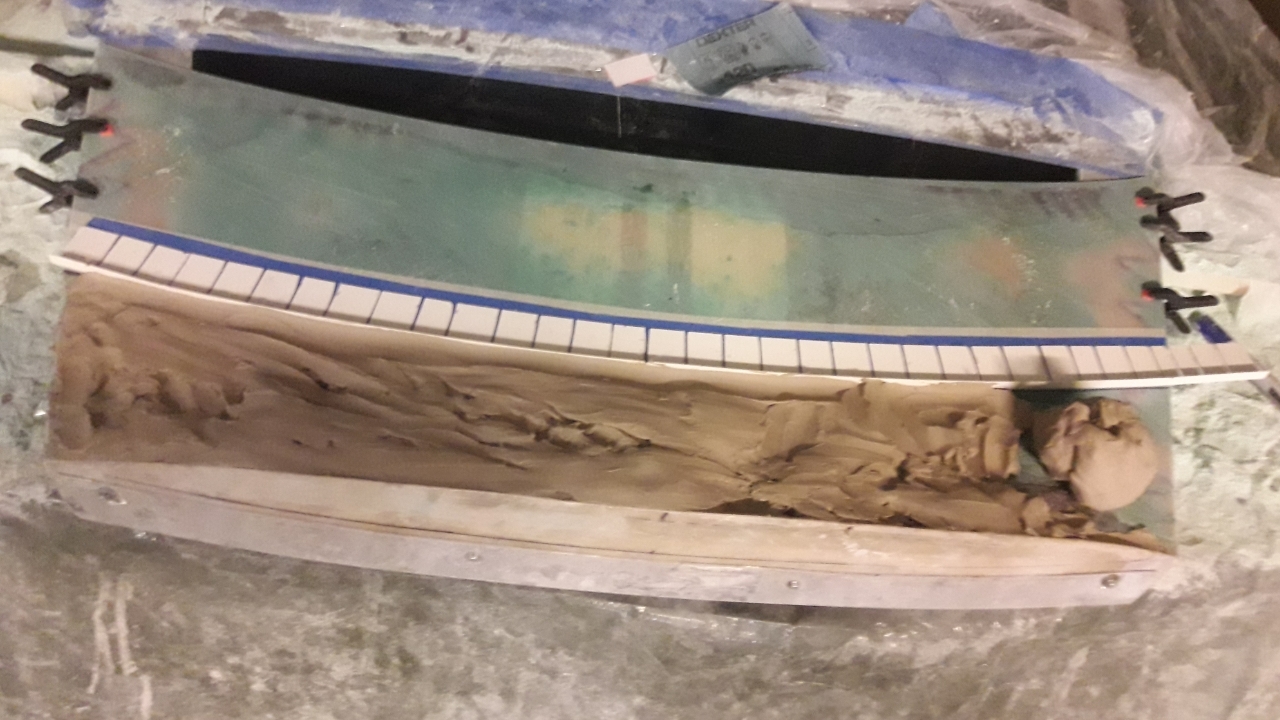

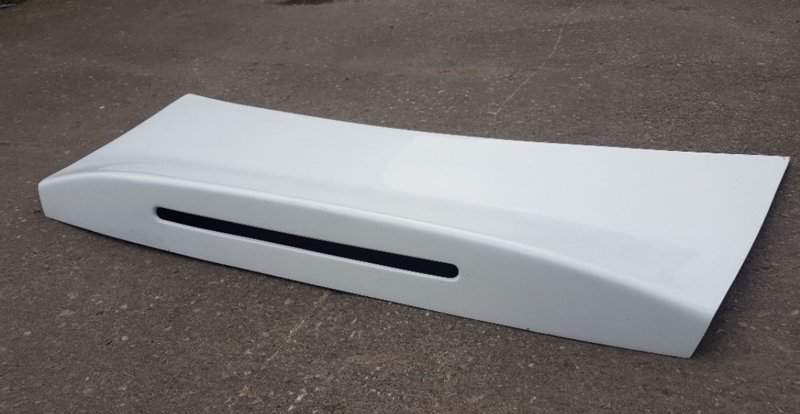

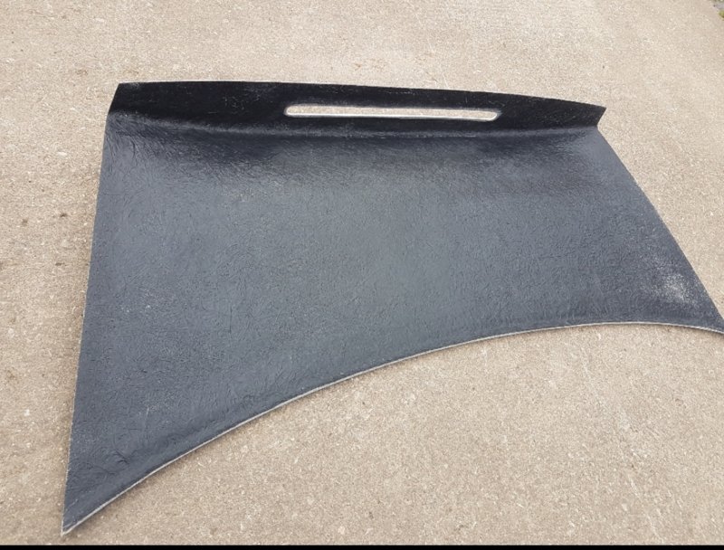

Il y a eu du neuf depuis... N'ayant pas le temps de fabriquer mon capot de CS, j'ai décidé de l'acheter à un membre du Ferrarichat pour gagner du temps. Deux semaines et 480 euros plus tard, la pièce arrive.
UNE HORREUR, je la mettrais même pas en déco dans mon garage. Tout est à refaire, elle ne se monte pas, la finition est horrible, la pièce est toute voilée, 3.5 mm d'épaisseur ...
Je me dis, temps pis, c'est le risque lorsqu'on achète sur internet à un inconnu. Pour rentabiliser mon achat, je décide donc de m'en servir au moins de modèle pour fabriquer la mienne car les côtes en revanche sont bonnes.

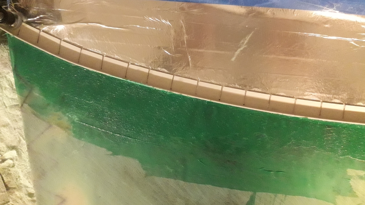

Je suis donc entrain de fabriquer mon capot de CS en mettant un point d'honneur à respecter une épaisseur de 1,8mm d'épaisseur, afin justement de noyer la surépaisseur au niveau des ailes. De plus, je le fabrique avec des flancs de chaque côté de 1mm, pour que les zones de collages se situent en dessus et non sur les côtés du capot. Donc, je vous tiendrais au courant de l'évolution...

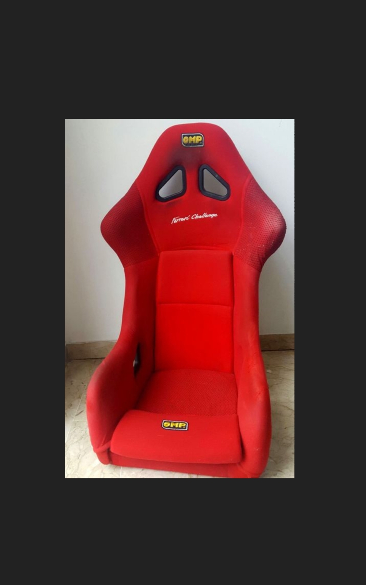

PS : hier enfin, après 2 ou 3 ans je sais plus, je me suis décidé enfin de prendre RDV chez un sellier pour le 20/07, pour refaire les housses de mes baquets OMP de 360 CHALLENGE que j'avais acheté à l'époque où les prix étaient encore corrects. (Aujourd'hui 6000$ sur eBay avec tout à refaire: du grand n'importe quoi...)

PS: tu fais la sellerie de tes sièges Challenge en noir ? rouge ? Cuir, alcantara ou tissus ? Partage nous cette nouvelle expérience 😎

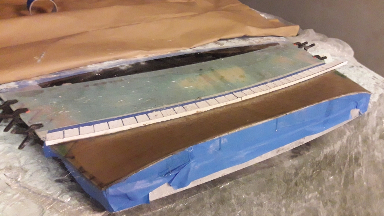

Pour ma part, j'ai comandé une pièce chez Prosport et j'ai tiré un moule.
Non ils seront en tissu rouge....avec la broderie FERRARI  CHALLENGE
et ensuite j'en profiterais pour faire mes caches lateraux de CS, qui ne sont plus dispo a l'usine

Il y a 1 ans maintenant, j'ai acheté à Neil sur le Ferrarichat, un rajout en fibre de capot de 360Cs : 480 euros avec les frais de douanes...🤒
Une fois la pièce dans les mains, je me suis dit, il va y avoir du boulot de carosserie pour l'adapter, c'est une horreur...
Comme certains le savent, je travaille la fibre et le carbone depuis pas mal d'années et j'ai jamais vu en 25 ans d'automobile, une aile de R5 TURBO, de F355 ou 911 ne pas fissurer au niveau de la jointure.
L'explication est que : même avec la meilleure colle du monde, il y aura toujours une différence entre le "travail" de la fibre et du metal face à la chaleur.
Donc, je me suis dit que je ne pouvais pas monter ce capot comme ça, car tôt ou tard, ça finira par craquer et faire dégeulasse...😩
Donc, j'ai décidé de fabriquer moi même le capot et de le mouler sur place avec de chaque côté des rebords de 1mm d'épaisseur : un peu comme un couvercle de pot de confiture😀.
Au moins le jour où cela craquera et ça craquera tôt ou tard on y verra que du feu...
PS: Au cas où ça intéresse quelqu'un je  revends le capot de Neil (faite moi une offre en Mp) . Sinon, je le fou sur leboncoin...
