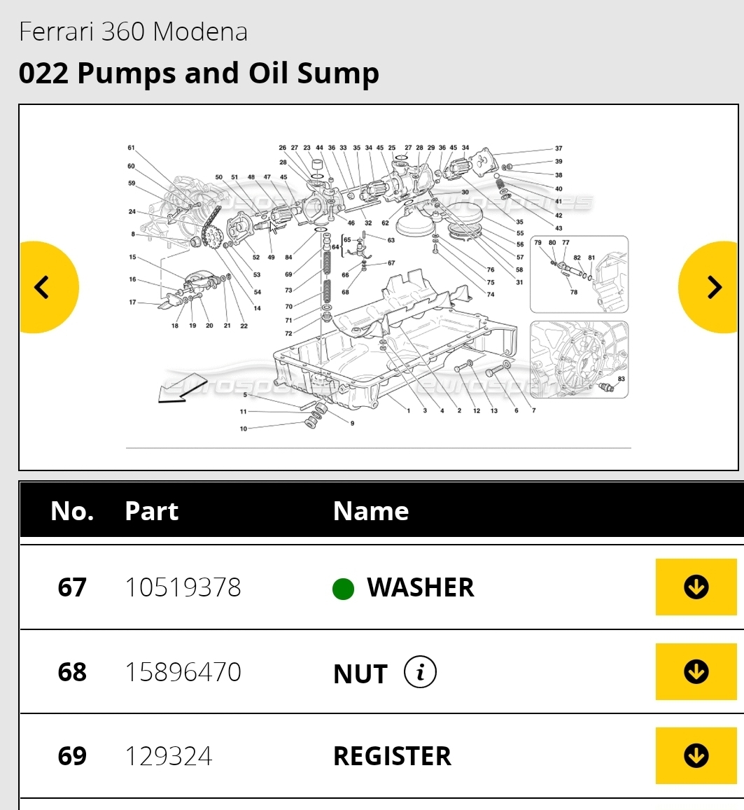

il y a 30 minutes, philF355 a dit :
@Avenger
Tu as une photo de ton clapet ?
Il sert a quoi ?
Clapet de pression d'huile.  Ref: 129324
dans carter huile .
J'ai voulu le changer en préventif,  mais bon... 🤐

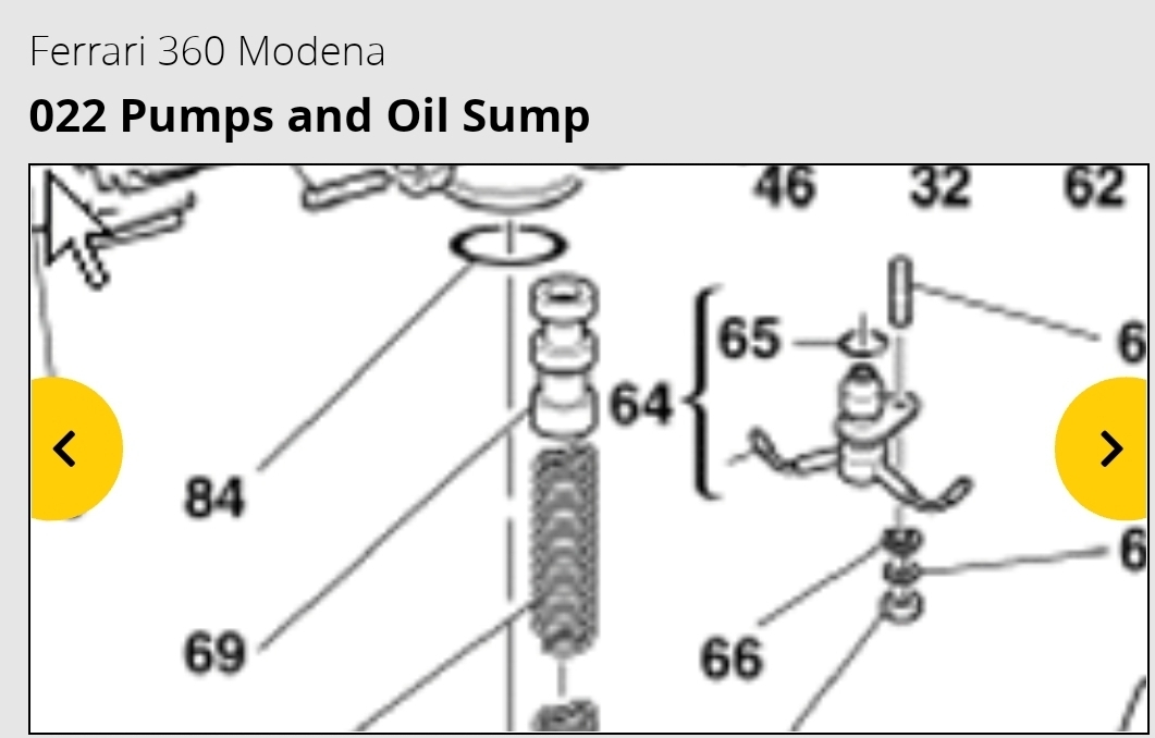

Pièce 69 est à ce point une pièce d'usure ?
Tu crains une fuite excessive qui impacterait le débit d'huile dans les canalisations du moteurs ?
Je reconnais que sur les gros Diesel marins et industriels on révise cet organe mais quid dans l'automobile ? Ce n'est pas un cas isolé à la 360 ?
Non, en fait c'est juste pour du préventif.
