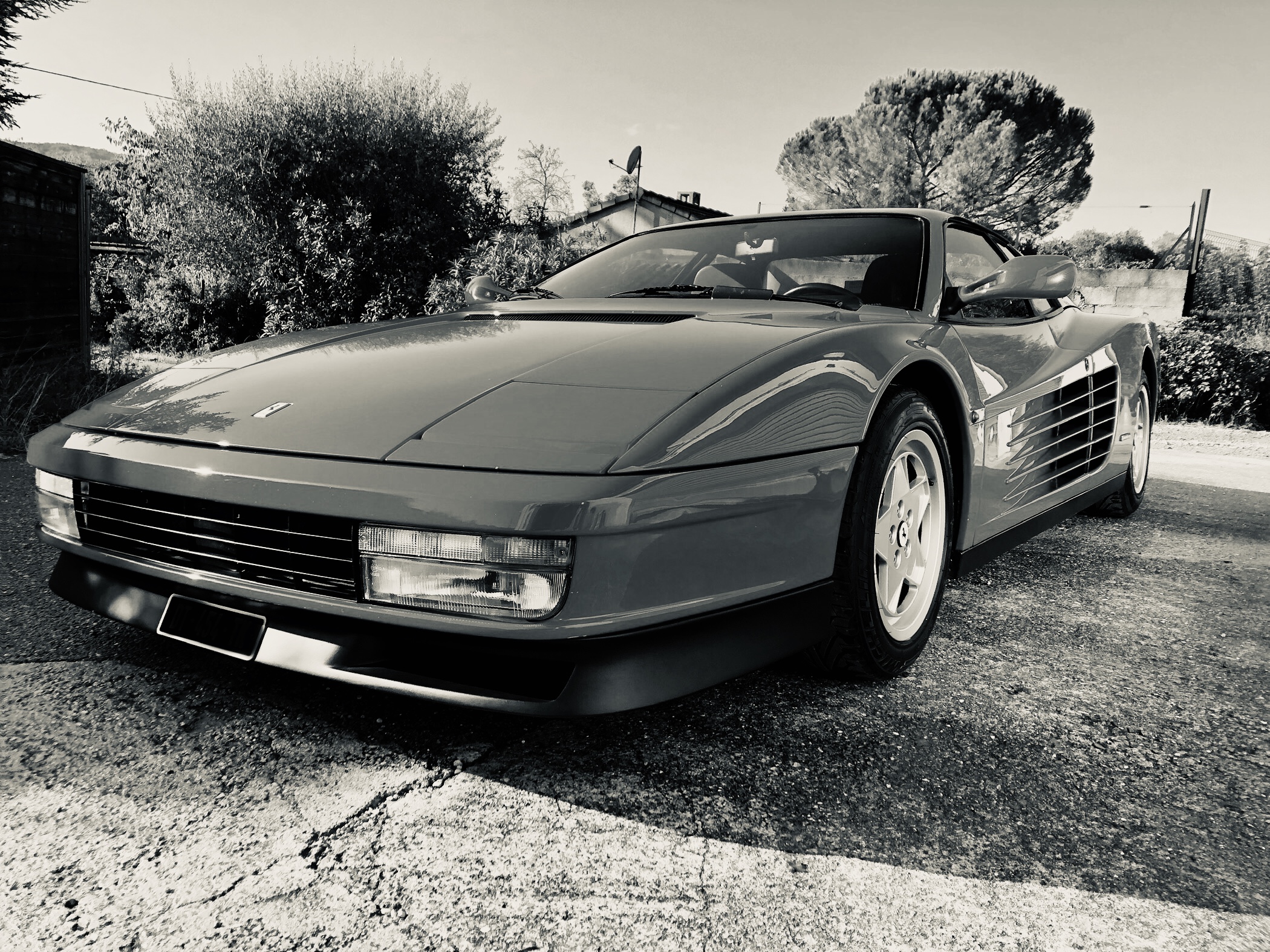

J'arrive en route dans la discussion et je vais aussi ajouter mon grain a moudre.
La testarossa est une voiture unique. La mienne est de 87 et je l'ai acheté en 2014. Et je lui ai mis environ 35000kms. Quand tu roules avec, la regle numero une est de respecter le temps de chauffe. Tout est raide et faut forcer a froid.
Tous les 2 ans, je traverse l'Europe et lui colle 5000kms environ. Cette voiture est une super GT et n'a pas peur des kms lorsque ces entretiens sont faits regulierement. La jupe avant recoit facilement avec son grand nez long et bas. Mecaniquement, je n'ai pas fait face aux 3 soucis dont vous parlez. J'ai du changer un relais, deposer le moteur, faire fes services. Et rouler jeunesse.
Je peux comprendre que les sportives modernes sont plus faciles au quotidien. Mais pour moi, rien ne vaut le plaisir de conduite avec cette auto.

Depuis que j ai la testa (fin 2014) je n ai vraiment pas eu beaucoup de souci ni de frais d entretien :
- 2016 : problème de phares escamotable (support relais HS, simple soudure sur la platine) coût 0 euros
- 2019 : ne montait plus dans les tours (relais tachymétrique HS), coût 300euros
Voilà la liste est courte pour les problèmes....
Pour les entretiens :
- révision en 2015 (vidange, bougies, filtres)
- pneus en 2017 + vidange simple
- grosse révision en 2019 avec distribution, tous les liquides, bougies, tous les filtres etc etc
Donc clairement, pour moi la testa n as pas été un gouffre financier....le seul hic que j ai vraiment eu c est en 2015 quand j ai froller une biche et que j ai casser l antibrouillard gauche et le spoiler. J ai mis 2 mois a retrouvé un antibrouillard d occasion !!!
