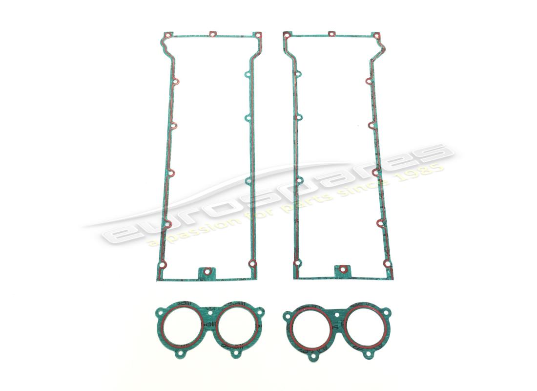

j'ai eu l'occasion de voir des joints de cache culbuteurs , et je n'ai pas l'impression que ce soit un cordon dans une gorge :)
Voila une petite photo trouvée sur le site eurospares  pour illustrer .
