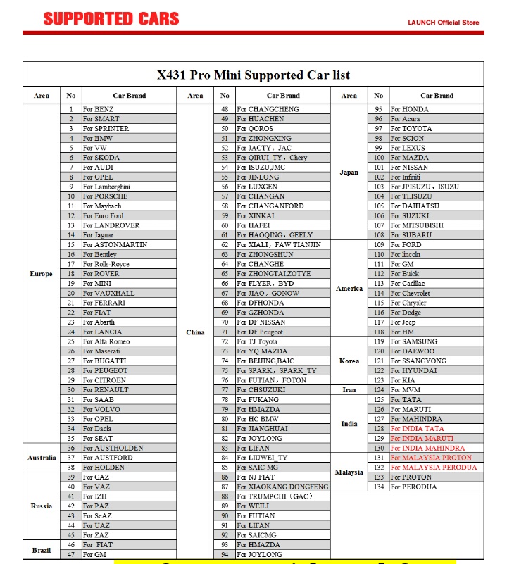

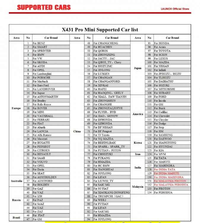

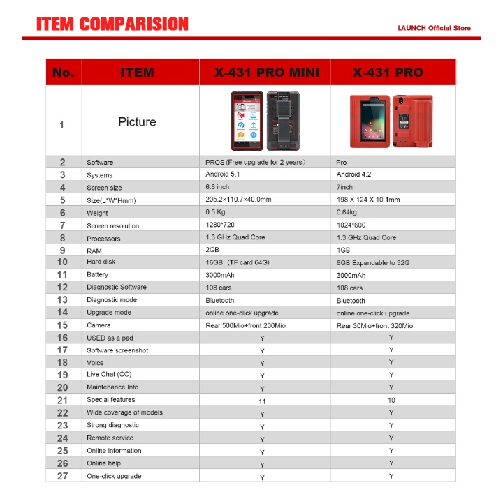

epb0 206 Signaler ce message Posté(e) le 24 décembre 2019 Il y a 10 heures, Nestorvet a dit : .... Nombreux sont ceux qui ont espéré régler le pis par exemple ! A ma connaissance personne n a réussi a prix humain effectivement !!! Cela fonctionne avec les Launch X431 Pro. Citer Partager ce message Lien à poster Partager sur d’autres sites
tifosi101 10 427 Signaler ce message Posté(e) le 24 décembre 2019 (modifié) Le Launch X431 Pro fait encore débat mais c'est une bonne piste pour faire plus : Modifié le 24 décembre 2019 par tifosi101 Citer Nul homme ne possèdera complètement une Ferrari. Il en sera juste le gardien, pour les générations futures... Partager ce message Lien à poster Partager sur d’autres sites
epb0 206 Signaler ce message Posté(e) le 24 décembre 2019 (modifié) Le problème de décimales est maintenant réglé ;-) Modifié le 24 décembre 2019 par epb0 Citer Partager ce message Lien à poster Partager sur d’autres sites
Nestorvet 76 Signaler ce message Posté(e) le 24 décembre 2019 Je suis intéressé d entendre ca! pourquoi dis tu que cela fait débat ? Citer Partager ce message Lien à poster Partager sur d’autres sites
tifosi101 10 427 Signaler ce message Posté(e) le 24 décembre 2019 Tu as l'air bien renseigné @epb0 C'est une excellente nouvelle ! A mettre sur la liste de Noël Citer Nul homme ne possèdera complètement une Ferrari. Il en sera juste le gardien, pour les générations futures... Partager ce message Lien à poster Partager sur d’autres sites
Nestorvet 76 Signaler ce message Posté(e) le 24 décembre 2019 C est clair que ca change pas mal de chose, tu veux pas plutôt mon foxwell @tifosi101 ? Il est a vendre du coup !!! Citer Partager ce message Lien à poster Partager sur d’autres sites
epb0 206 Signaler ce message Posté(e) le 24 décembre 2019 Tout n'est pas parfait, mais décimales possibles à partir de la 10.80. La dernière version est la 10.85 Un peu d'info: https://www.ferrarichat.com/forum/threads/f1-clutch-job.527803/page-15 Citer Partager ce message Lien à poster Partager sur d’autres sites
tifosi101 10 427 Signaler ce message Posté(e) le 24 décembre 2019 (modifié) LOL dans ce cas mon elm fait très bien l'affaire, j'ai une boîte manuelle ! Par contre il serait bon pour la communauté d'avoir un nouveau retour d'expérience du Launch x431 pro pour espérer enfin tordre le coup à cette recherche d'une alternative au SD2/3. Modifié le 24 décembre 2019 par tifosi101 Citer Nul homme ne possèdera complètement une Ferrari. Il en sera juste le gardien, pour les générations futures... Partager ce message Lien à poster Partager sur d’autres sites
