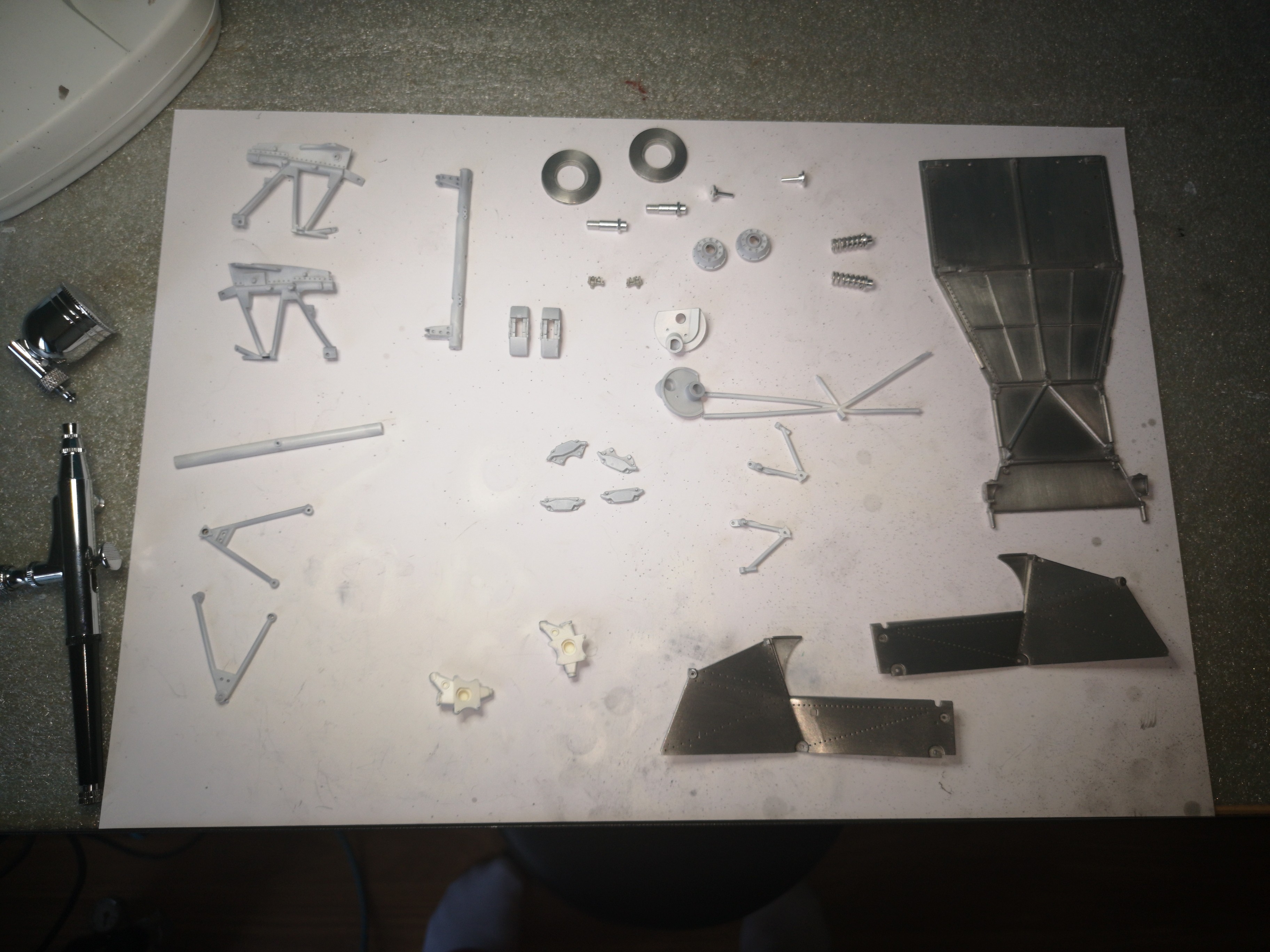

laelenkar 1 171 Signaler ce message Posté(e) le 16 janvier 2020 Voila.. C parti Apres réception de ma 330P4 de chez Hiro en 1/12, je vais commencer doucement le montage de cette maquette Pas evident, aucun repere sur piece Poncage pour enlever les defauts Le plancher et les panneaux intérieur resteront brut apres un ponçage approfondi pour faire plus reel Apprêt a l'aerographe Pas de montage pour le moment, parce qu' il faut se percer tous les trous et faire le filetage et j'ai pas de taraud pour diametre de vis 1,4mm donc a commander Je pense qu'il me faut un M1.7, si qq1 peut me confirmer Je cherche des photos détaillées de la P4, si qq1 a ça aussi, merci Bcp de travail de preparation pour ce genre de maquette ( montage a blanc, ajustage, percage, filetage, poncage, peinture, finition) Citer Partager ce message Lien à poster Partager sur d’autres sites

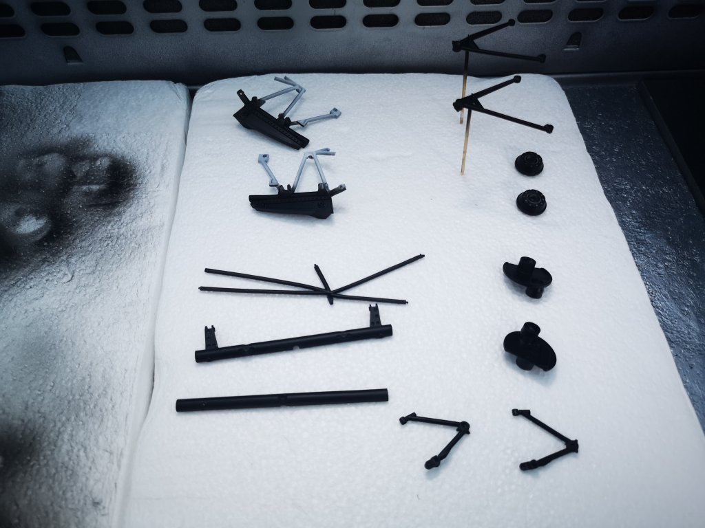

laelenkar 1 171 Signaler ce message Posté(e) le 18 janvier 2020 Les 1èrs coups de peinture noir semi gloss Citer Partager ce message Lien à poster Partager sur d’autres sites

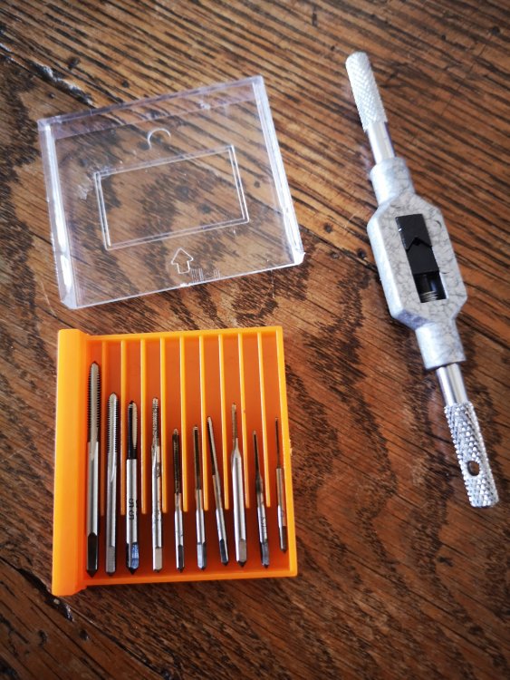

laelenkar 1 171 Signaler ce message Posté(e) le 18 janvier 2020 Recu mes tarauds, ca va envoyer Citer Partager ce message Lien à poster Partager sur d’autres sites

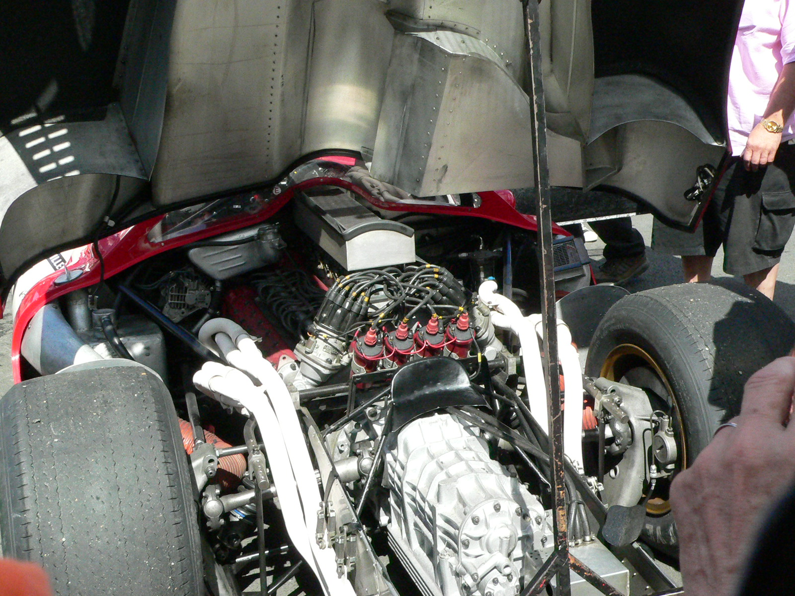

AR69 233 Signaler ce message Posté(e) le 18 janvier 2020 Quelques photos que j'ai prises au Mans Classic. Si tu en as d'autres suis preneur aussi Citer Partager ce message Lien à poster Partager sur d’autres sites
laelenkar 1 171 Signaler ce message Posté(e) le 18 janvier 2020 il y a 28 minutes, AR69 a dit : Quelques photos que j'ai prises au Mans Classic. Si tu en as d'autres suis preneur aussi Merci J'ai pas grand chose, je fais avec le net pour essayer de faire les couleurs au plus reel Citer Partager ce message Lien à poster Partager sur d’autres sites
