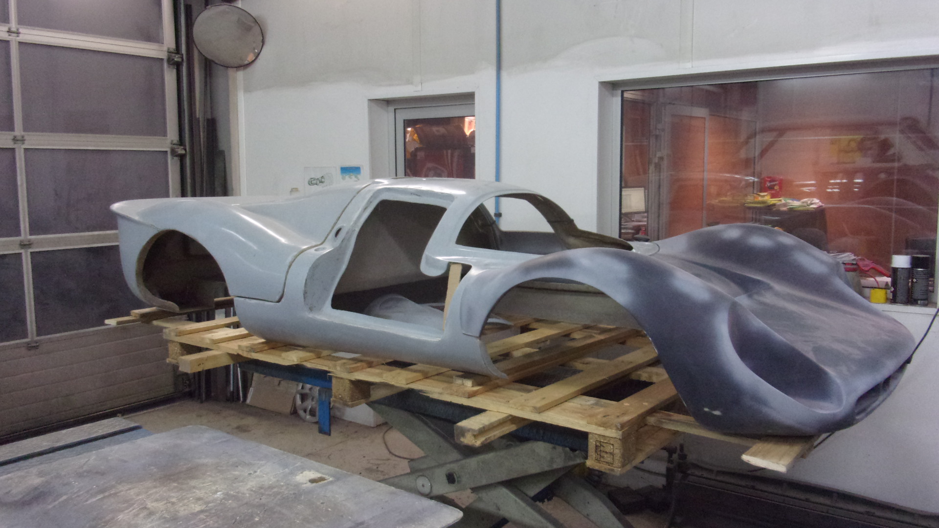

Suite à ma présentation, voici donc le point de départ d'une construction un peu singulière, celle d'une Ferrari 330 P3/P4 junior
Pourquoi une 330 P3/P4 ? parce que :
- c'est l'une des plus belles voitures de courses !
- c'est une époque d'aventuriers où le bruit, l'odeur d'essence, les vibrations, la chaleur du moteur n'étaient pas autant de maladies
- c'est une Ferrari
Pourquoi une junior ? parce que
- je n'aime pas l'idée de la réplique... même très bien faite, une réplique reste l'ombre de celle qu'on a voulu répliquer
- répliquer une Ferrari, ç'est un peu un blasphème (ça n'engage que moi)
Donc, pour l'instant, j'ai fabriqué une table de levage pour stocker durant la journée le projet en hauteur, au dessus d'un de mes ponts. J'attends 2 treuils de levage à corde pour hisser l'ensemble ...
Je vais commencer par la fabrication des charnières et serrure de portes, les charnières du bloc arrière, le calage et les modifs des polyesters, puis viendra le moment de commander du tube acier en barre de 6 mètres pour faire le chassis ...

L'échelle, je ne sais pas mais la voiture devrait faire 2.70m/2.80m au lieu de 4.185 pour l'originale

Le moteur sera un 4 temps, monocylindre entre 8 et 10cv, je ne sais pas encore la cylindrée. Il n'y aura pas de vitesse mais un marche arrière et un démarreur électrique
Il s'agit d'une voiture pour enfant de 6 à 12/13 ans, je ne veux pas faire un mini voiture de sport genre superkart  habillé en Ferrari 330P3 ...enfin, pas pour l'instant !

Mais bon, il faut raison garder !!  c'est une voiture pour les enfants !  (j'avais même pensé à  monter un 4 cyl 1000 gsxr quand j'ai commencé à jeter des idées sur le papier ;) ;) )
le projet reste une voiture pour enfant éligible à la Big Le Mans ... donc 70/80km/h avec un bridage pour  la "course" à la demande ...

J'ai commandé de la matière première pour lancer les premières fabrications ( charnières de porte et serrure, articulation du bloc ar sur l'unité centrale et renforcement du pavillon) et je re-travaille les polyester (calage, modifs etc ...)

C'est le travail d'un artisan fou furieux, le spécialiste français de la voiture motorisée pour enfant, il a écrit un livre sur ce sujet ...
Il a un moule de P4 mais il a aussi fait des berlinettes, des Ferrari P2, des Jaguars etc... il a arrêté ses activités
Sinon, il y avait dans le temps des "grosses" boites comme Agostini, SCAF Mortarini qui fabriquaient des moules et qui sortaient des carrosseries... il assemblaient des voitures junior ... mais ils ont arrêté depuis un moment
Certaines de ces voitures se vendent dans des ventes aux enchères et cela dépassent parfois les 20 000 € :o:o sinon, les tarifs pour une vieille Ferrari P2 des années 80(modèle super répandu) est situé entre 5000 et 12000 € en fonction de l'état (et du niveau d'équipement, batterie, alternateur, marche arrière, démarreur électrique etc etc)

Mais 50cv dans une voiture de 150kg (j'espère moins), c'est 130km/h ou plus !!  Et dans ce cas, ce sont :
des contraintes aérodynamiques bcp plus élevées,
probablement la présence d'une boite de vitesses,
des besoins en freinage plus élevés,
des qualités dynamiques au niveaux des trains roulants supérieures
une autonomie carburant plus importante
et j'en oublie surement ...
Tout cela aurait une incidence sur la conception et la fabrication et mène à une voiture plus lourde, plus compliquée, plus onéreuse ... mais c'est possible.
Dans mon cas, l'idée de départ, c'est de mettre la voiture dans les mains d'un enfant de 6/7 ans à 12/13 ans, donc je voulais une voiture la plus légère possible, la plus simple possible à entretenir et à conduire ...
Et puis, il y a un autre problème, c'est la taille de l'habitacle :
tu monte une voiture de 50cv avec tout ce qui va avec, le "pilote", c'est plutôt un ado ou un ado+
Sauf que la taille des ados modernes risque de poser un gros pb au moment de s'installer dans le siège, déjà que la vraie 330P4 était exiguë, alors en version junior ...
