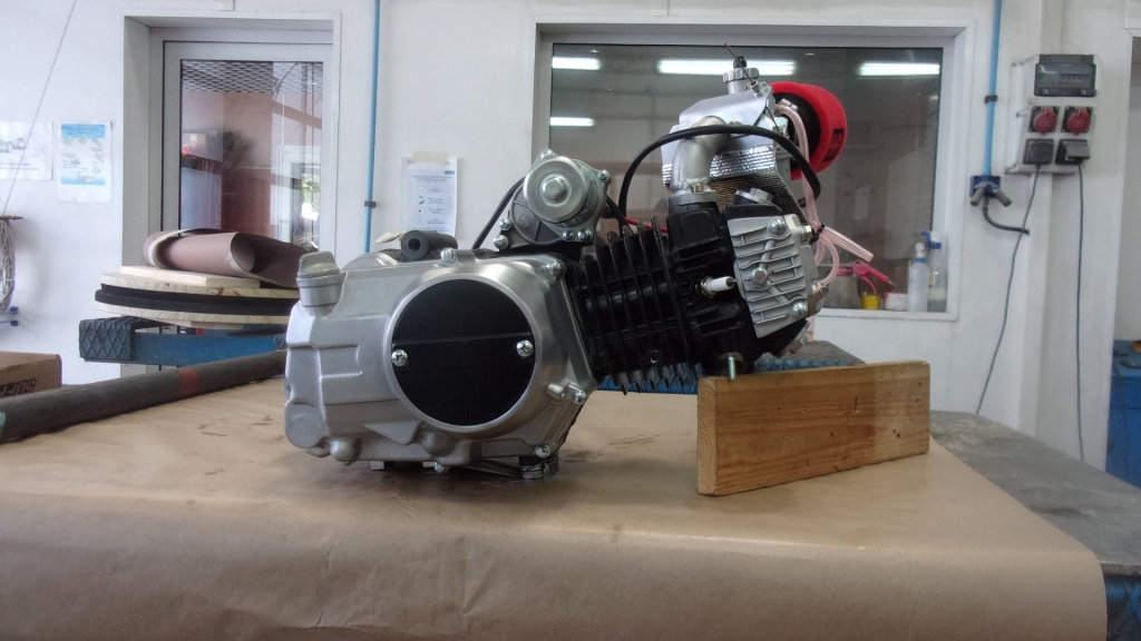

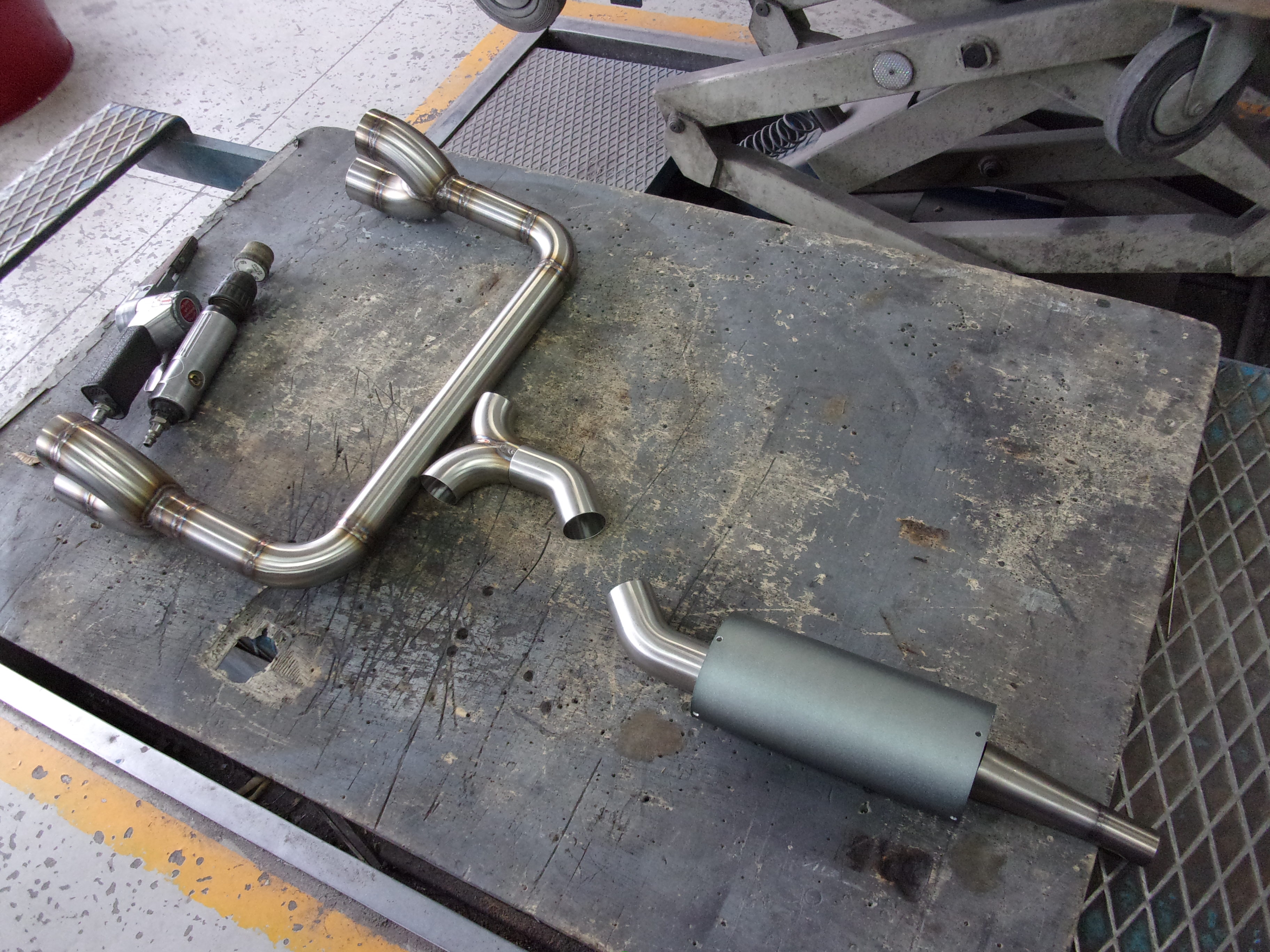

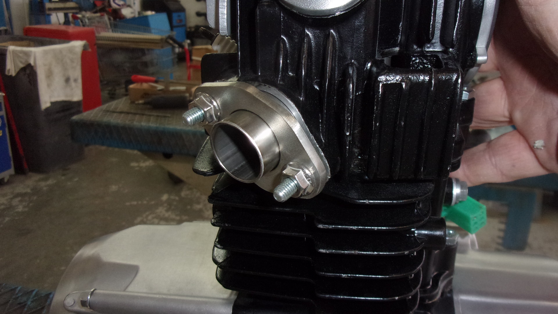

LINO27 • Ferrari 360 Modena Adhérent Ferrarista • 14 ans Ferrarista Signaler ce message Posté(e) le 11 mai 2021 Il y a 14 heures, jps a dit : Des petites news de la ferrari 330P4 junior !! La carrosserie est en cours de finition avant projection d'une couche de pixto et d'un dernier calage, le moteur a été modifié pour avoir un look un peu plus sexy et l'échappement tout inox et sur mesure du V12 est arrivé ! mais bon, il est arrivé façon puzzle 🤣🤣🤣 Départ en sortie de culasse en 25mm et sortie dans le pare choc arrière en 4 fois 50mm !!! jp 🤩👍😍 Citer Lino27 Partager ce message Lien à poster Partager sur d’autres sites

dejideji • Ferrari 308 GTB Adhérent Ferrarista • 11 ans Ferrarista Signaler ce message Posté(e) le 11 mai 2021 Beau boulot !!!! C'est un moteur de kart de location ? Ce n'est pas le moteur de la 5 ? 😄 Dejideji Citer Partager ce message Lien à poster Partager sur d’autres sites
jps • Tifosi Ferrarista • 6 ans Ferrarista Signaler ce message Posté(e) le 11 mai 2021 Il y a 5 heures, Eric77 a dit : Pour toi ,une 5T ou T2? Une T2 de course pour un client, une restauration mais le projet est bloqué pour le moment ... Citer Partager ce message Lien à poster Partager sur d’autres sites
jps • Tifosi Ferrarista • 6 ans Ferrarista Signaler ce message Posté(e) le 11 mai 2021 Il y a 4 heures, dejideji a dit : Beau boulot !!!! C'est un moteur de kart de location ? Ce n'est pas le moteur de la 5 ? 😄 Dejideji merci, le moteur est un 125cc de quad, avec marche arrière jp Citer Partager ce message Lien à poster Partager sur d’autres sites

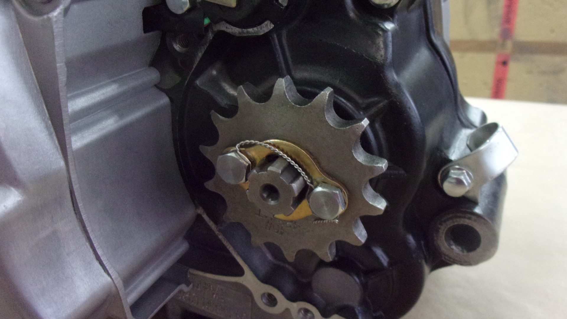

33manu • Ferrari 308 GTB Tifosi Ferrarista • 15 ans Ferrarista Signaler ce message Posté(e) le 13 mai 2021 (modifié) Beau boulot, un jouet qui fera rêver tous les gamins 🤩 Sinon c'est pas bien grave pour cet usage mais les freinages ne sont pas corrects, un peu de lecture : http://limflug.de/en/support/downloads.php?type=maintenanceInstructions&id=905.750.014.105.pdf&action=download @+ Modifié le 13 mai 2021 par 33manu 1 Citer Partager ce message Lien à poster Partager sur d’autres sites
jps • Tifosi Ferrarista • 6 ans Ferrarista Signaler ce message Posté(e) le 13 mai 2021 il y a 16 minutes, 33manu a dit : Beau boulot, un jouet qui fera rêver tous les gamins 🤩 Sinon c'est pas bien grave pour cet usage mais les freinages ne sont pas corrects, un peu de lecture : http://limflug.de/en/support/downloads.php?type=maintenanceInstructions&id=905.750.014.105.pdf&action=download @+ bah il me semble bien être dans les configurations en haut à gauche et en bas à droite ? Citer Partager ce message Lien à poster Partager sur d’autres sites
33manu • Ferrari 308 GTB Tifosi Ferrarista • 15 ans Ferrarista Signaler ce message Posté(e) le 13 mai 2021 Oui dans l'esprit mais c'est pas assez "tendu" et il faut essayer de bien "faire le tour" de la tête des vis 😉 @+ Citer Partager ce message Lien à poster Partager sur d’autres sites
jps • Tifosi Ferrarista • 6 ans Ferrarista Signaler ce message Posté(e) le 13 mai 2021 (modifié) Il y a 6 heures, 33manu a dit : Oui dans l'esprit mais c'est pas assez "tendu" et il faut essayer de bien "faire le tour" de la tête des vis 😉 @+ oui ça mérite d'être plus tendu je ne suis pas fan du fait de tourner bcp autour de la tête de vis, quand le brins torsadé remonte, on devient très lâche ... mais bon, ne perdons pas de vue la finalité du produit, là, je ne suis pas en train d'assurer des freins avants de 1100 GSXR 🤣 🤣 j'ai attaqué la ligne d'échappement, tout inox je poste 2 photos, j'attend d'être plus avancé : jp Modifié le 13 mai 2021 par jps Citer Partager ce message Lien à poster Partager sur d’autres sites

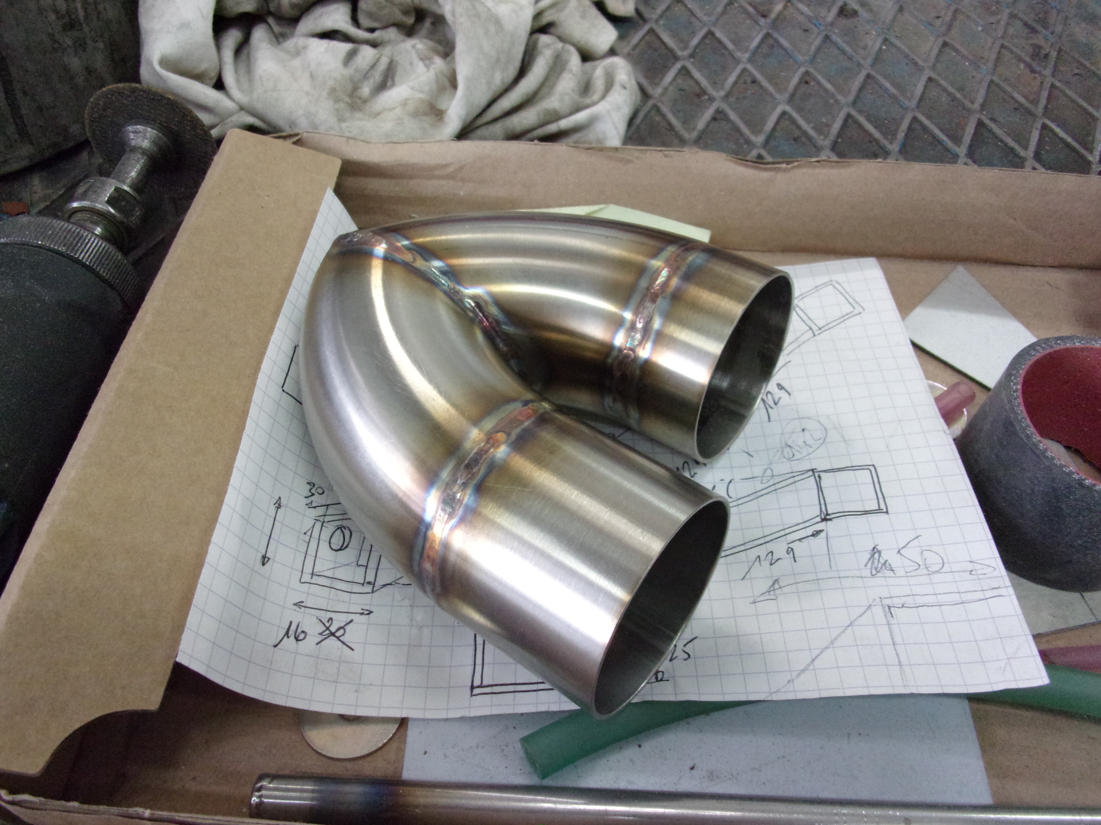

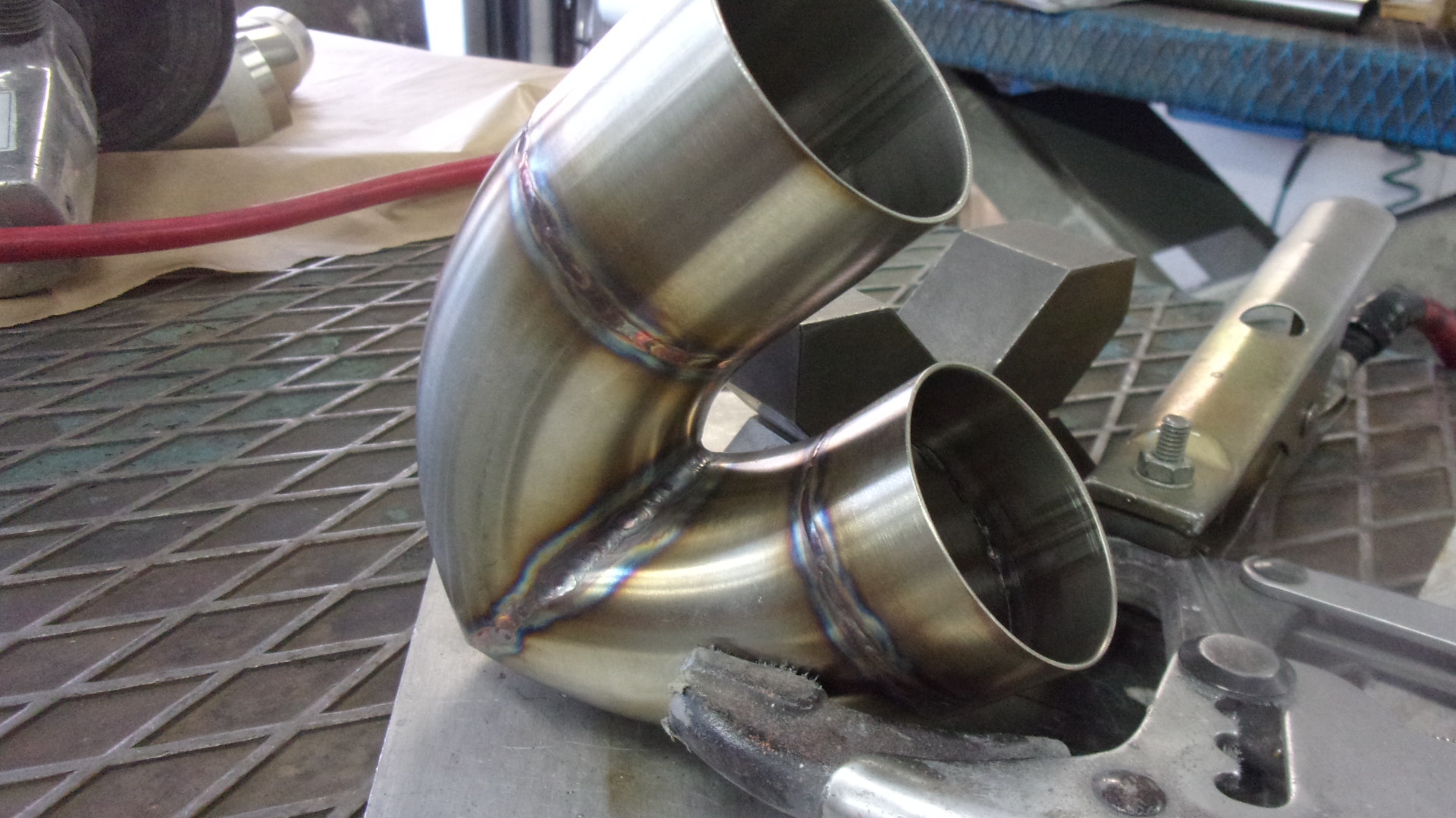

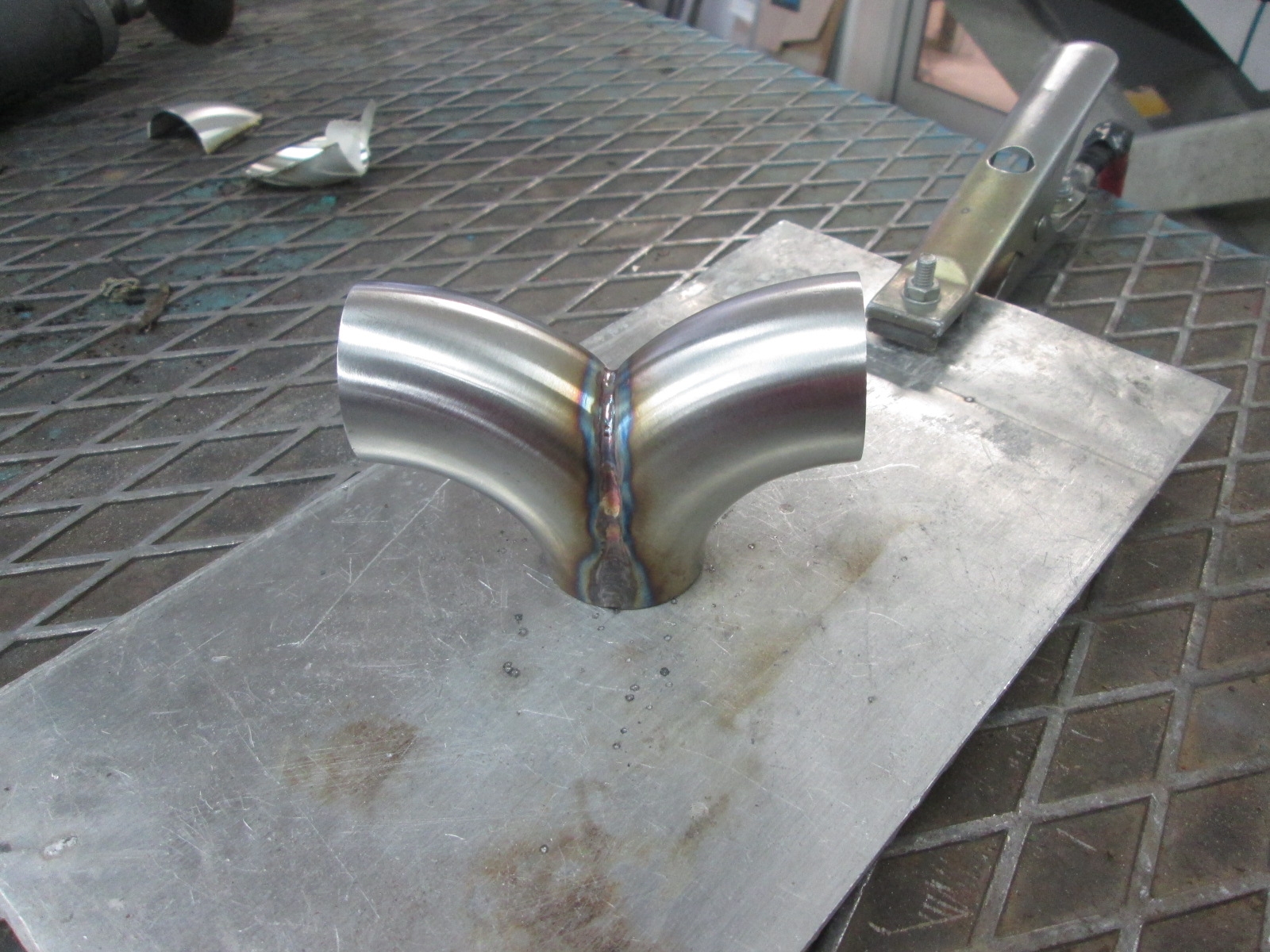

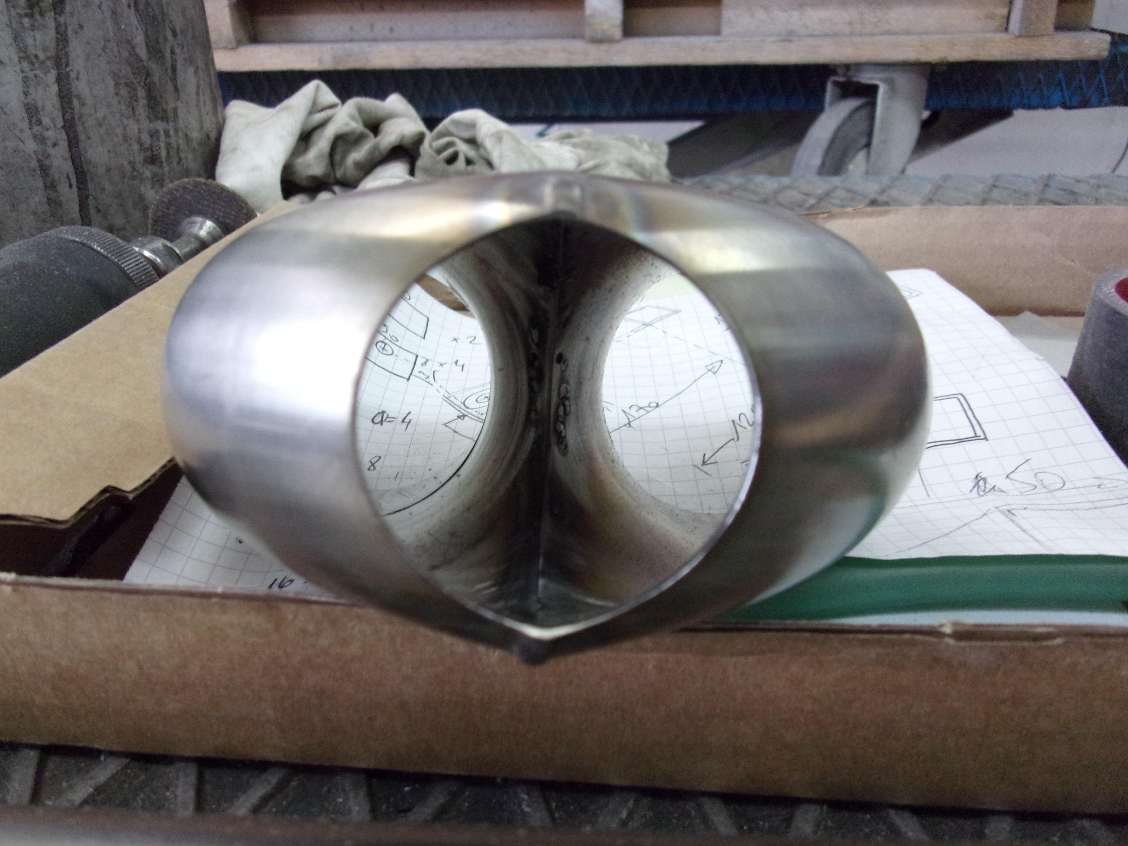

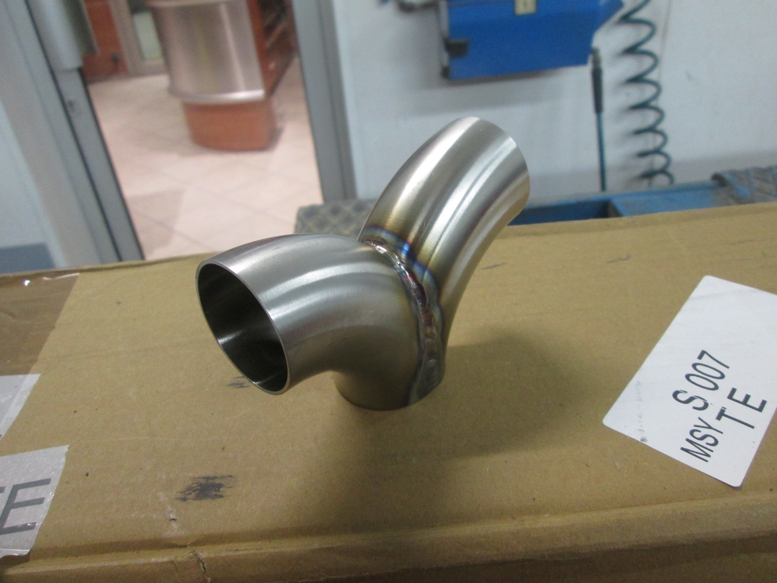

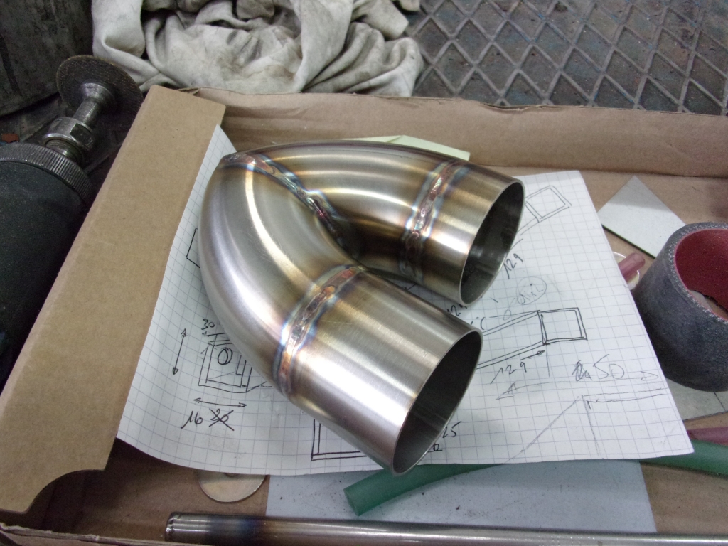

jps • Tifosi Ferrarista • 6 ans Ferrarista Signaler ce message Posté(e) le 18 mai 2021 Bon, on s'en fait tout un monde de la fabrication des pots d'échappement ... et bin, on a raison ! C'est une discipline difficileIl faut assembler des pièces dans les 3 directions de l'espace avec des épaisseurs à souder fines (12,5 /10ème dans mon cas) et des endroits où la torche du TIG n'accède pas, le tout en tenant parfois les pièces du bout des doigts parce que la plupart des pinces à tube que j'ai vu ne permettent pas d'accès suffisant pour pointer les morceaux Je me doutais que cette étape serait compliquée et elle est compliquée ...Voici les premières pièces : à suivre ... jp 1 Citer Partager ce message Lien à poster Partager sur d’autres sites
LeMans65 • Ferrari F355 Berlinetta Adhérent Ferrarista • 13 ans Ferrarista Signaler ce message Posté(e) le 18 mai 2021 C'est compliqué, mais tu maîtrises quand même le process on dirait ! 😍 J'ai vu des échappements de marque moins bien soudés que ça ☝️ Citer Partager ce message Lien à poster Partager sur d’autres sites
Yves • Ferrari 308 GT4 Tifosi Ferrarista • 15 ans Ferrarista Signaler ce message Posté(e) le 18 mai 2021 Il y a 2 heures, jps a dit : Bon, on s'en fait tout un monde de la fabrication des pots d'échappement ... et bin, on a raison ! C'est une discipline difficileIl faut assembler des pièces dans les 3 directions de l'espace avec des épaisseurs à souder fines (12,5 /10ème dans mon cas) et des endroits où la torche du TIG n'accède pas, le tout en tenant parfois les pièces du bout des doigts parce que la plupart des pinces à tube que j'ai vu ne permettent pas d'accès suffisant pour pointer les morceaux Je me doutais que cette étape serait compliquée et elle est compliquée ...Voici les premières pièces : à suivre ... jp merde j’ai l’impression d’être au boulot 😎 Citer Partager ce message Lien à poster Partager sur d’autres sites
jps • Tifosi Ferrarista • 6 ans Ferrarista Signaler ce message Posté(e) le 18 mai 2021 c'est mon premier échappement complet, jusqu'à maintenant, je n'avais fabriqué que des silencieux de moto ... jp Citer Partager ce message Lien à poster Partager sur d’autres sites

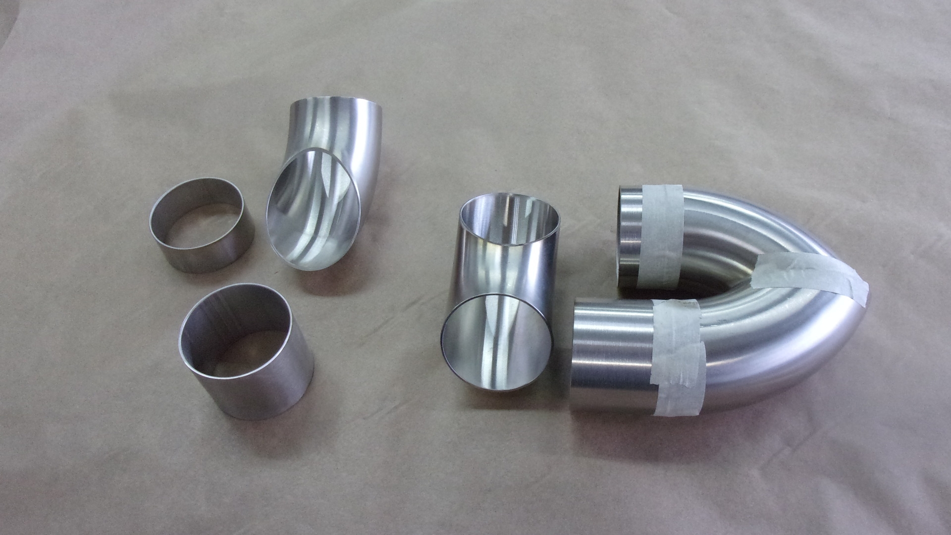

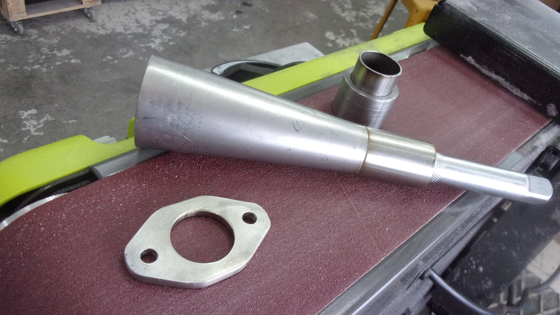

jps • Tifosi Ferrarista • 6 ans Ferrarista Signaler ce message Posté(e) le 21 mai 2021 Petit point sur la ligne d'échappement tout inox ... je continue par la fabrication des extrémités du silencieux ovale ...à suivre ... jean-philippe Citer Partager ce message Lien à poster Partager sur d’autres sites
