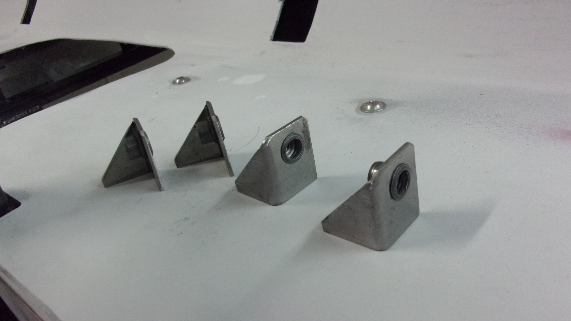

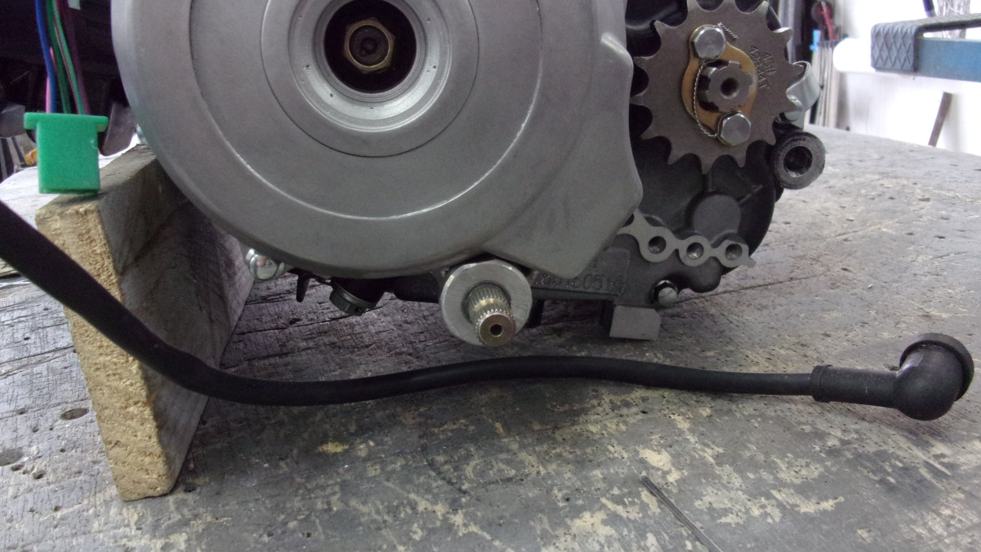

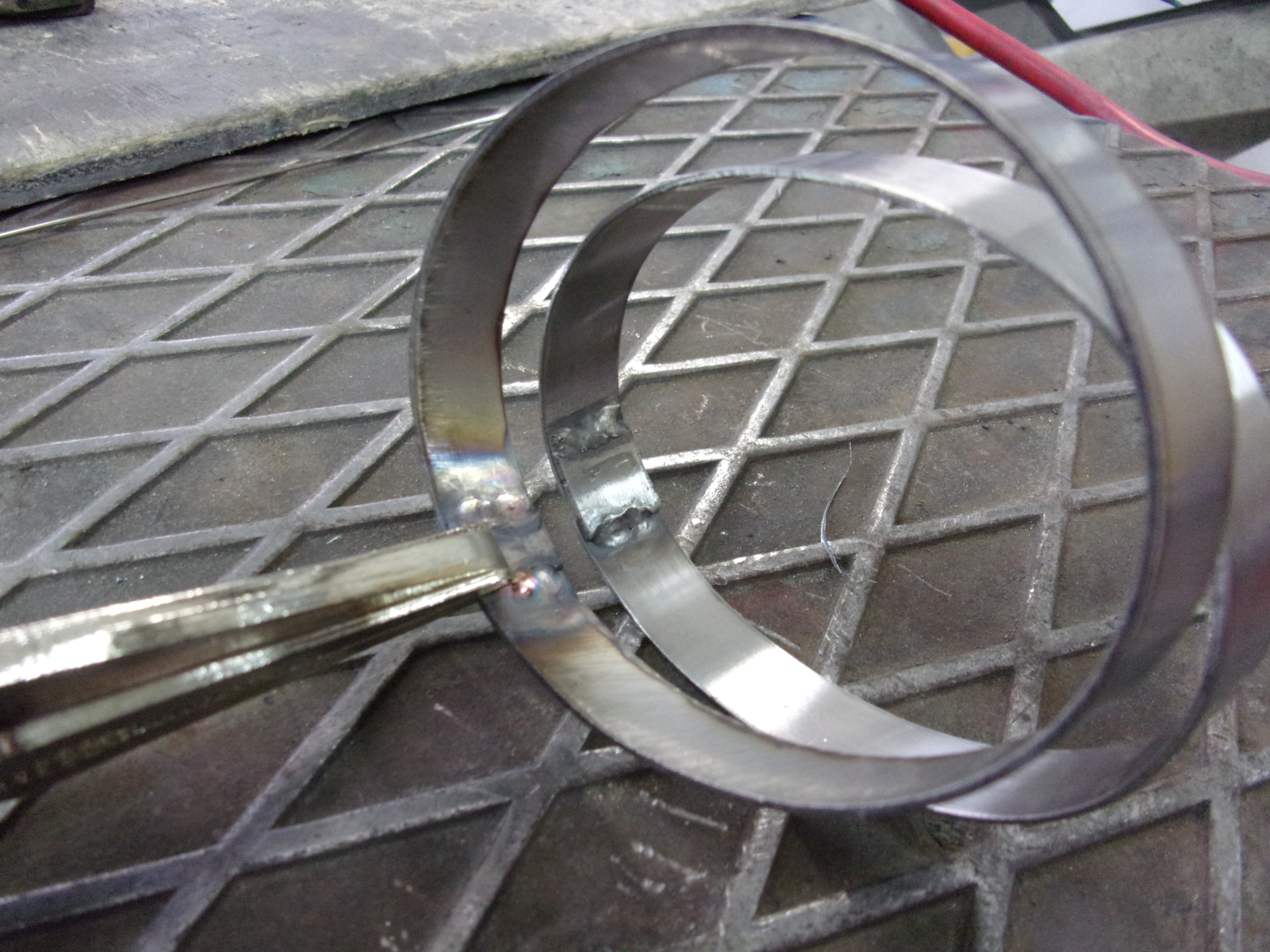

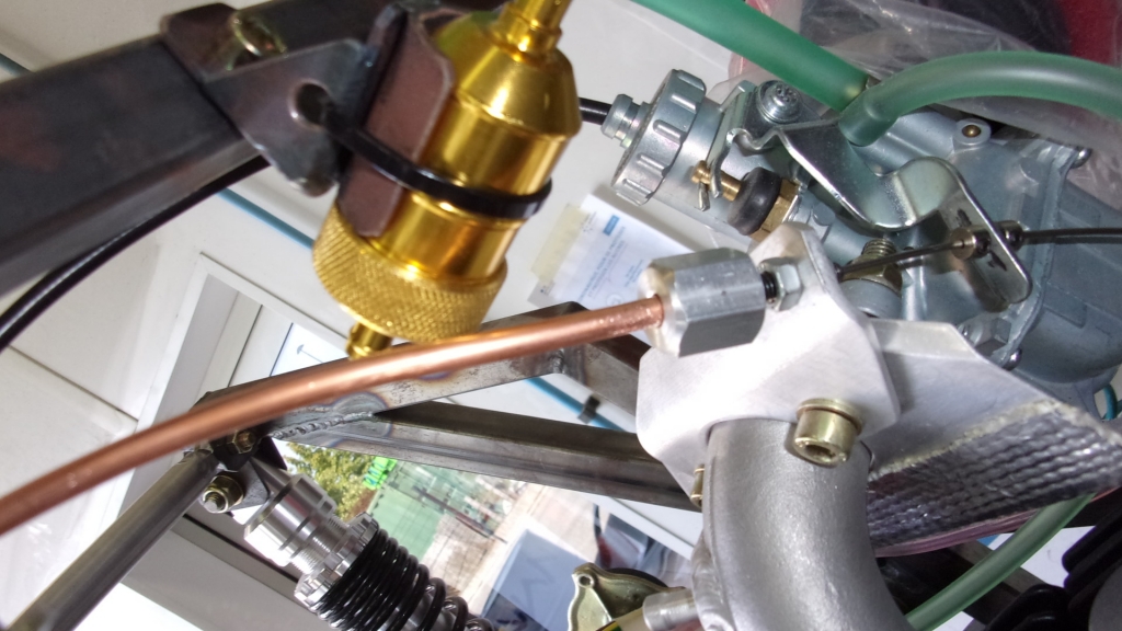

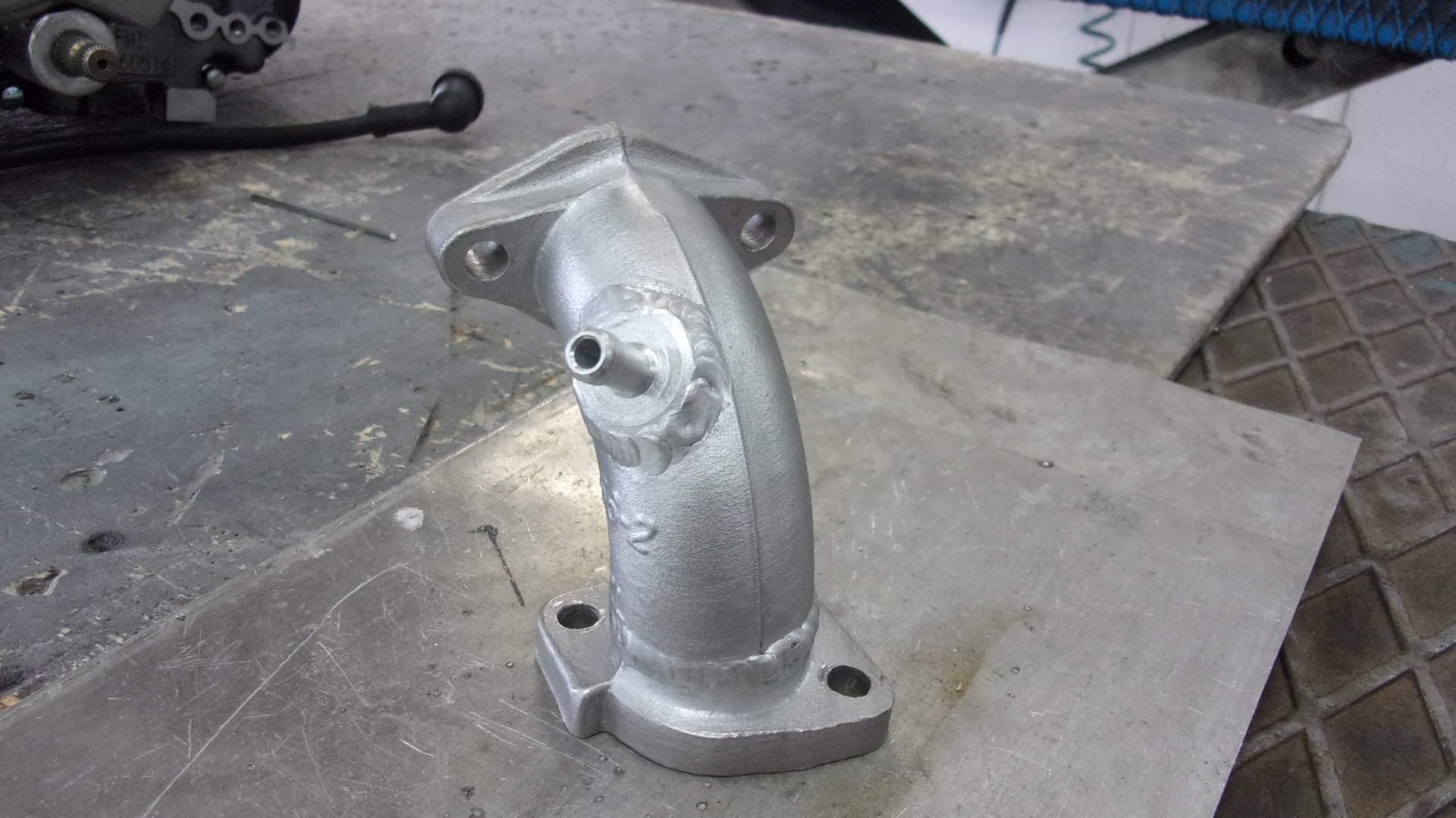

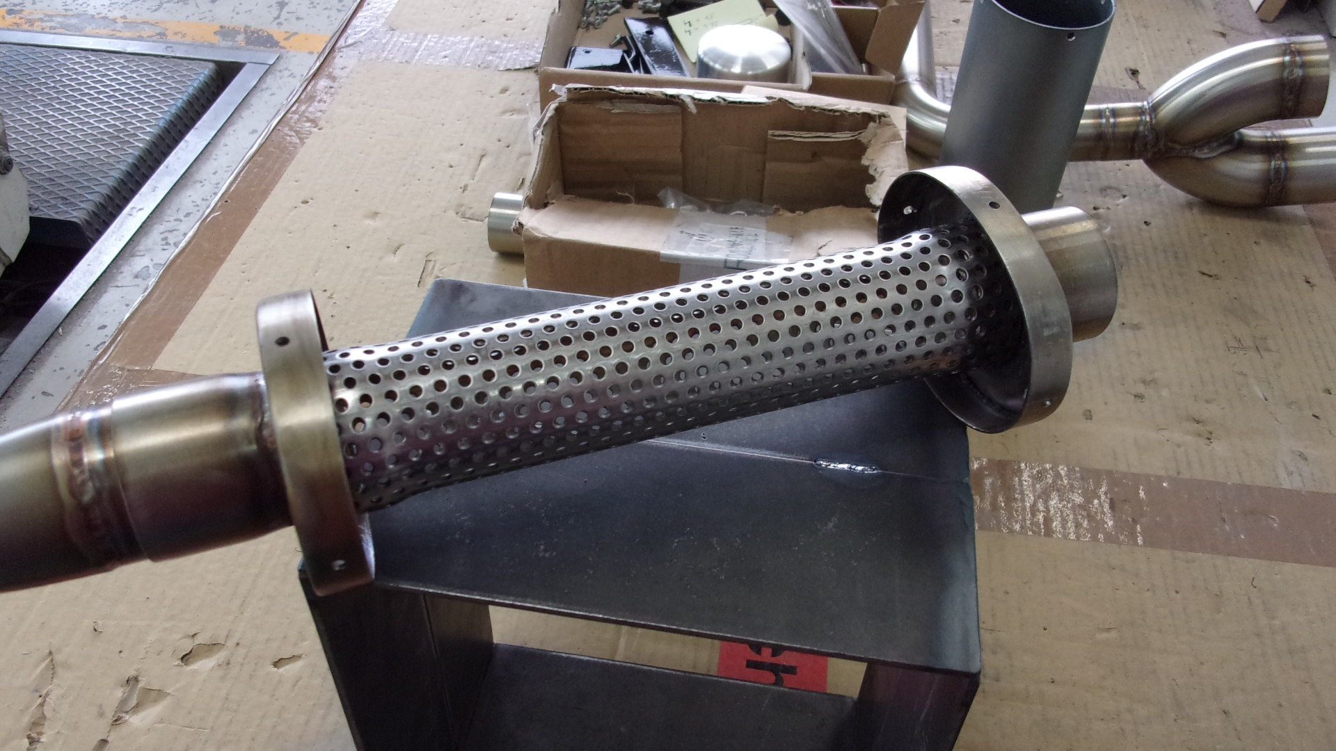

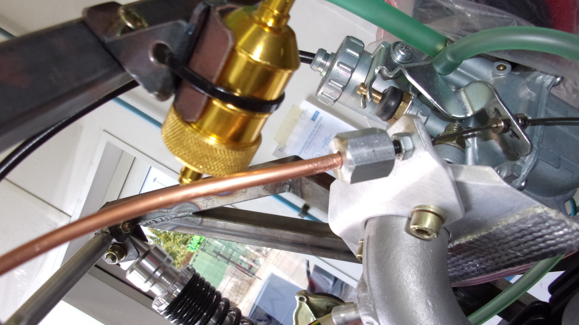

Les news du dossier Ferrari 330 P4 junior : la ligne d'échappement toujours en cours avec la fabrication du silencieux, modification de la pipe d'admission pour recevoir la prise de dépression de la pompe à essence Mikuni et fabrication d'un pallier supplémentaire pour contrer la flexion de l'axe du sélecteur ( le fabricant a prévu un porte à faux un peu excessif) ...

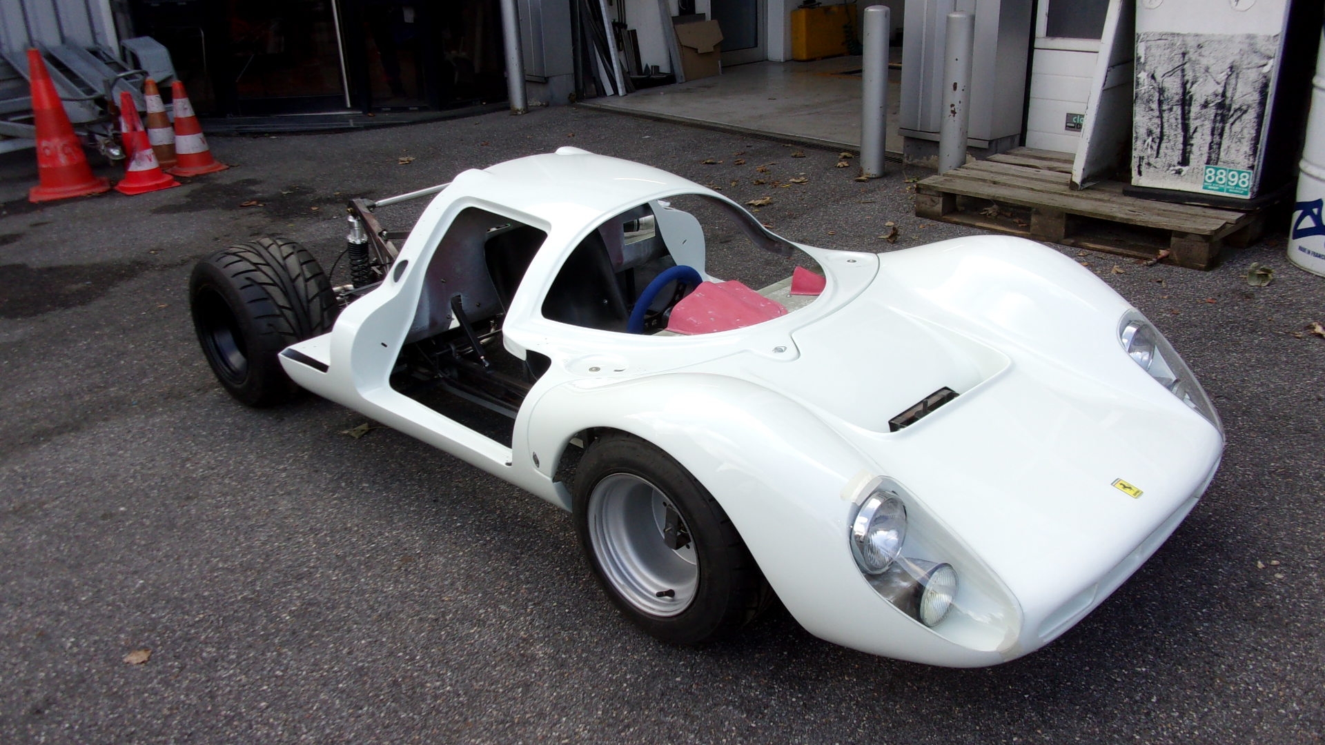

jps

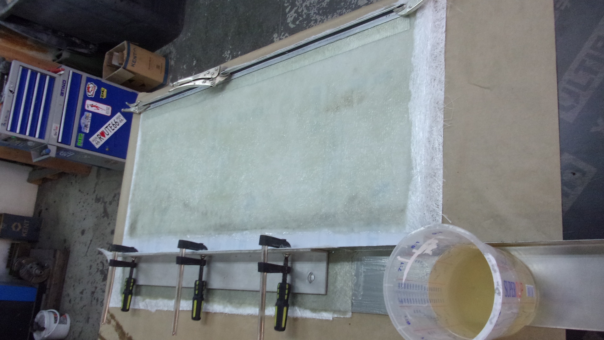

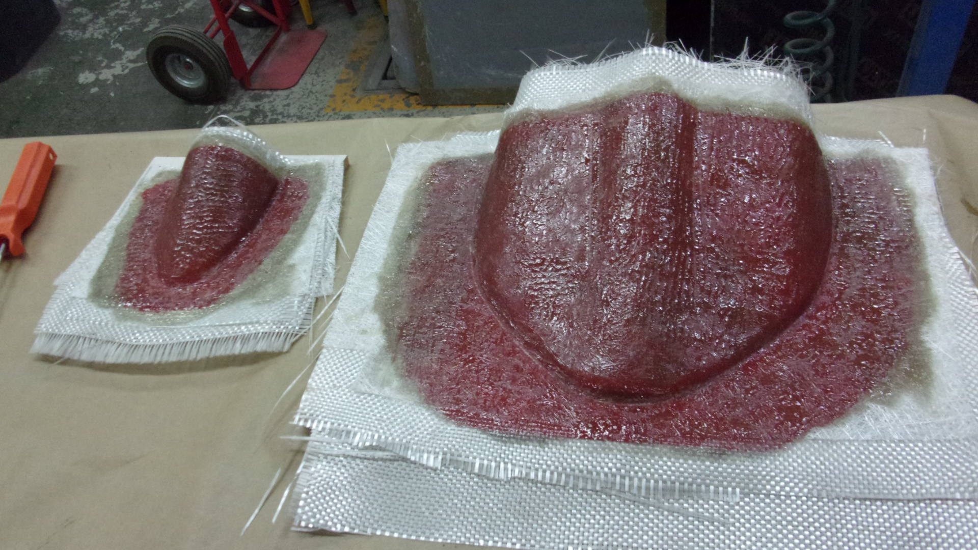

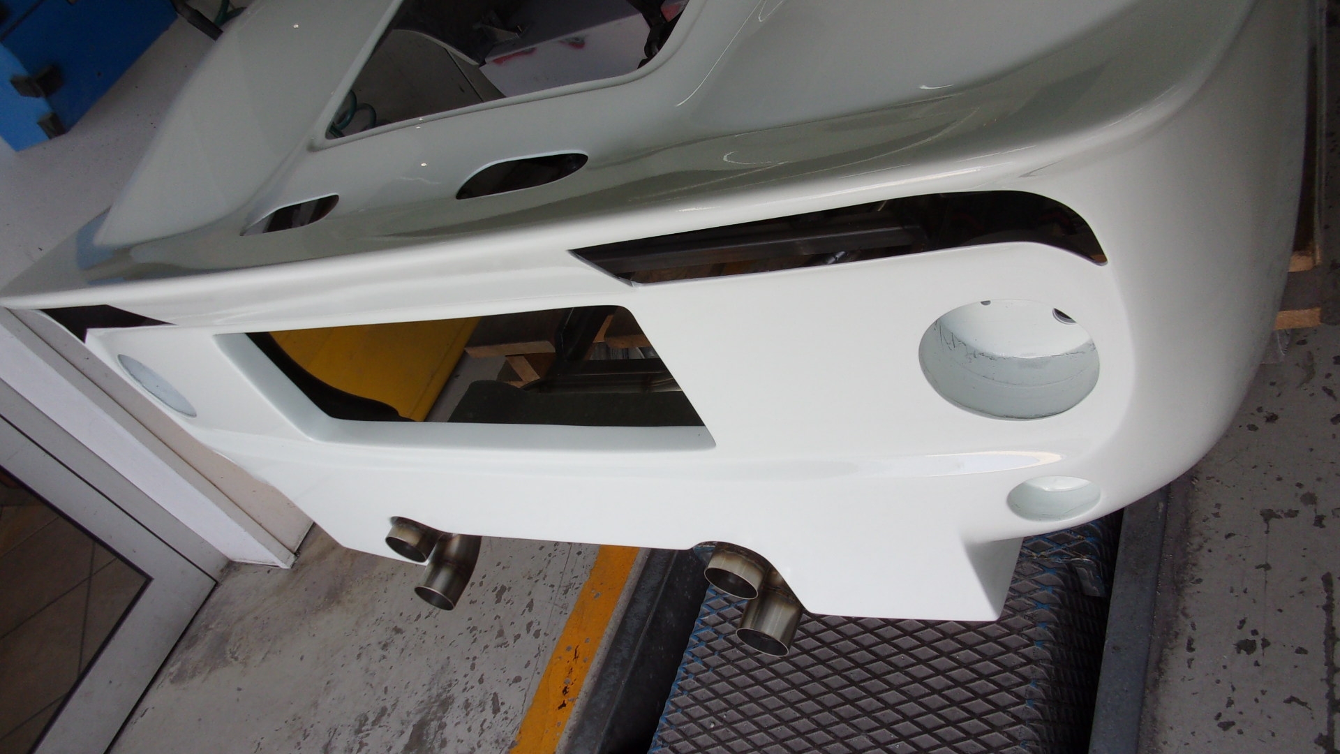

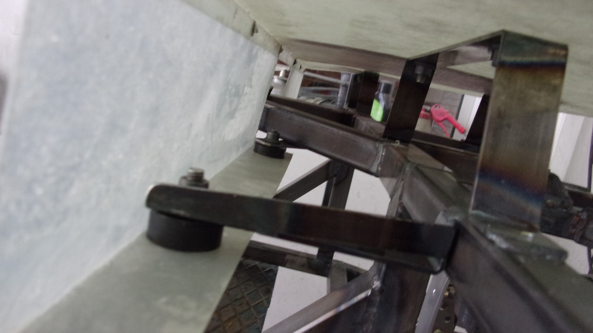

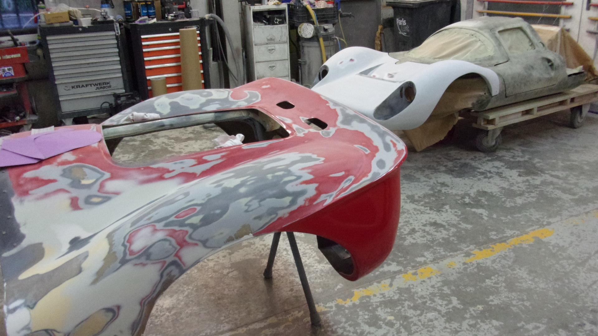

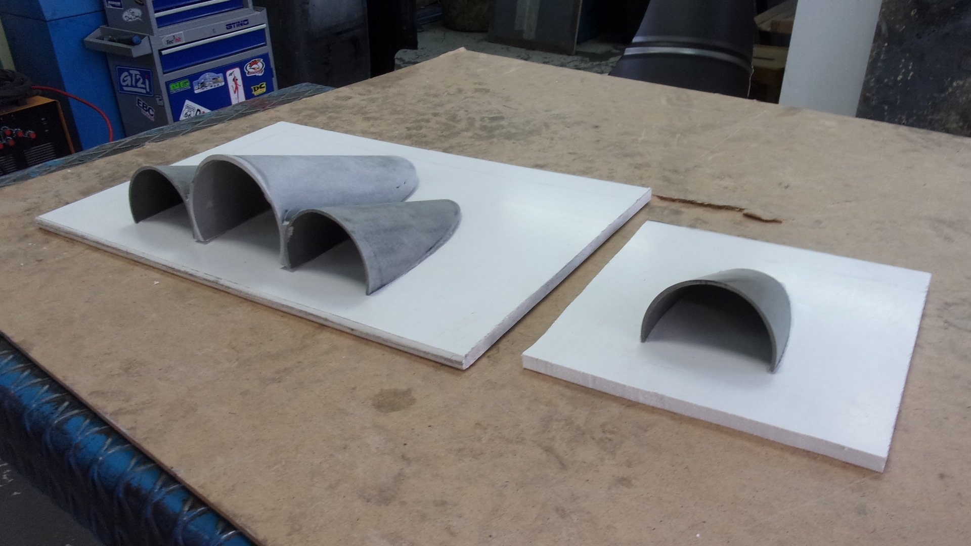

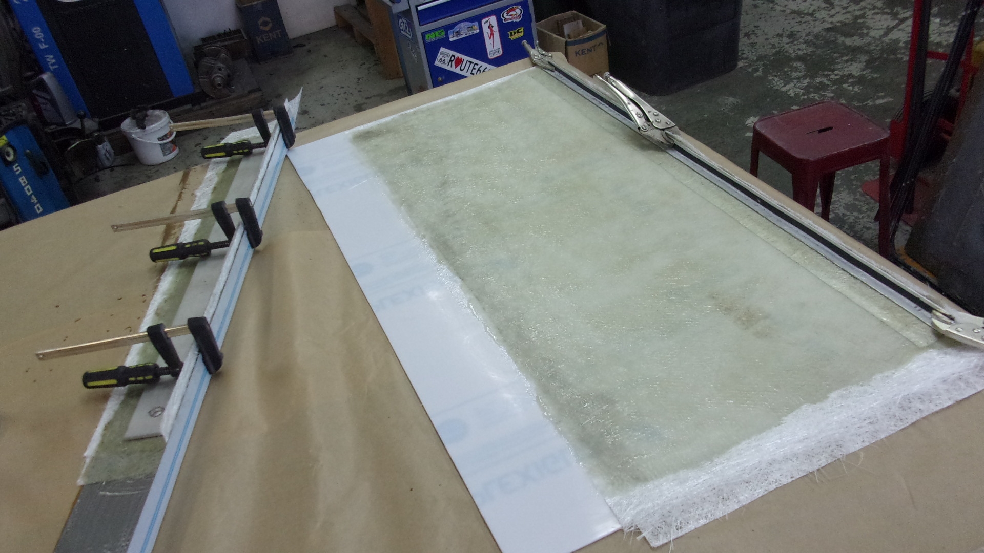

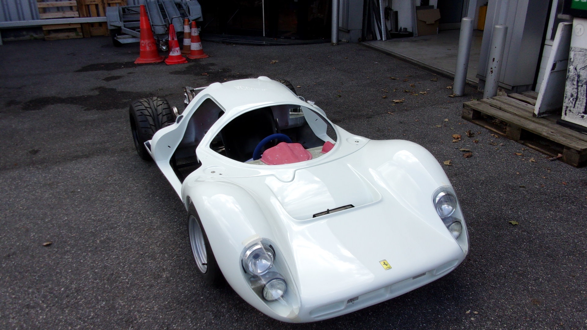

Gros, très gros job d'ajustage et de pré-finitions sur la carrosserie ... il y en a pour un moment 😪
il faut travailler sur chaque éléments individuellement puis sur l'ensemble de la coque montée

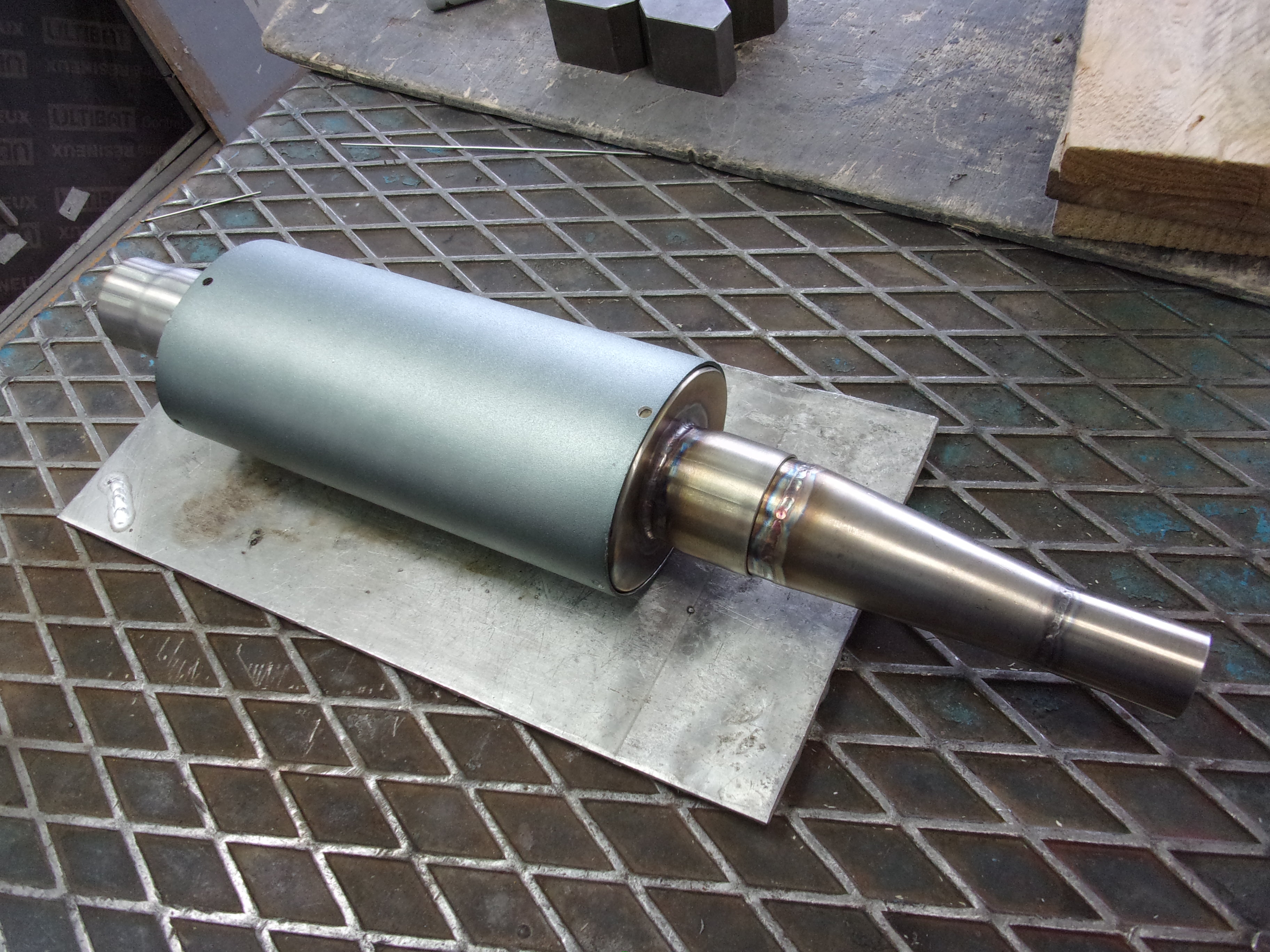

jps

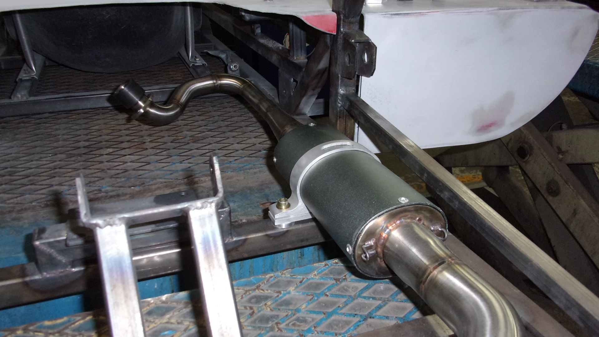

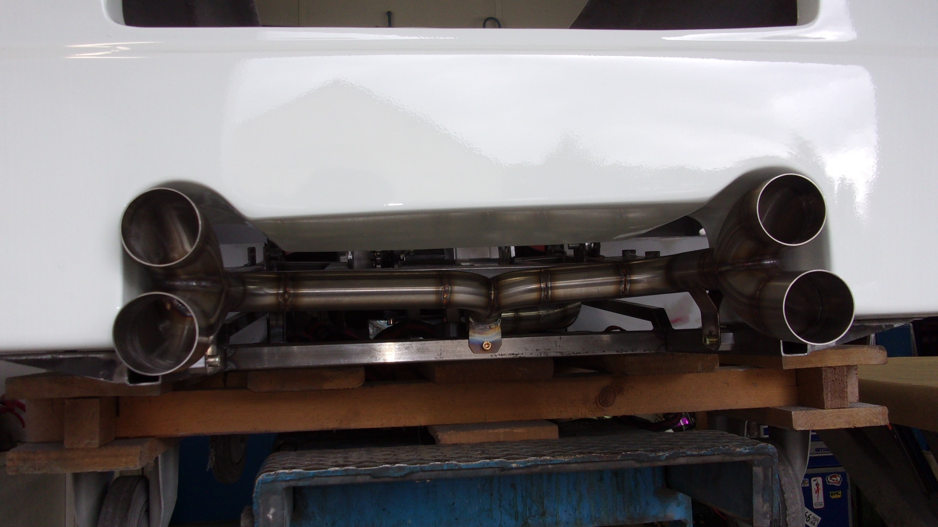

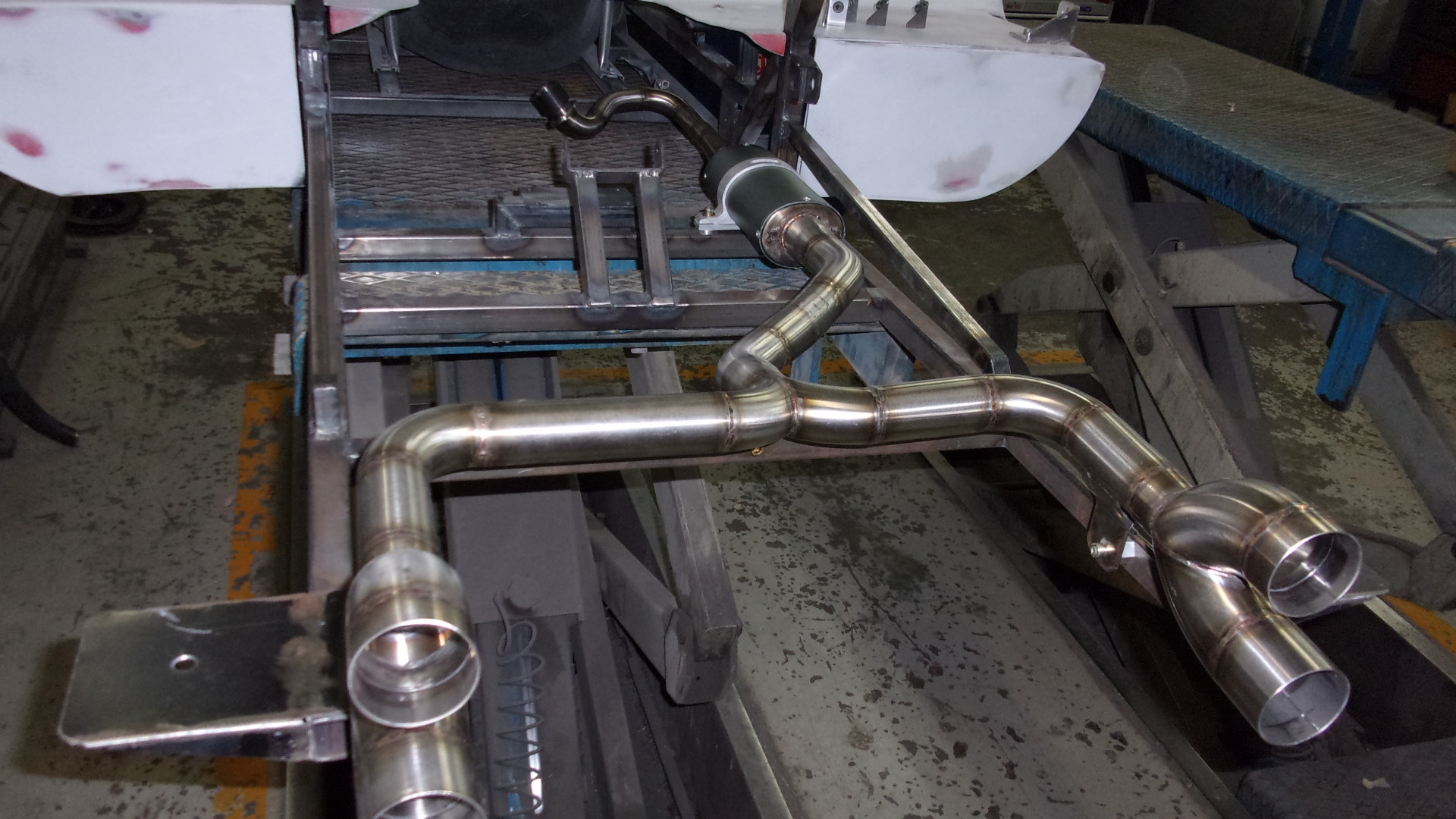

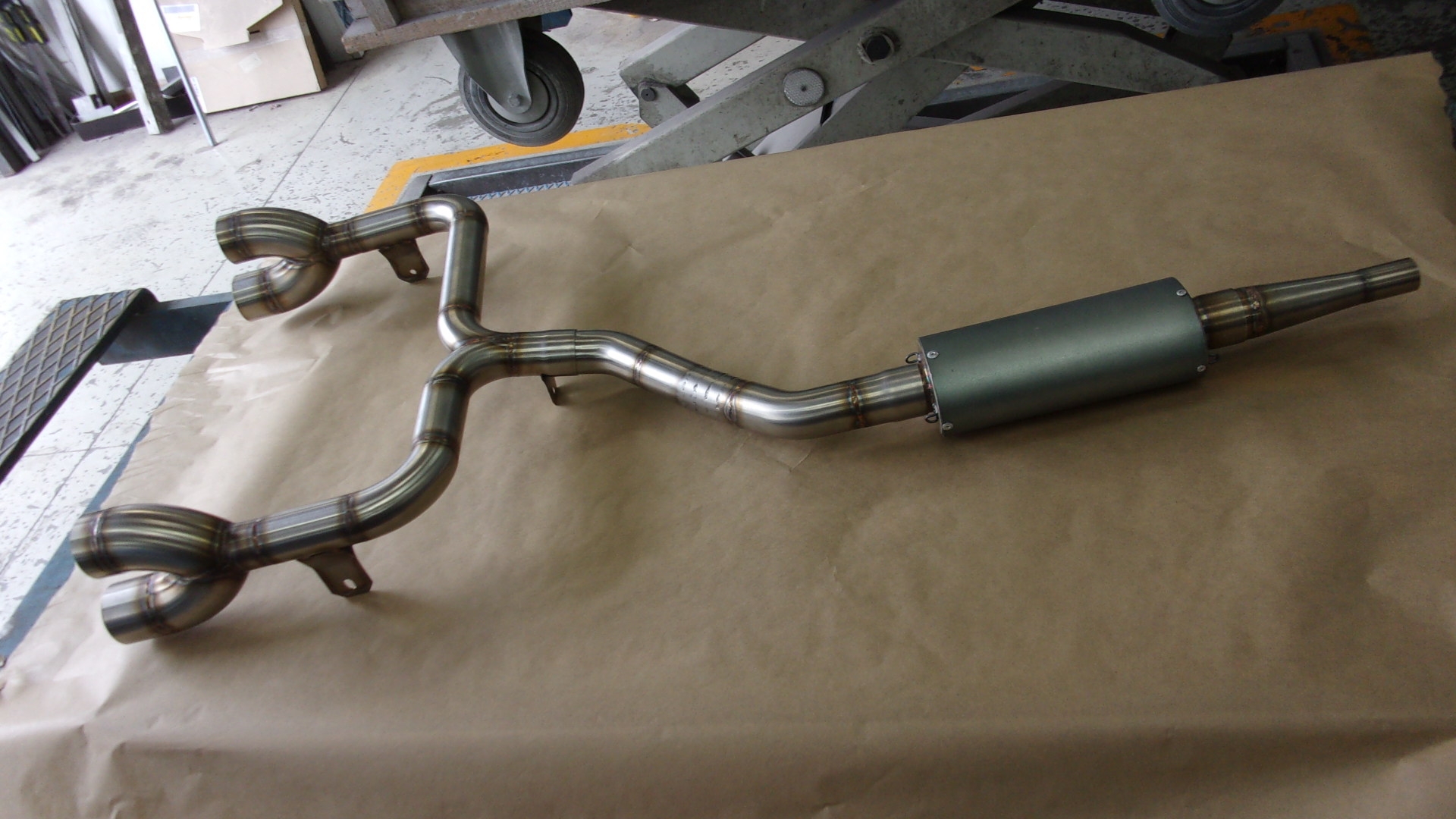

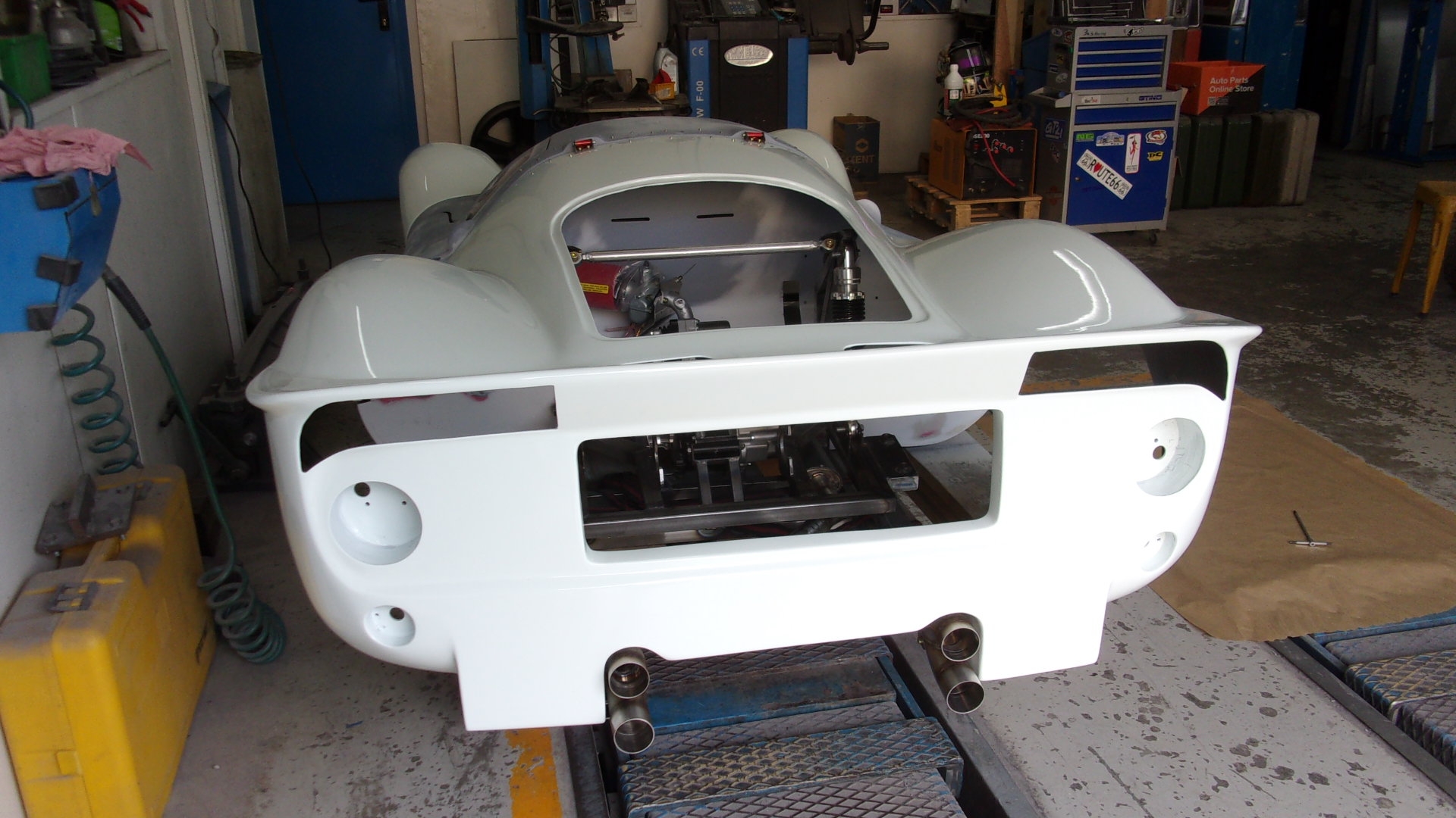

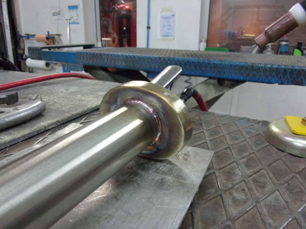

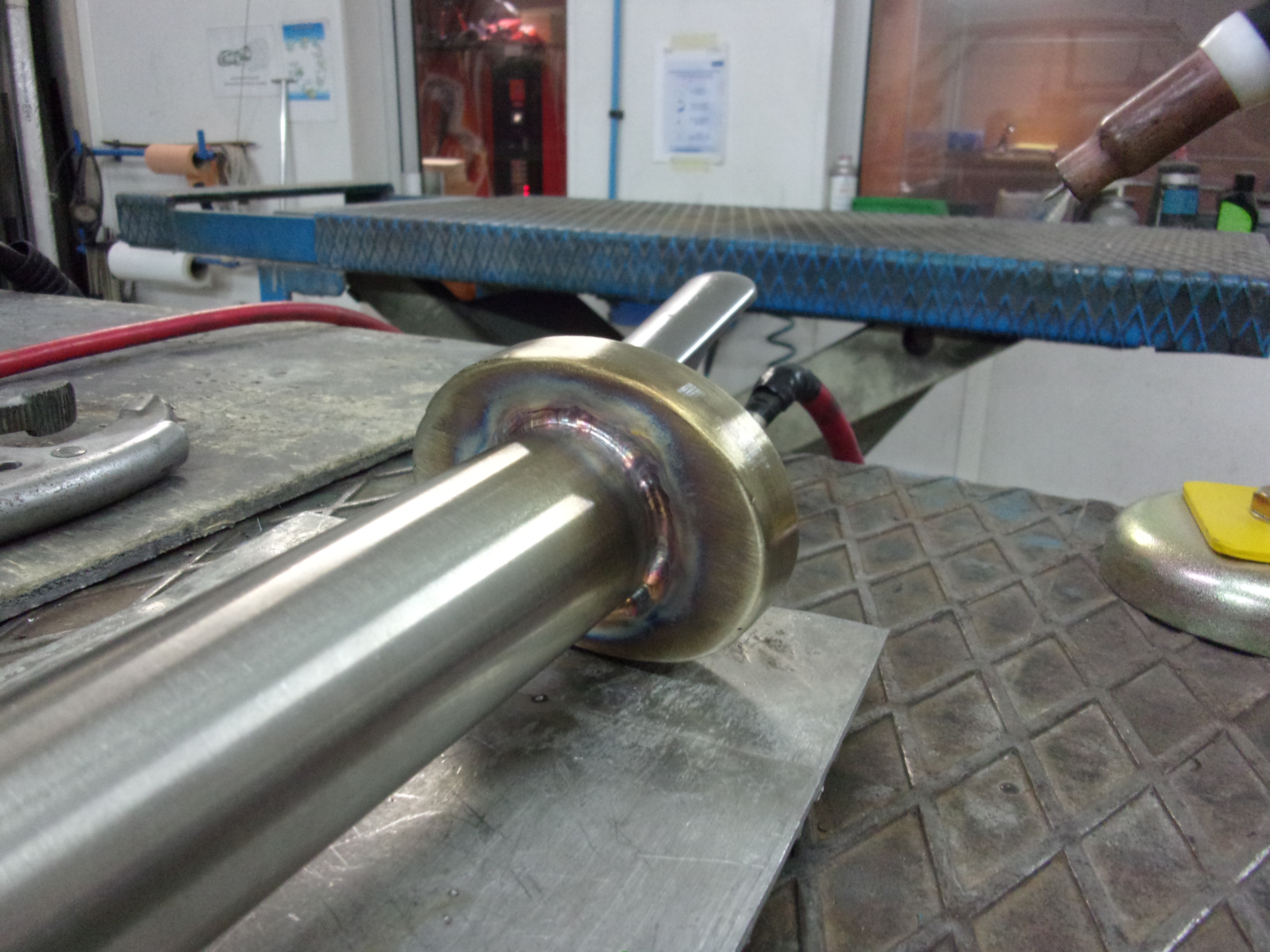

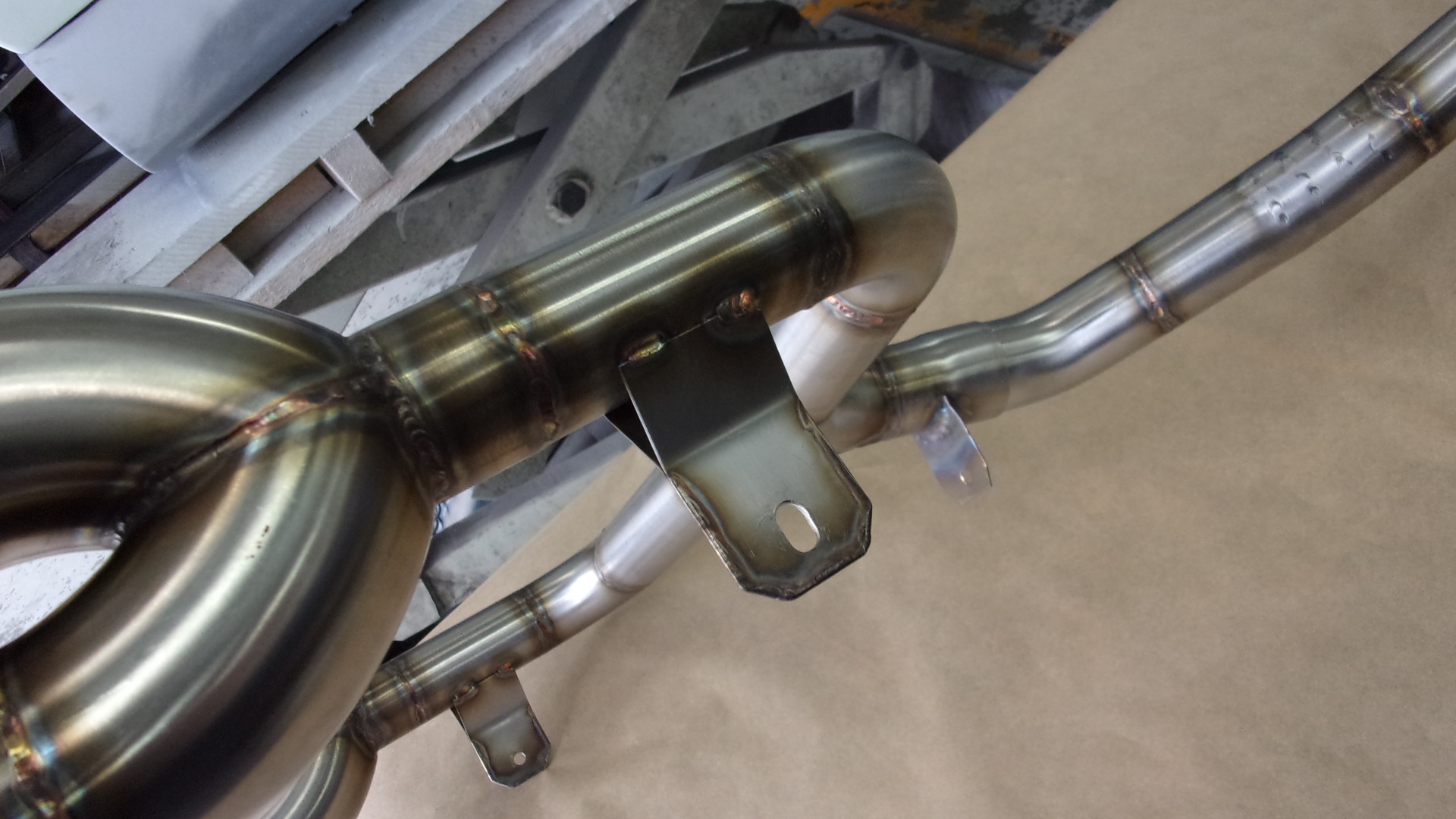

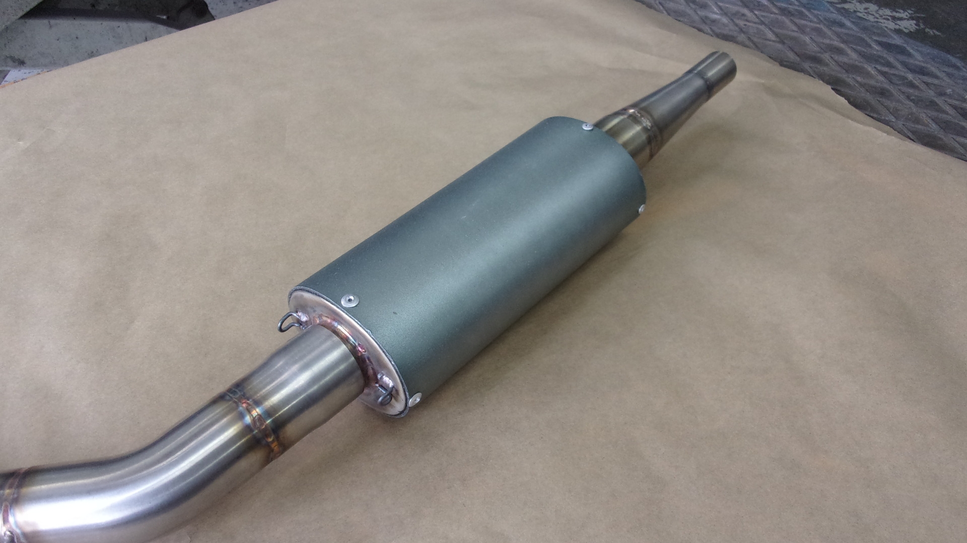

Retour sur la 330P4 Junior et la ligne d'échappement tout inox... il me reste à connecter le tube avant à la sortie de la culasse. Ce n'est pas du Valentino Balboni, mais c'est pas mal 😉
La peinture n'est pas définitive, c'est le Bianco 100 de Ferrari, à réfléchir ... elle sera blanche ou rouge 🤔

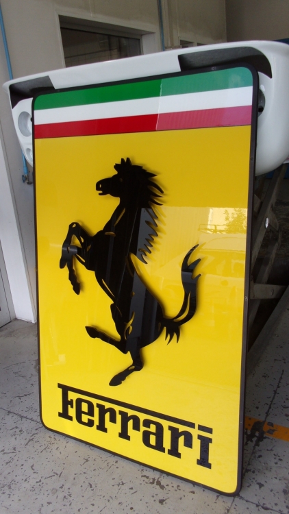

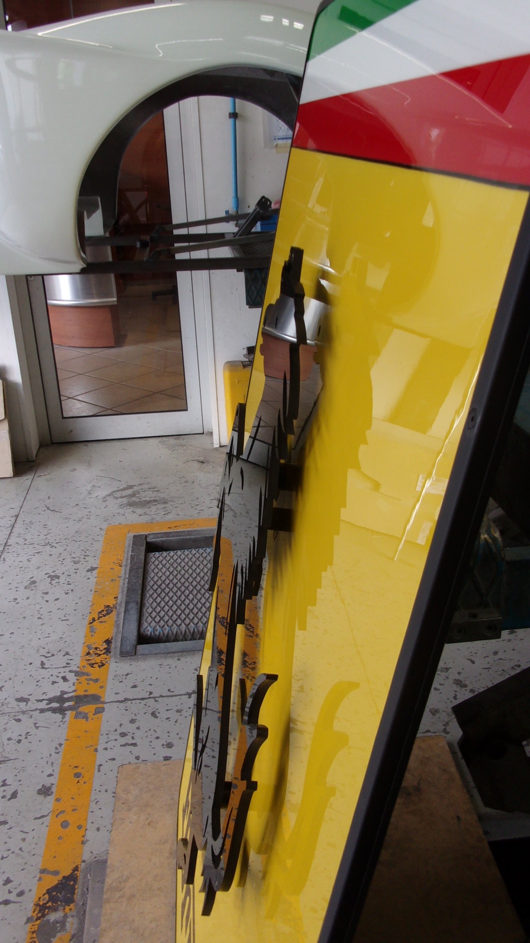

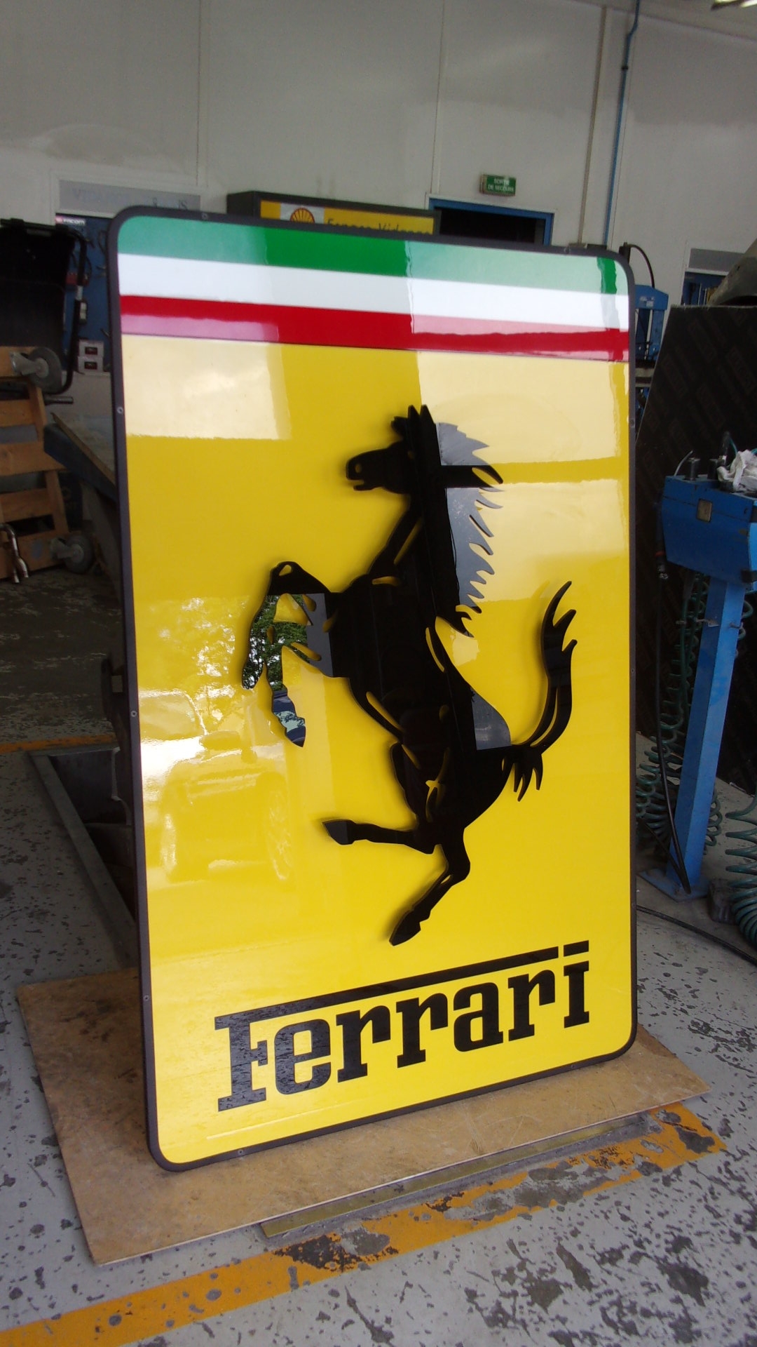

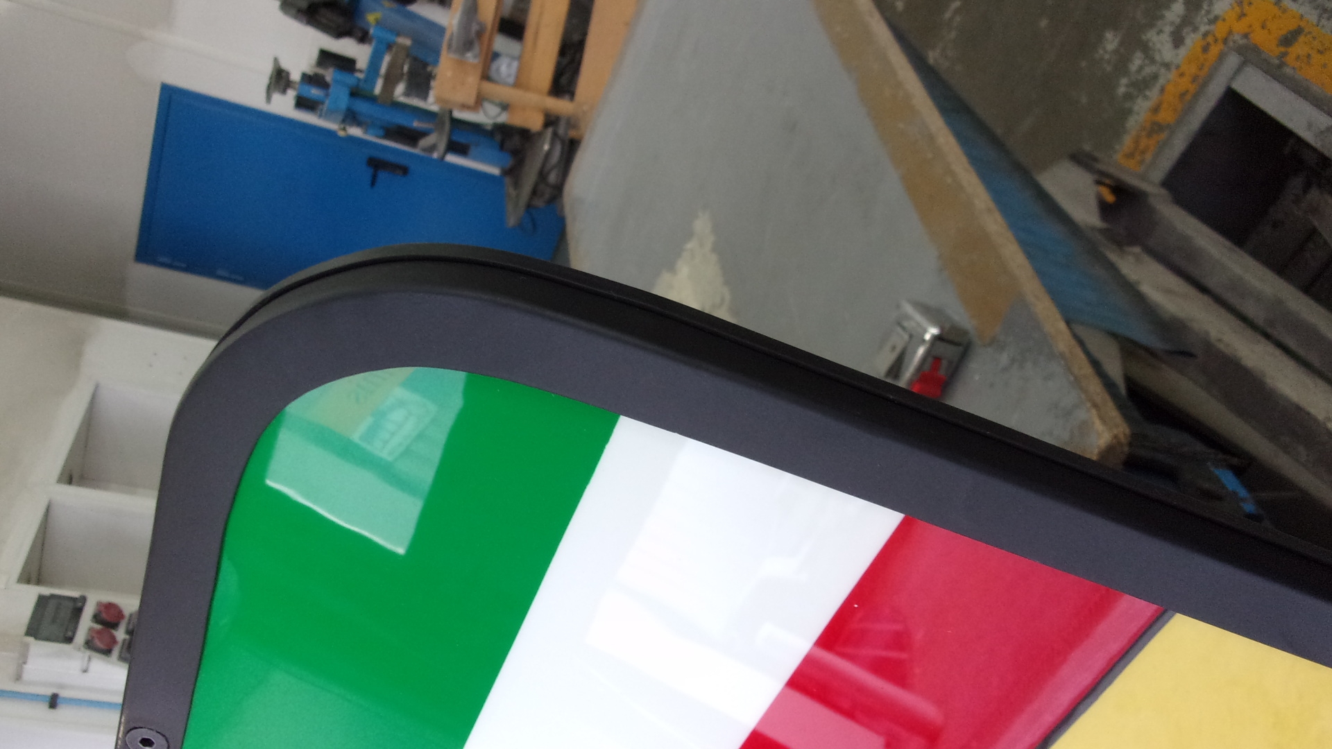

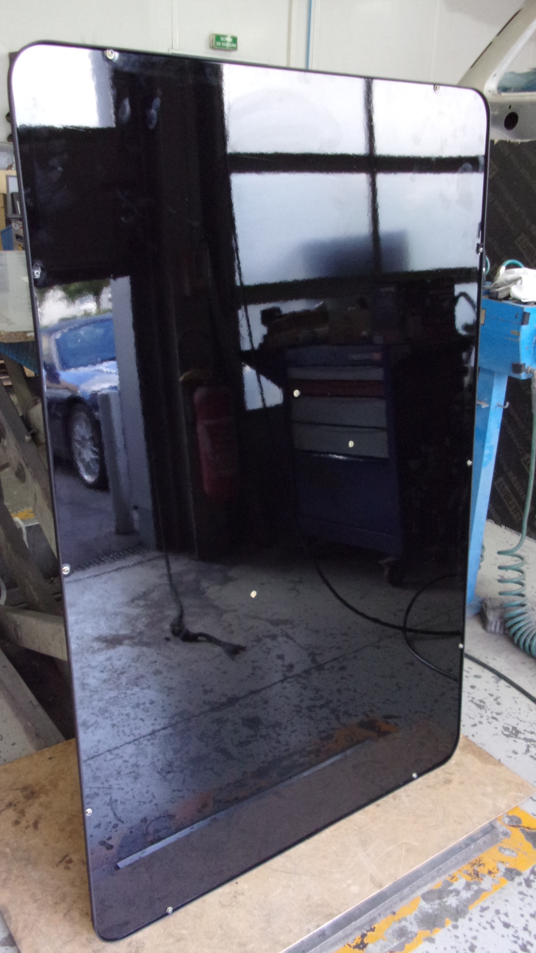

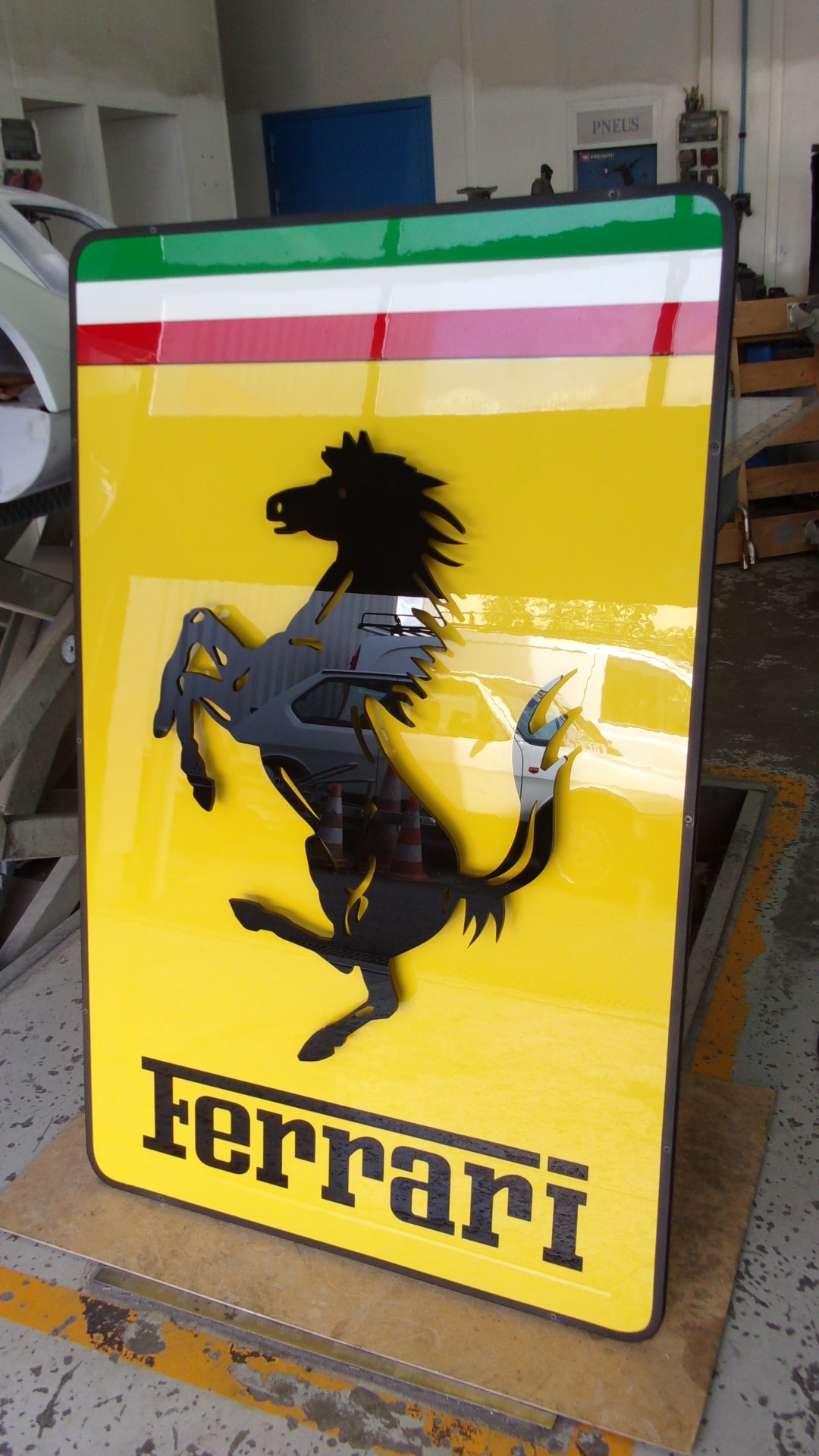

J'ai fait ça pour un client ...
Entièrement fait à la main, 1m55 de haut sur 95cm de large, le verso a été laqué noir, j'ai posé un joint de bordure sur l'encadrement noir mat, la visserie a été brunie, les couleurs sont faites en peinture

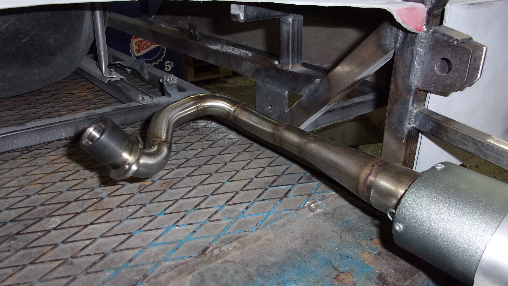

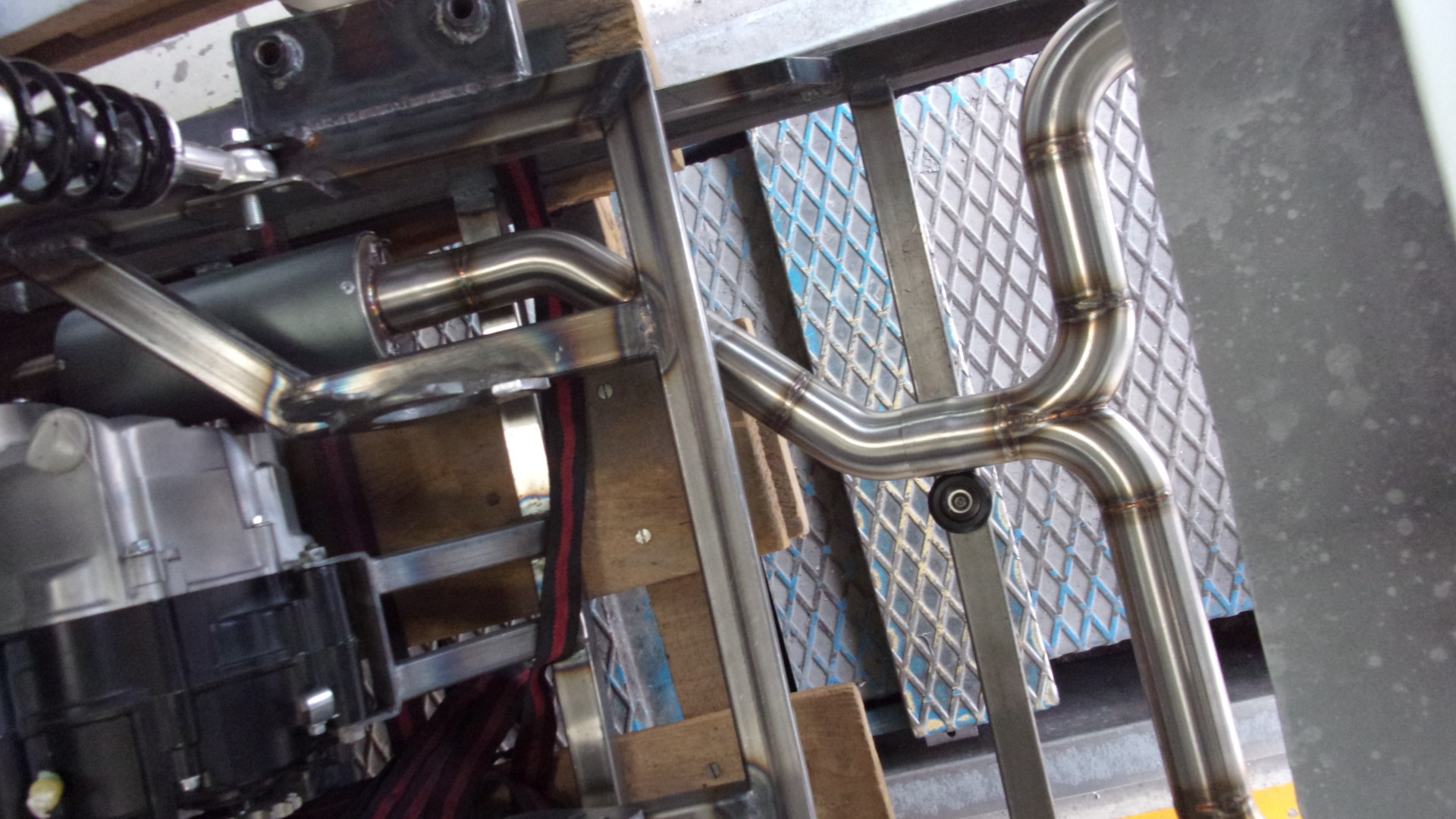

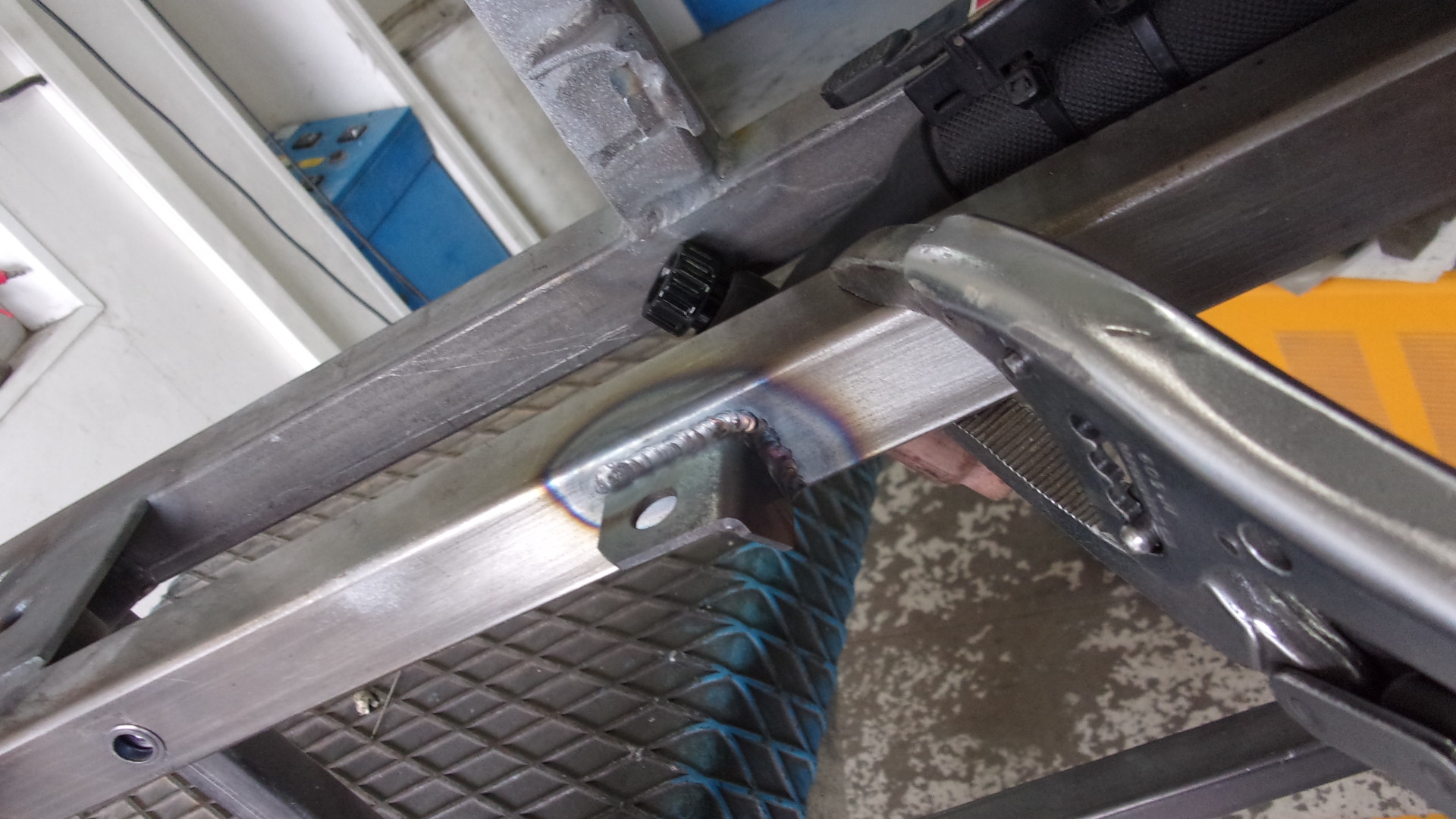

je termine la ligne d'échappement de la petite P4

jps

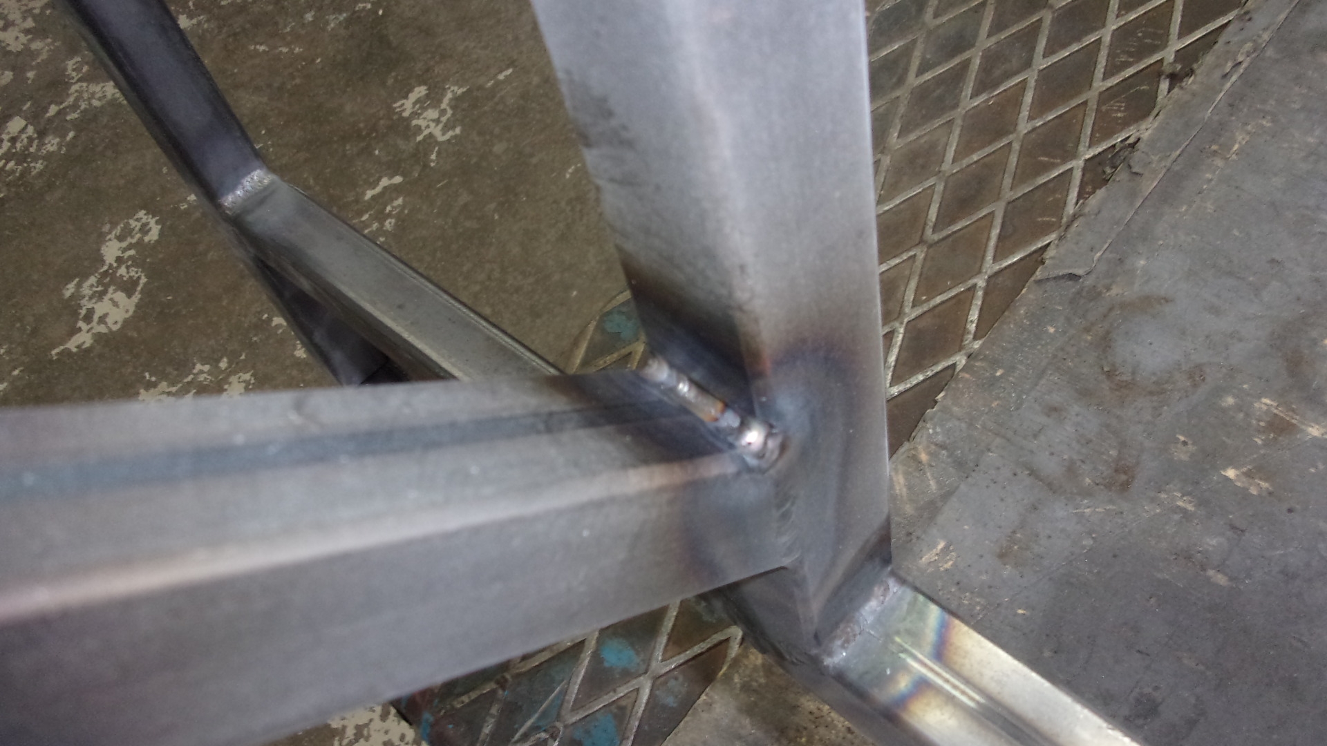

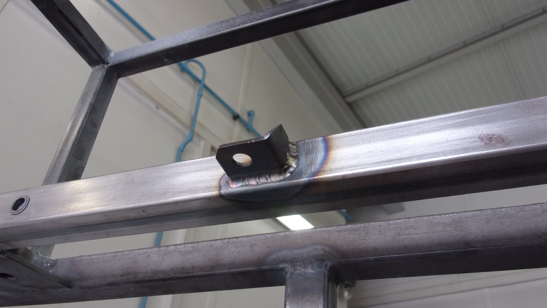

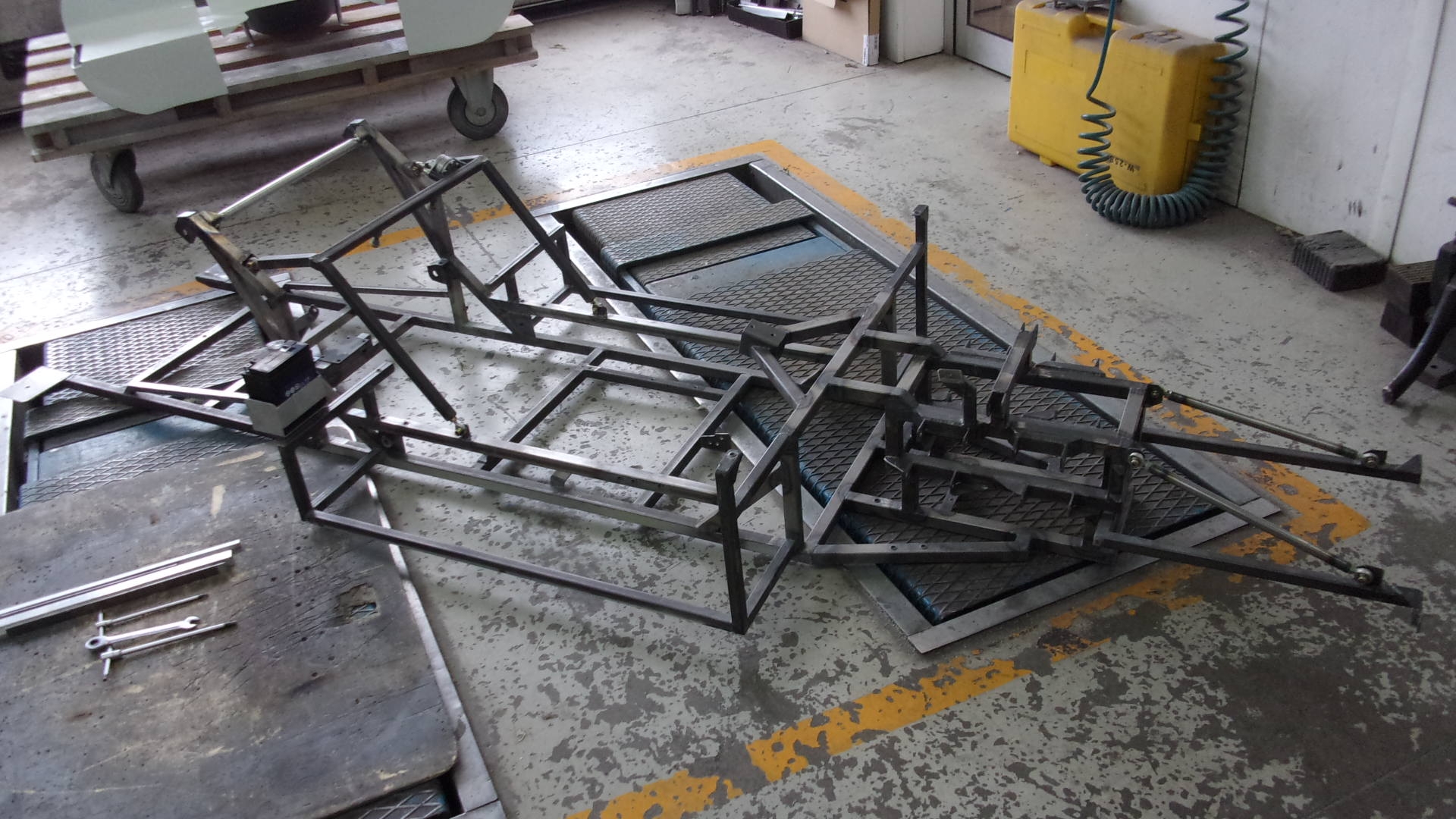

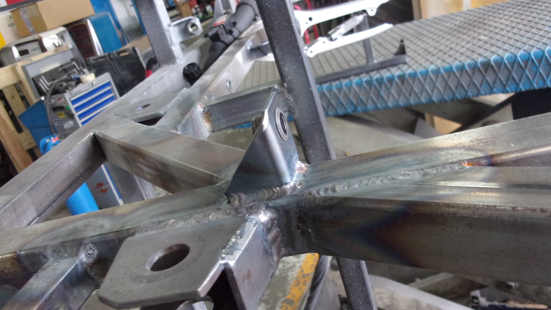

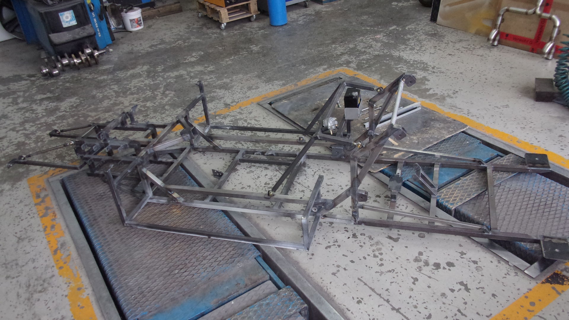

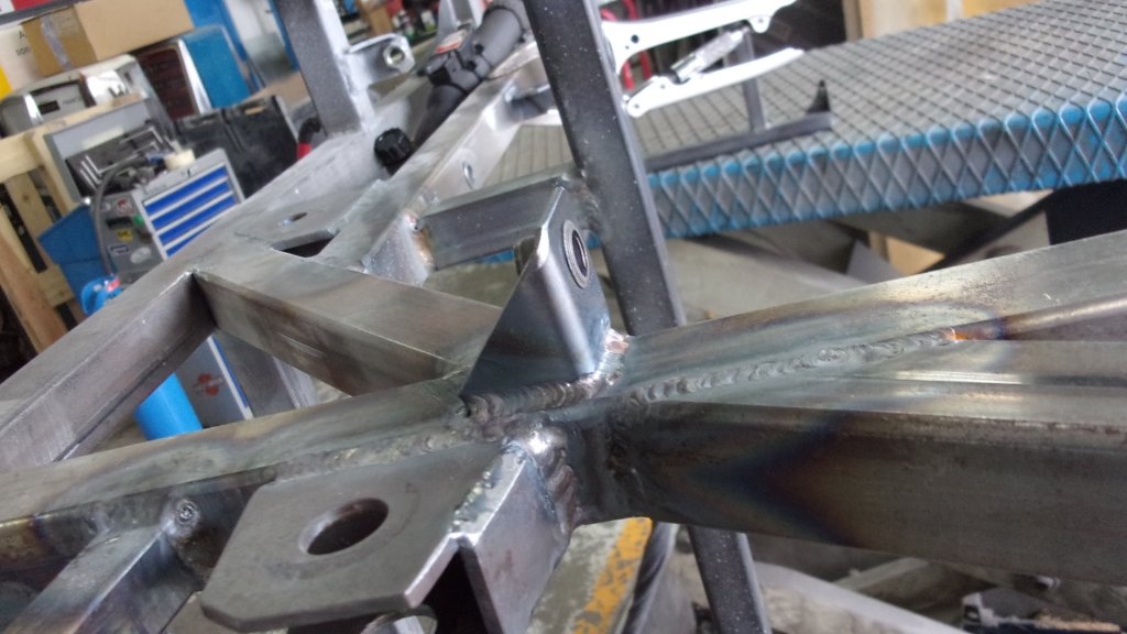

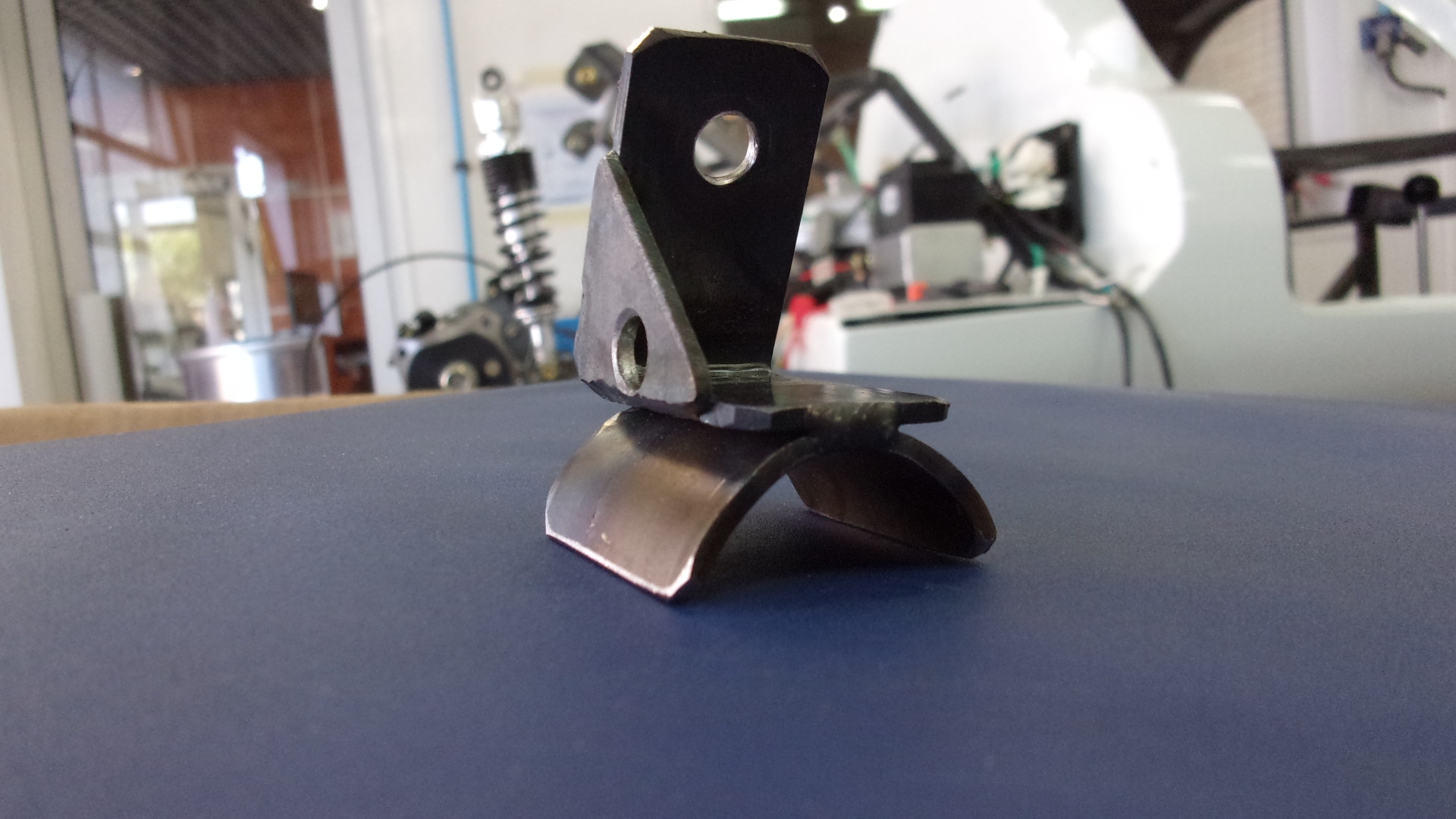

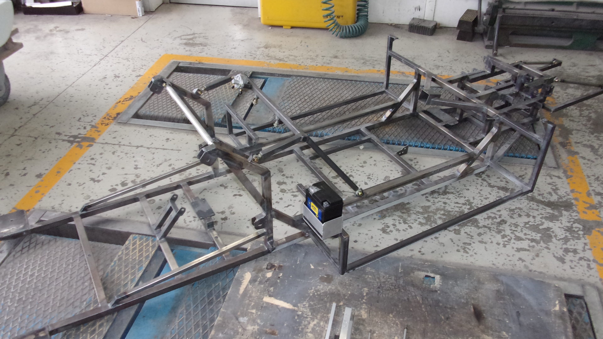

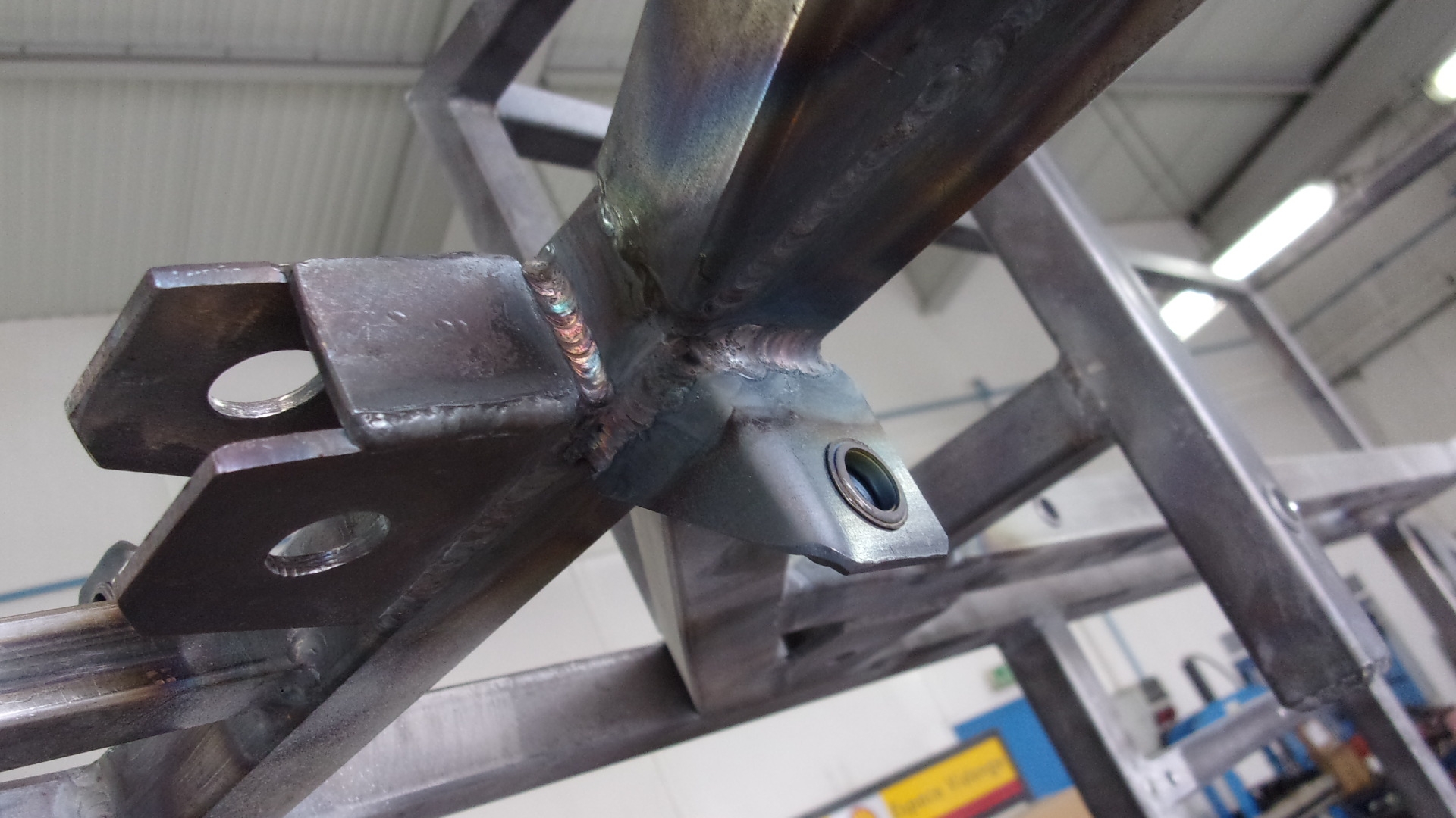

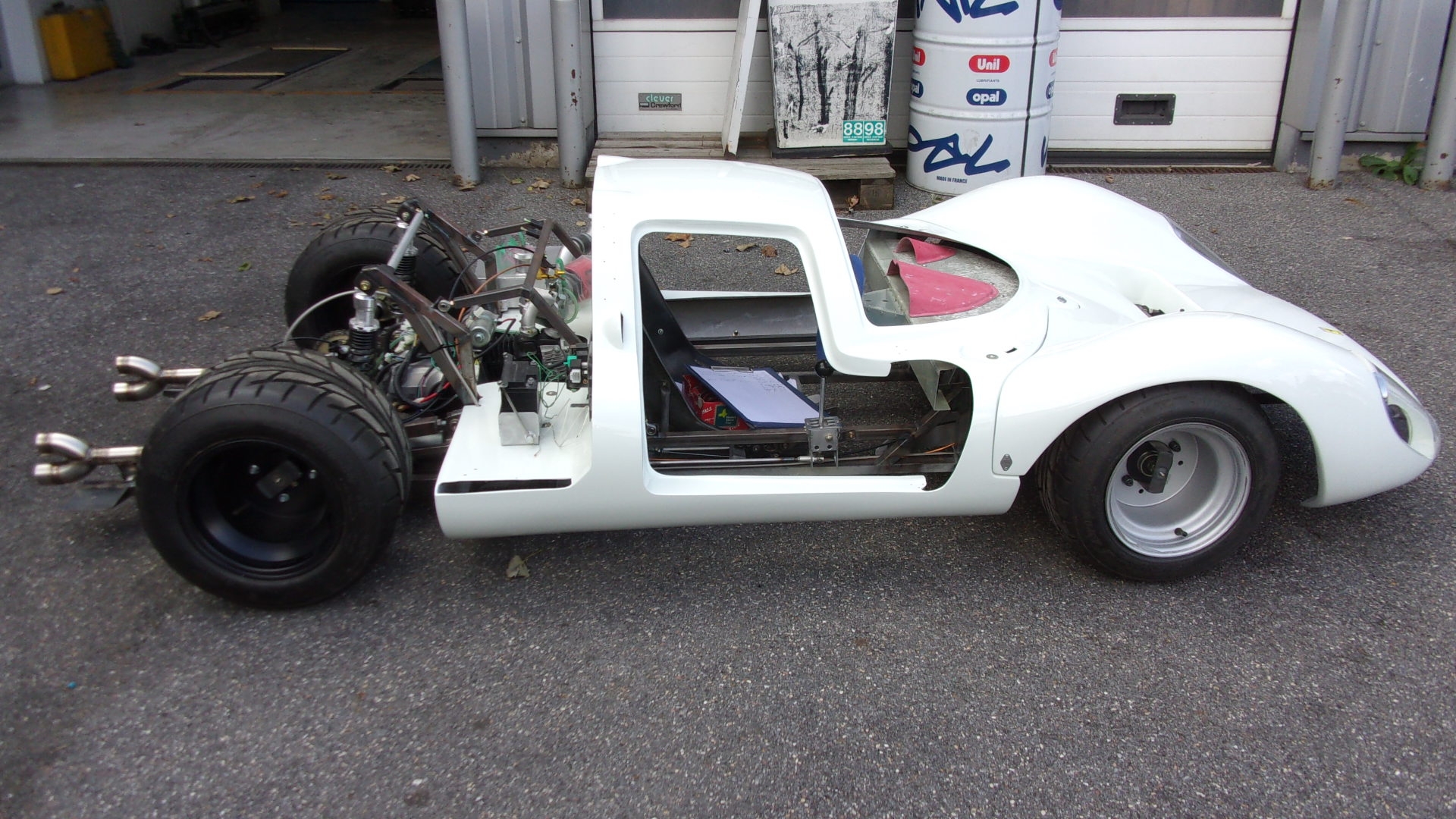

Et voilà, la ligne d'échappement de la petite Ferrari est terminée ... je finalise toutes les soudures du châssis et je commence le montage à blanc. Il reste principalement l'électricité, le bac à batterie, le tableau de bord complet, les vitrages, les câbles et le circuit de frein ...
jp
Cela avance bien, bravo, l'échappement est vraiment top
Superbe le panneau Ferrari 😍

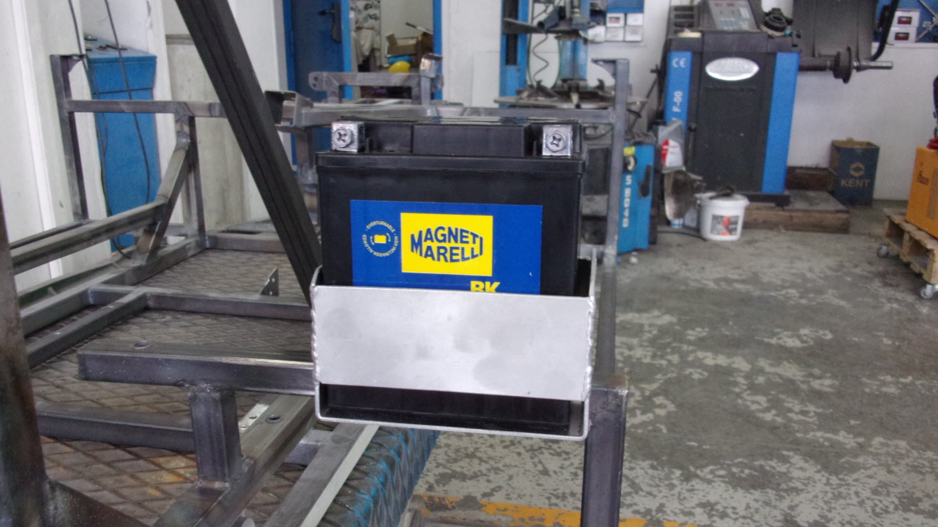

jps

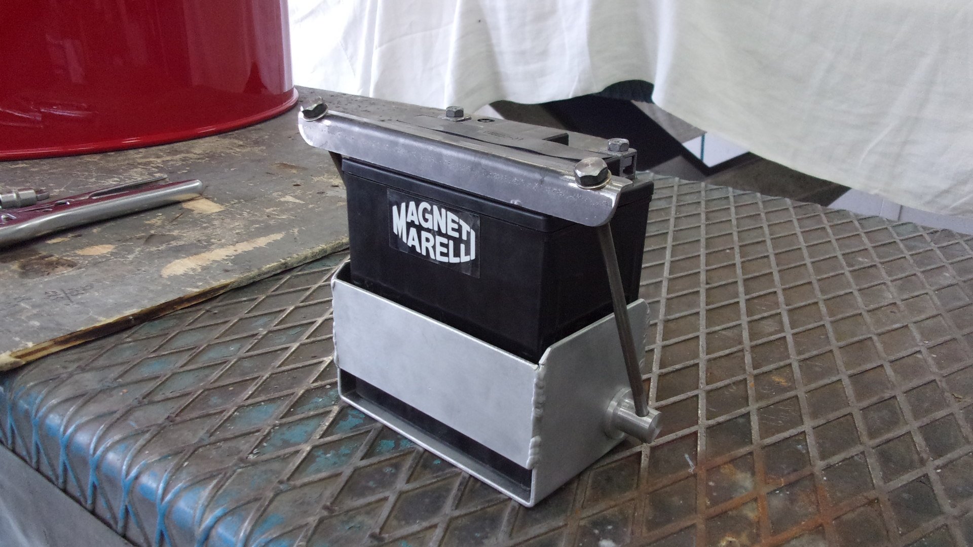

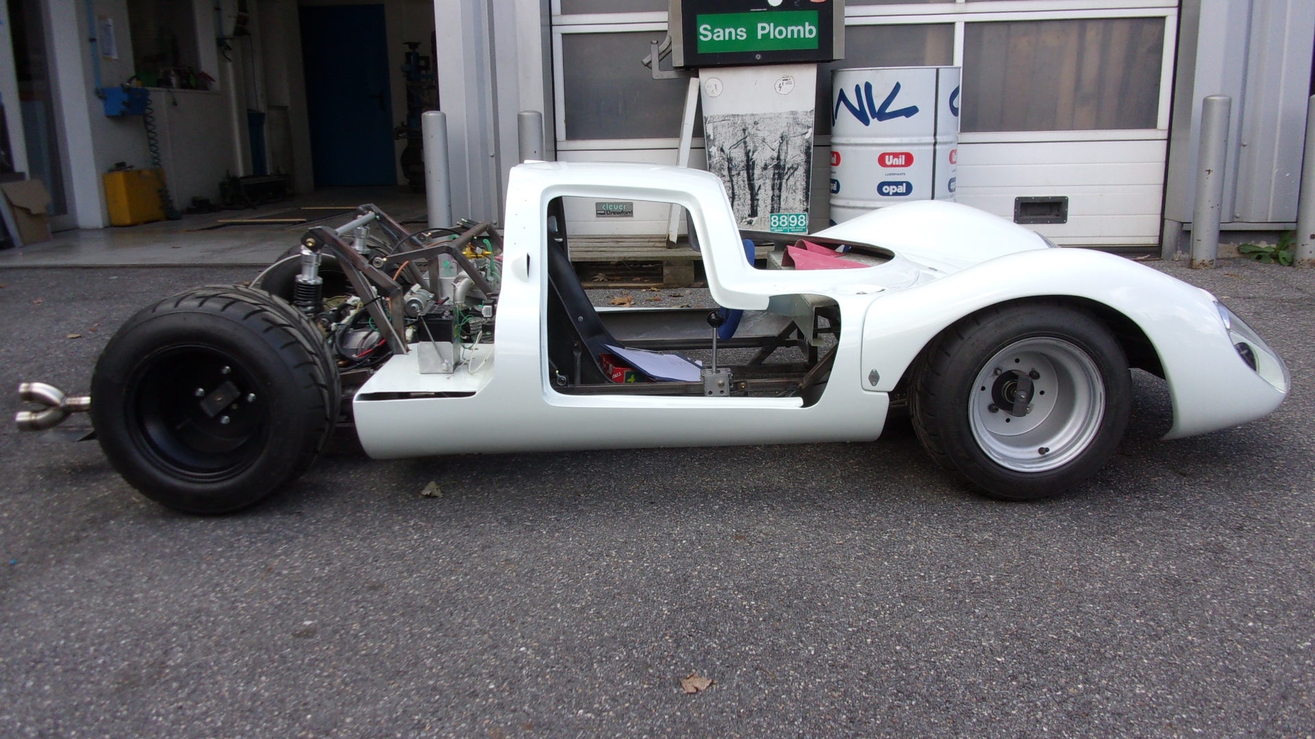

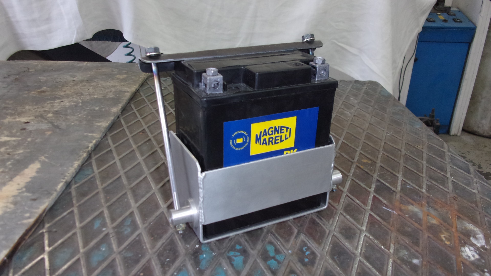

Des News de la petite Ferrari 330 P4... les soudures du châssis sont finalisées, le bac à batterie est commencé, la batterie est une ... Magnetti Marelli pour être raccord. On en est au top départ pour le montage à blanc 🥳
jean-philippe

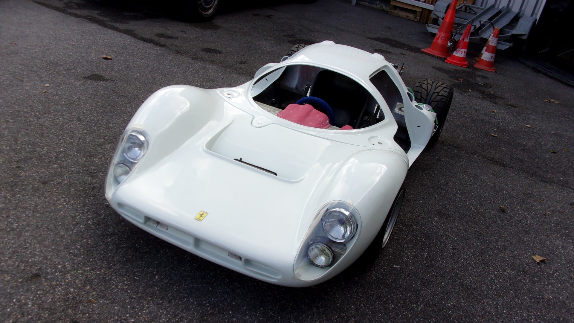

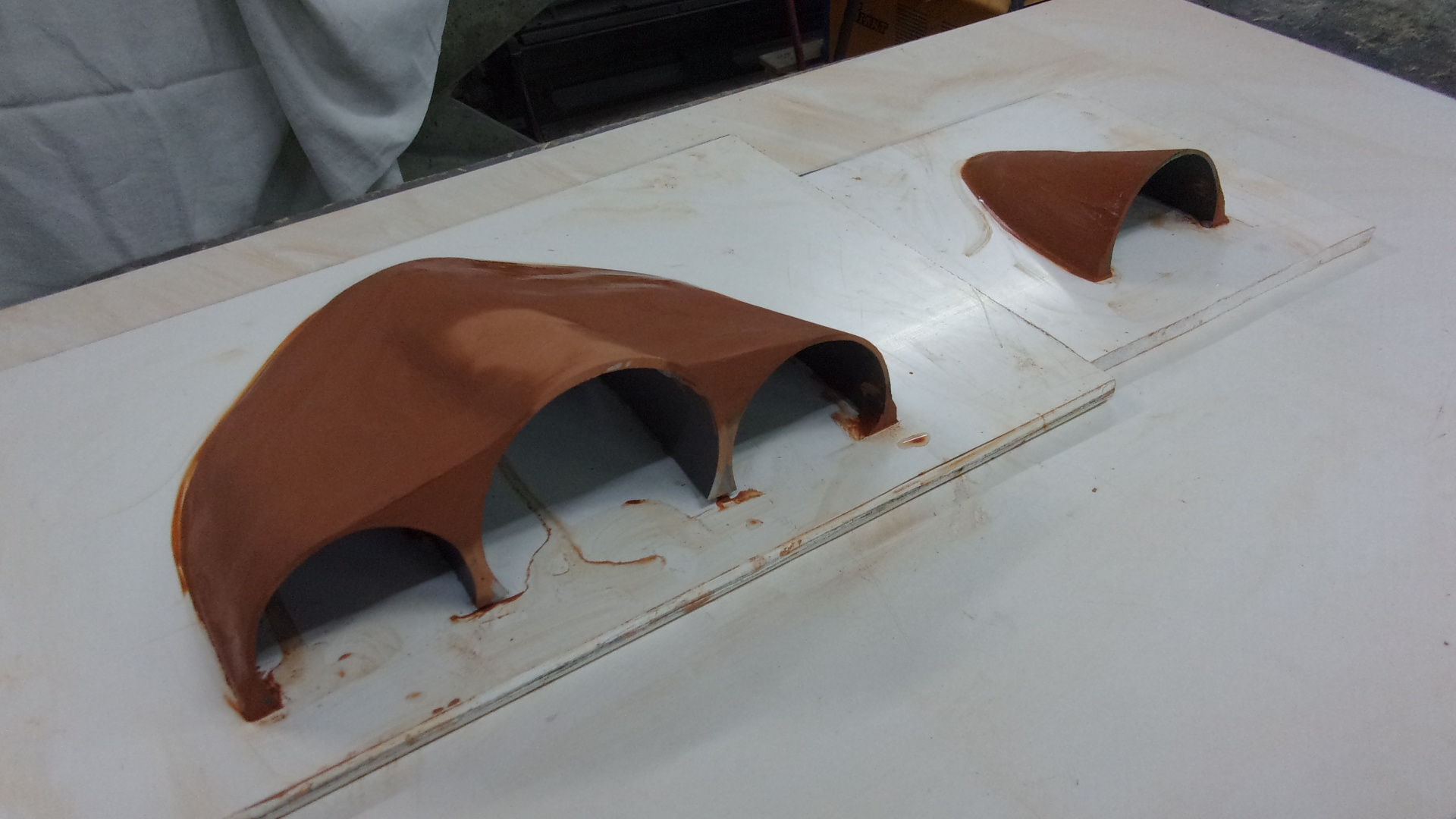

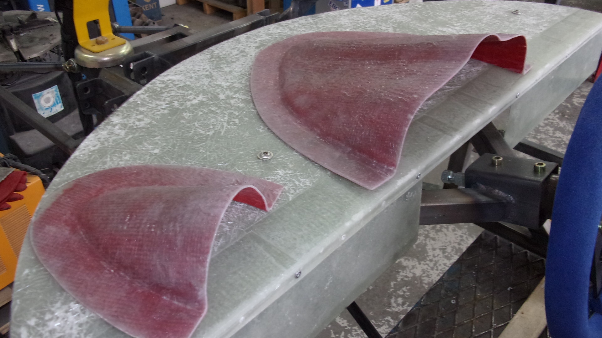

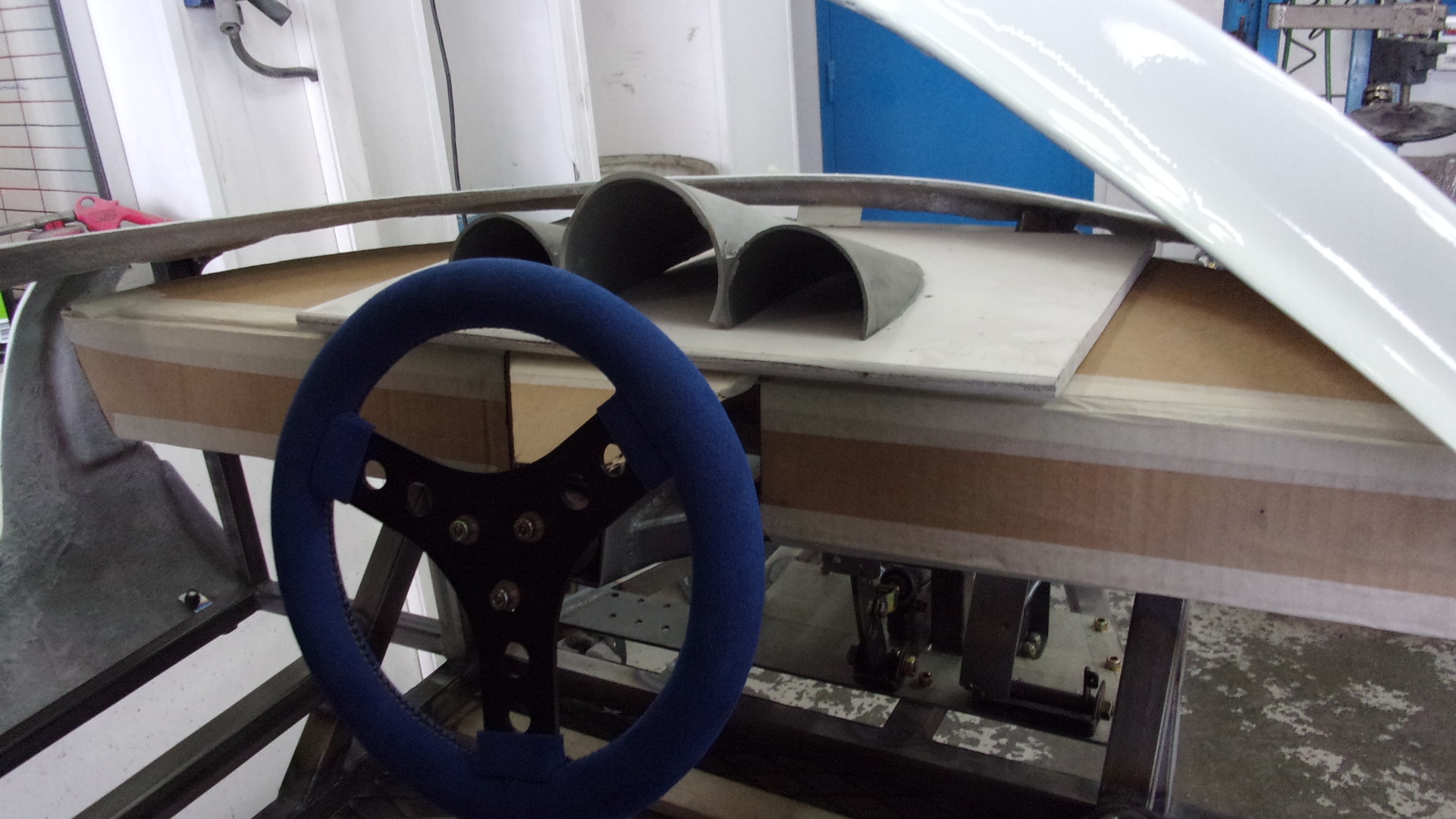

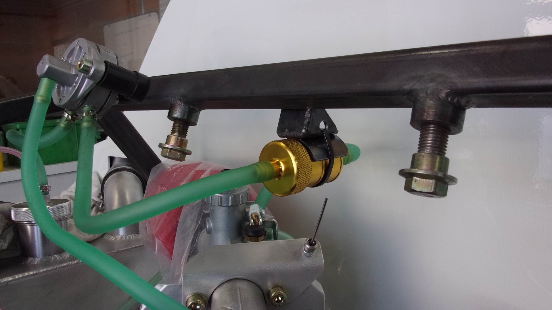

Des news de la petite Ferrari 330 P4 .... pour ceux qui ne sont pas encore en vacances 😎 😉

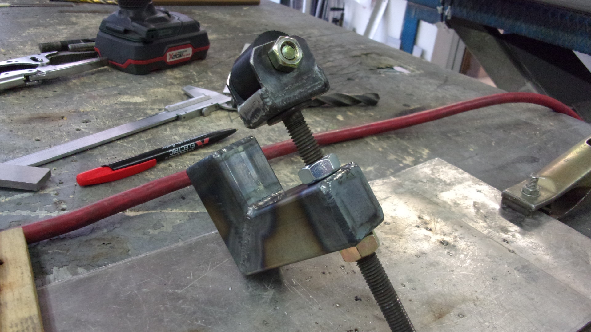

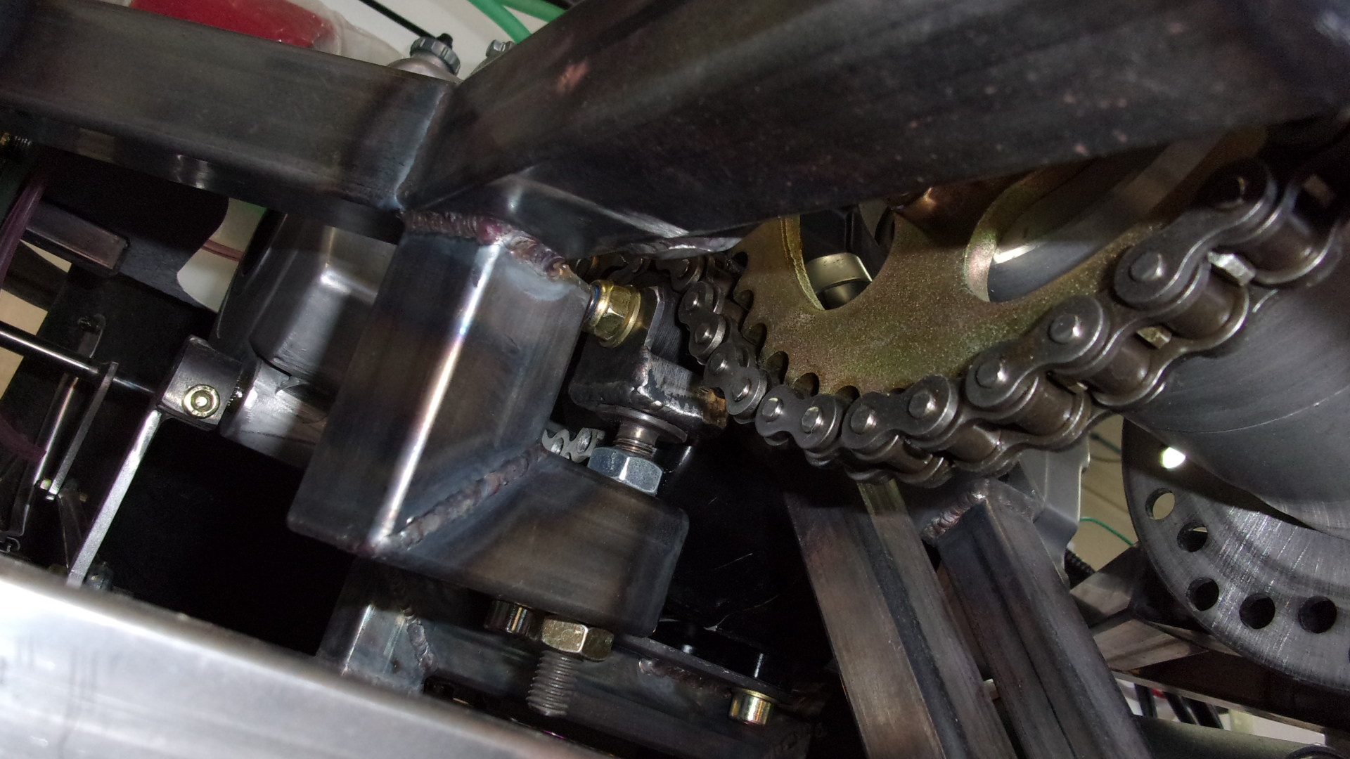

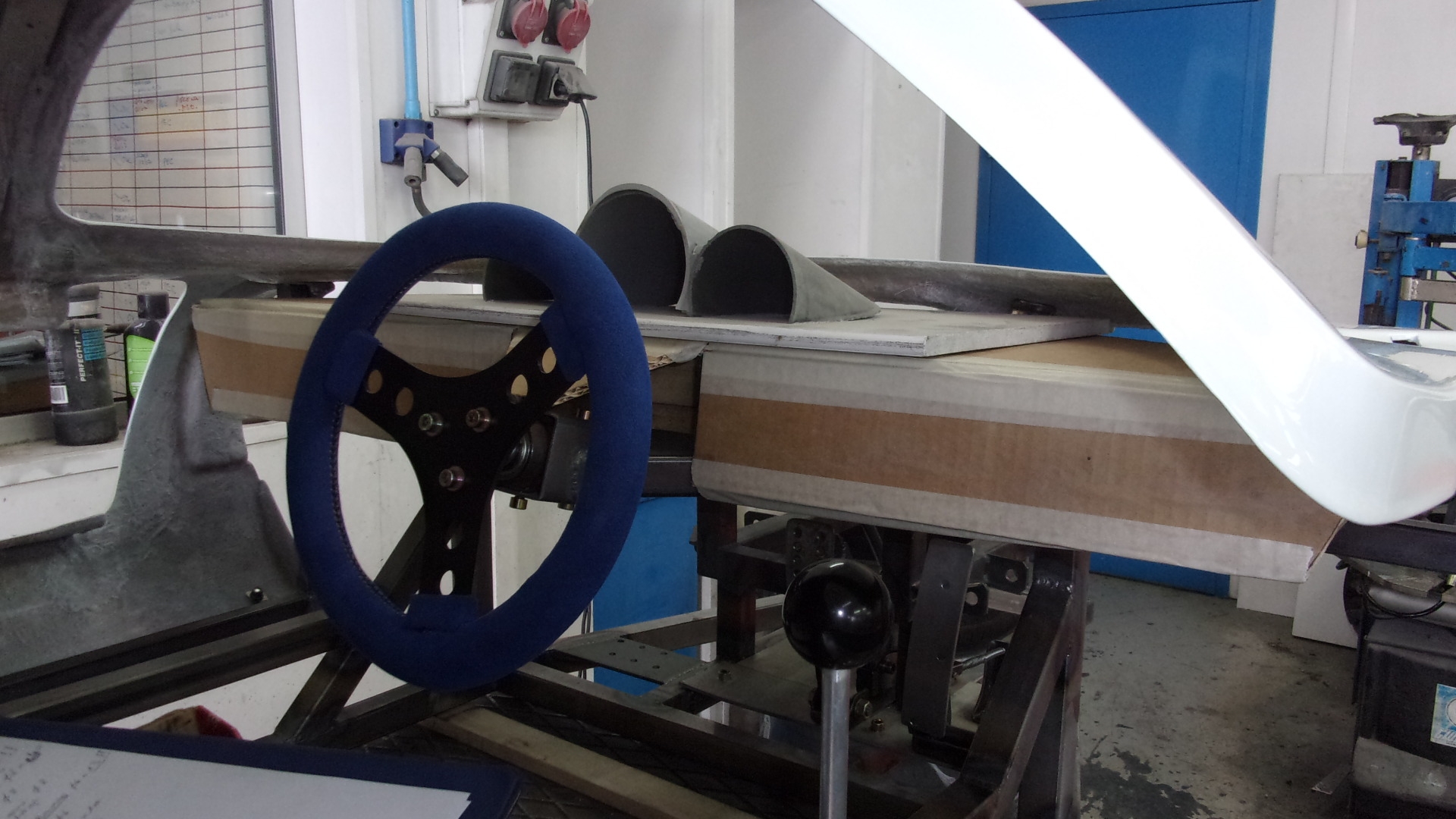

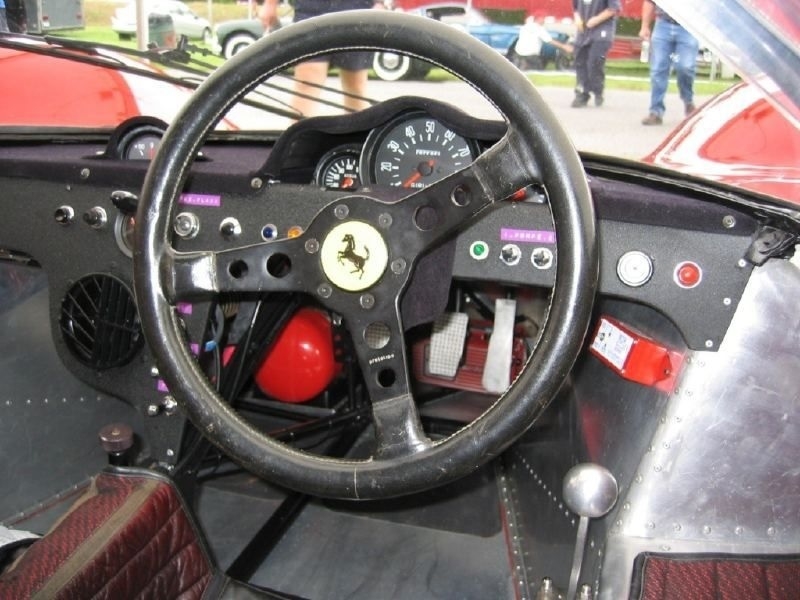

Beaucoup de fabrication mais rien de très photogénique ... un tendeur de chaine de transmission, un support de filtre à essence et une planche de bord complète avec la contrainte de la faire ressembler à celle d'origine et ce n'est pas si simple
la vraie :

Même l’intérieur ! Avec ces petites casquettes pour les cadrans c’est magnifique!
Ferrari F430 Spider
Juanitoy
Vraiment du très beau boulot, ça frise la perfection bravo

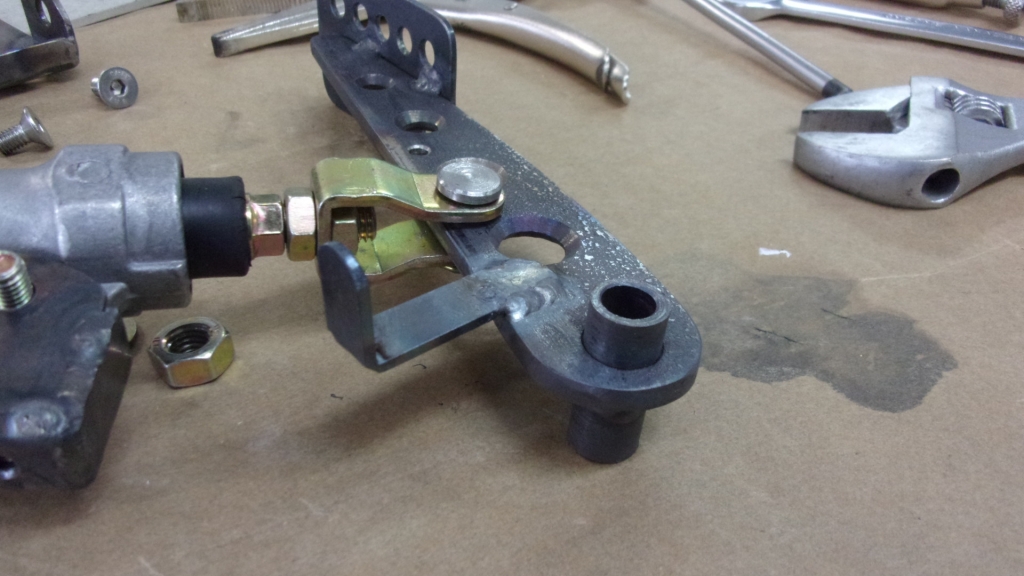

jps
Bonjour à tous !

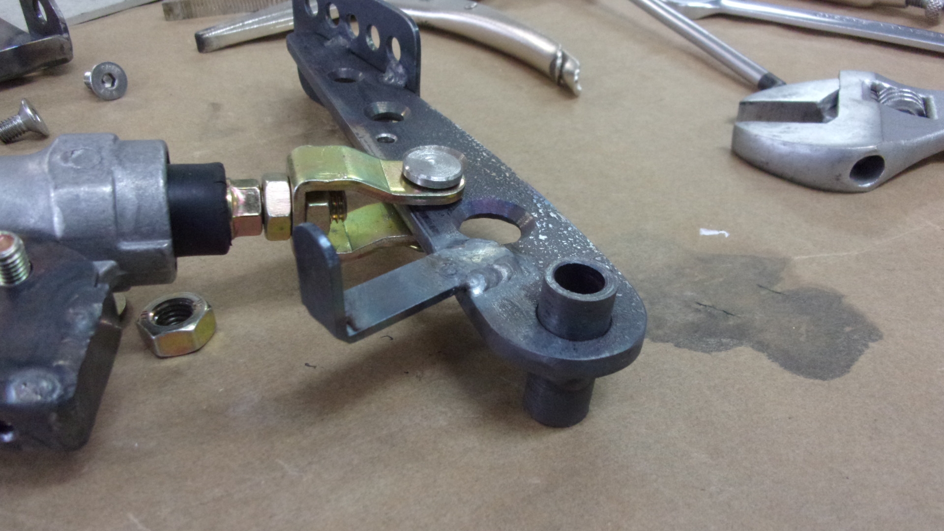

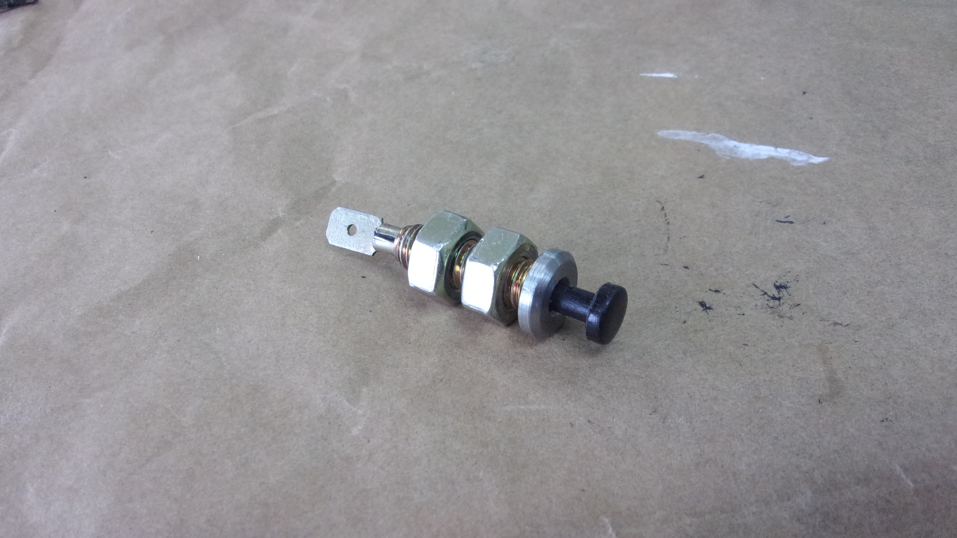

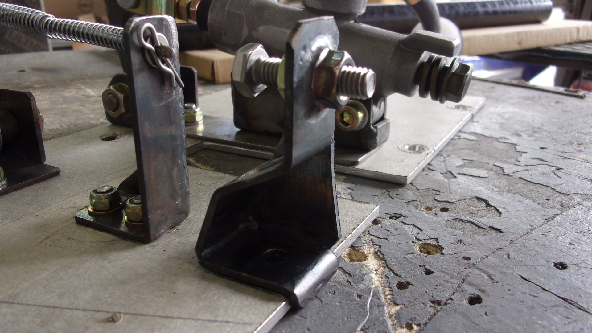

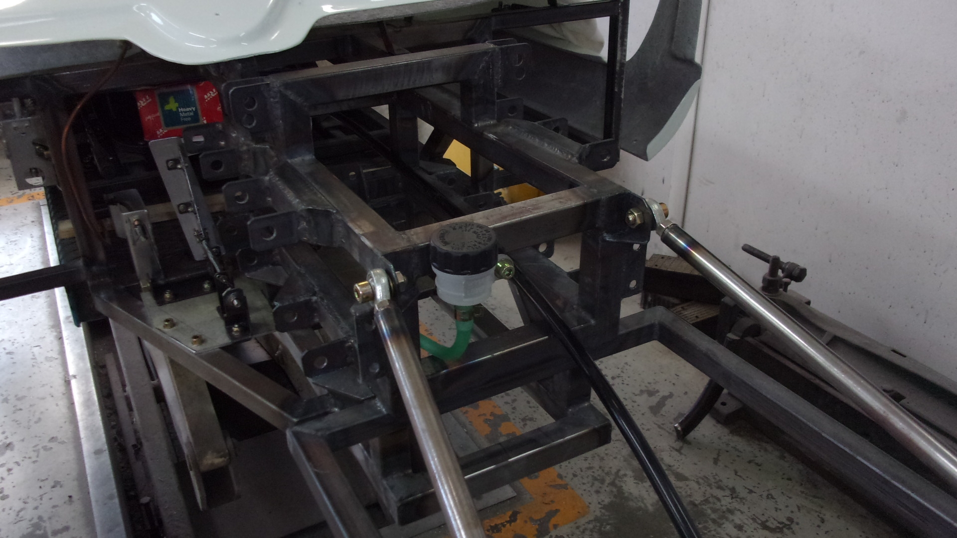

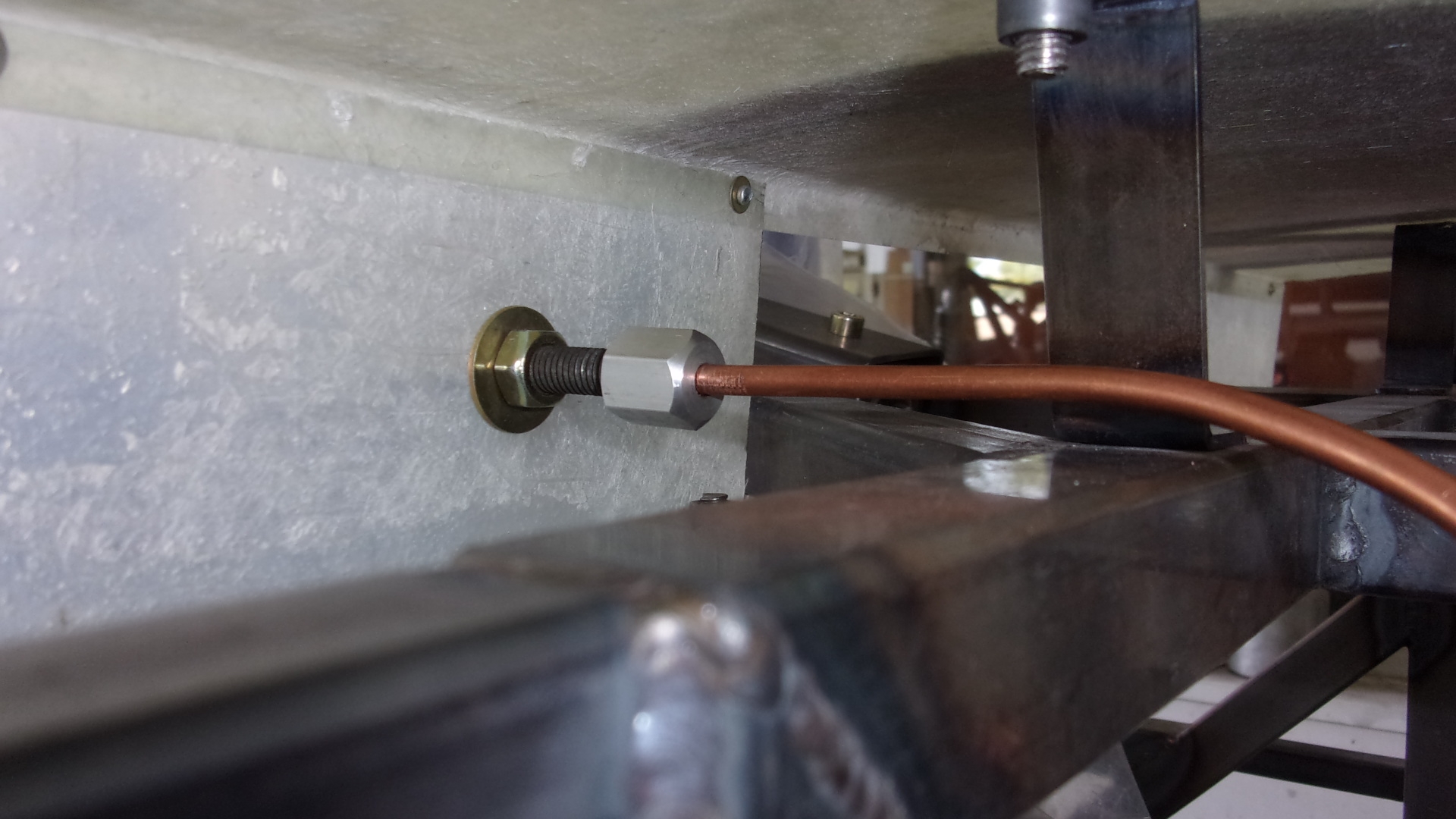

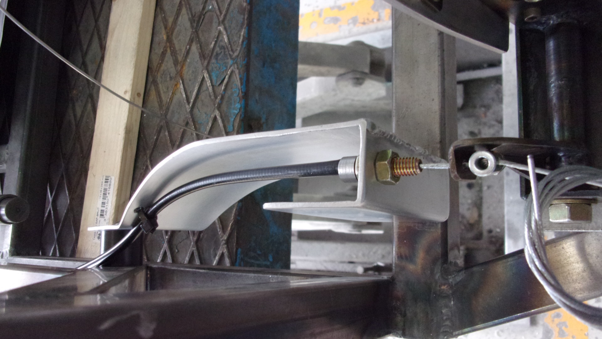

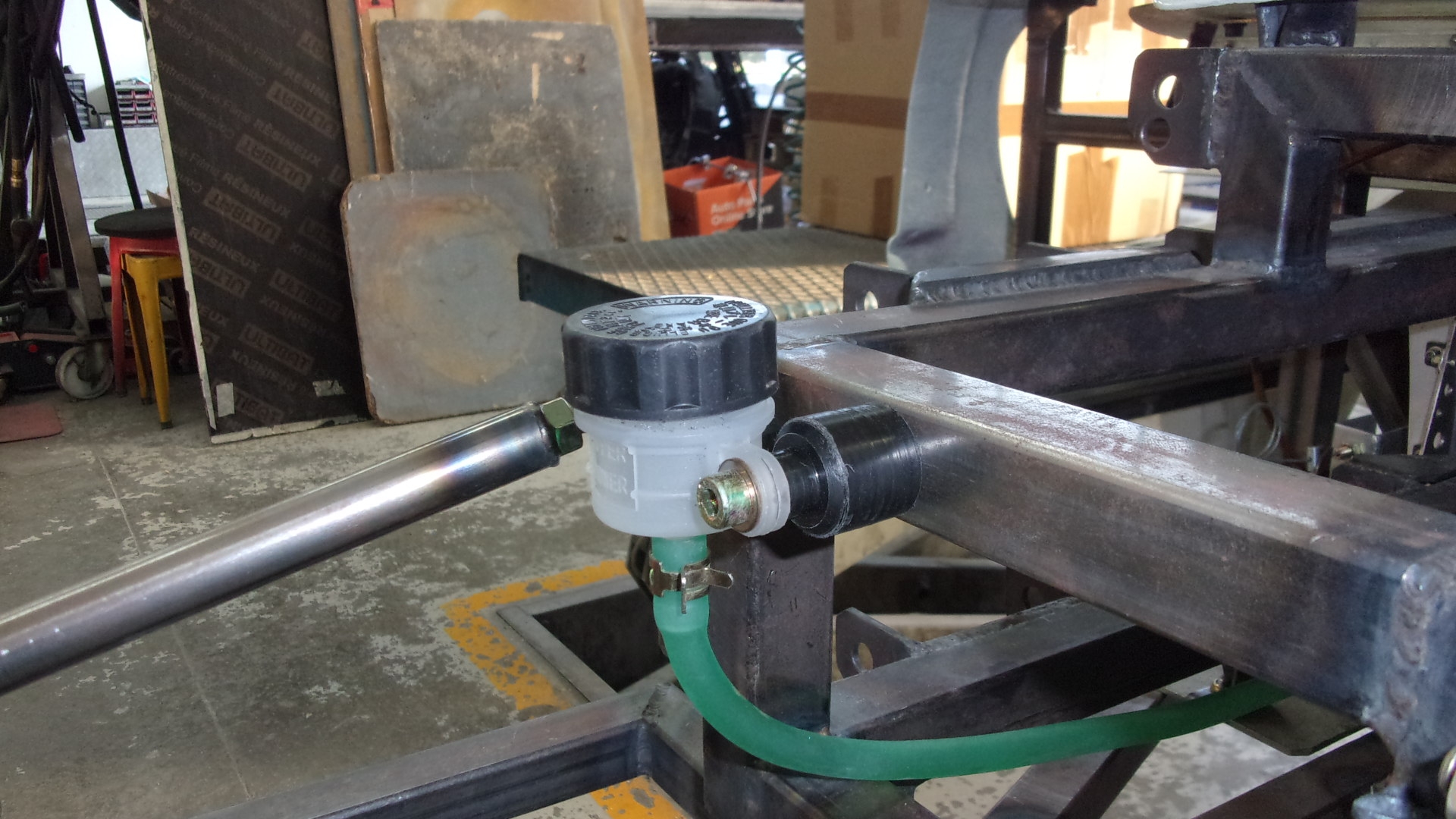

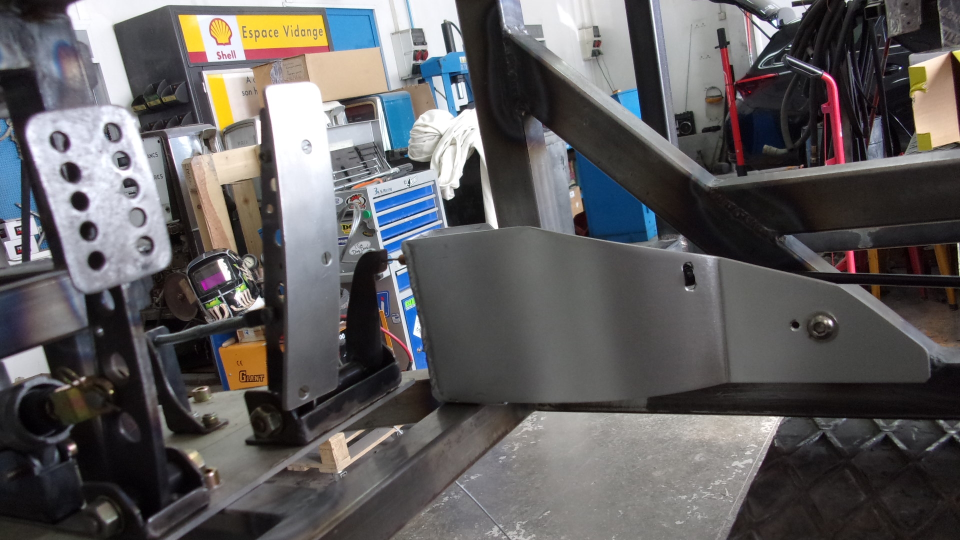

Bon bah on s'est remis au boulot, alors voilà les dernières fabrications pour la ferrari P4 junior

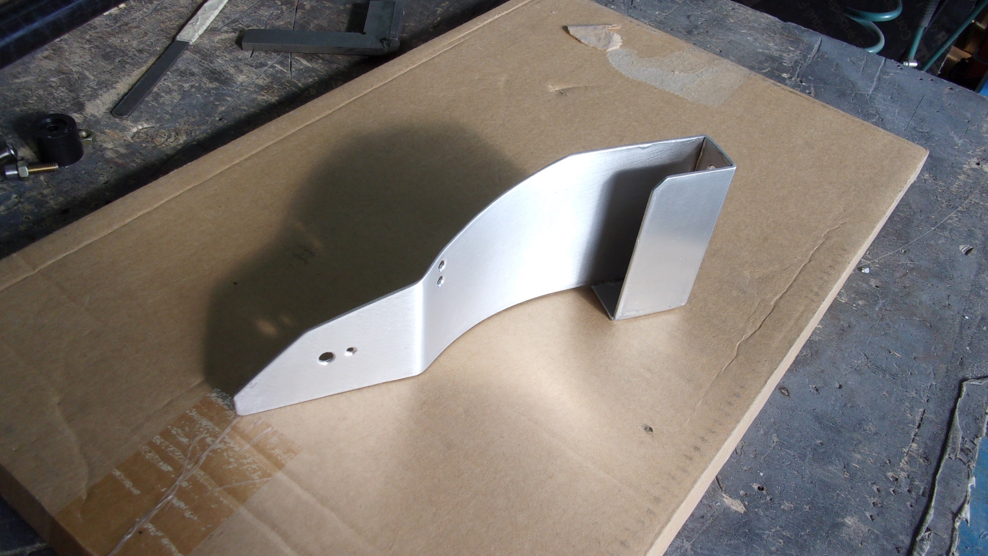

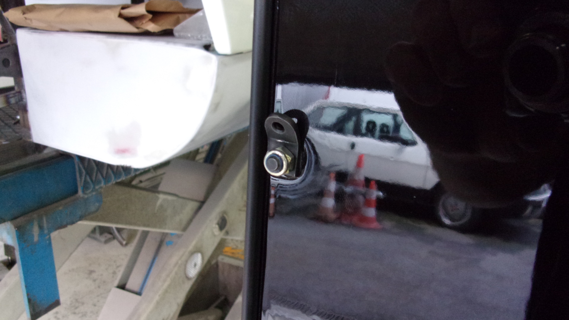

un guide pour le pieds droit du conducteur, une butée de course pour la pédale d'accélérateur qui permettra le bridage de la vitesse pour les plus jeunes, la commande de starter manuel à l'ancienne, le support de batterie et le support de bocal de liquide de frein ...
à suivre, la planche de bord qui avance pas mal ...

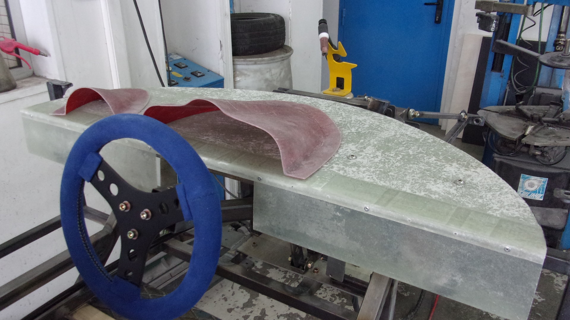

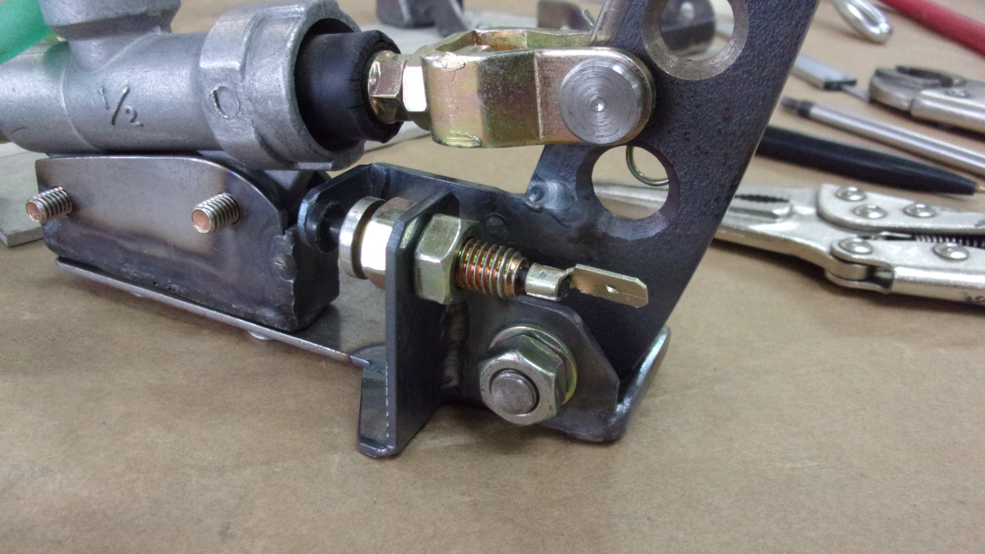

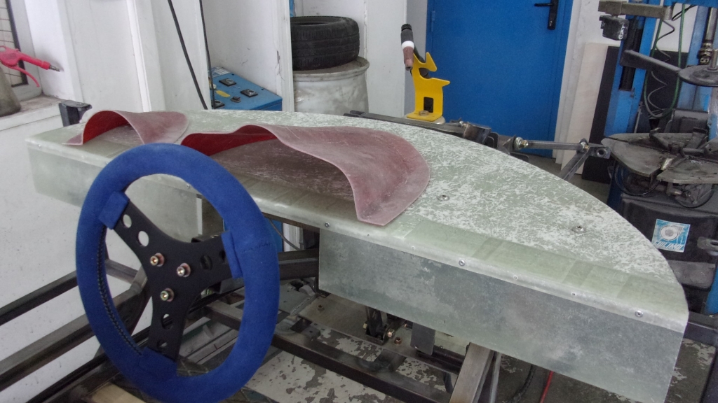

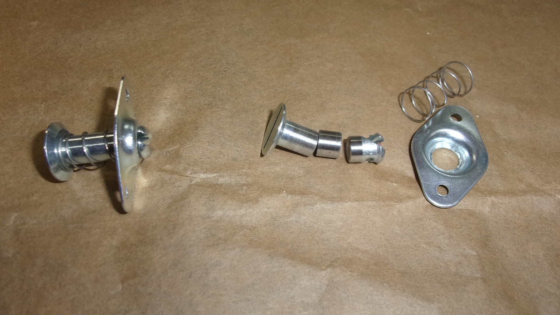

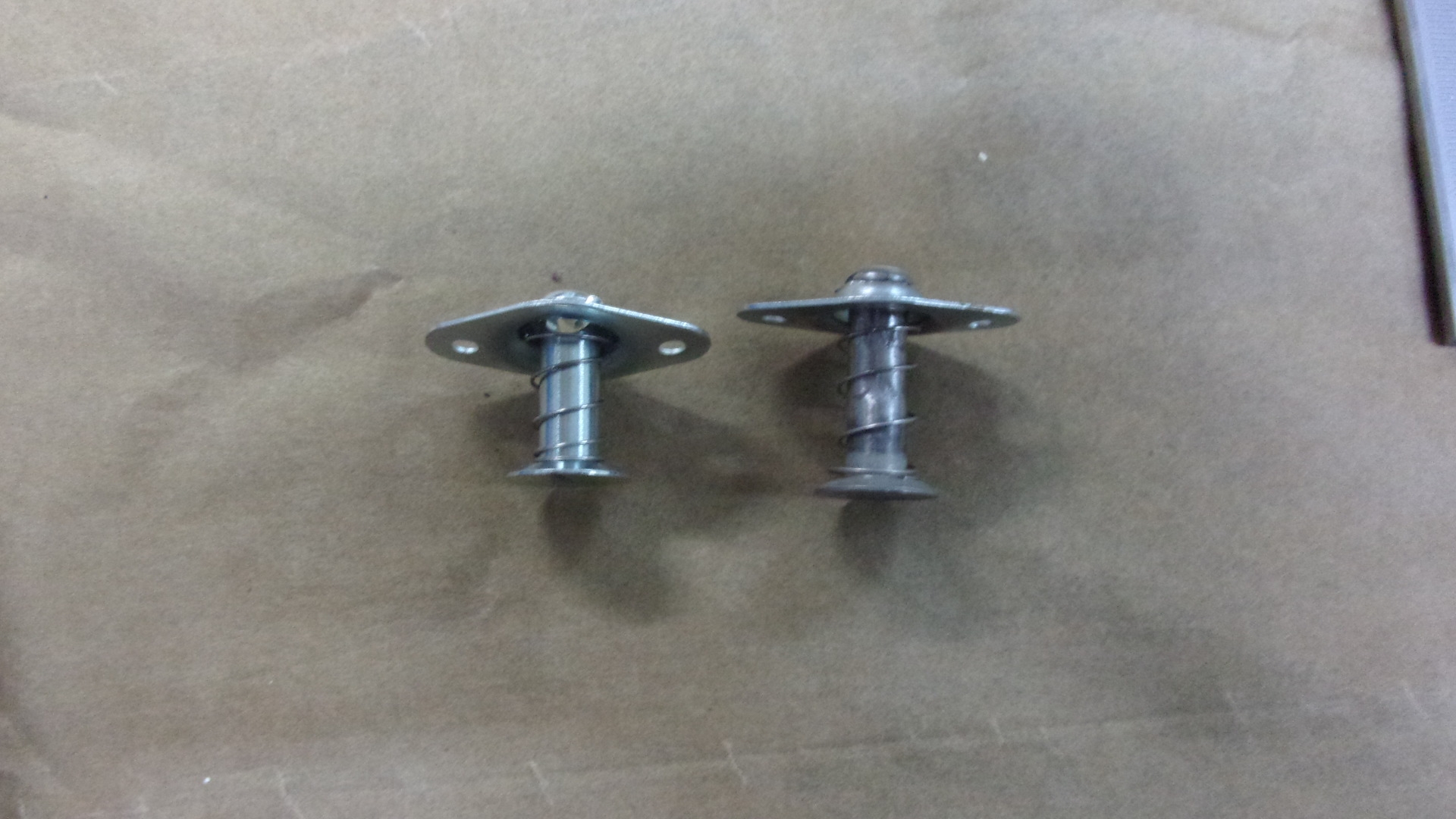

jps

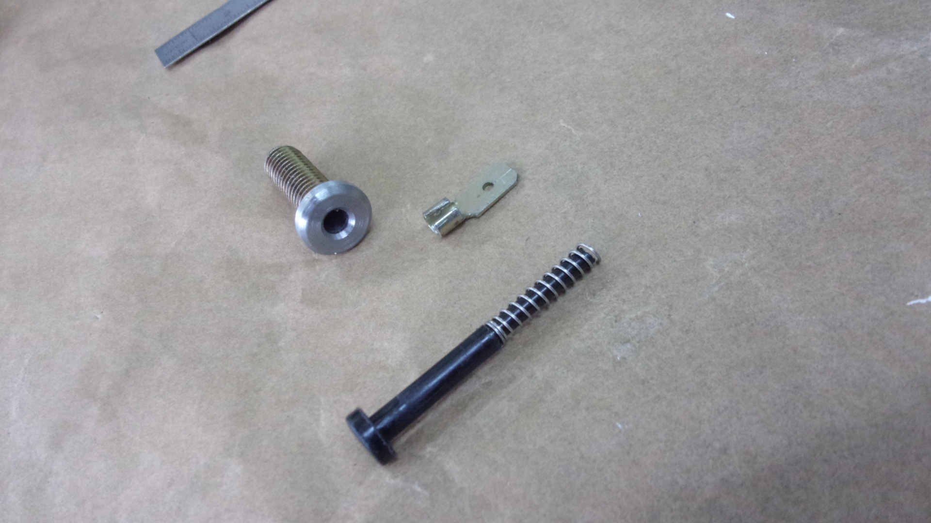

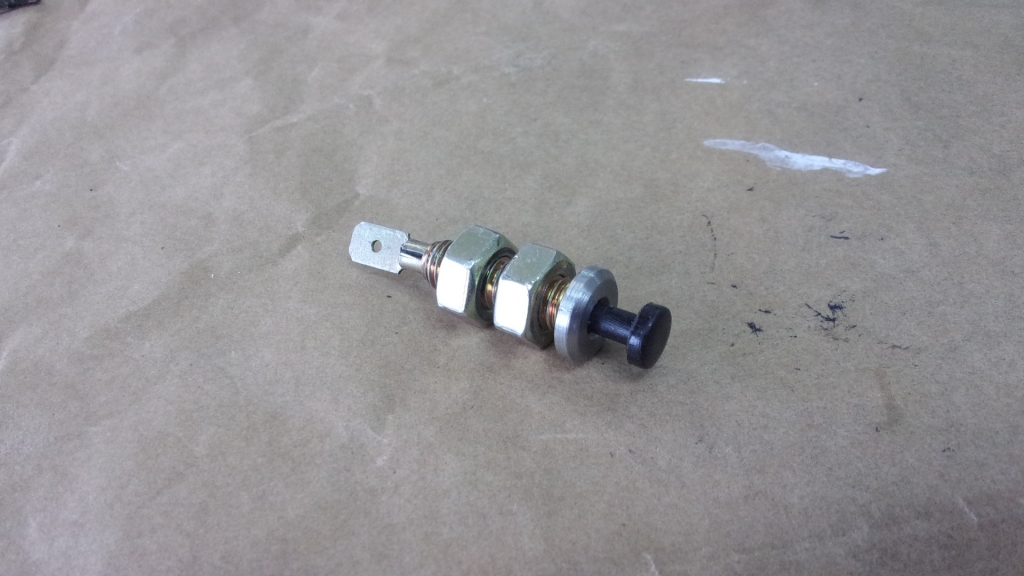

Des news de la petite Ferrari P4 ... Le montage à blanc se poursuit : formalisation de la planche de bord, il a fallu rallonger des quarts de tour Dzus pour fixer le bloc avant (la taille idéale n'existait pas), fabrication d'un contacteur de feu stop et modification de la pédale de frein ...
Le moment est venu de fabriquer le faisceau électrique mais avant, il faut le concevoir et là ... je ne suis pas sur qu'il existe plus lamentable que moi. J'en ai pour un moment ...

Ferrari F430 Spider
Juanitoy
il y a 58 minutes, jps a dit :
222_2147.thumb.JPG.0d2ff3b3d08fa6461725b75c25421e09.JPG222_2144.thumb.JPG.2aa55e3ae2e3d28e81cb3791aa7ad7af.JPG
Bravo ! C’est magnifique.
