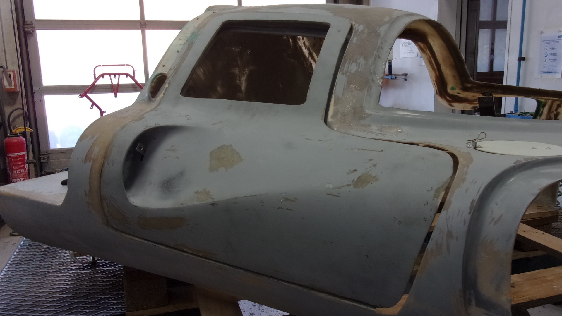

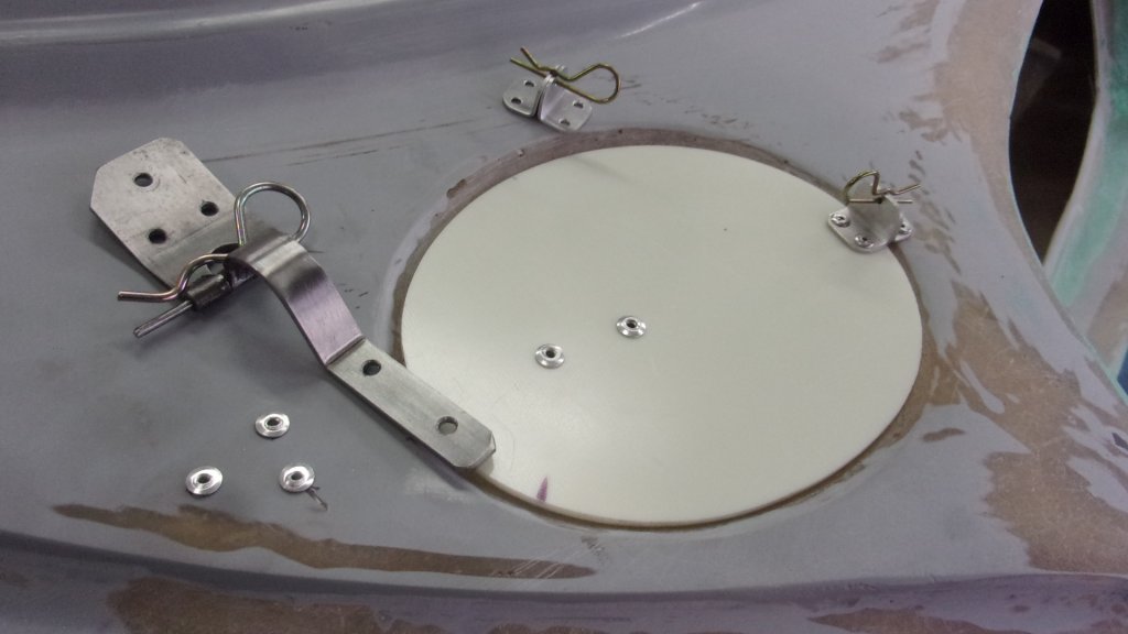

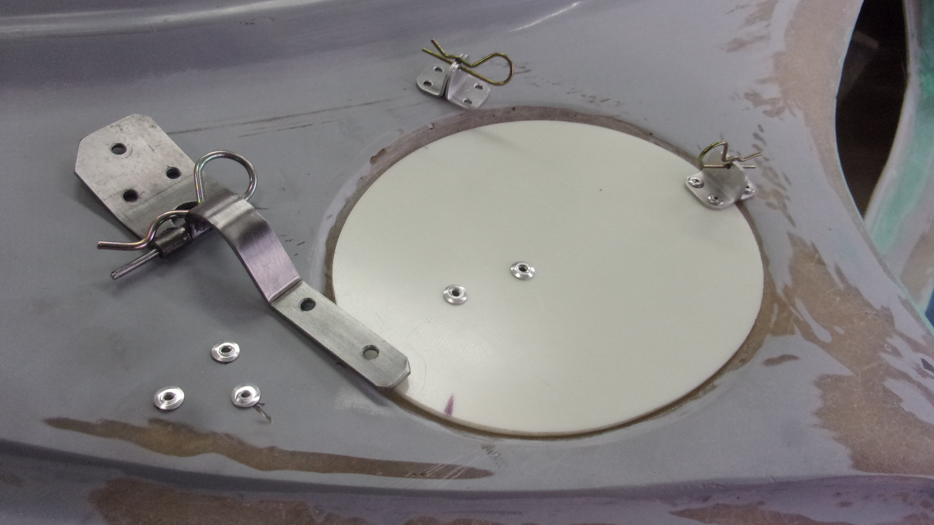

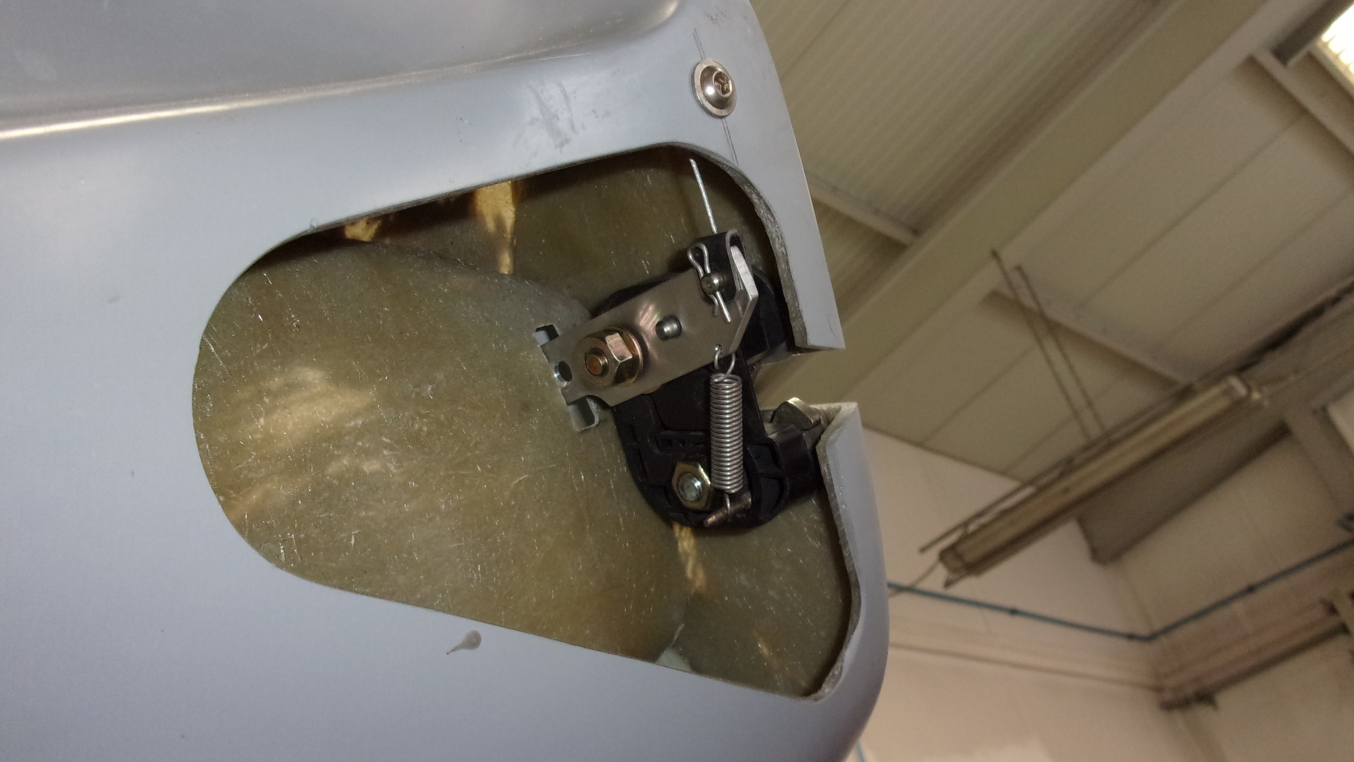

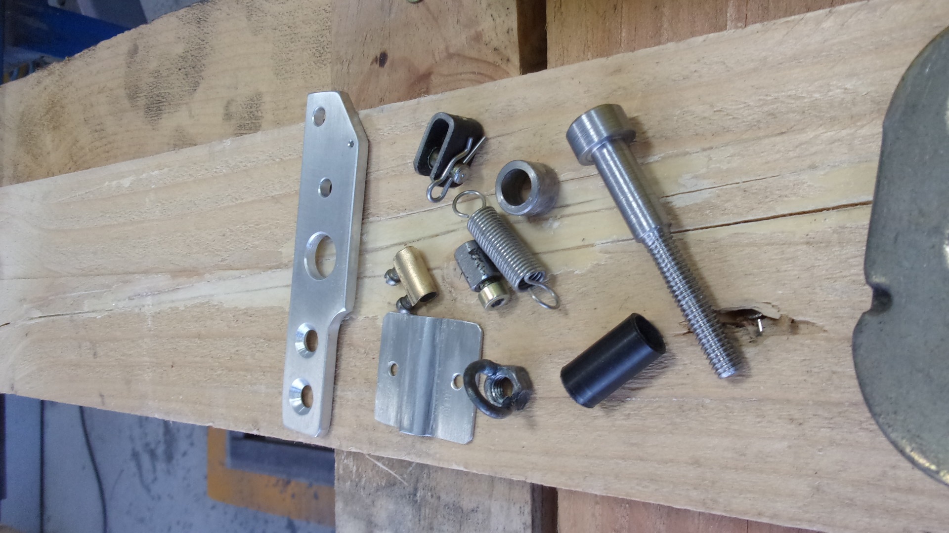

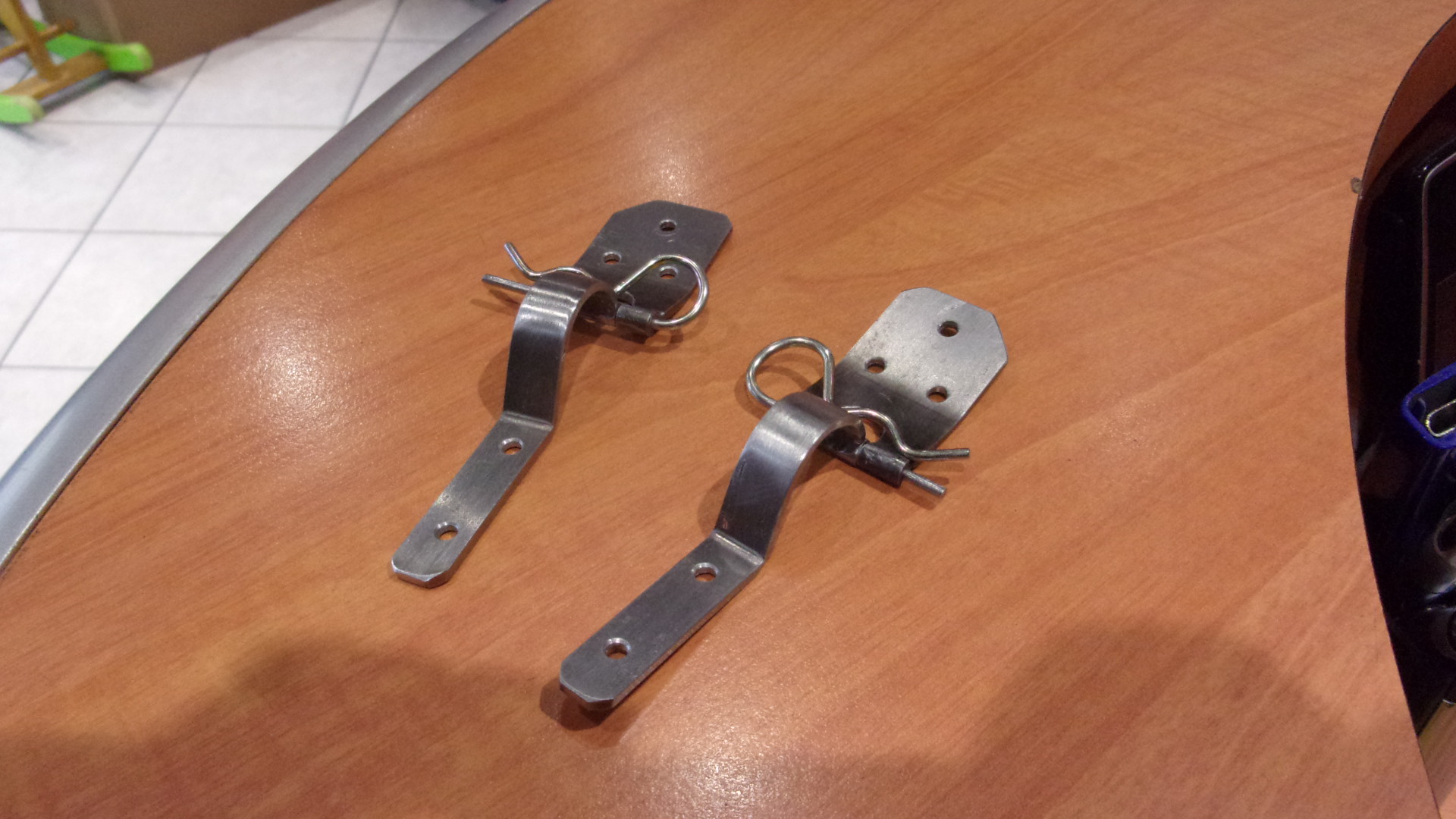

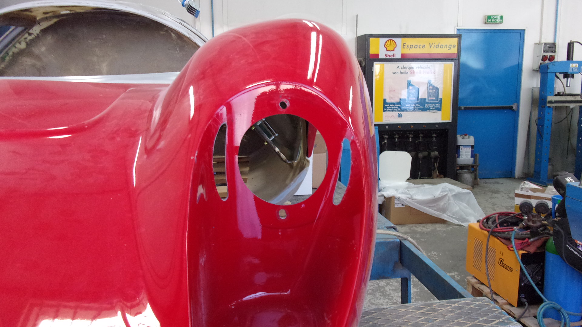

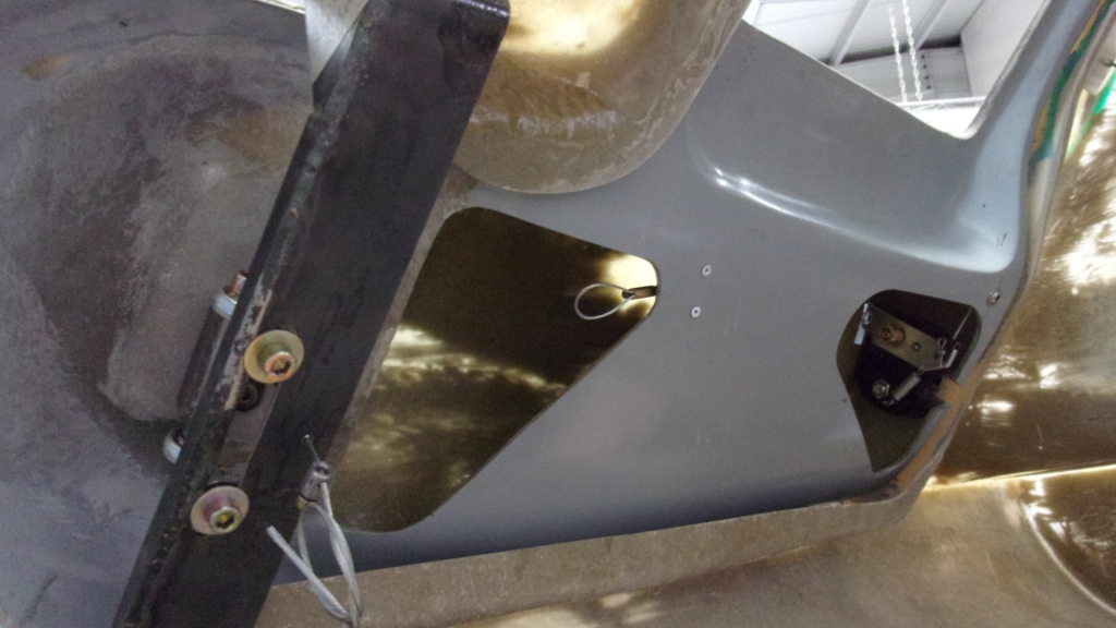

Bien, il fallait commencer par quelque chose ... alors j'ai commencé par les charnières des trappes à carburant situées sur la baie de pare brise ...
Je pensais que c'était facile, en fait ... non  smiley_06
jps

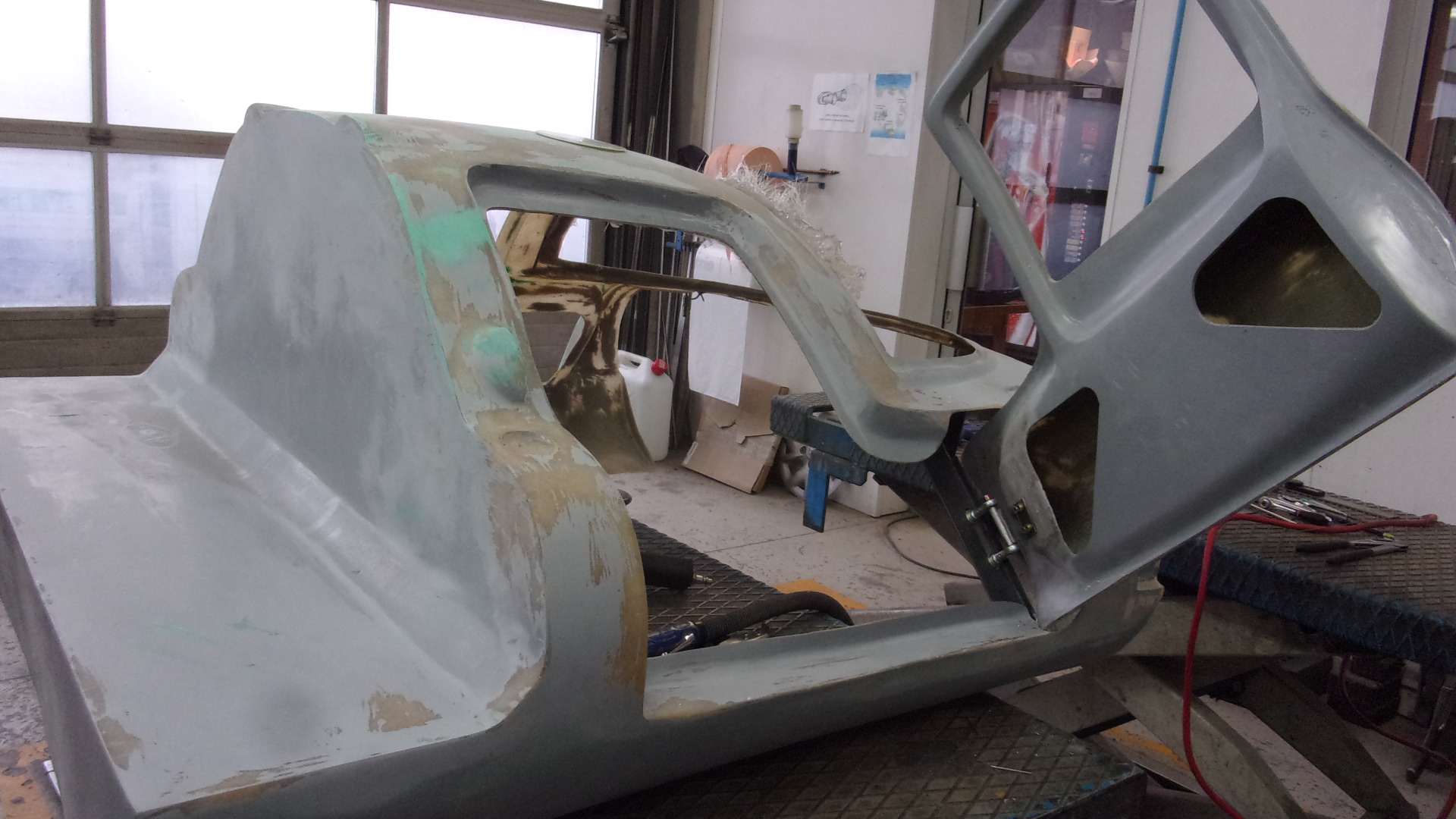

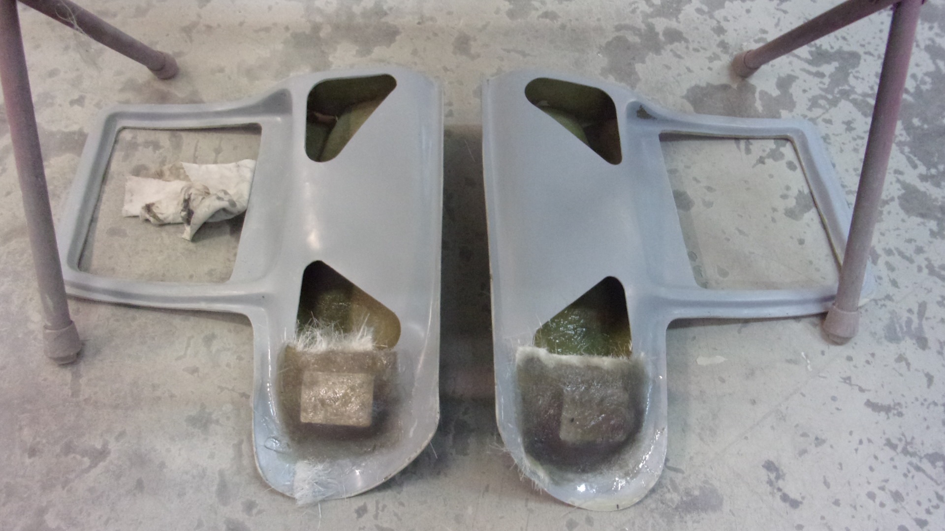

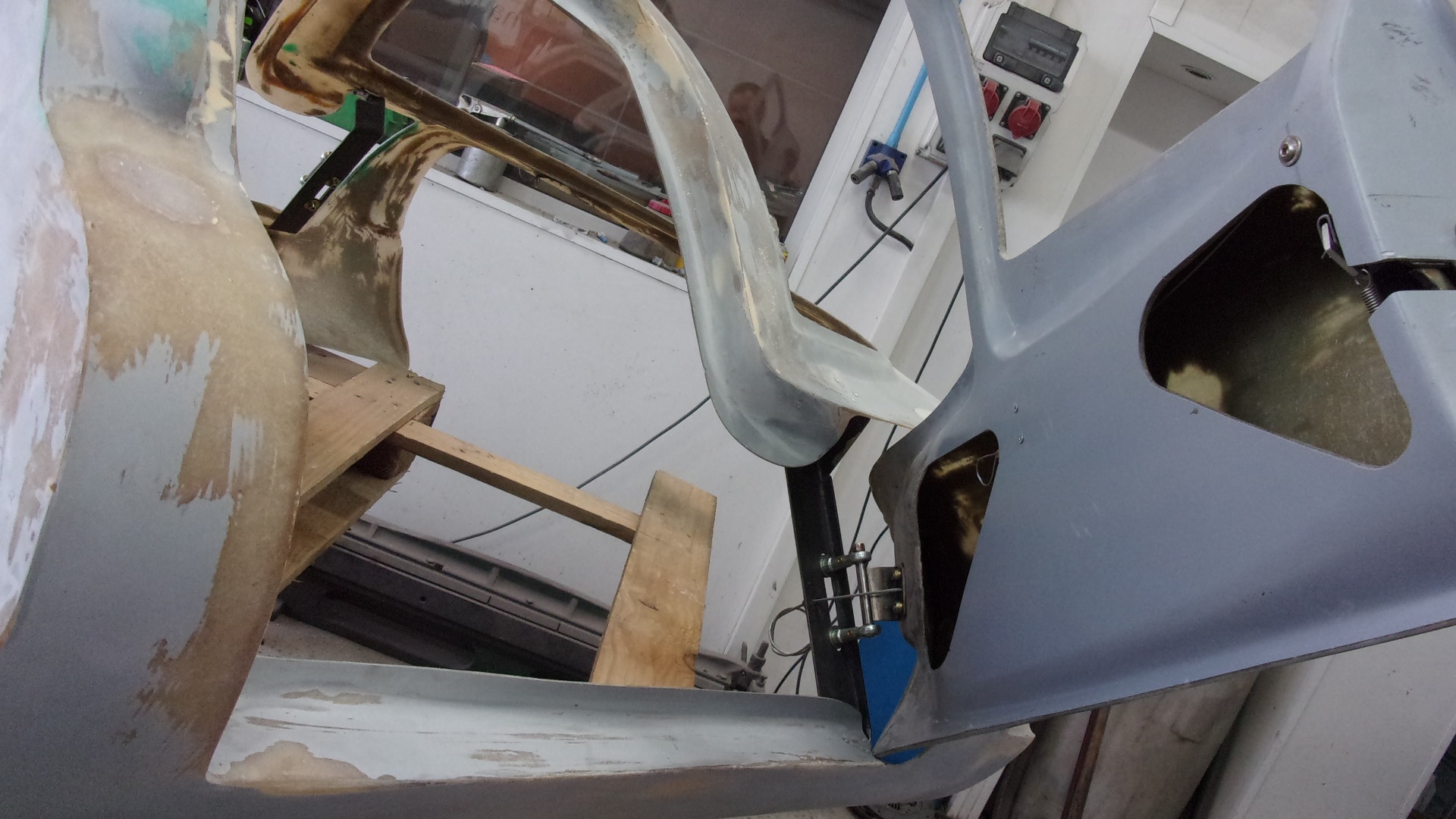

Après, je savais que ce serait difficile : les pieds avants et les charnières de porte  smiley_05  smiley_05
Je voulais que les portes s'ouvrent comma la vraie P4, pas en élytre, mais pas normalement non plus :
ça, c'était vue de l'intérieure de la portière droite ...
à suivre...

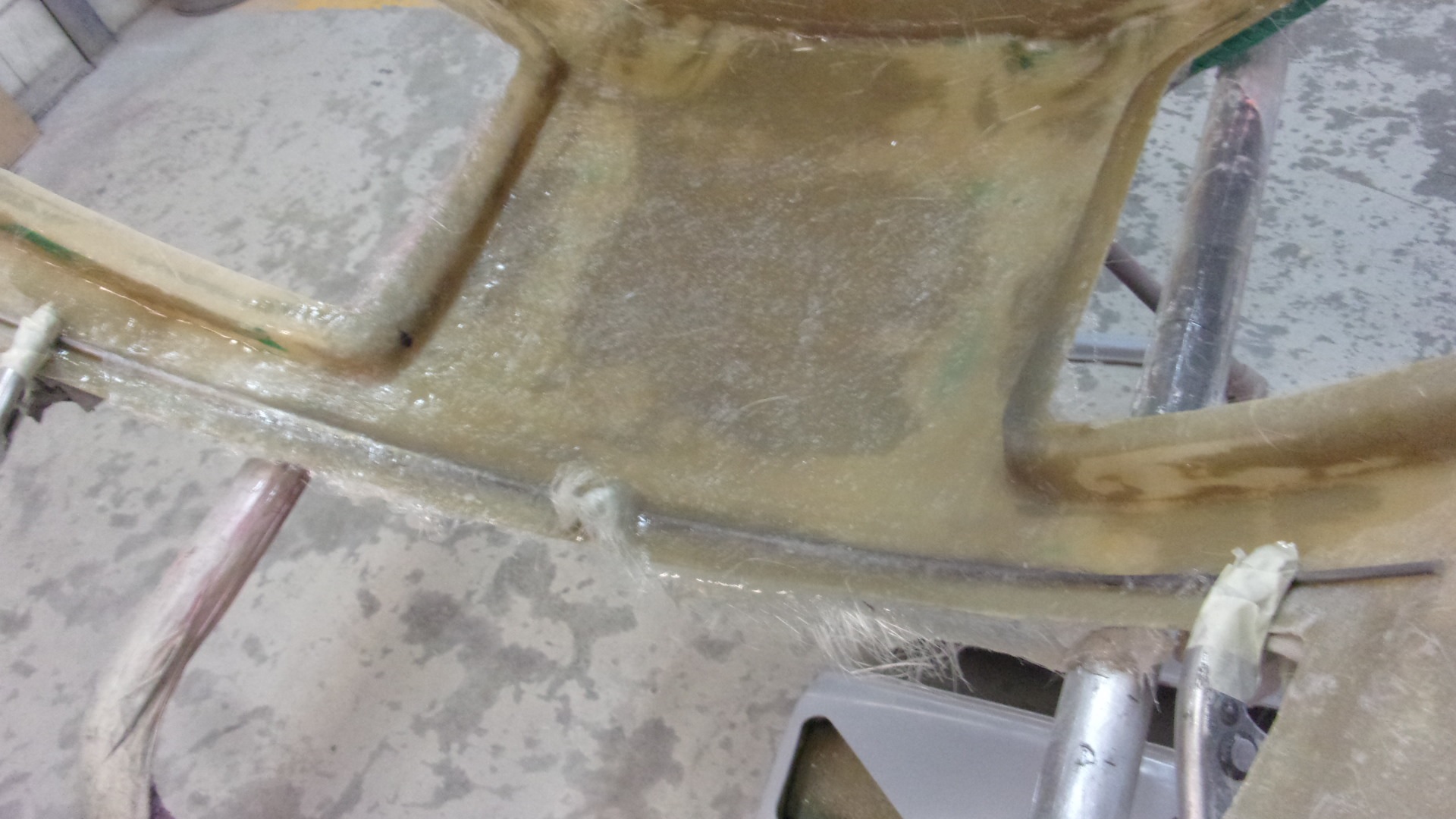

jps
et j'ai commencé à poser quelques renforts, un à l'avant du pavillon contre le pare brise, les autres dans les portières au niveau des charnières ...

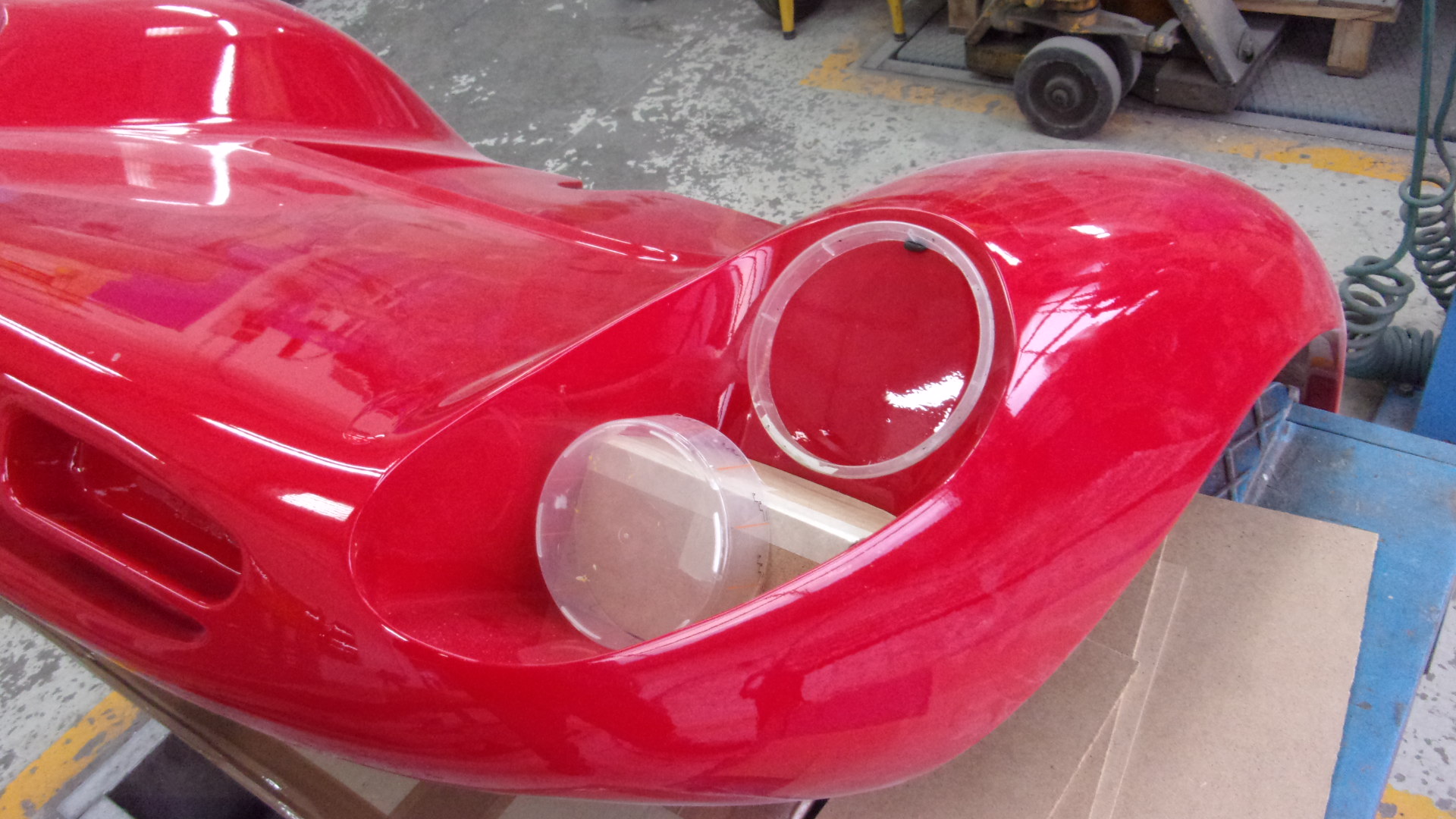

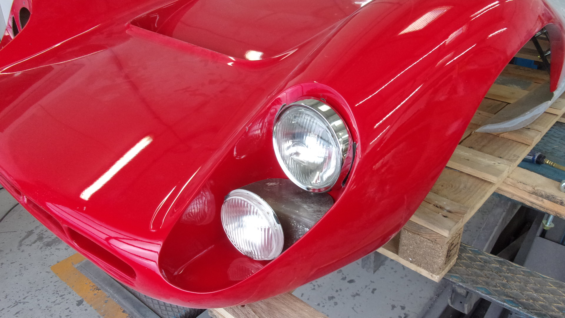

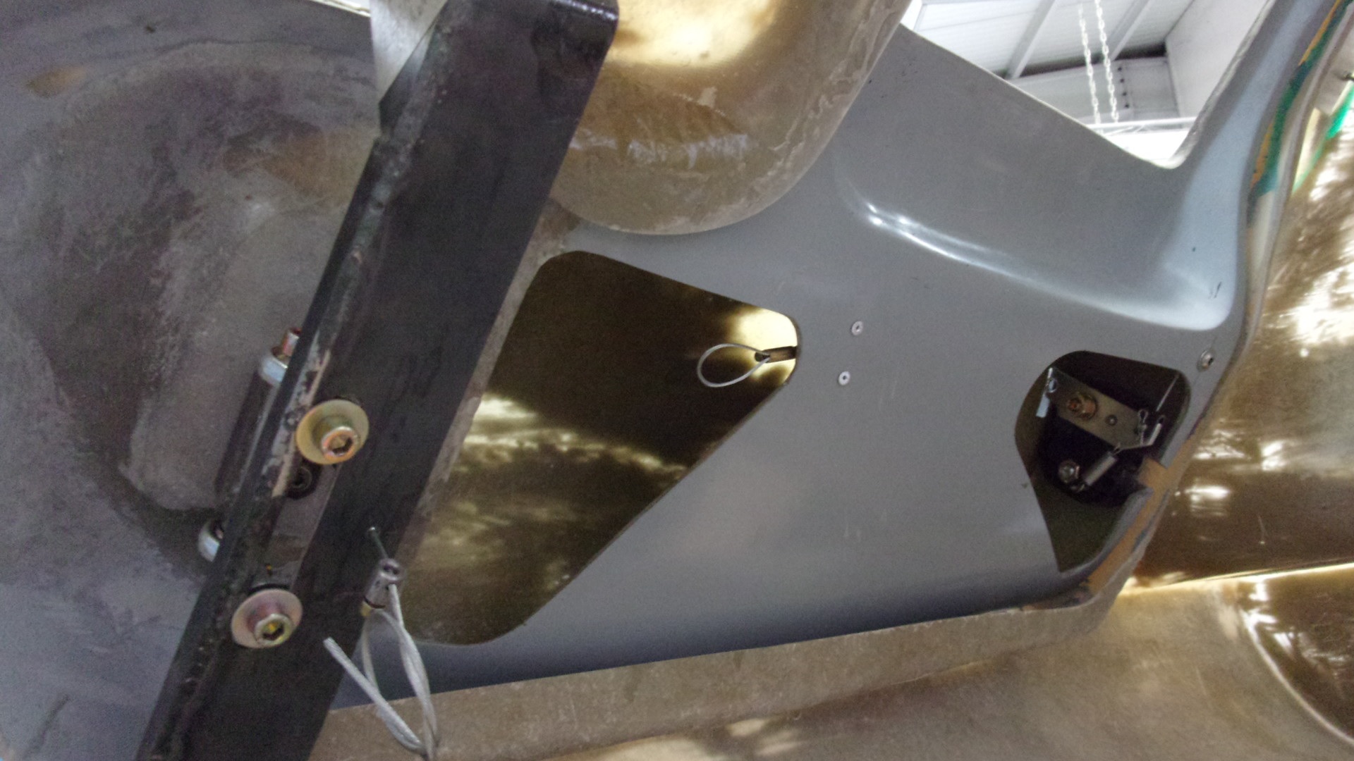

essai et maquettage de l'éclairage avant (la peinture est provisoire, c'est juste pour travailler propre) :

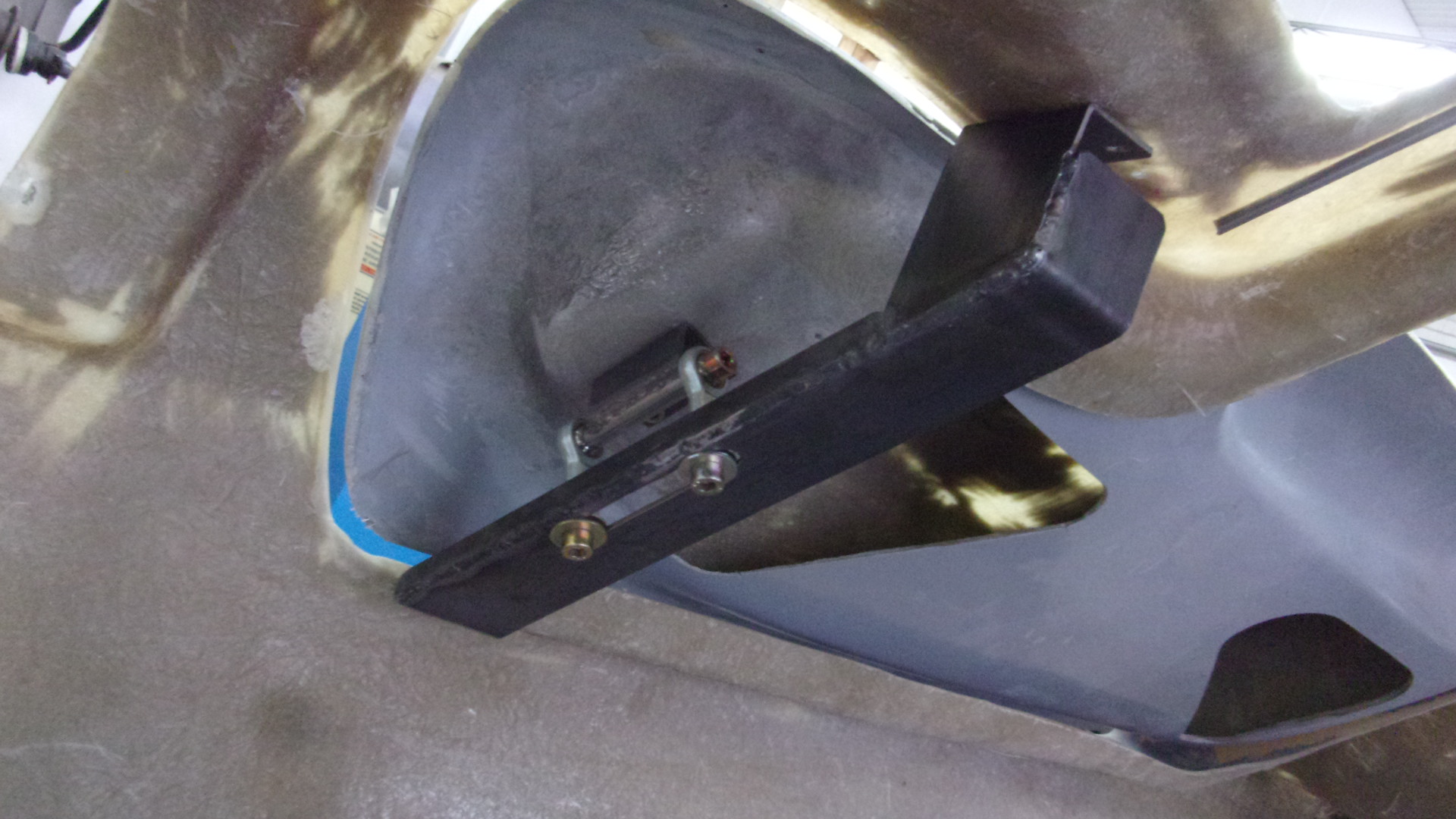

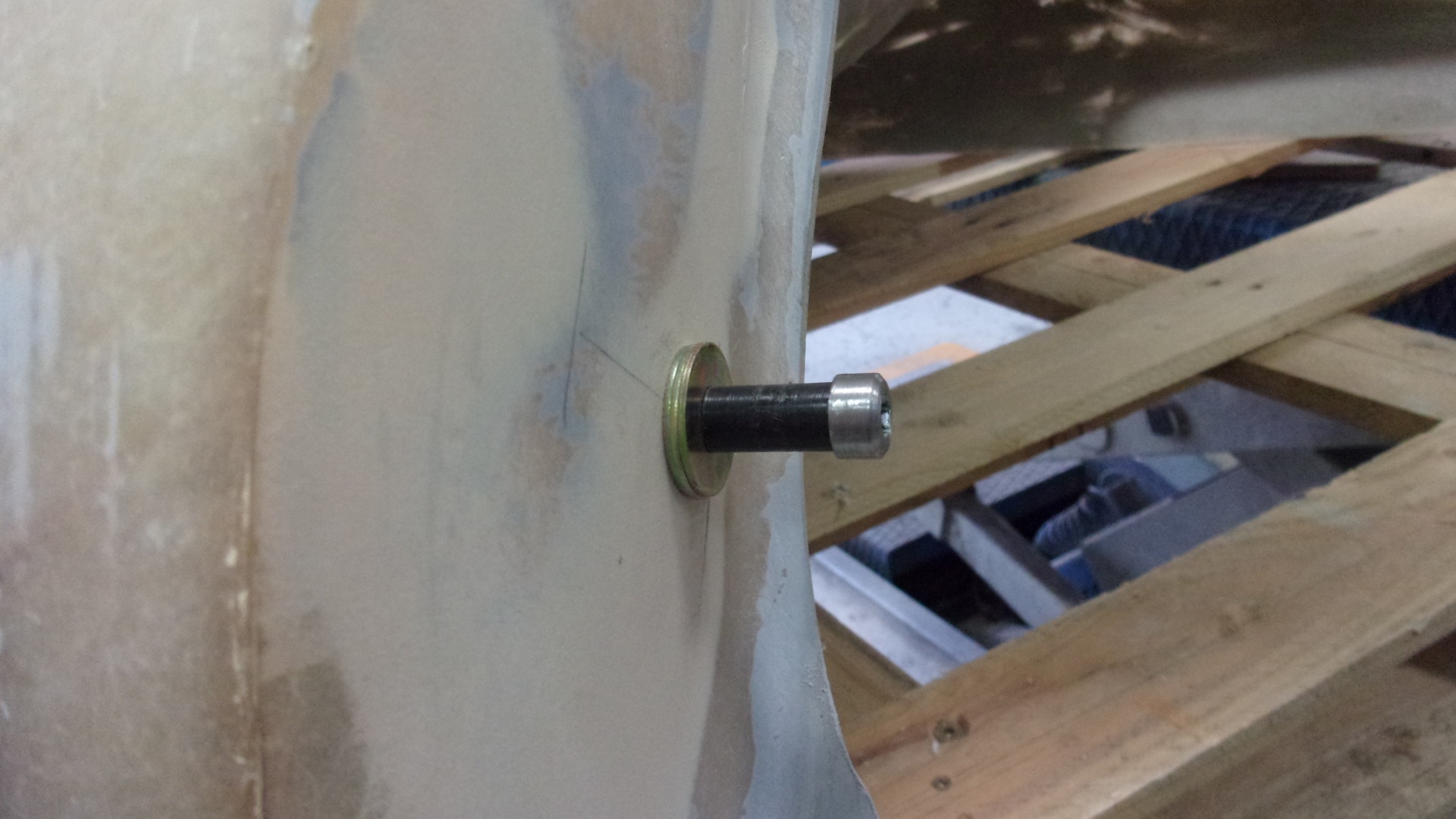

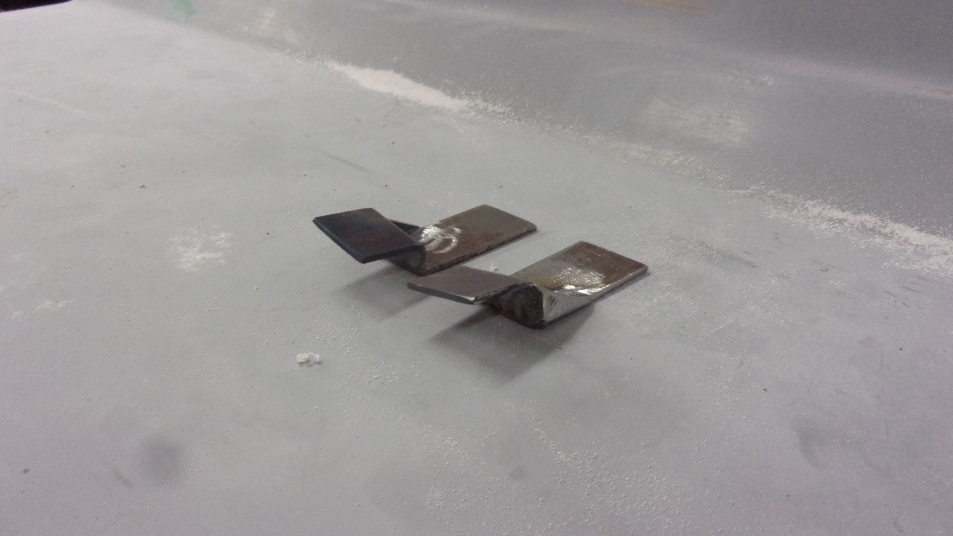

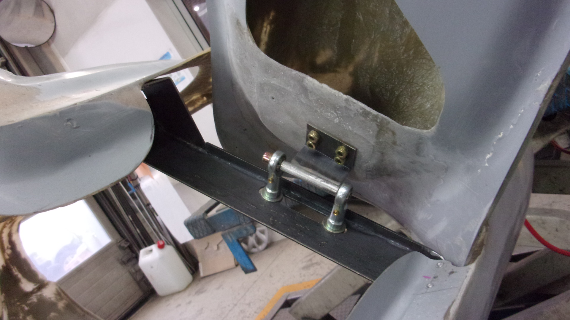

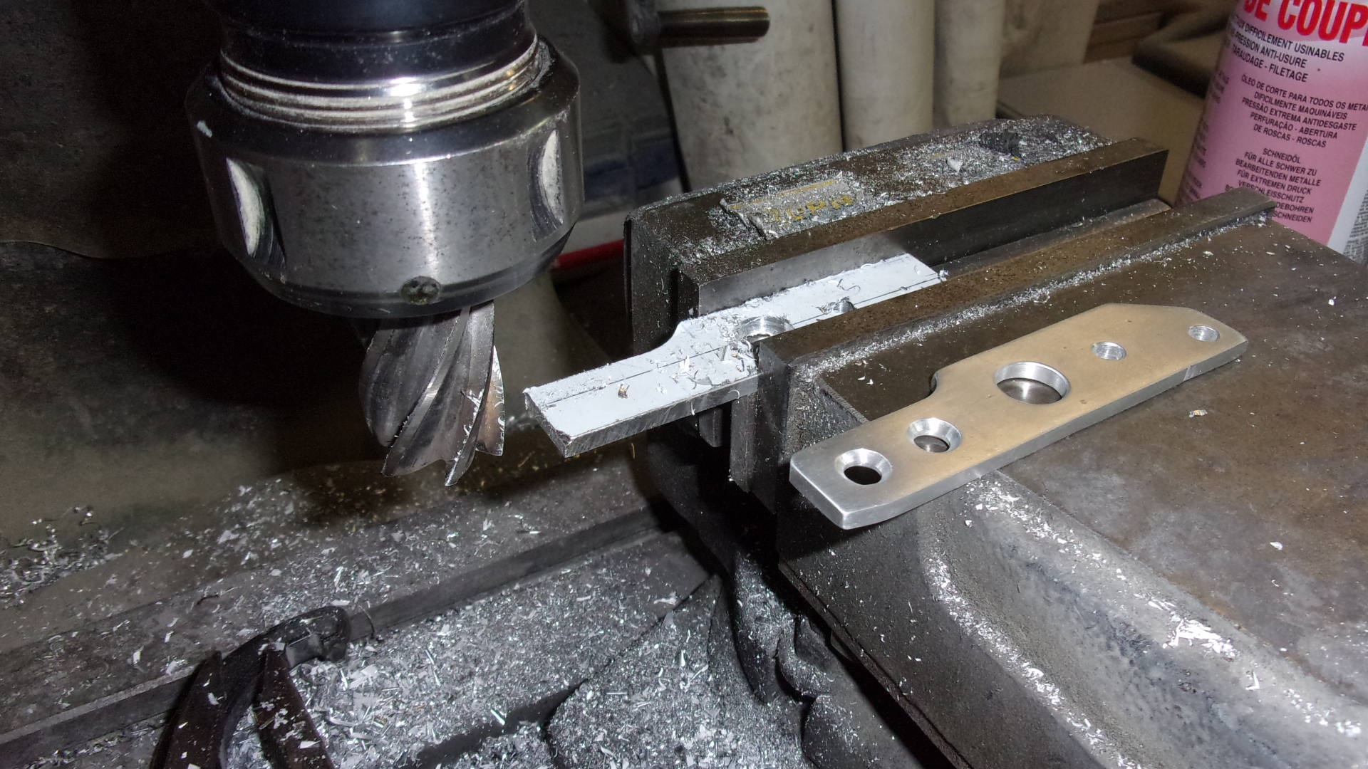

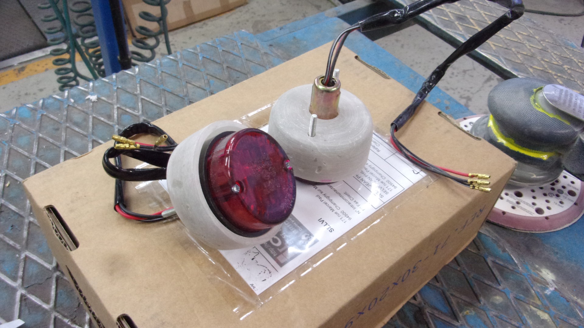

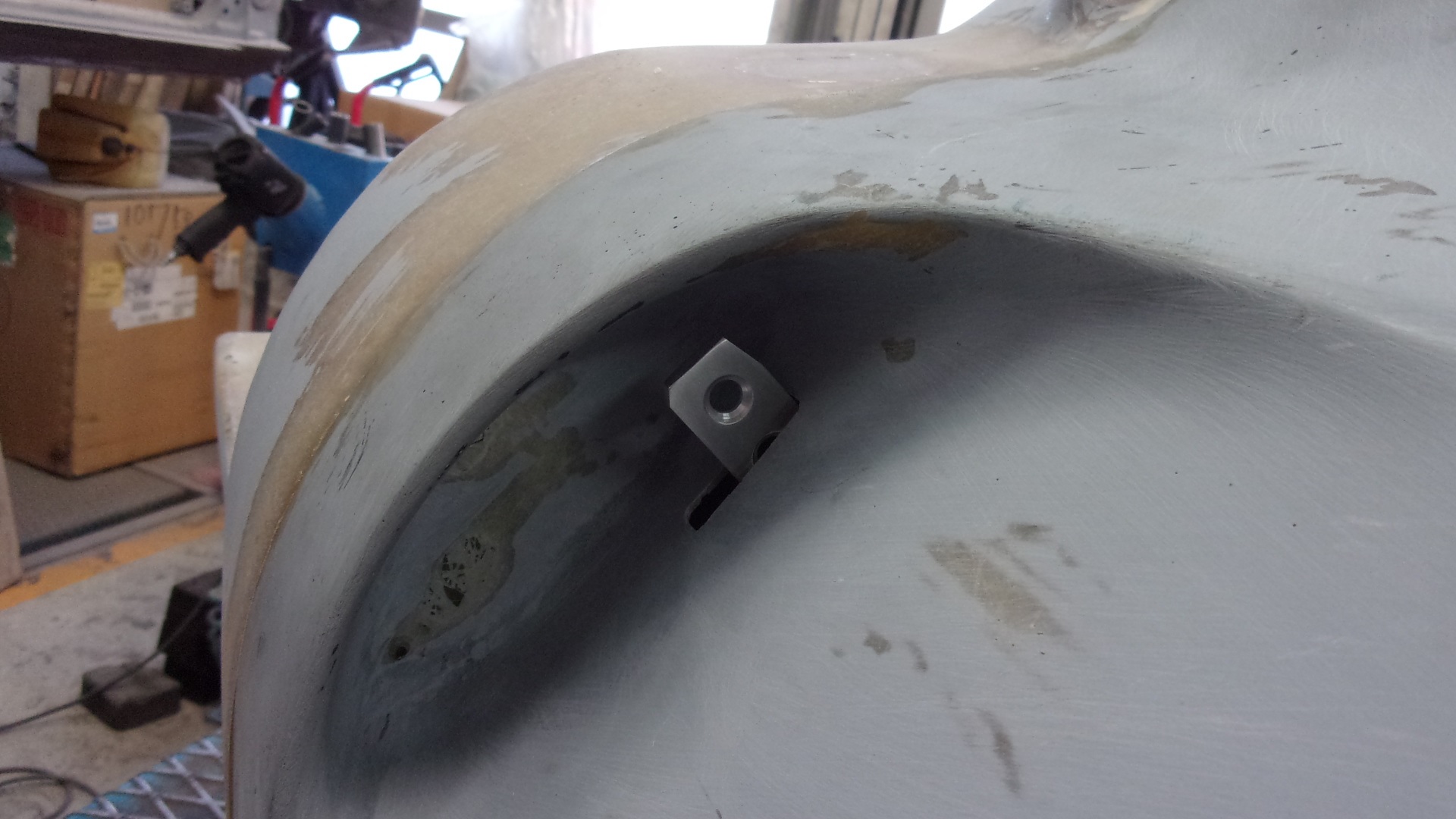

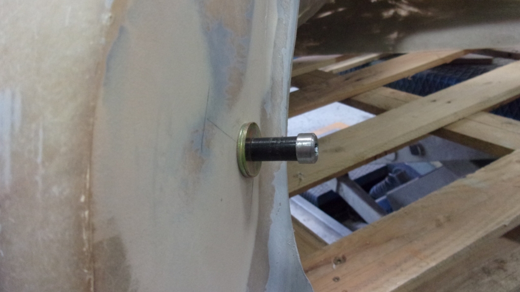

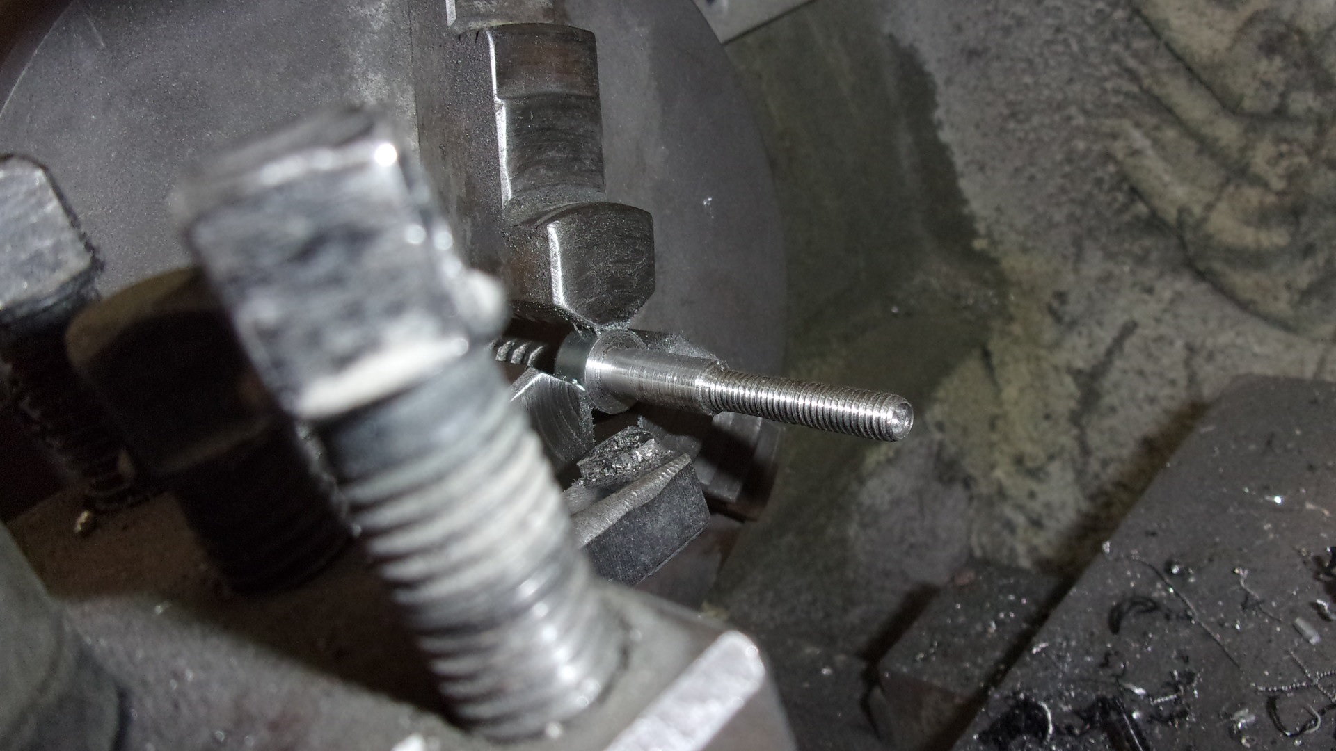

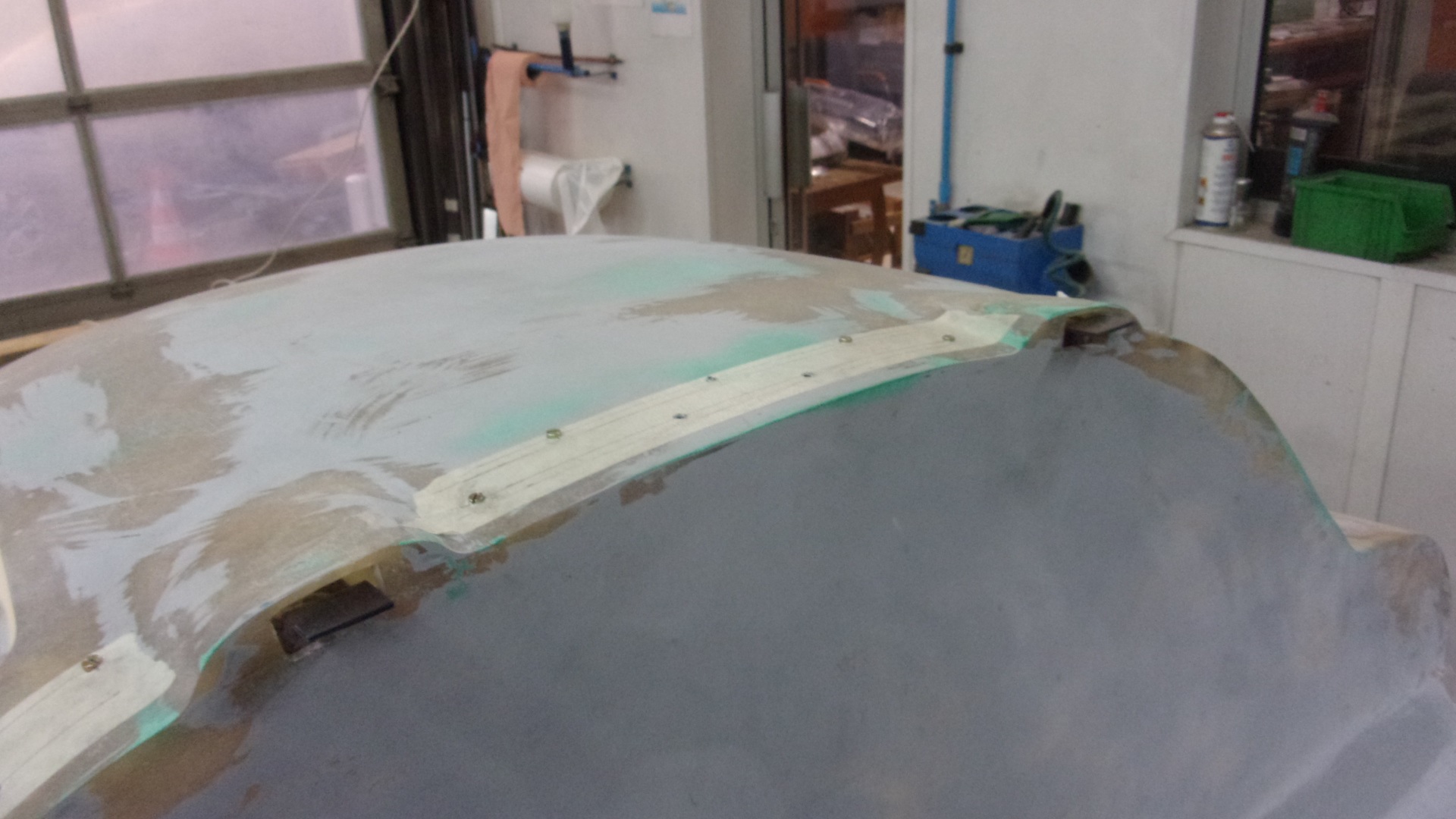

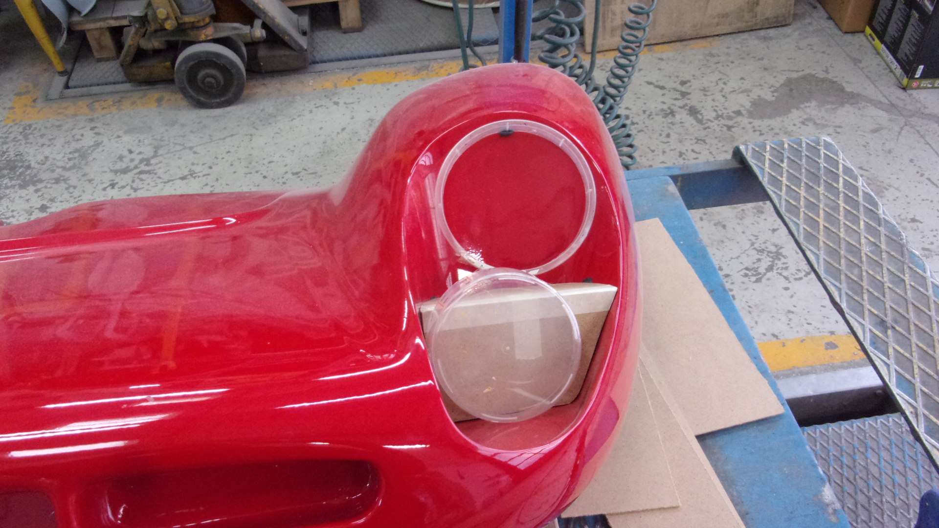

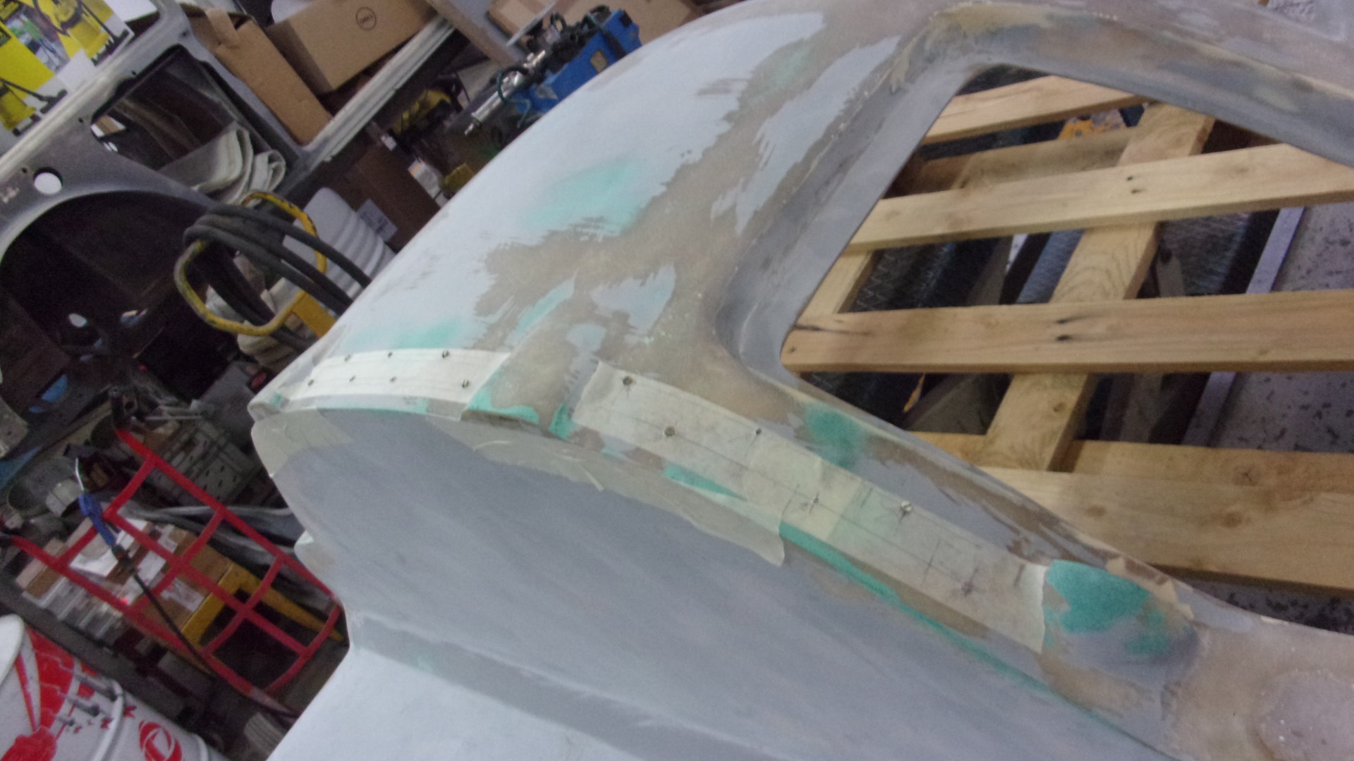

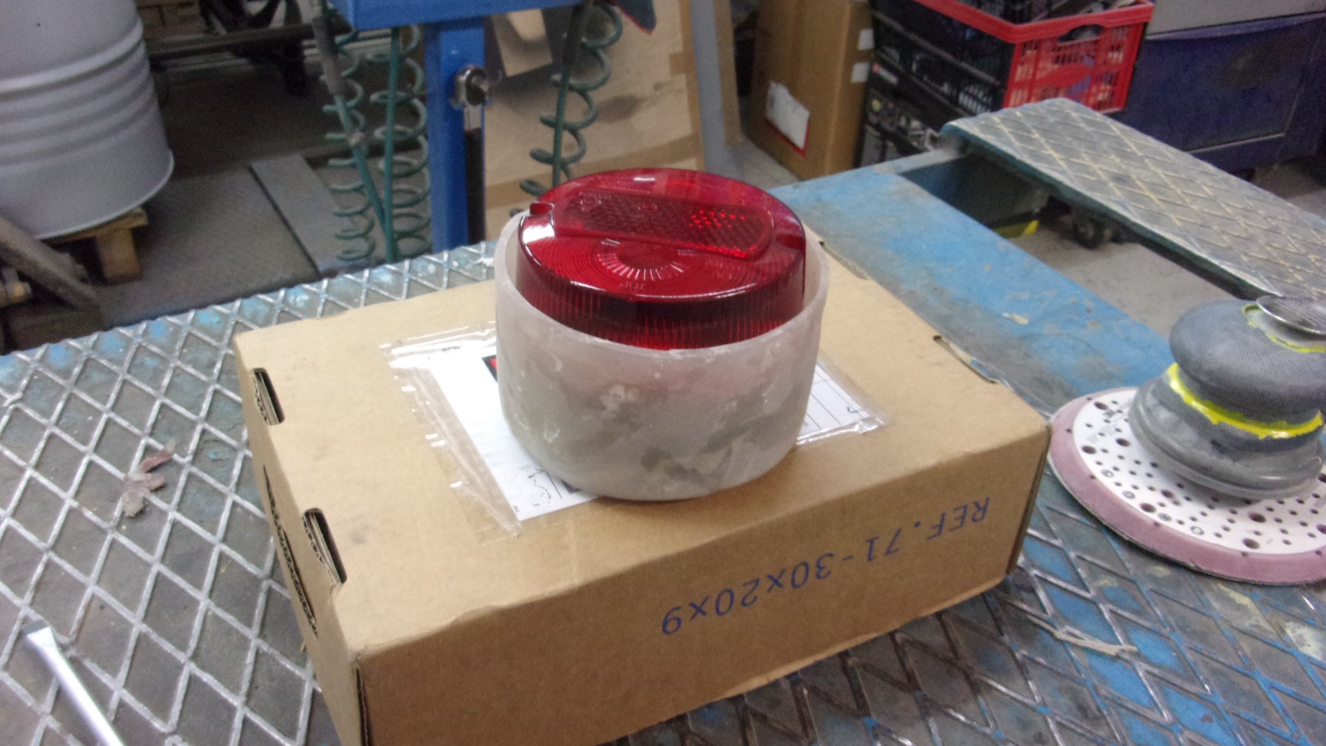

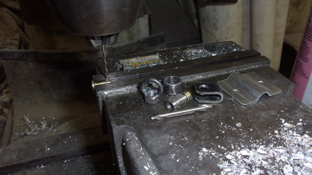

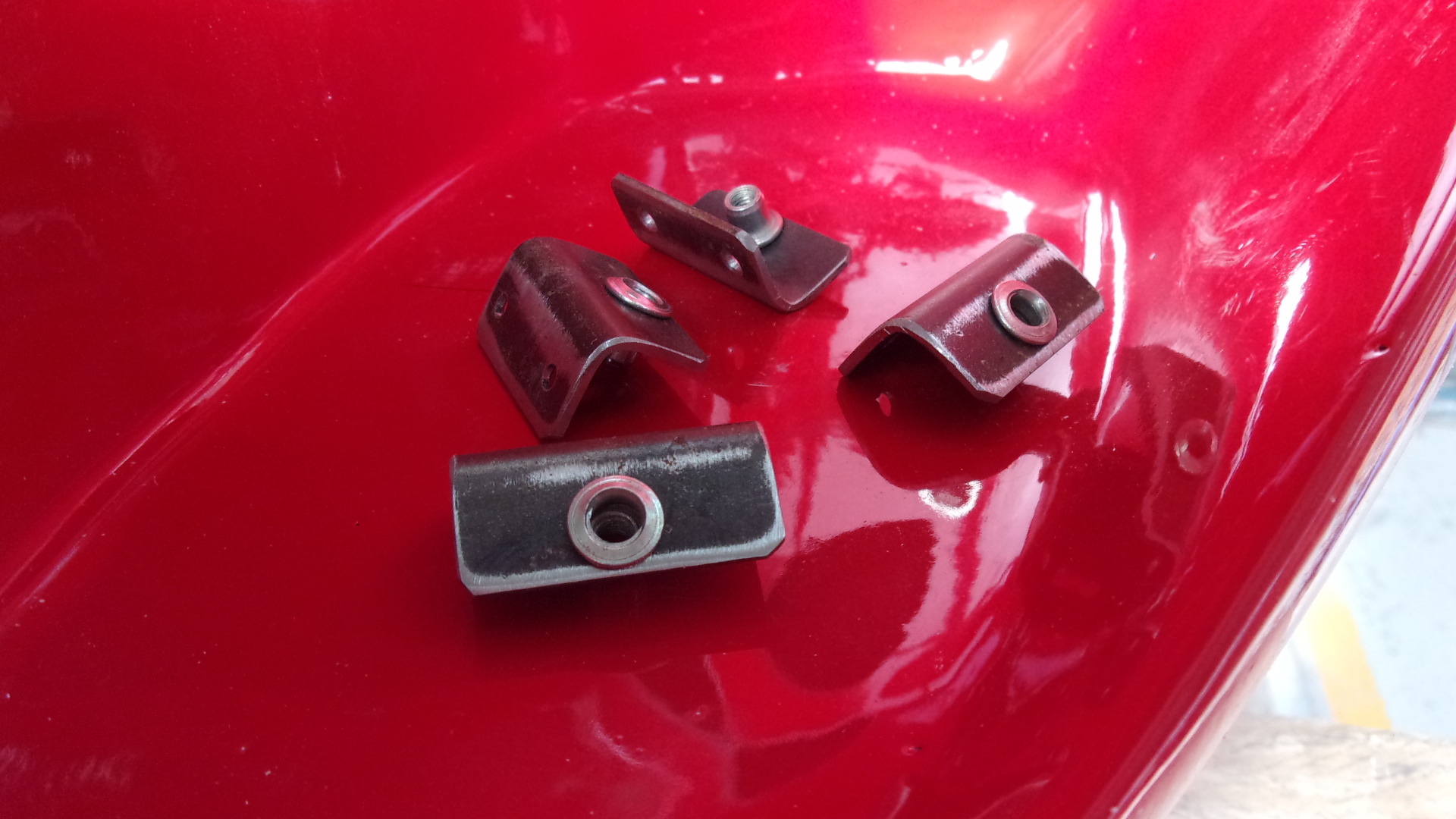

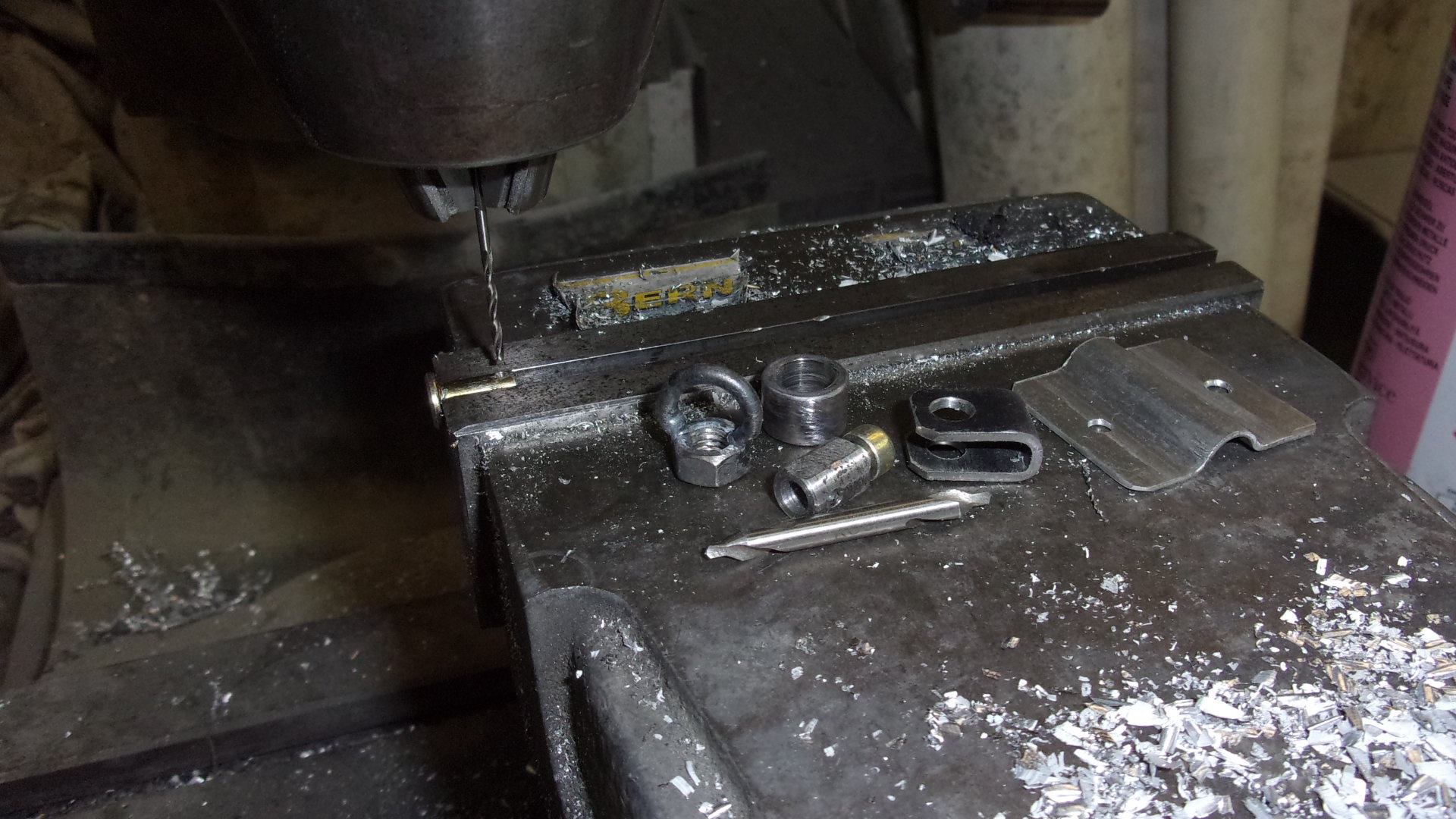

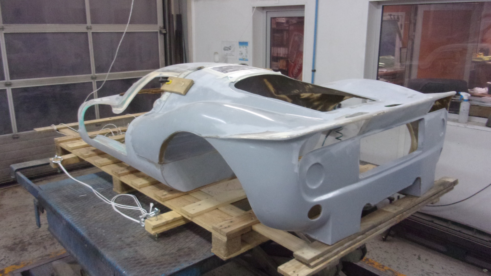

Des news de la petite Ferrari... c'est un peu désorganisé pour l'instant mais ça avance ... fabrication des bols en résine pour les 4 feux arrières, pose d'un renfort sous le pavillon (des rivets viendront remplacés les vis provisoires), fabrication des charnières de bloc arrière qui prendront place dans les petites excroissances du pavillon ...
fer1.thumb.jpg.c742cee5927f7fad618ea4358dc31a7a.jpgfer2.thumb.jpg.4154e1fff13410c97b273bddb3d1b17a.jpgfer3.thumb.jpg.2d0df4f2898c9a2b0812dc37cbf1391f.jpgfer4.thumb.jpg.fb0b0516c8f63cdde8db18a8758f1ee9.jpgfer6.thumb.jpg.9e12d0f9e7ac84585f750ec796738540.jpgfer5.thumb.jpg.66dd25e008ab74c78320271780f8c750.jpg
à suivre ...

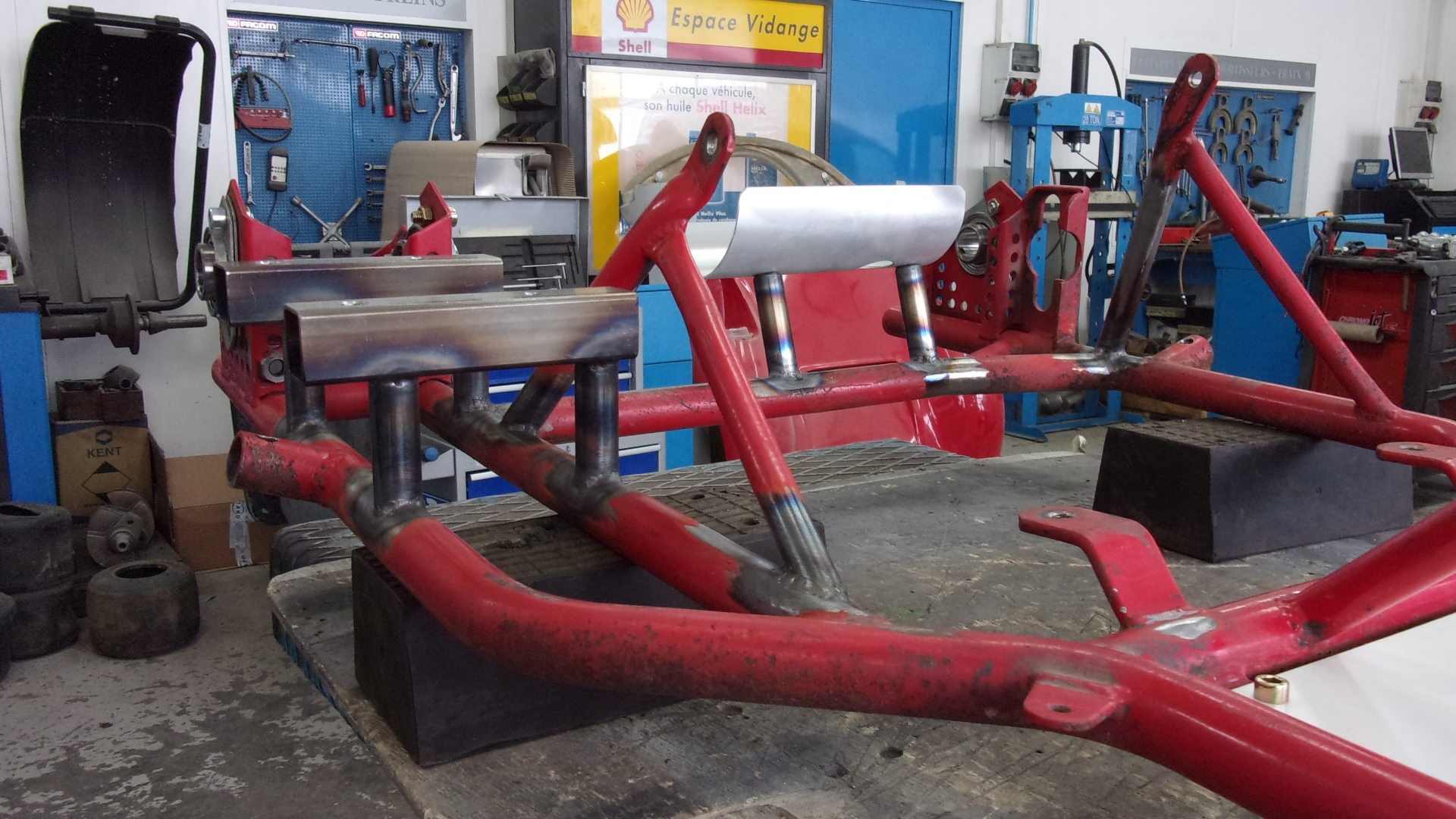

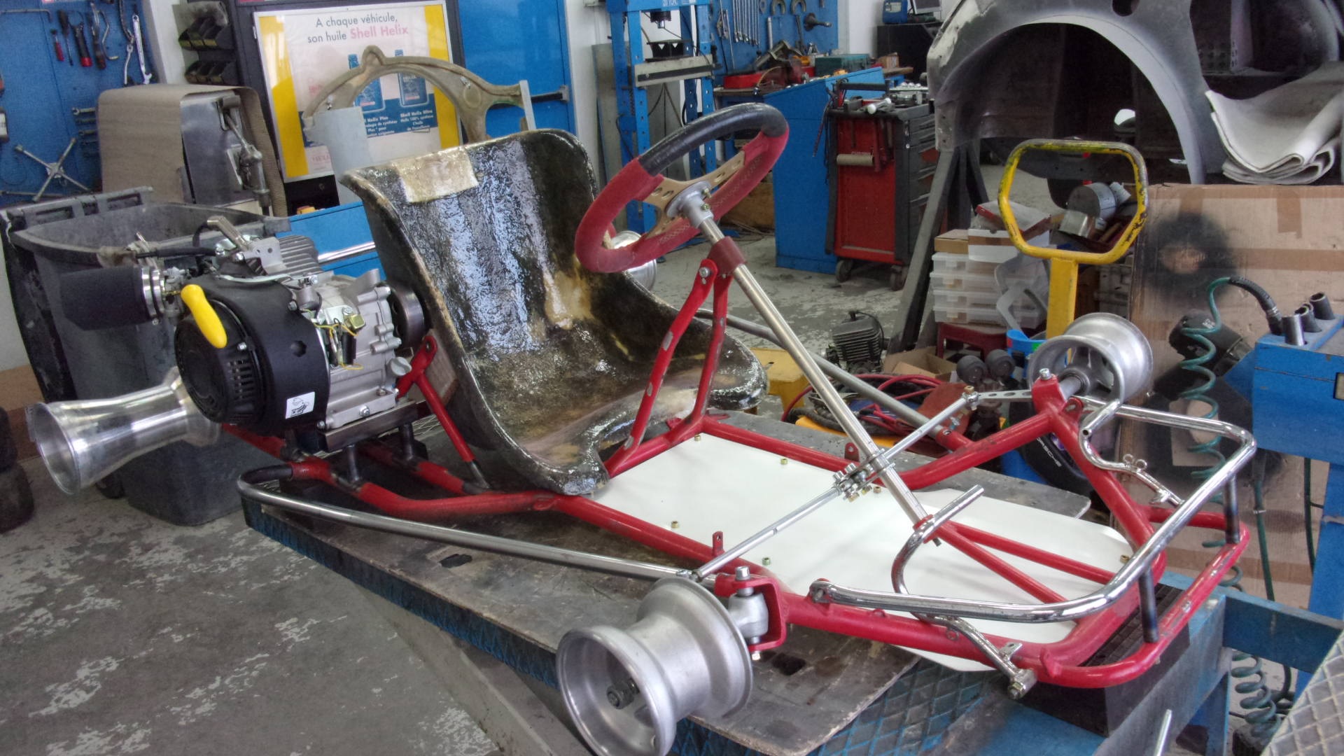

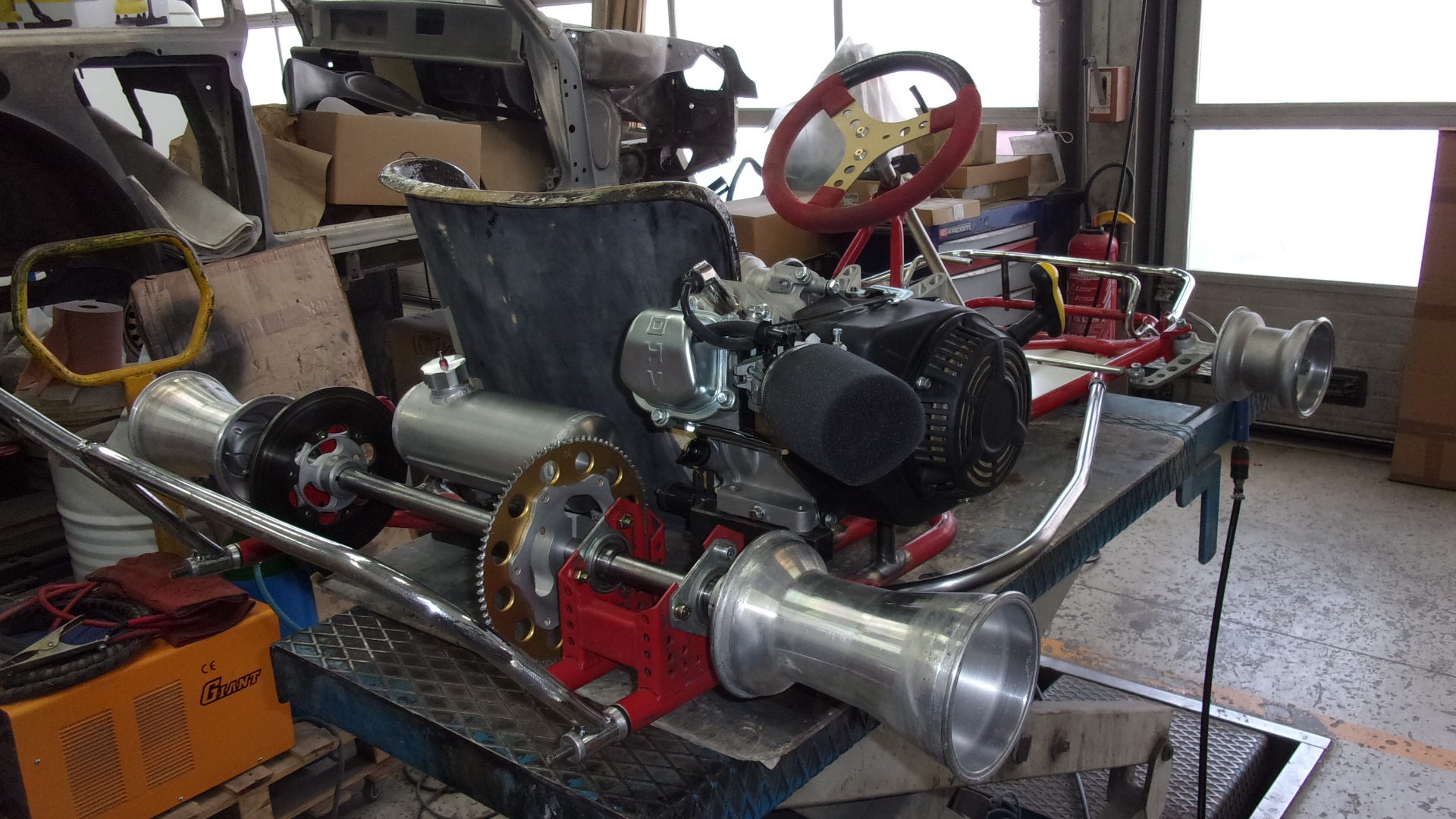

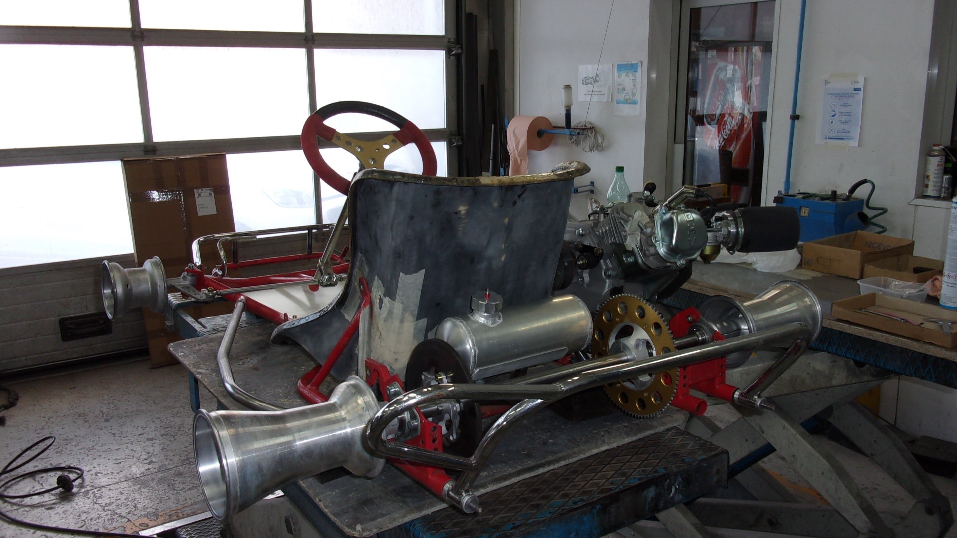

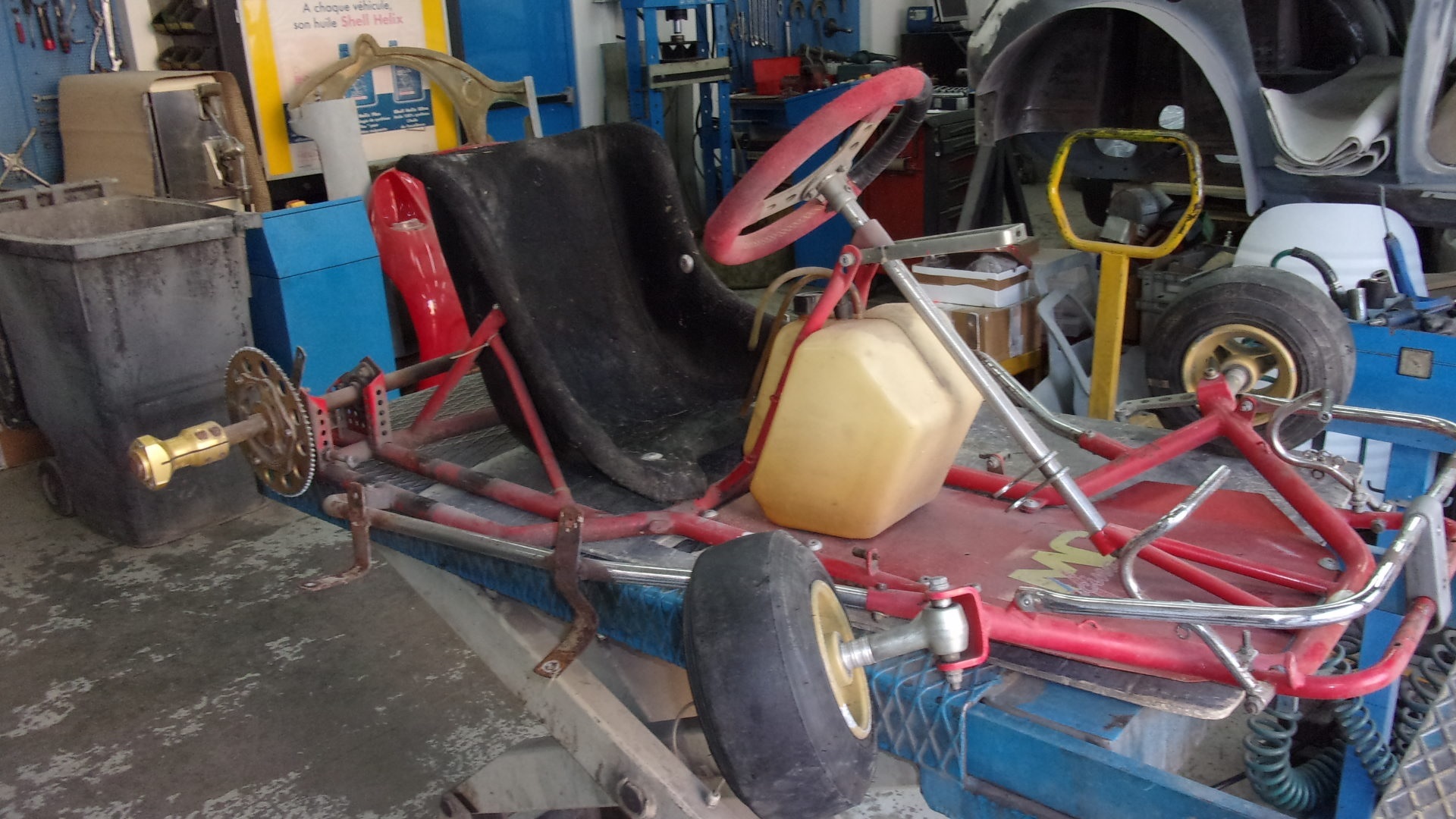

Retour sur la Ferrari P4

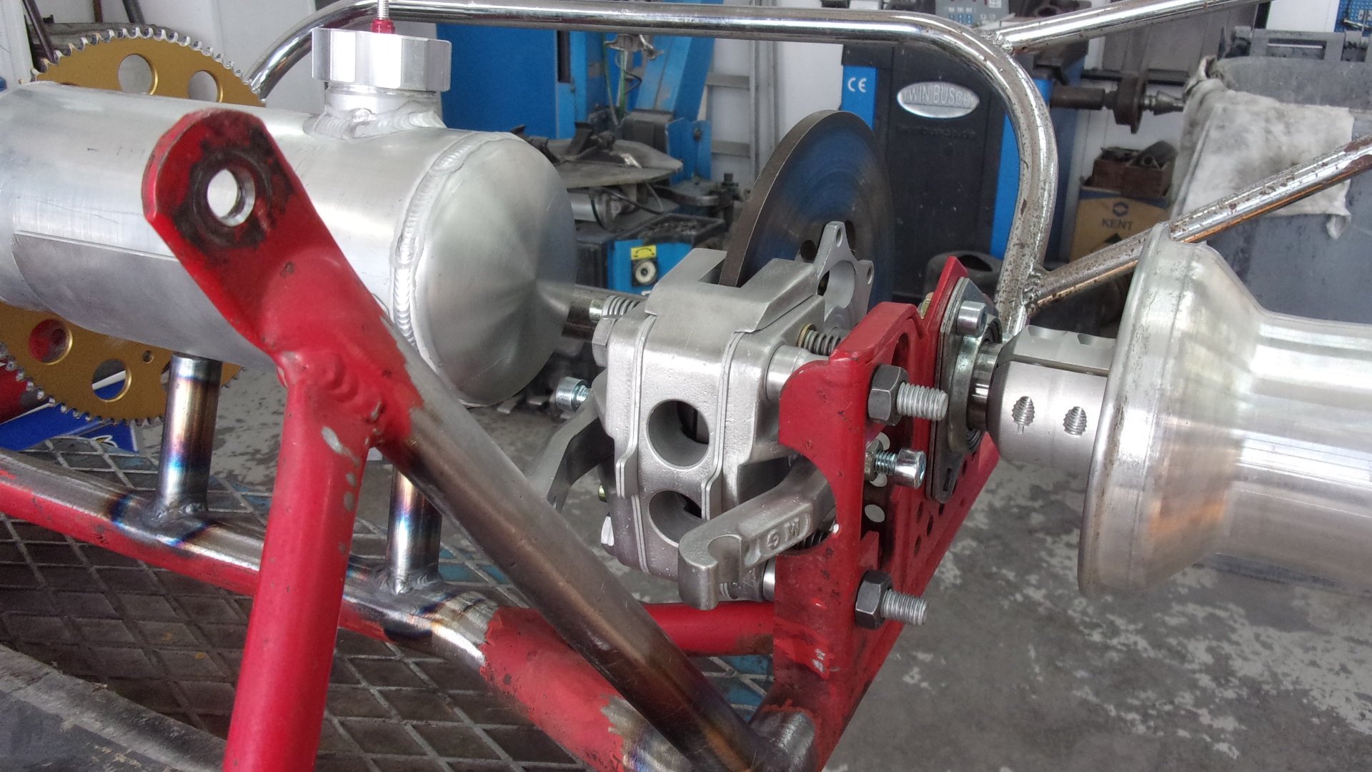

Malgré le confinement, je n'ai pas pu encore travailler sur la Ferrari P4 et je viens de m'y remettre. C'était pour la bonne cause, j'ai restauré et modifié un vieux kart pour qu'il fonctionne avec un moteur type ohv avec un embrayage automatique (l'idée est de proposer un kart ultra convivial, pas de pb de mélange, pas de moteur pointu qui à du mal à démarrer, utilisable par les enfants, leurs papas et leurs mamans sans caler au premier tête à queue grace à l'embrayage, mas de poussette pour démarrer).
Mais j'ai sous-estimé le durée des travaux ...
J'attends le déconfinement pour faire les époxy et les électrozingages et envoyer le chassis en époxy, ce qui me laisse du temps pour me remettre sur la P4 :
Et voici donc le retour de la Ferrari P4 ...

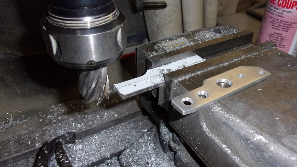

Je voulais absolument que les portières se manœuvrent comme l'origine mais ça complique bcp le projet.
Bref c'est fait, les 2 pieds avants sont en place et j'ai confectionné tout le nécessaire pour la fermeture et l'ouverture depuis l'intérieur et l'extérieur de l'habitacle.
La portière de droite est opérationnelle et celle de gauche devrait prendre sa place cette semaine ( j'ai une modif à faire en résine et fibre)
Demain, je bosse sur les phares et les feux ...
jps
Modifié par jps

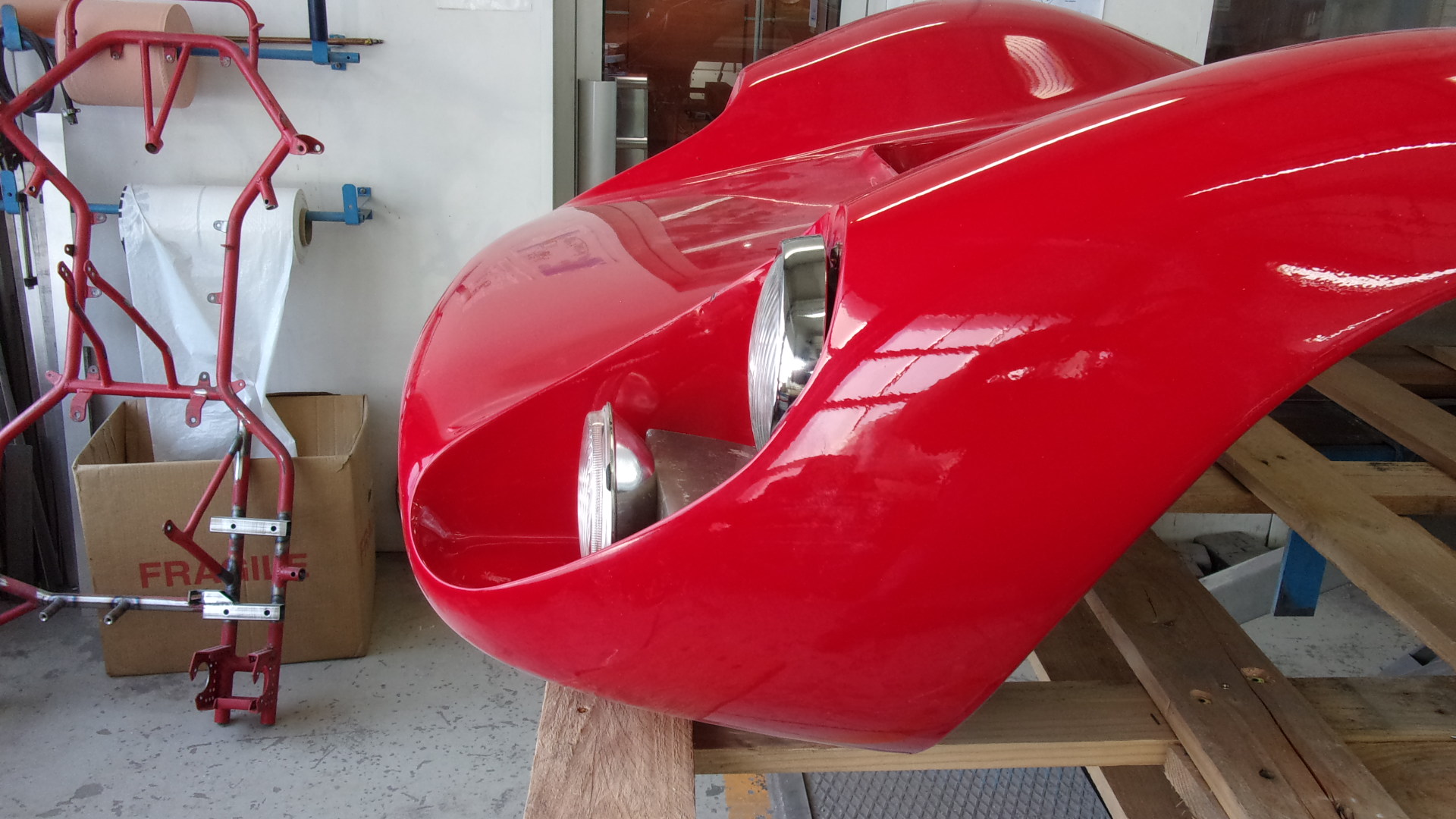

Ça avance doucement ton projet mais surement. Tu fabriques quasiment tout, les phares tu vas faire comment ?
jps

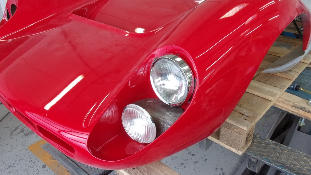

j'ai pris 2 paires de phares de moto 100mm et 130mm, j'ai gambergé à l'installation pour que cela ressemble à l'originale
je mets des photos demain

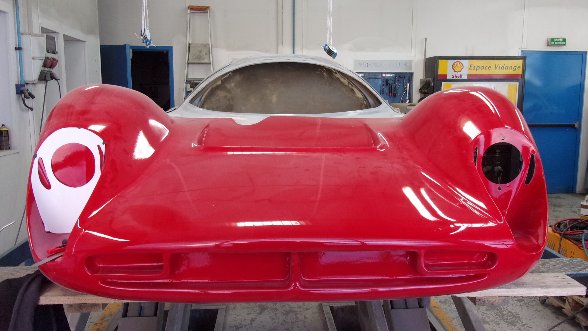

Voici le travail sur les phares, j'ai pris des phares de 2 roues en 100 et 130 mm de diamètre, je les ai modifié pour que le look de l'installation colle à l'originale :
Il reste l'autre coté à faire ...
