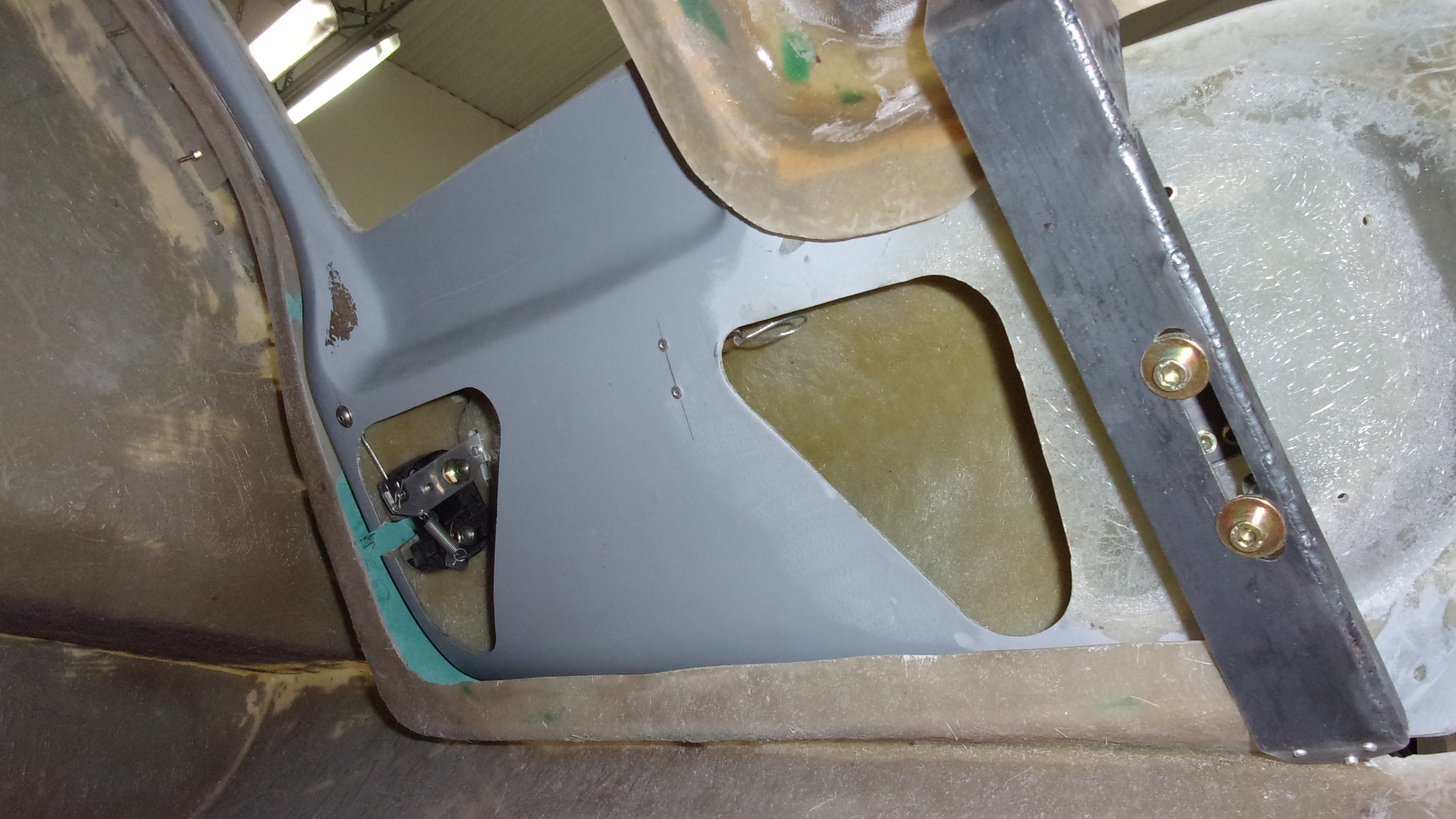

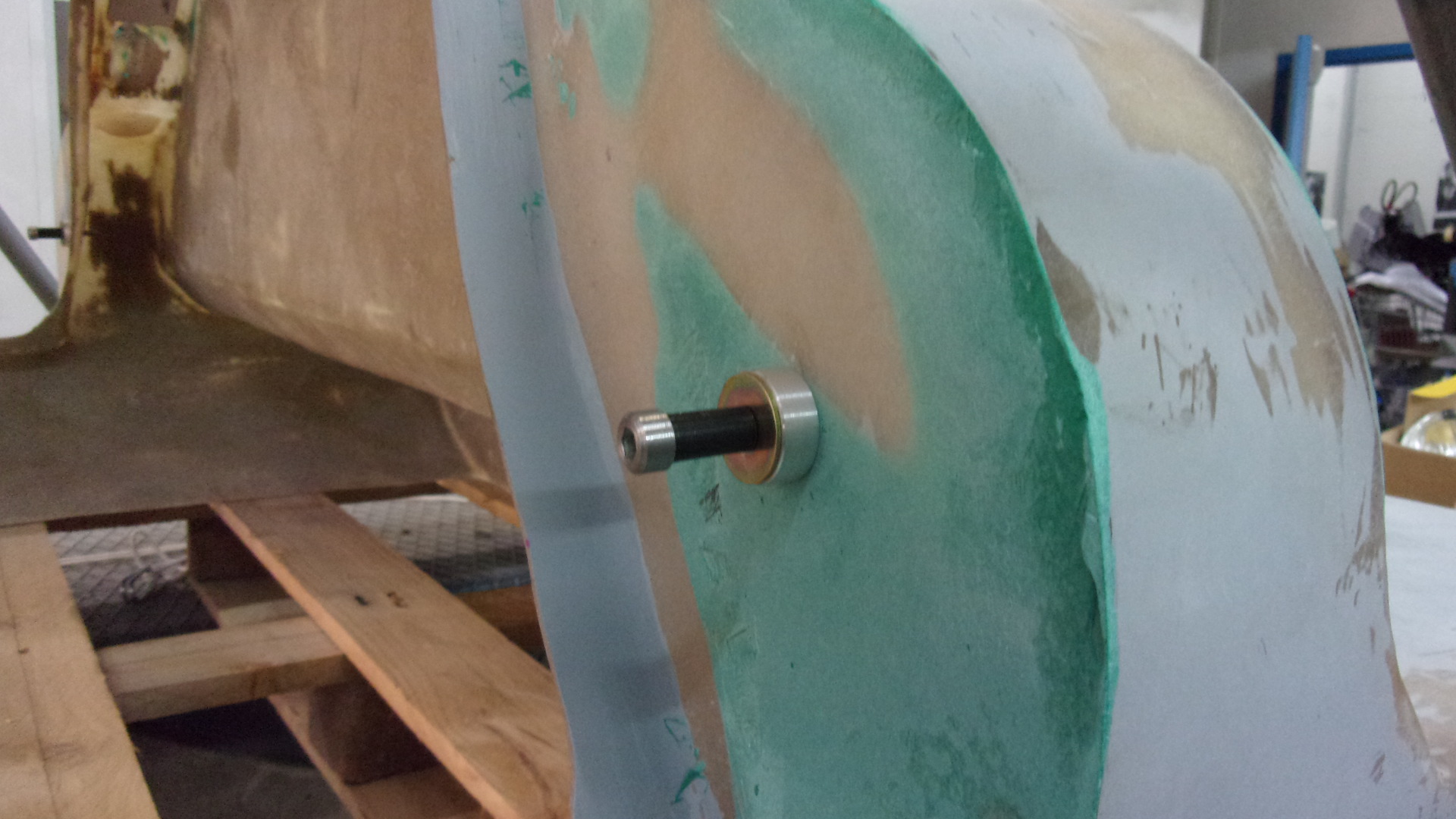

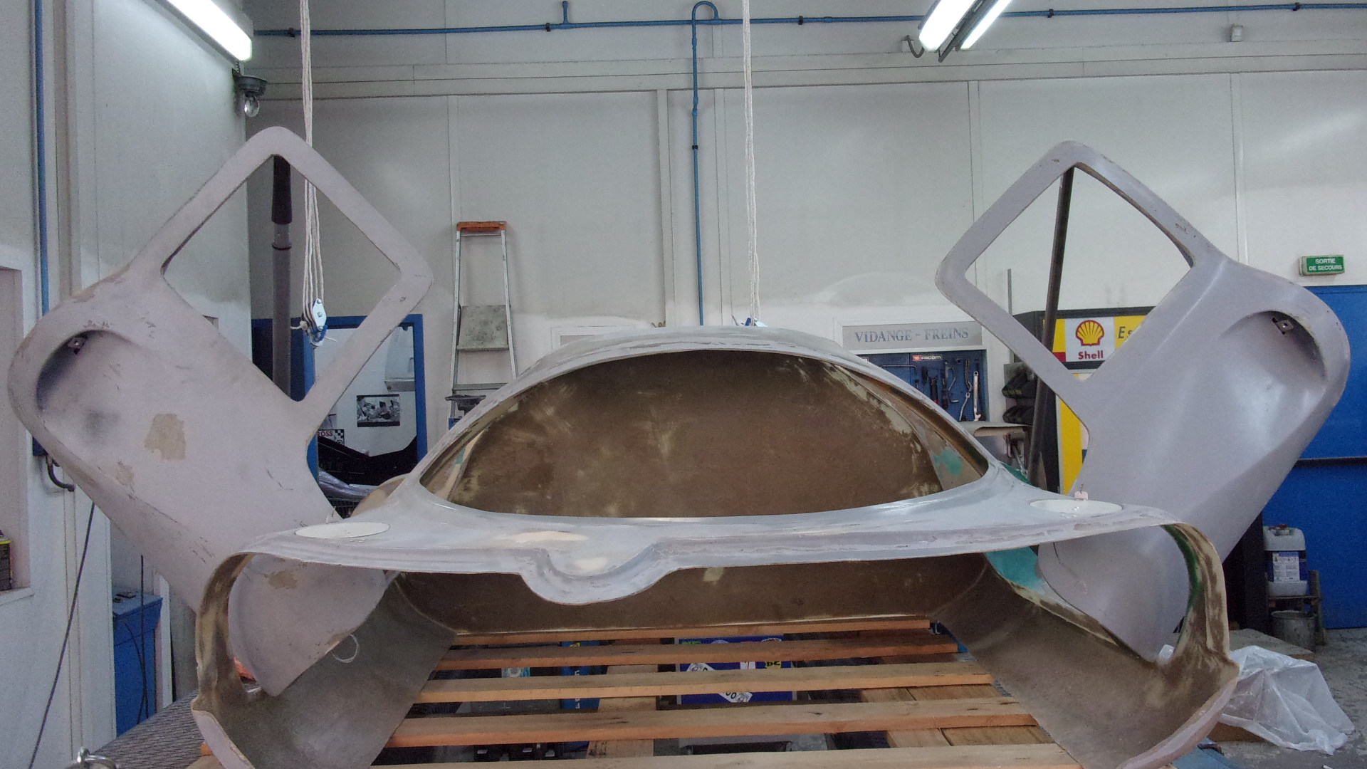

La portière de gauche est en place ...
Les rondelles de calage des gâches sont remplacées par des entretoises ...

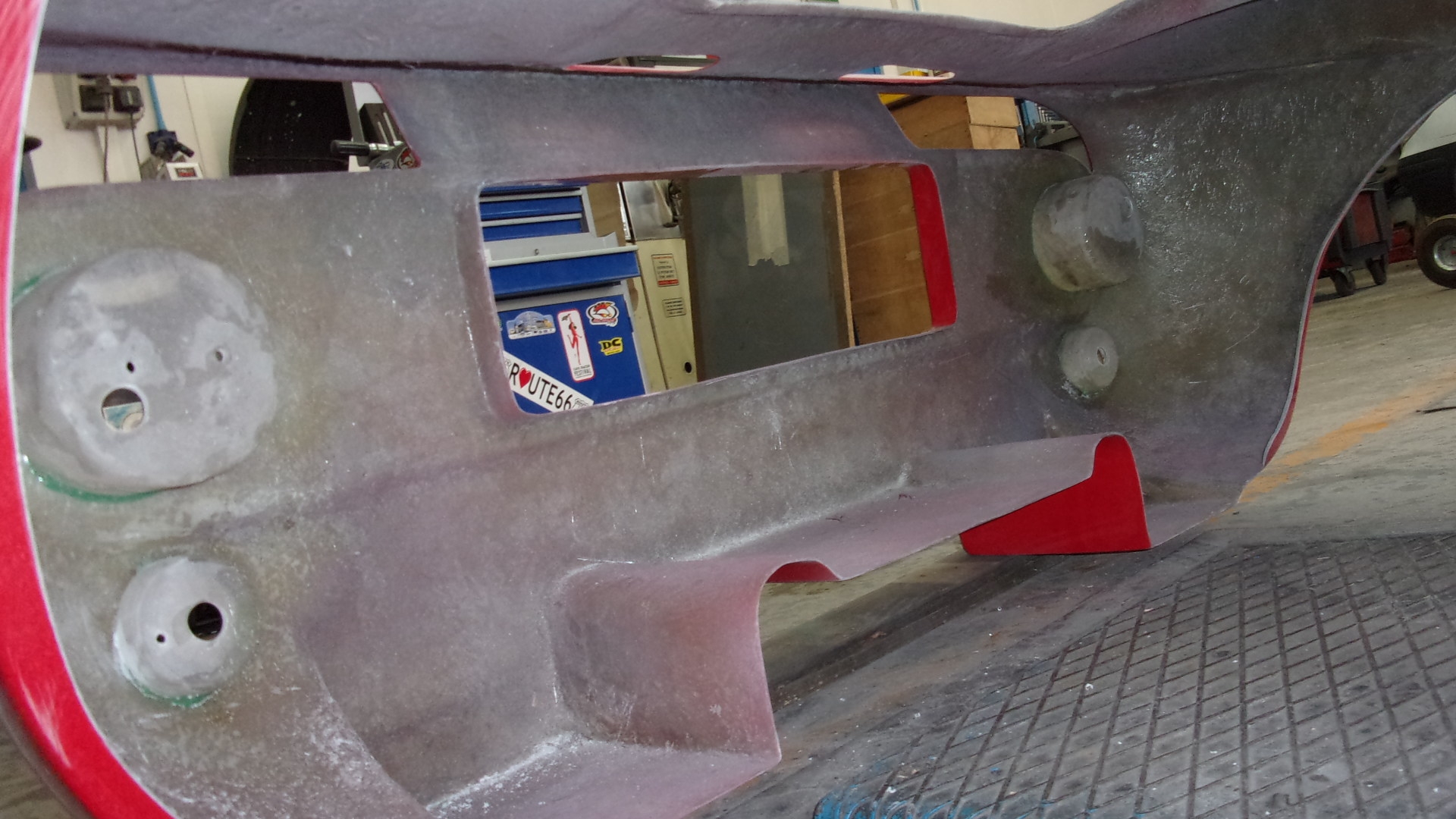

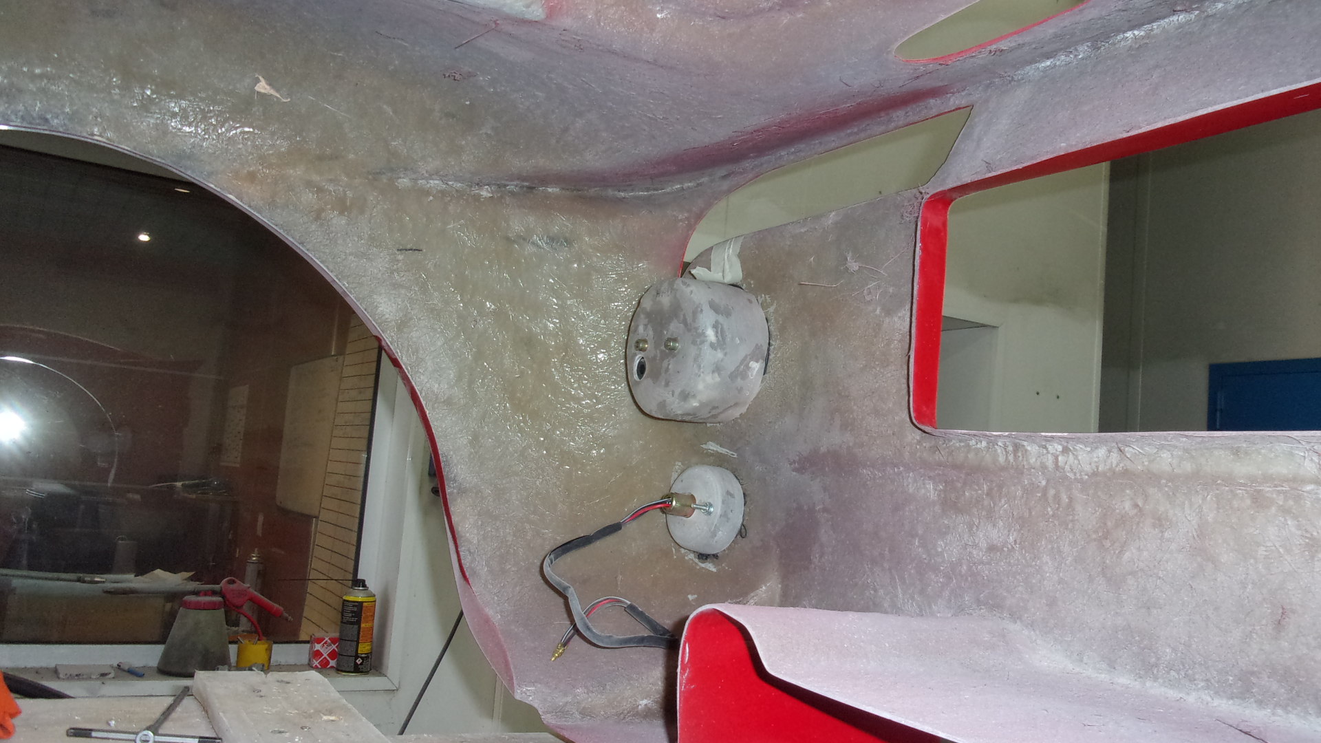

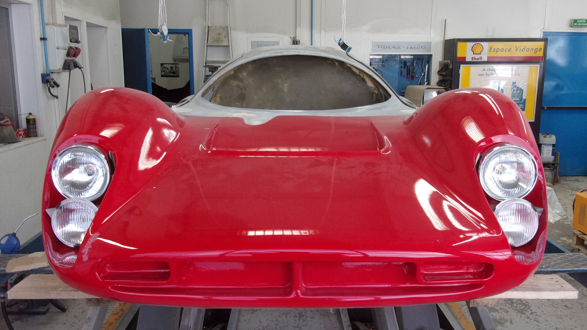

Les éclairages pour l'avant sont en place, je suis passé à l'arrière en utilisant les bols préalablement fabriqués et qu'il va falloir fixer avec résine et fibres de verre ...

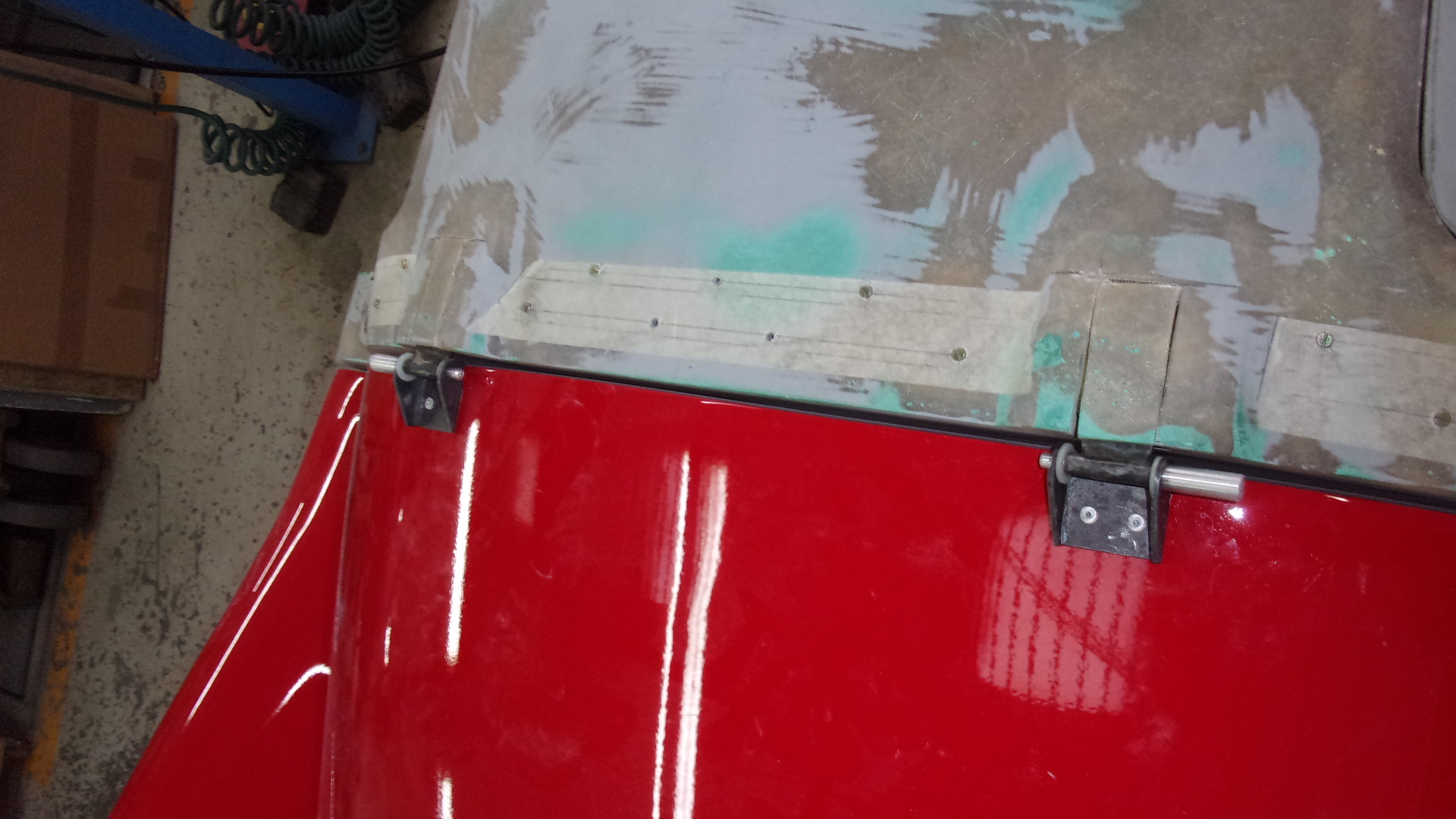

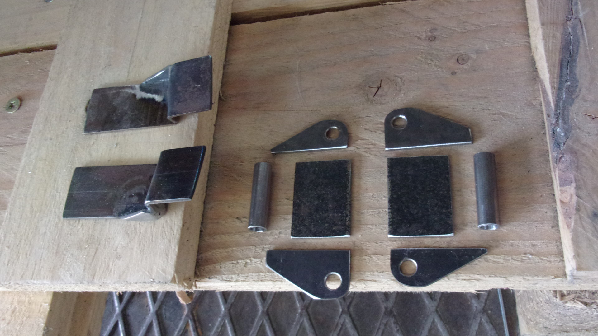

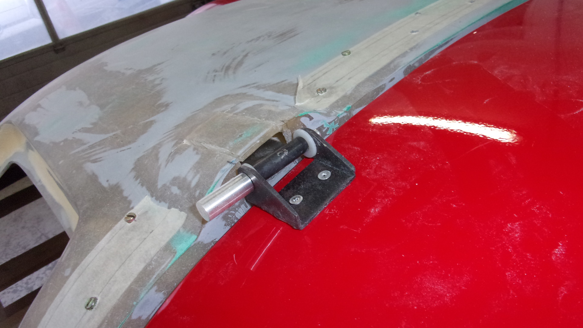

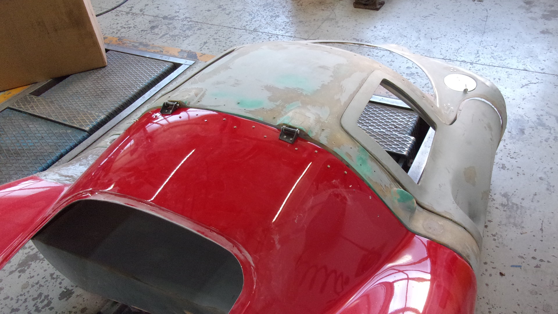

bon ! le bloc arrière est articulé sur la cellule centrale au moyen de 2 :wacko::blink: charnières ...
mais, à cause du bombé du capot, des charnières simples et vite faites auraient créé 2 axes de rotation et auraient empêché l'articulation du capot ... il a fallu fabriquer des charnières très compliquées
il reste à finaliser les goupilles en alu et remplacer les rivets pour installer de la visserie, puis à peindre, puis à installer un renfort sous le capot pour que la fibre de verre ne travaille pas, puis à tout re-démonter, puis à ...

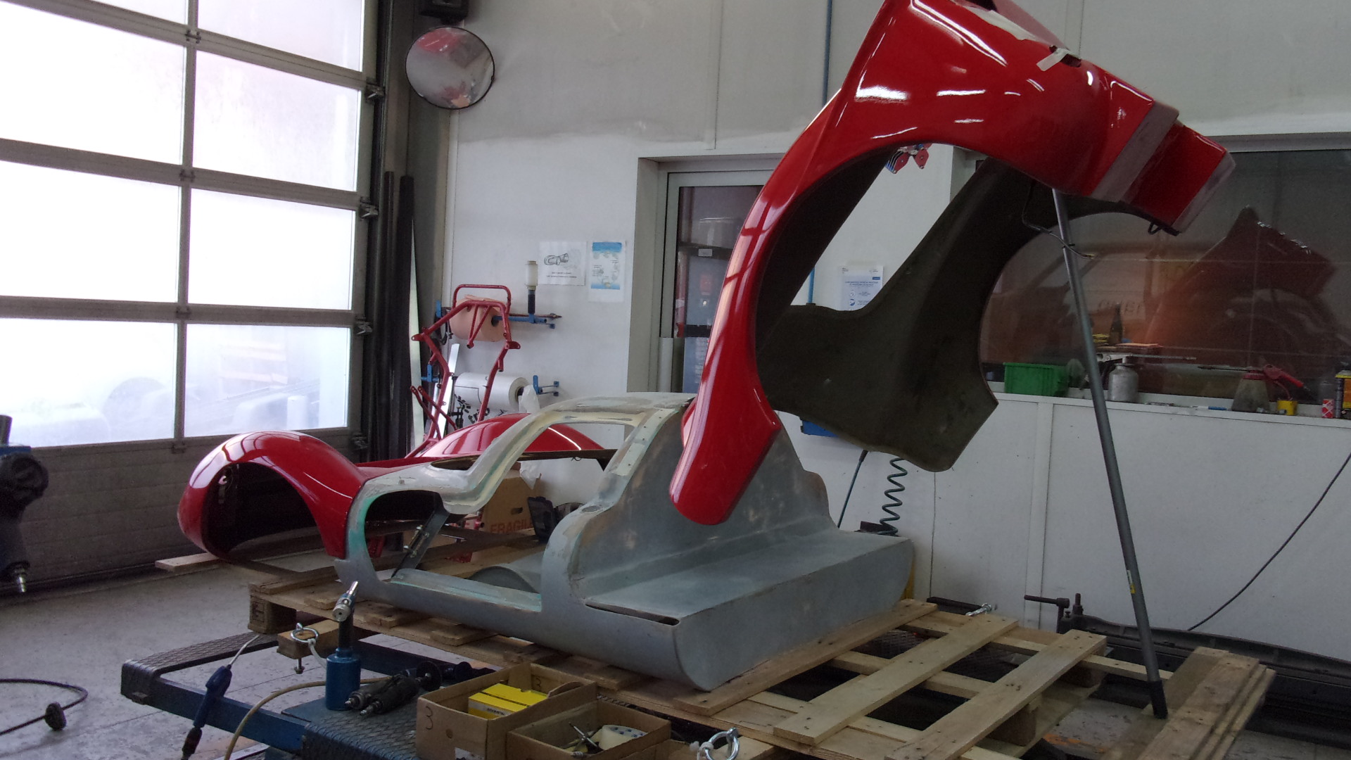

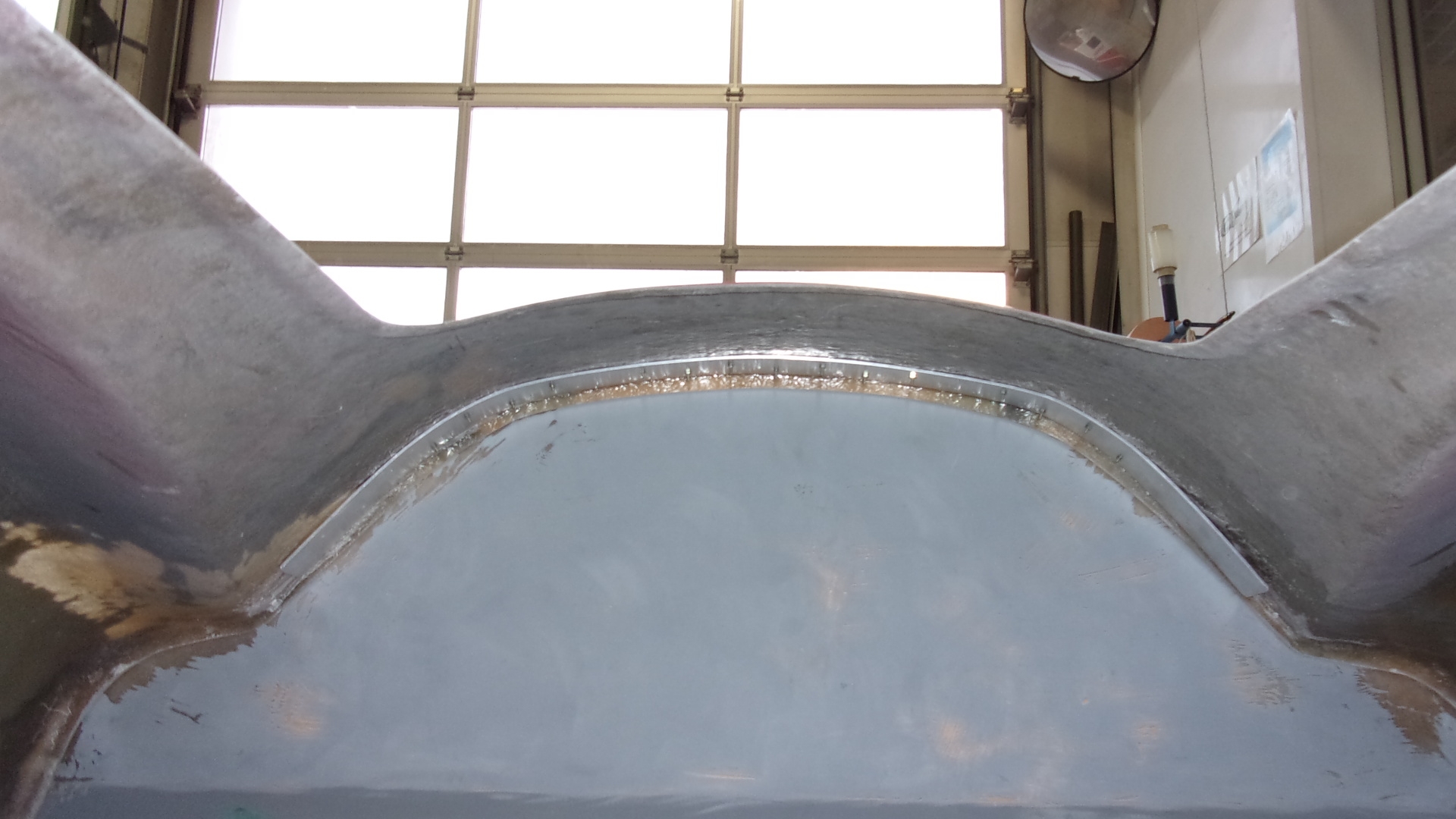

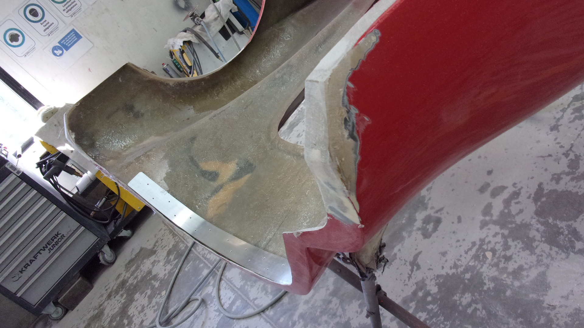

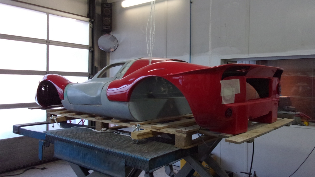

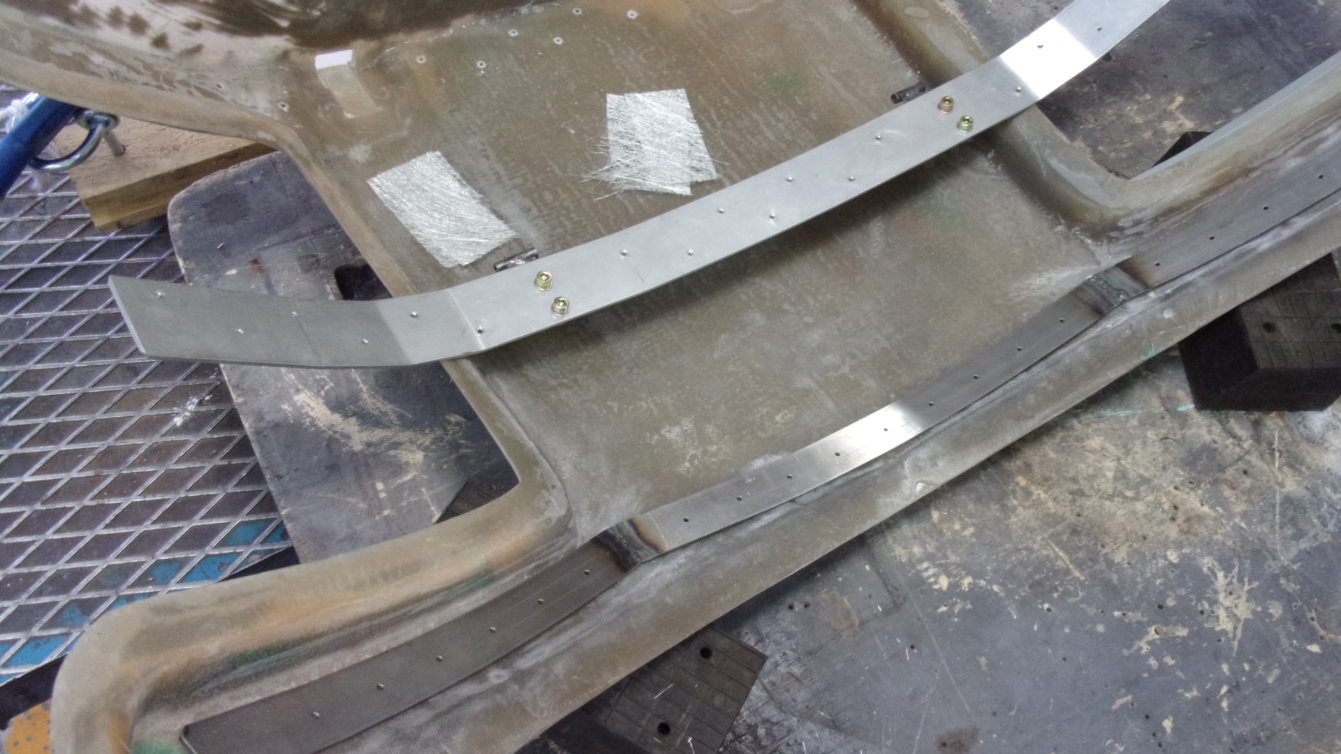

Ce n'est pas très photogénique, mais c'est pour dire qu'on avance, modification du capot arrière et fabrication des différents arceaux de renfort ...
Et surtout, hier, après mise en place d'un brainstorming (si, si !), j'ai pris la décision de modifier la cellule centrale au niveau du pavillon (le toit) de façon à rendre ce dernier amovible. L'idée, c'est de pouvoir le retirer à volonté pour qu'un ado ou un petit adulte puisse piloter la voiture qui normalement était destinée aux enfants de 7 à 12 ans ... d'où la nécessité de renforcer le toit !

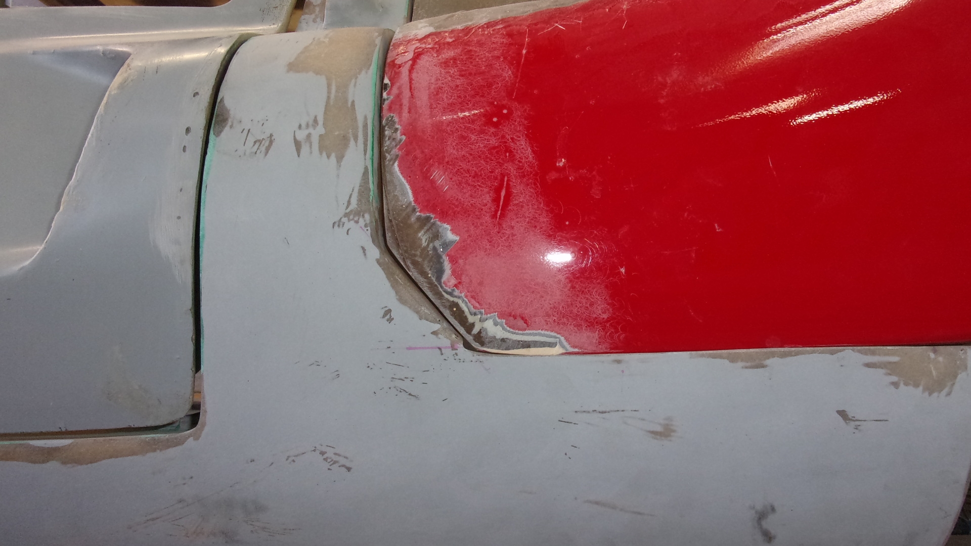

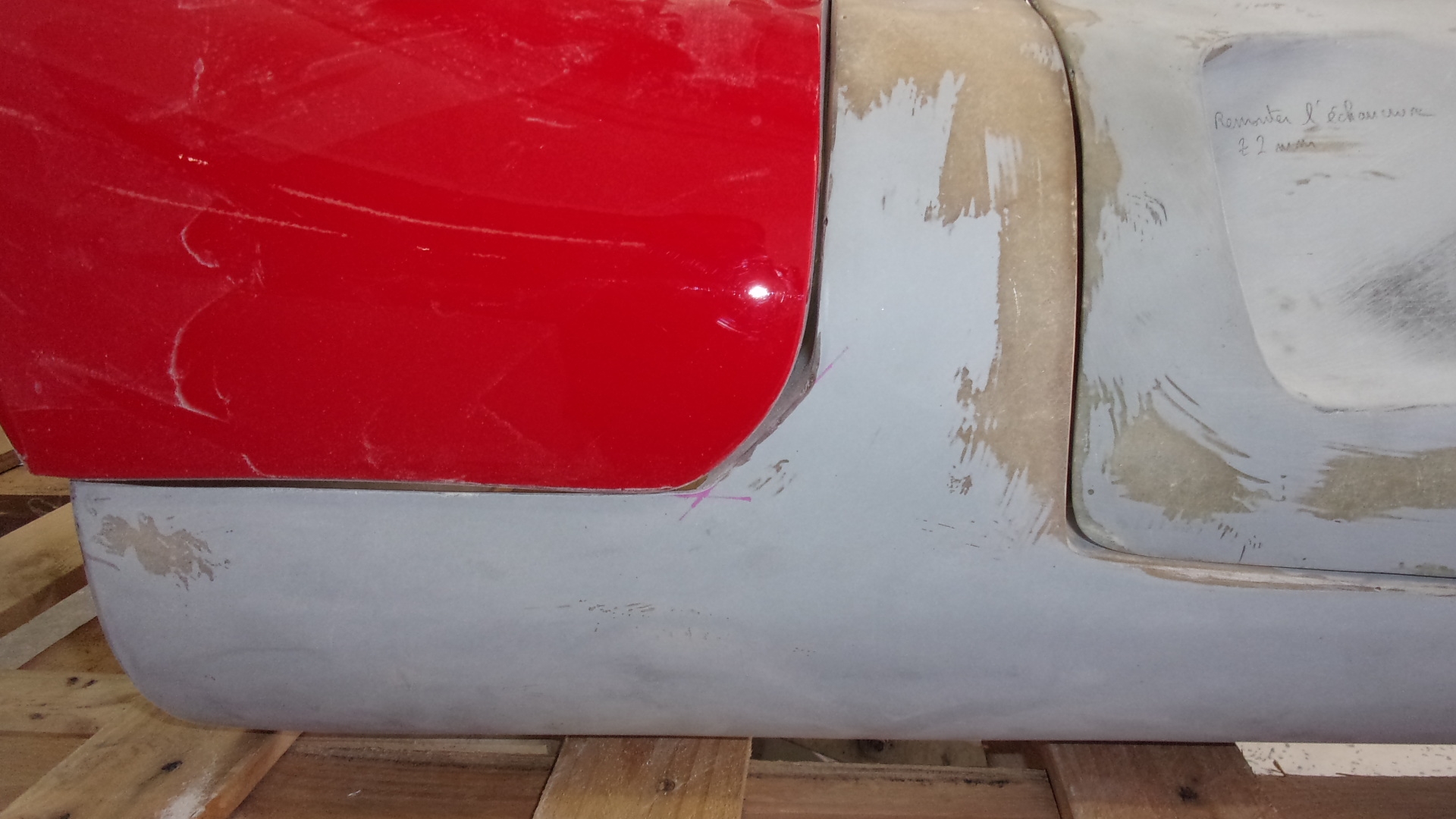

Retour sur la Ferrari, avec la pose des bols de feux arrières, la pose du dernier renfort de toit, la reprise des coins de module arrière pour les ajuster avec les coins de la cellule centrale :
Modifié par jps

Bon, pour l'instant, il n'y a aucune finition, les vis sont provisoires, certaines seront remplacées par des rivets, les pièces fabriquées seront bichromatées, la peinture sera refaite en dernier lieu, il y aura une peinture sur les faces intérieures, etc etc ...

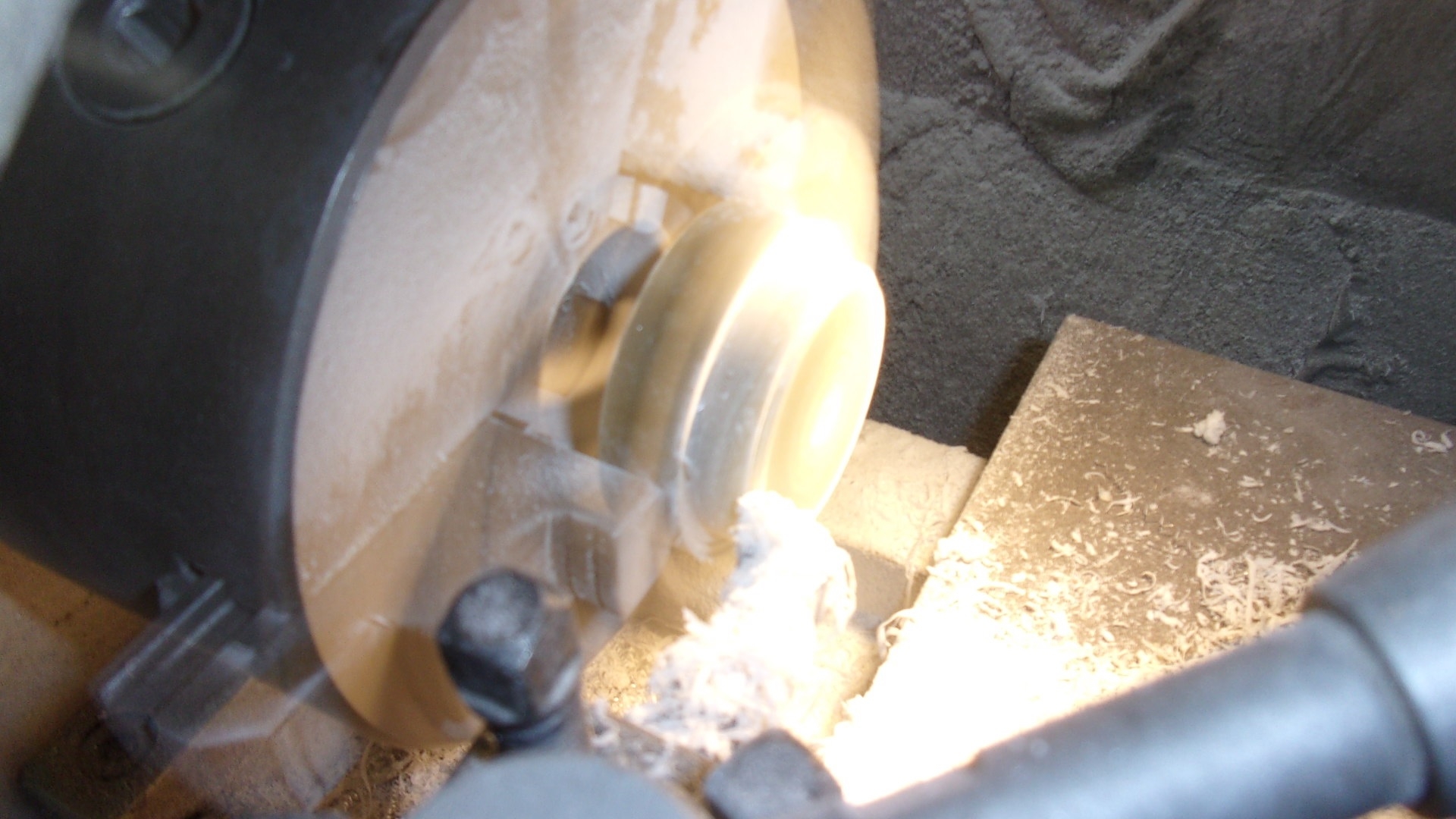

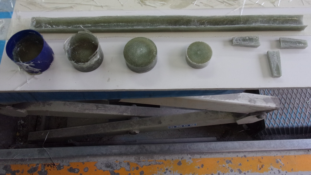

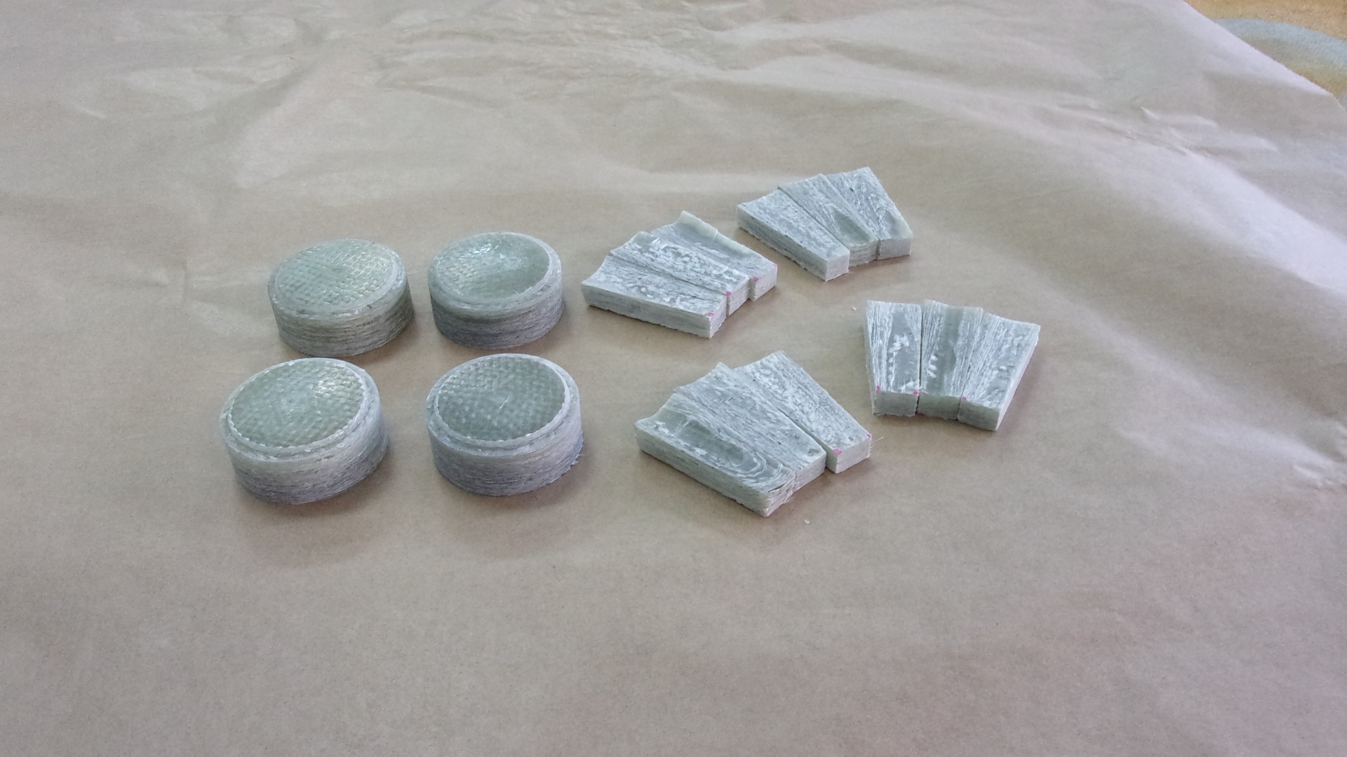

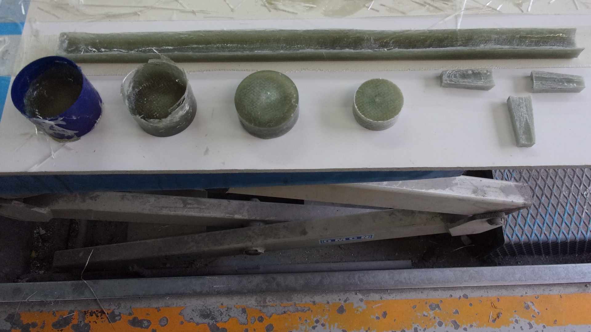

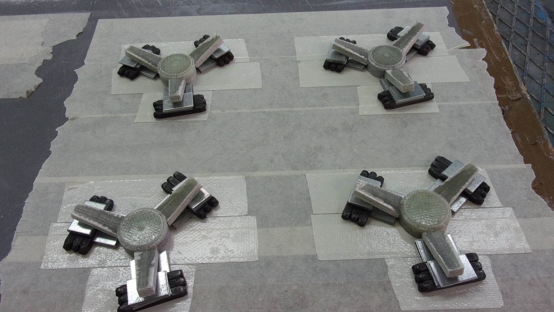

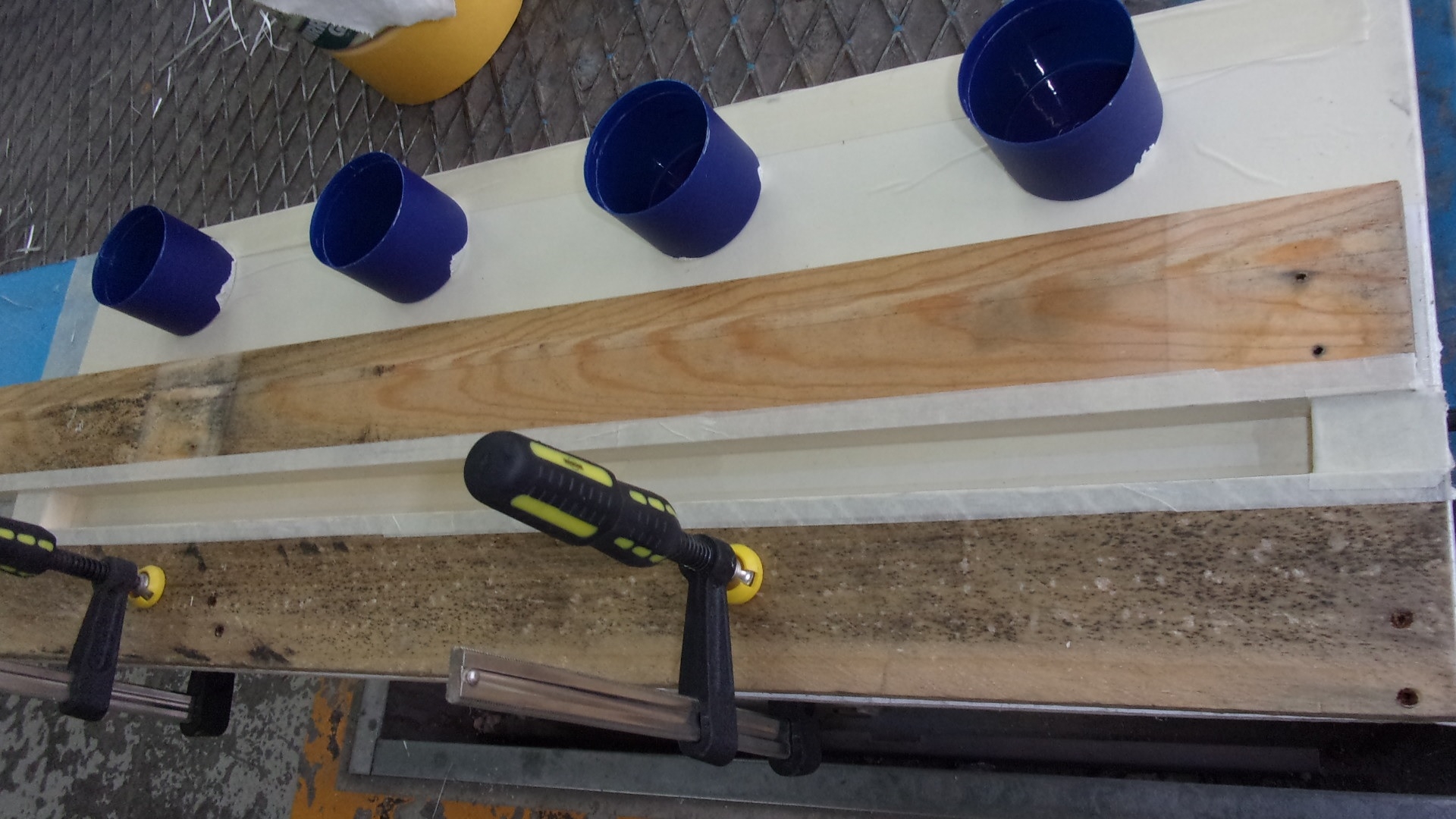

Pendant le confinement, j'avais un peu plus de temps que d'habitude, alors j'ai commencé à bosser sur des détails en attendant que ma commande de roues, pneus et nécessaire pour fabriquer les trains roulants arrive...
Voici un Mako moulage ... il s'agissait de fabriquer des centres de roue pour la junior Ferrari 330P4 de façon à ce qu'ils ressemblent à l'écrou central de la vraie... ils sont en fibre de verre et résine, à l’échelle, et beaucoup plus légers...
