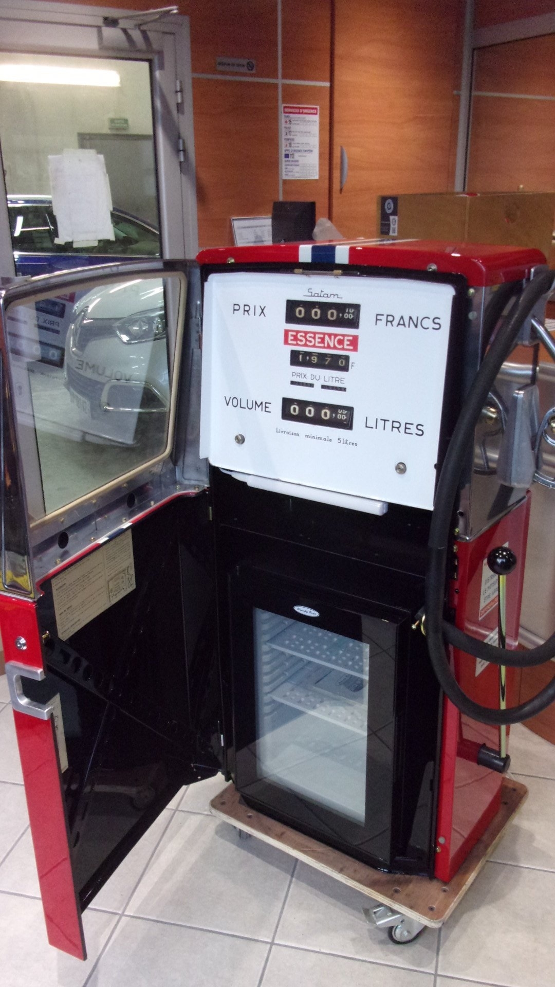

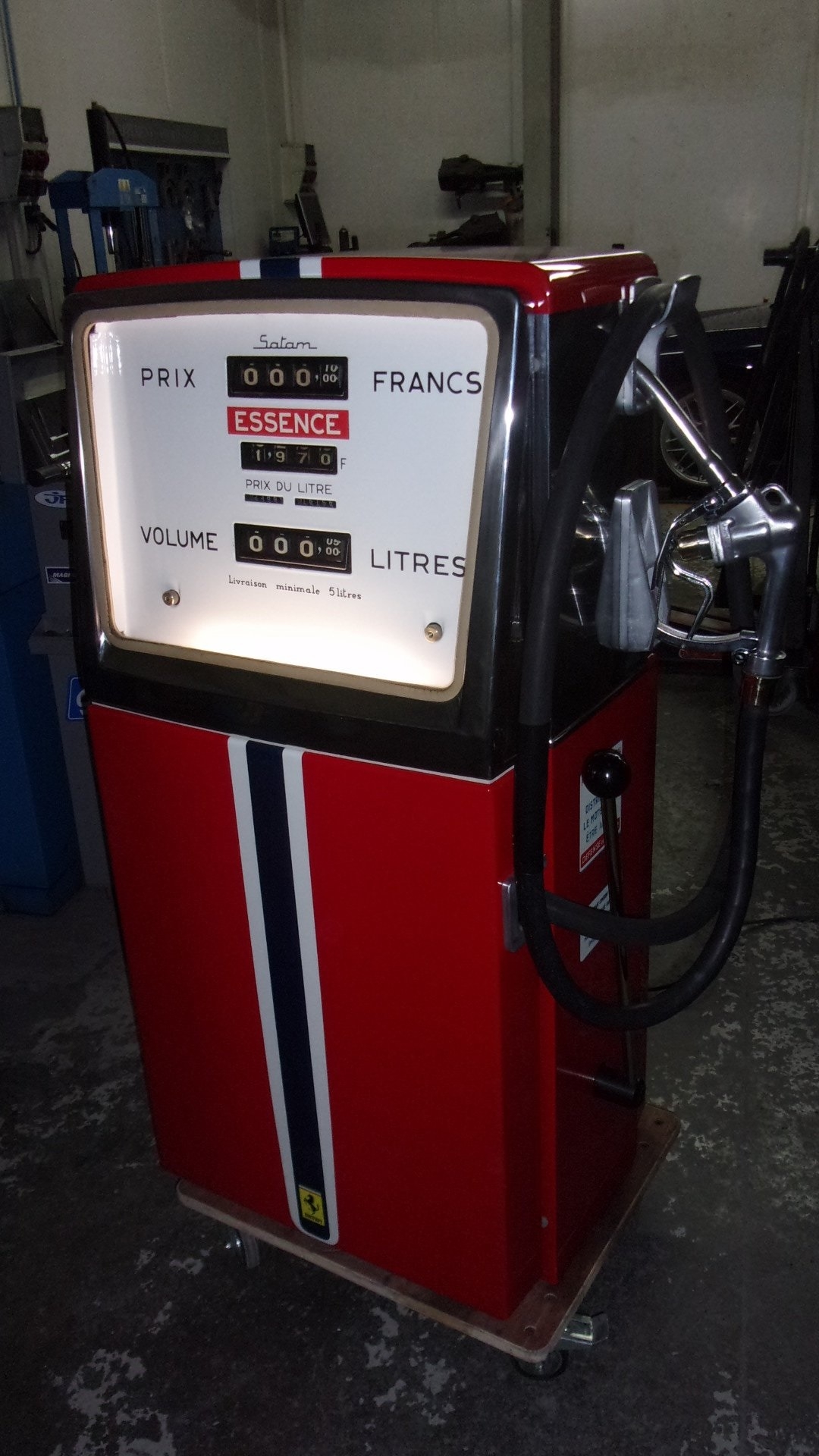

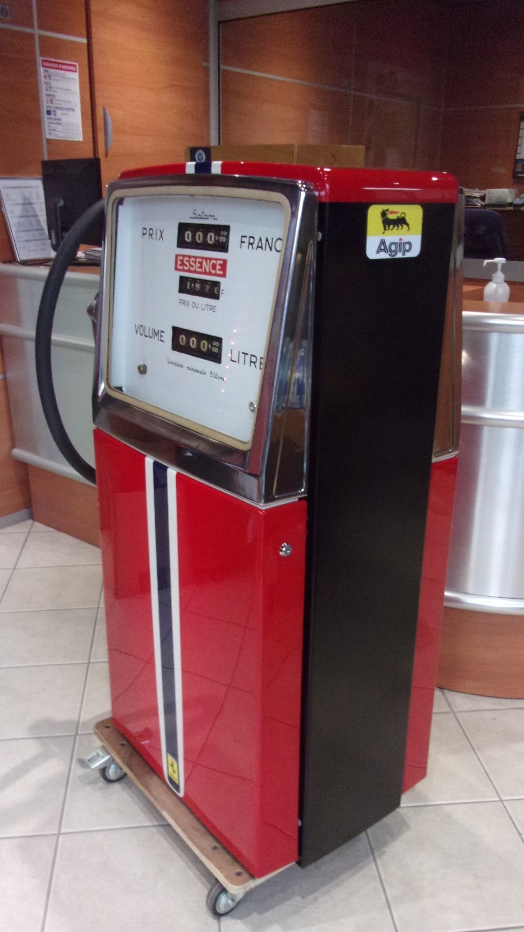

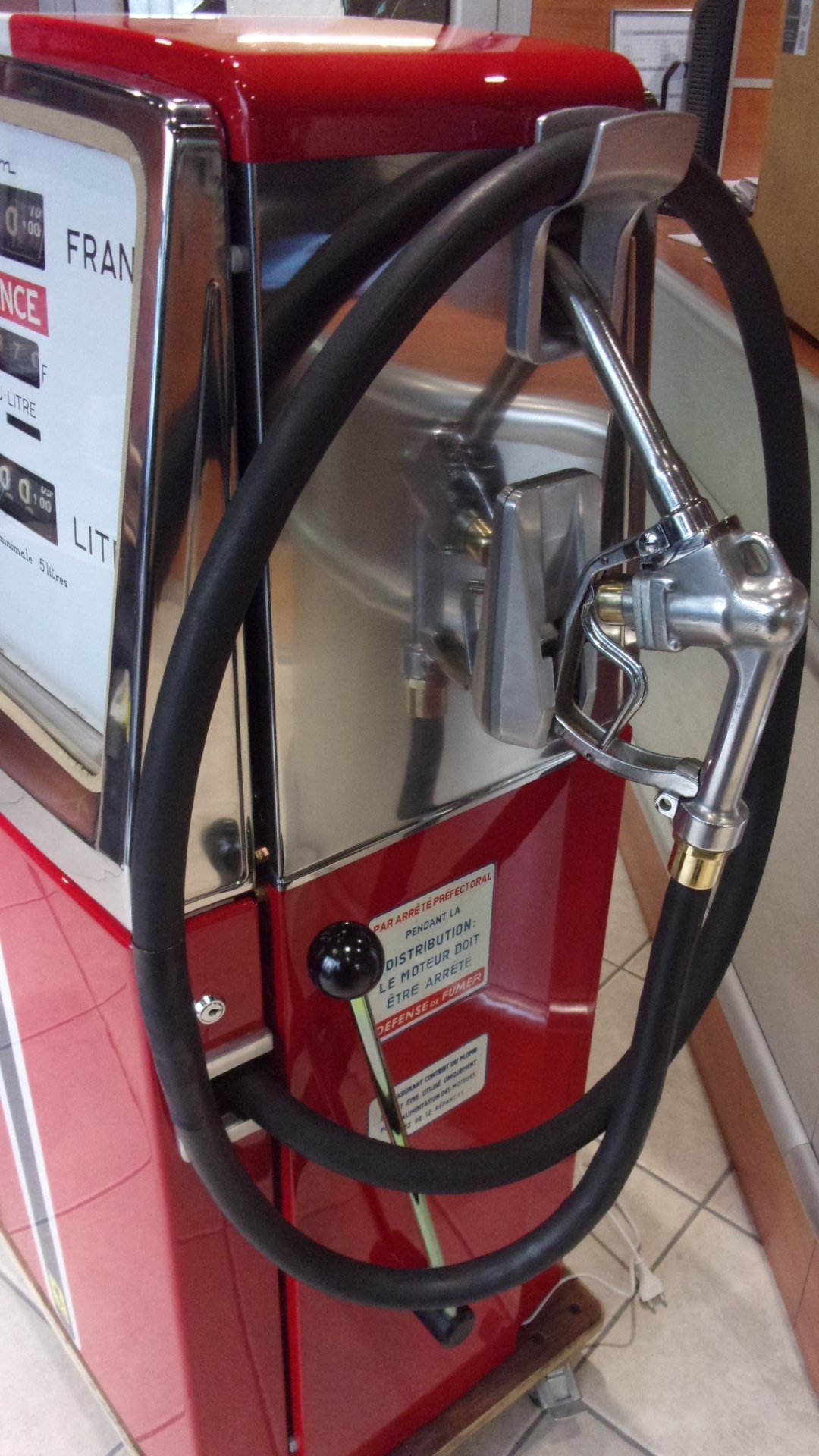

🤣🤣 ah bah rassure toi, je viens de passer 50 heures la dessus : pompe à essence de 1965 (56 ans le bébé) équipée d'un frigo neuf de 35 litres
Je reviens bientôt sur la Ferrari 330P4, je viens de recevoir la crémaillère de direction !

il y a 48 minutes, jps a dit :

Superbe .
Juste pour info avec qui tu travailles pour ton bichromatage 🤔
jps
il y a 34 minutes, nounou a dit :
Superbe .
Electrolyse fontenaysienne dans le val de marne

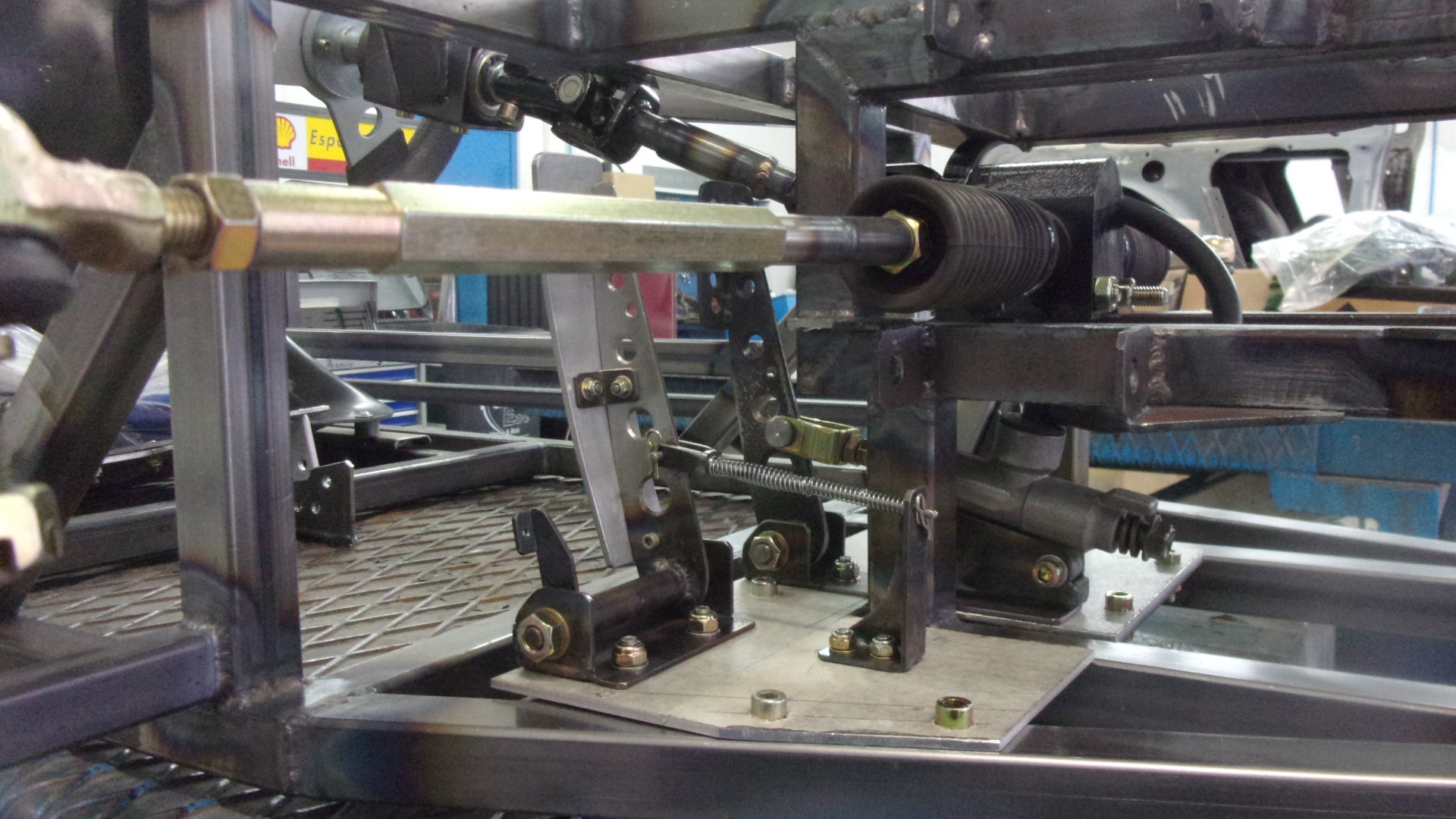

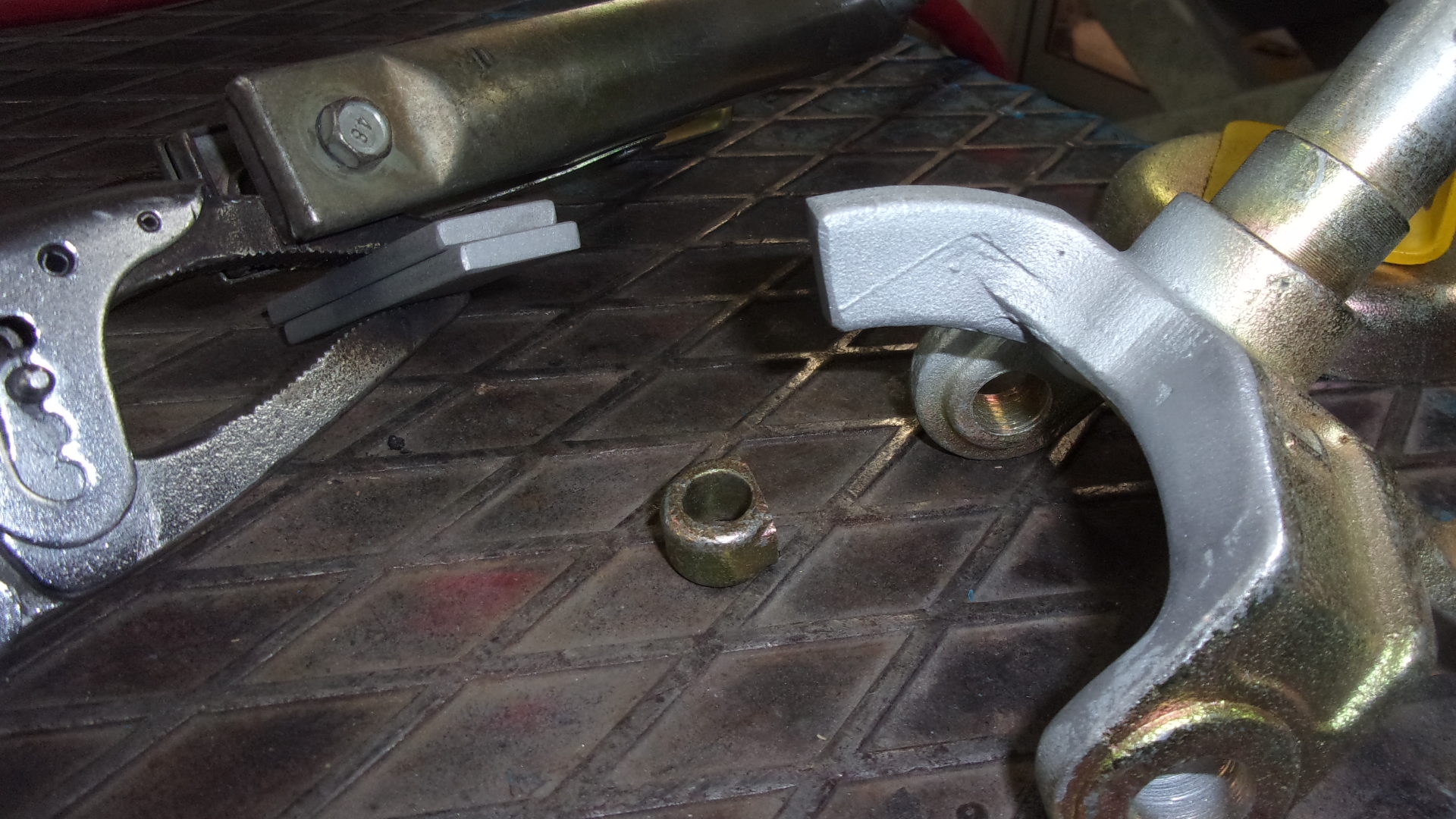

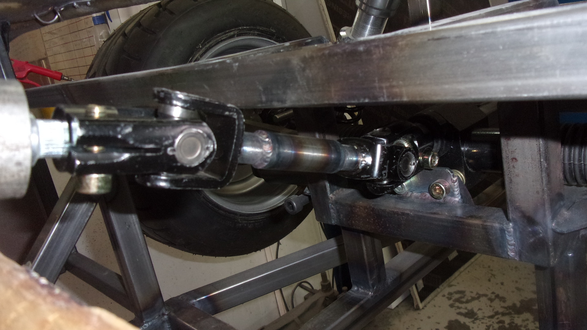

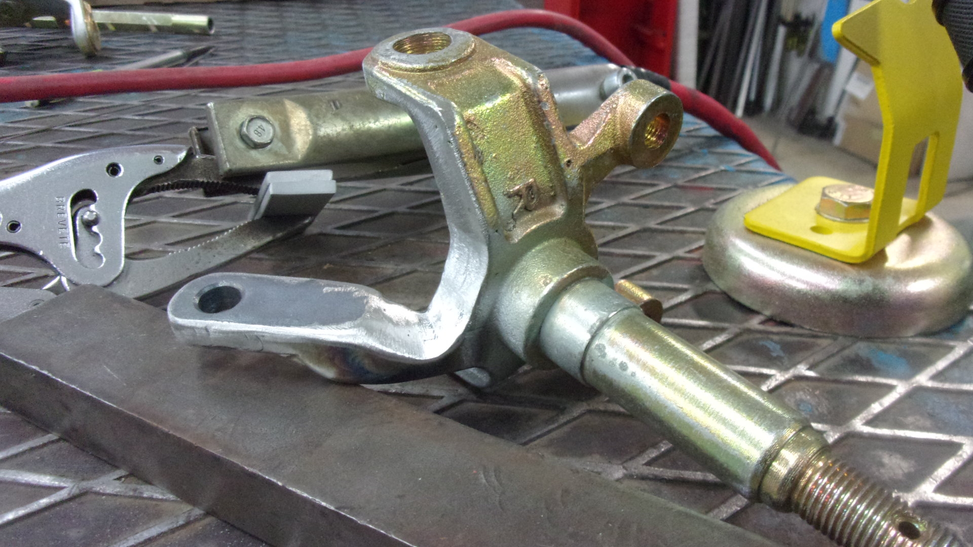

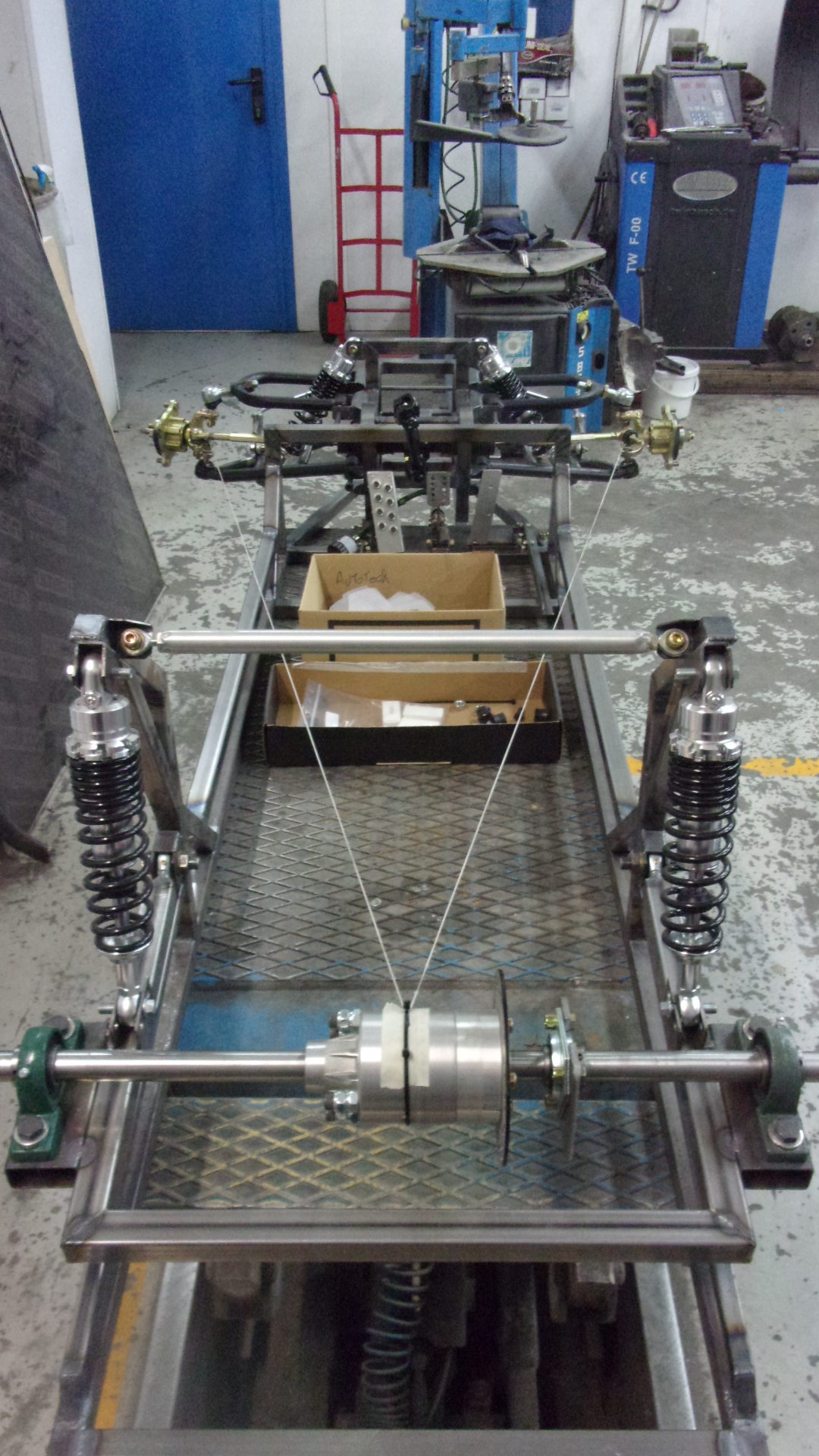

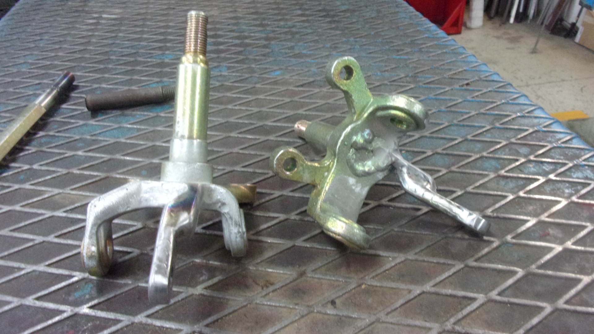

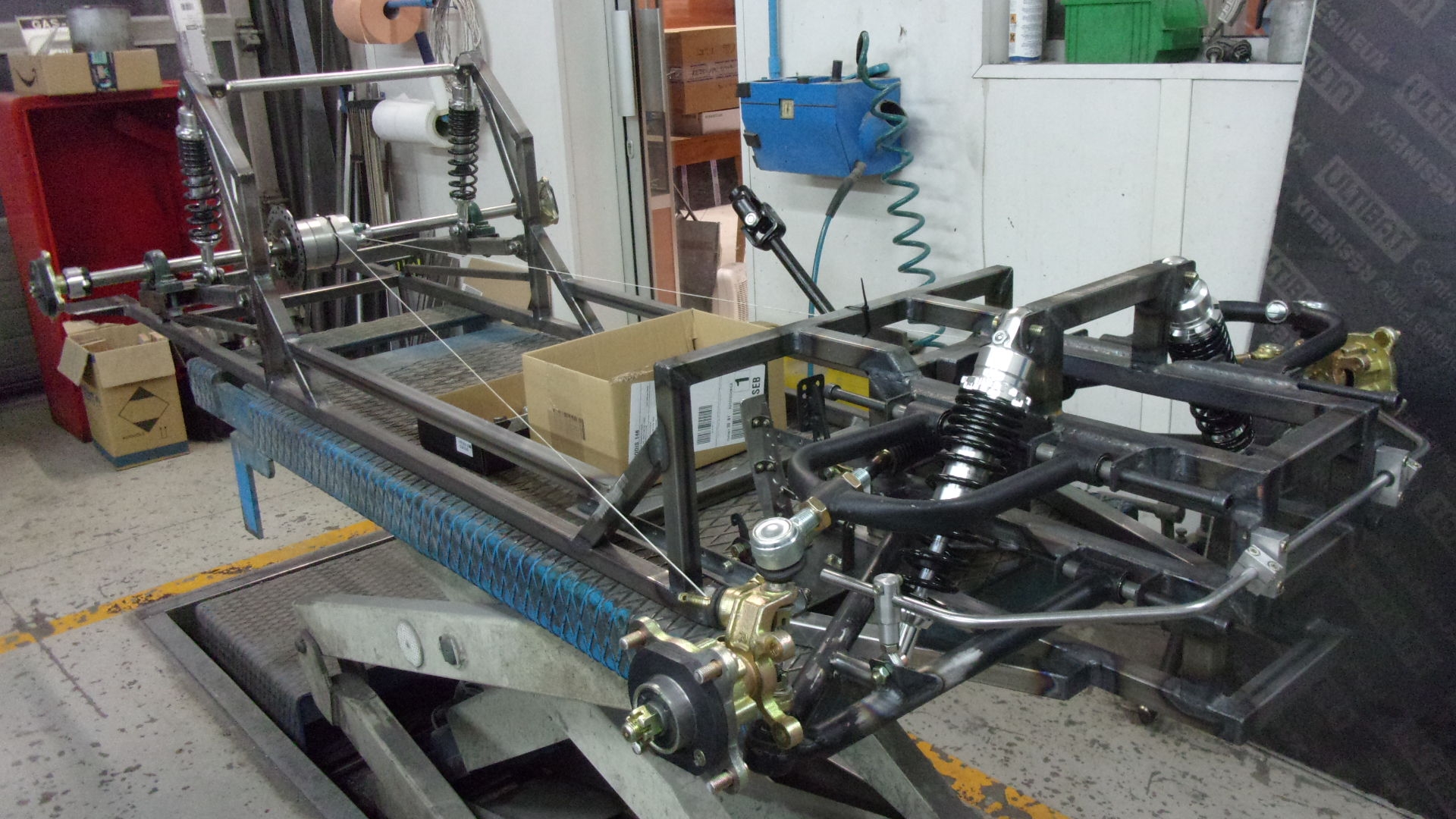

Pas mal de travail ... mise en place de la crémaillère (nouveau modèle, plus étroit de façon à ce que les rotules en sortie de crémaillère soit dans le plan des articulations des triangles), modification des biellettes et des fusées pour respecter l'épure de Jeantaud, premiers essais de positionnement de la coque centrale sur le chassis ... ouf !
J'attend un nouveau volant, plus petit.
Maintenant, il faut marier la cellule centrale avec le châssis ...
Jean-Philippe

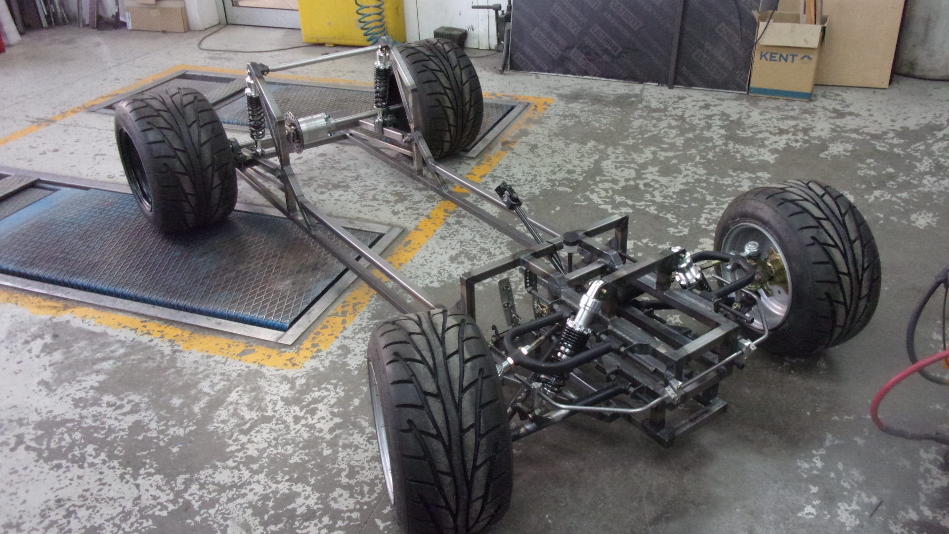

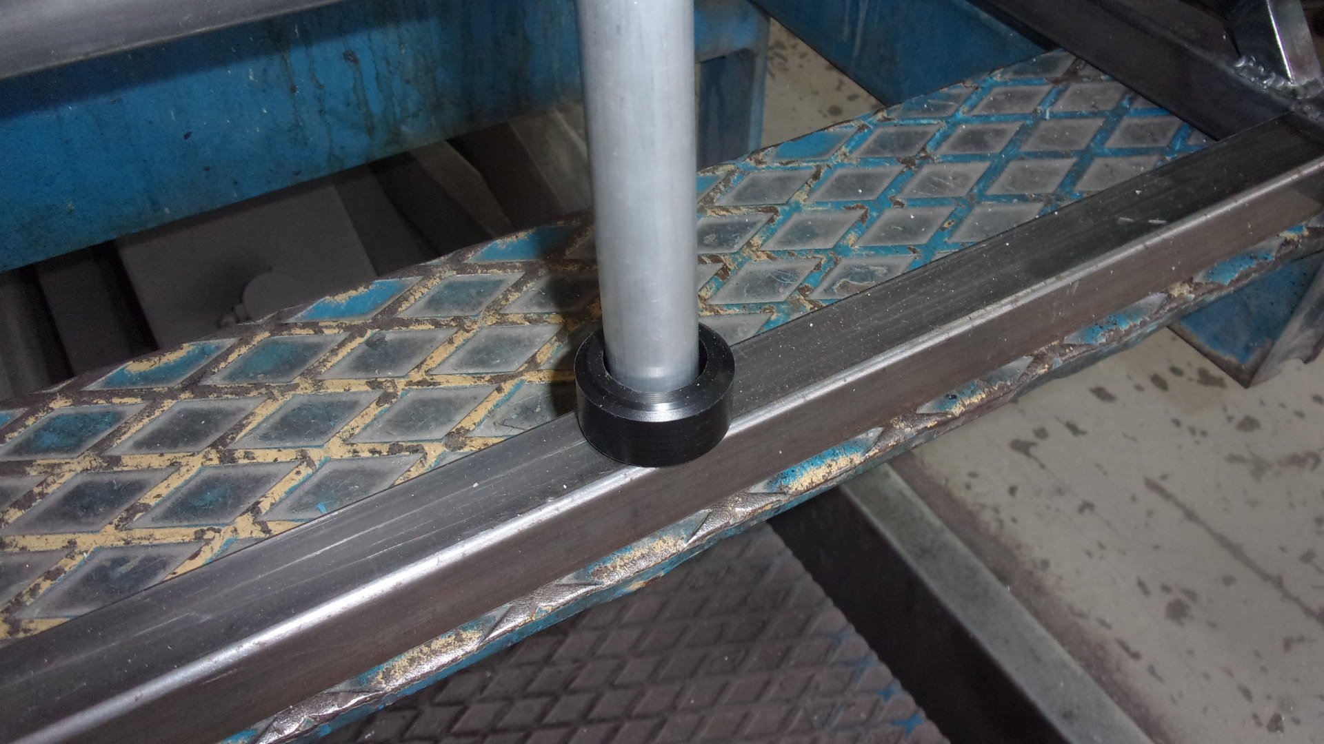

Salut à tous
Des news du petit bolide rouge ...

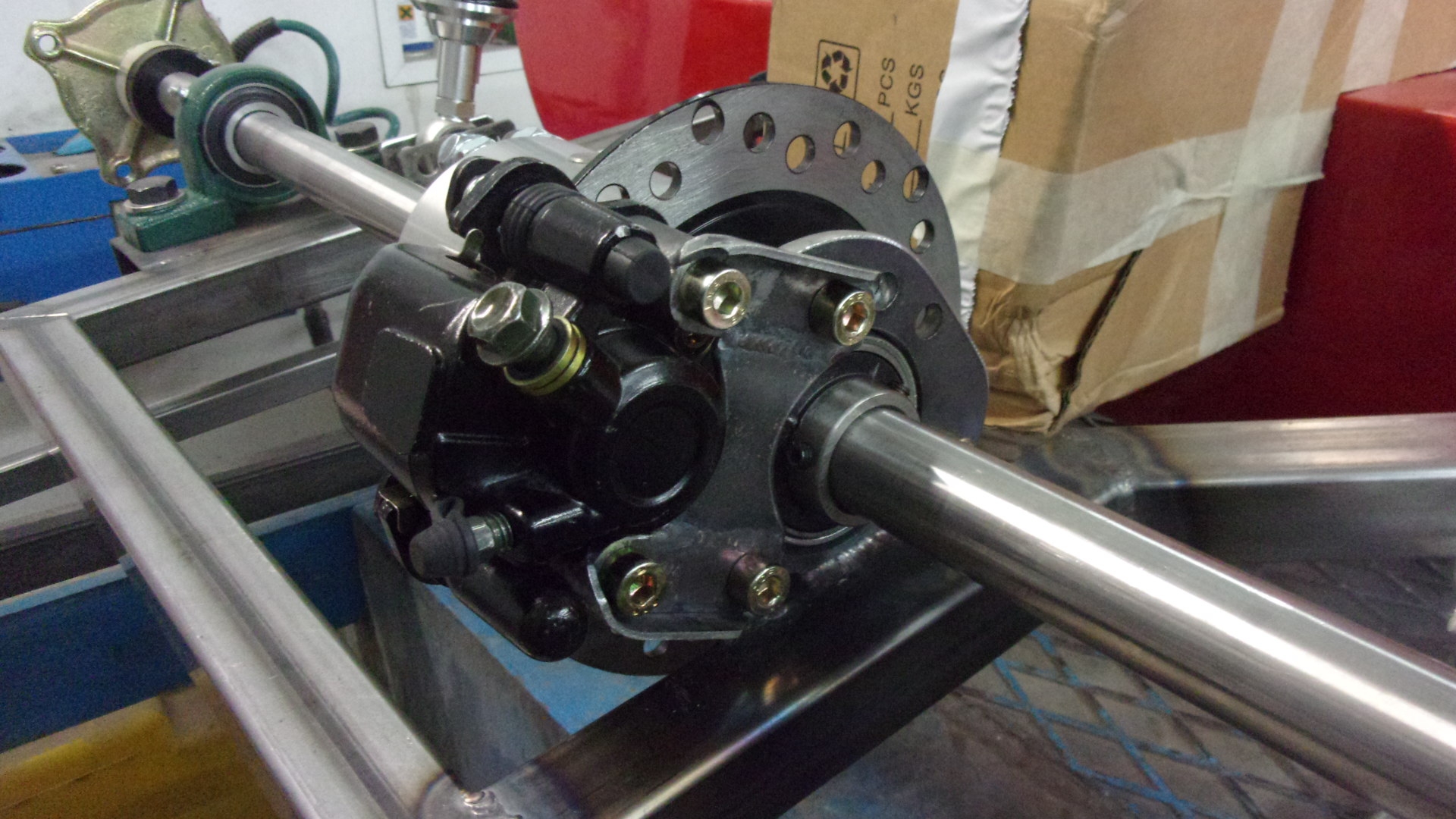

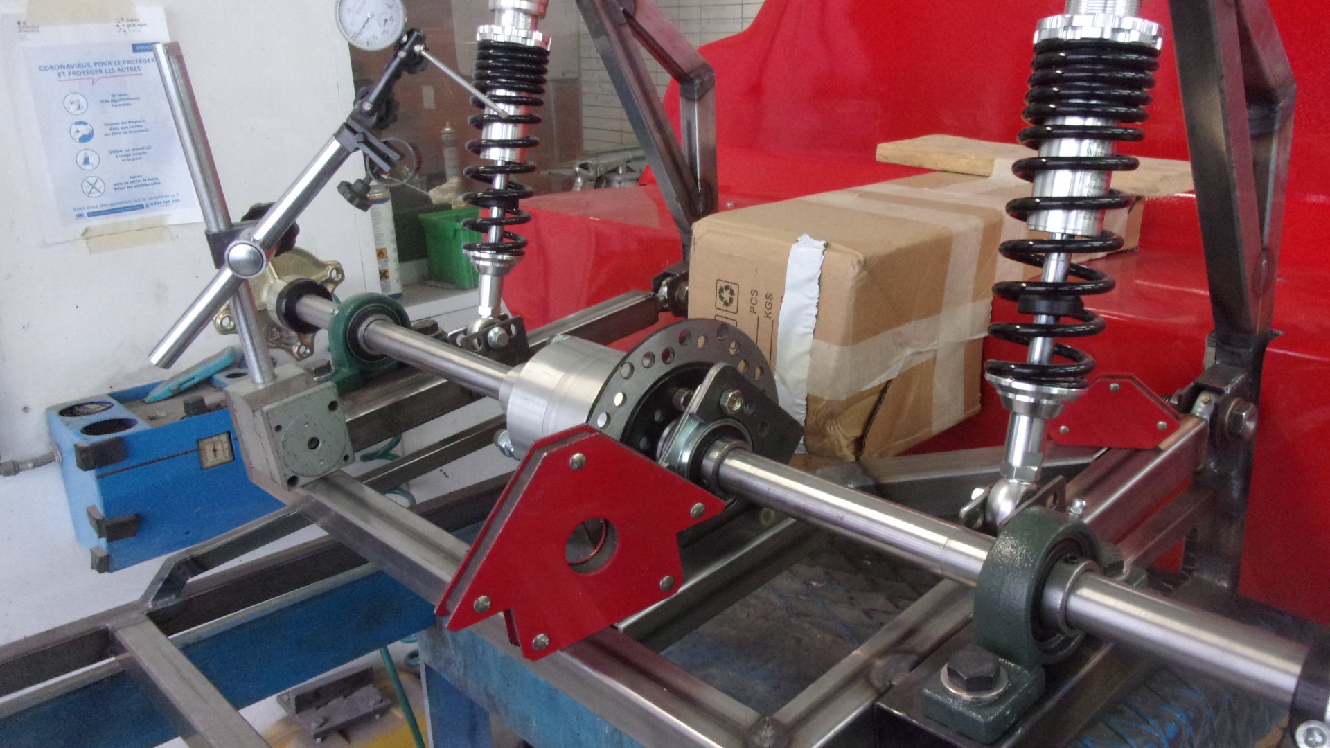

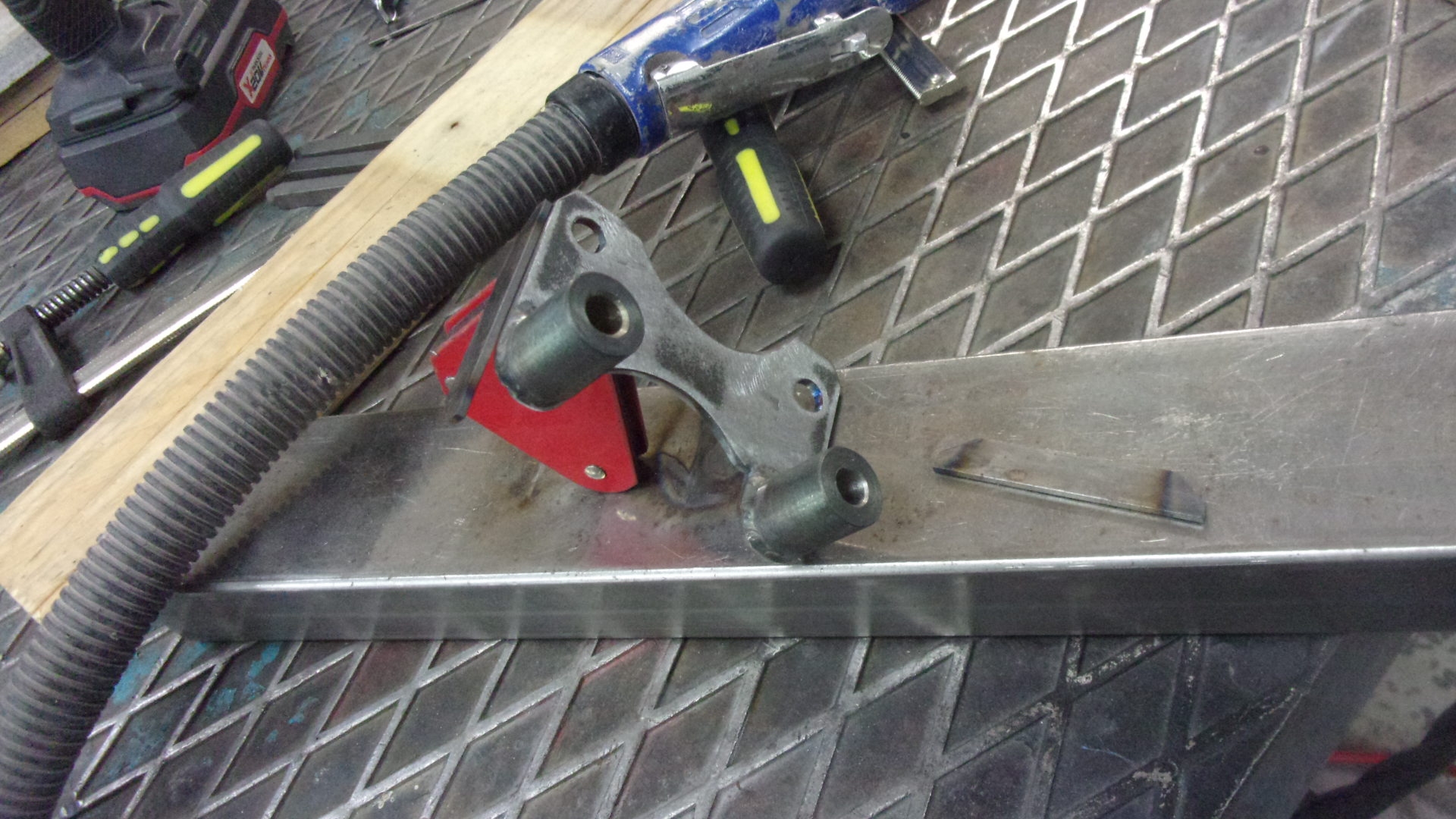

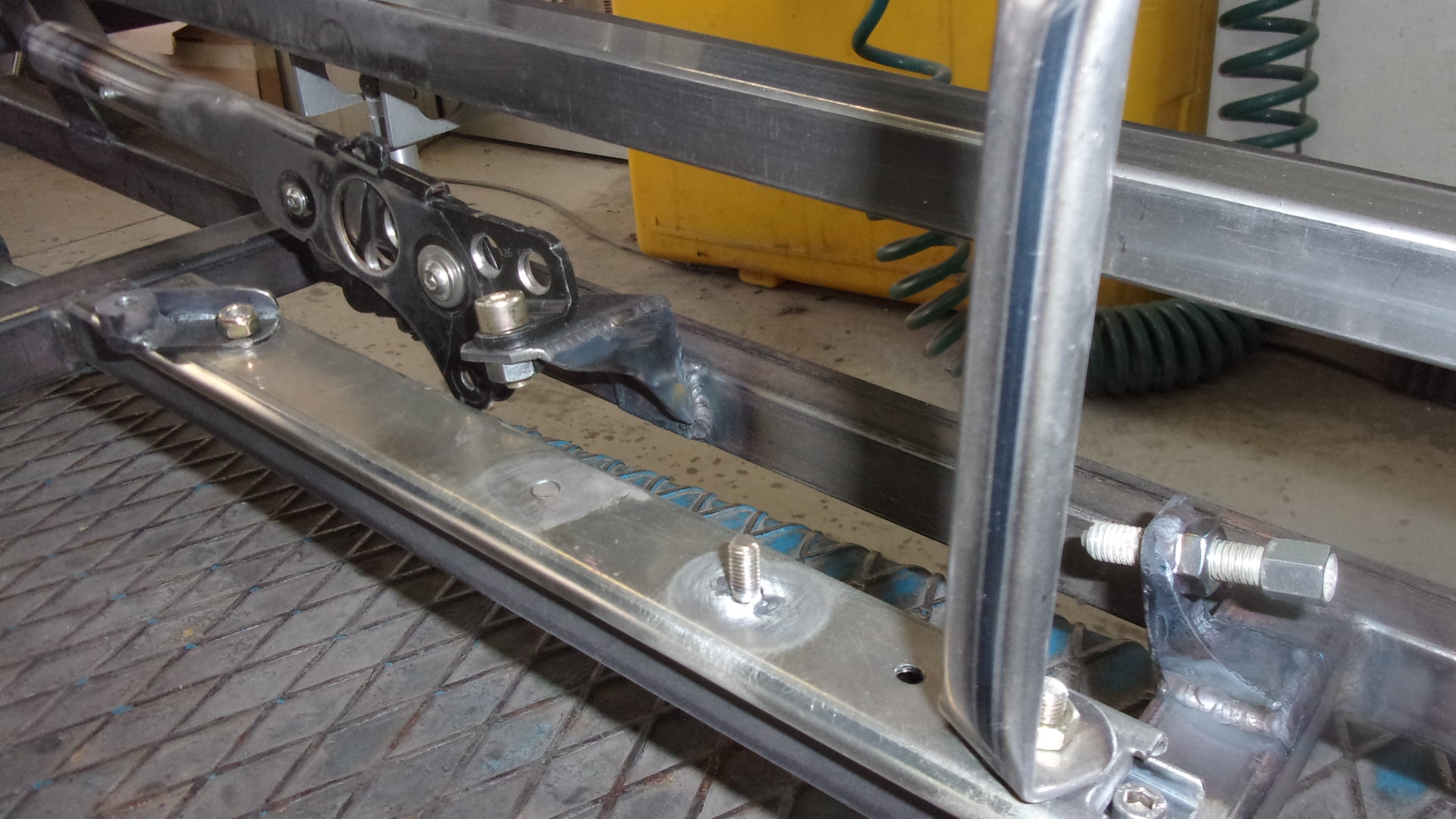

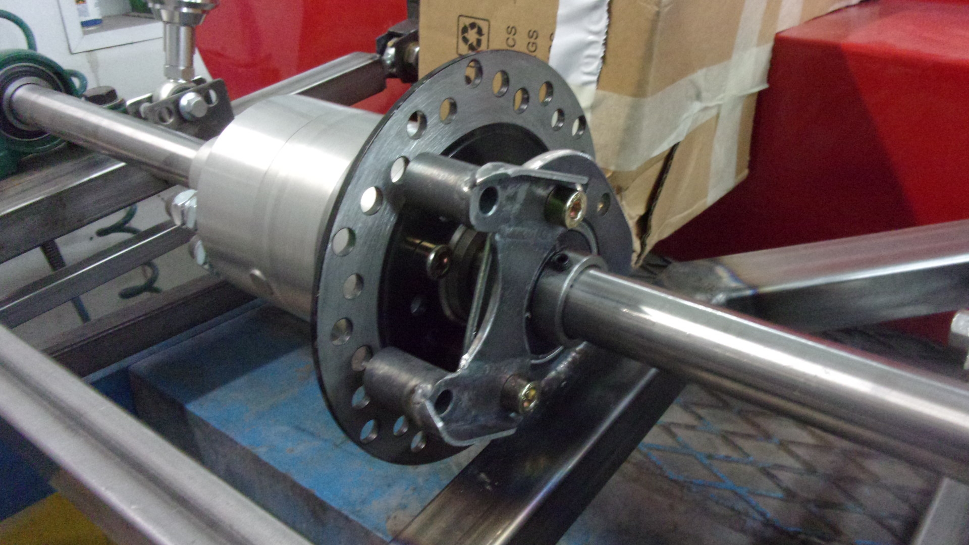

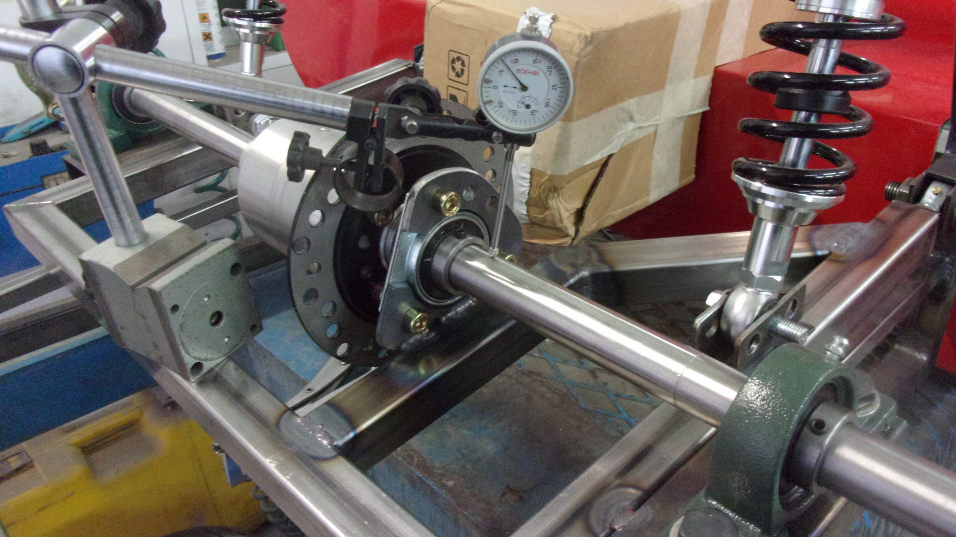

Le pallier complémentaire coté droit pour le différentiel est en place (je suis passé de 2 dixième et demi de jeu à un demi centième seulement !!). Pour le coté gauche, j'attend le positionnement du moteur.

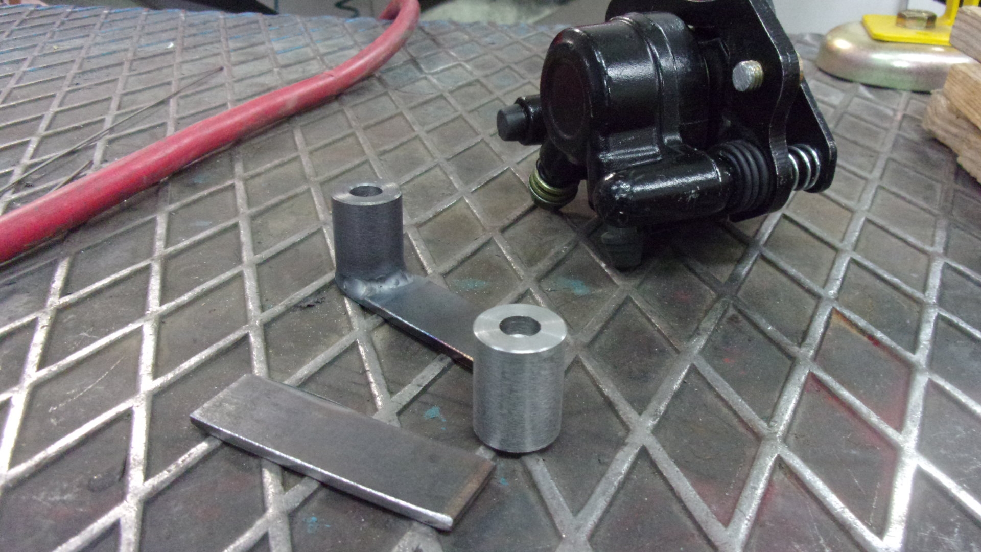

J'en ai profité pour fabriquer le support d'étrier de frein arrière

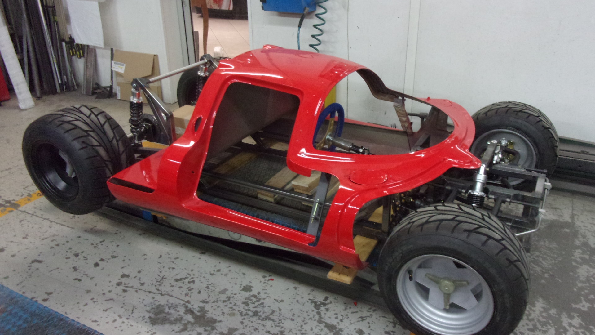

La coque est arrimée au châssis
Prochaines opérations, positionner et fixer le baquet, le harnais, le levier de vitesse, le frein à main et la colonne de direction :

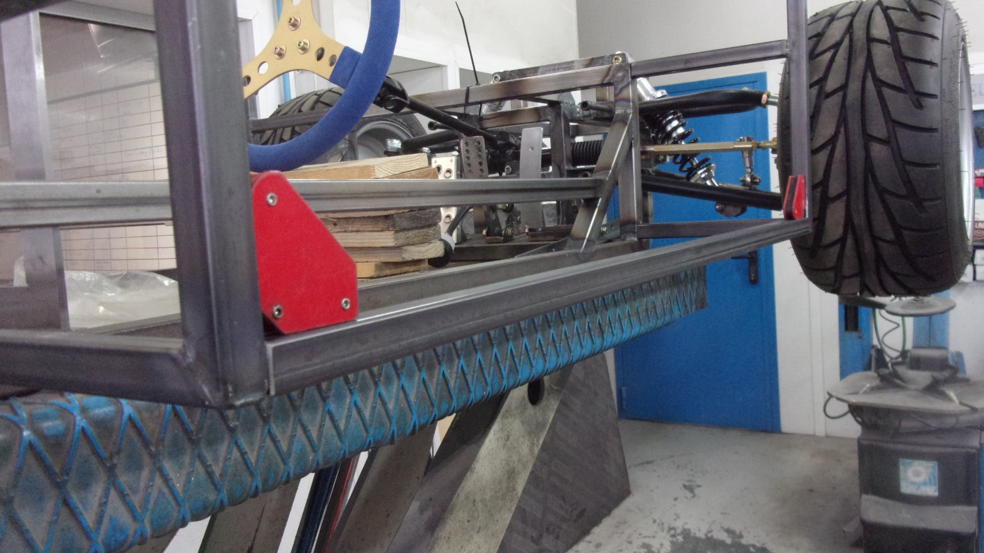

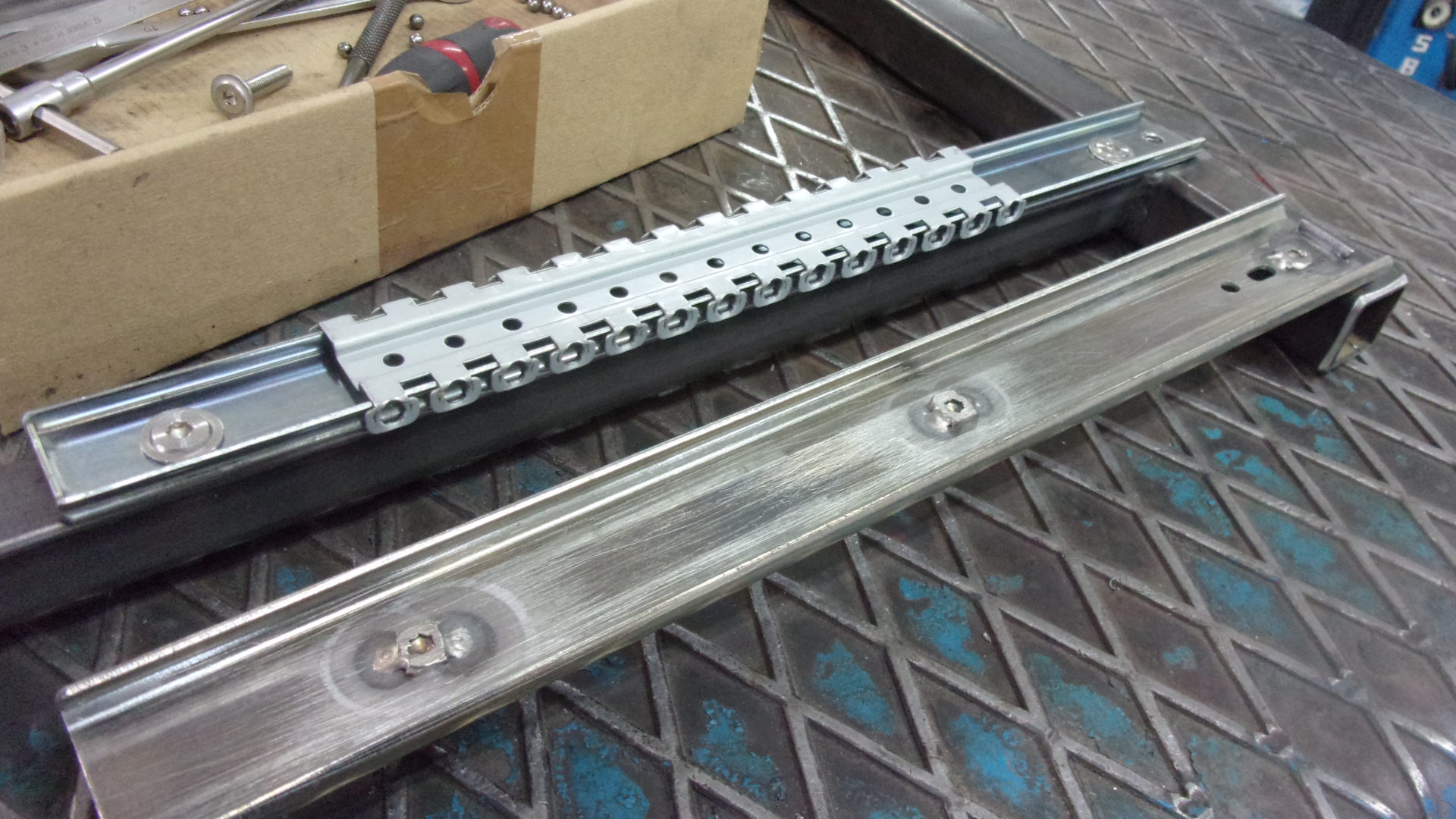

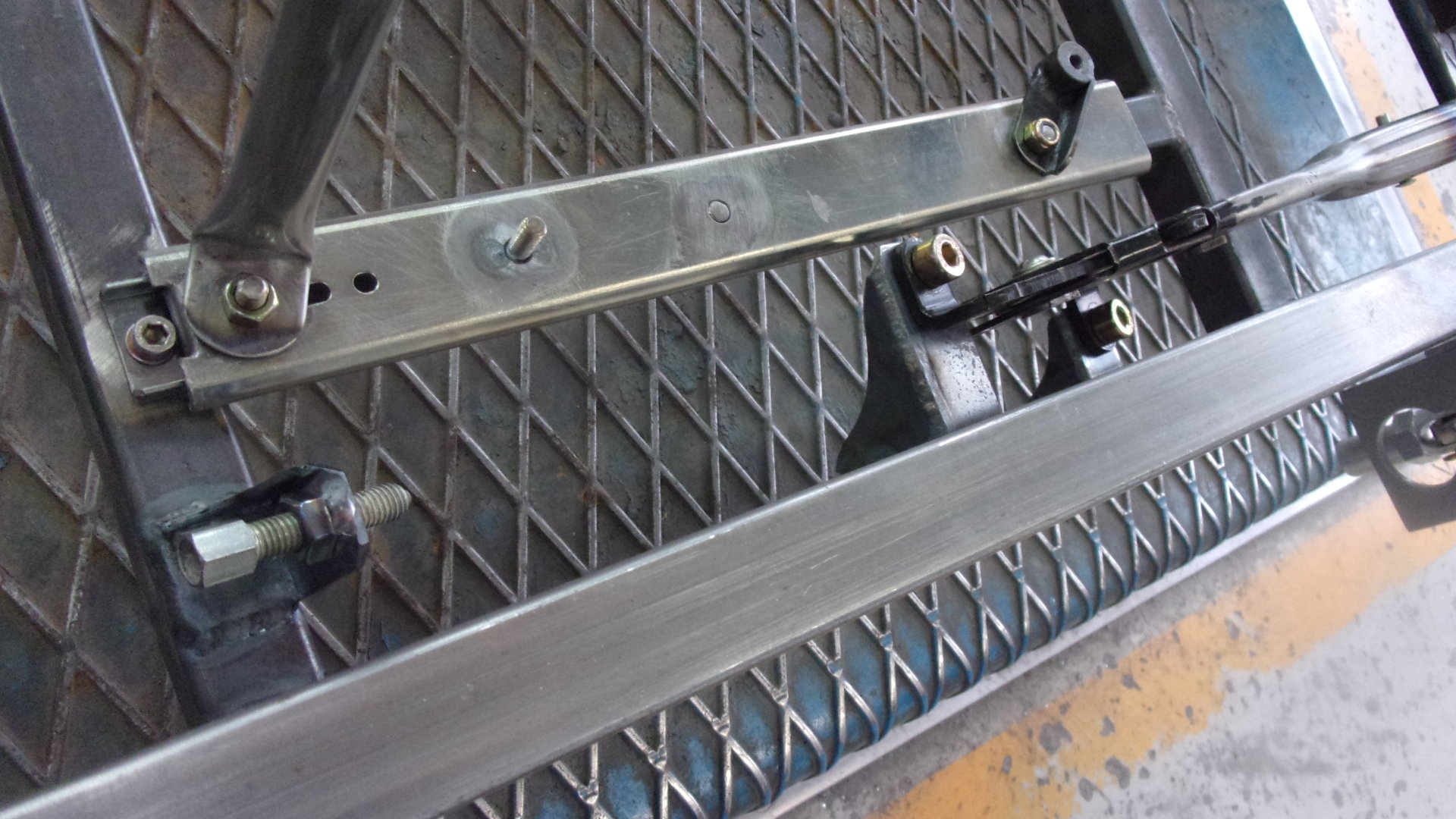

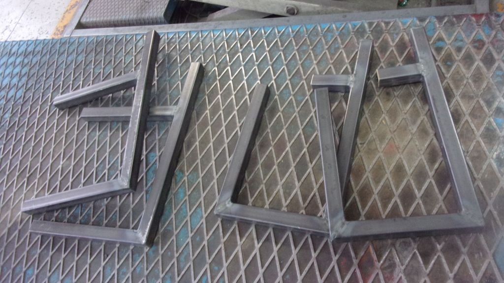

Des news du p'tit bolide rouge ...

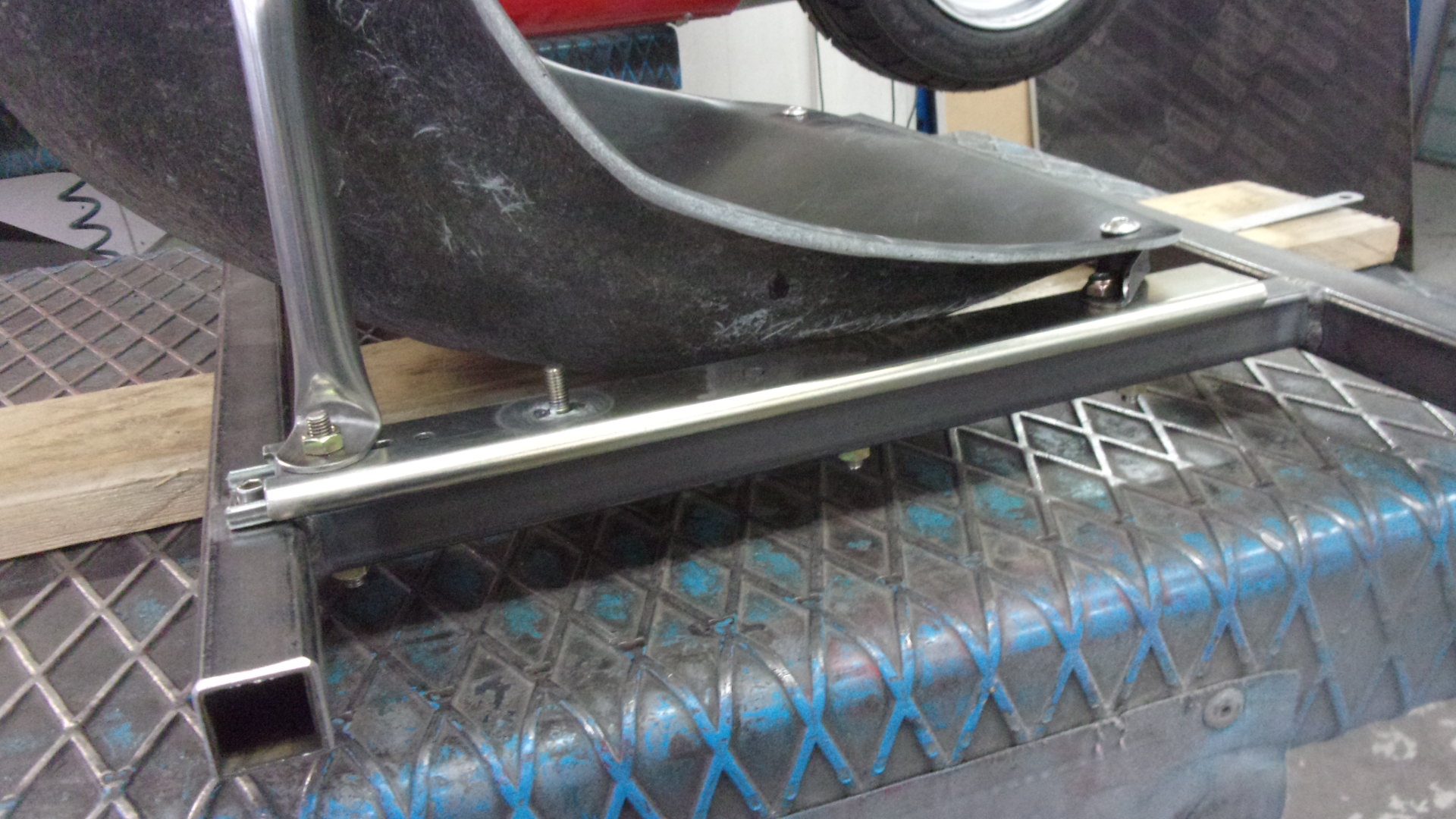

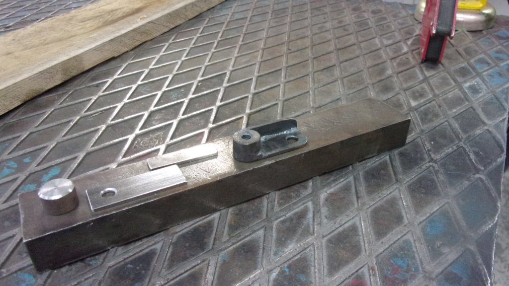

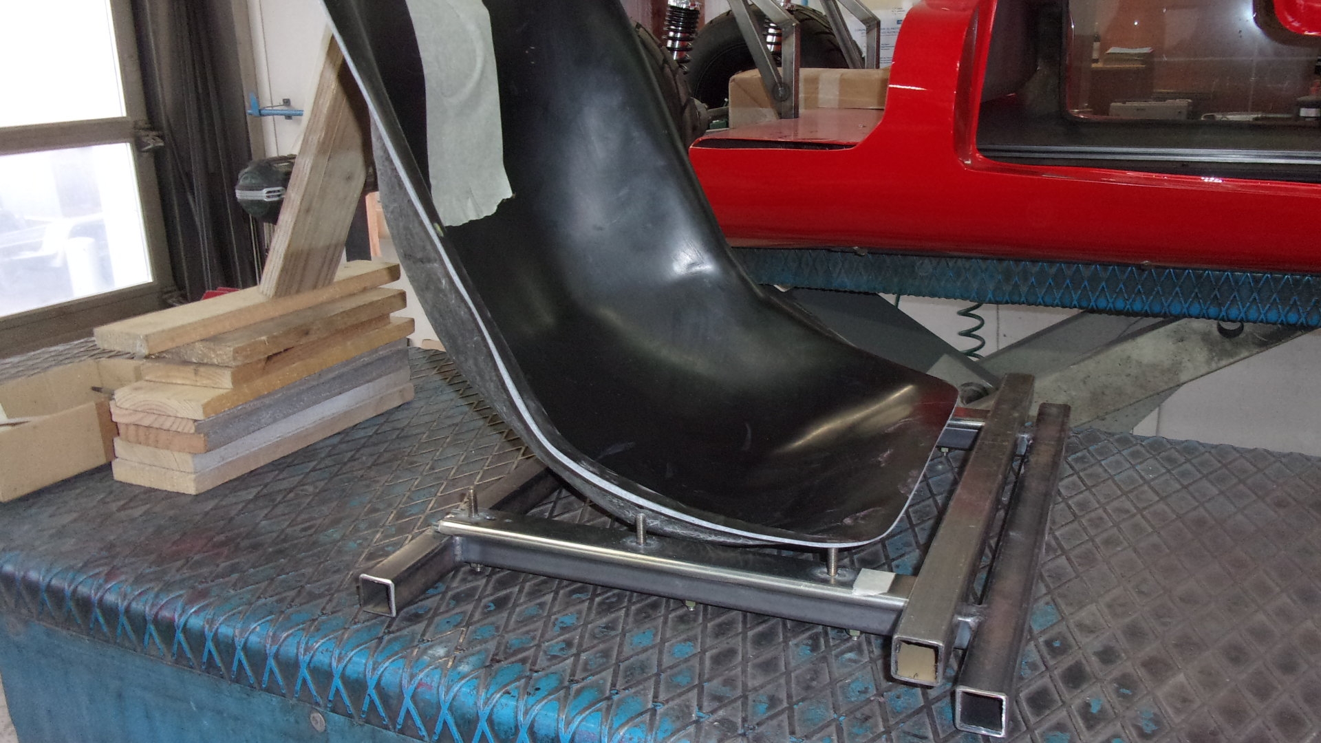

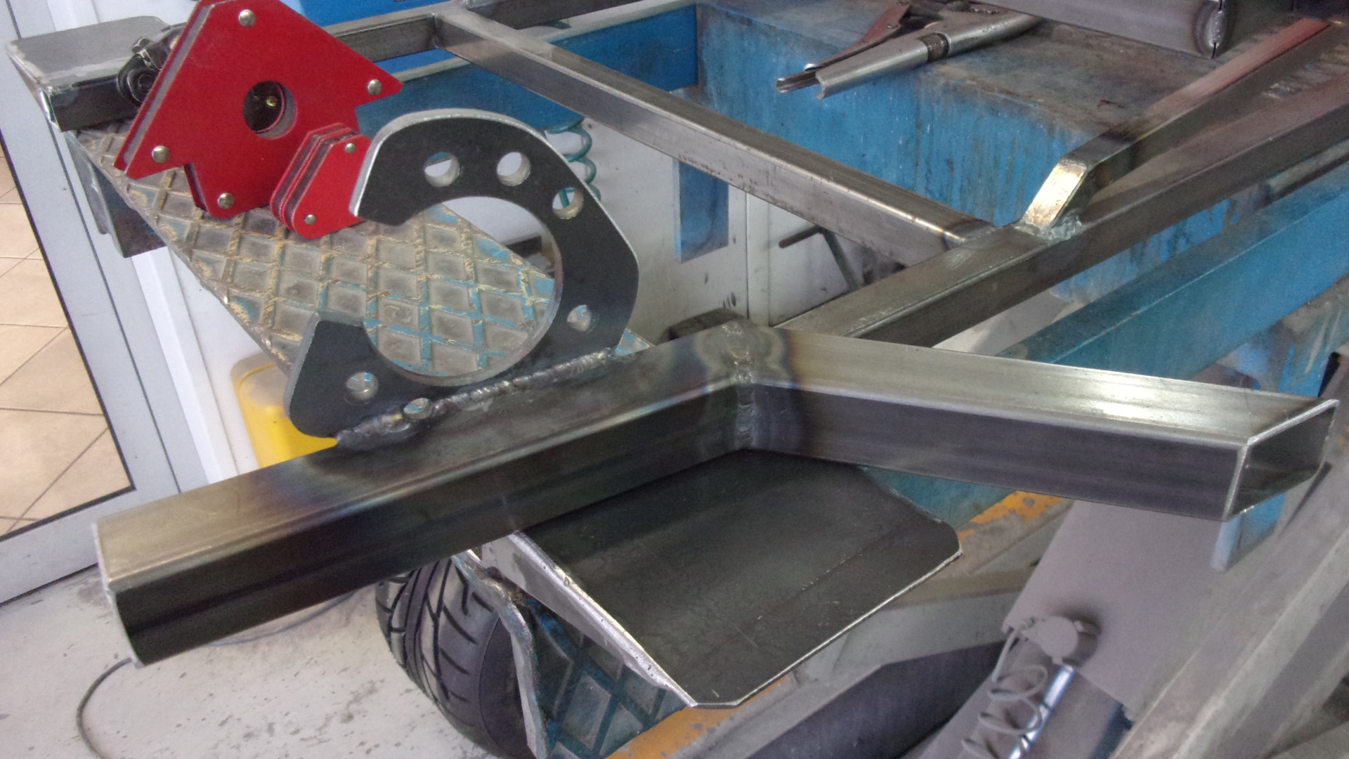

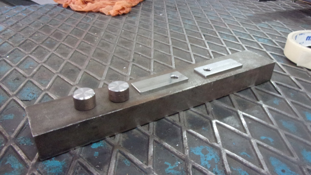

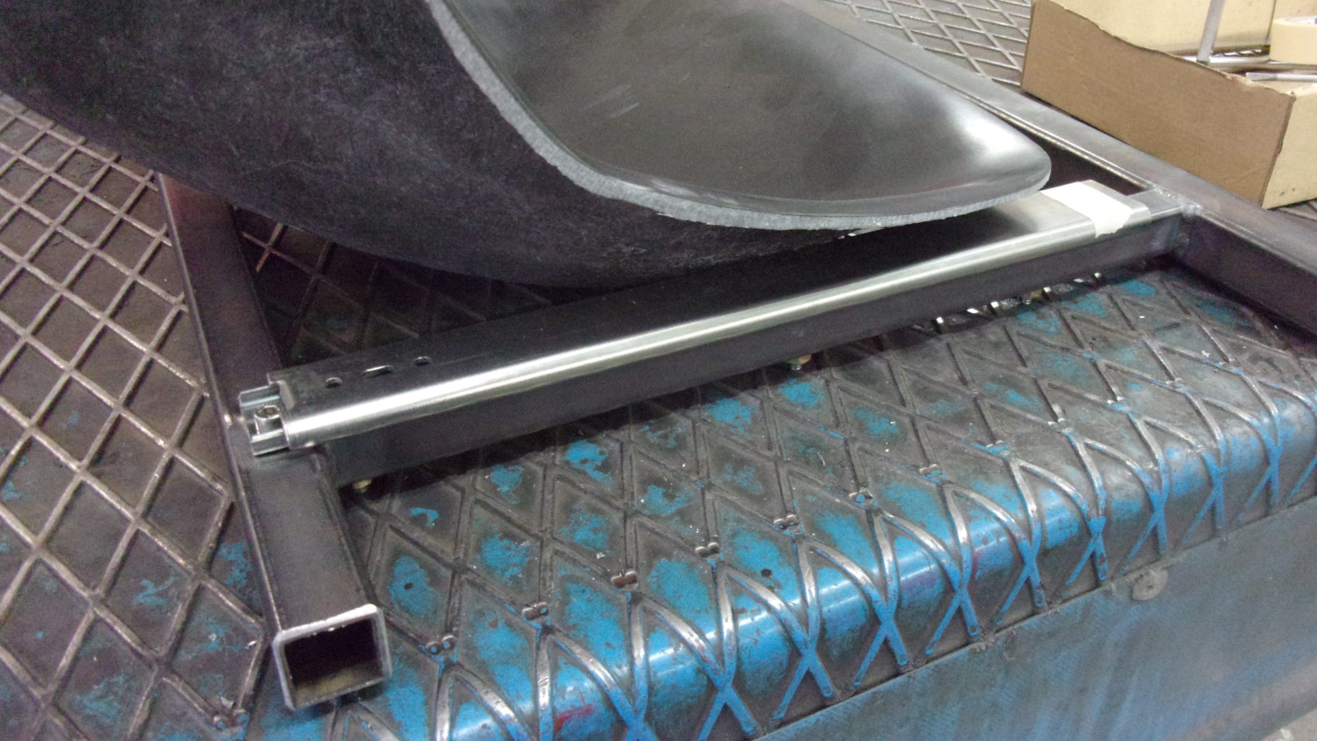

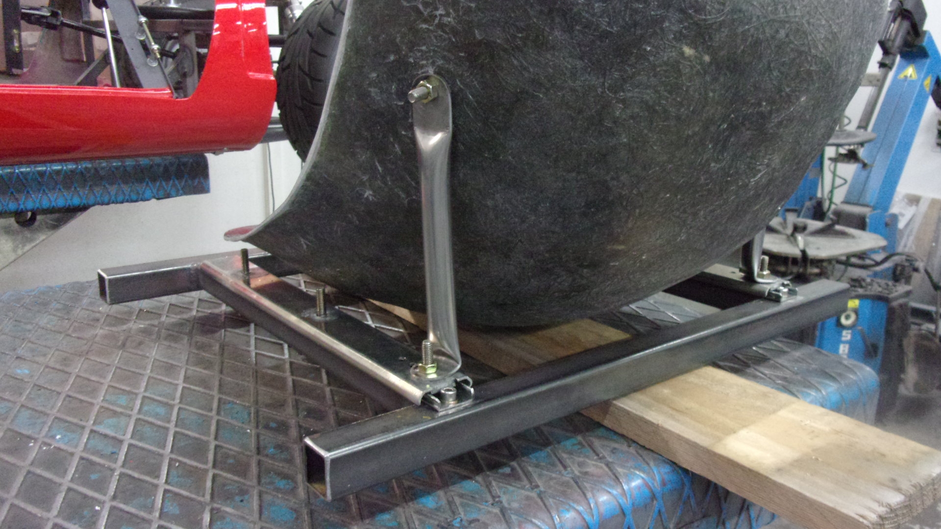

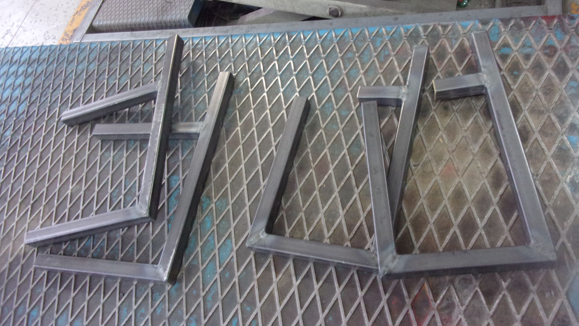

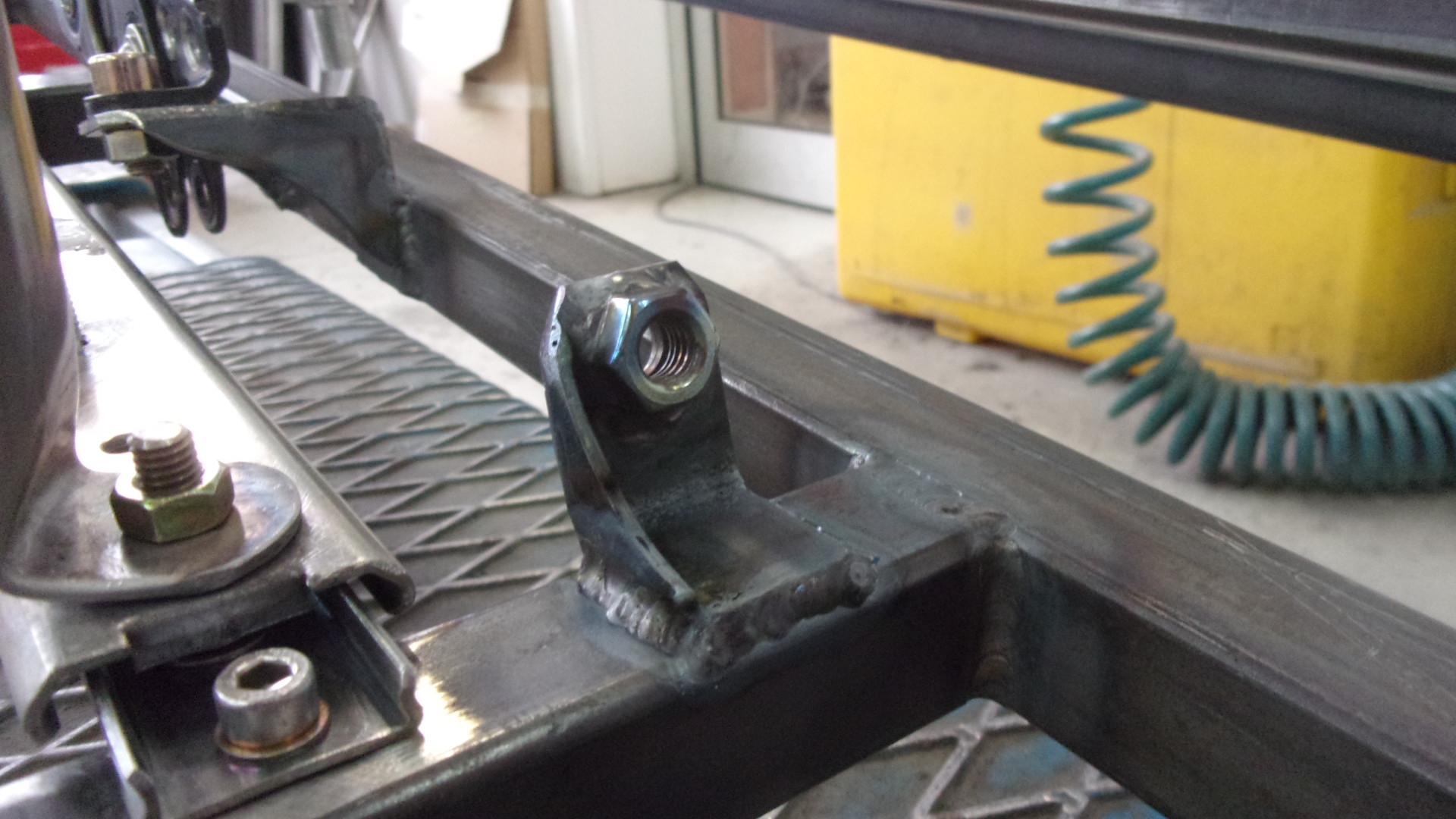

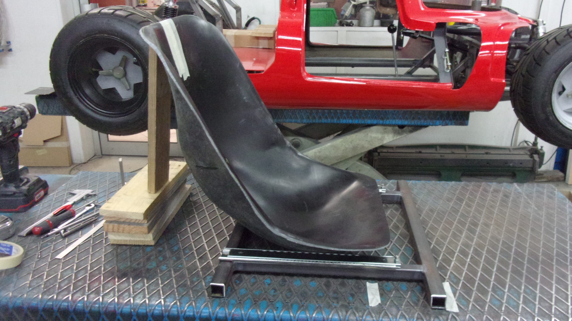

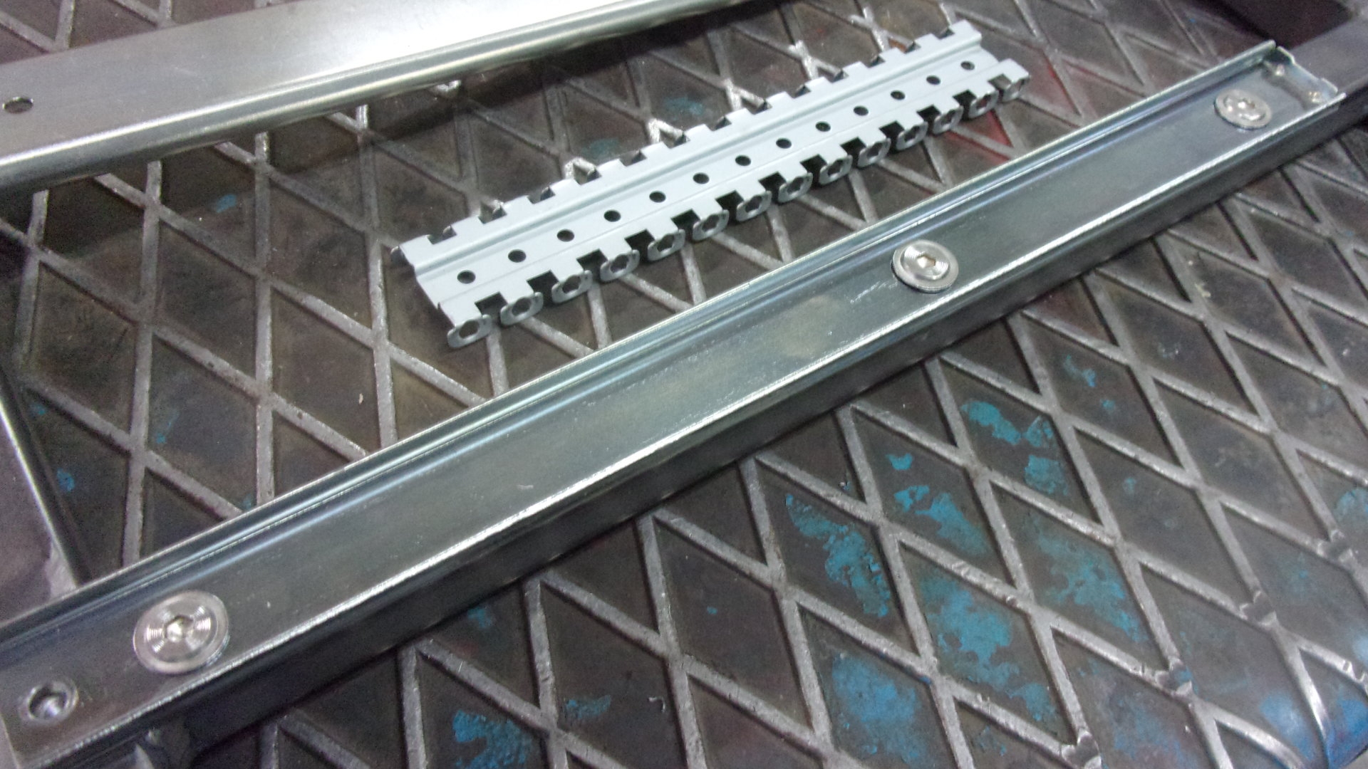

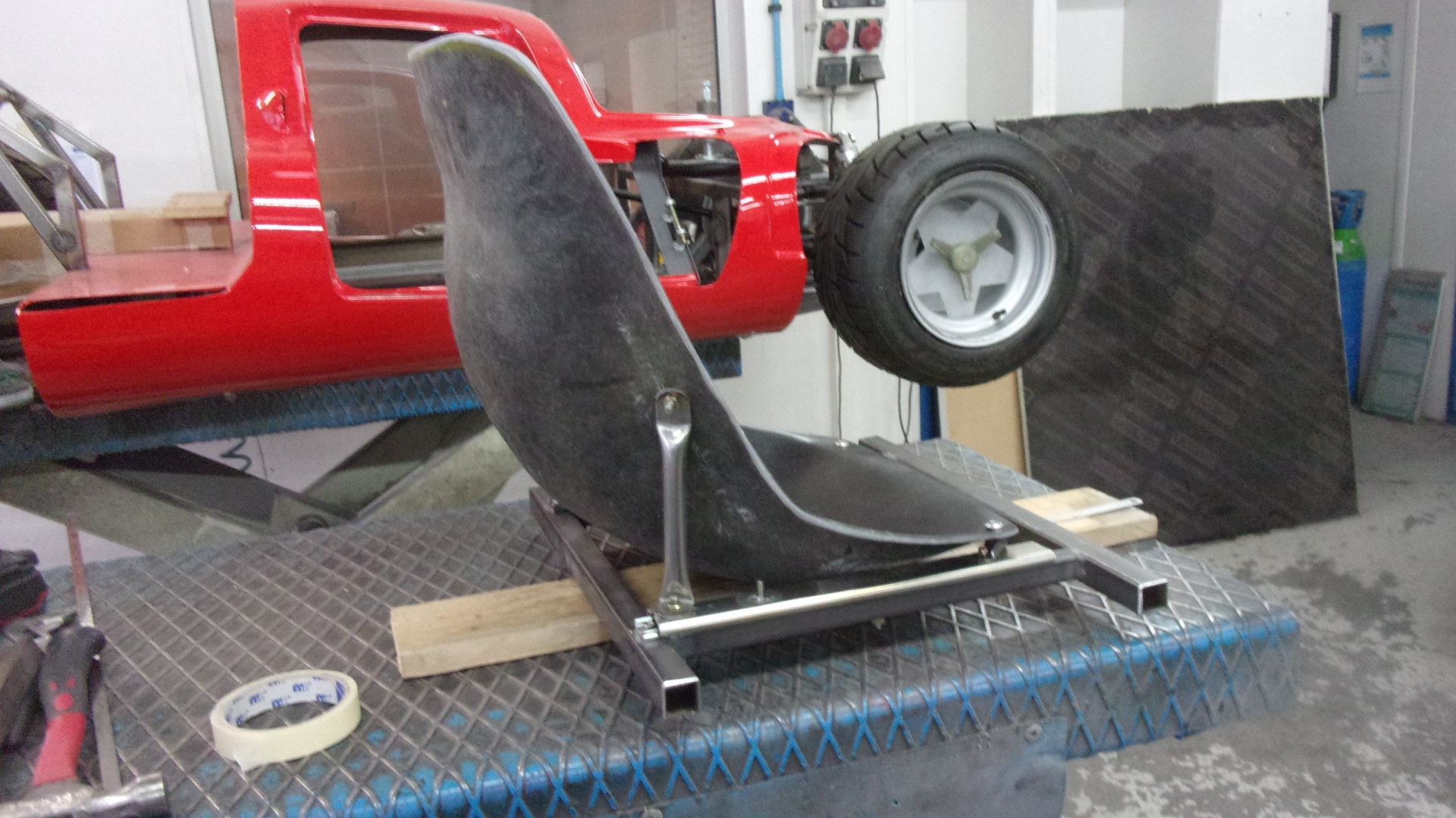

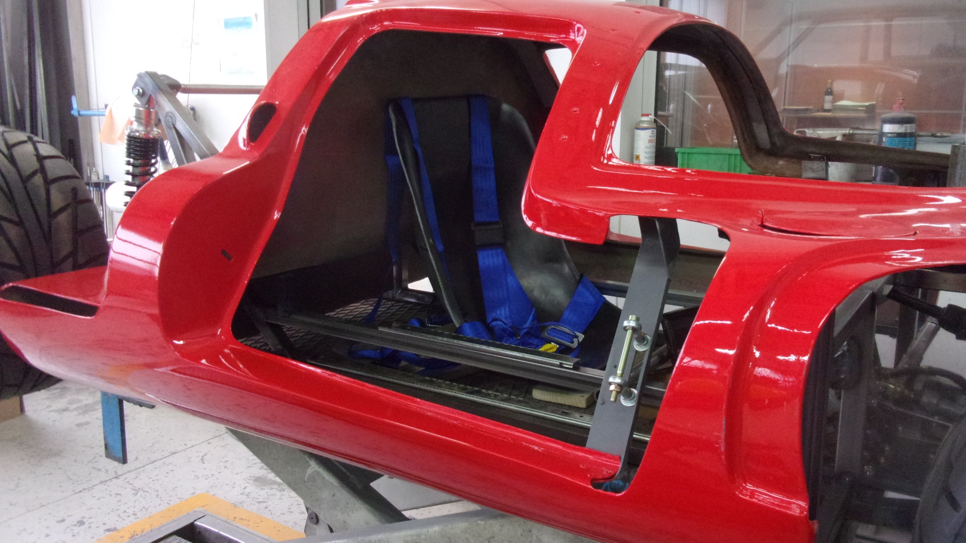

Fabrication du morceau de châssis qui supporte le baquet et ses glissières. Ce la va permettre de positionner le levier de vitesses, le frein à main, le volant et la colonne de direction
Grosse difficultés !! Adapter un patatoïde (le baquet) à deux réglettes rectilignes à billes qui permettront un réglage d'avant en arrière d'environ 12cm. ça n'a pas été simple et j'ai passé bcp de temps la dessus, d'ailleurs, ce n'est pas terminé, il reste encore à faire le système de blocage. Mais ça, c'est facile.
Je suis parti de 2 réglettes télescopiques de tiroirs industriels trouvées par hasard, sur un trottoir devant une usine la semaine dernière 🧐🧐  Véridique !
J'avais commencé par récupérer des glissières de Peugeot 106 à la casse, mais trop lourd, trop haut, trop long, bref ... trop !

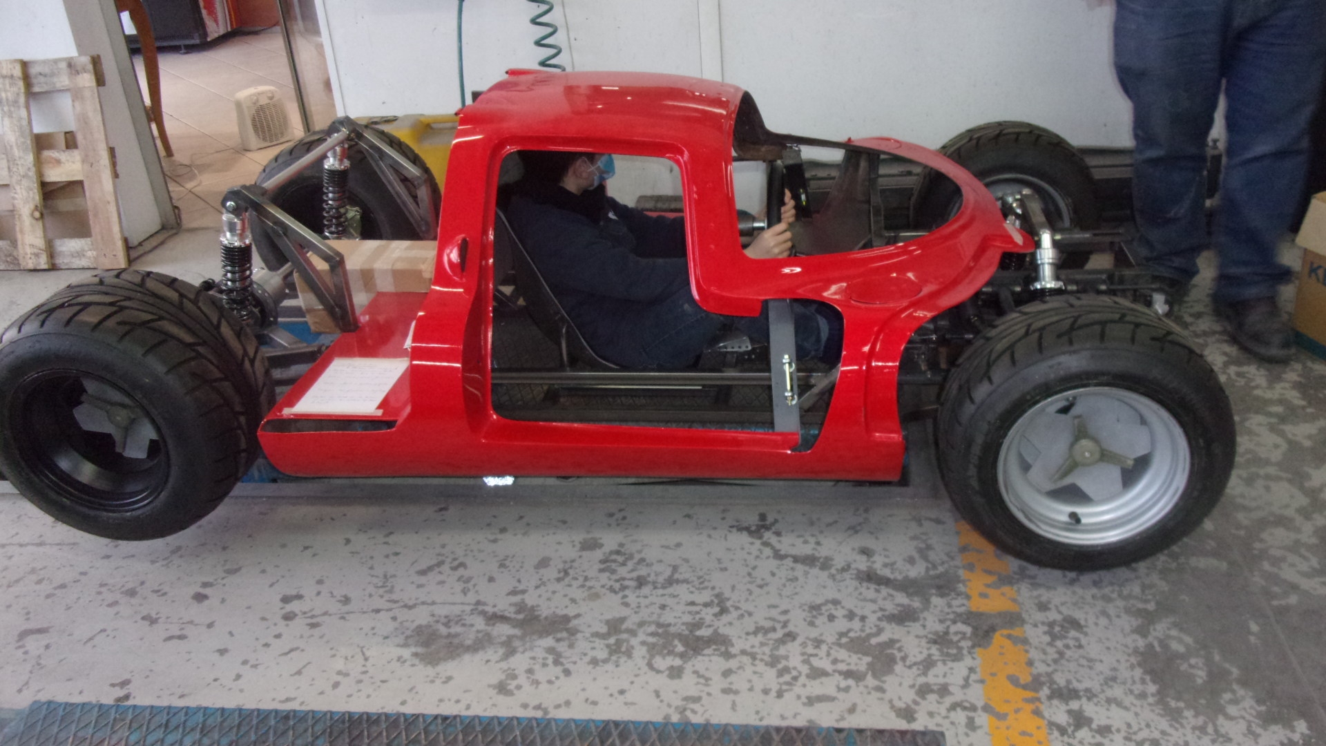

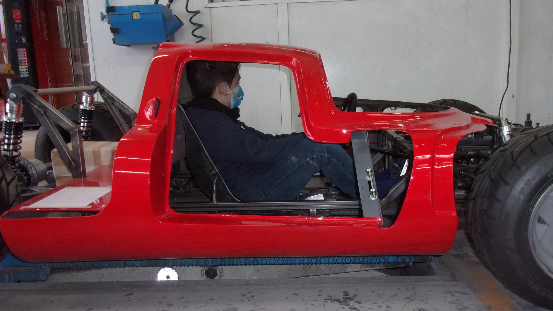

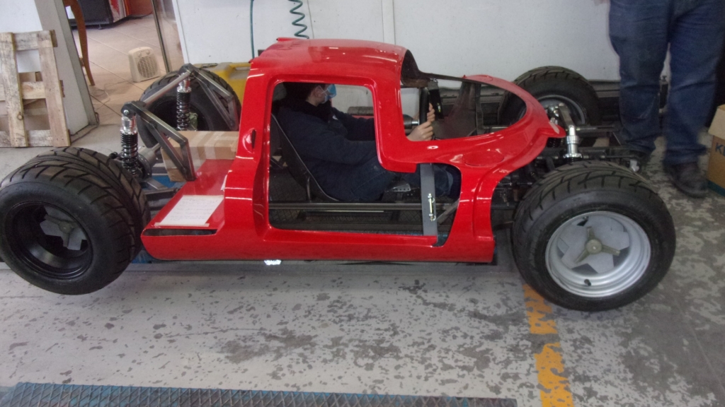

Journée essai Ferrari !
Gael, 7 ans et 1m34, tout est ok !!
Kilian, 12 ans et 1m55, ouverture du toit indispensable, avancement du pédalier à prévoir ... on est à la limite
jean-philippe

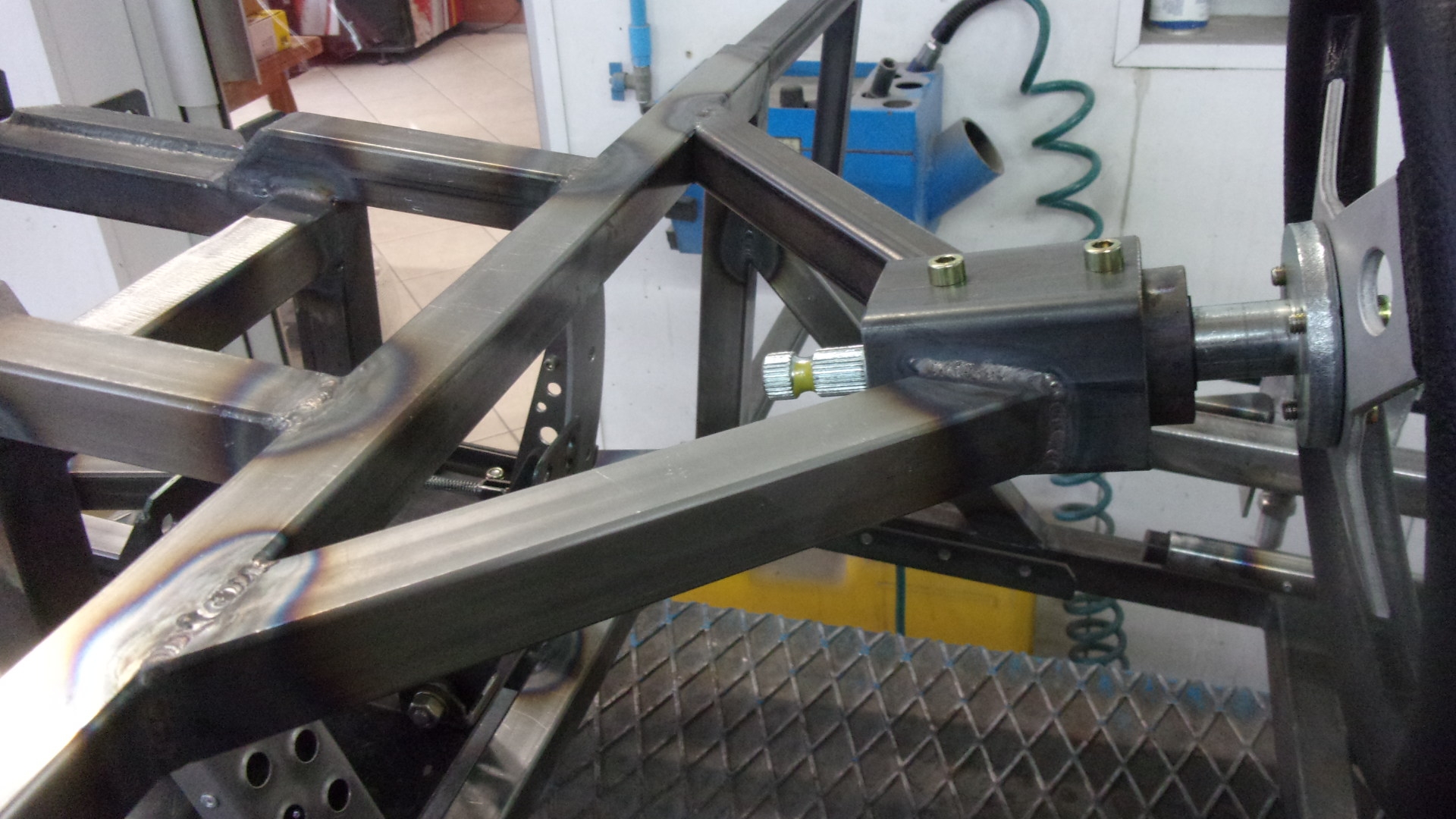

Bonjour à tous !

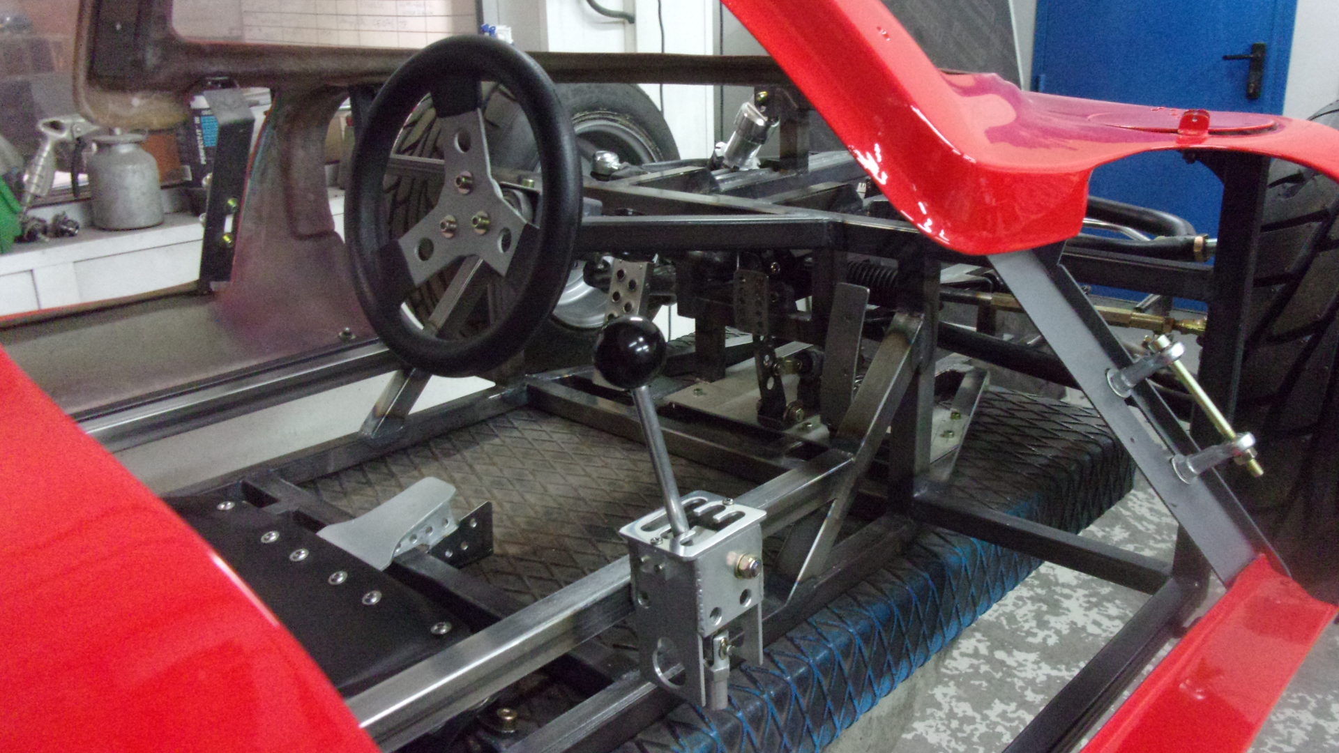

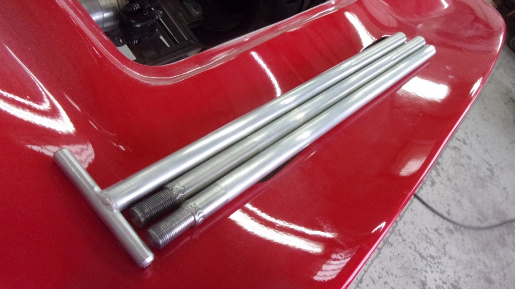

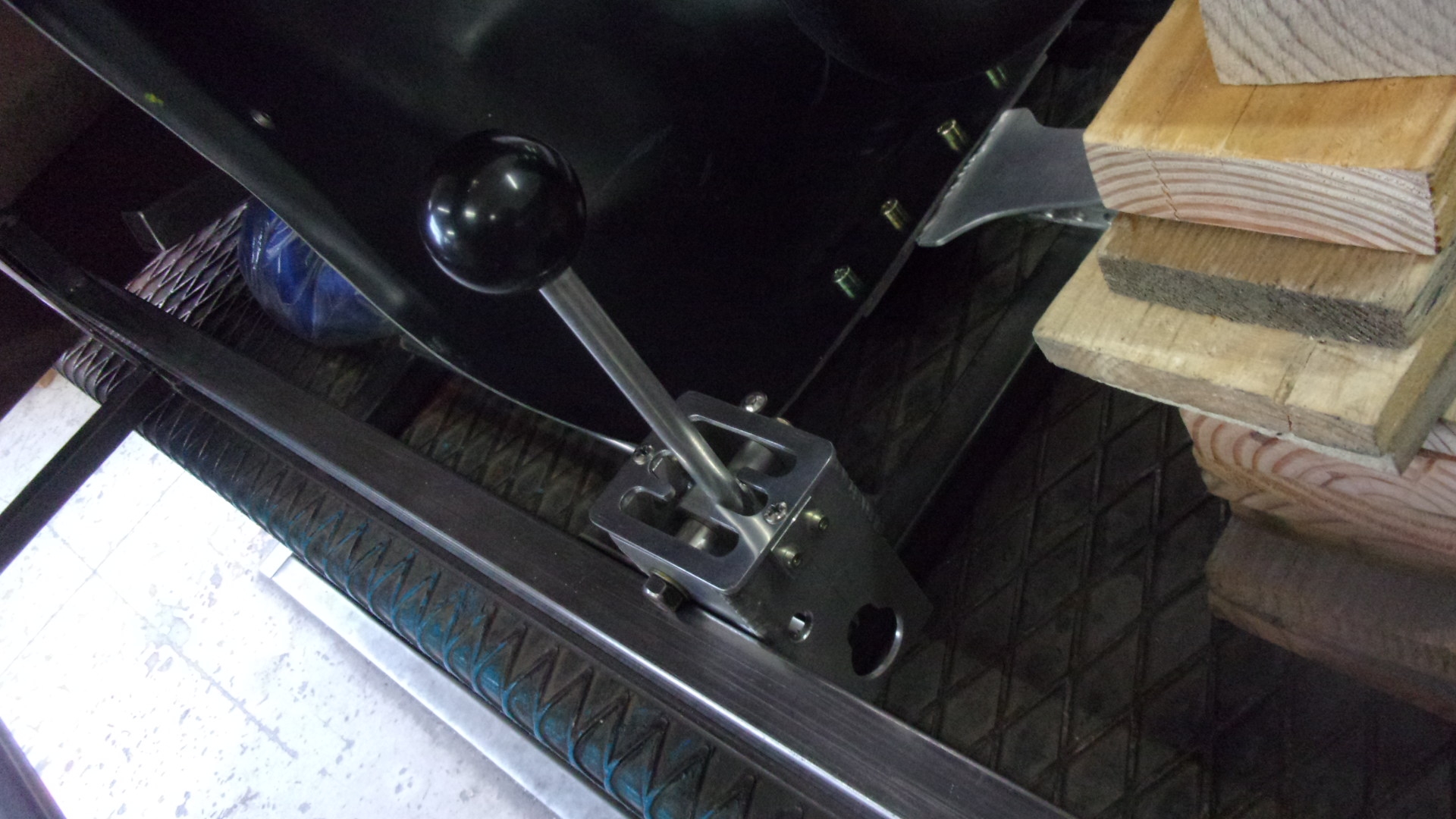

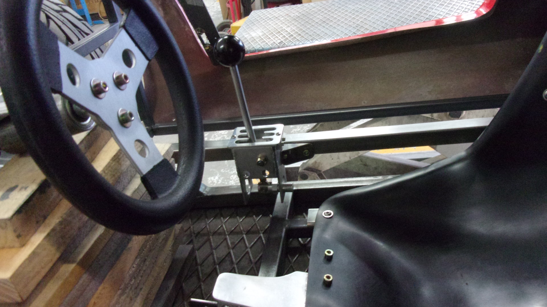

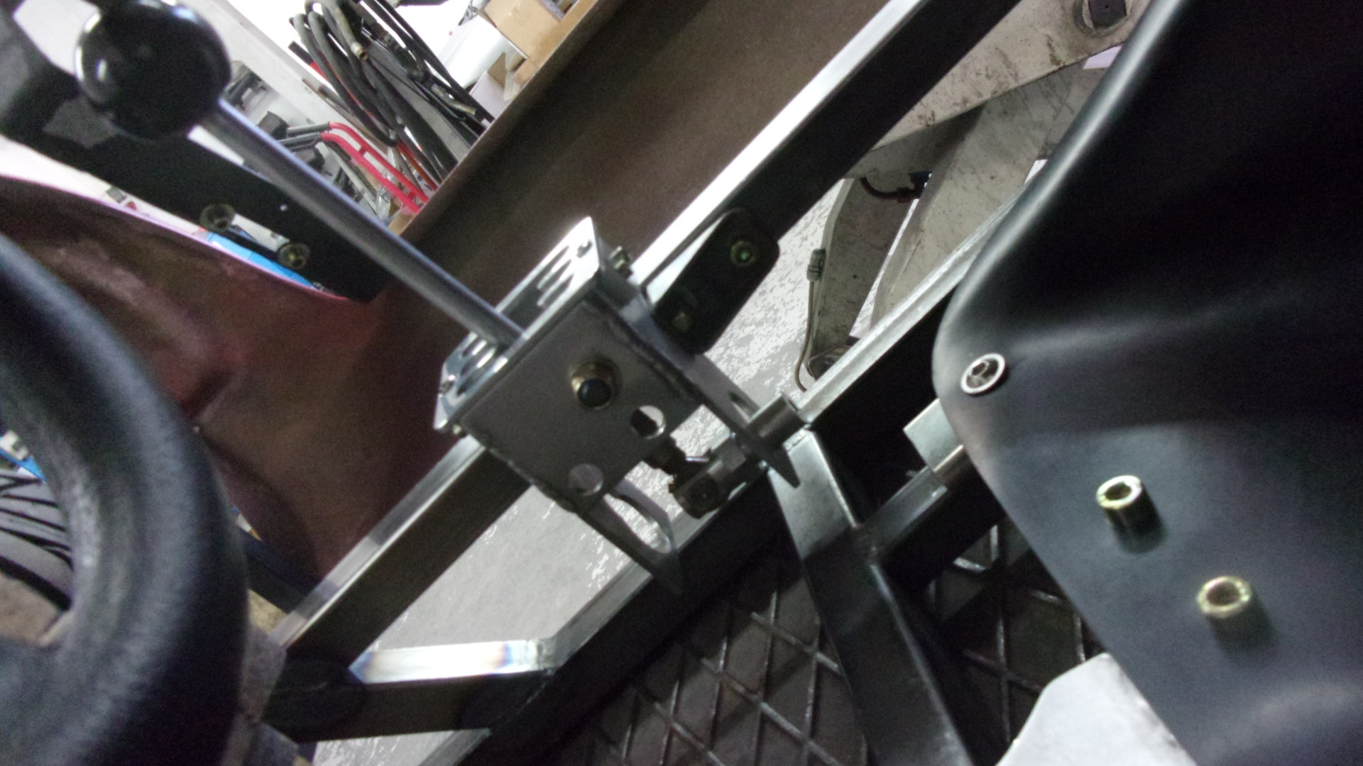

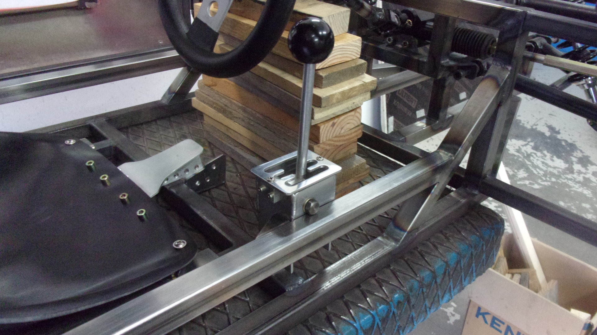

Aujourd'hui, c'est une journée hautement symbolique ... avec la mise en place du levier de vitesses sur la P4 junior

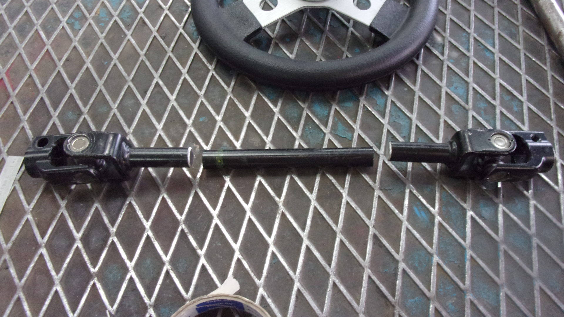

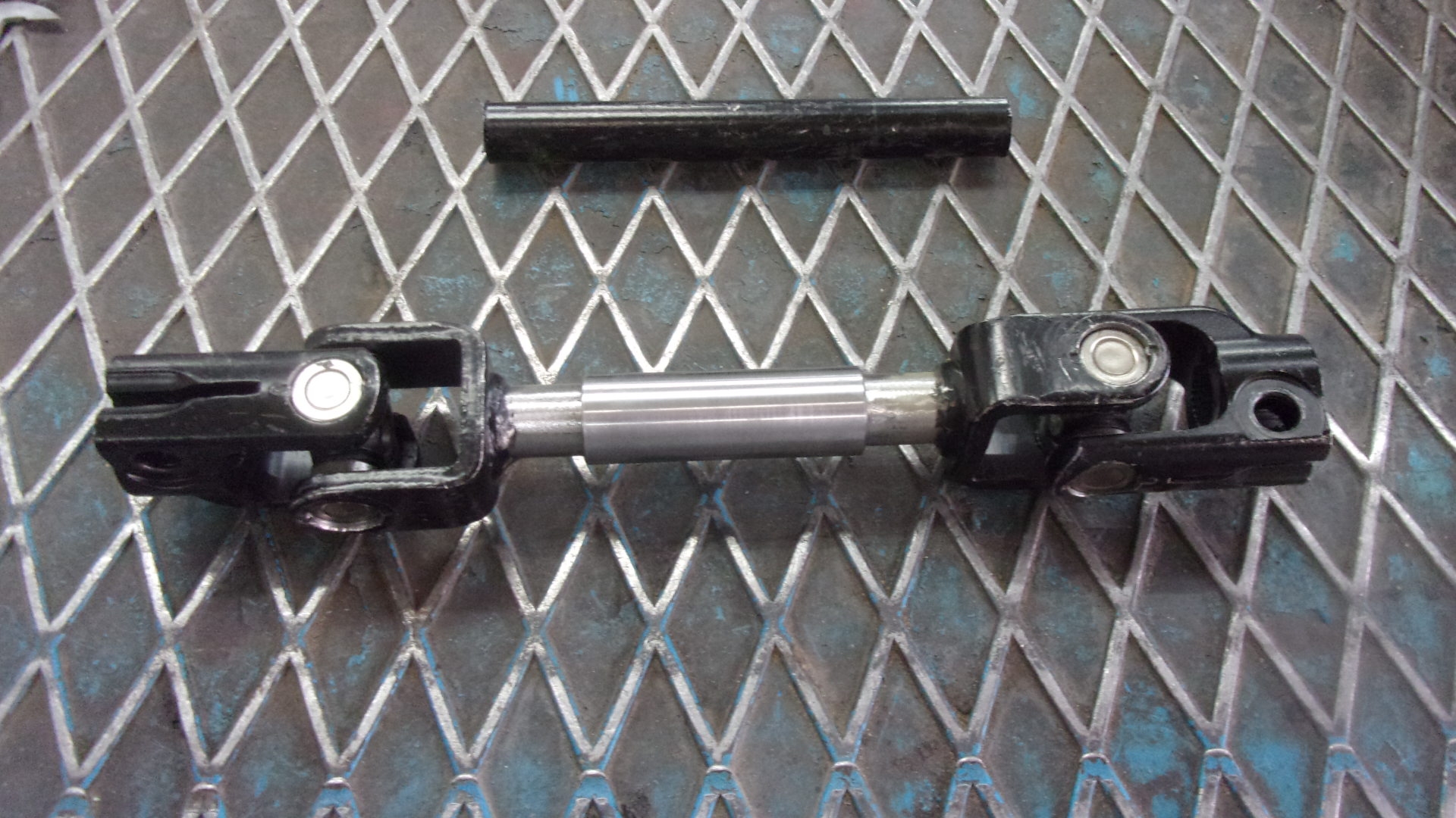

j'ai aussi commencé la fabrication de la colonne de direction :
jp
Super ce levier de vitesse et sa grille. Bravo pour ce travail

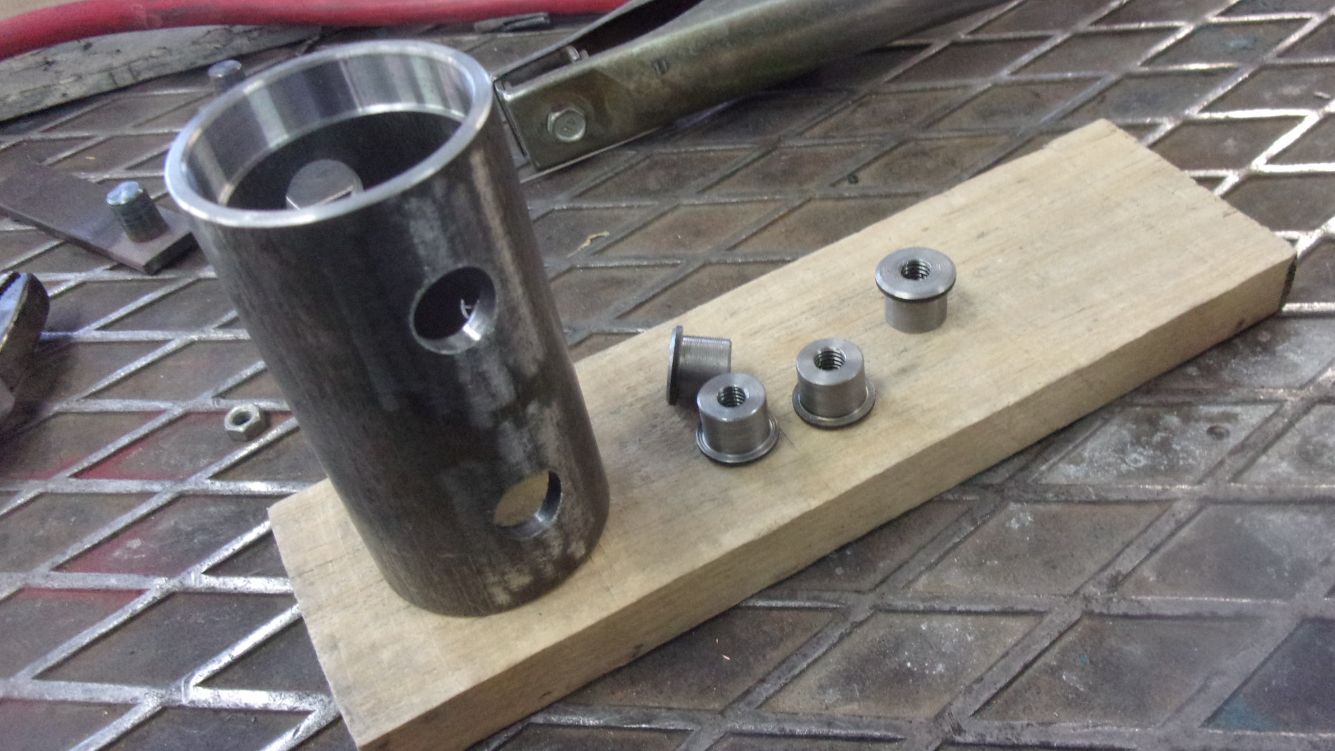

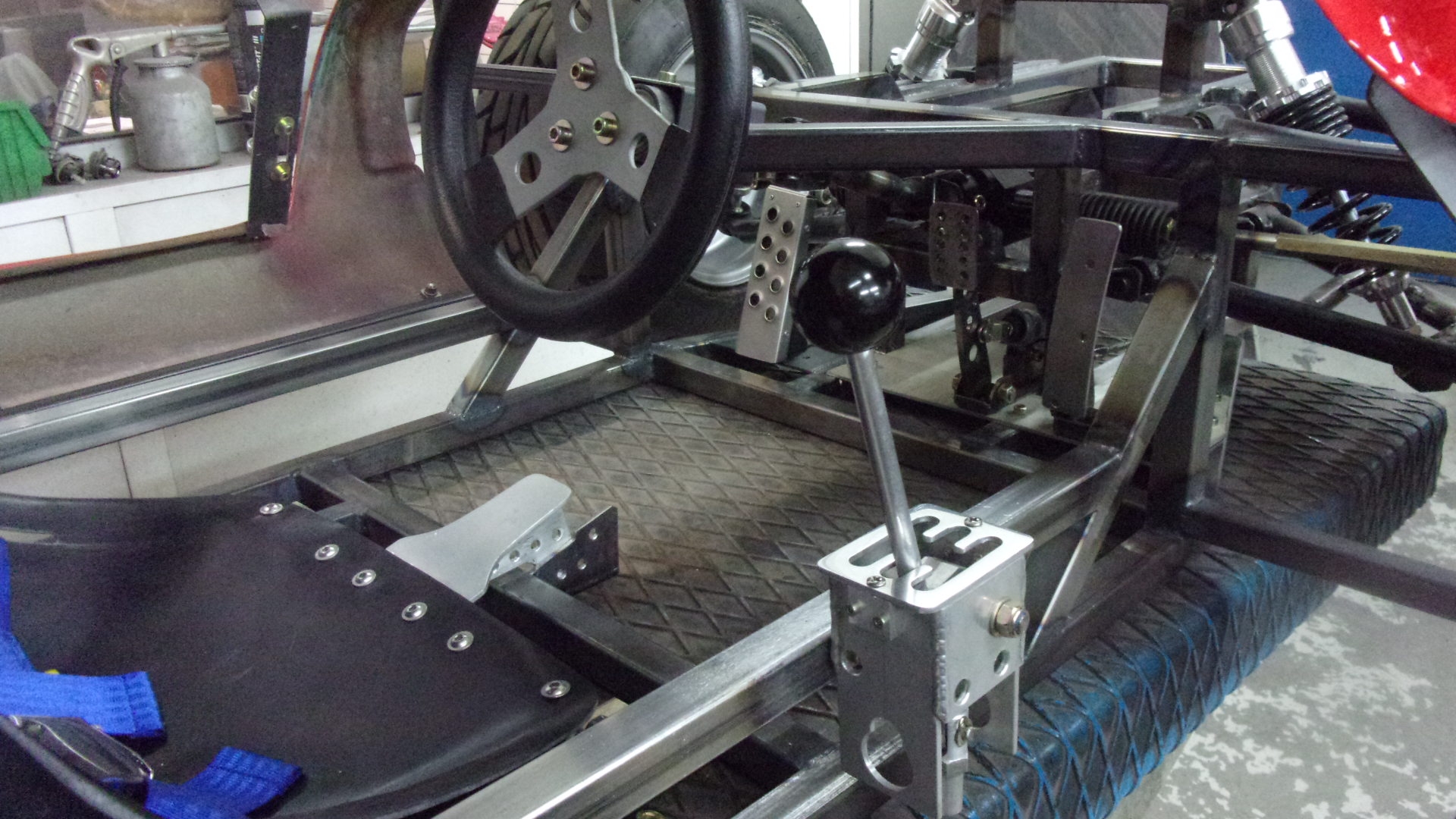

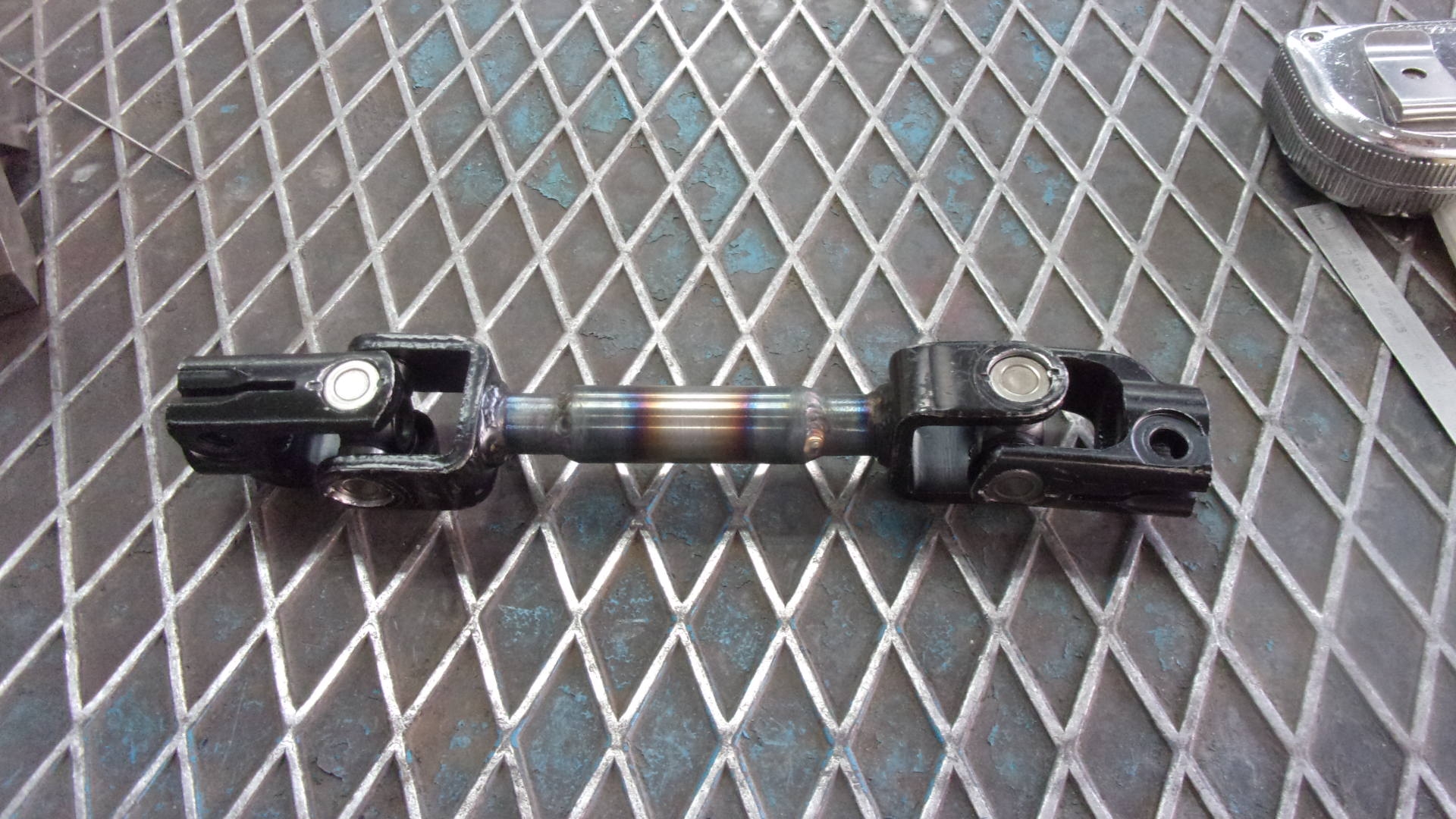

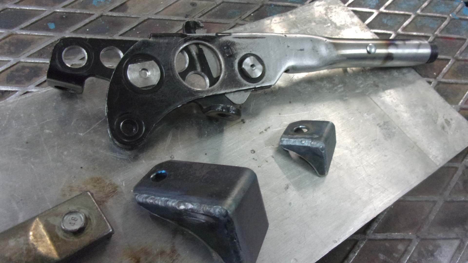

des news  Fabrication des supports de frein à main et mise en place du frein à main (ex peugeot 106, raccourci et allégé), modification de l'emplacement du levier de vitesses moins gênant pour les jambes du pilote, fabrication de la colonne de direction et de son support, fabrication des points d'ancrage arrières du harnais ... ouf !
jps

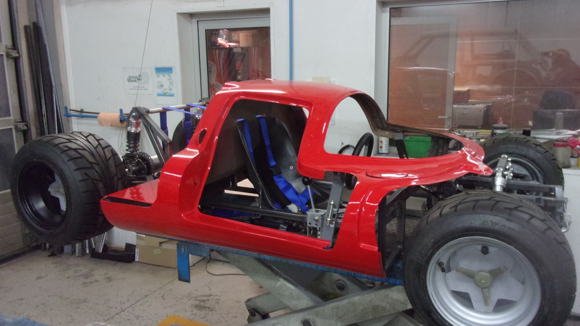

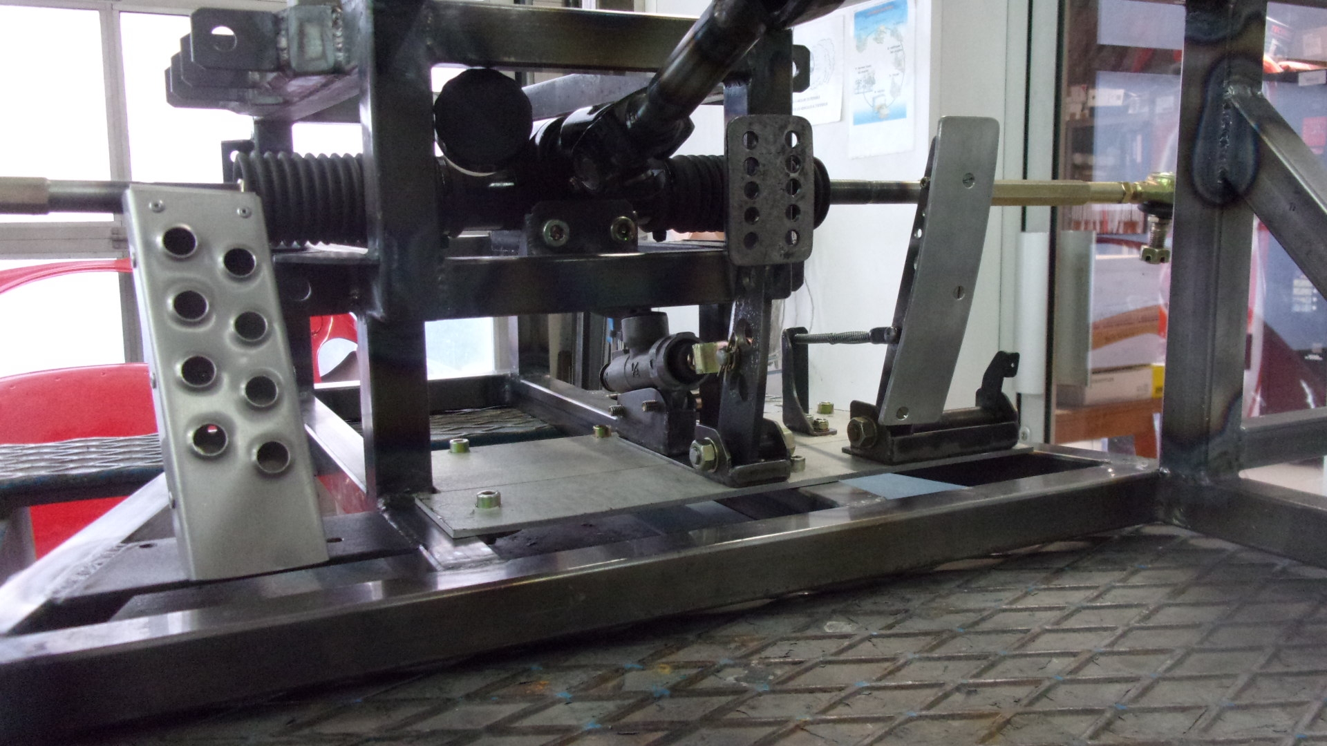

Alors, les news de la Ferrari 330P4 junior !

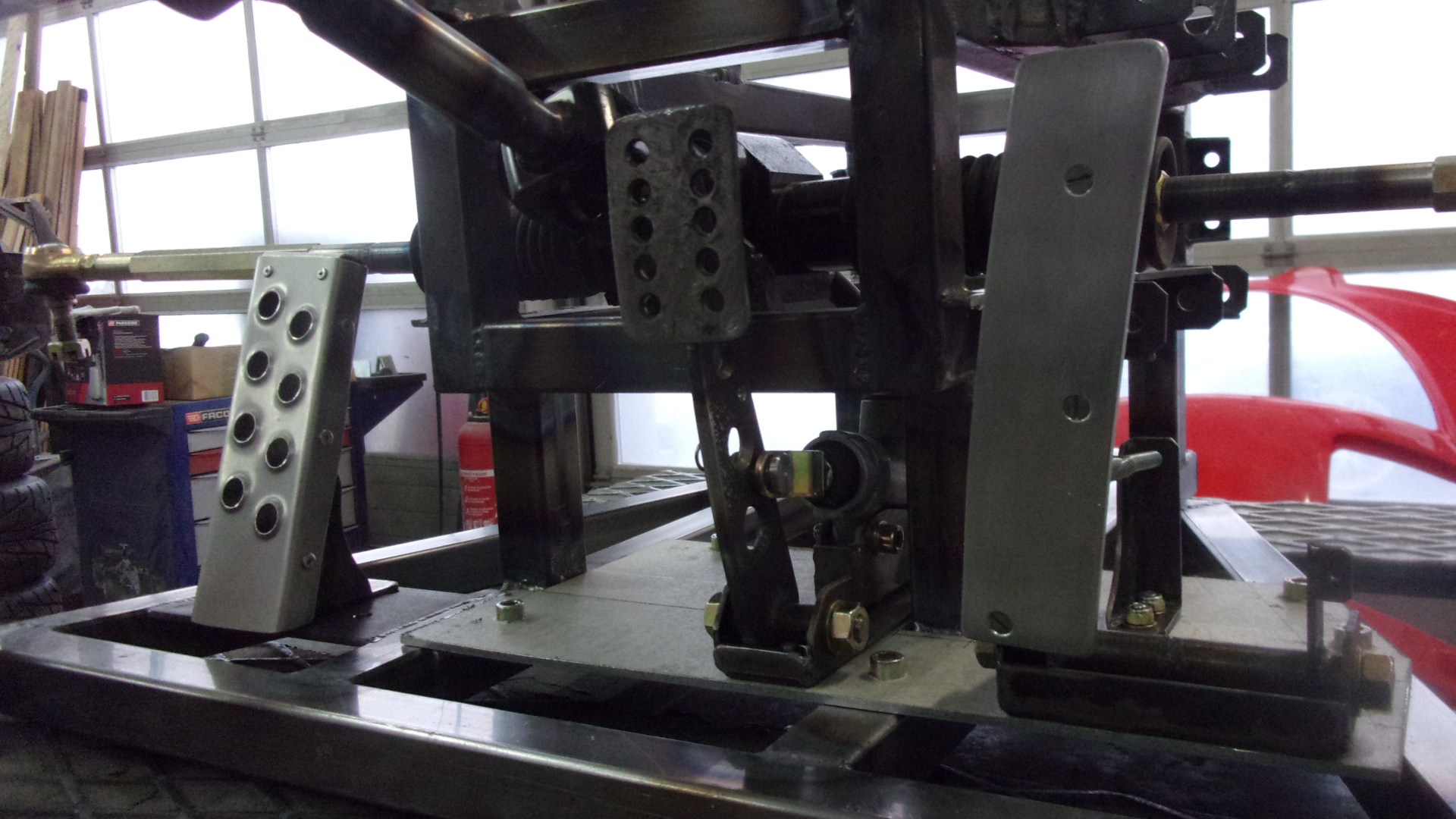

Le levier de vitesses, le frein à main, le harnais sont en place et surtout j'ai modifié le pédalier fabriqué préalablement pour l'adapter au châssis, et les modifs ont été assez profondes mais c'est fait. J'ai éloigné le pédalier le plus possible du siège, supprimé la capacité de réglage d'avant en arrière et séparé le repose pieds qui lui est réglable de gauche à droite.

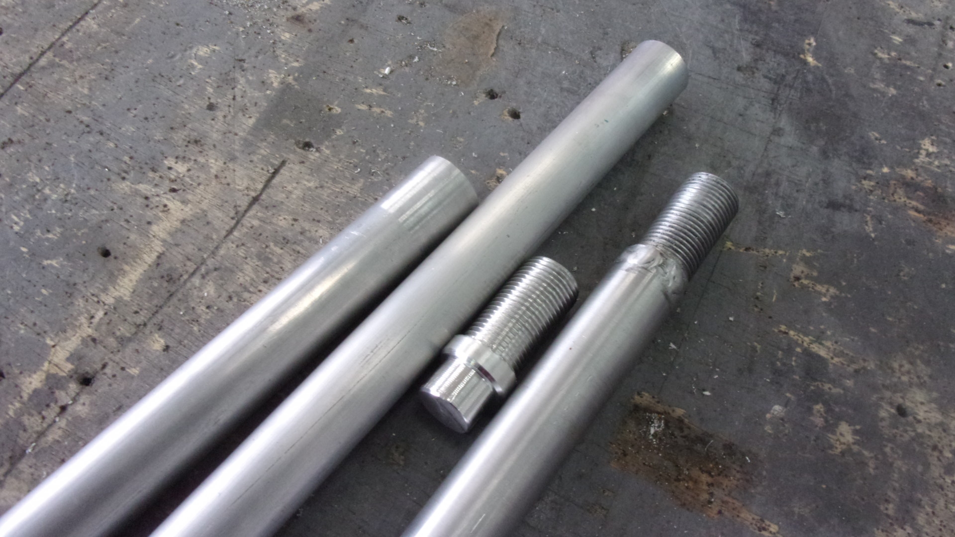

Prochaine étape, arrimage du hayon sur le châssis avec fabrication de la béquille de maintient, 2 camlock latéraux et 2 goupilles arrières ...

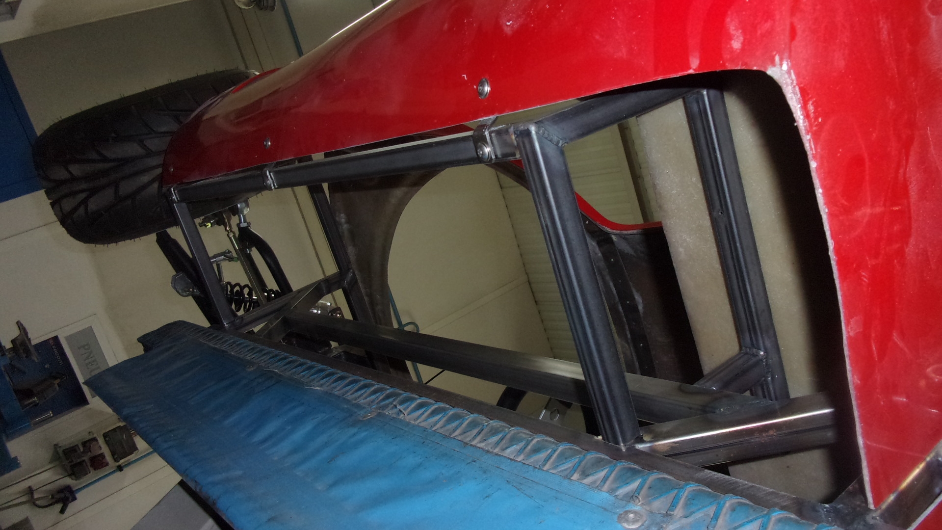

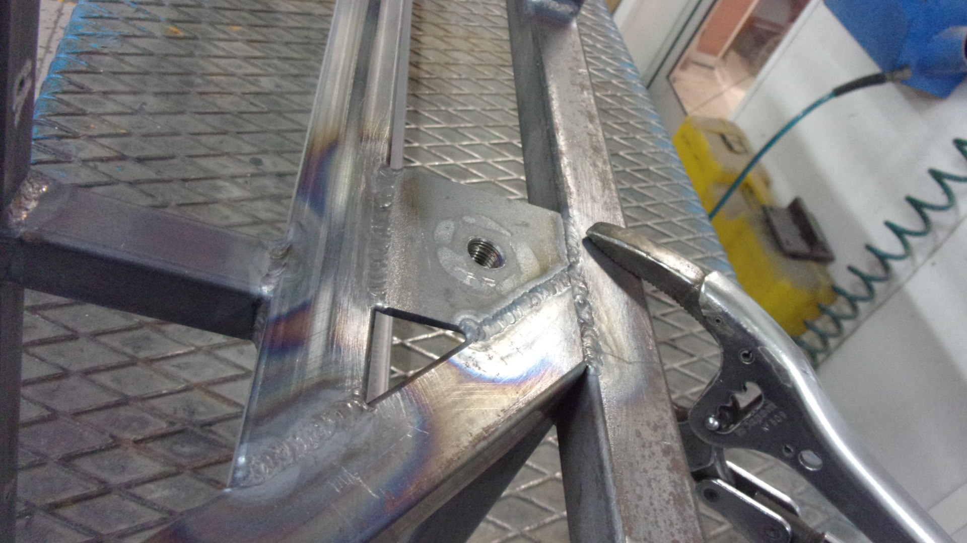

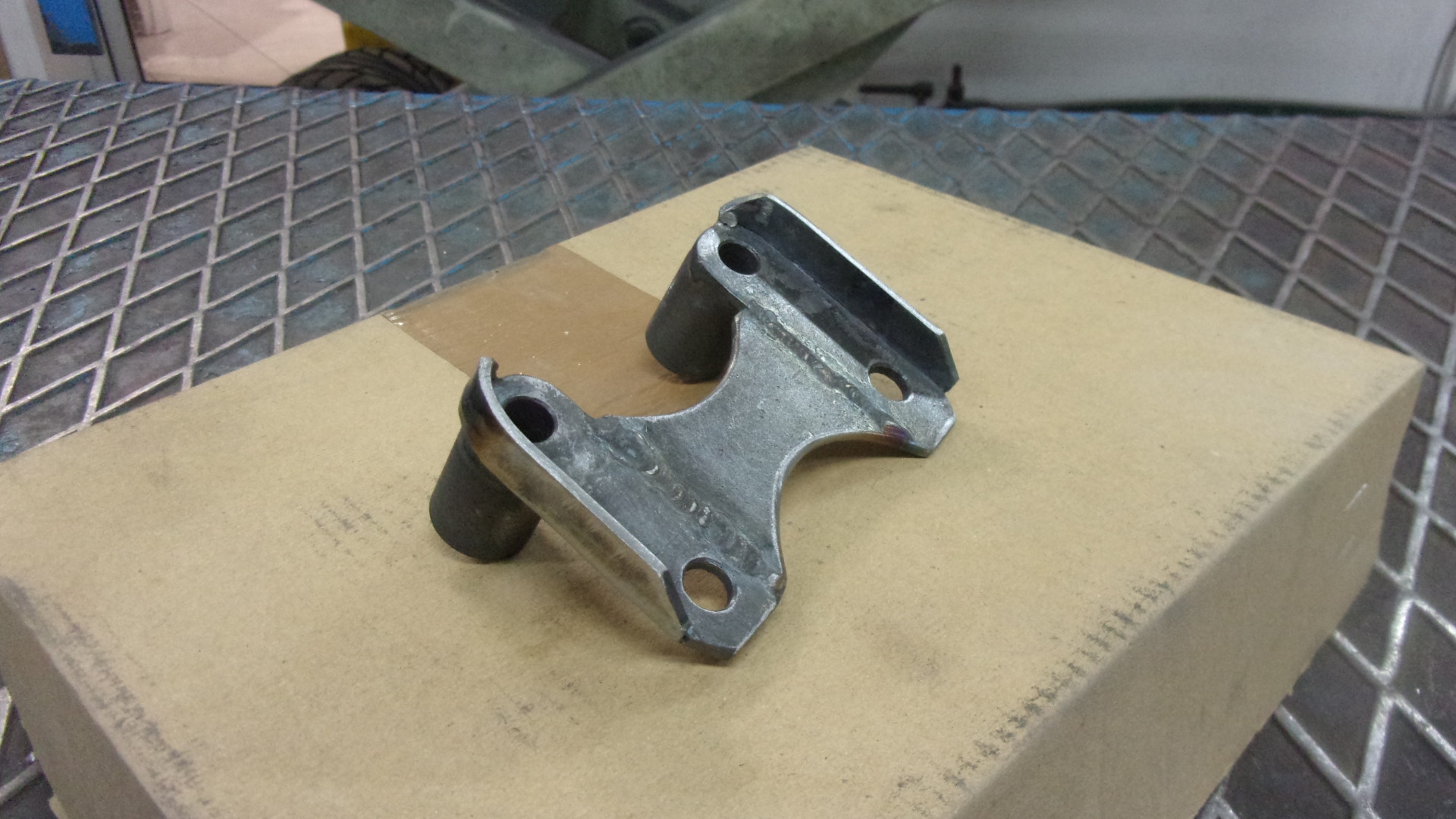

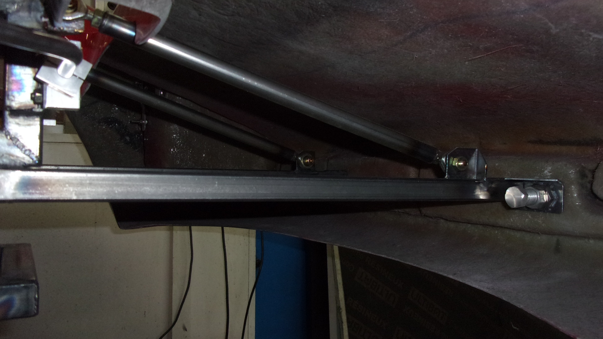

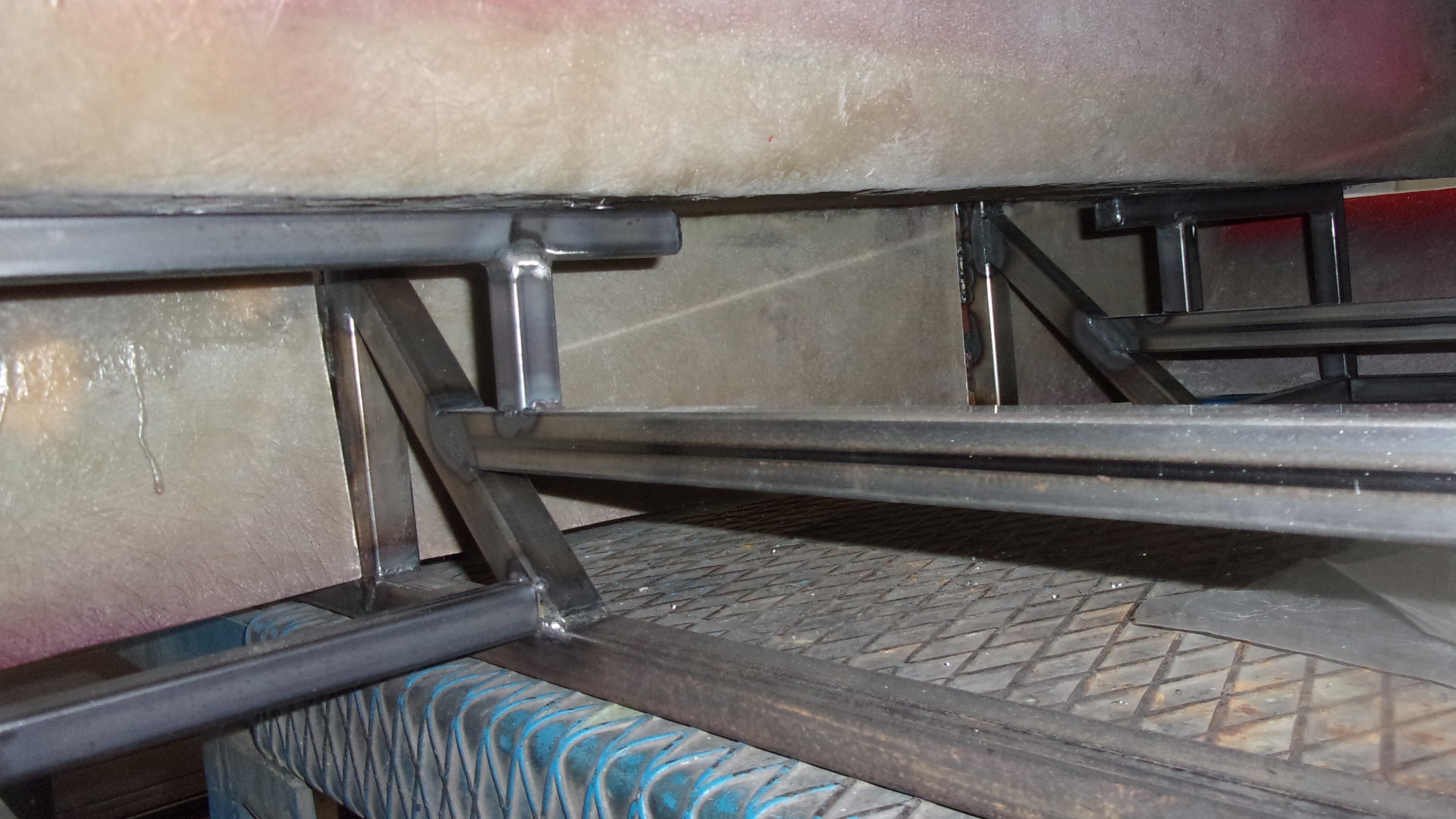

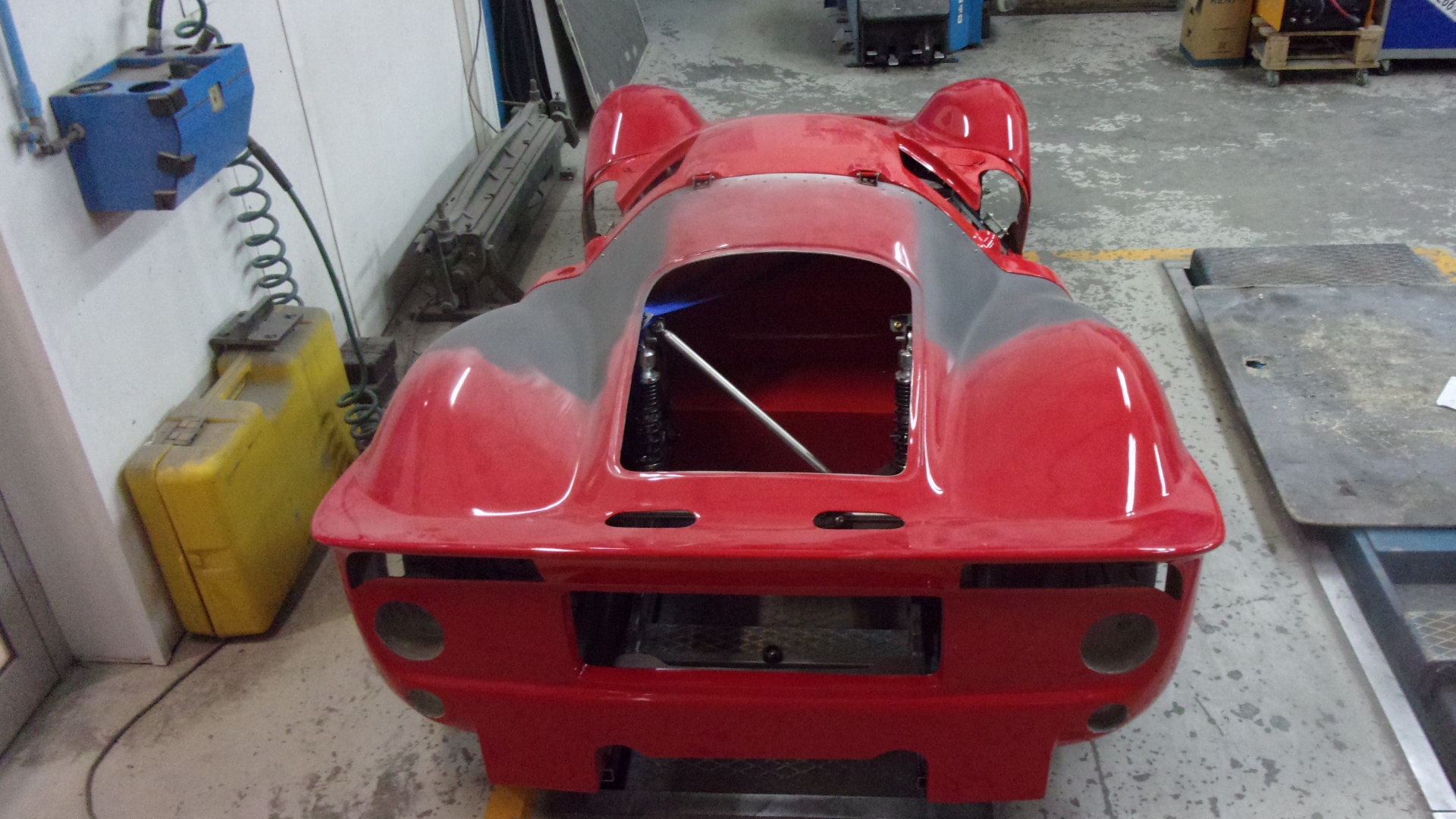

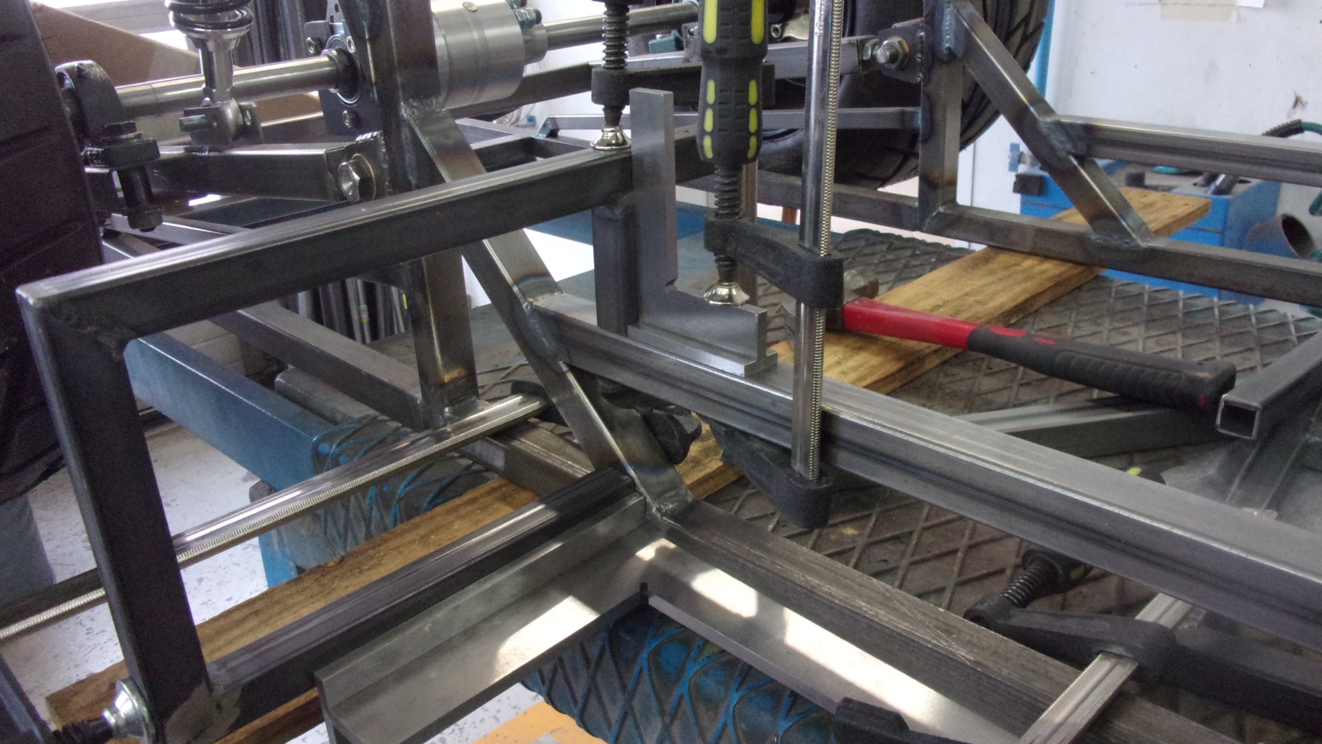

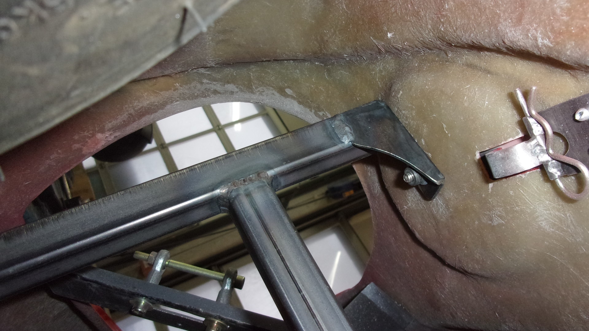

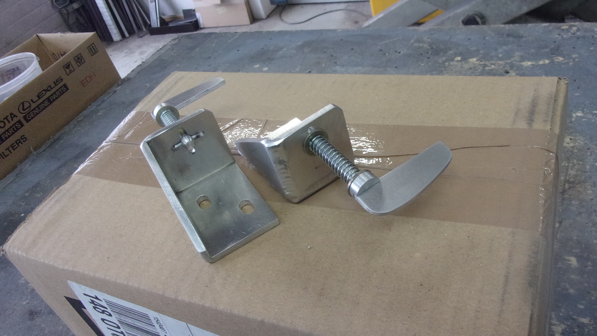

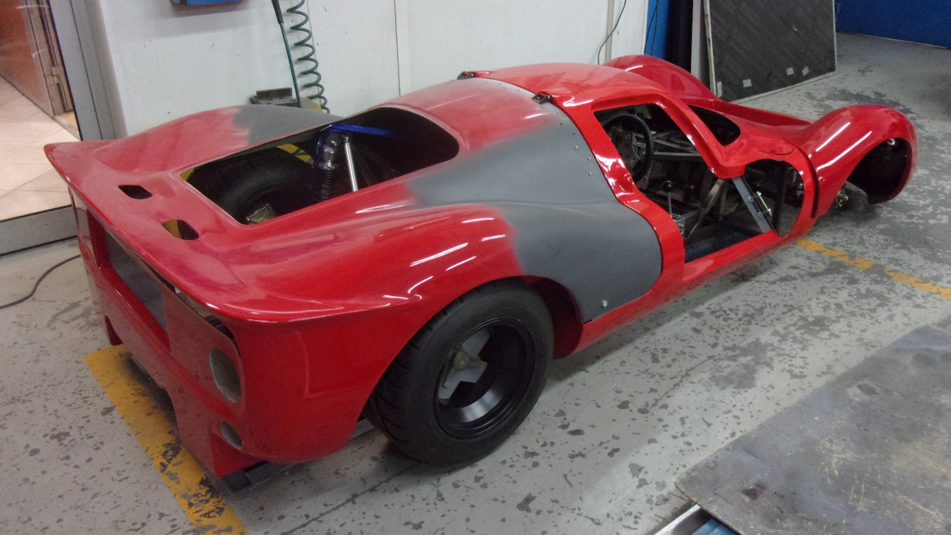

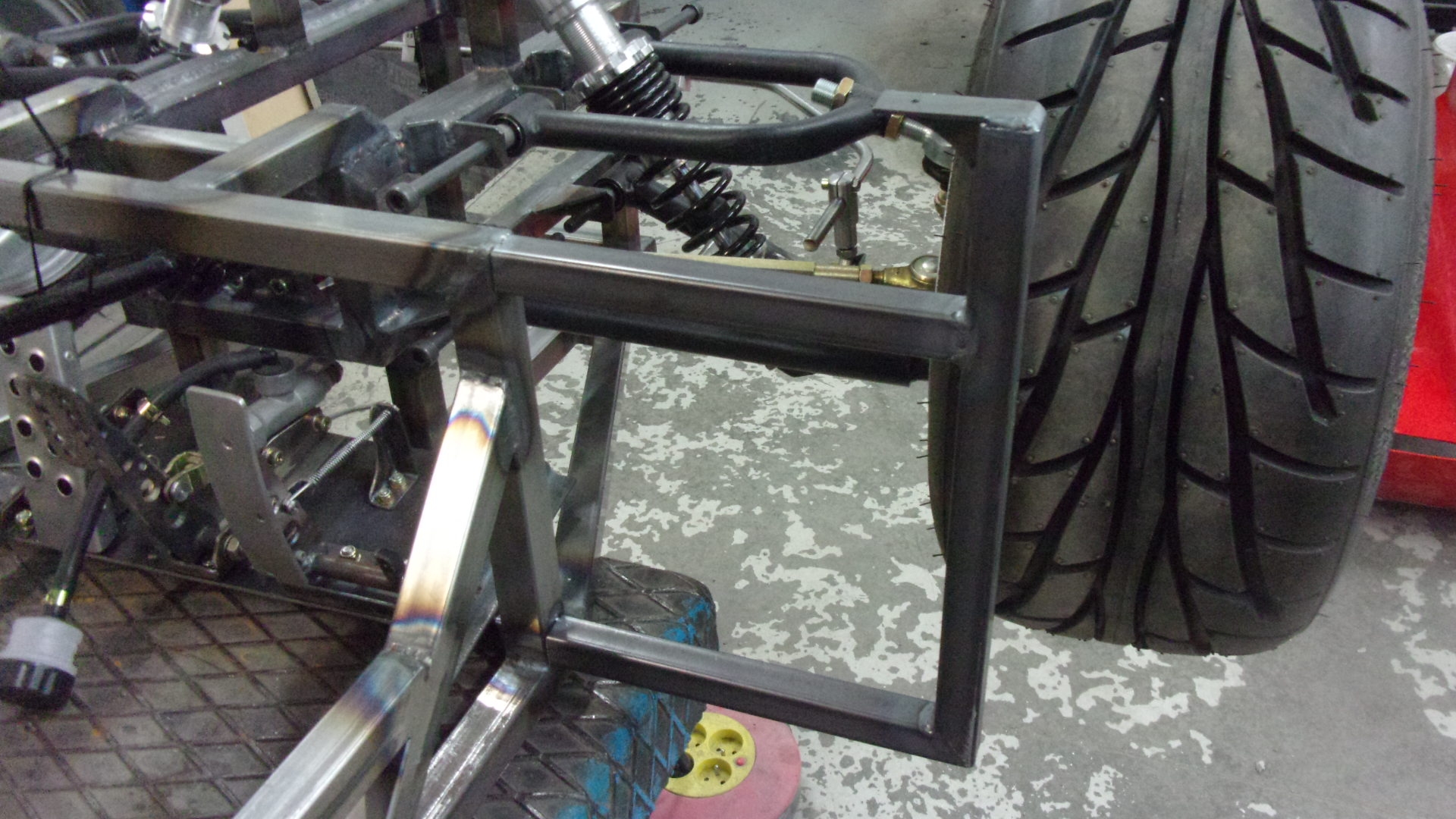

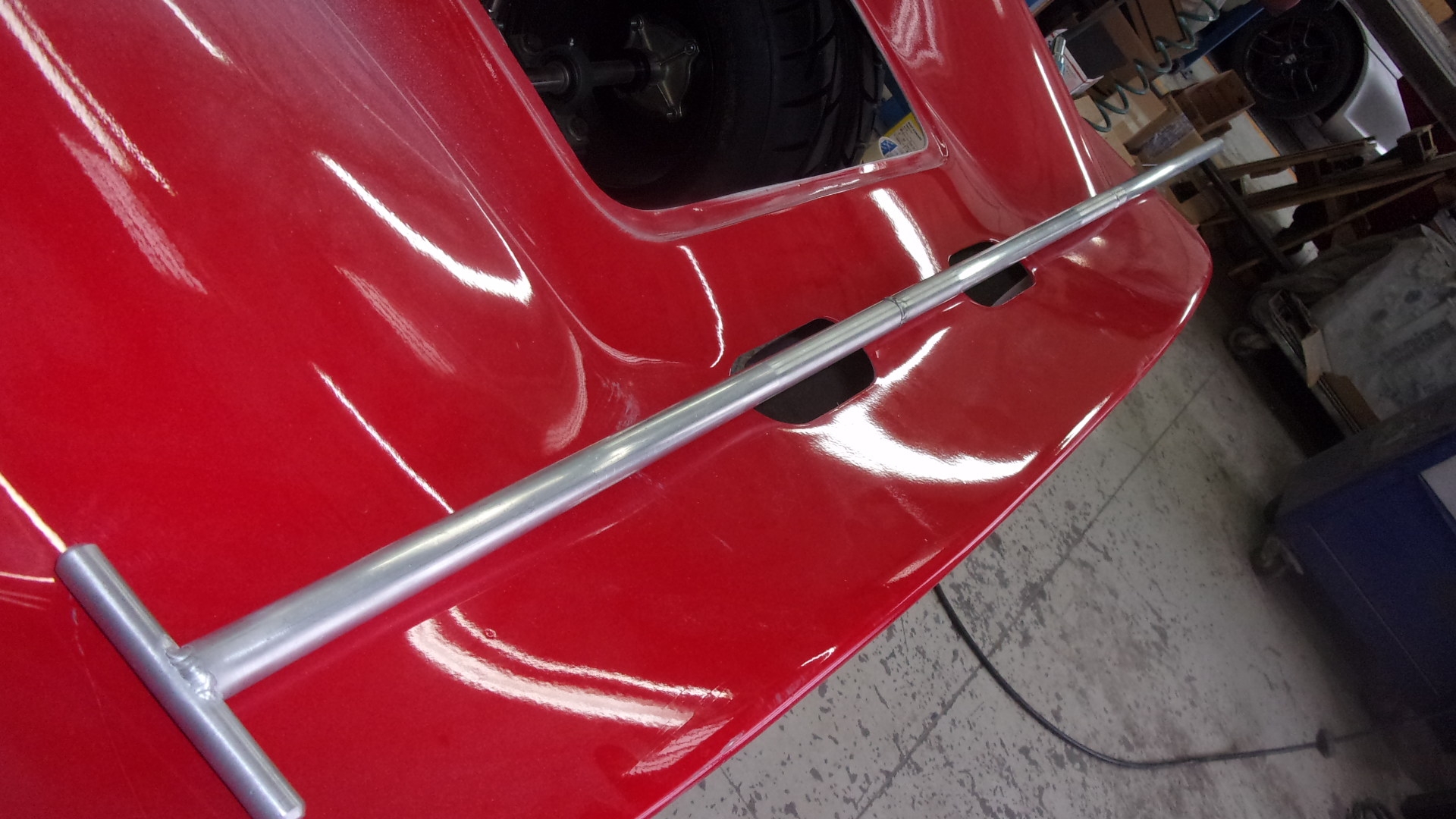

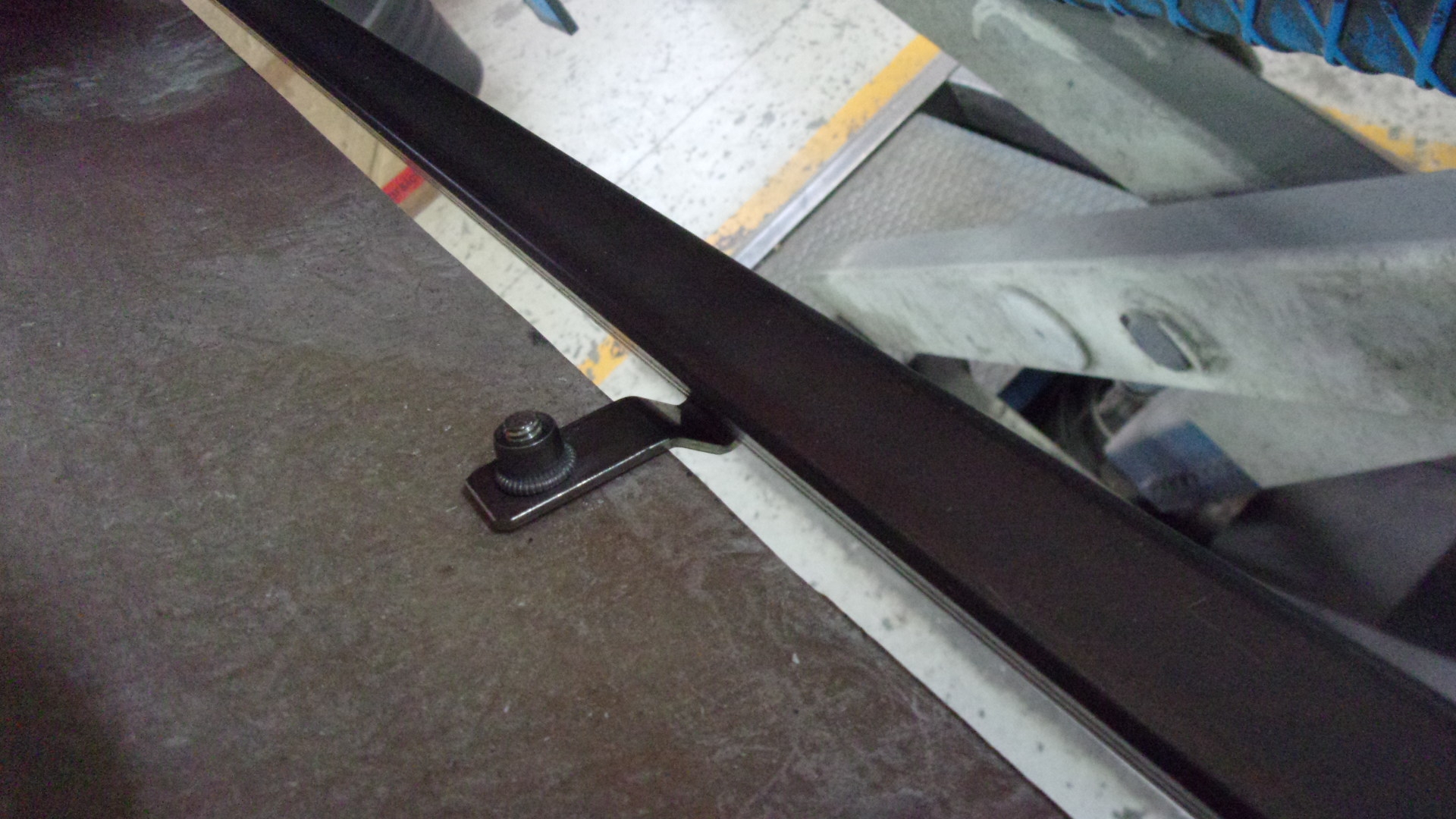

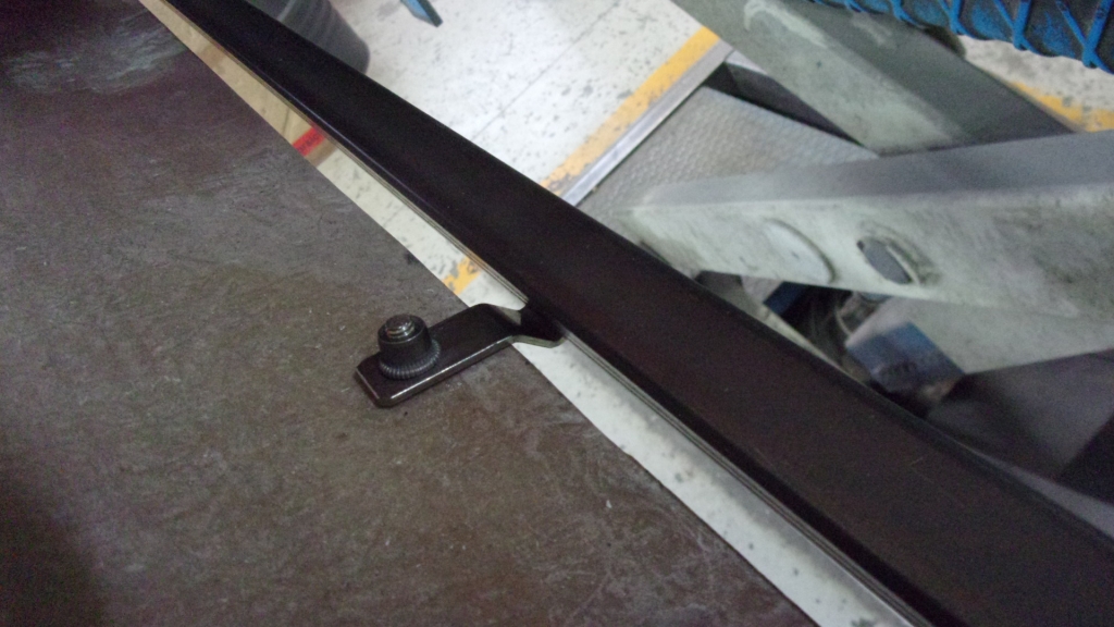

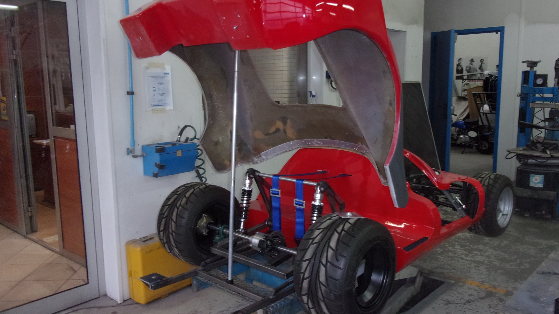

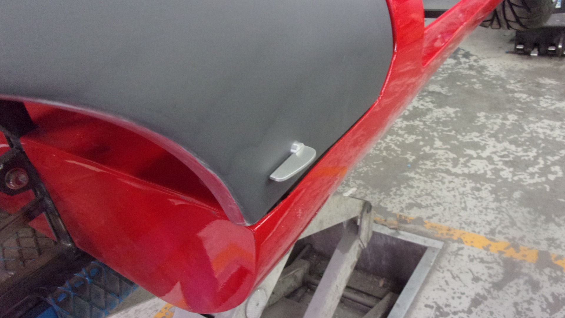

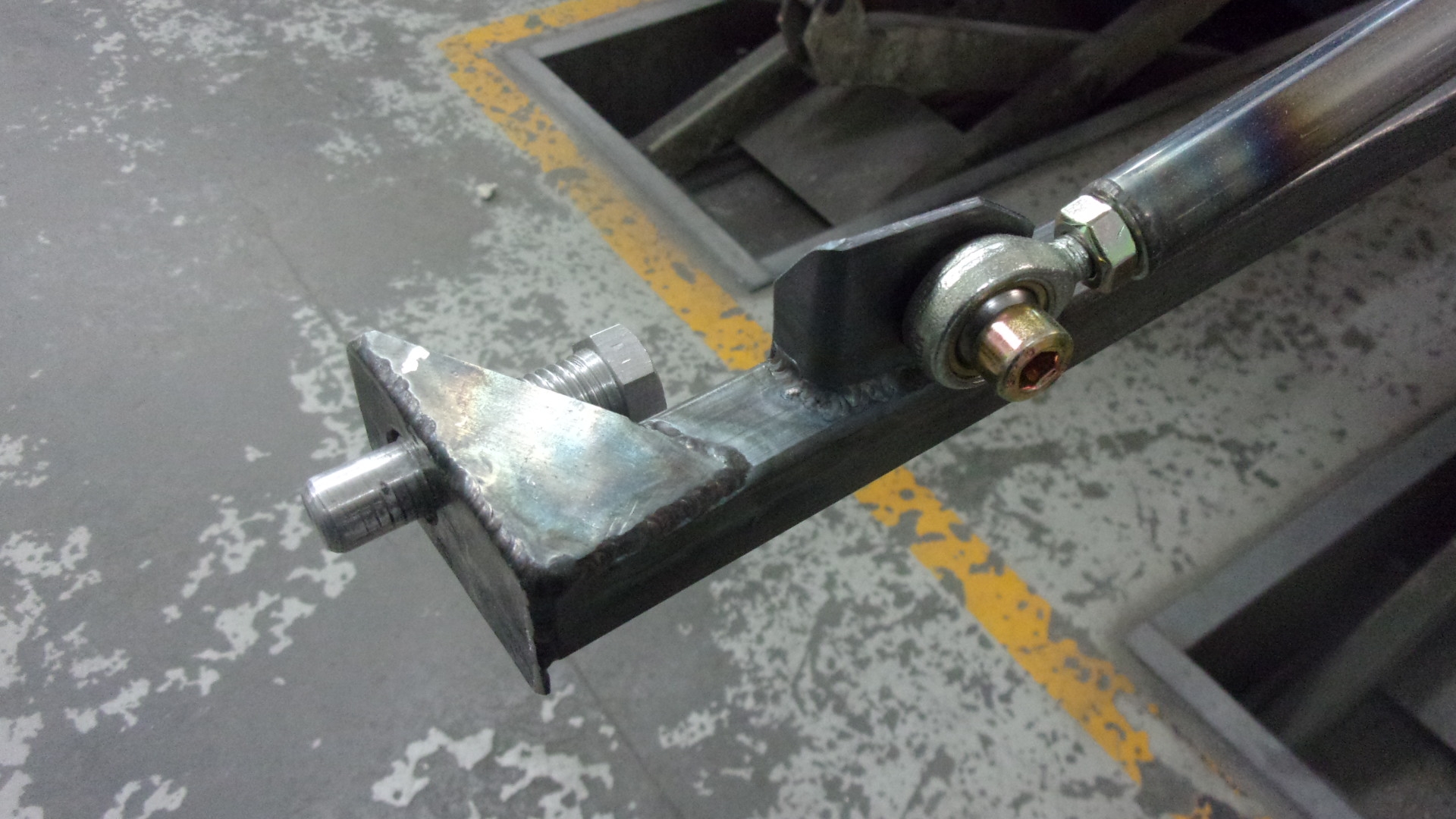

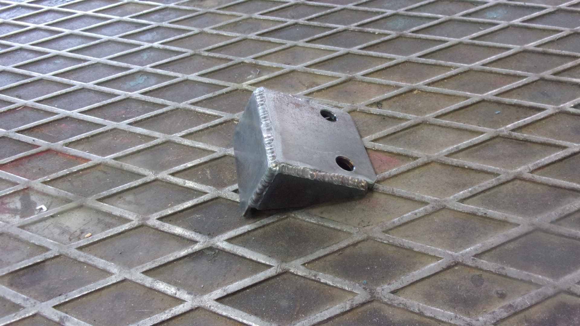

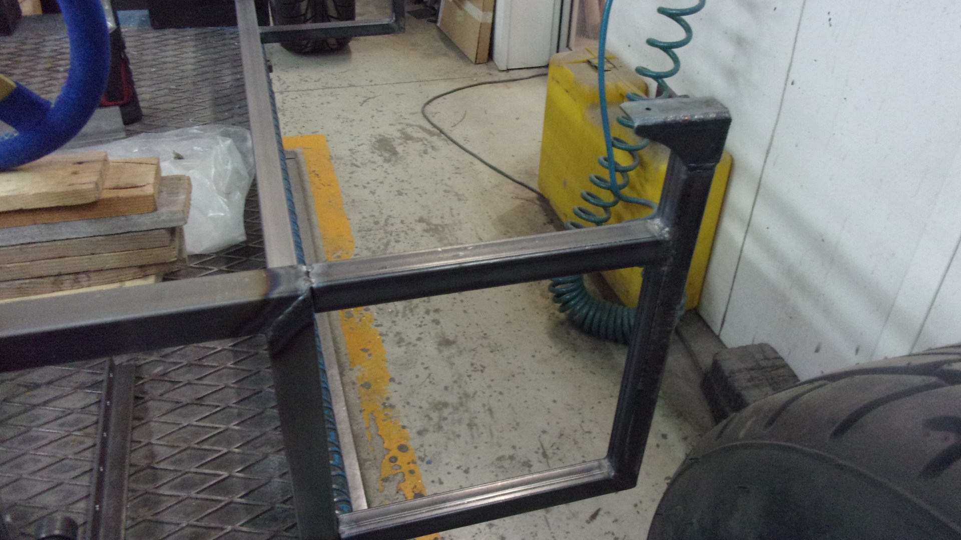

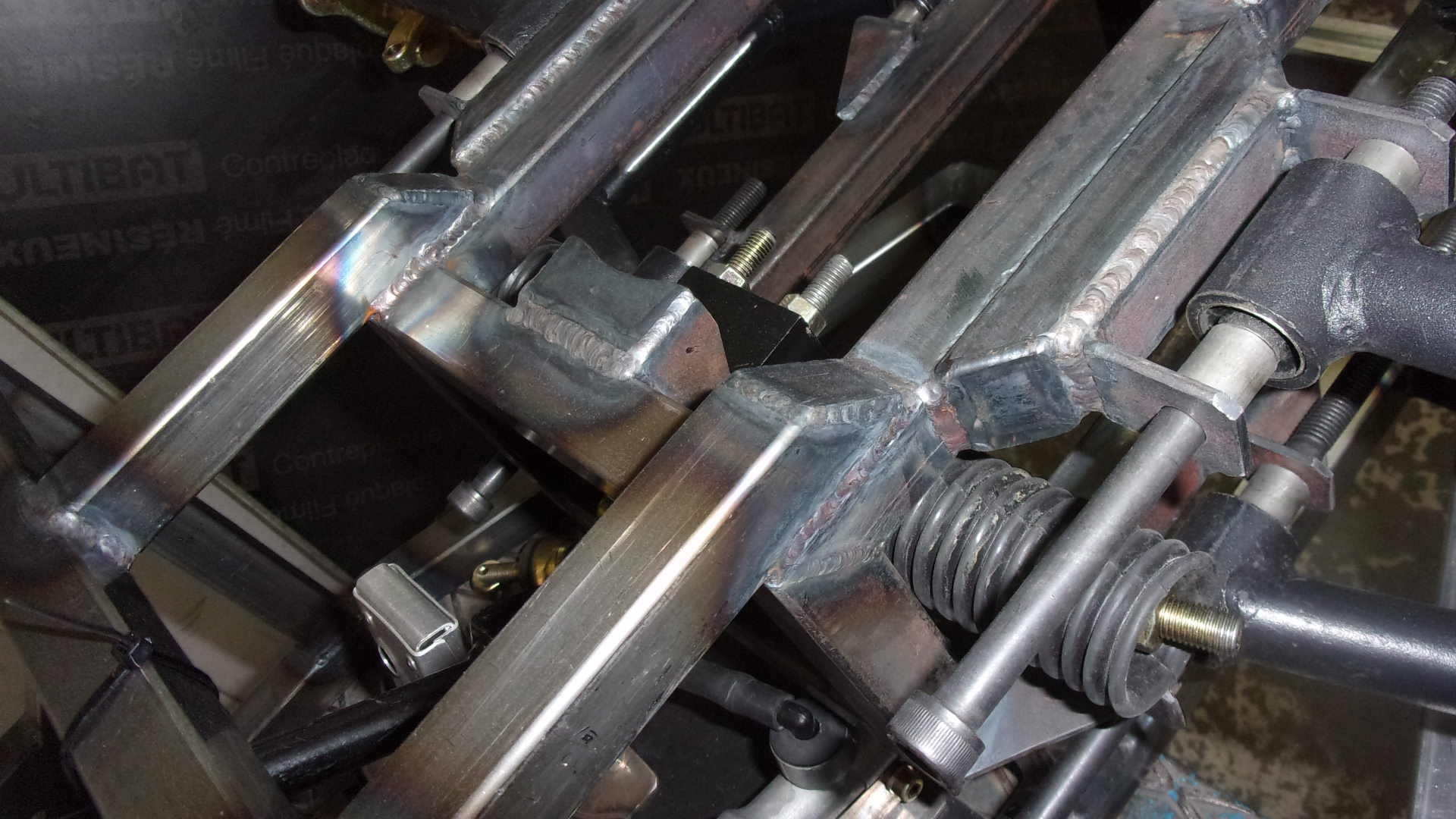

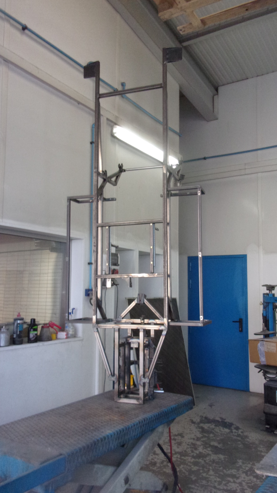

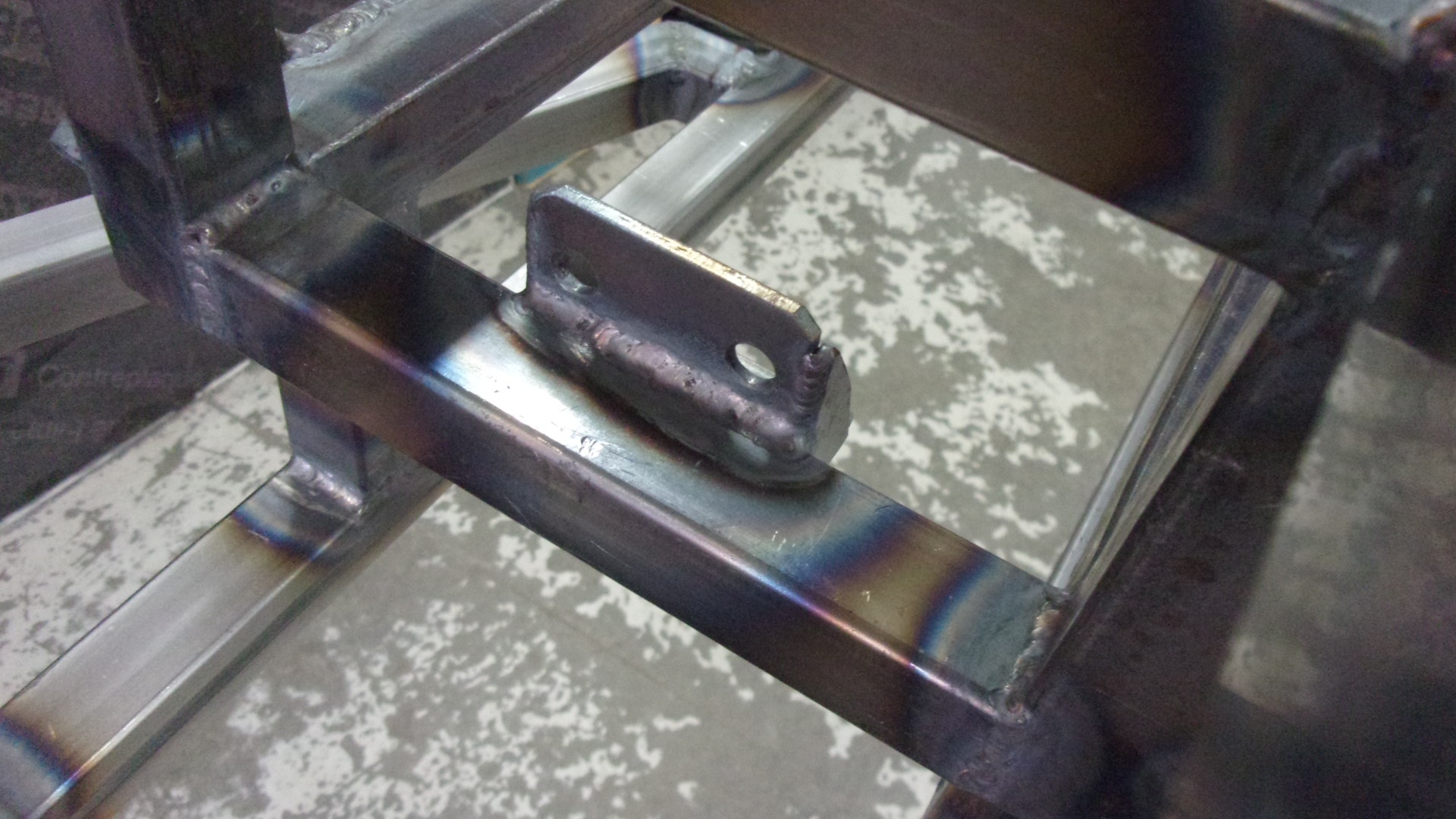

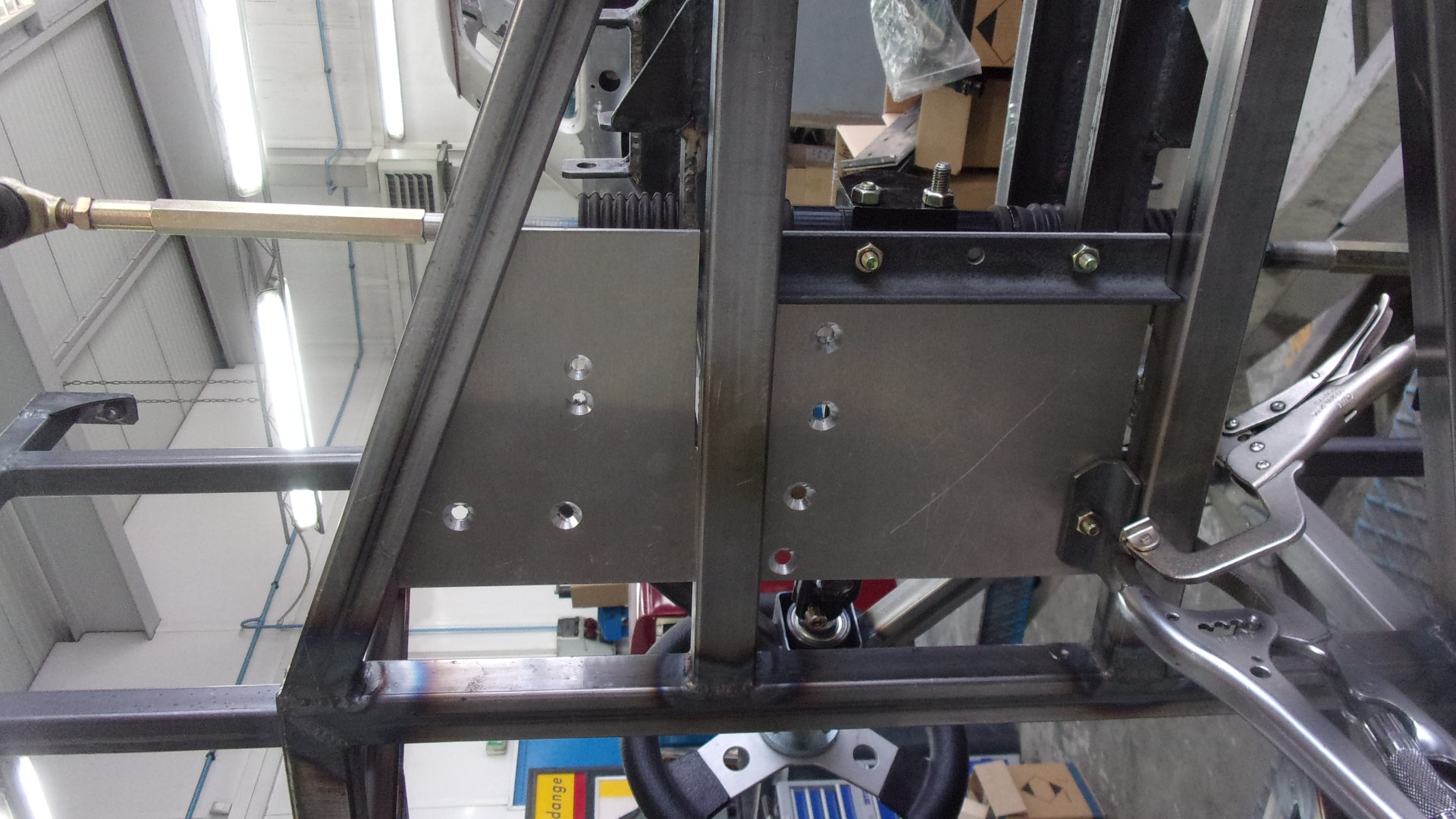

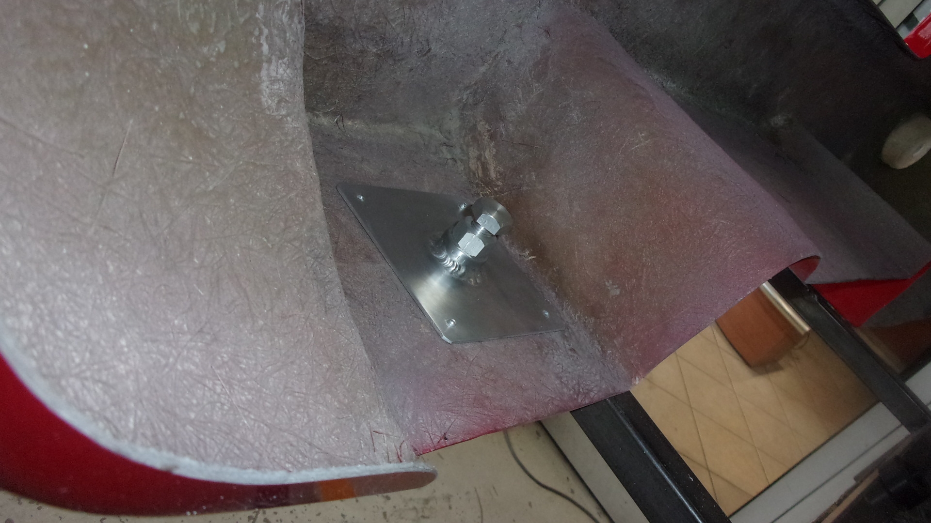

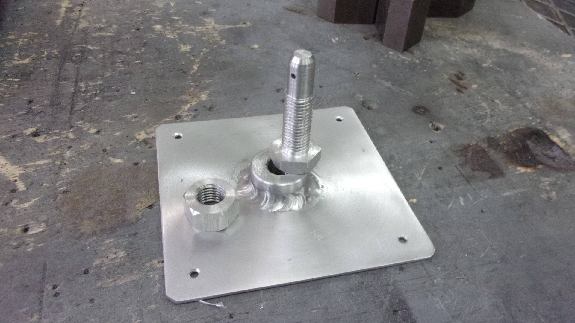

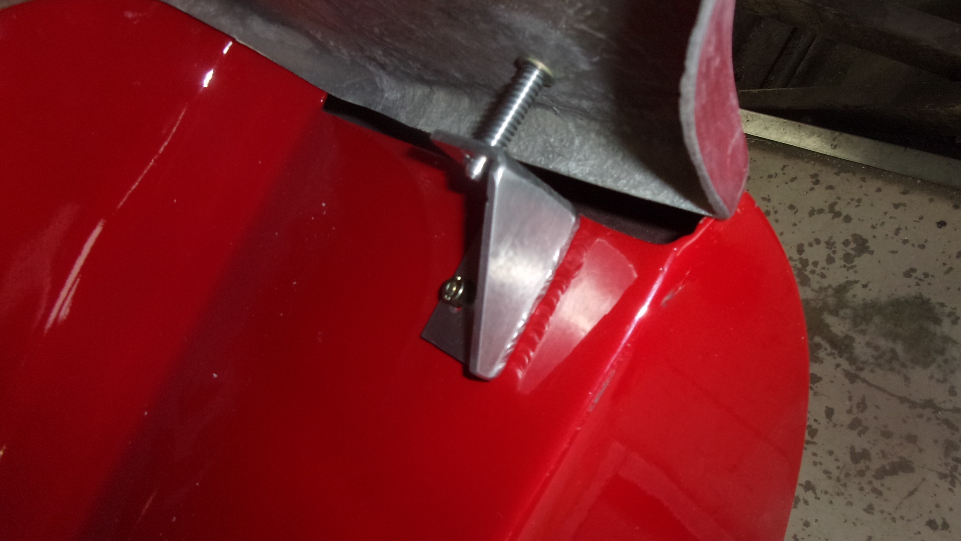

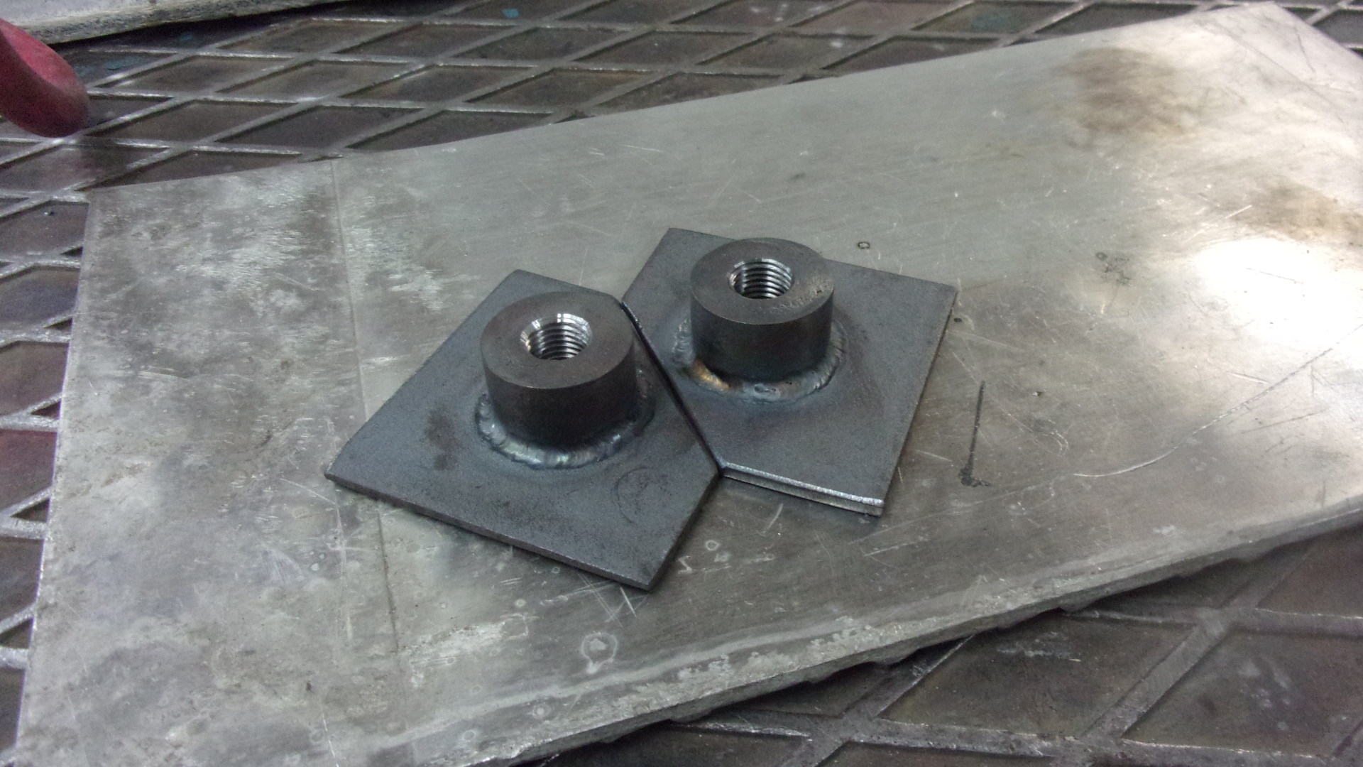

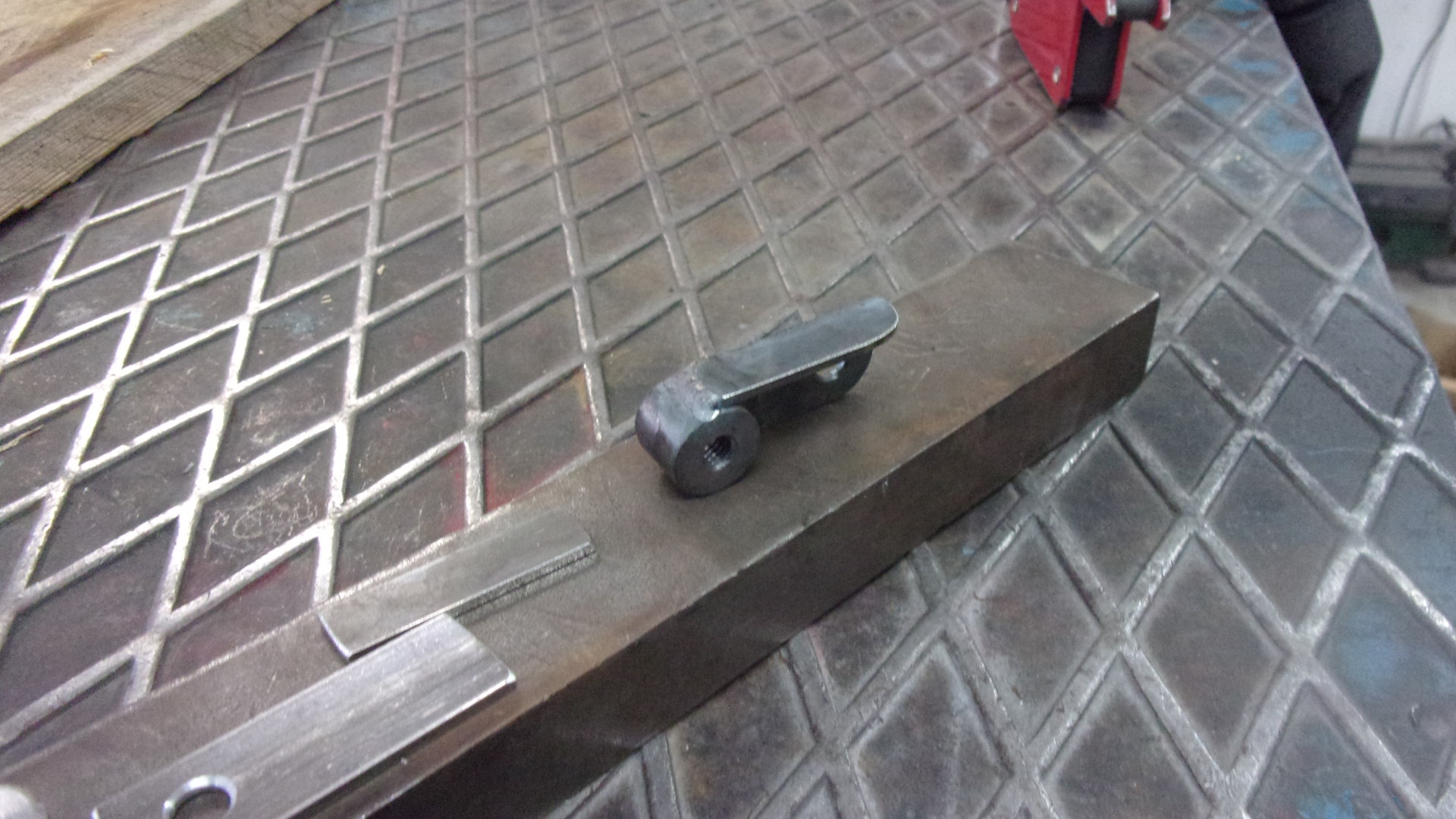

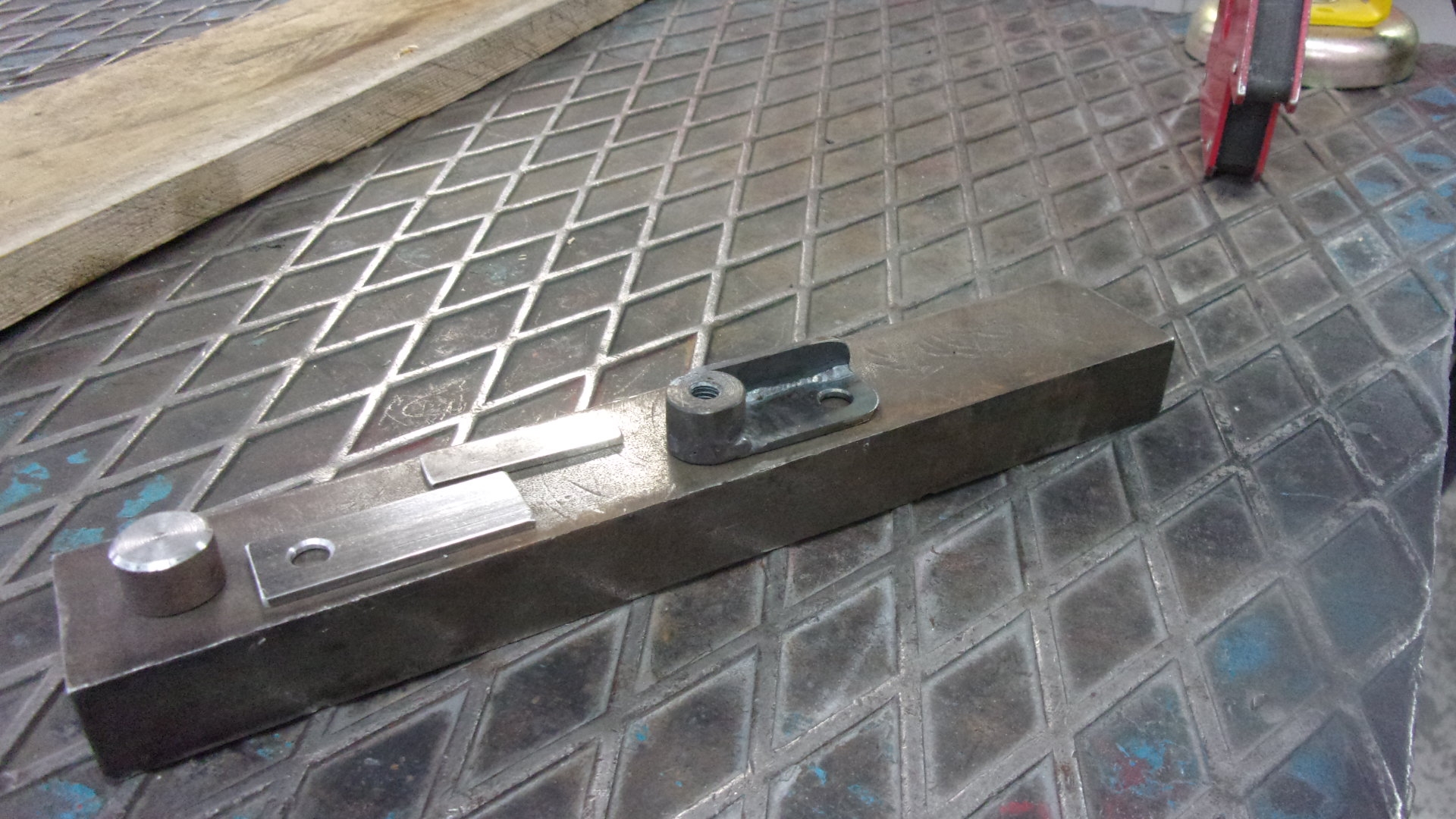

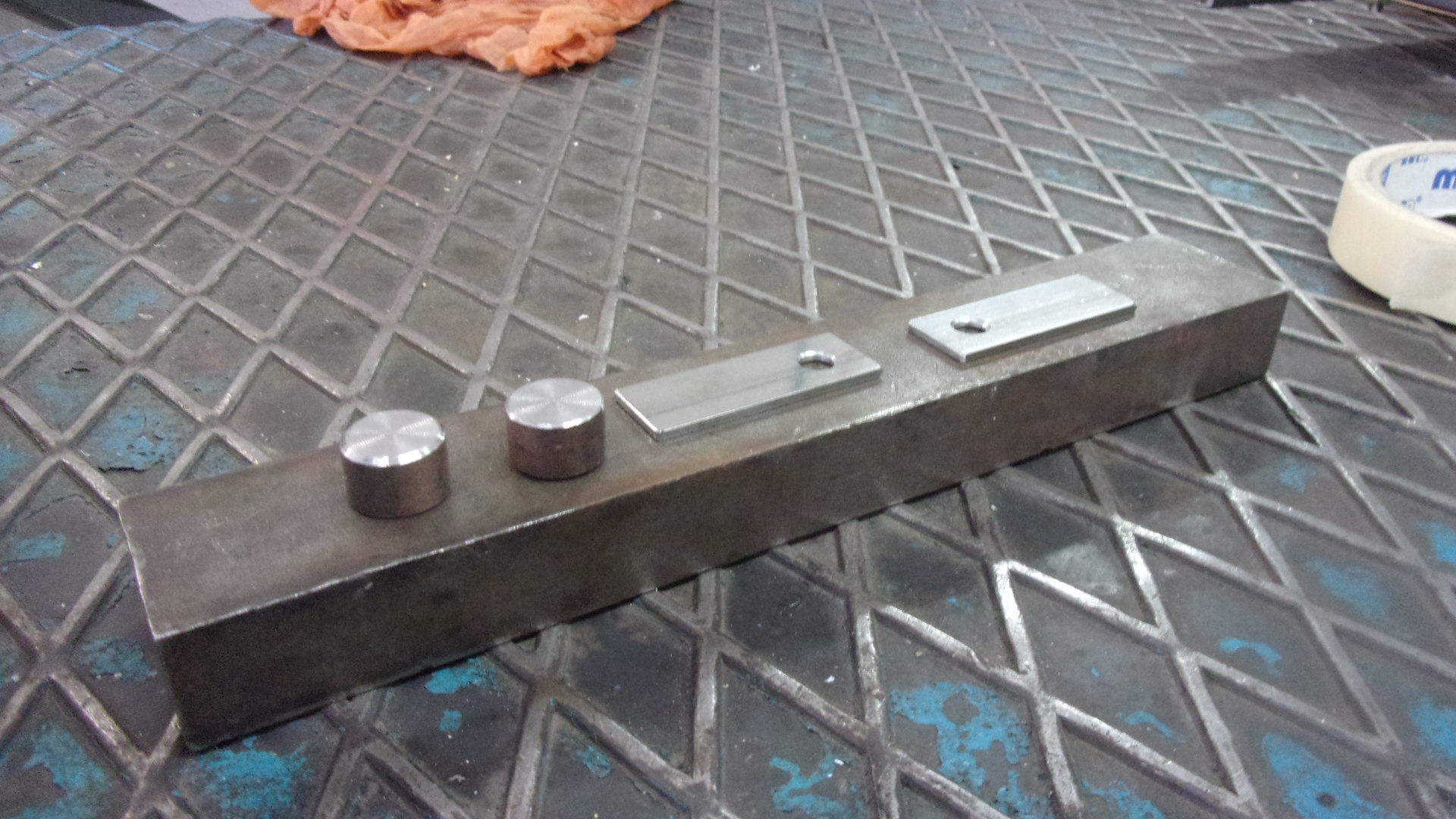

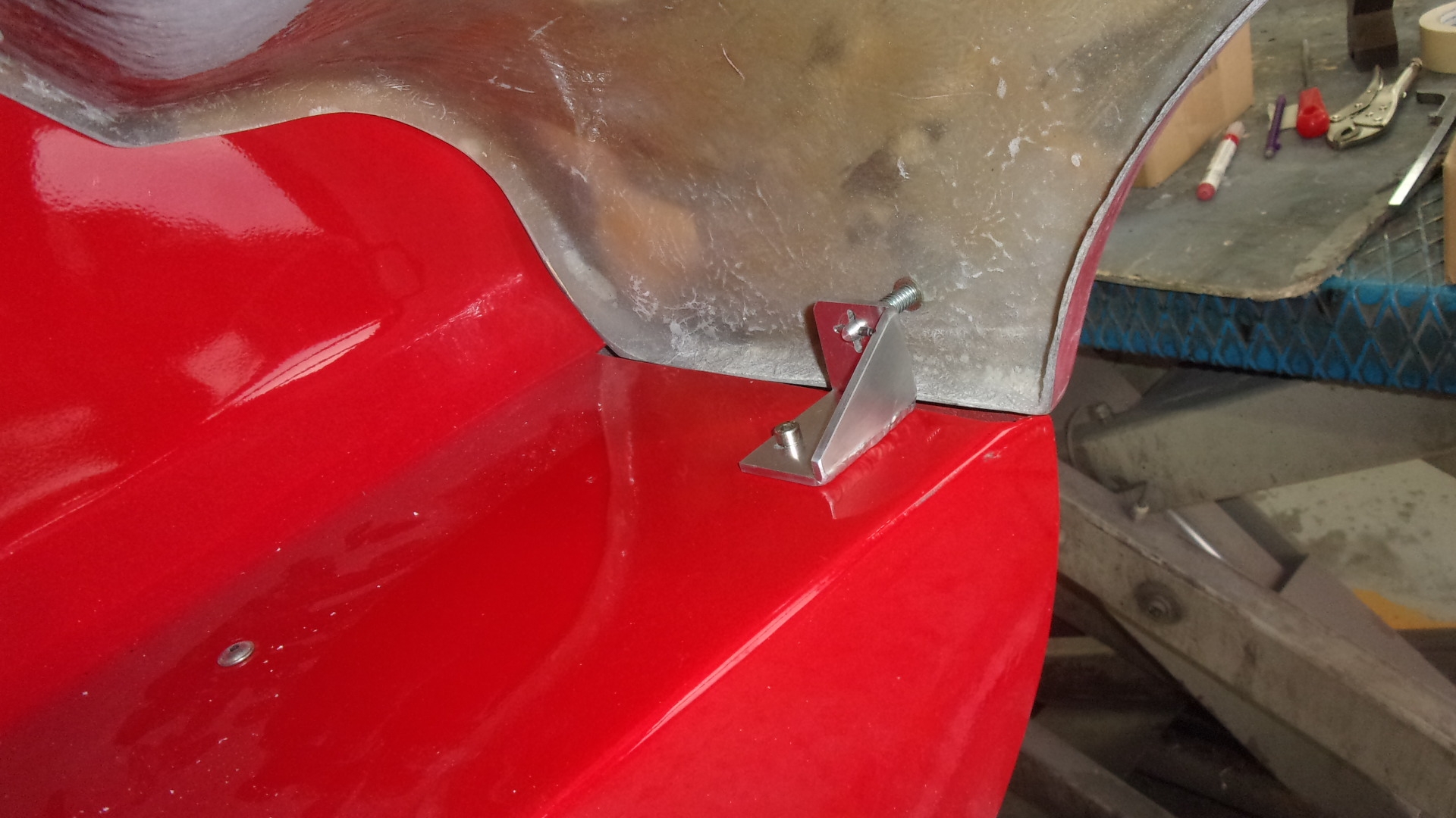

La Ferrari P4 junior en était à l'étape de l'arrimage du bloc arrière au chassis, c'est fait.

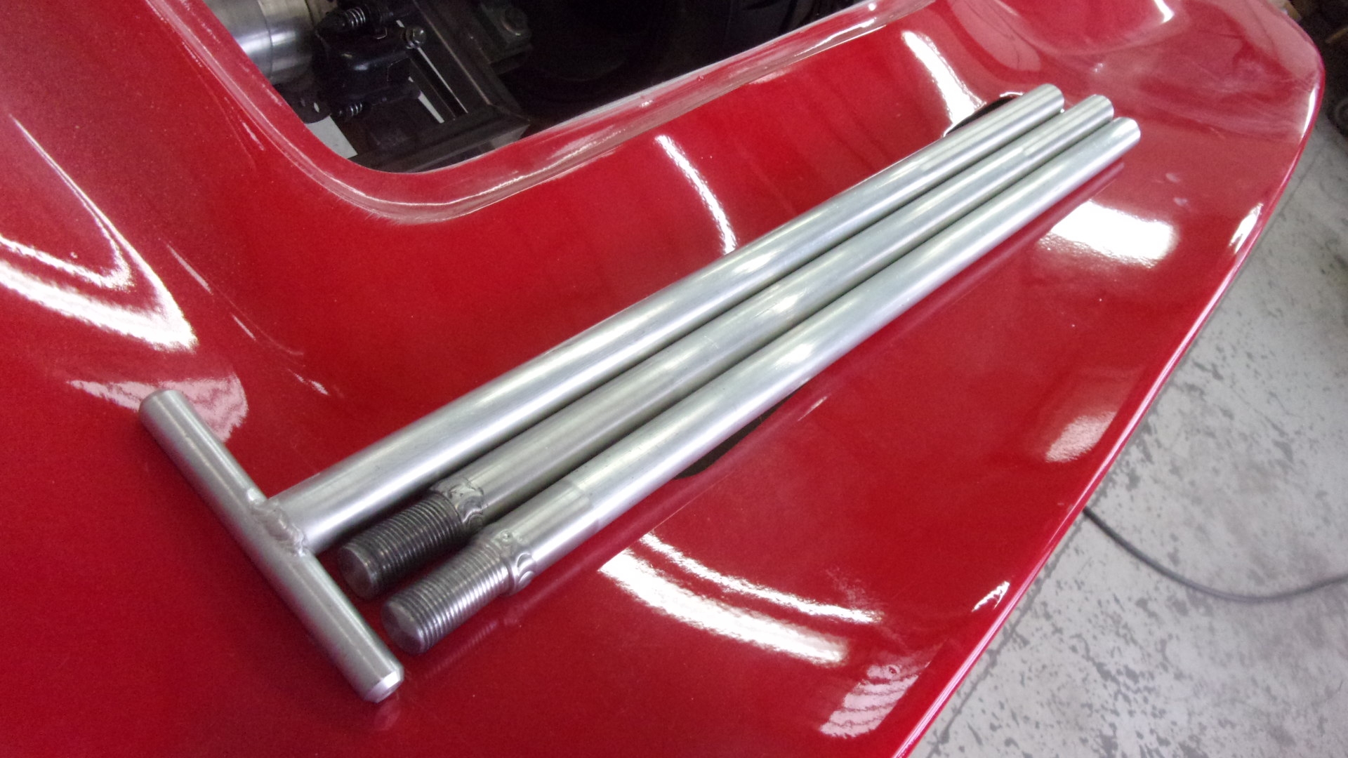

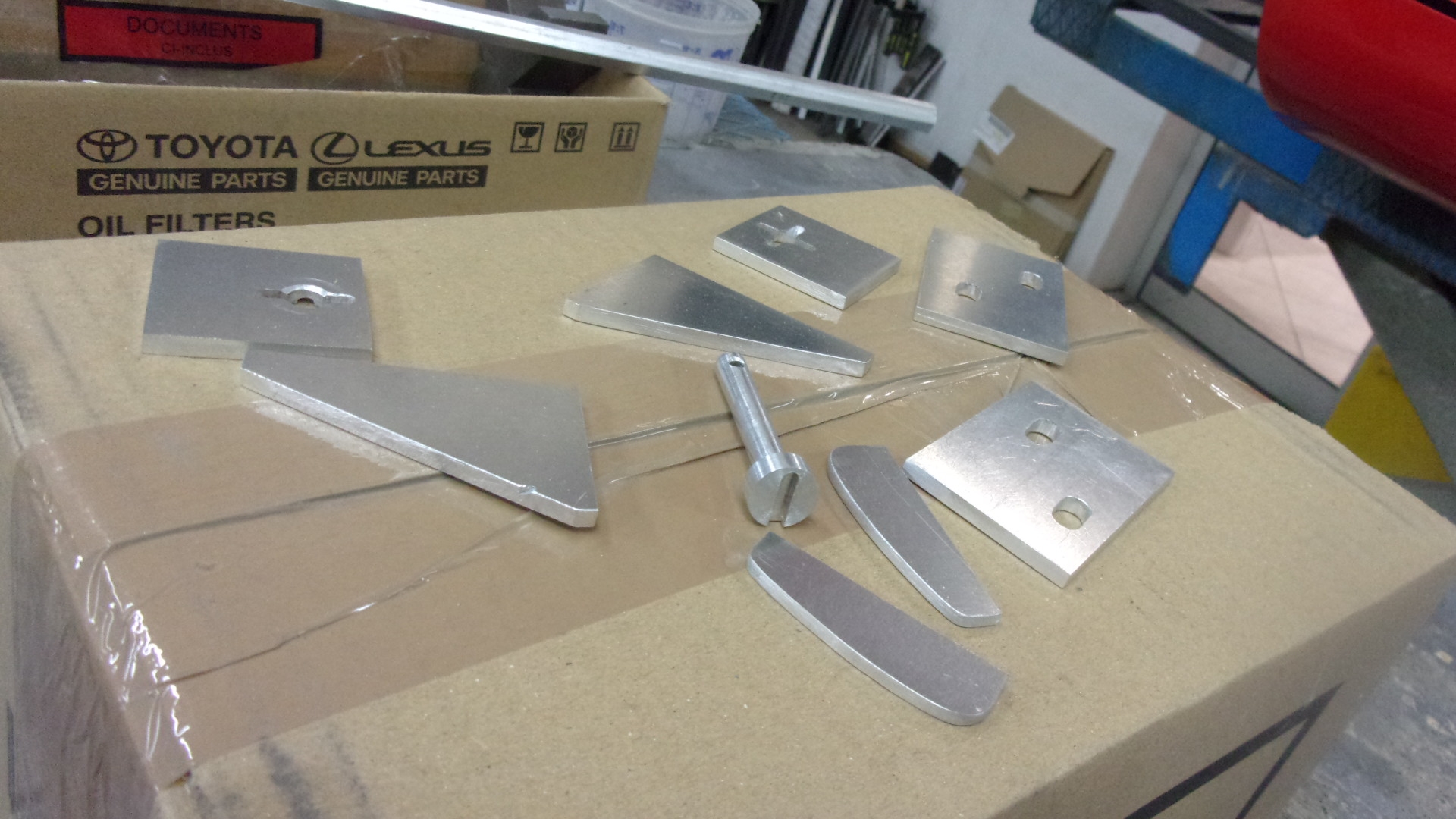

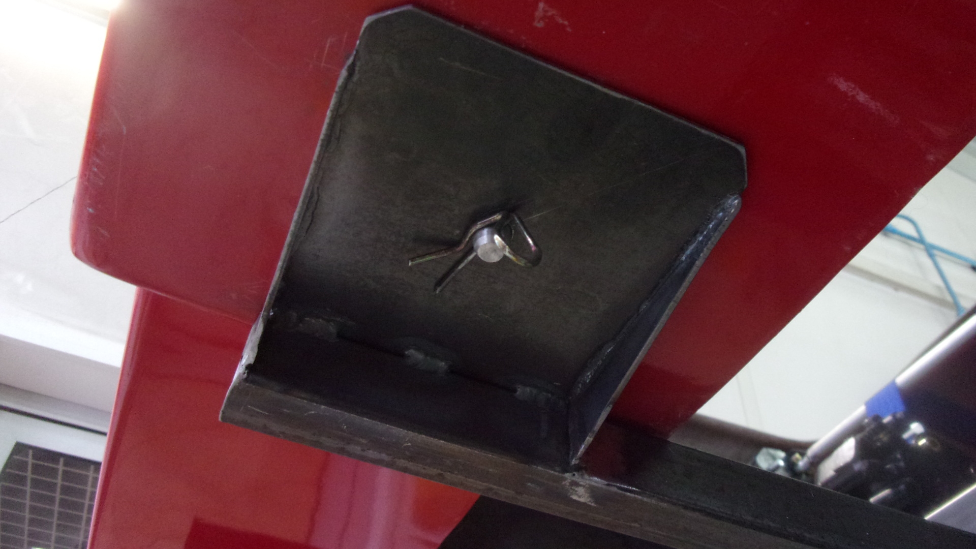

J'ai fabriqué une béquille de capot démontable en 3 parties pour être rangée dans le véhicule, 2 platines à goupilles pour l'arrière et 2 camlock sur mesure pour les latéraux
On va pouvoir passer à l'étape suivante, l'arrimage du bloc avant avec un gros pb en perspective (modification du chassis suite à une erreur de prise de mesure) ...

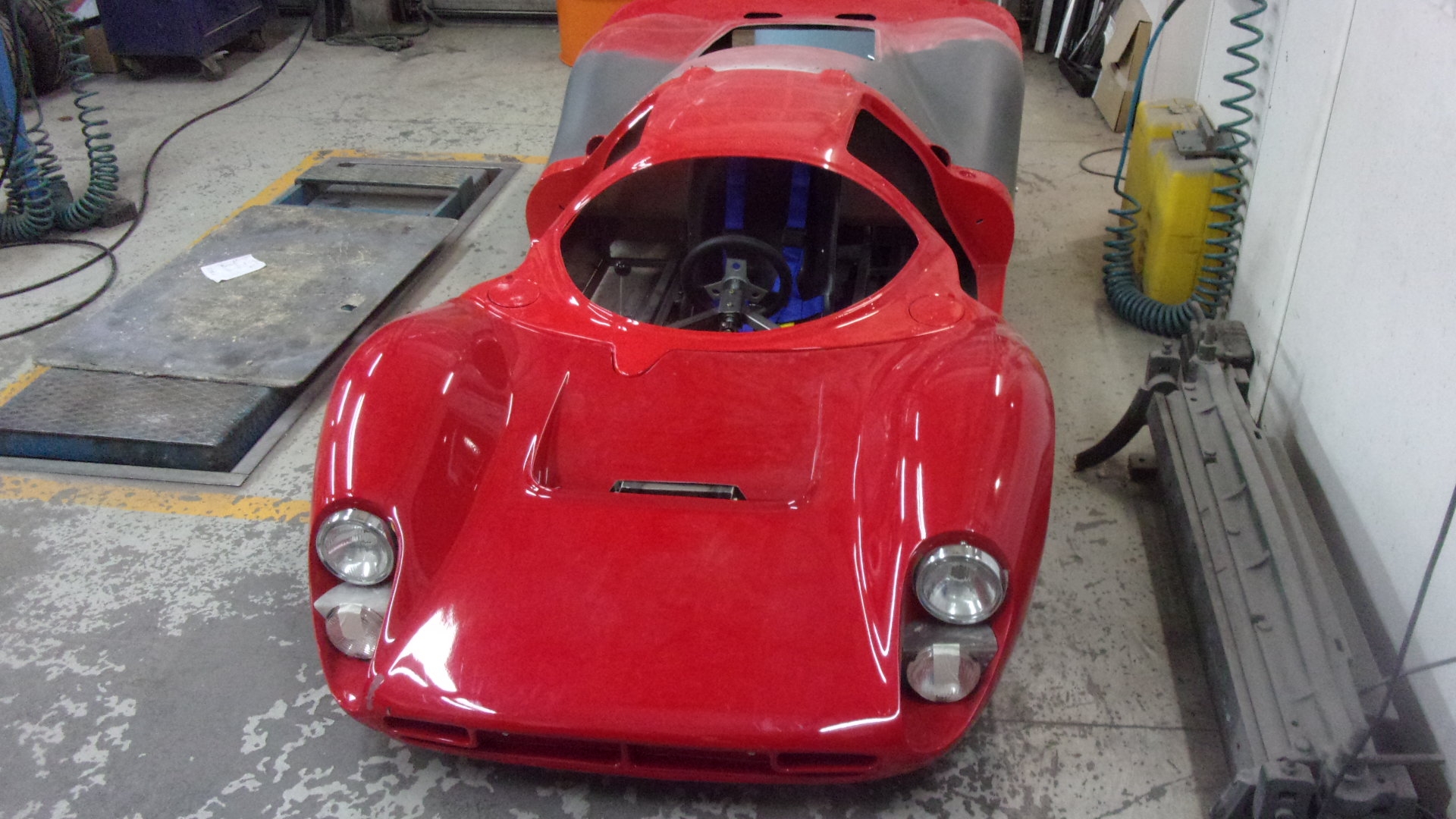

jps

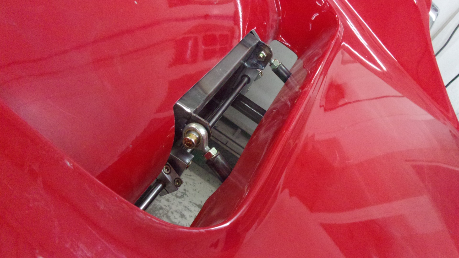

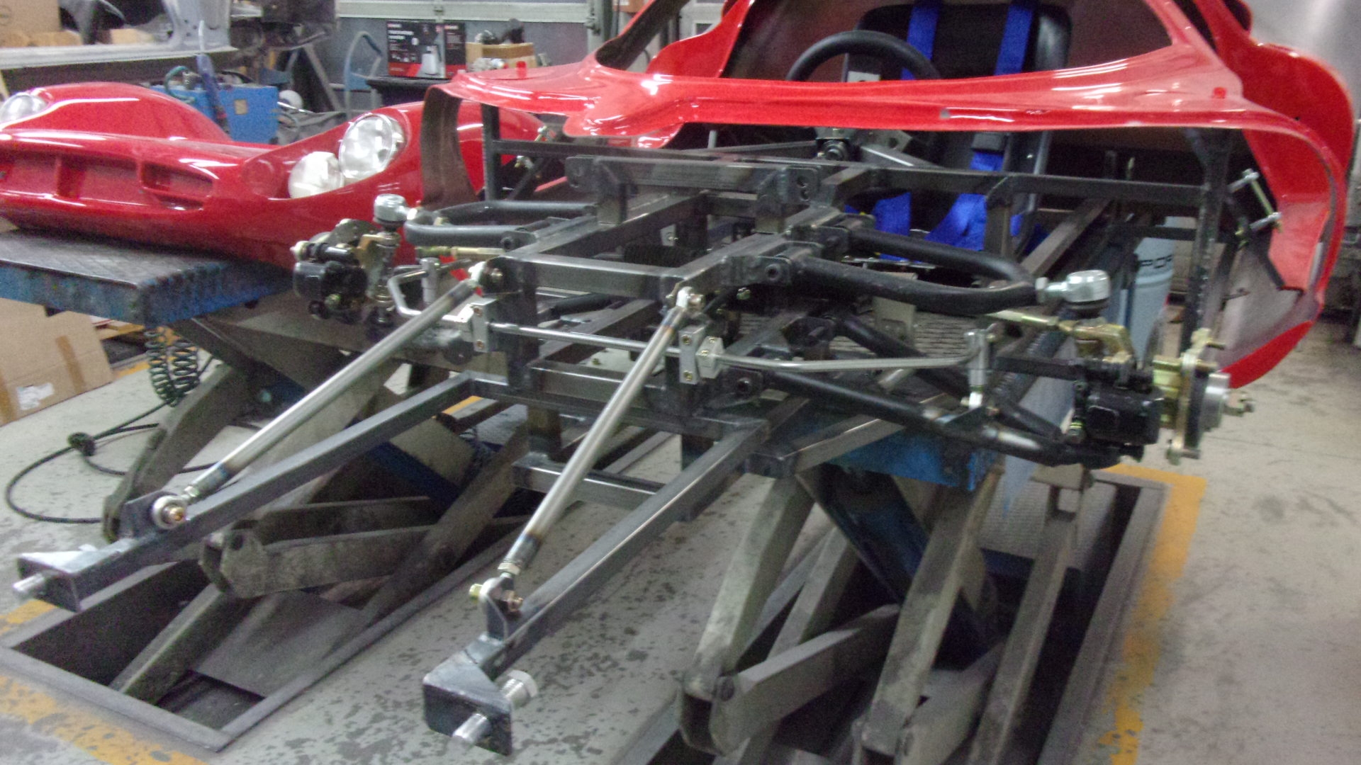

Le bloc avant a commencé à trouver sa place  ...
