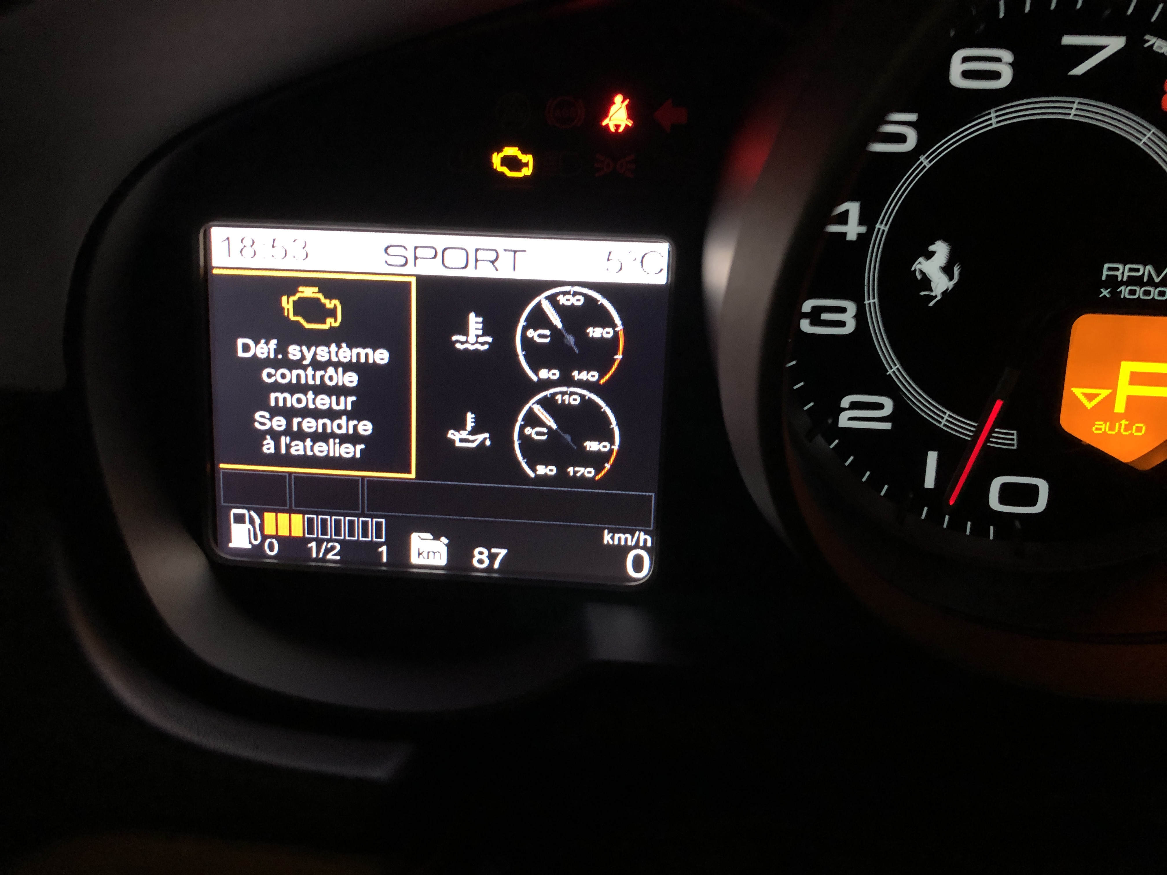

Hello,
De retour en France pour quelques jours où j'avais laissé ma California, j'ai eu la mauvaise surprise au bout de 5minutes d'avoir le voyant "Défaut système contrôle moteur - se rendre à l'atelier".
La voiture n'a pas roulé depuis 1mois et demi environ (elle était branchée), je ne sais pas si ca peut être lié, ou si c'est un problème courant ?
Pour le peu que je roule, je collectionne les problèmes chaque fois que je veux utiliser cette California :blink:

salut
j'ai déjà eu ce soucis et c'est assez fréquent sur les Ferrari  , j'avais oublié de la  mettre en charge pendant un bon moment , j'ai réussi à la démarrer et au bout de 10 km j'avais ce voyant qui apparaissait , j'ai éteint la voiture , coupé le circuit puis redémarré la voiture et il n'est plus jamais réapparu , 1 semaines plus tard mon concessionnaire l'avait branché sur sa valise et il n'a rien trouvé !

nounou
Il y a 2 heures, gallianooo a dit :
Hello,
c'est rien , elle te fait juste une petite crise de jalousie parce que tu l'abandonne trop longtemps .

stratone
bien souvent quand on démarre une voiture avec la batterie faible
des défauts apparaissent
un petit coup de charge + un off coupe circuit
et les défauts disparaissent
GALLIANOOO
moi si je savais que je ne démarrait pas la voiture pendant un mois et demi
je coup directement le coup circuit et une recharge la veille du redémarrage si besoin
tu bousille pas une batterie en 1 mois et 15 jours si la masse est coupé et qu'il n'y a plus de consommables qui pompent l'énergie
soit ton chargeur à eu un problème soit tu as laissé un consommable actif plus important que la charge de maintenance
je sais le chargeur c'est bien tu perd pas ton horloge
mais sur si longtemps
un mois et demi branché c'est pas trop bon pour la batterie non plus
en petite charge de maintenance aussi
d'ailleurs il y a des chargeurs dit intelligents qui ont fondus car défaillants malgré leurs fusibles avec certains risques
moi c'est ce que je fais si je ne me sert pas de la voiture sur si longtemps le coup circuit
après chacun à ses méthodes
je suis peut etre dans l'erreur

cyril1989
Ma 458 me mettait un message d’erreur en batterie faible et chez FERRARI rien a la valise...
Le défaut n’est jamais revenu depuis que je la branche en continue sur le maintien de charge (elle semble très sensible au variation de charge).

Maintien de charge et tt est bon, et pas besoin de valise ; un kiwi3 et l’App qui va avec ; scan + raz et c’est fini :)

gallianooo
Je précise qu'elle était en maintien de charge depuis plus d"un mois non stop. Et à la vue de mon tracker (où j'ai la tension de la batterie en "live") elle était bien chargée.
J'espère, comme vous semblez tous dire, que c'est juste un petit caprice encore de l'italienne :rolleyes:

Giallo-54
Pas de problème si tu as un Bon maintient de charge (type Ctech) de la laisser branché en permanence.
Mon Spider est maintenu comme ça depuis plus de 7 ans, et j'ai toujours encore la même batterie.
Et pour les autres voitures qui ne roulaient pas beaucoup (4200gt, Z06, Exige) j'ai toujours fait pareil....
