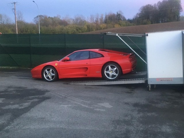

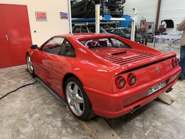

speed66 895 Signaler ce message Posté(e) le 24 janvier 2020 (modifié) Pour mon retour chez Ferrari, je souhaitais trouver une 355, comme pour ma 360 et ma 430 , je souhaitais trouver une auto à remettre à niveau. Au moins , je sais ou je vais. après plusieurs renseignements prient sur le forum auprès des spécialités de la 355 je sélectionne quelques autos à aller voir et là , ça devient drôle.....mais passons . J'ai tout de même vu quelques autos conformes à ce qui m'avait été dit au téléphone (2 sur une dizaine ) Un matin en me connectant sur Ferrarista , je vois que j'ai un MP de F355QV70 , il me dit connaitre une 355 à vendre et pas encore sur le marché des petites annonces. le contact est pris avec le vendeur et direction la frontière Luxembourgeoise pour voir l'auto. c'est une F355 2.7 de janvier 1995 avec petit volant . Elle à 65000 kms et un historique assez clair , pas à 100% mais bon à 25 ans ...aspect générale très bien et des petites choses à reprendre. le propriétaire connaissant Vincent (pas moi ) la décision est prise de l'envoyer chez LV prestige pour faire un check up et surtout prendre les compressions. Une semaine plus tard , Vincent me confirme la bonne santé du moteur ,il me fait état de deux trois détails à reprendre dont une partie sera à la charge de l'ancien propriétaire. La décision est prise , je confirme cette auto, nous sommes fin novembre. le 6 décembre , je décide d'aller rencontrer Vincent dans sa grande ville.....et là , c'est le coup de foudre.... plus sérieusement , je tombe sur un passionné , clair et transparent. la décision est prise pour moi , l'auto restera chez lui afin qu'il fasse la remise à niveau que je souhaite, je vais essayer de ne rien oublier , Vincent va de son coté participer à ce post afin que vous puissiez voir son travail . le moteur sera tombé , donc on va en profiter pour faire ; - les courroies , elles ont deux ans mais c'est pas grave. - joints d'arbres - les collecteurs passent en TUBI ( merci Franco) - les catas , idem en TUBI - et le silencieux ,aussi en TUBI - l'embrayage est complètement changé - toutes les durites sont changées. - la pompe à eau va passer en capristo - remise en état du frein à main - démontage et contrôle des radiateurs - rénovation complète de la baie moteur (peinture des triangles du berceau moteur...etc.) - pose d'une grille challenge - géometrie - renovation des amortisseurs - pare brise voilà dans les grandes lignes , les détails sont pour Vincent @F355QV70 à toi je vais mettre quelques photos. Modifié le 24 janvier 2020 par speed66 Citer Partager ce message Lien à poster Partager sur d’autres sites

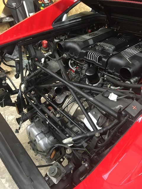

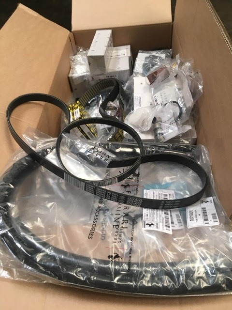

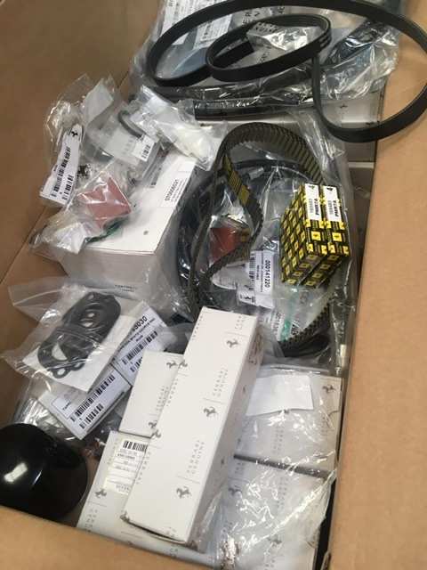

fairline 1 335 Signaler ce message Posté(e) le 25 janvier 2020 Le 24/01/2020 à 15:01, speed66 a dit : Le moteur sera tombé , donc on va en profiter pour faire ; - les courroies , elles ont deux ans mais c'est pas grave. - joints d'arbres - les collecteurs passent en TUBI ( merci Franco) - les catas , idem en TUBI - et le silencieux ,aussi en TUBI - l'embrayage est complètement changé - toutes les durites sont changées. - la pompe à eau va passer en capristo - remise en état du frein à main - démontage et contrôle des radiateurs - rénovation complète de la baie moteur (peinture des triangles du berceau moteur...etc.) - pose d'une grille challenge - géometrie - renovation des amortisseurs - pare brise Je serais curieux de connaître la note globale de cette remise en état. Citer Partager ce message Lien à poster Partager sur d’autres sites

speed66 895 Signaler ce message Posté(e) le 25 janvier 2020 Il y a 3 heures, fairline a dit : Je serais curieux de connaître la note globale de cette remise en état. Et , je n’ai pas encore tout dit... Mais oui , c’est un budget,déjà c’est une Ferrari et en plus elle a 25 ans. l’ensemble TUBI , c’est pour le plaisir et pour le reste il y a beaucoup de préventif afin d’être le plus serein possible. Citer Partager ce message Lien à poster Partager sur d’autres sites

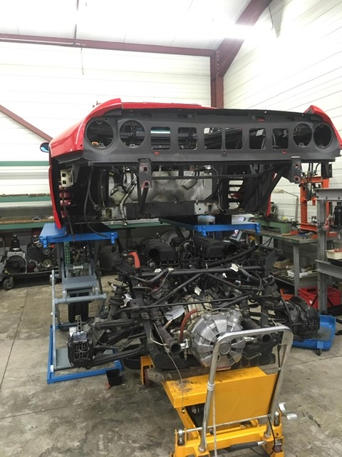

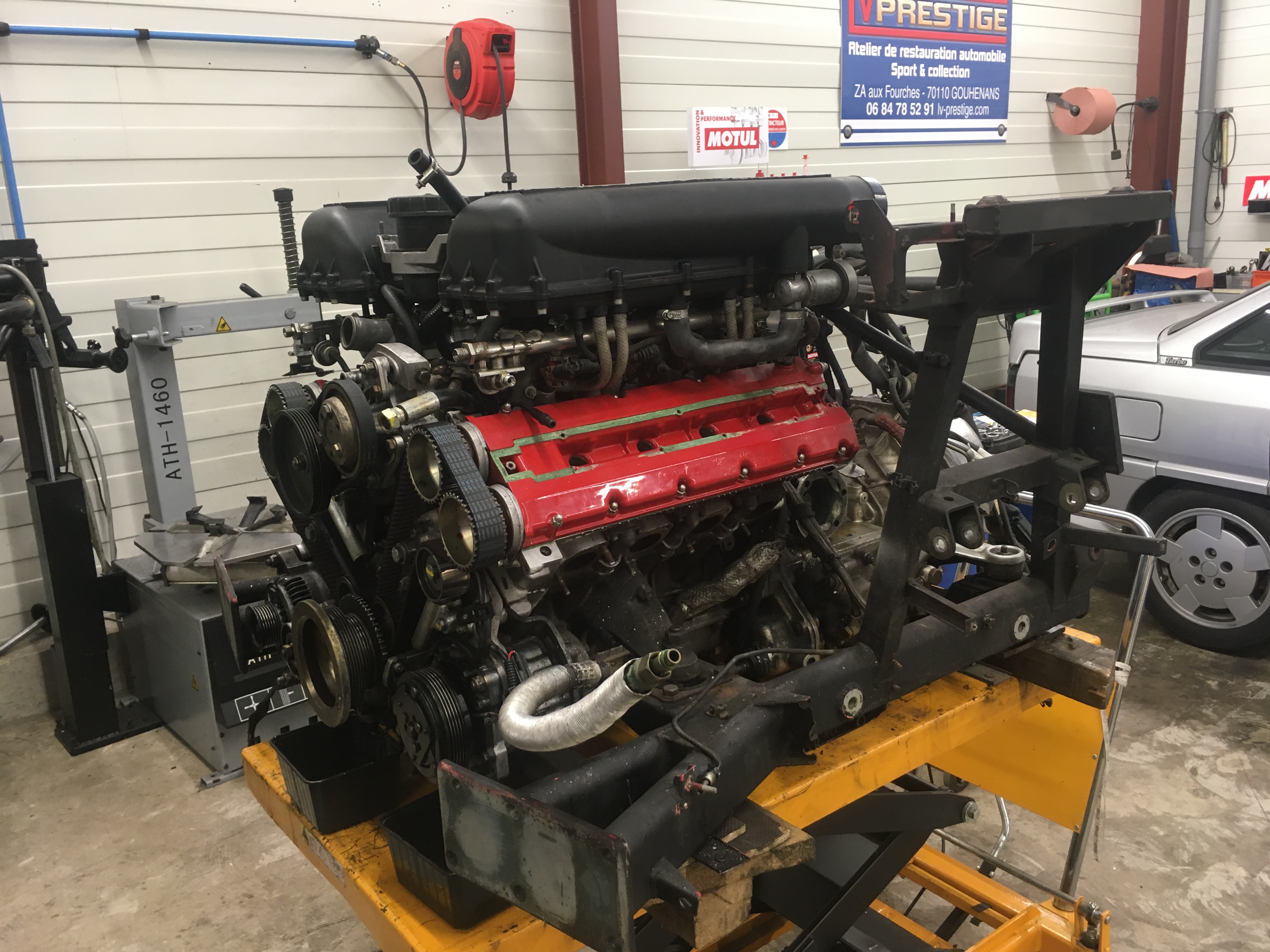

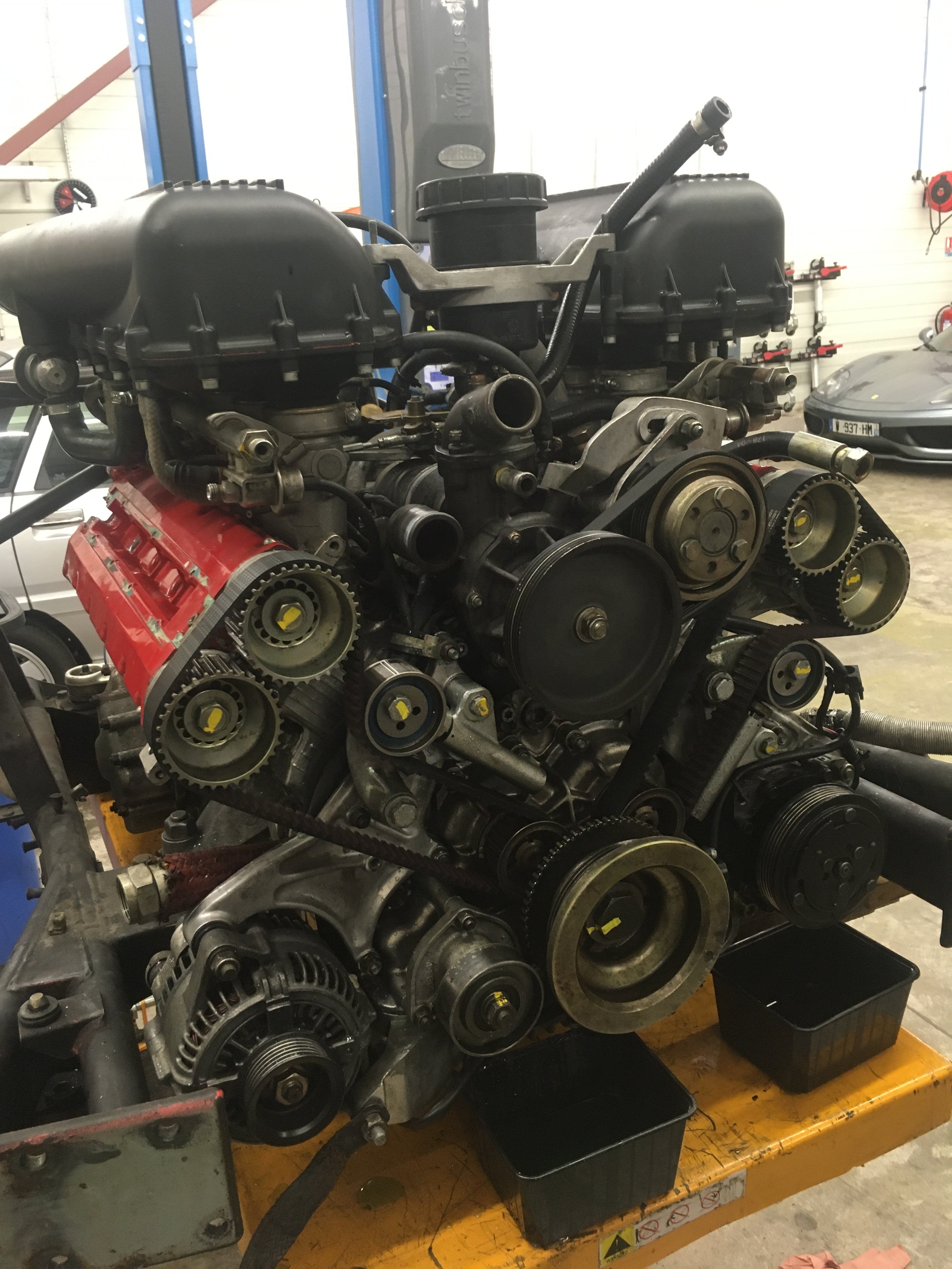

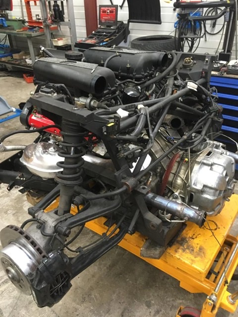

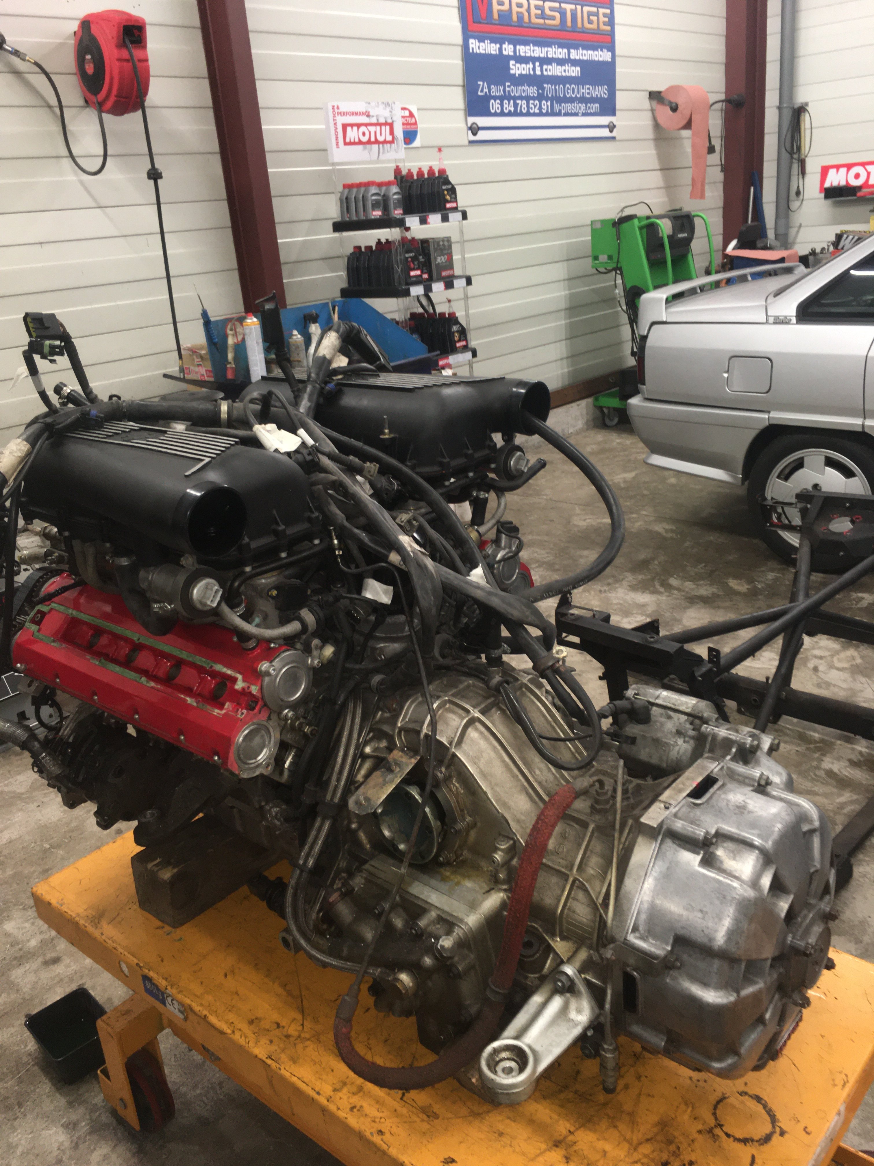

F355QV70 3 736 Signaler ce message Posté(e) le 26 janvier 2020 Super tu as ouvert un post dédié à miss 355. C’est vrai que la voiture présente bien, qu’elle a le poids des ans . Une 2,7 volant Nardi . genial la compression est bonne avec les 8 cylindres se portent biens. je l’ai essayé cette auto , et j’y découvre qu’en fait tout va bien mais que le frein à main n’existe pas Notre propriétaire, décide depuis le début le démontage mécanique pour refaire la distribution. c'est la que j’interviens ... Miguel est venu voir la bête une fois la meca au sol . Amoureux du beau et bien fait prends la décision ( après exposé des coûts de pièces et MO) de refaire pluss sur l’ensemble . Son option de valeurs est la ligne intégrale tubi pour ma part c’est séparation du moteur au châssis Démontage des trains Révision des amortisseurs Peinture epoxy sur châssis et l’intégralité des pièces noires réfection boulonnerie Évidemment le moteur va recevoir des soins particuliers avec distri , pompe à eau , réfection admission , caches AAC vermiculés , et tous les joints et boulons écrous seront neufs Il y aura autant d’interventions que je ne liste pas maintenant mais qui feront certainement alimenter ce post. il n’y aura que les culasses qui ne seront pas démontées !!! Vous aurez compris que Miguel veut cette F355 exemplaire pas pour vous mais pour lui seul . L’a peu près il ne connaît pas euh moi non plus pour ceux que la question taraude , il y a un coût qui n’est pas si élevé que cela car le groupe au sol on économise un temps fou en intervention Et ma philosophie n’est pas de facturer une opération qui fera partie de l’intervention initiale . Tenez , le montage tubi c’est gratuit Et pas que .... Citer Partager ce message Lien à poster Partager sur d’autres sites

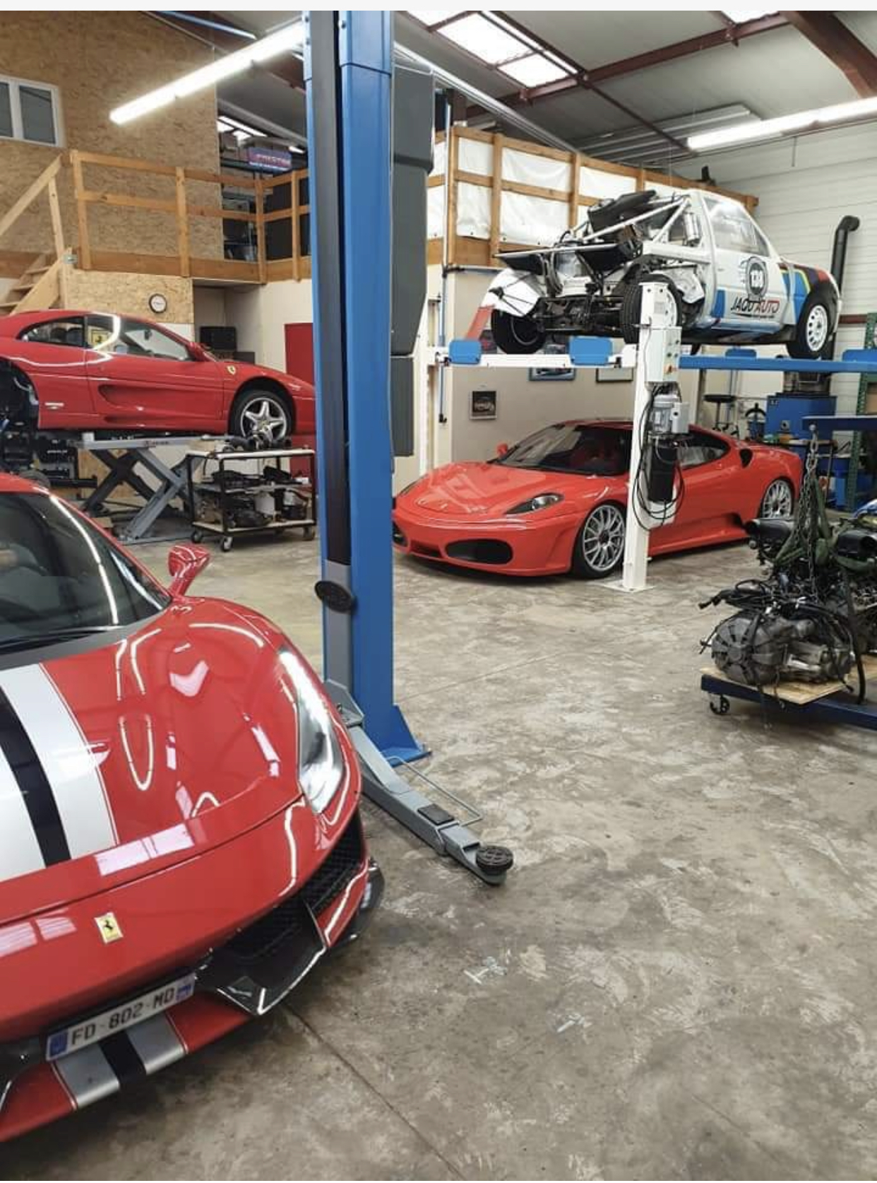

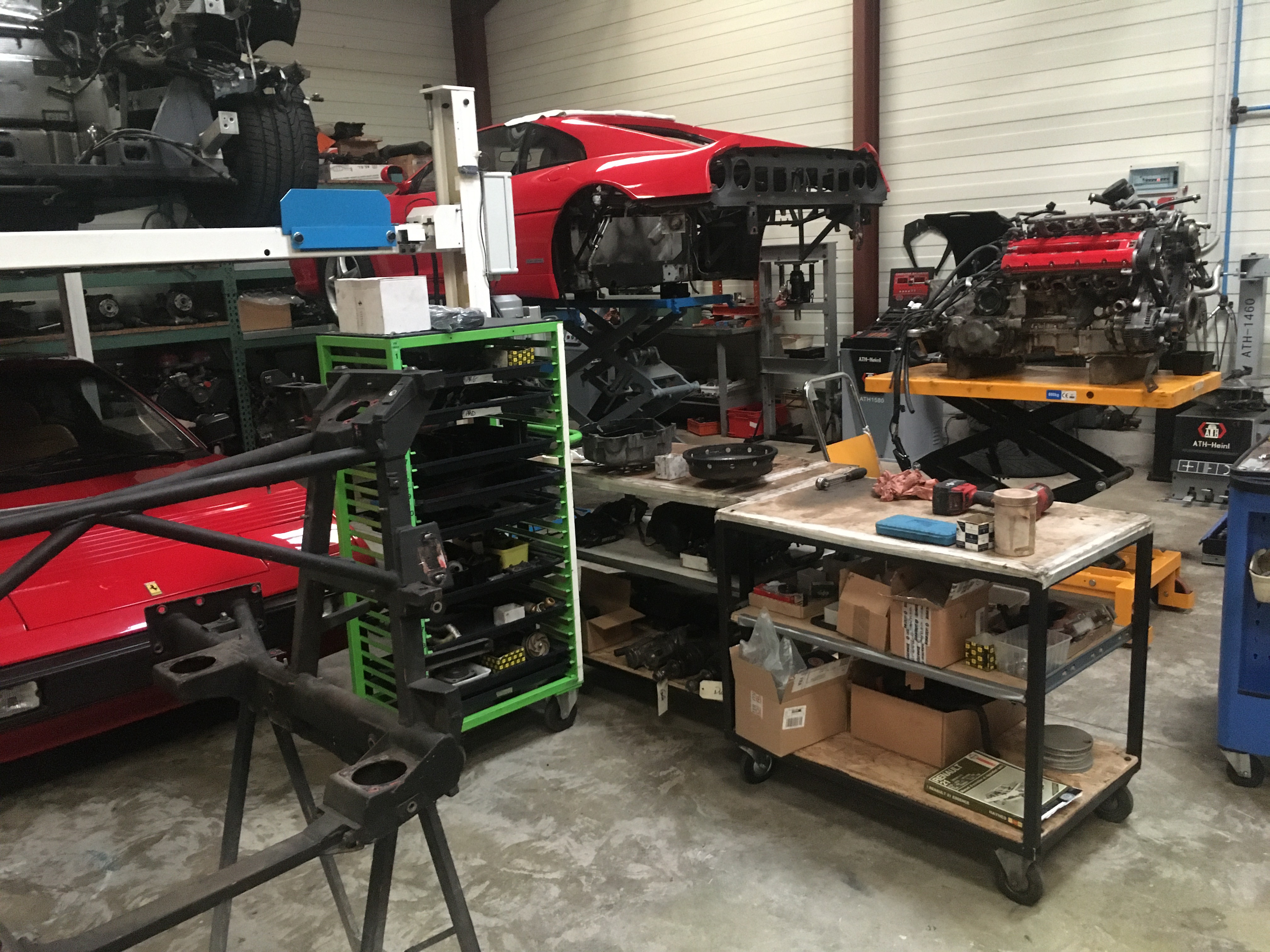

speed66 895 Signaler ce message Posté(e) le 26 janvier 2020 Une photo (prise sur le site Lv) que j’aime beaucoup et qui illustre le talent de Vincent pour les anciennes, les modernes et les vraies autos de compétitions. Citer Partager ce message Lien à poster Partager sur d’autres sites
